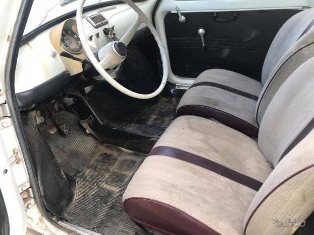

Buonasera, premetto che mi sono appena registrato e chi non verrei sbagliare pubblicando subito qualcosa.
Avrei bisogno di aiuto per un dubbio che ho.
Sto acquistando una 500 L del 69 per restaurarla ma il problema è che questa ha il cruscotto della 500 F cioè in metallo e con il solo tachimetro e altri particolari ti il parafango sempre come la 500 F.
Io direi che è una 500 f ma da una visura al pra mi conferma che è iscritta come 500 L.
L'auto ha avuto un solo proprietario e ha tutti i documenti in ordine, qualcuno mi sa spiegare questa incongruenza?
Grazie.

Ciao Ale, hai qualche altra foto da mostrarci? Perché da quella che hai postato si vedono molti dettagli della F (volante, tappeti, tachigrafo, pannello porta, battitacco in alluminio, maniglie, portacenere) e pochi della L (devio luci, tasca porta documenti sotto cruscotto, porta col bordino metallico lungo). Difficile capire cosa è successo a questa macchina, o è stata personalizzata pesantemente o non saprei proprio cosa dire.

Ciao, sono quasi sicuro che sia una 500f. Secondo me hai qualche problema nel libretto, che scommetto non sia originale... Io ho una 500L ma ho il libretto non originale e nel mio spunta essere una 500f ma in realtà non è così. Purtroppo i vecchi proprietari non sono stati attenti alle diciture...

Concordo con Maxiab, perché ci sono troppi dettagli da F.
