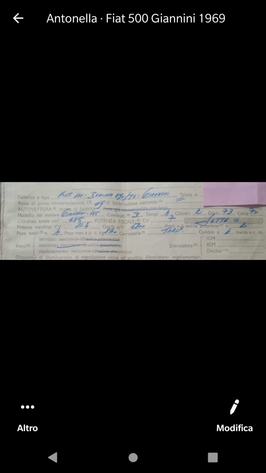

Salve, vorrei acquistare una 500 giannini, ma dal libretto non riesco a riconoscere il modello.
sul libretto c'e' scritto 590 TL , ma dalle informazioni trovate in giro la 590 era GT.
potreste aiutarmi? per non incorrere in un incauto acquisto?
allego foto del libretto mandatami dal venditore.

Ciao, premesso che non sono un grande intenditore di Giannini, la "L" potrebbe significare che la base di partenza è appunto una 500 L; viste le caratteristiche del motore riportate, che sono di una 590 GT, mi viene da pensare che la dicitura sul libretto sia incompleta. Sicuramente nel Forum ci sono persone molto, ma molto più accreditate di me che ti possono aiutare.

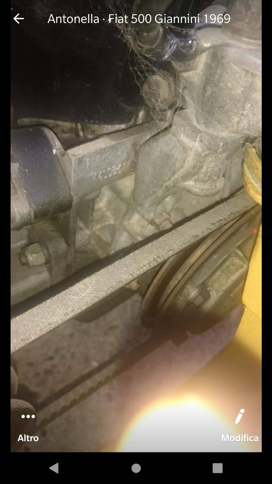

credo che anche il motore sia stato sostituito, mi confermate che questa matricola non puo' essere della 590 GT

Ciao, la sigla non si vede tutta ma se è 126 A5.. è di una 500 R o 126 prima serie; se è 126A1000 è di una 126 650 cc.
