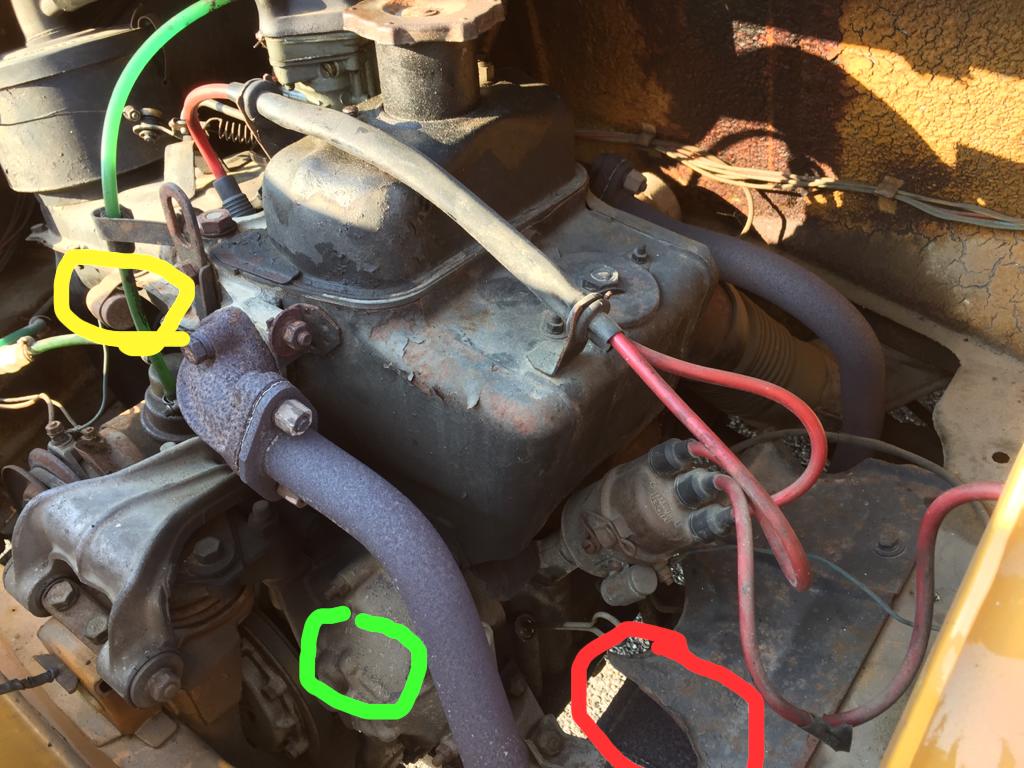

Una delle specifiche foto richieste dalla commissione tecnica del club, riguarda il cofano motore, pertanto bisogna che si presenti in ordine senza parti aggiunte o modificate vedi ( condensatore in più, paracalore tagliato , carter da verniciare e purtroppo il carburatore non adeguato )

perfetto dai, penso di aver capito, piano piano sistemo tutto, ho le informazioni un po’ divise nei diversi topic. Ora farò un resoconto.
non sono convinto se il carter del motore è quello in verde.... e vada verniciato, poi non rimane fuori tono rispetto a tutto il motore?
in giallo il condensatore... che sarà la prima cosa che levo
in rosso il para calore tagliato, devo recuperarlo in qualche sfascio!
ovviamente carburatore e tubi benzina neri telati

Buongiorno, la parte Che hai evidenziato in verde è il carter della distribuzione ed è in alluminio e va solo pulito non verniciato.
Il carter motore è costituito da tutte le lamiere che sono verniciate in nero e ora sono in parte senza vernice ed arrugginite.

lelemanu ha scritto: in rosso il para calore tagliato, devo recuperarlo in qualche sfascio!
Senza che diventi matto a rovistare per rottami, li trovi senza problemi sui vari rivenditori su Ebay. Sono tutti molto affidabili e convenienti, l'unica cosa da non comprare su internet sono le minuterie in gomma.
