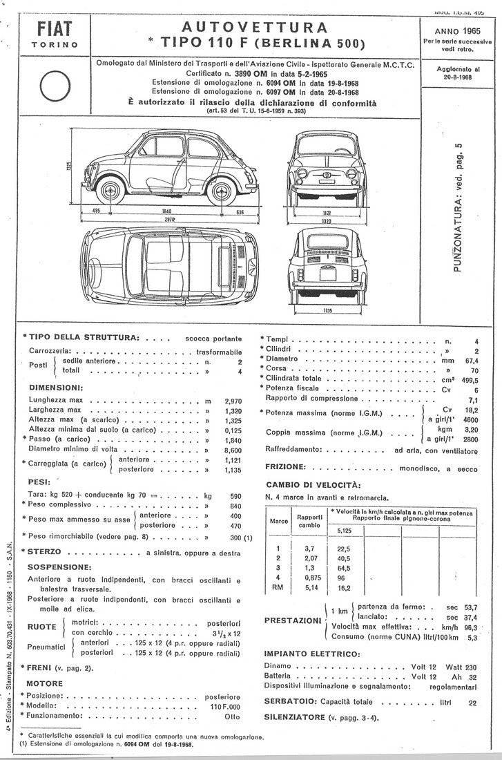

www.500clubitalia.it/notizie/tecnicaaspo...gli-incauti-acquisti
Dal sito, si tratta di estensione di omologazione del modello F della 500 (evidentemente a seguito di modifiche introdotte nella F con l'arrivo della 500 L, che ha altro numero di omologazione)......

Secondo me no, dato che quella omologazione si riferisce all'aggiornamento da parte della Fiat di quella relativa alla 500 F avvenuta nel 1968.......

ha ragione Andrea, la Fiat omologava i suoi modelli, i carrozzieri che costruivano modelli con caratteristiche diverse provvedevano loro a richiedere una nuova omologazione...
