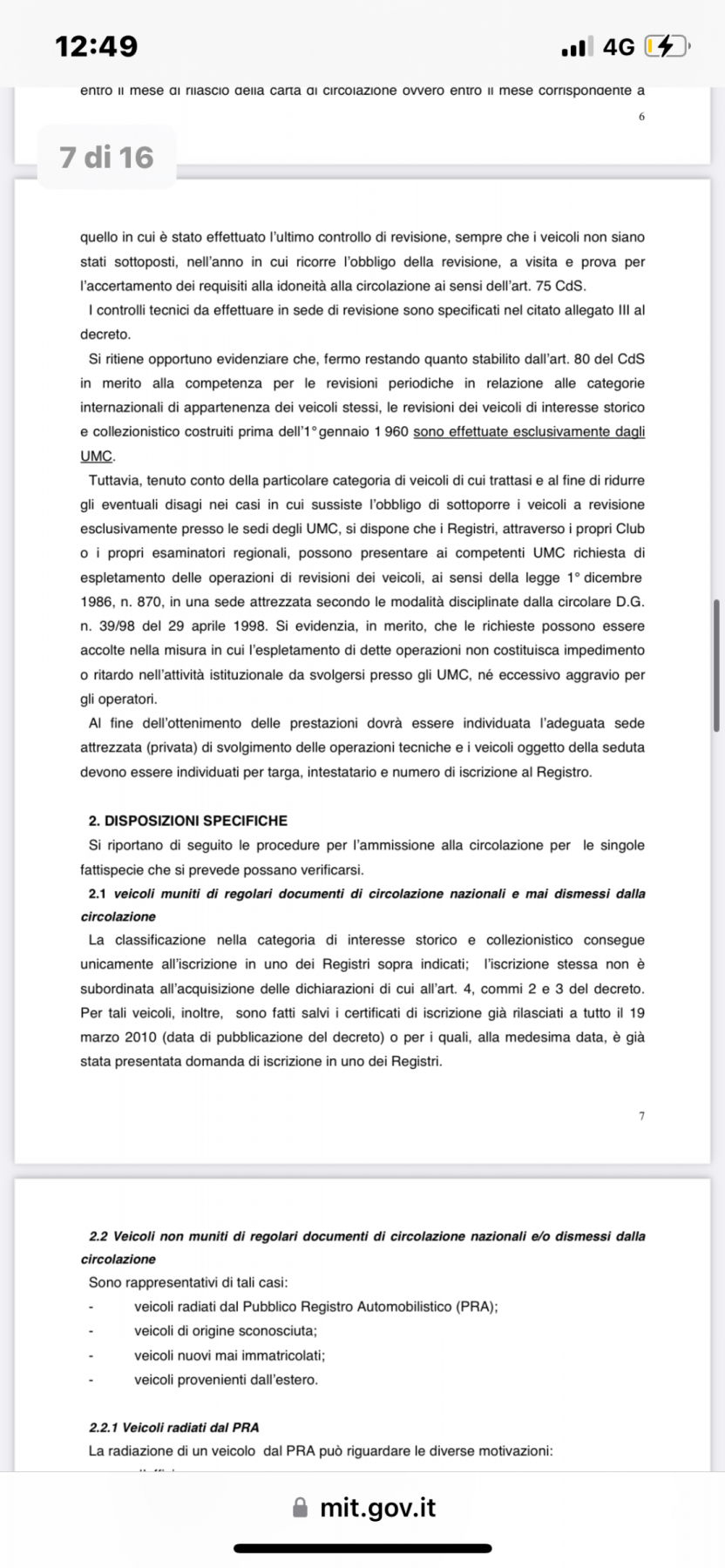

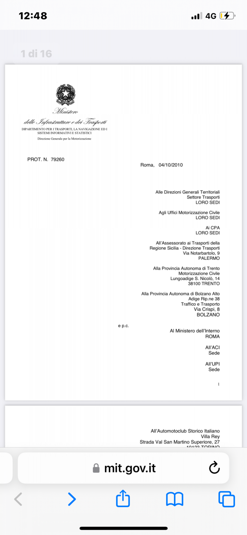

Ecco la normativa … anche se.. ho chiesto a 4 agenzie… e nessuno sa nulla…
Mandato pec a motorizzazione, ministero, asi, aci ecc ecc d non ho avuto risposta…
Ed il club mi ha risposto che l’ads non vale più nulla…
Ma la normativa parla chiaro…
Ormai ne ho fatto una questione di principio, e vado avanti… anche perché se non mi rispondono alle pec entro 90 gg vale il silenzio assenso…
Vorrà dire che perderò una mattinata in motorizzazione

richiesta CRS 2 Anni 8 Mesi fa #407968
  • Messaggi: 988
Ciao Ponto, anche a me a suo tempo é stato risposto che l'Attestato di Storicità non é più valido, tuttavia resta sempre un documento con tanto di numero di protocollo e rialscaito da un ente giuridicamente riconosciuto.. semmai un documento superato, non per questo carta straccia.. pure io, appena possibile andrò presso gli uffici della Motorizzazione e tenterò di trascrivere il mio AdS sulla carta di circolazione
