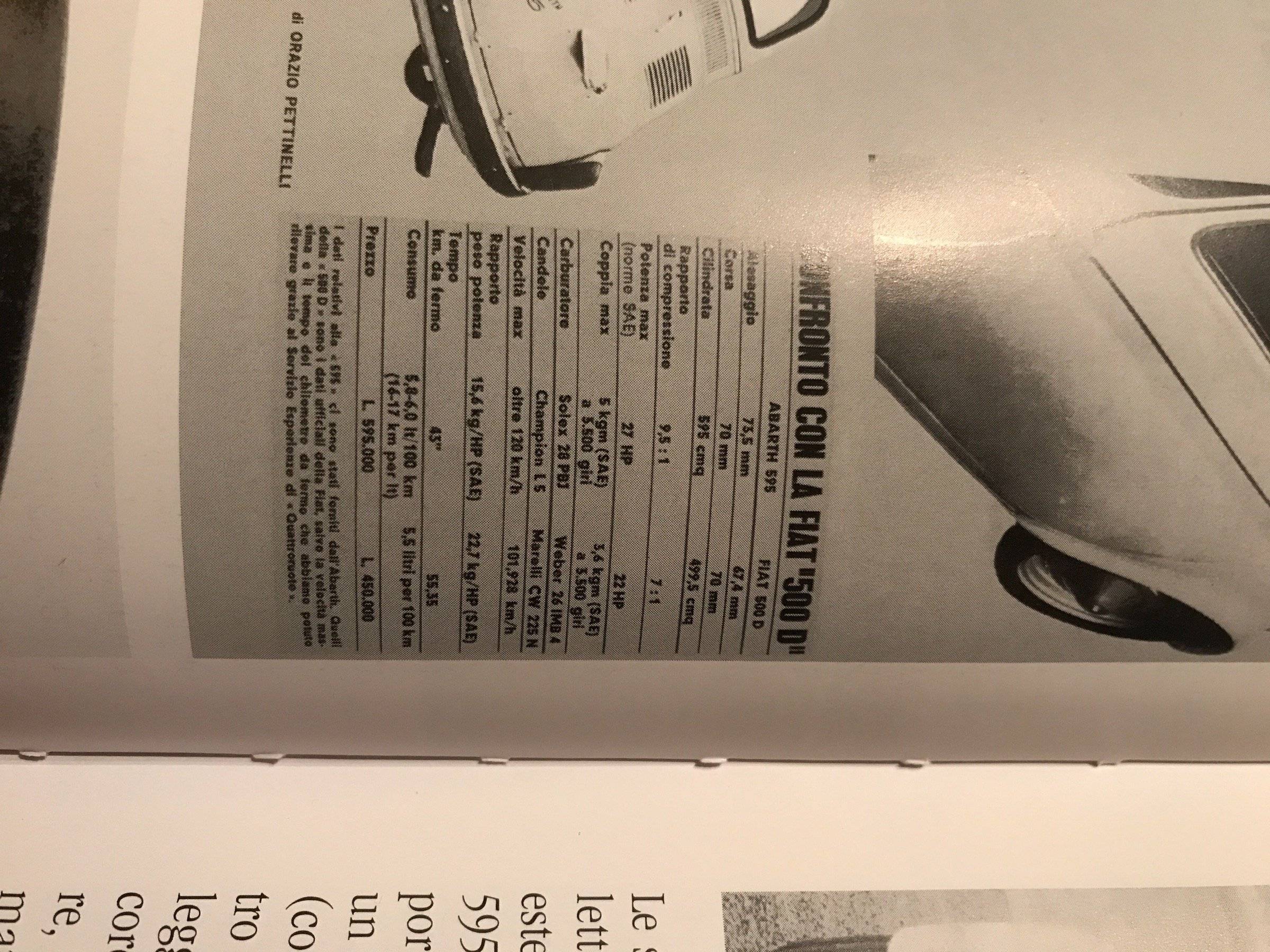

Volevo chiedere un’informazione ma qui dice che la d aveva 22hp ma è un’errore? Preso da un ritaglio di articolo postato sul libro 595/695

Il metodo di misurazione SAE era più "generoso"rispetto al DIN.
La potenza dichiarata era espressa dal motore in funzionamento libero, senza tutti gli accessori (comunque indispensabili) che tolgono cavalli, durante le misurazioni non erano presenti marmitta, filtri, trasmissione ecc.
Ecco spiegati i 22 CV.

Dipende probabilmente dal metodo di misurazione utilizzato,
DIN ( Deutsches Institut für Normung) - attualmente in uso in Italia -
SAE (Society of Automotive Engineers) indicato nel testo ;
in Italia esisteva anche il metodo CUNA (Commissione Tecnica di Unificazione nell’Autoveicolo).

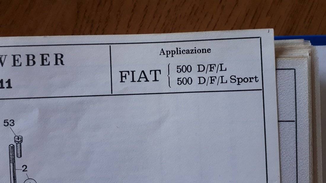

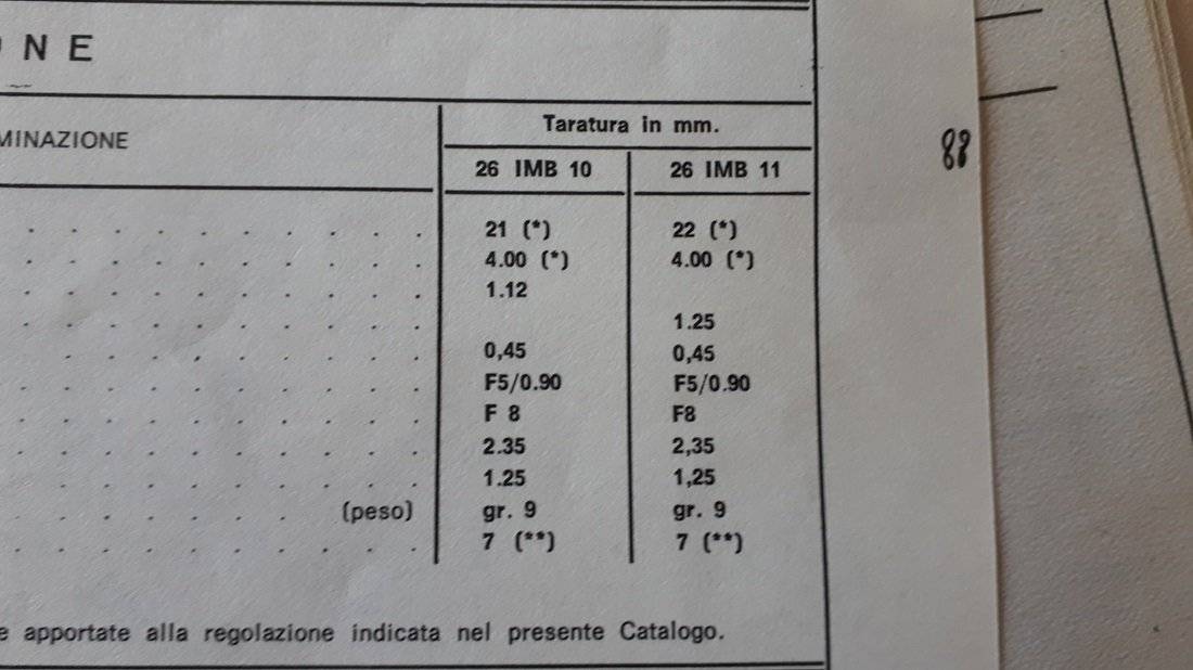

Verso la fine degli anni '50 la Fiat mise in commercio una 500 con un motore potenziato, era iniziato il momento delle Abarth e Giannini, per un brevissimo periodo seguì anche lei questa moda.
IL carburatore di riferimento era il Weber 26 IMB 11, aveva il diffusore da 22 mm e il max da 125...nelle tabelle che ho mostrato è sempre stato presente.
Andava a benzina Super, quindi aveva già in origine un diverso rapporto di compressione, la 500 di serie andava a normale oppure metà e metà , era di regola a quei tempi, immagino qualcosa di diverso pure nella camme.
Occorre trovare la scheda tecnica, la potenza era di 21,5 cv
PS
La prima 500 N.. (N per Nuova) ebbe la luce nel '57 e aveva una cilindrata di 479 cc
La Sport nacque nel '58, da questo modello la cilindrata ebbe un aumento a 499 cc. e montò un carburatore specifico.
A seguito di queste migliorie sia di alimentazione che della parte termica, l'incremento di potenza la fece distinguere in 500 Sport.
"Forse ricordo male"..la prima 500 N (non sport) aveva un carburatore Weber IMB da 24 mm :)

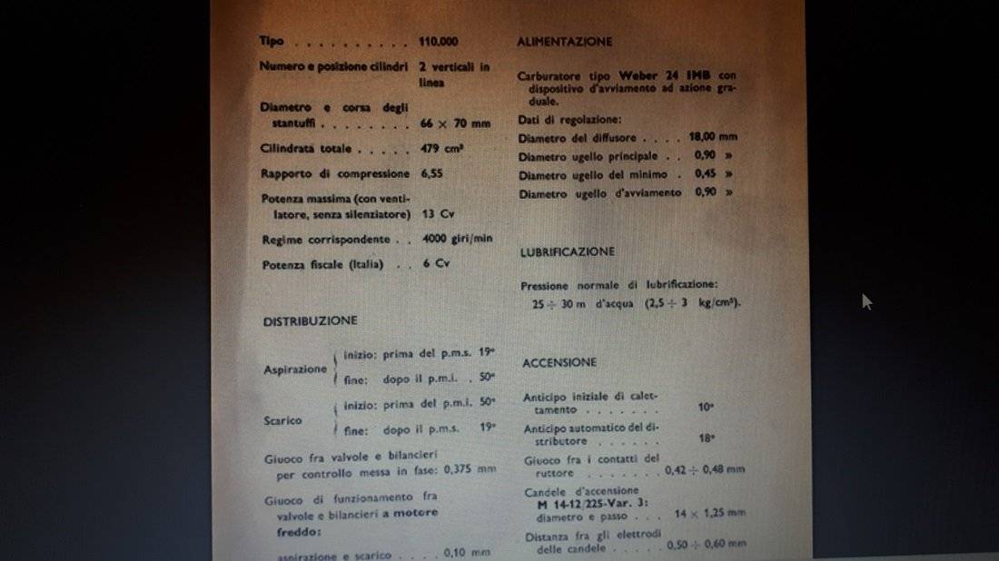

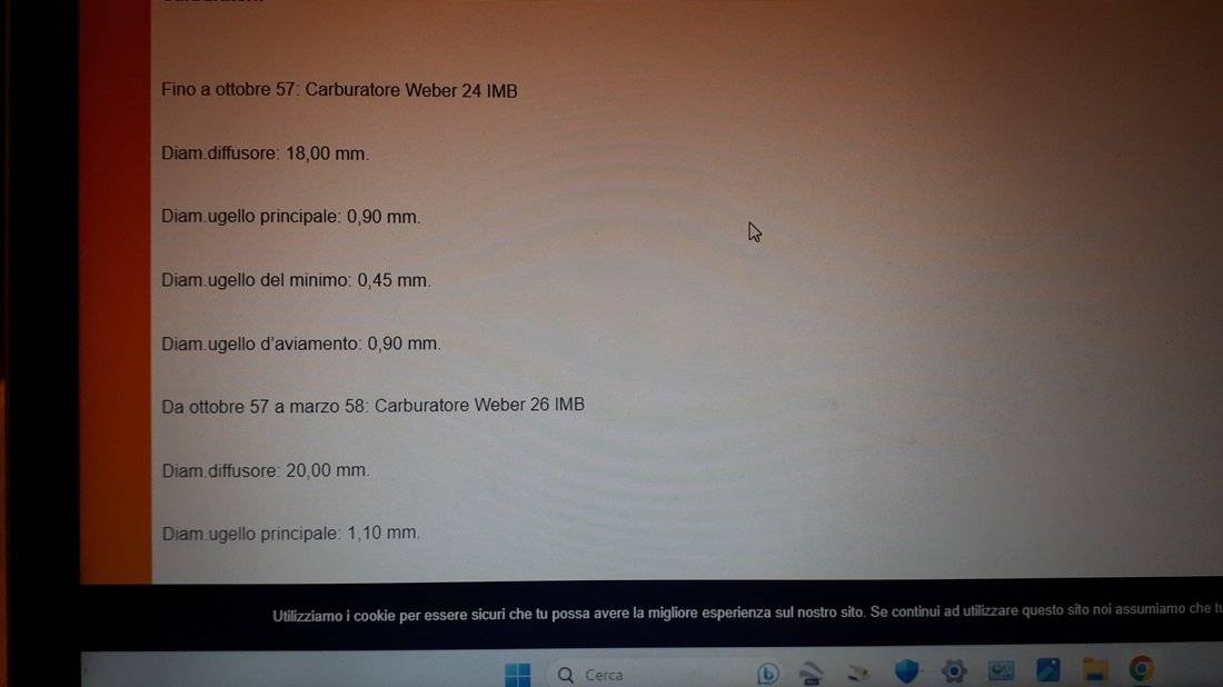

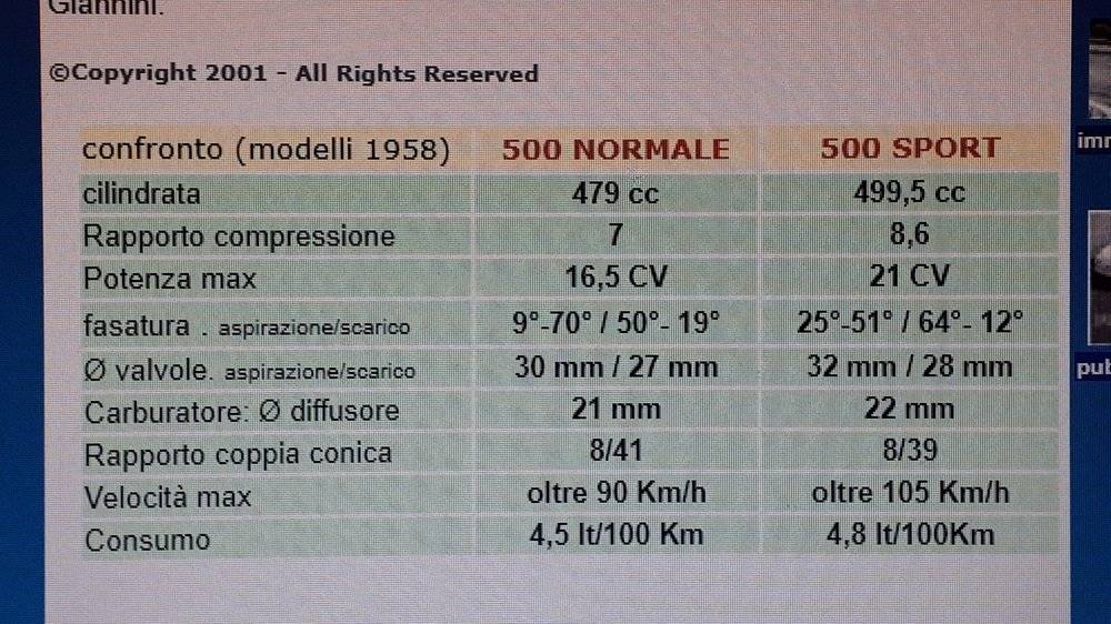

Nei suoi primi anni di vita la 500 ha avuto un susseguirsi di aggiornamenti sulla motoristica.
Agli inizi il motore non dava il meglio di se, specialmente se messo a confronto con quelli della concorrenza che aveva in casa, questo diede il via a un costate susseguirsi di aggiornamenti.
Il primo carburatore istallato sul motore è stato un 24 IMB..posso averlo visto una sola volta sul motore 479 cc, quando usci la prima 500 nel '57 avevo 12 anni, certamente dopo aver compiuto i 18.
Quando entrò in produzione il modello Sport (1958) le cilindrate si unificarono a 499, questo portò al motore della 500 base ulteriori migliorie riconoscibili nelle prestazioni della vettura.
Vedi il carburatore da IMB da 26 mm con 20 di diffusore.. per uniformarsi agli attuali 21..logicamente non basta il solo carburatore per ottenere tutti i risultati.
Guardando la tabella posso avere un dubbio sulla cilindrata del modello base

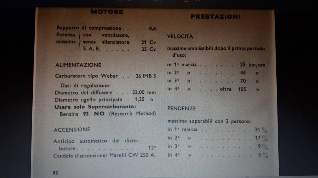

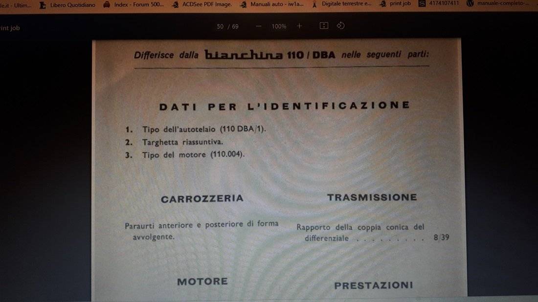

Per quello che riguarda l'Autobianchi è vero, era istallato il motore potenziato
Questi sono i dati tecnici della prima 500 N..a seguire quelli delle Autobianchi con l'allestimento Special. Veniva specificato l'uso della benzina Super
