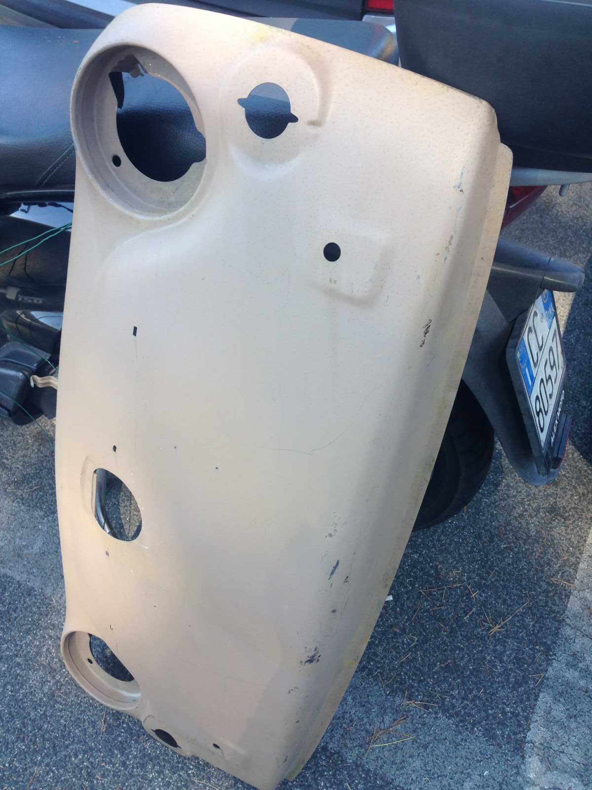

Il colore del fondo ...
Quelli commerciali sono neri e da 0.6 mm di spessore invece dei 0.8 mm degli originali

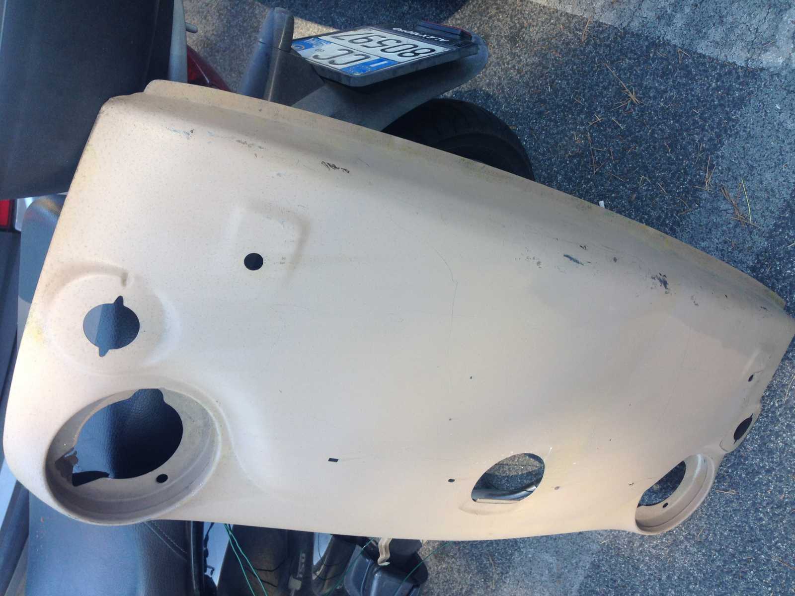

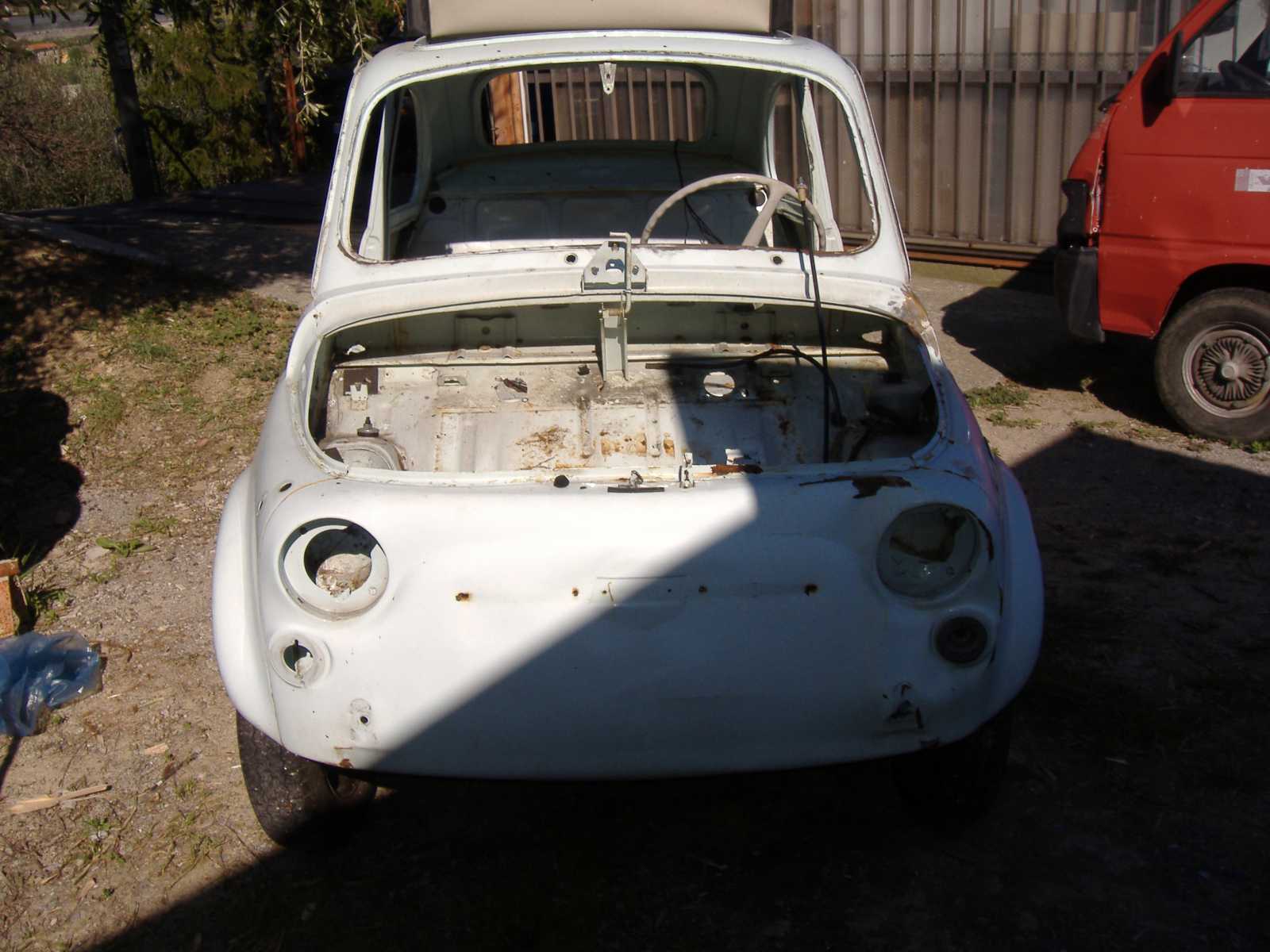

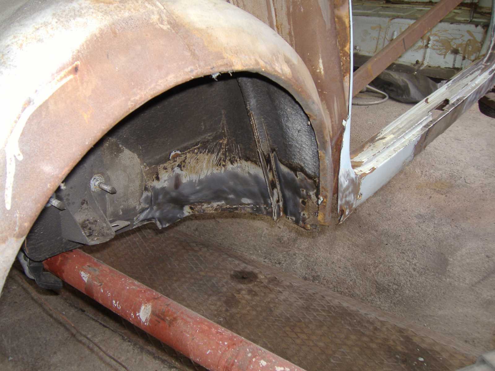

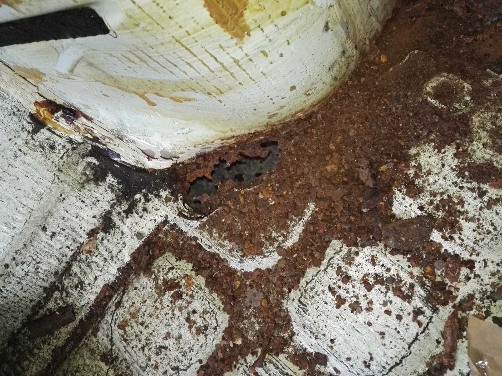

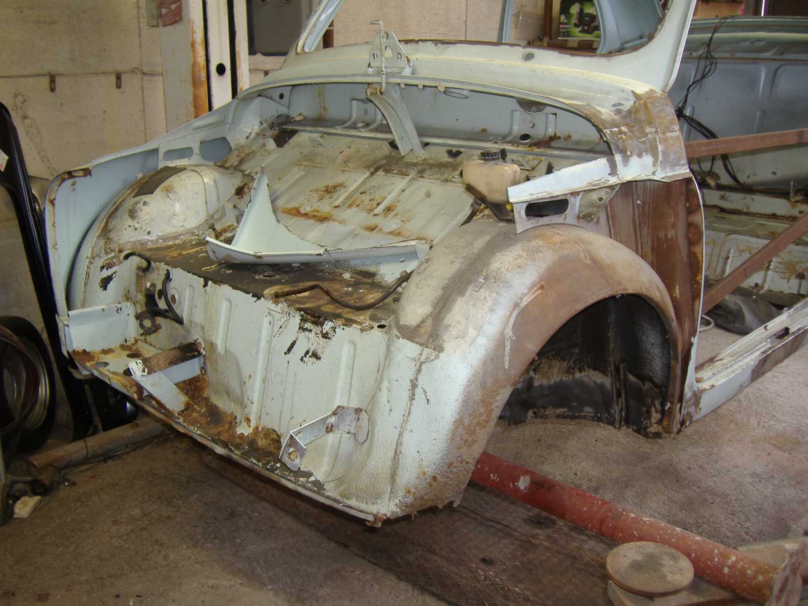

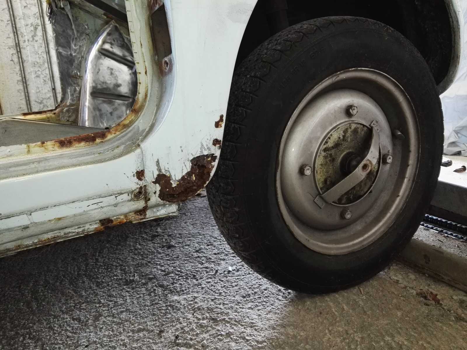

Non mi sono perso ma finalmente riesco a farvi avere qualche foto in merito alla bella.... che mentre l'ho spogliata ha rilevato non poche sorpresine ulteriori a quelle già risapute e "supposte"!!
Comunque per ora tutto bene le eventuali problematiche arriveranno presto....
ciao
corrado
Un'altra F del 68 tornerà a splendere.... 10 Anni 6 Mesi fa #263809
  • drago500
  • Avatar di drago500
  • drago500
  • Messaggi: 17006
Bentornato! :)
Spogliando la piccola sono saltati fuori i classici "punti da ruggine".
Niente di preoccupante, tutto si sistema.

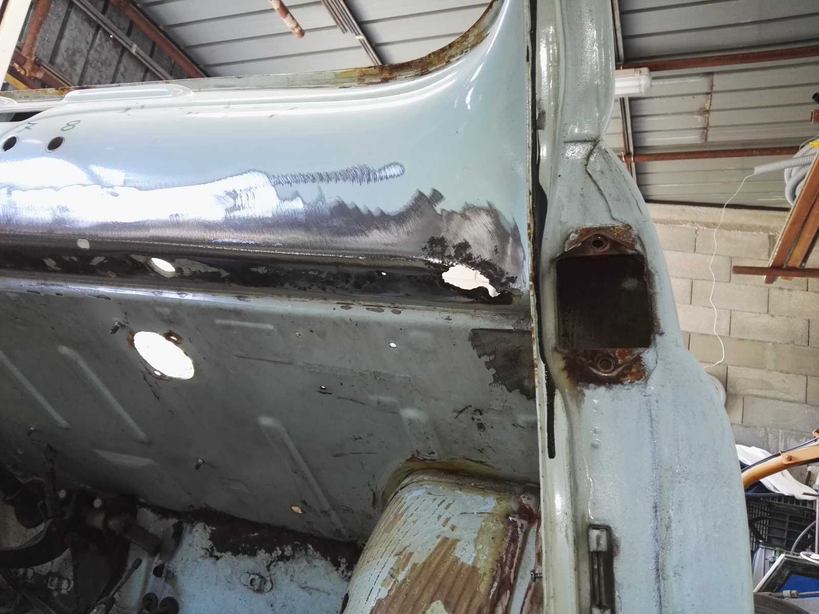

Ma si, tutto sommato forse va ancora bene.... il posteriore sembra essere in ottime condizioni almeno per quanto riguarda la ruggine, le ammaccature si raddrizzano. Spero che le lamiere che dovrò sostituire non mi diano troppi grattacapi di compatibilità visto che di originale non ho trovato nulla. E a proposito mi chiedo, il fondo che si trova applicato sui lamierati nuovi è valido? si può lasciare e ha caratteristiche simili o uguali ad un ipossidico oppure è consigliabile la sostituzione? I lamierati che utilizzaerò sono della rhibo.
ciao e grazie
corrado

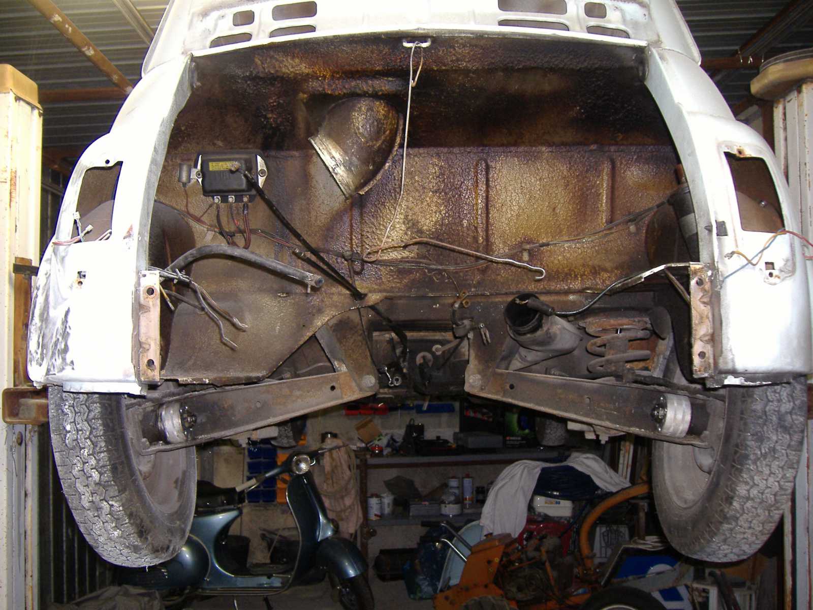

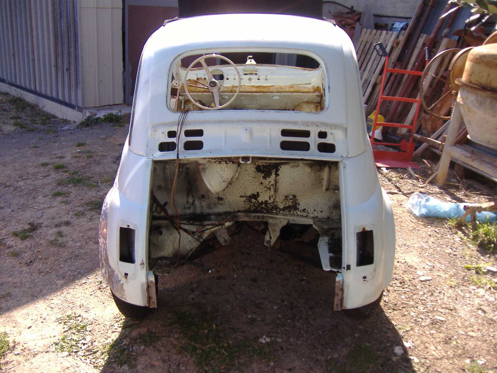

Pomeriggio dedicato alla rimozione del motore e del cambio senza nessuna sorpresa ruggine.... sono sollevato... domani lavaggio generale e cofano motore.

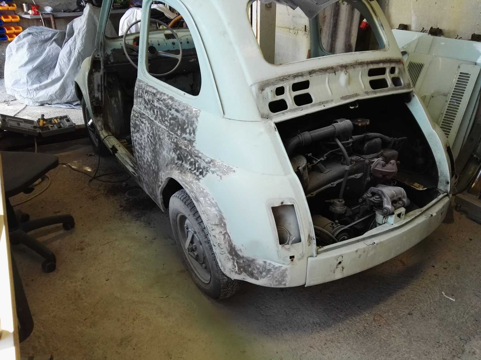

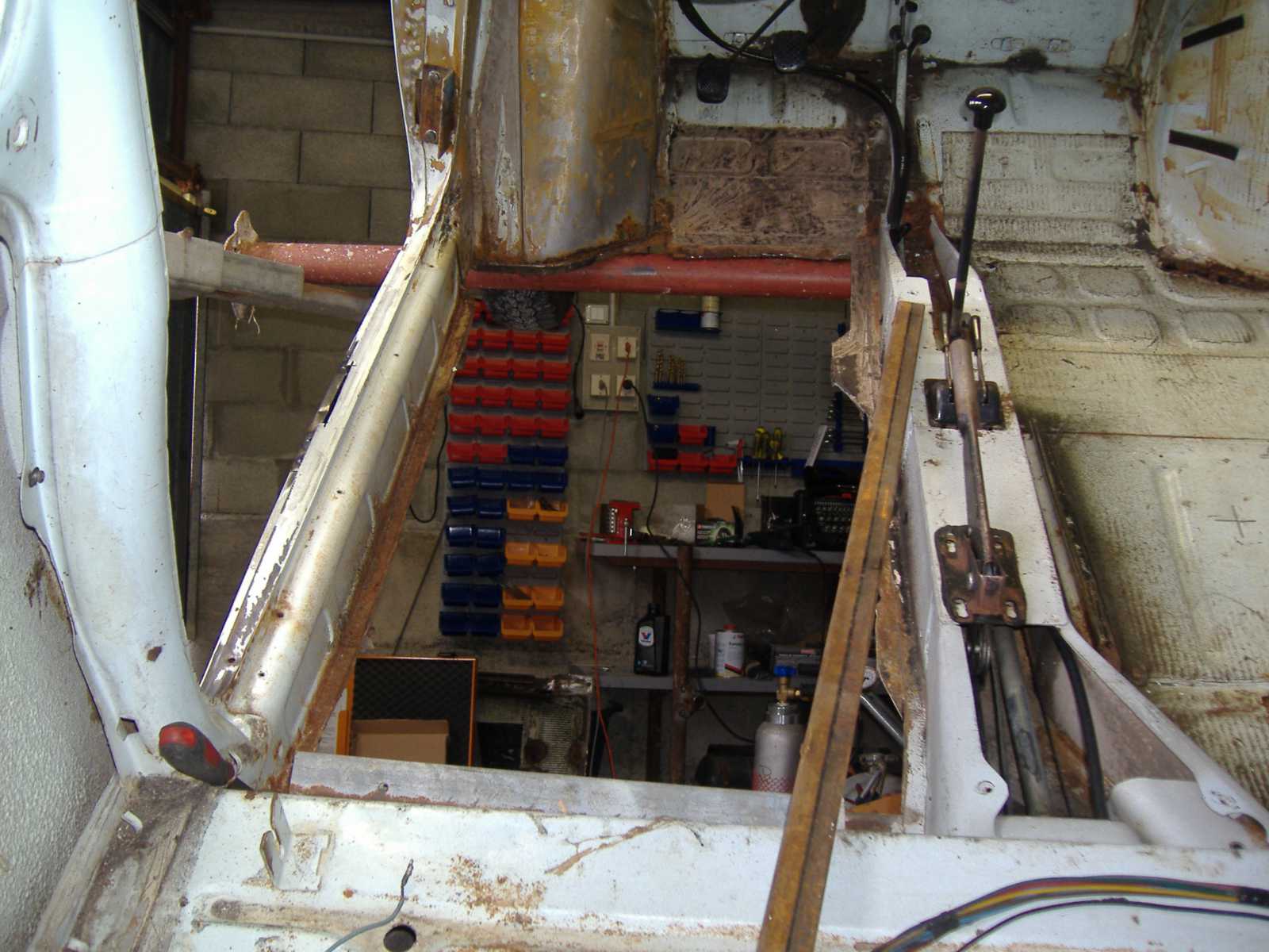

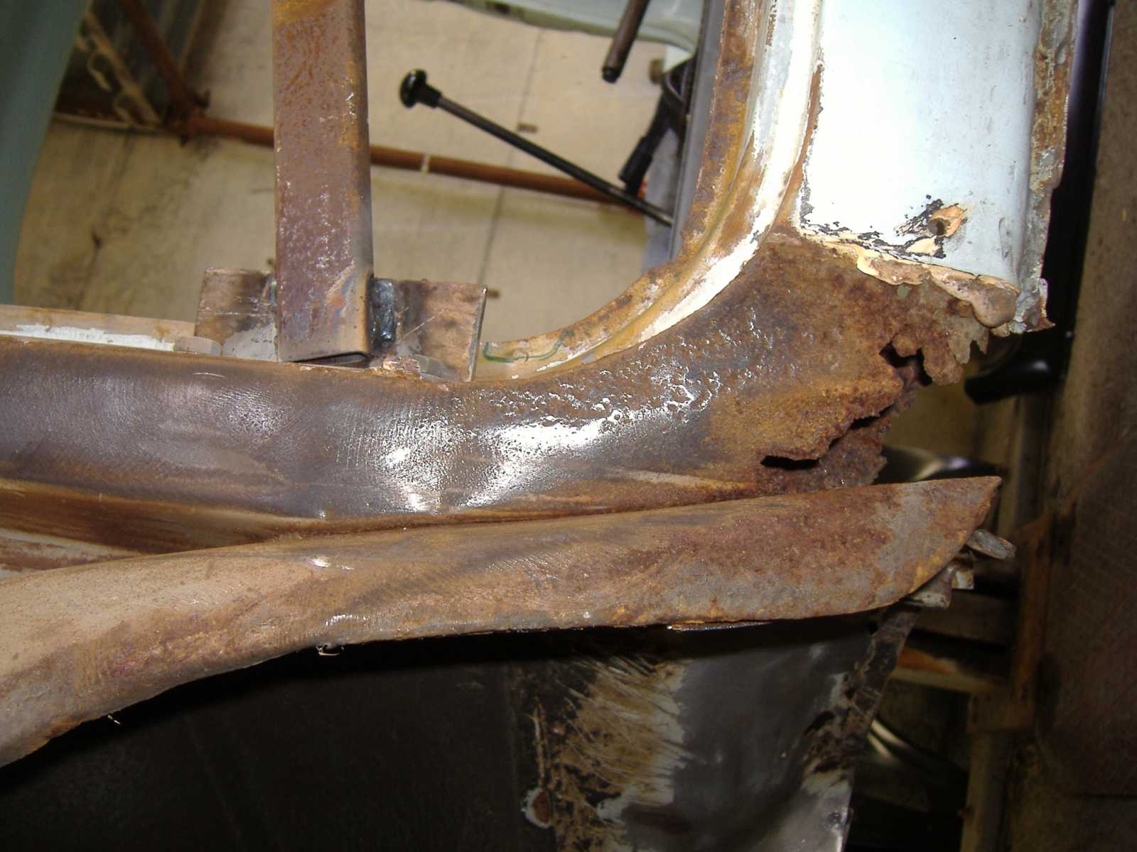

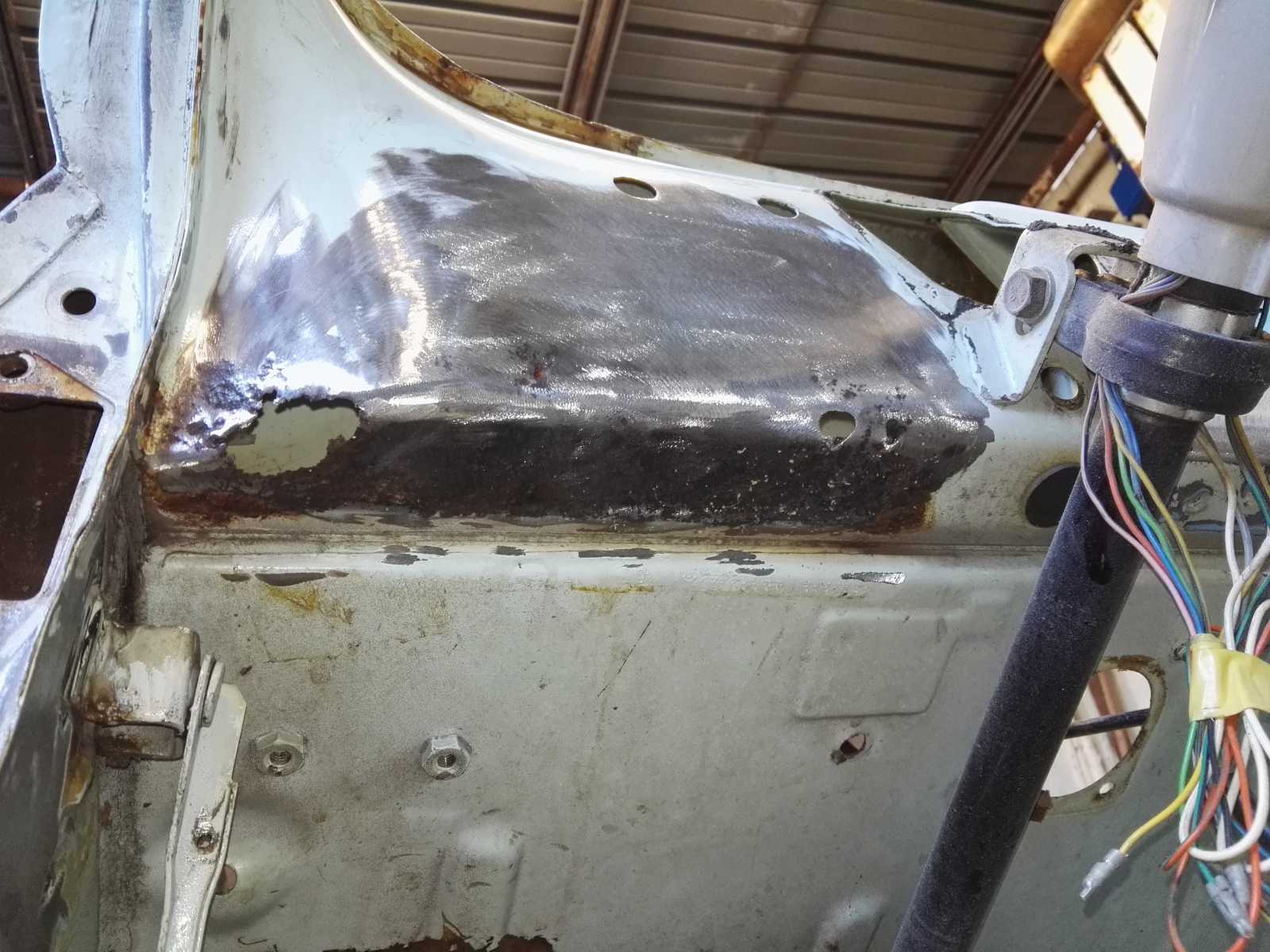

Come accennato, nel weekend ho lavato il vano motore, provveduto a bloccare i montanti del telaio e dare una prima tagliata grossolana al pianale. Se avete suggerimenti per evitare eventuali e ricorrenti errori sono tutto orecchie. B)
Un'altra F del 68 tornerà a splendere.... 10 Anni 6 Mesi fa #264485
  • bufa500
  • Avatar di bufa500
  • Messaggi: 1379
  • Ringraziamenti ricevuti 1826
Al momento il suggerimento più importante credo sia di non buttare via le lamiere che tagli, per quello che può esserci attaccato o per usarle come dima per certe misure. Buon lavoro.

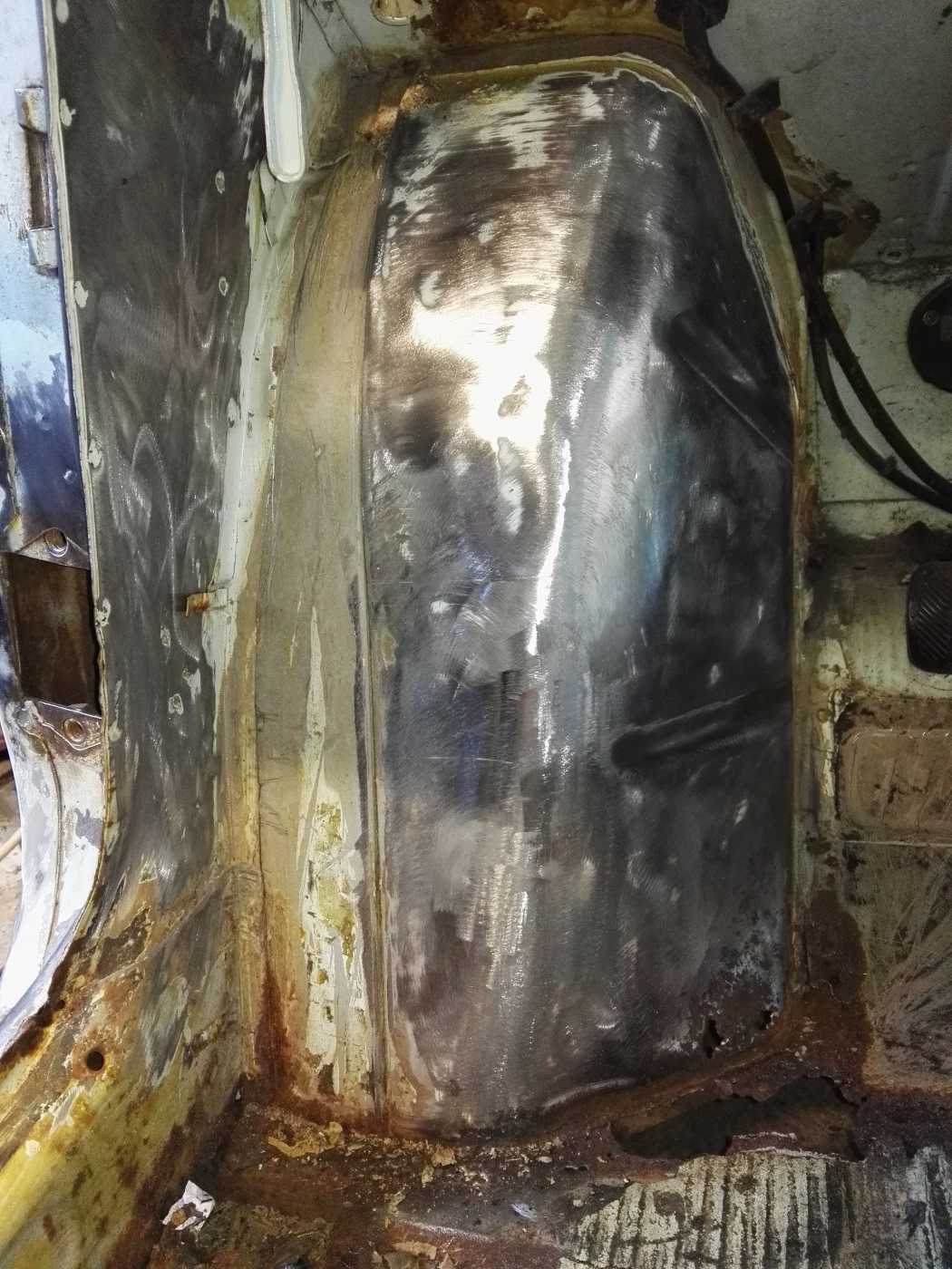

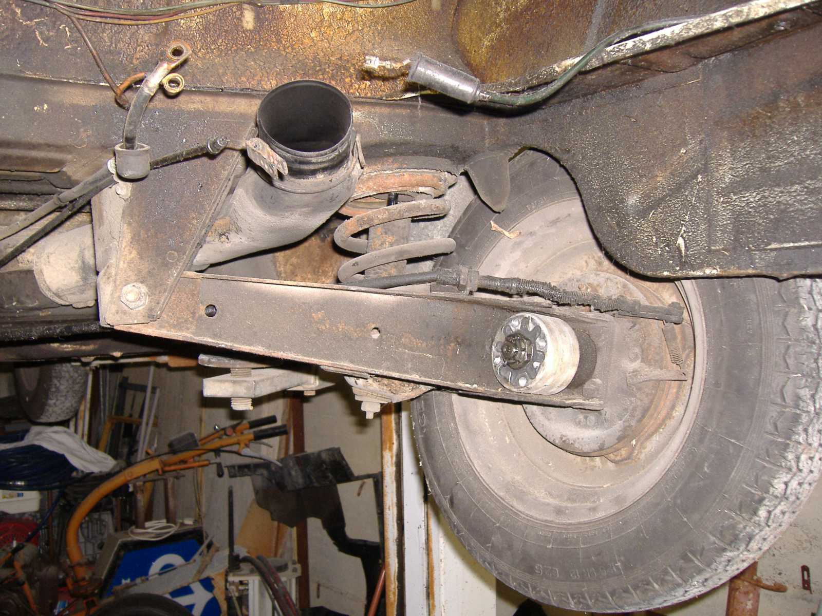

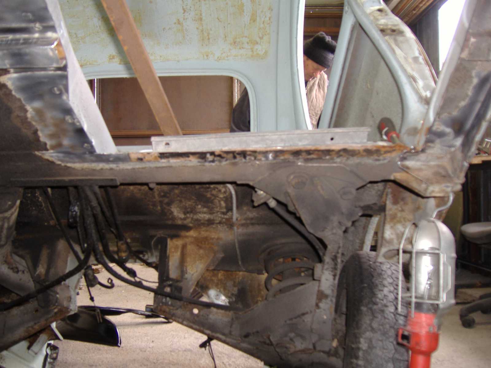

Il lavoro di rimozione delle lamiere arrugginite continua e a breve sarò in condizioni di iniziare il processo opposto...
Ultima modifica: da cb73. Motivo: ruotato foto
Un'altra F del 68 tornerà a splendere.... 10 Anni 6 Mesi fa #265147
  • drago500
  • drago500
  • Messaggi: 17006
Hai dato una bella ripulita!
Hai risanato la scocca, ora le farai riprendere forma.
Una cosa che ho notato solo ora,............... ma quanti buchi hai sul cruscotto :woohoo: :woohoo: :woohoo:
