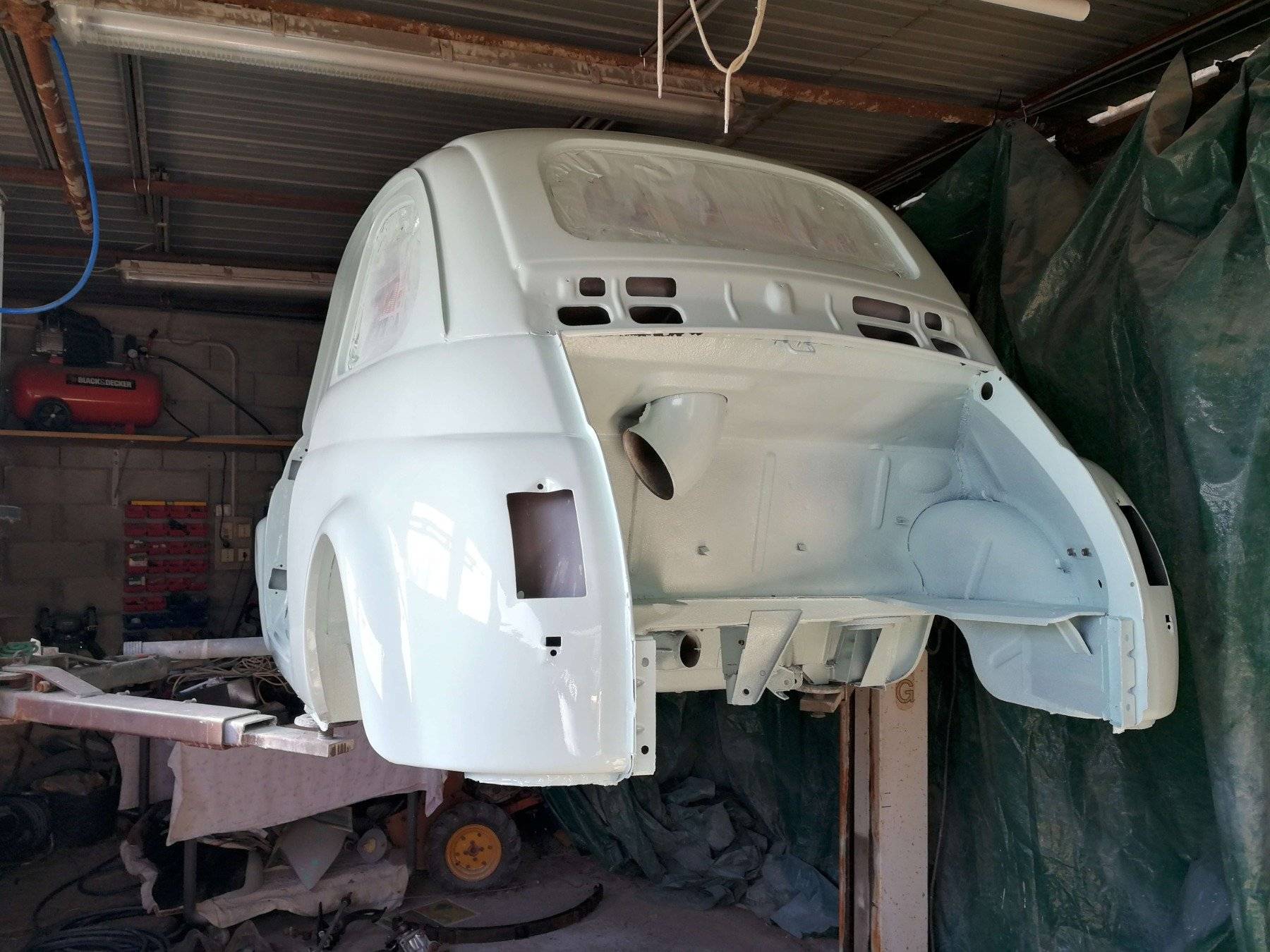

Un'altra F del 68 tornerà a splendere.... 4 Anni 8 Mesi fa #385616
  • architect
  • Avatar di architect Autore della discussione
  • Messaggi: 42
  • Ringraziamenti ricevuti 38

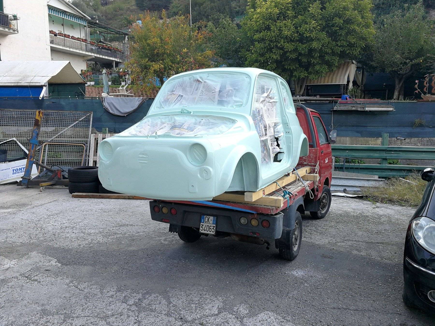

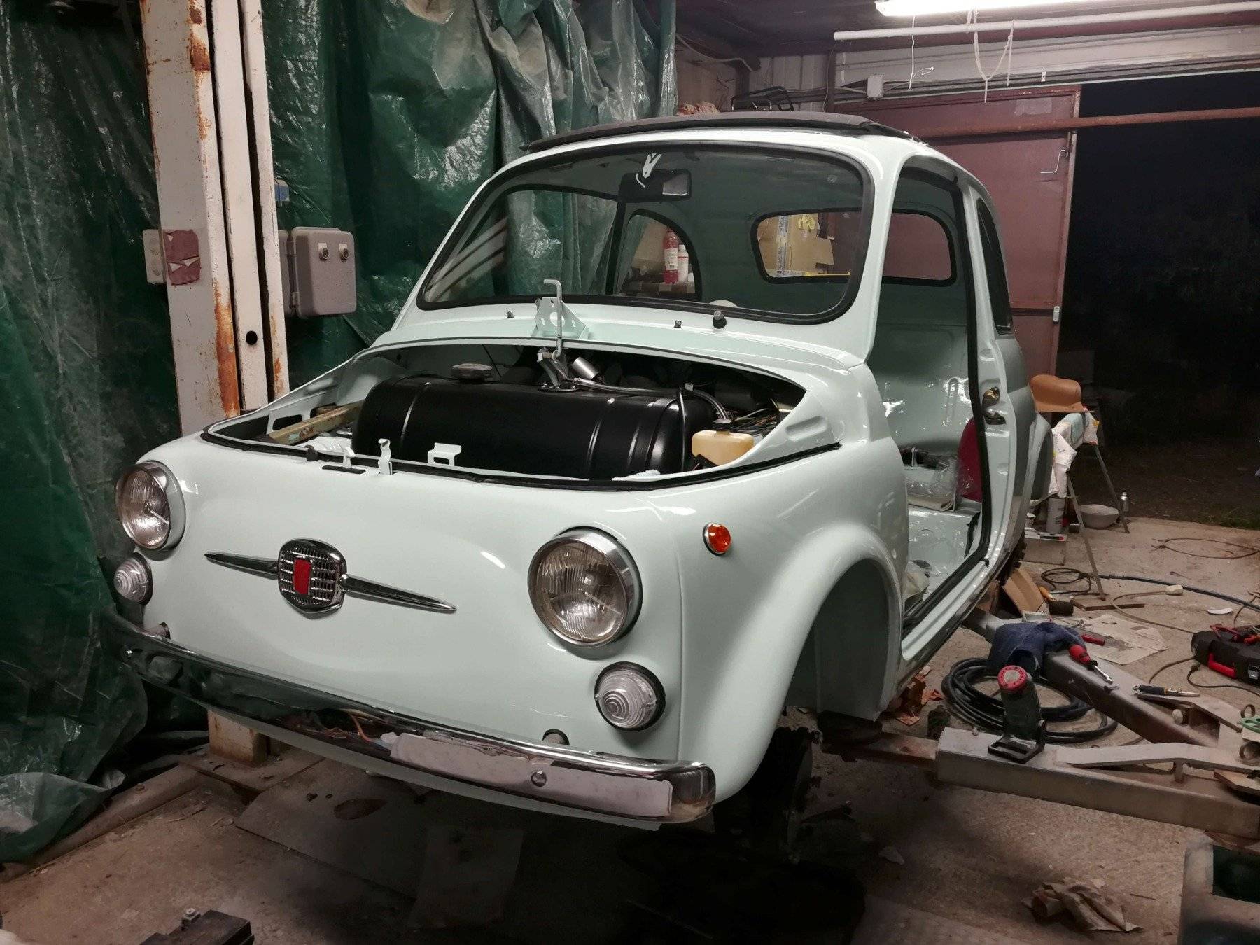

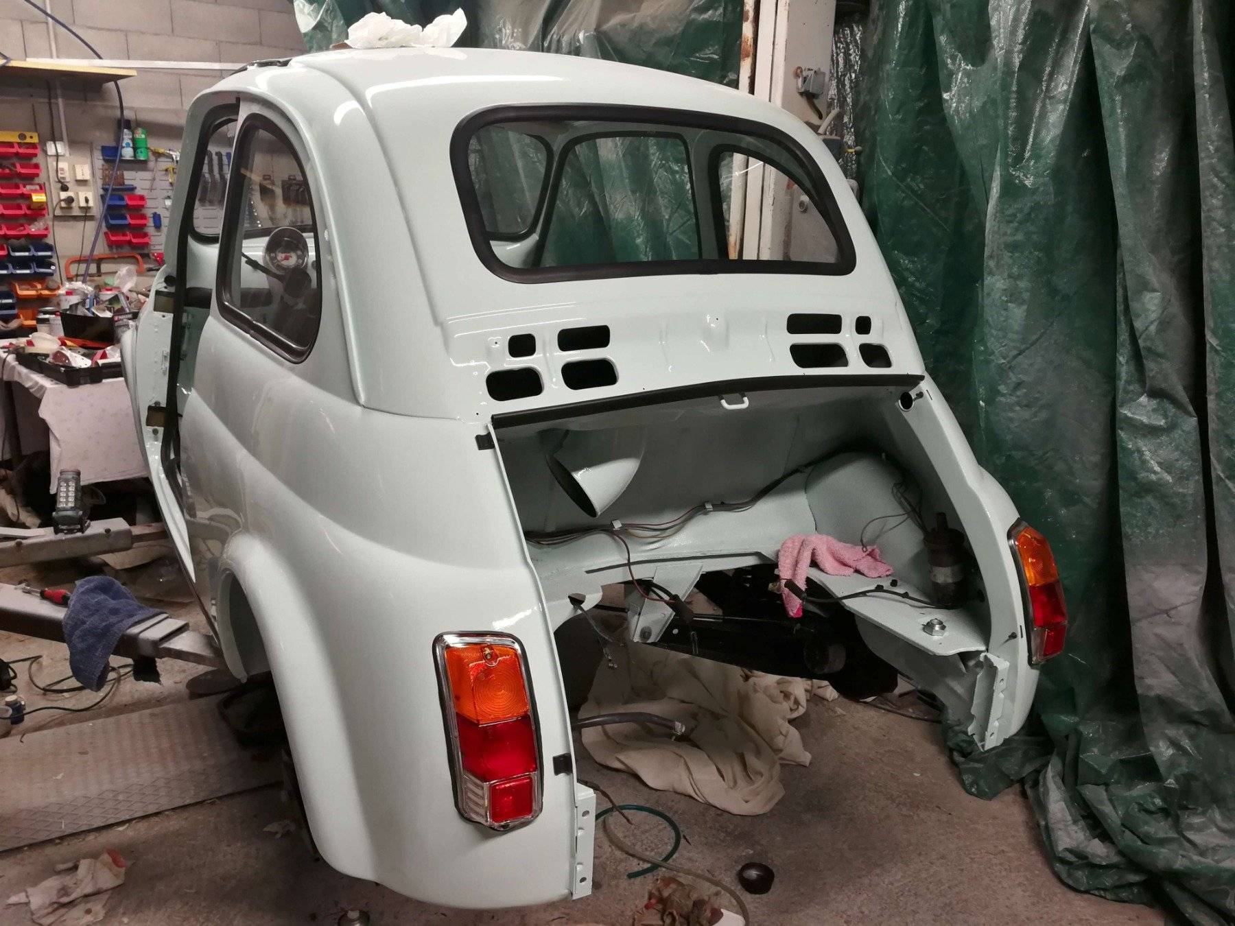

Benissimo, sono passati altri due anni abbondanti ma le cose hanno ripreso a procedere nel verso giusto.... La storia della vernice è capitolata e ho proceduto acquistando la tinta 433 della PPG. La macchina è stata verniciata prima dentro e poi fuori, e ora è in fase di rimontaggio. Allego qualche foto per appagare la voglia di tutti.
PS. curiosità su un problema che sto riscontrando, chissà quanti altri ne arriveranno..., il paraginocchia piccolo di six che ho ereditato nuovo dal vecchio proprietario non trova corrispondenza con il solo foro originale che trovo a sinistra del piantone dello sterzo, sarà un paraginocchia destinato per un N o D ? voi potete dirmi qualcosa su questa mia ipotesi?

architect ha scritto: Benissimo, sono passati altri due anni abbondanti ma le cose hanno ripreso a procedere nel verso giusto.... La storia della vernice è capitolata e ho proceduto acquistando la tinta 433 della PPG. La macchina è stata verniciata prima dentro e poi fuori, e ora è in fase di rimontaggio. Allego qualche foto per appagare la voglia di tutti.
Bellissimo quel bianco!
Per quanto riguarda il paraginocchia non saprei... La N non l'ha mai avuto e la D solo dopo Luglio 1961 ma era diverso da quello imbottito della F...
Sentiamo se c'e` qualche esperto di F :-)

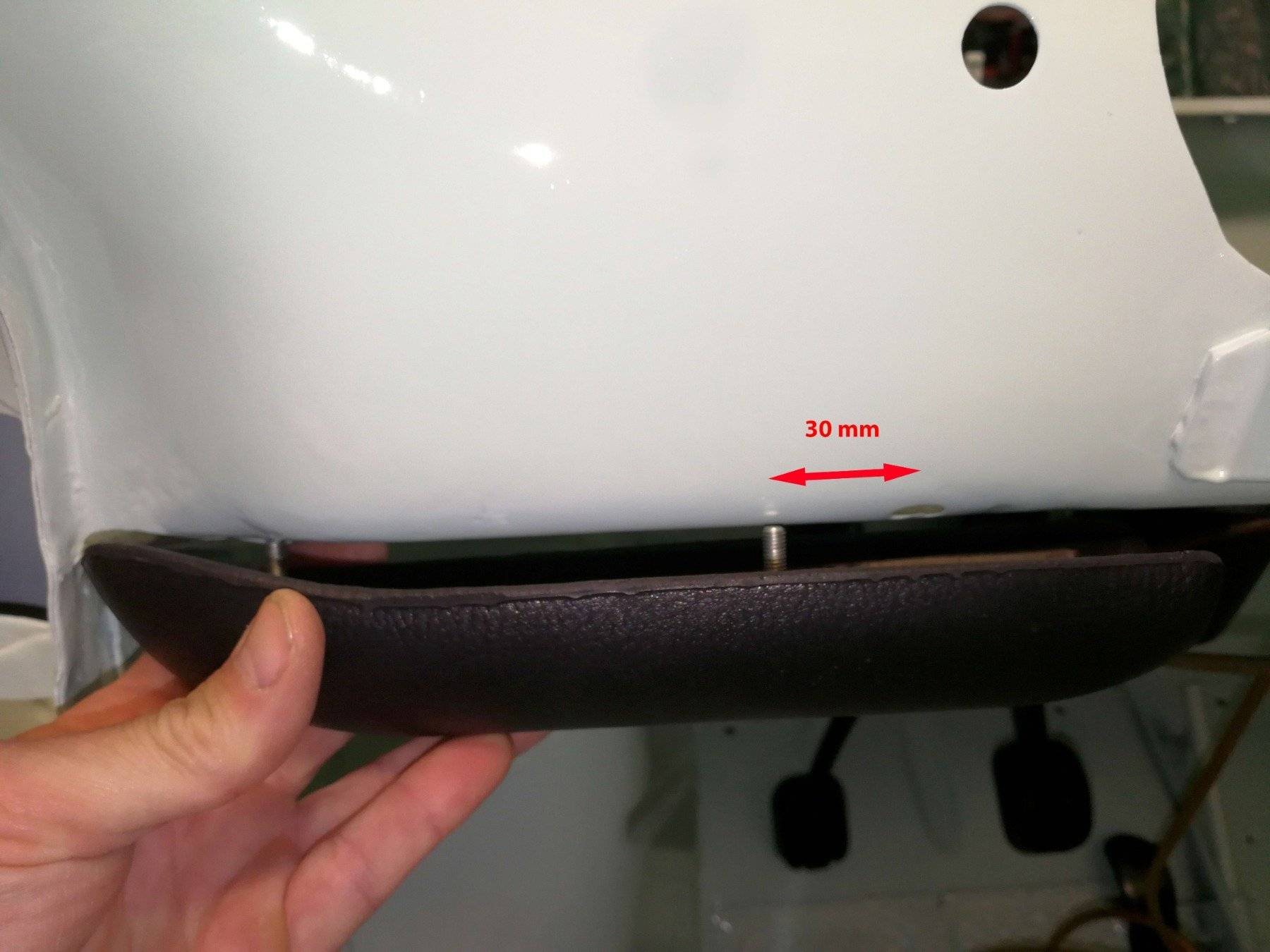

Certamente !! x ora ho solo questa su cui ho indicato grossomodo la differenza che riscontro tra i prigionieri del paraginocchia e il foro originale sul cruscotto. L'altro foro è ancora da aprire perché la lamiera era marcia....

non è l'originale per la tua F ma quello schiumato della R, tra l'altro è l'unico in vendita e viene spacciato come originale anche per le F e le L, ne abbiamo parlato anche in altre discussioni...

Bene, anzi male, quello vecchio è irrecuperabile e sinceramente mi dispiace fare un altro buco alla cruscotto. La parte sinistra invece i fori corrispondono al ricambio per la R oppure c'è il rischio che rimanga nella posizione sbagliata?

sicuro che sia proprio irrecuperabile? si può ritappezzare, inoltre manca un buco, sarà stato chiuso durante il restauro, fissandolo con un solo perno non aderirà bene...

Gli estremi dei paraginocchia insieme al croscotto, nelle parti terminali six e dex, erano ridotti un mucchio di ruggine x cui ho ricostruito il cruscotto ma x i paraginocchia nessuna possibilità.
A questo punto prima di praticare i nuovi fori sarebbe utile se mi riuscite a confermate che la parte di dex può essere montato così com'è anche se adatto alla R e se i due paraginocchia, dex e six, sono simmetrici rispetto al piantone dello sterzo.

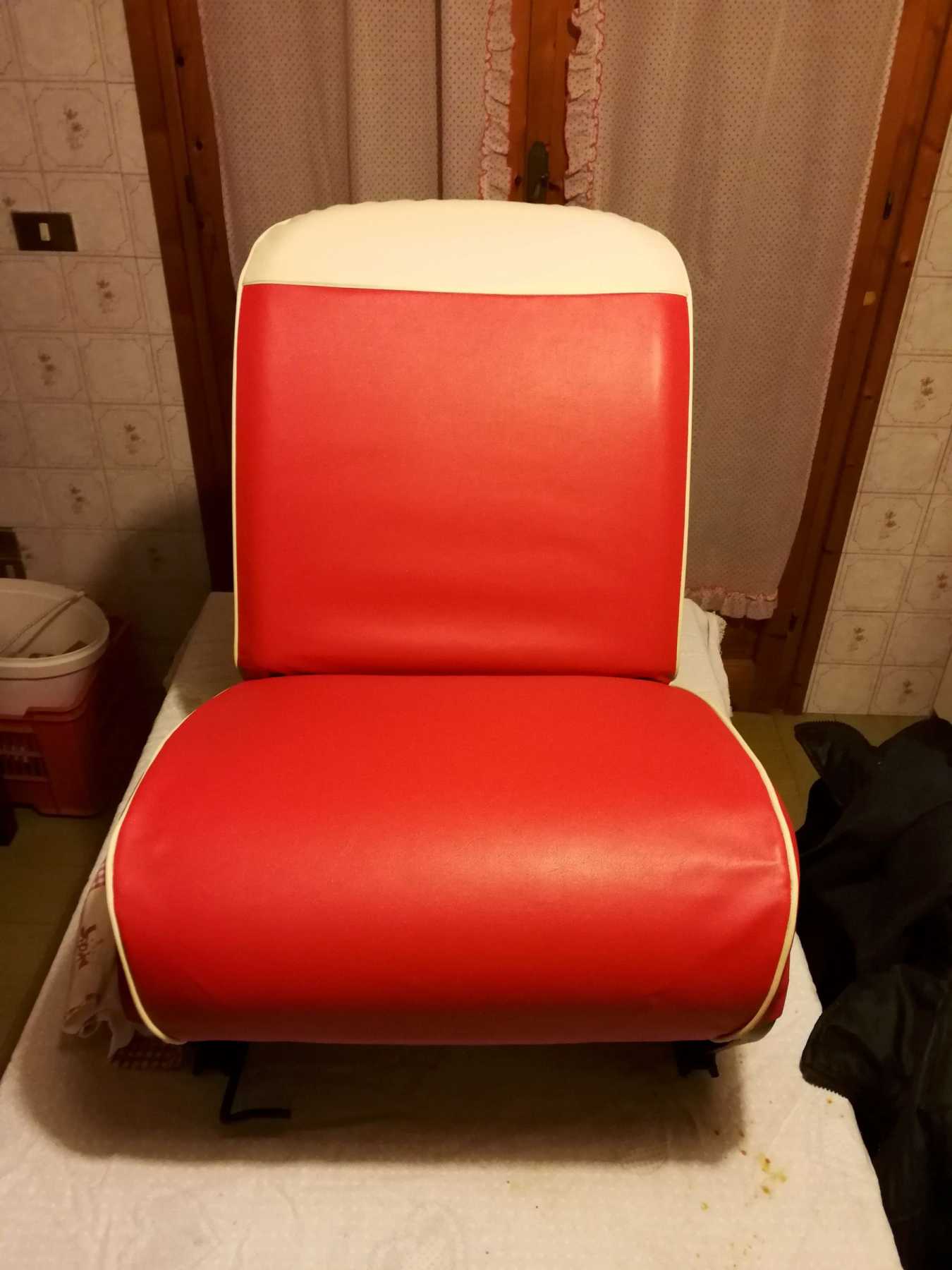

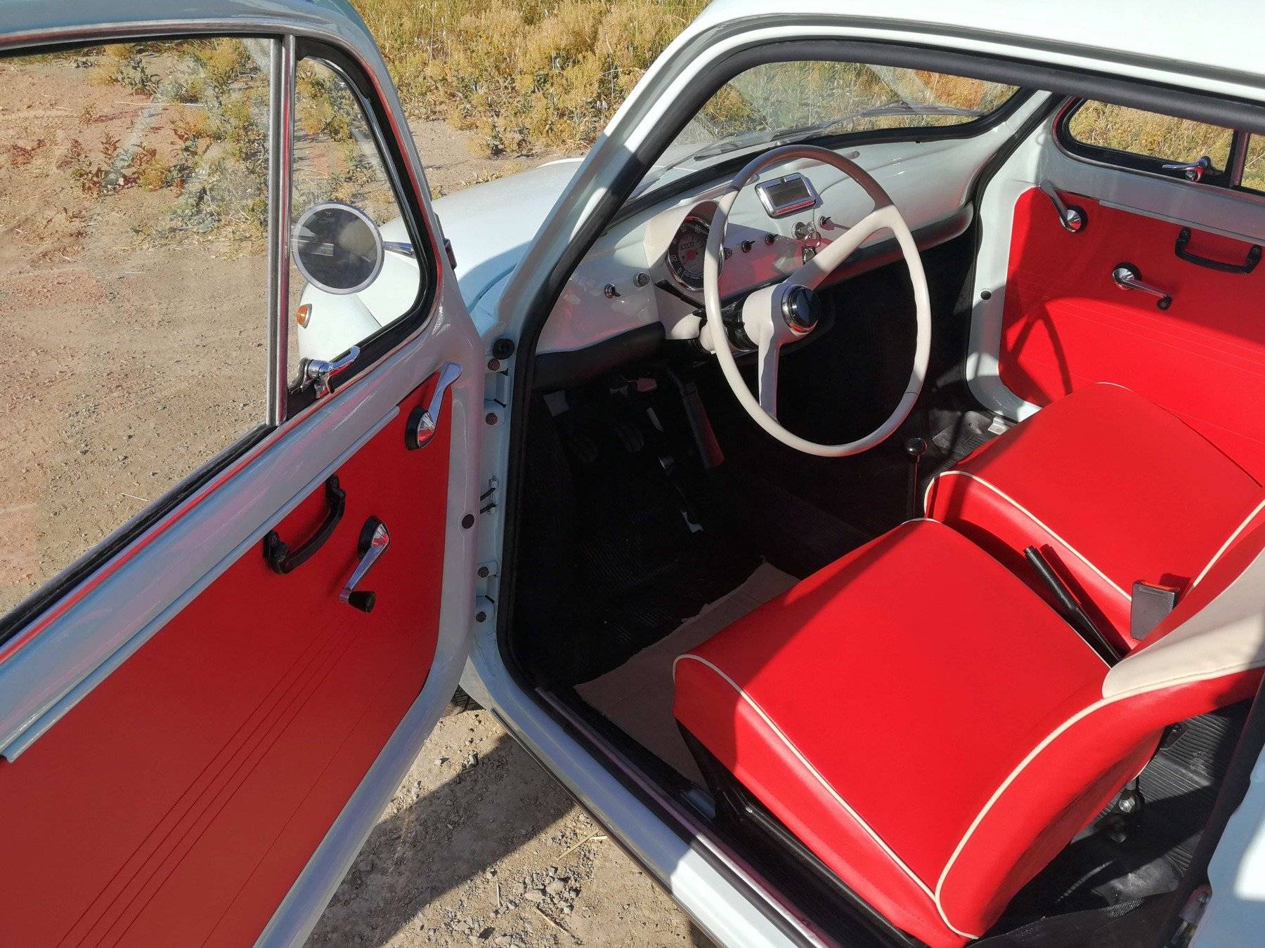

Un'altra F del 68 tornerà a splendere.... 4 Anni 6 Mesi fa #388326
  • architect
  • Messaggi: 42

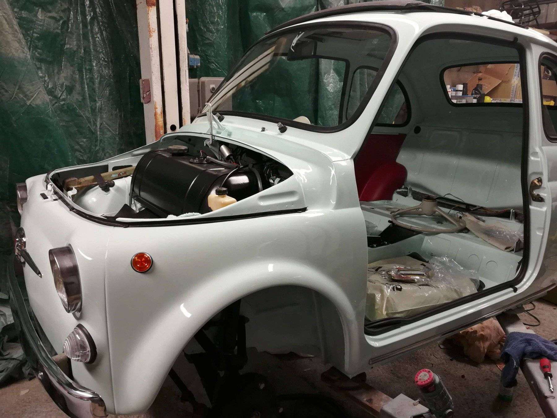

I lavori di rimontaggio sono in corso e vi allego qualche immagine sullo stato....
un saluto e buone festività a tutti
Corrado

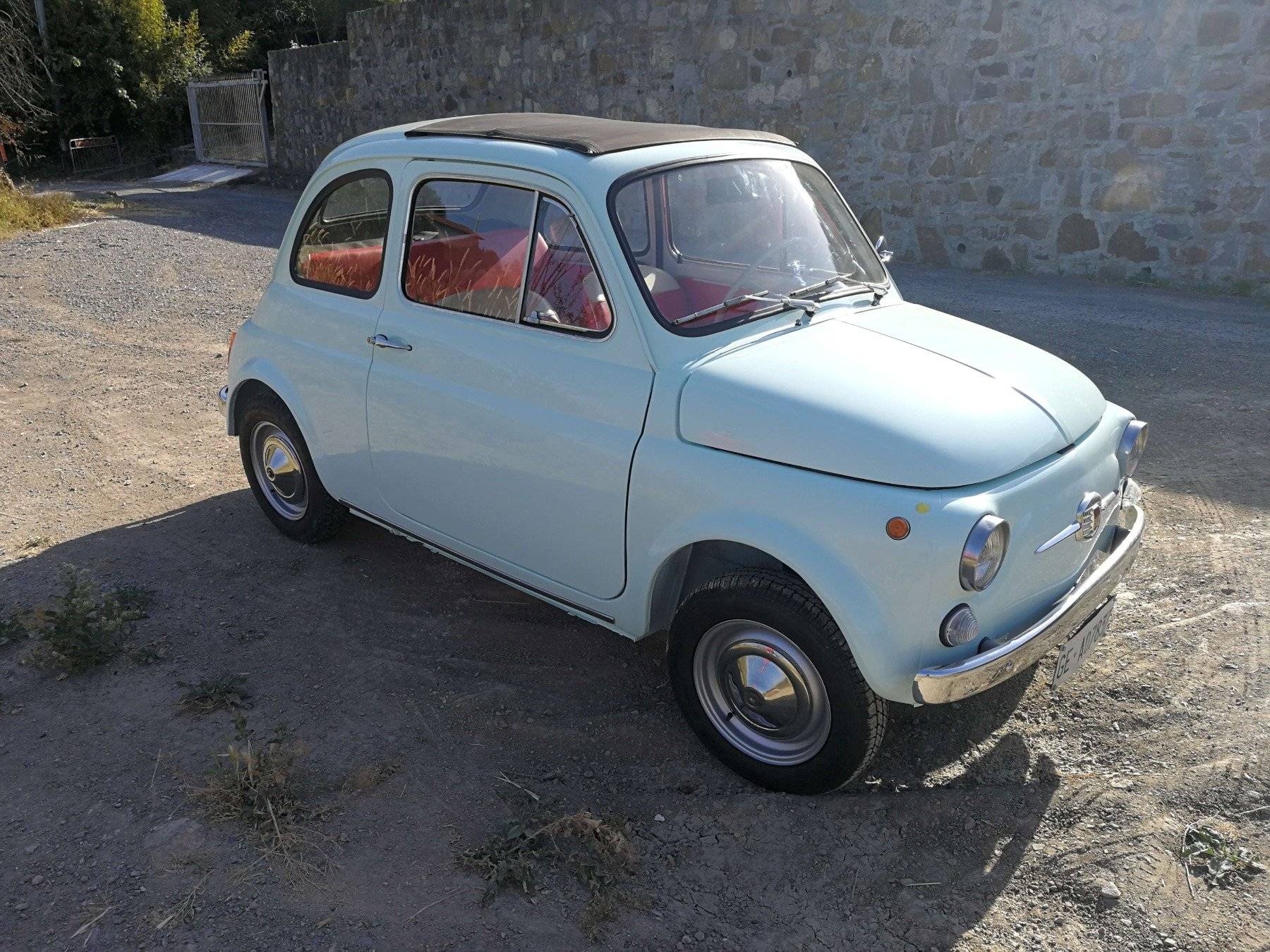

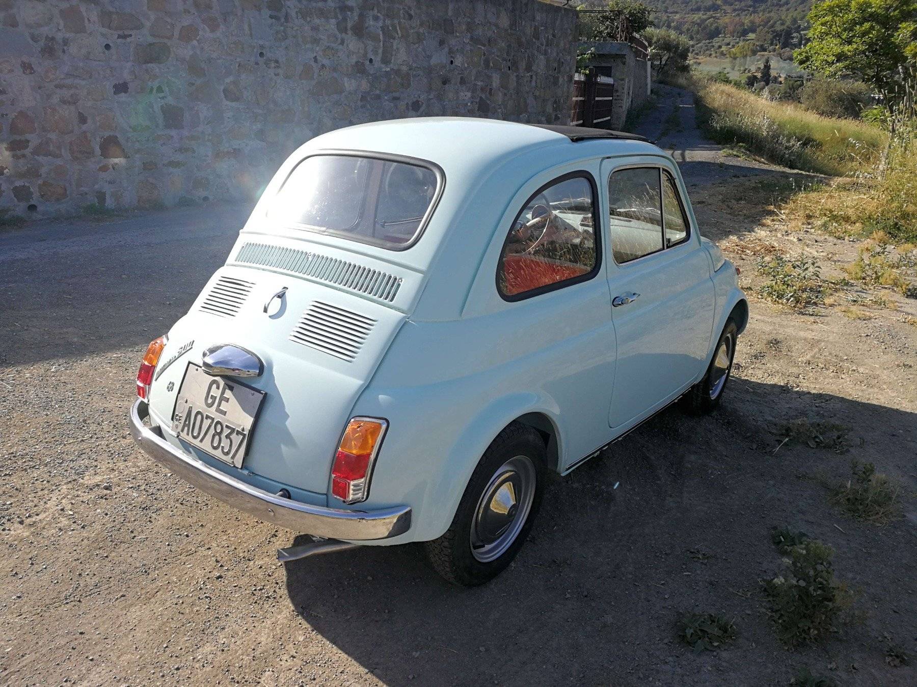

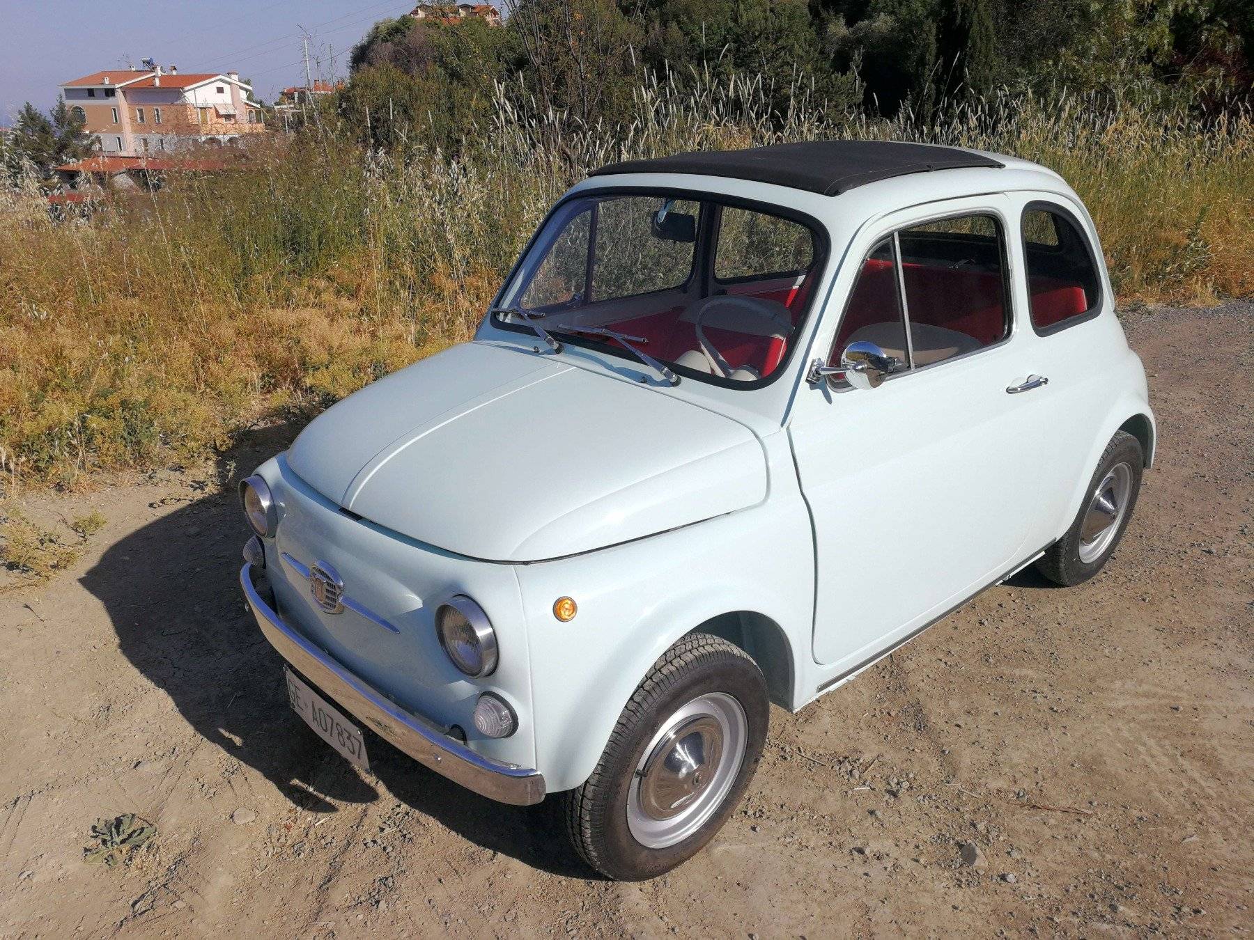

Un'altra F del 68 tornerà a splendere.... 4 Anni 1 Mese fa #394261
  • architect
  • Messaggi: 42
E alla fine siamo arrivati alla conclusione del restauro e ora me la godrò per benino.....
Grazie a tutti per gli aiuti rilasciati
Ringraziano per il messaggio: Ale74Pc, FUFU, Gens Orsina, Gian56, Lampa
Ultima modifica: da cb73. Motivo: Ingrandito foto
