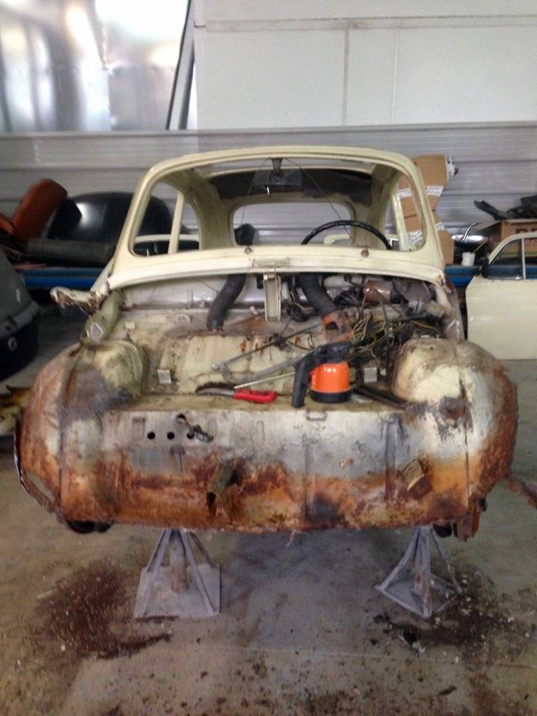

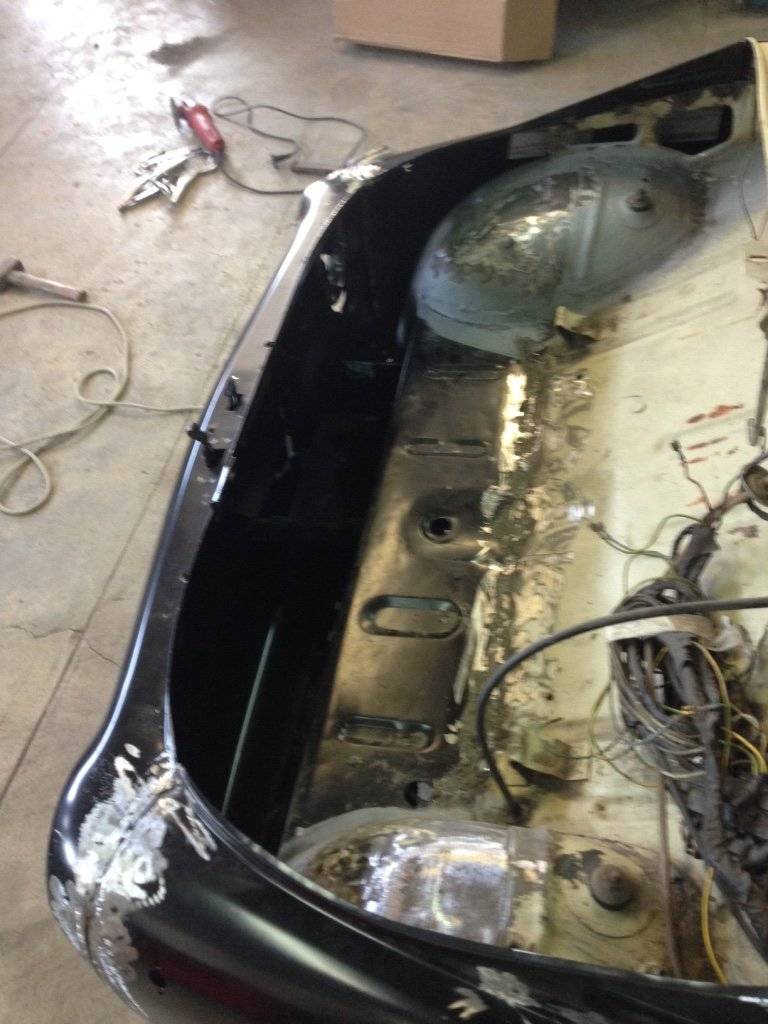

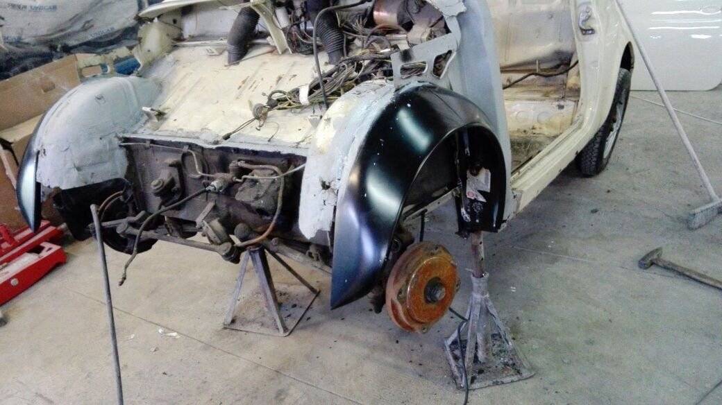

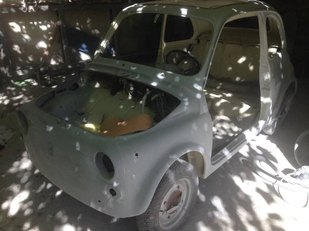

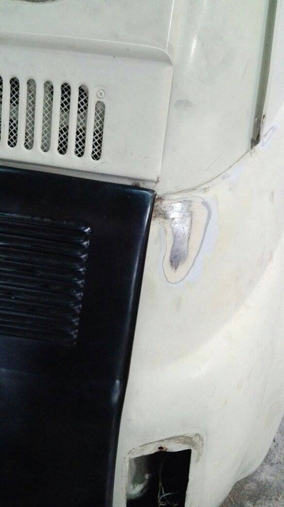

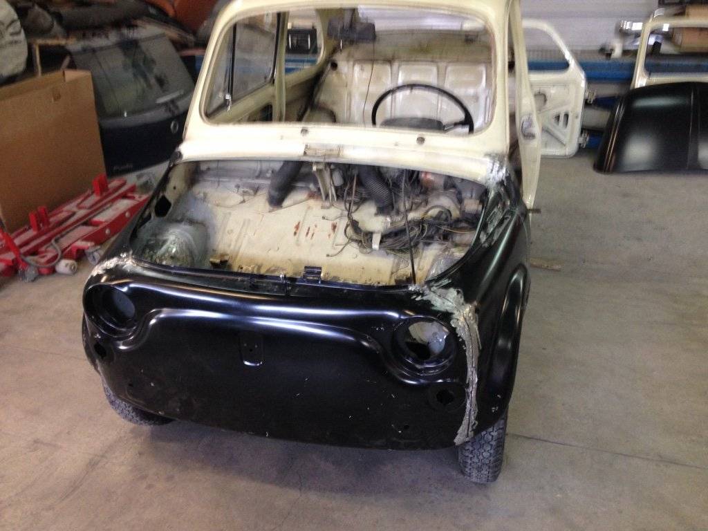

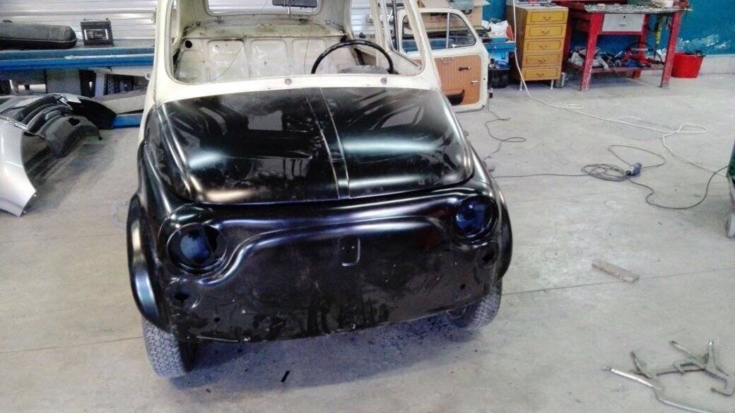

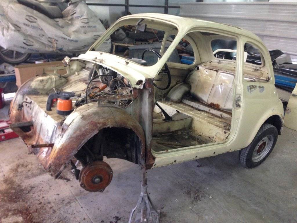

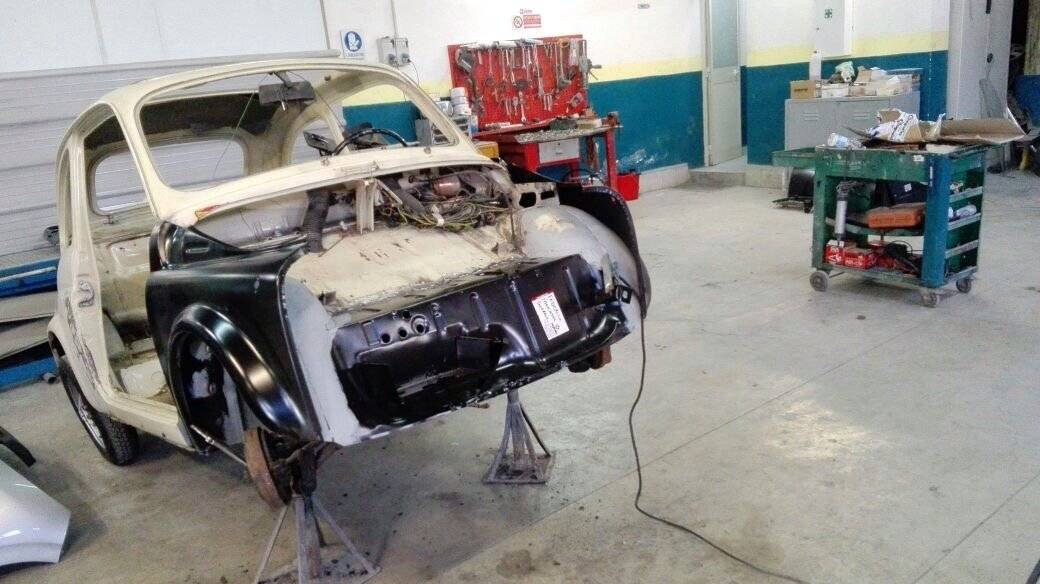

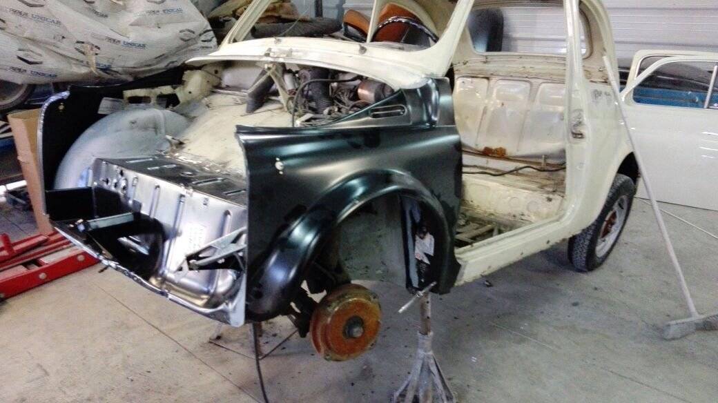

Ulteriori aggiornamenti, si procede spediti con gli interventi in carrozzeria :
Capitolo primo : Caterina Vs Jack lo squartatore
come avrete potuto notare si rende necessaria la sostituzione di più parti del lamierato all'anteriore, per il resto si faranno delle pezze ad inserto
Capitolo secondo : una nuova pelle

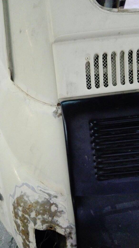

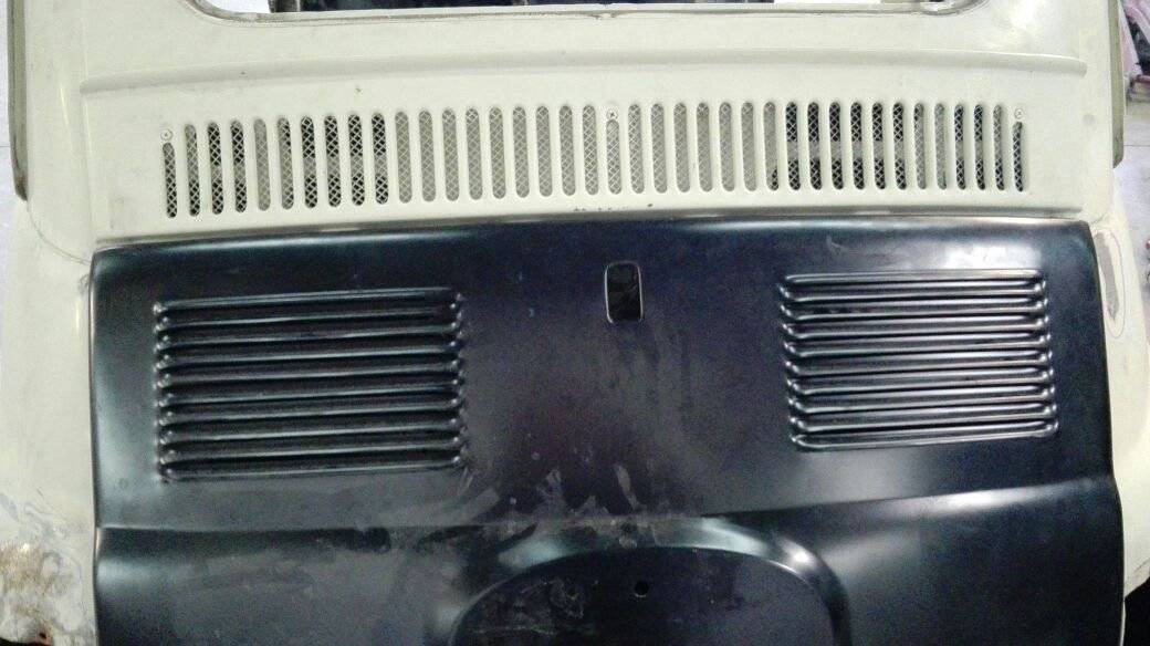

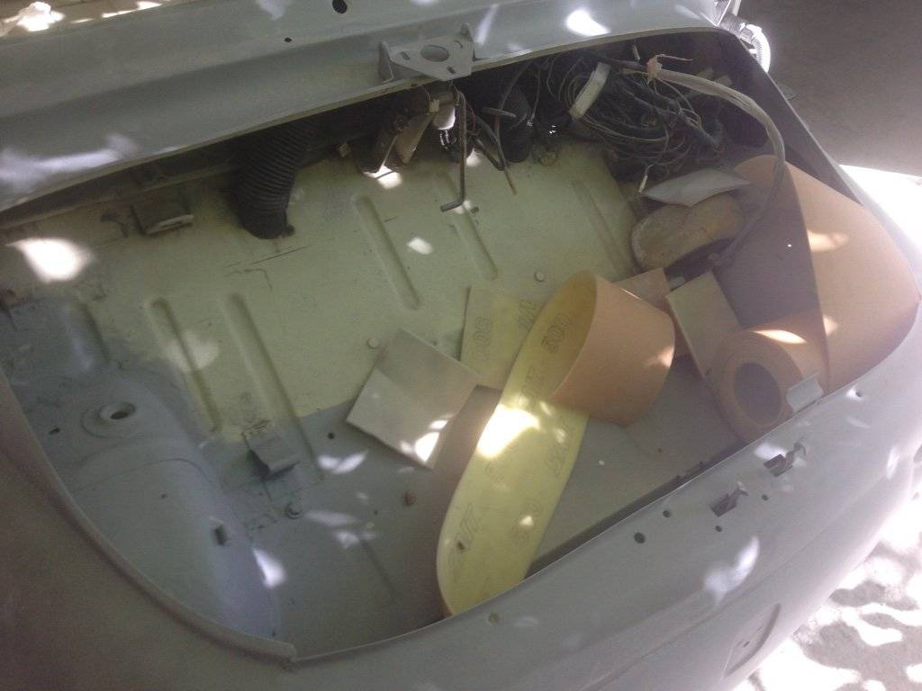

altre foto

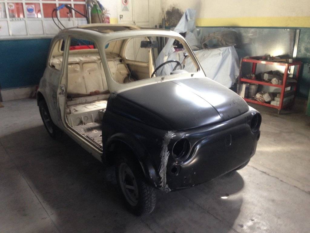

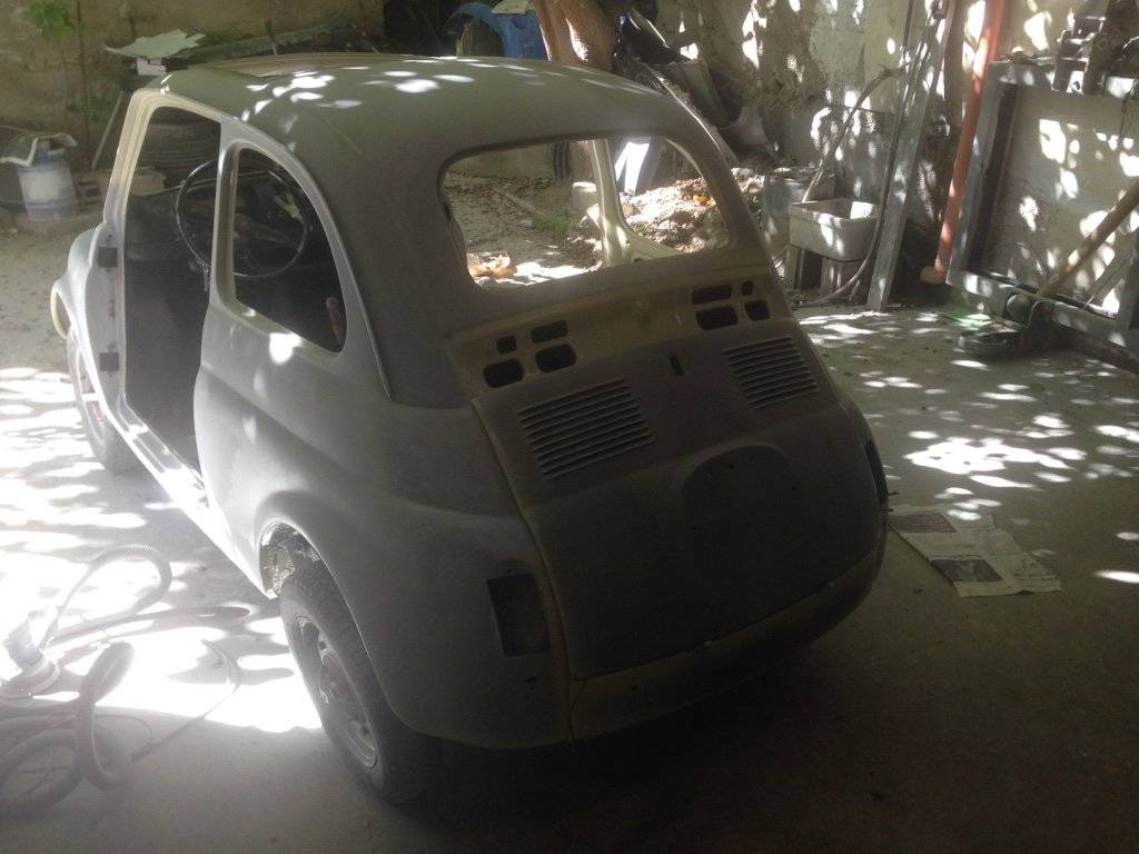

Capitolo terzo : Un lifting al lato B
si comicia a lavorare al posteriore, e si procede col correggere il mancato allineamento tra cofano motore e resto della carrozzeria, ( per chi ha seguito e fasi precedenti del restauro ricorderà che i lamierati ribho che avevo comprato e montato presentavano uno sfasamento in particolare il cofano spostato verso sinistra di poco più di un cm ) ci si rende conto che è necessaria una stiratina al retro della vettura, (probabilmente ha subito un tamponamento) quindi dopo una trazione con martinetto idraulico tutto torna al suo posto :like

Tutto ciò è stato il lavoro eseguito dai carrozzieri negli ultimi giorni.
Questa mattina invece sono andato a trovarla, sembrava stesse sonnecchiando in penombra :) in attesa del proseguo dei lavori che riprenderanno dopo la pausa festiva e interesseranno sempre il retro della vettura, a seguire il pianale, poi si passa in verniciatura e alla meccanica per finire con interventi alla ciclistica.

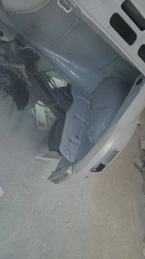

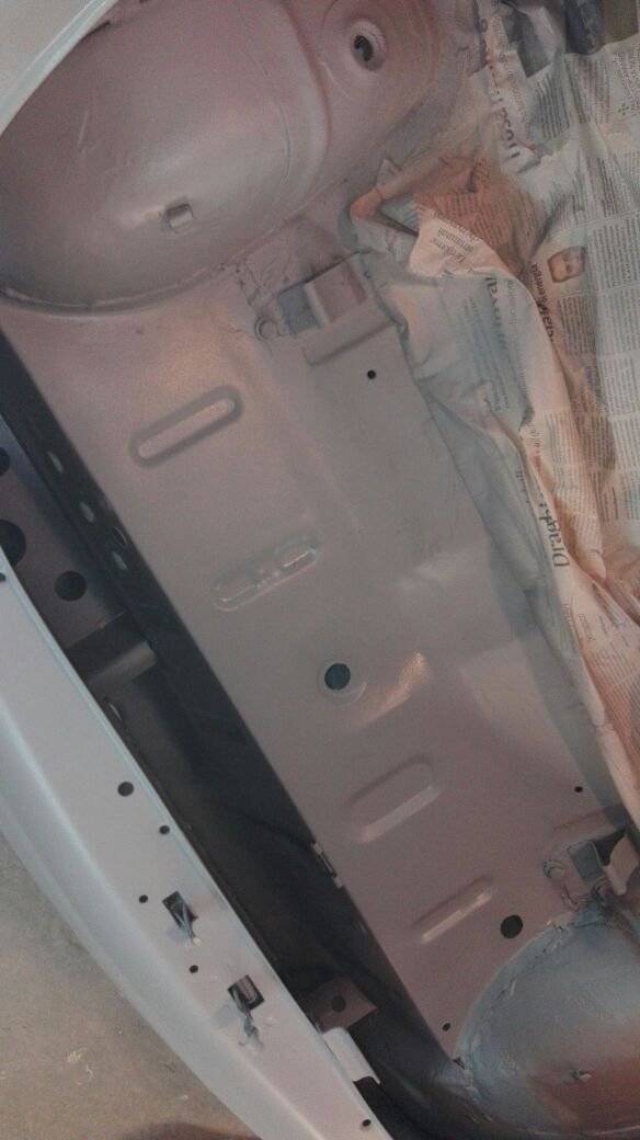

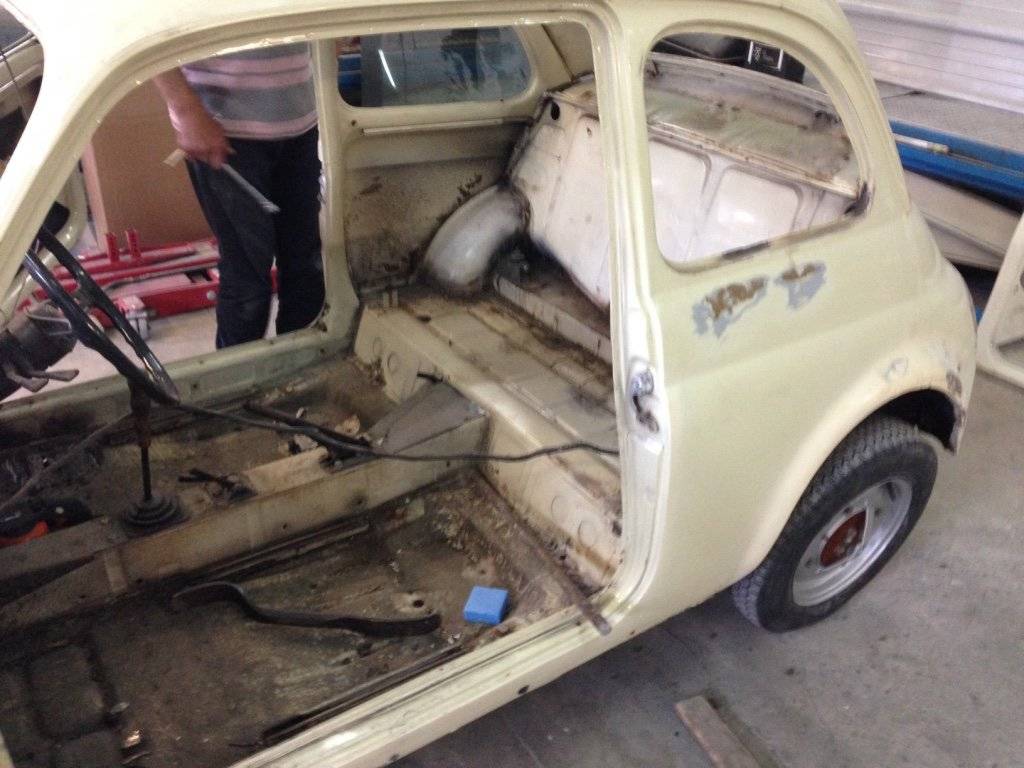

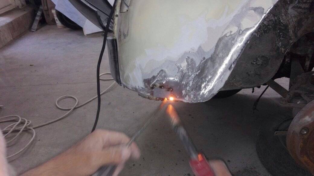

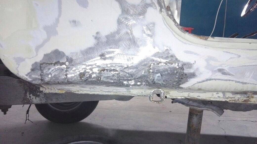

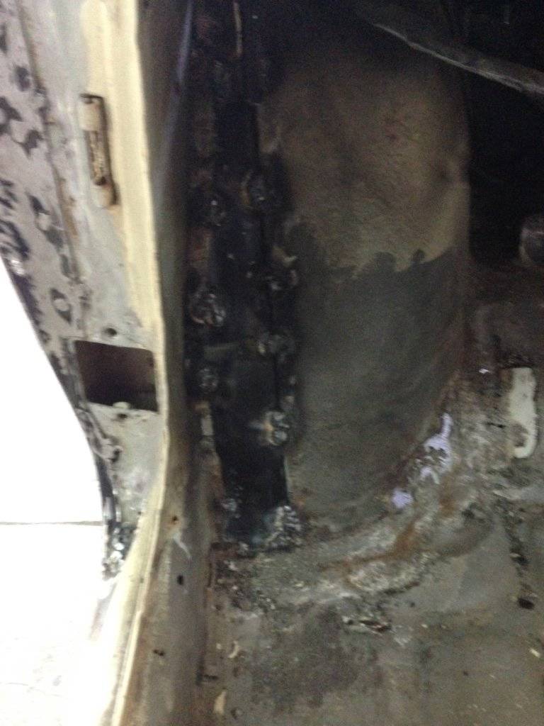

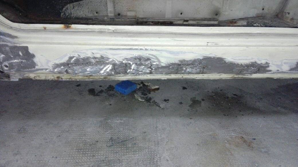

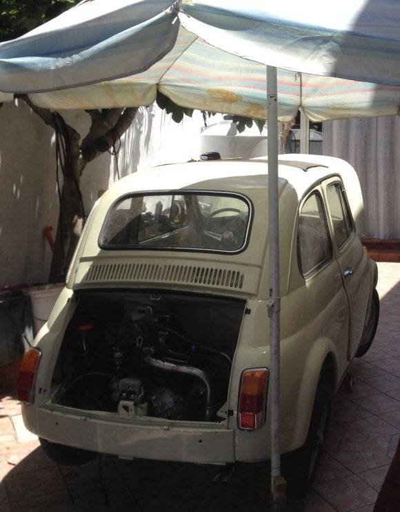

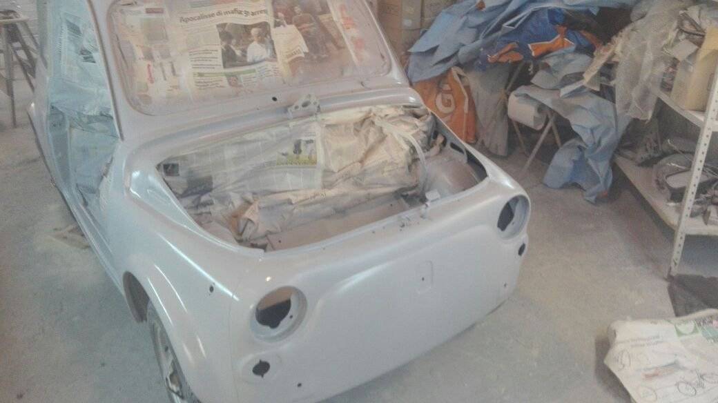

Arieccomi, anche se al mio ultimo post non ho ricevuto più notizie, avevamo lasciato Caterina dormiente in una pausa festiva, si è ripreso i lavori con l'aggiunta di qualche pezza, evitando il più possibile di sostituire i lamierati originali, ove non strettamente indispensabile
e sopratutto mantenendo i profili sottoposta originali, come qualcuno mi aveva consigliato ;)

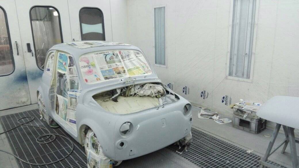

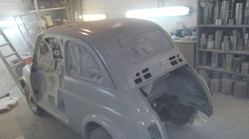

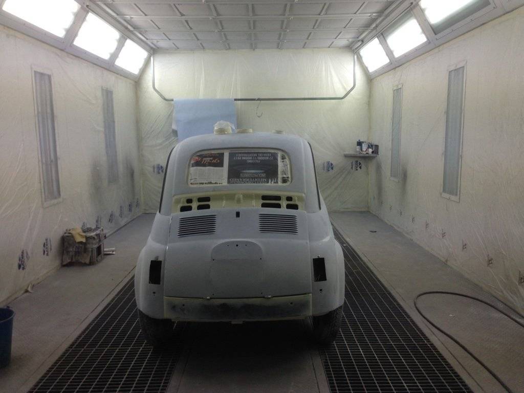

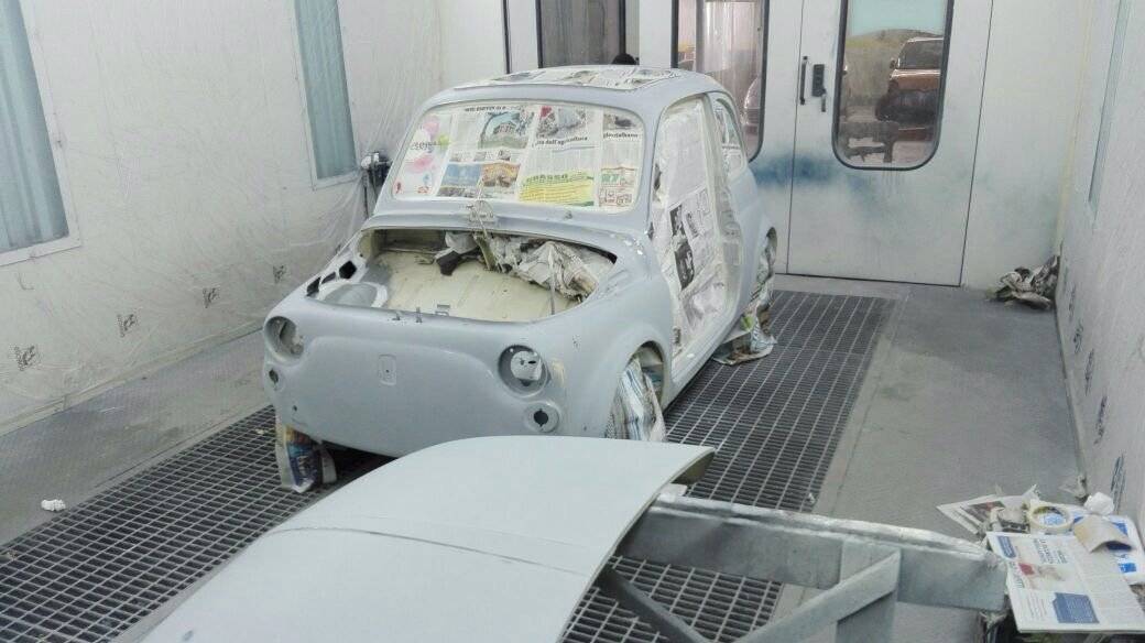

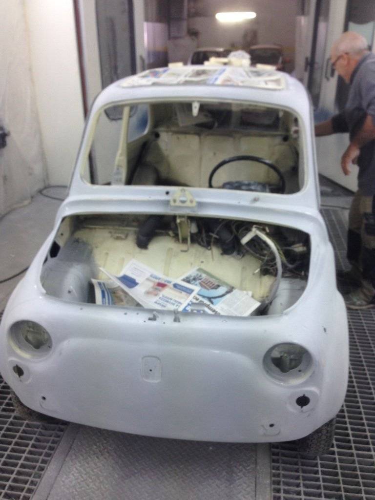

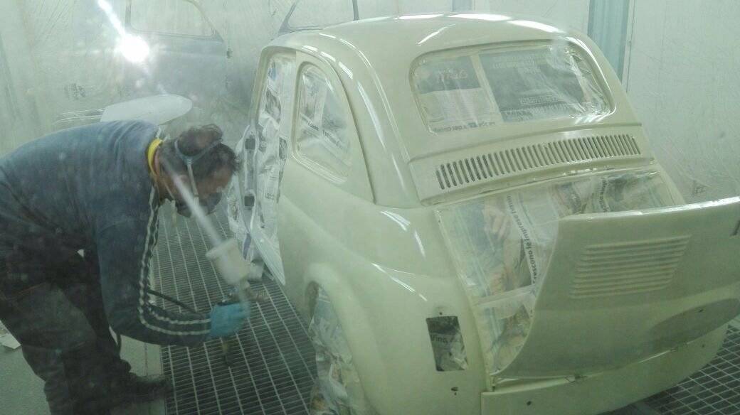

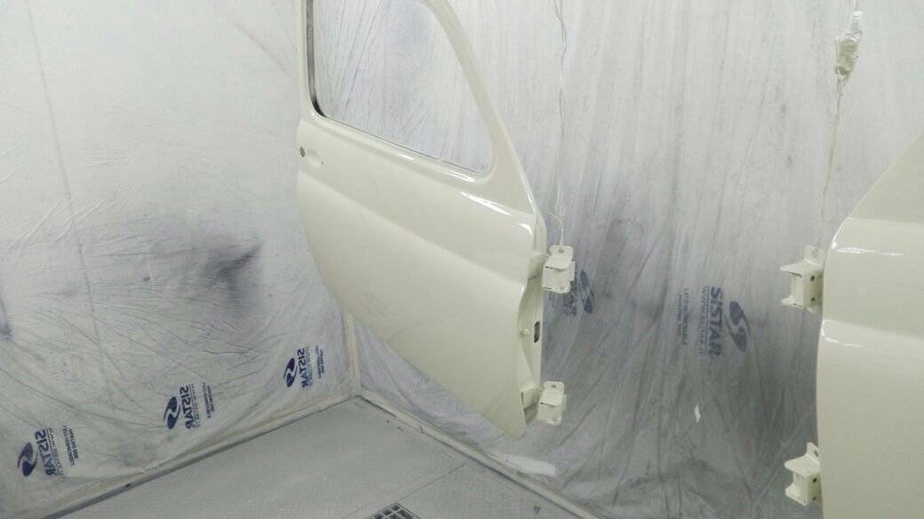

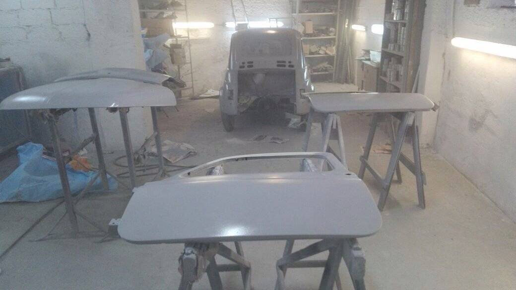

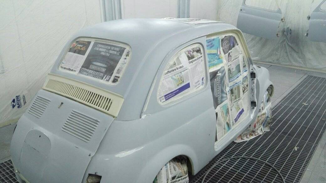

andando invece dagli ultimi giorni ad oggi i lavori sono ripresi a pieno regime e in questo preciso istante (ultimati praticamente tutti i lavori di carrozzeria ) si trova tra le mani del verniciatore
prima fondo epossidico
IL RESTAURO DI CATERINA 9 Anni 3 Mesi fa #298129
  • Mik80pa
  • Avatar di Mik80pa Autore della discussione
  • Messaggi: 85
  • Ringraziamenti ricevuti 13

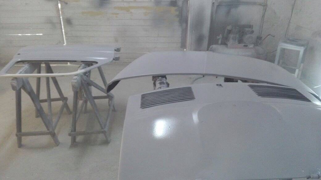

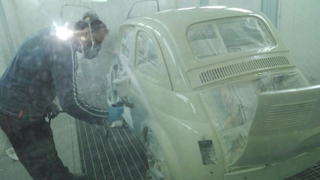

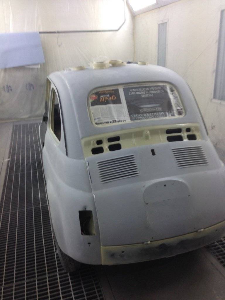

poi una carteggiatina :whistle:

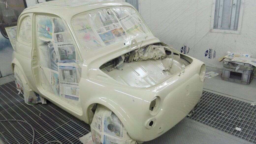

IL RESTAURO DI CATERINA 9 Anni 3 Mesi fa #298130
  • Mik80pa
  • Messaggi: 85
quindi passare in forno con le patate :)
IL RESTAURO DI CATERINA 9 Anni 3 Mesi fa #298131
  • Mik80pa

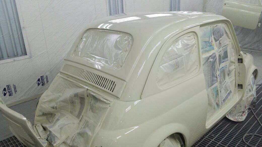

  • Messaggi: 85

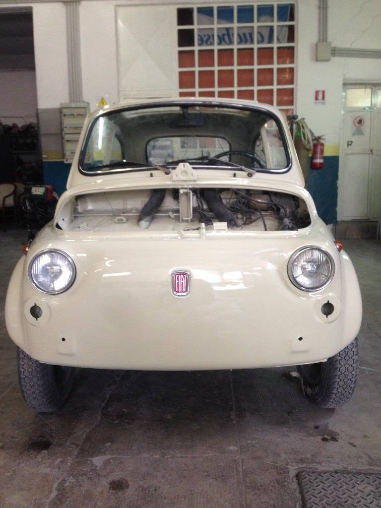

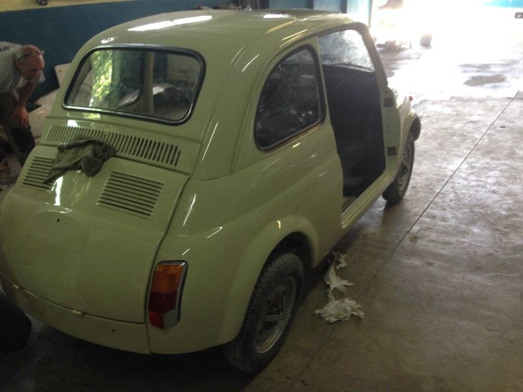

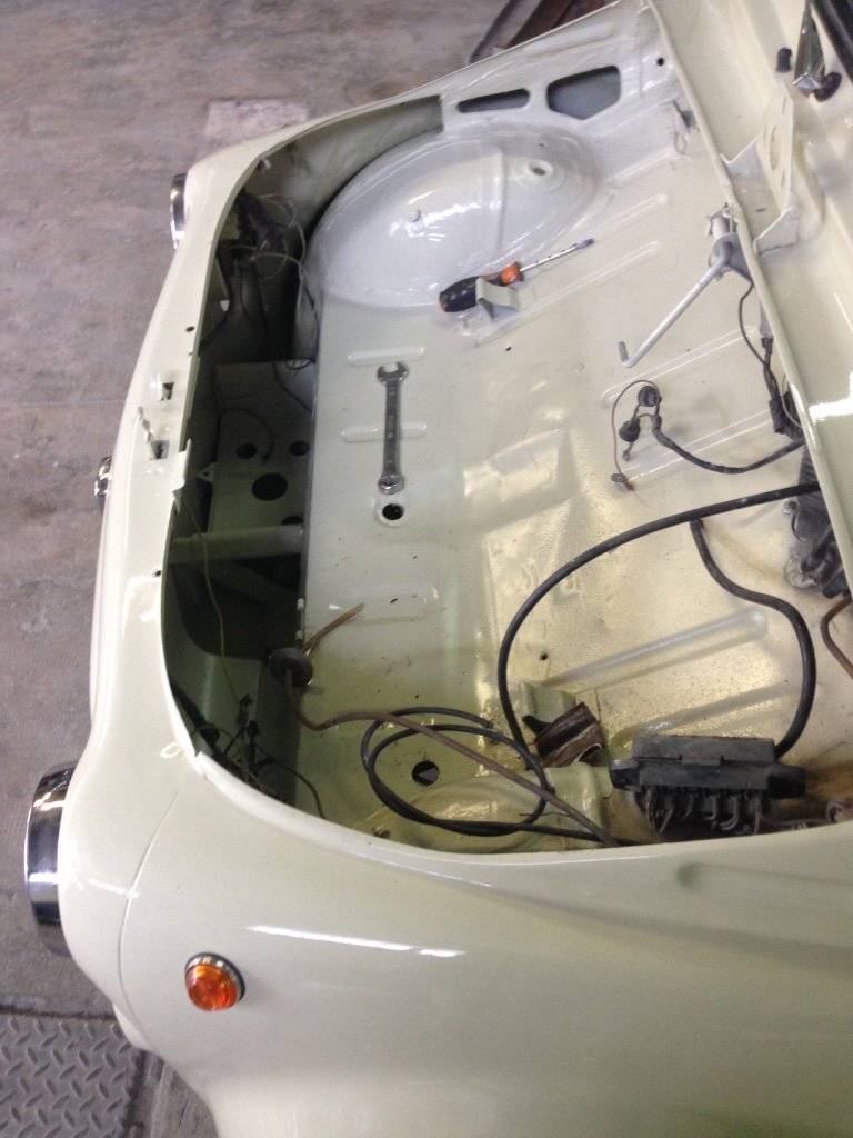

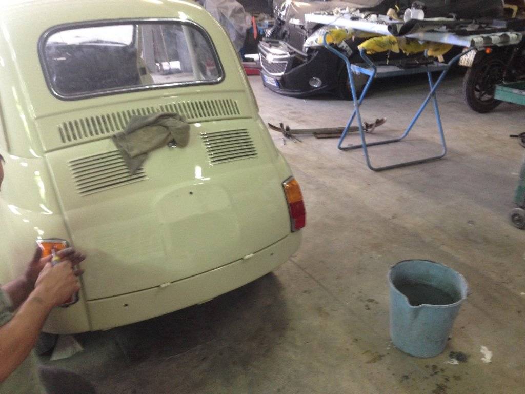

ed eccola tornare al suo splendido FIAT 234 avorio antico
ta daa :woohoo:

IL RESTAURO DI CATERINA 9 Anni 3 Mesi fa #298139
  • drago500
  • Avatar di drago500
  • drago500
  • Messaggi: 17416
:woohoo: :woohoo: :woohoo:
E' bellissima!!!

IL RESTAURO DI CATERINA 9 Anni 3 Mesi fa #298142
  • Mik80pa
  • Messaggi: 85
Grazie Drago, sono contento, prende forma, e sta tornando a splendere :silly:
IL RESTAURO DI CATERINA 9 Anni 3 Mesi fa #298183
  • Andrea.Effe1965
  • Avatar di Andrea.Effe1965
  • Messaggi: 5501
  • Ringraziamenti ricevuti 3266

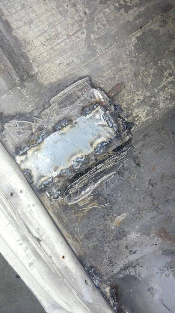

Uno splendido lavoro, ma spero mi concederai un appunto: Io avrei forato i sottoporta per il montaggio delle bacchette prima della verniciatura.........
Ovviamente voleva essere un consiglio, non una critica......
Ringraziano per il messaggio: Mik80pa
IL RESTAURO DI CATERINA 9 Anni 3 Mesi fa #298185
  • Mik80pa
  • Messaggi: 85
Ciao Andrea, buongiorno, se guardi bene (in particolare la foto delle piccole pezze ai sottoporta ) ti accorgerai che anche se a prima vista non sembra i fori originali sono stati mantenuti, (agli estremi delle pezze) grazie a te per i complimenti e per i consigli che da parte mia sono sempre più che ben accetti.

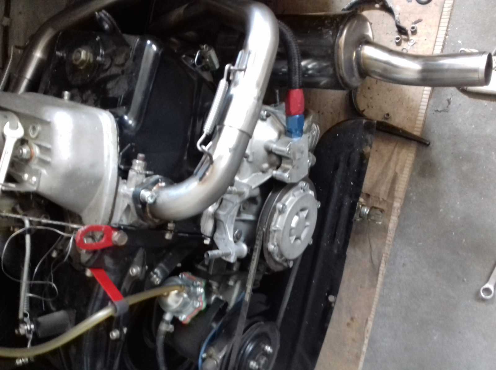

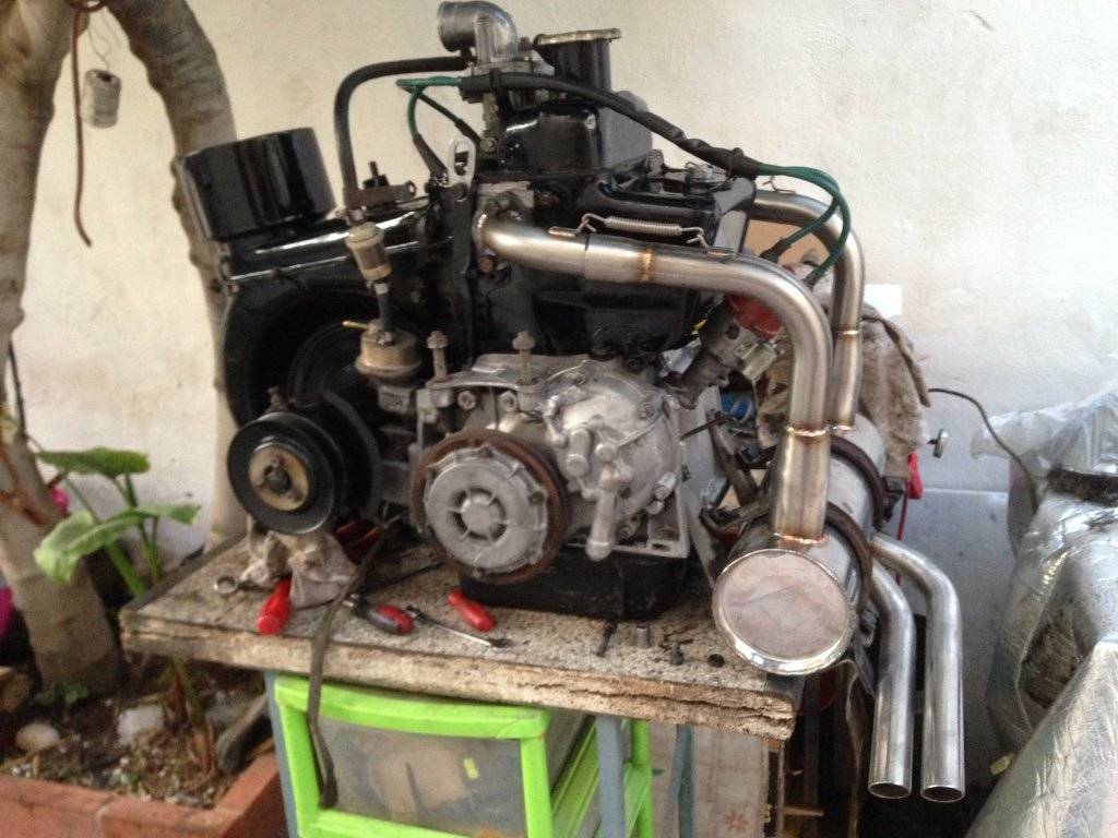

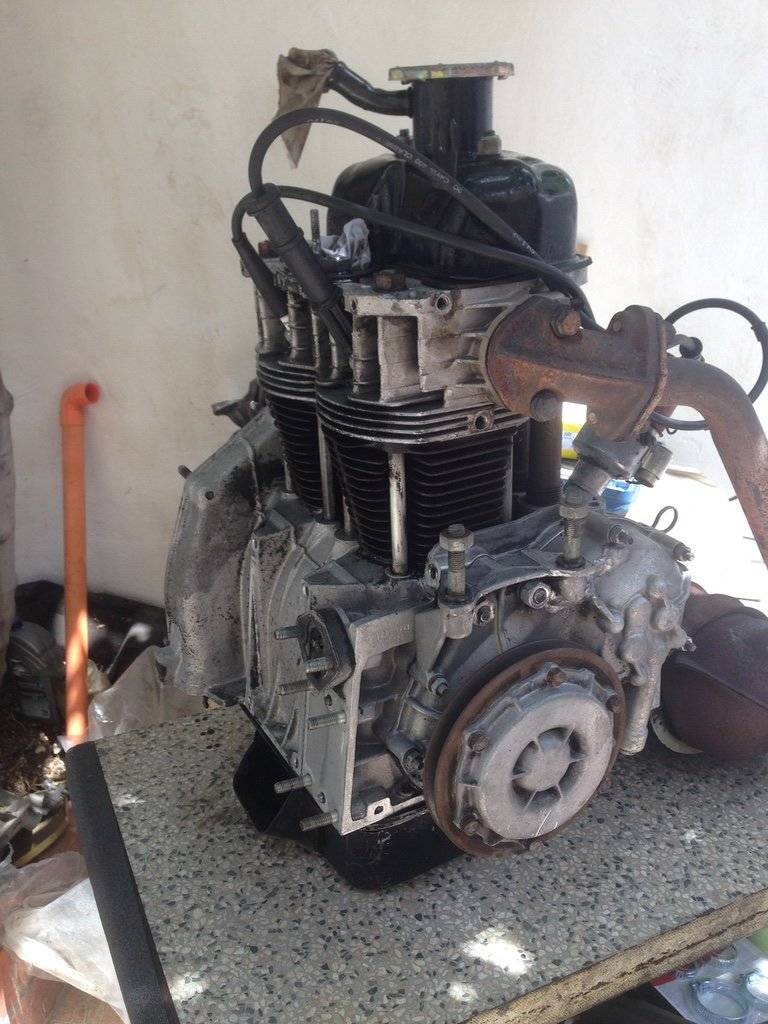

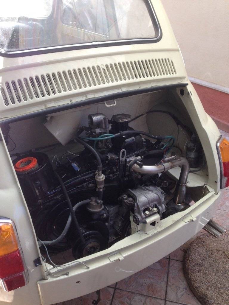

Ulteriori nuovi aggiornamenti (in particolare per Drago :lol: )
motore pulito, revisionato e rimontato
IL RESTAURO DI CATERINA 9 Anni 2 Mesi fa #298983
  • meury
  • Avatar di meury
  • 500 forever
  • Messaggi: 10602
  • Ringraziamenti ricevuti 4039
Mi spieghi le viti dei collettori sulla testa...
Che robe sono ?
MAURY
IL RESTAURO DI CATERINA 9 Anni 2 Mesi fa #298986
  • Mik80pa
  • Messaggi: 85
Si certo ti spiego anzi se hai suggerimenti in merito sono ben accetti, allora essendo che la marmitta che ho montato ( prodotta da un artigiano di Messina) è montata direttamente sui collettori e quindi ho dovuto togliere i gomiti originali ( che hanno uno spessore più grosso in corrispondenza delle sedi filettate dei perni) questi attacchi più sottili non mi consentivano di utilizzare perni normali perché la testa dei perni andava ad urtare contro la curva all'inizio dei tubi, motivo per cui ho dovuto utilizzare delle boccole "Homemade" per ovviare al suddetto problema, spero reggano e non creino problemi in futuro. Che ne pensi ?
Ringraziano per il messaggio: meury
IL RESTAURO DI CATERINA 9 Anni 2 Mesi fa #298993
  • meury
  • Avatar di meury
  • 500 forever
  • Messaggi: 10602
Immaginavo fosse quello il problema...
Io ho montato uno scarico simile comprato dal preparatore che mi ha fatto il motore... presente nell'elenco punto amico .
Per montare lo scarico mi ha consigliato viti a brugola ovviamene di lunghezza inferiore alle originale.
MAURY
Ultima modifica: da meury.
IL RESTAURO DI CATERINA 9 Anni 2 Mesi fa #298995
  • Mik80pa
  • Messaggi: 85
Che dici se tengo le boccole posso fare fanno ? Cerco i perni con la testa a brugola ? ( misure ? Passo, lunghezza ? )
