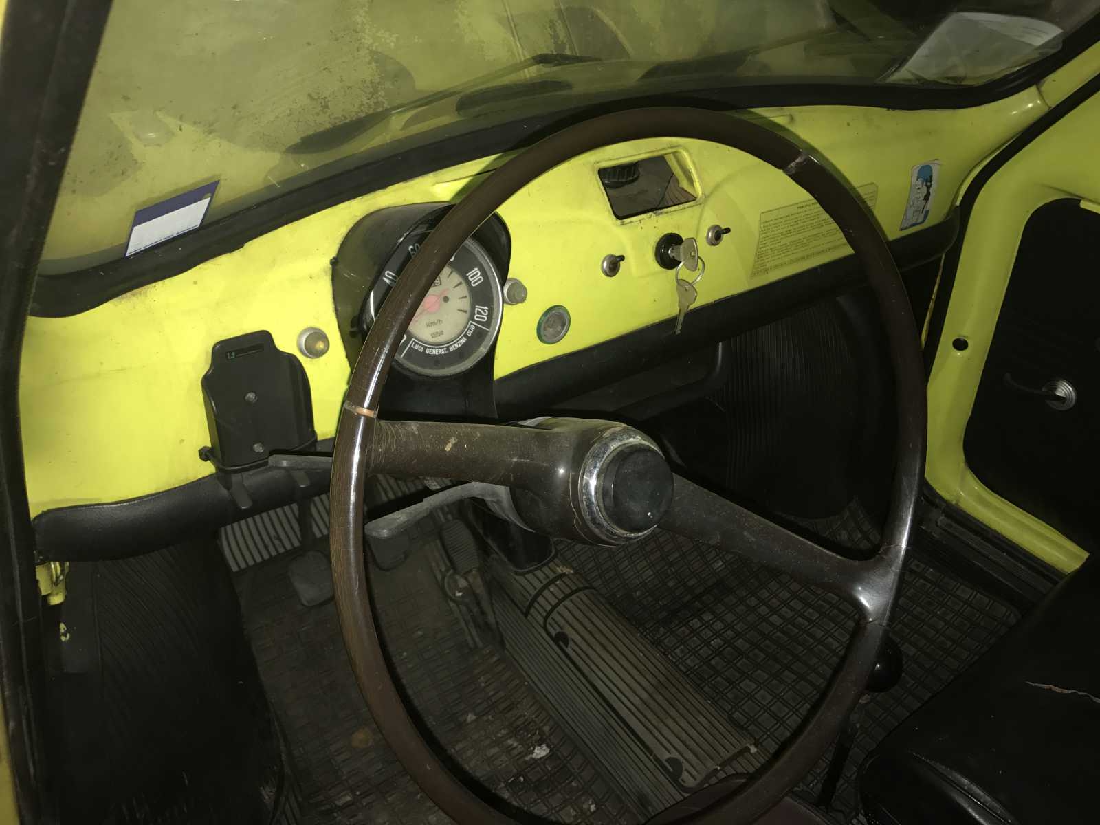

Il carrozziere poi mi ha posto una serie di problemi:
  1. Il cruscotto. Io gli ho dato precise istruzioni di limitarsi ad una lucidatura. A questo punto però la questione si sposta su cosa fare con i tre buchi che campeggiano accanto al volante: uno per l'accendisigari (e, pur non fumando, posso arrivare a capirne l'utilità) e due per un improbabile porta-cellulare in plastica (ma io voglio dire: non bastava il velcro? Non sono mica in ghisa i cellulari...bah!).
    O si trova una soluzione sensata per quelli oppure - se vogliamo tapparli - sarà necessario riverniciare anche il cruscotto, con conseguente rimozione o copertura dell'adesivo (che sarà però di un colore leggermente diverso dal resto). Voi che fareste?
  2. Il colore. "C'è un amico di un amico che è sicuro di sapere che colore è quello di quest'auto, è un colore dell'ACI(?). Lui lo trova identico..." A me questa storia del carrozziere convince poco e io ancora non ho strumenti per indirizzare i lavori su una strada più sicura di questa. Ho già inviato una mail all'indirizzo che ho trovato nella sezione "commissari ed analisti", ma per ora nessuna risposta...
  3. . Sto sbagliando qualcosa? Mi piacerebbe avere un riferimento oltre al colore attuale, che quasi sicuramente mio nonno fece ritoccare allo stesso sciagurato carrozziere che ha riempito il fondo di stucco...

Per il cruscotto opterei per la semplice lucidatura, mi pare il male minore, lasciando ovviamente il famoso adesivo e ripristinando l'accendisigari, coprendo poi i fori del terribile portacellulare con un accessorio da cruscotto d'epoca, tipo un portasigarette o un posacenere magnetico.
Per definire esattamente il colore aspetterei una risposta dai nostri CT,

drago500 ha scritto: Per il cruscotto opterei per la semplice lucidatura, mi pare il male minore, lasciando ovviamente il famoso adesivo e ripristinando l'accendisigari, coprendo poi i fori del terribile portacellulare con un accessorio da cruscotto d'epoca, tipo un portasigarette o un posacenere magnetico.

Per il cruscotto io darei retta al Drago.......
