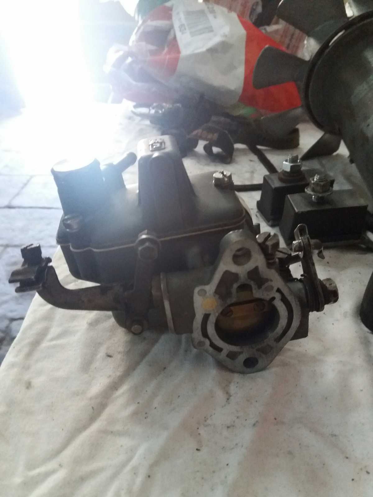

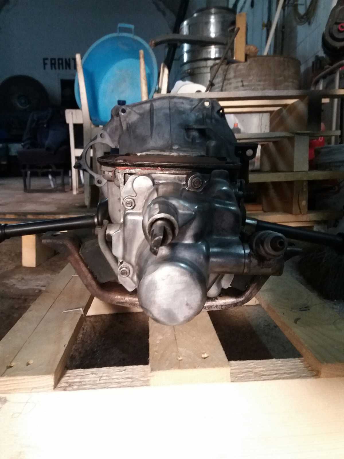

Il carburatore ho sostituito la guarnizione e il tubo venturi a causa di un piccolo problema della vite che lo tiene fermo al carburatore.

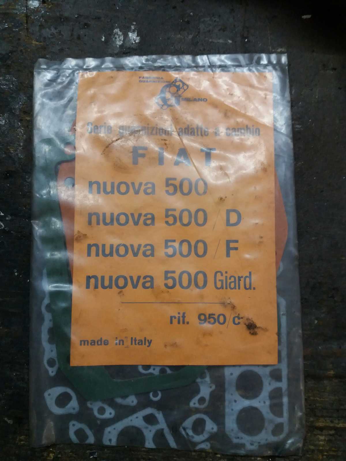

I particolari da sostituire...
P.S. Sono inattesa dell'arrivo delle guarnizioni marmitta,bachelite carburatore,manicotto filtro aria carburatore, manicotto a soffietto aspirazione filtro aria.

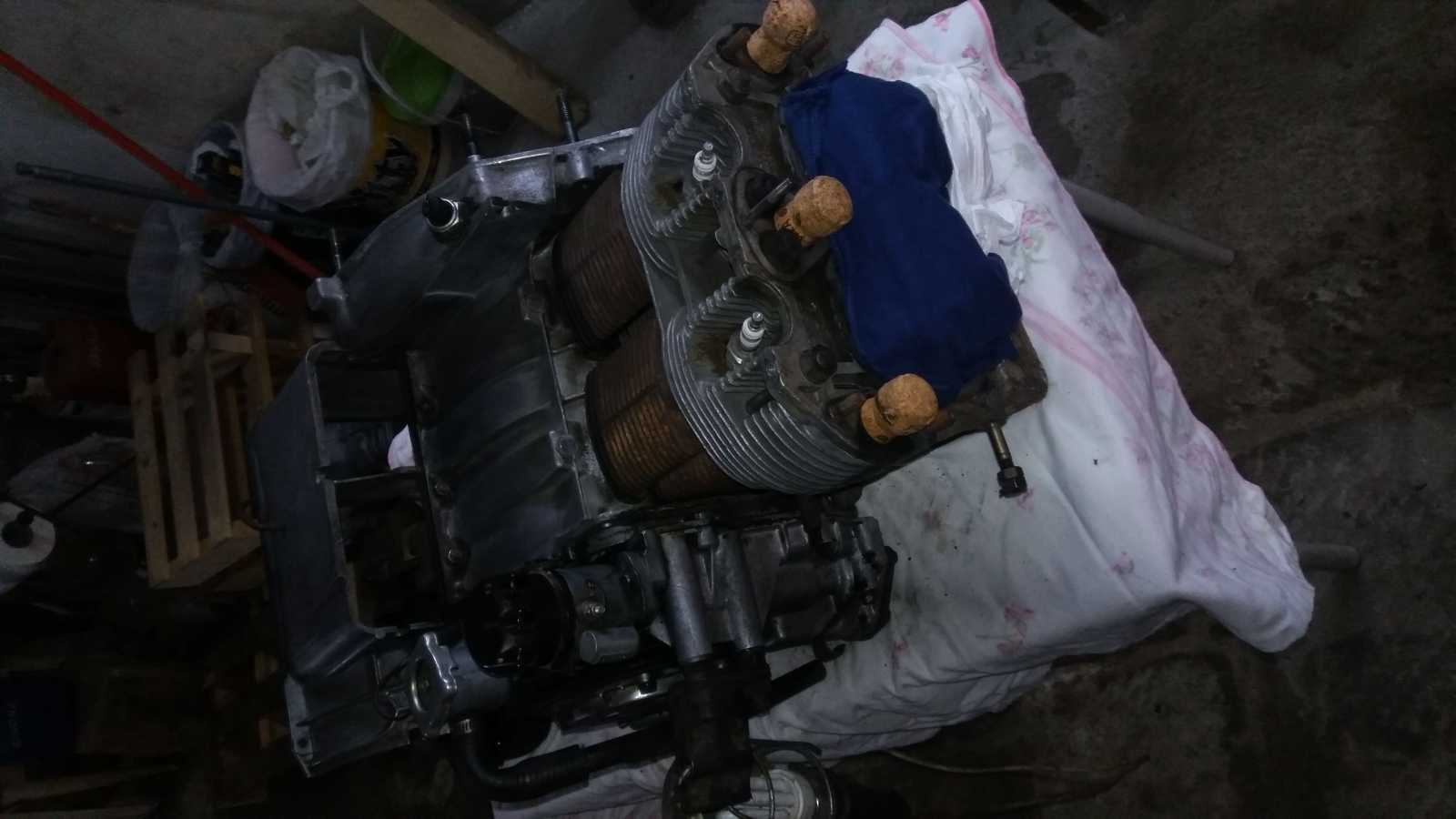

Al motore c'é da fare poco e niente perché come già ho scritto prima é stato rifatto da 30000 km. probabilmente monterò anche un'accensione elettronica.
Per la carrozzeria invece c'é da lavorare davvero tanto e sto aspettando che il carrozziere sabbia la giardiniera. Vi aggiornerò in seguito. ;) ;) ;) ;) ;) ;) ;) ;) ;) ;) ;)

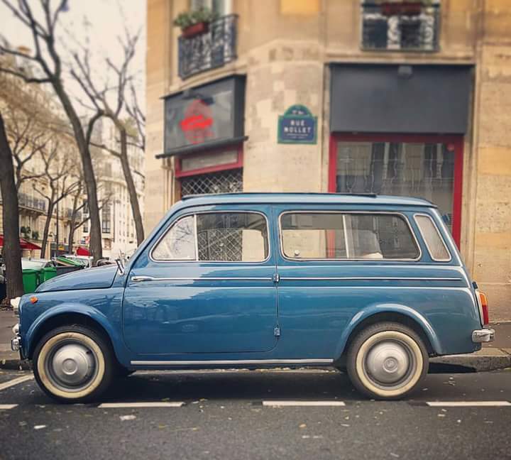

Vorrei tanto sapere questo che colore é....
Restauro della mia "GIARDINIERA SPORT" 8 Anni 3 Mesi fa #321159
  • Tenani
  • Avatar di Tenani
  • Messaggi: 1119
  • Ringraziamenti ricevuti 602
Sembrerebbe un blu Medio 478, ( tratto da tutti i colori della 500 ma anche un blu 466 o un blu medio 469.

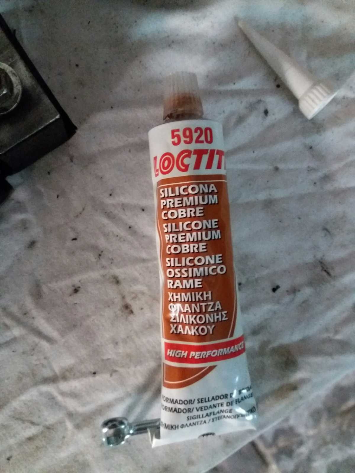

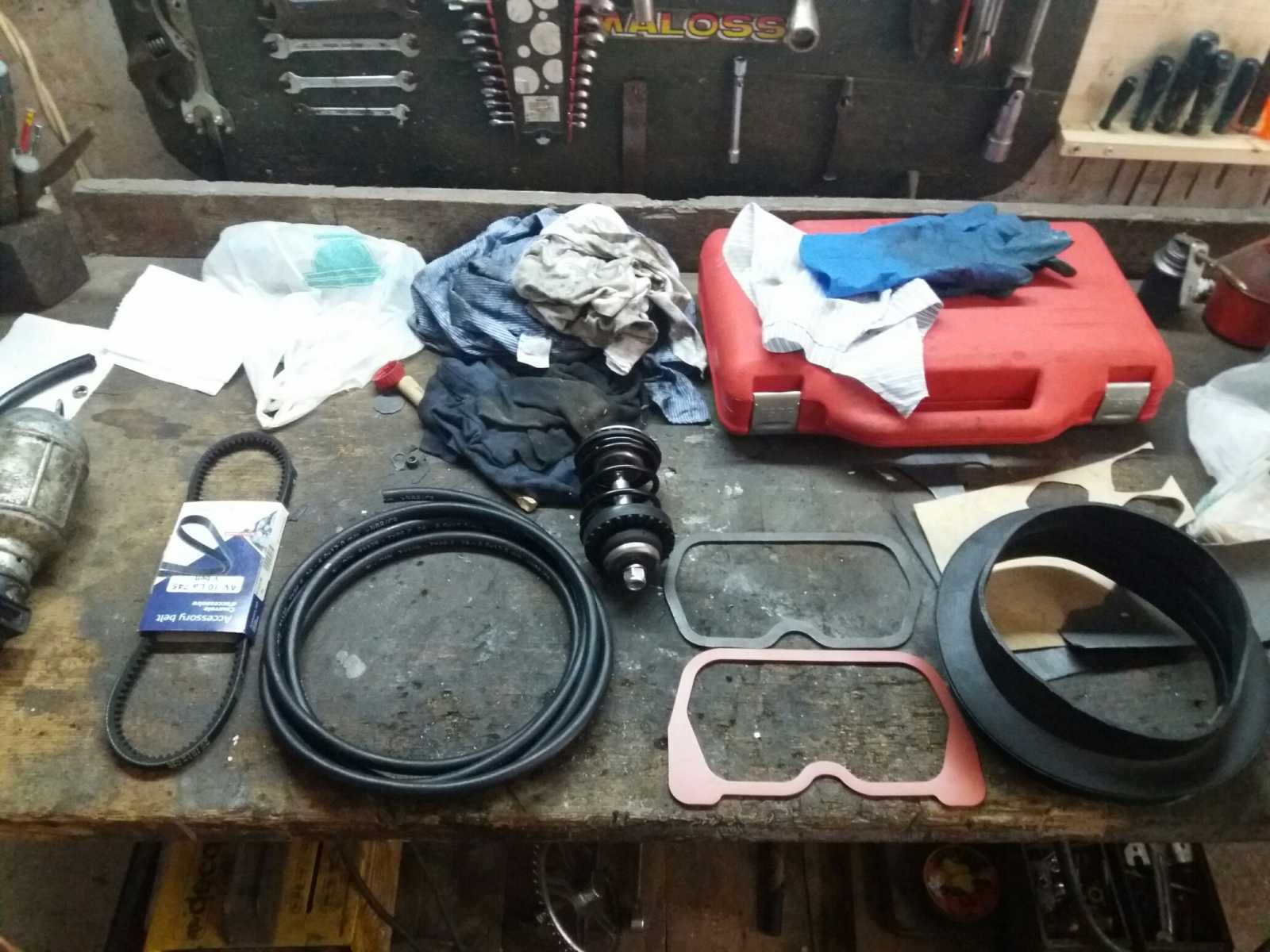

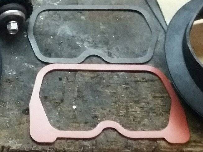

Buongiorno, vorrei sapere se per il coperchio punterie della giardiniera é più adatta la guarnizione al silicone o quella normale?
Restauro della mia "GIARDINIERA SPORT" 8 Anni 3 Mesi fa #321199
  • Tenani
  • Avatar di Tenani
  • Messaggi: 1119
Sicuramente non quella rossa, non e per la giardinetta, la sua e quella nera che va messa all'interno del bordo, magari con un filo di silicone per tenerla ferma.
Ringraziano per il messaggio: giardiniera sport
Sergio Tenani
Restauro della mia "GIARDINIERA SPORT" 8 Anni 3 Mesi fa #321200
  • giardiniera sport
  • Avatar di giardiniera sport Autore della discussione
  • Messaggi: 1030
  • Ringraziamenti ricevuti 91
Tenani ha scritto: Sicuramente non quella rossa, non e per la giardinetta, la sua e quella nera che va messa all'interno del bordo, magari con un filo di silicone per tenerla ferma.
Allora userò la guarnizione originale con un filo di questo silicone.
