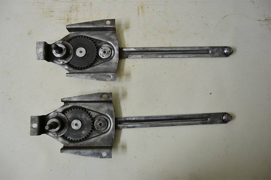

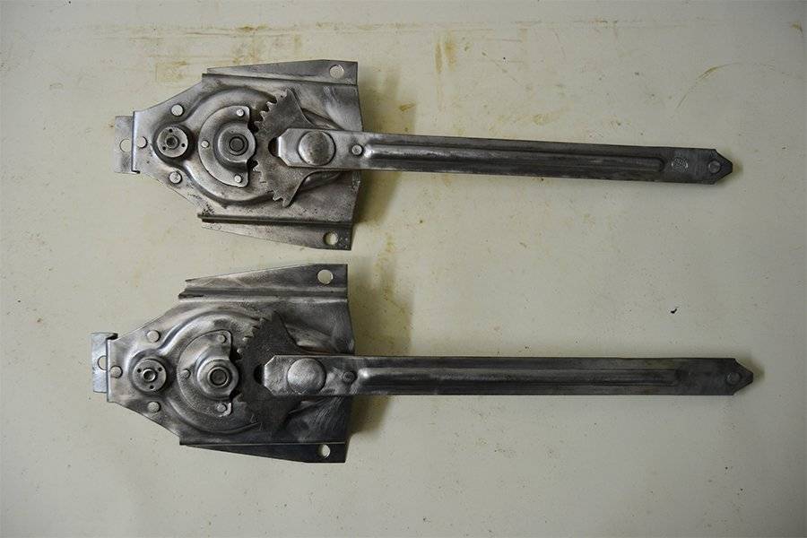

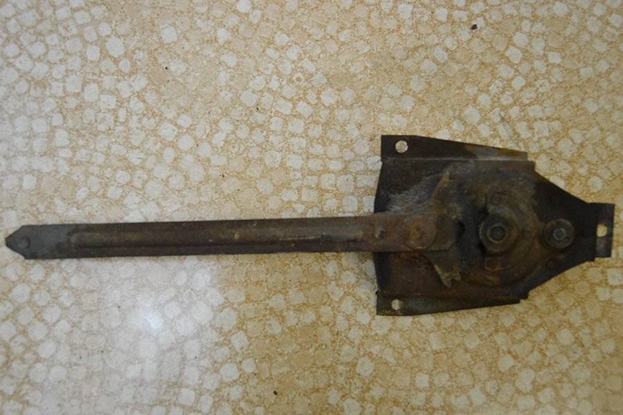

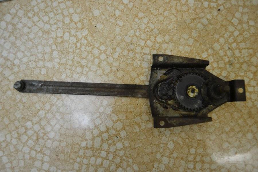

matteos ha scritto: Meccanismi alzavetro
Ciao Matteos volevo chiederti cosa hai utilizzato per pulire le guide alzavetro e che tipo di ingrassaggio hai utilizzato?
Grazie
Restauro 500 L 1971 detta "polverina" 7 Anni 10 Mesi fa #331399
  • matteos
  • Avatar di matteos Autore della discussione
  • Messaggi: 104
  • Ringraziamenti ricevuti 68
Ciao Mycar69,
Ho usato il trapano con una spazzola a disco in acciaio.
Gli ingranaggi non li ho ancora ingrassati, lo farò prima di rimontarli.

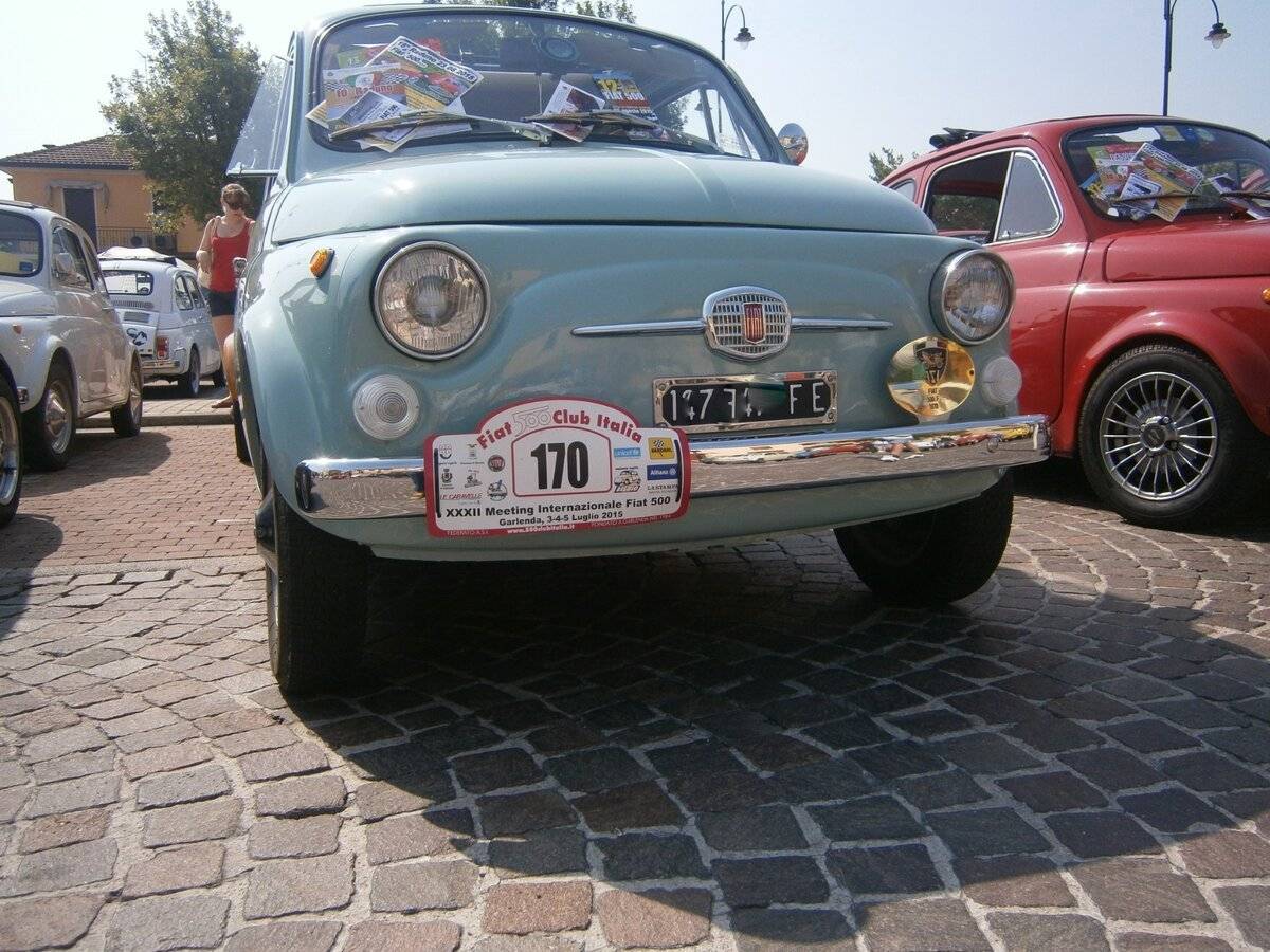

Lungi da me fare il guastafeste e fuorviare quelle che sono le vostre scelte, ma avete pensato al Grigio Garda 604 ?
E' un colore giusto per una L del 1971 (fino ad Agosto), è poco inflazionato e fidati, è molto bello e simile alle tinte chiare che piacciono a voi.
Pur se si chiama Grigio di grigio ha ben poco, ecco un paio di foto fatte da me alla "Garda" di un amico

il grigio garda è il primo colore che avevo deciso di fare, infatti ad inizio del topic mi mandasti le stesse foto che conservo gelosamente :)

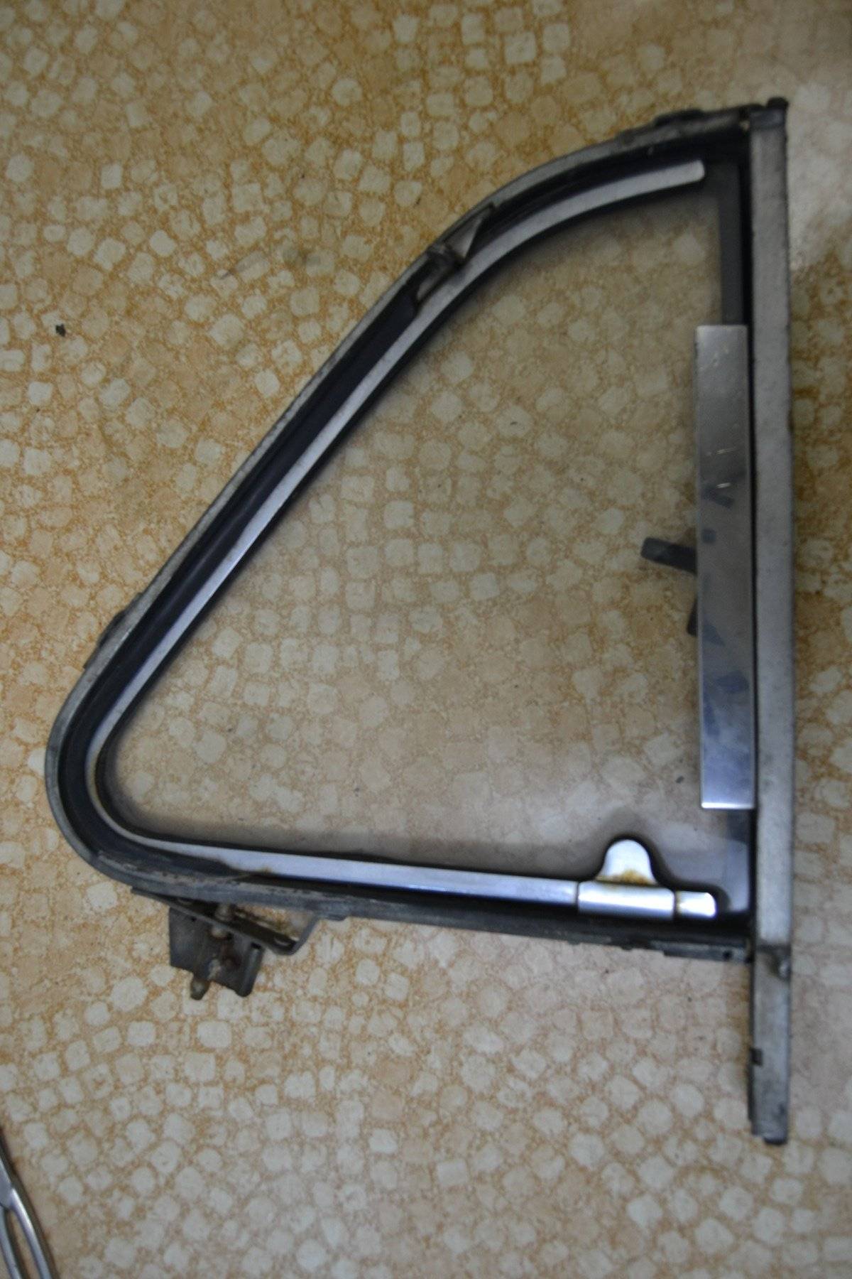

Sto iniziando a sistemare i deflettori.
Vorrei montare i galletti originali ma non ho capito come montarli. Prima di acquistarli volevo il vostro aiuto.

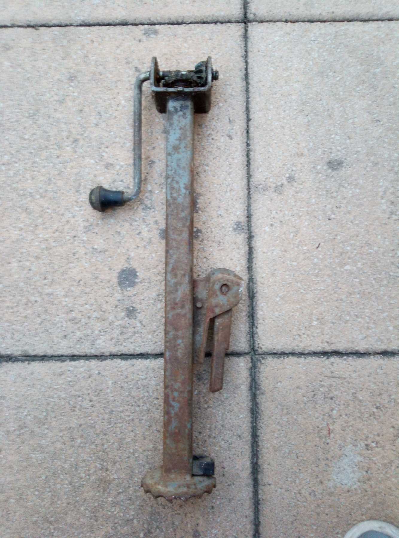

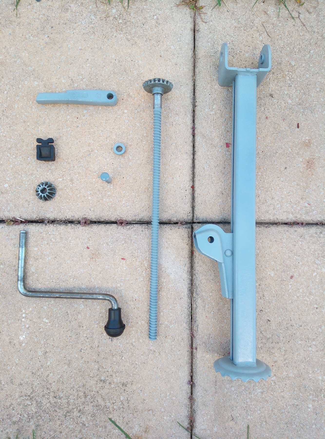

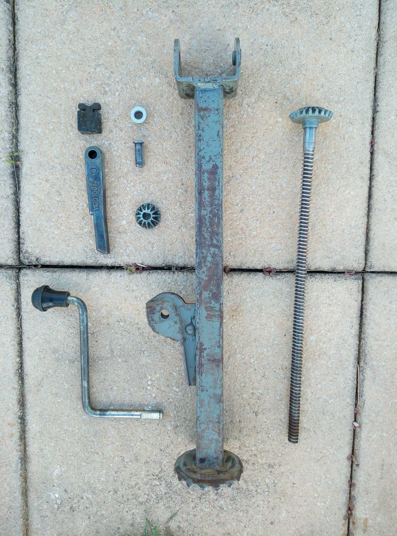

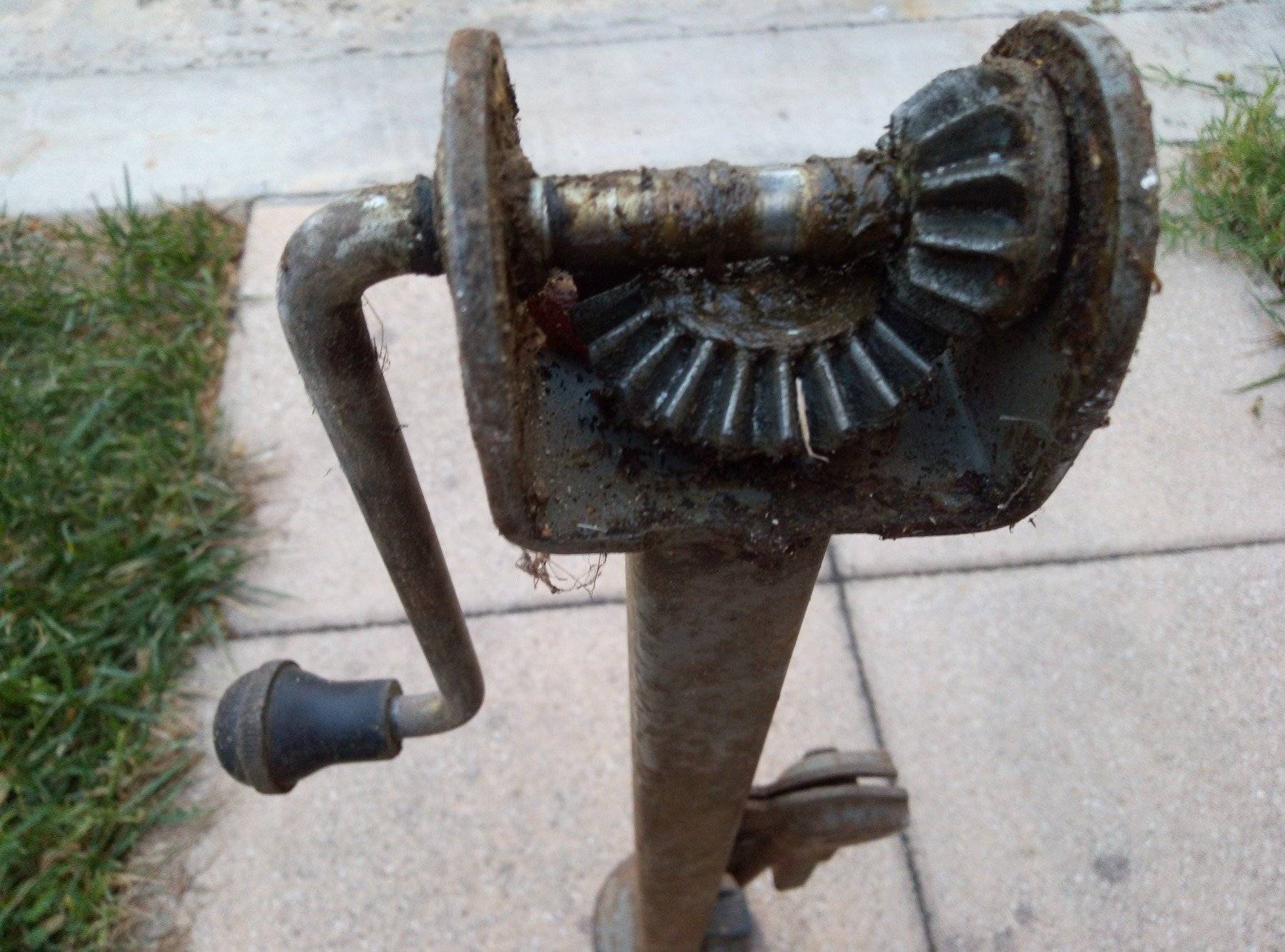

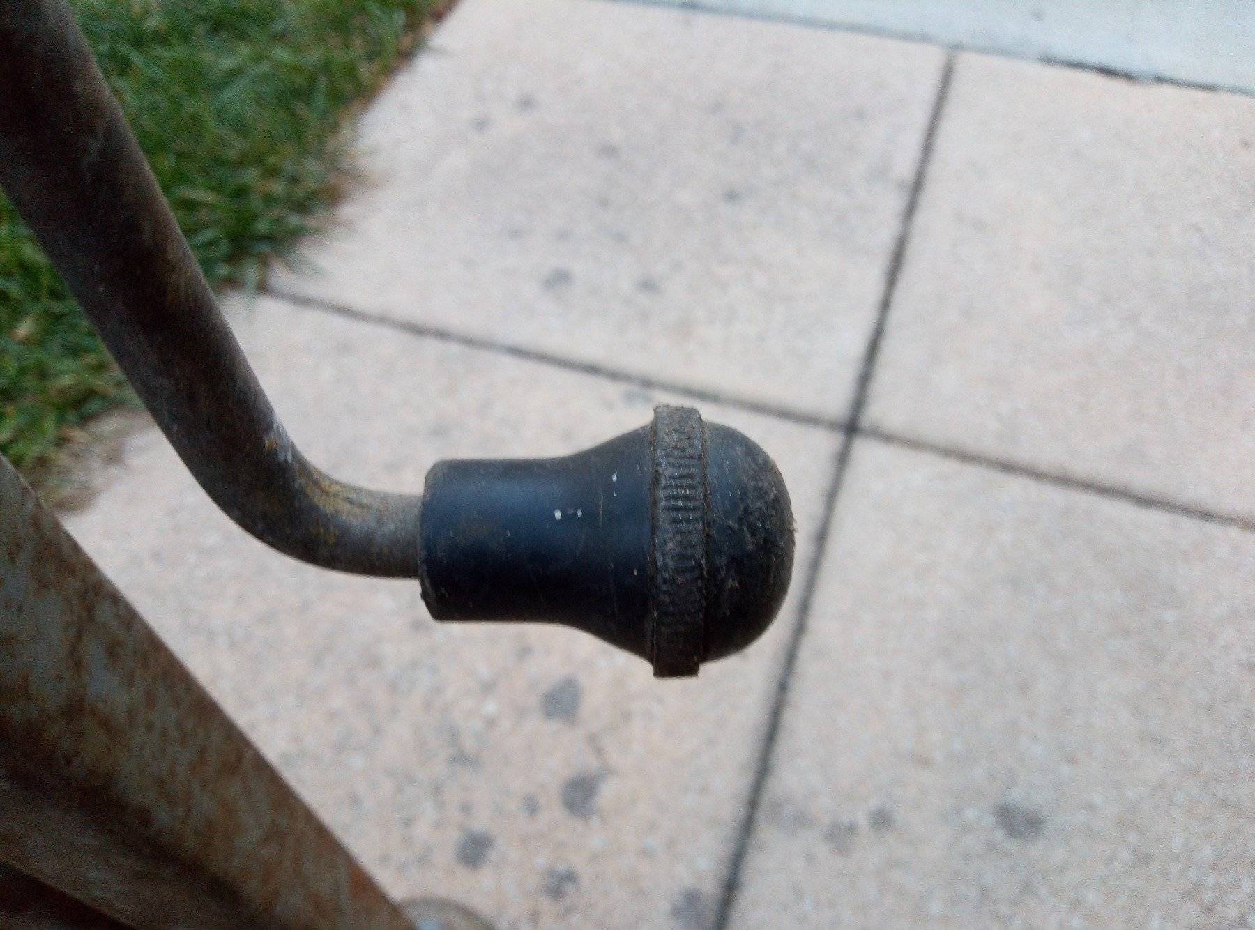

Questo weekend mi ha fatto un regalo. Mi ha portato una scatola con alcuni pezzi (credo tutti originali) che fortunatamente aveva conservato durante il primo restauro.
La cosa più interessante è il cric.
Secondo voi è originale ?
Dovrò sicuramente restauralo e vi chiedo il codice colore per il ripristino.
grazie M

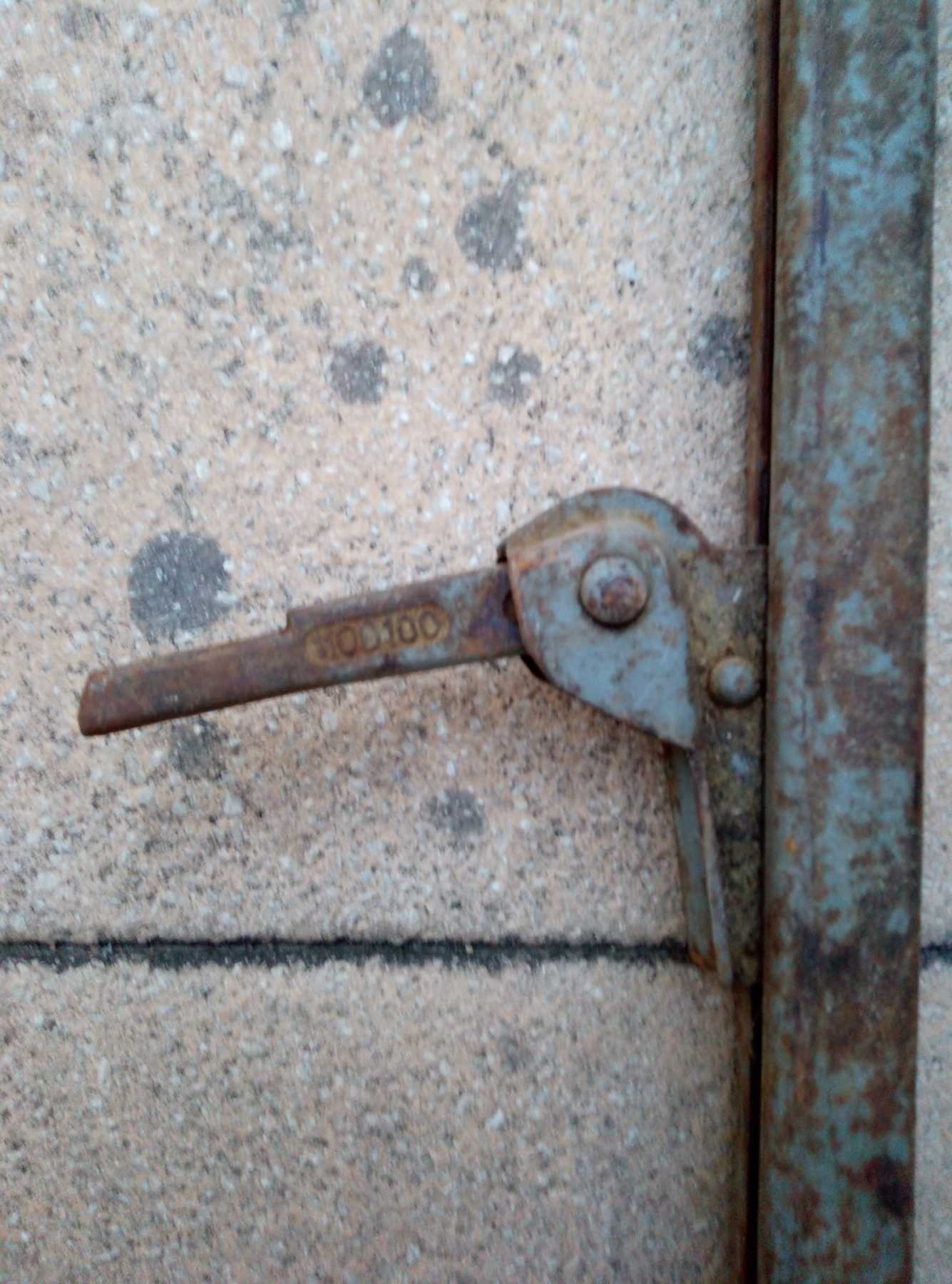

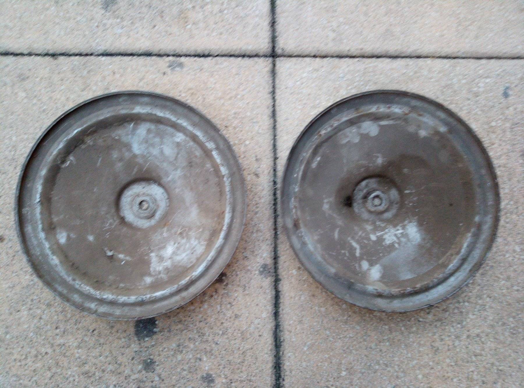

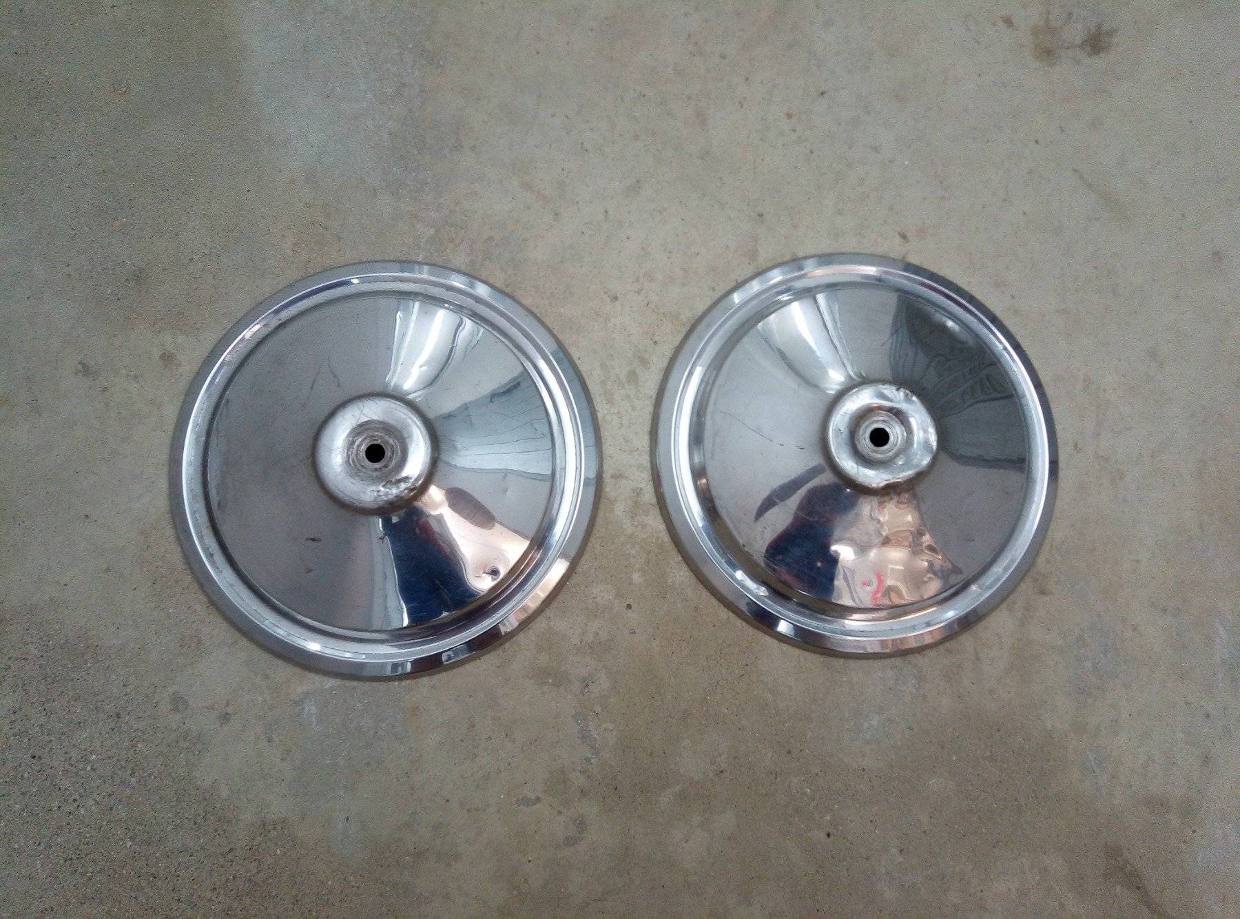

Negli altri topic ho trovato il codice grigio del cric. Dovrebbe essere il grigio Fiat 687.
Ho provato anche a pulire e lucidare le coppe ruote e il risultato è soddisfacente.
Le parti rovinate hanno un certo fascino.

Ciao il cric è quello originale. il colore esatto per la tua L del 71 è grigio jet fiat 687.

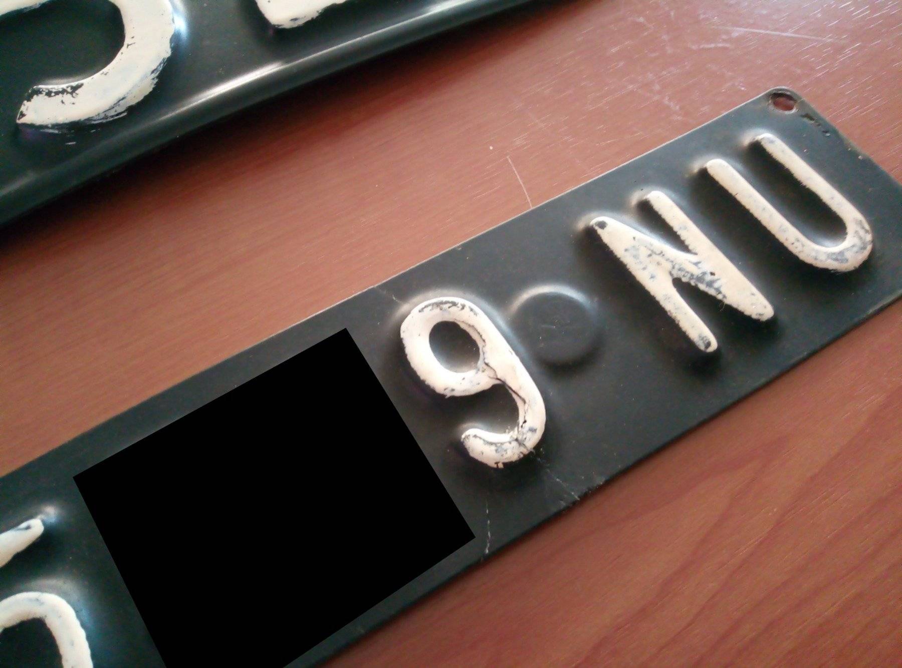

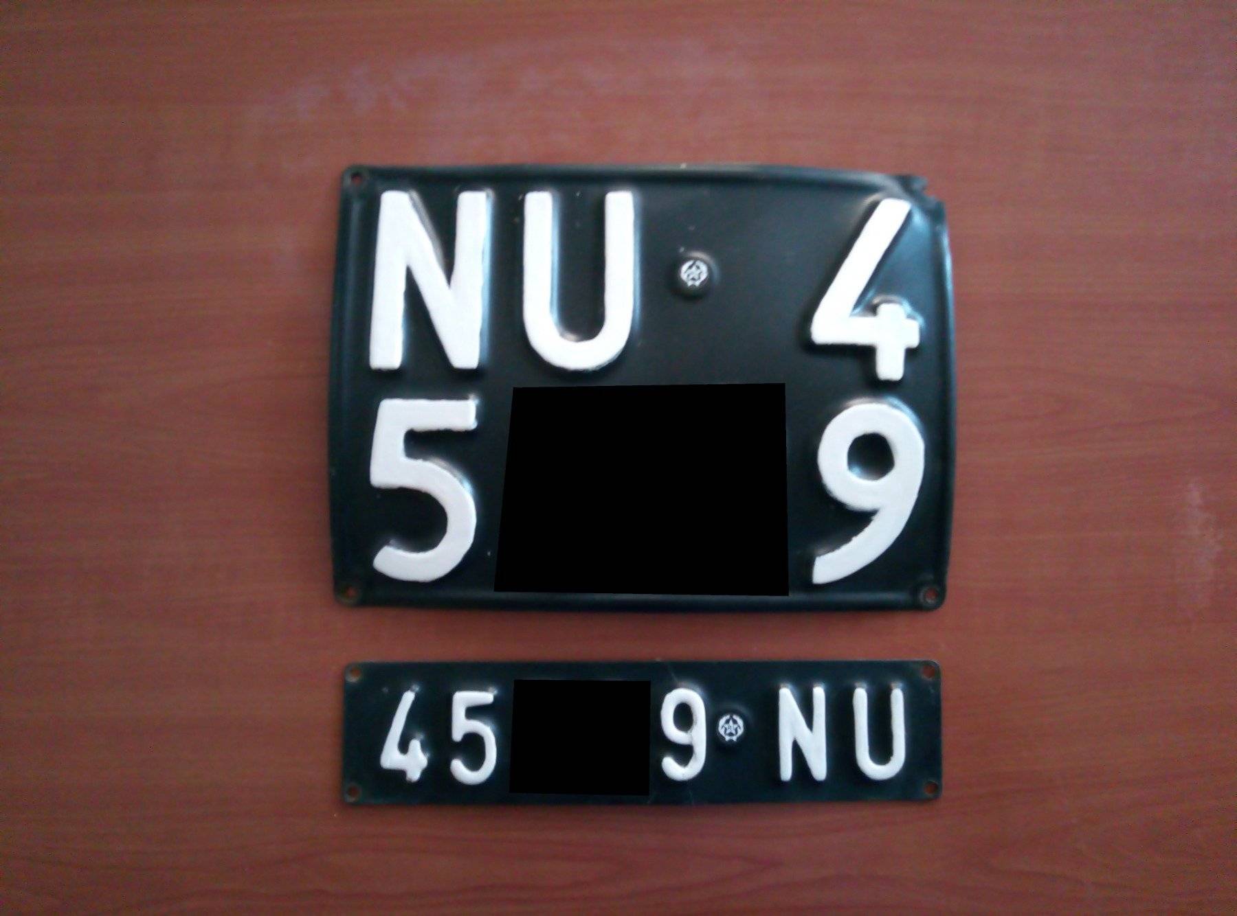

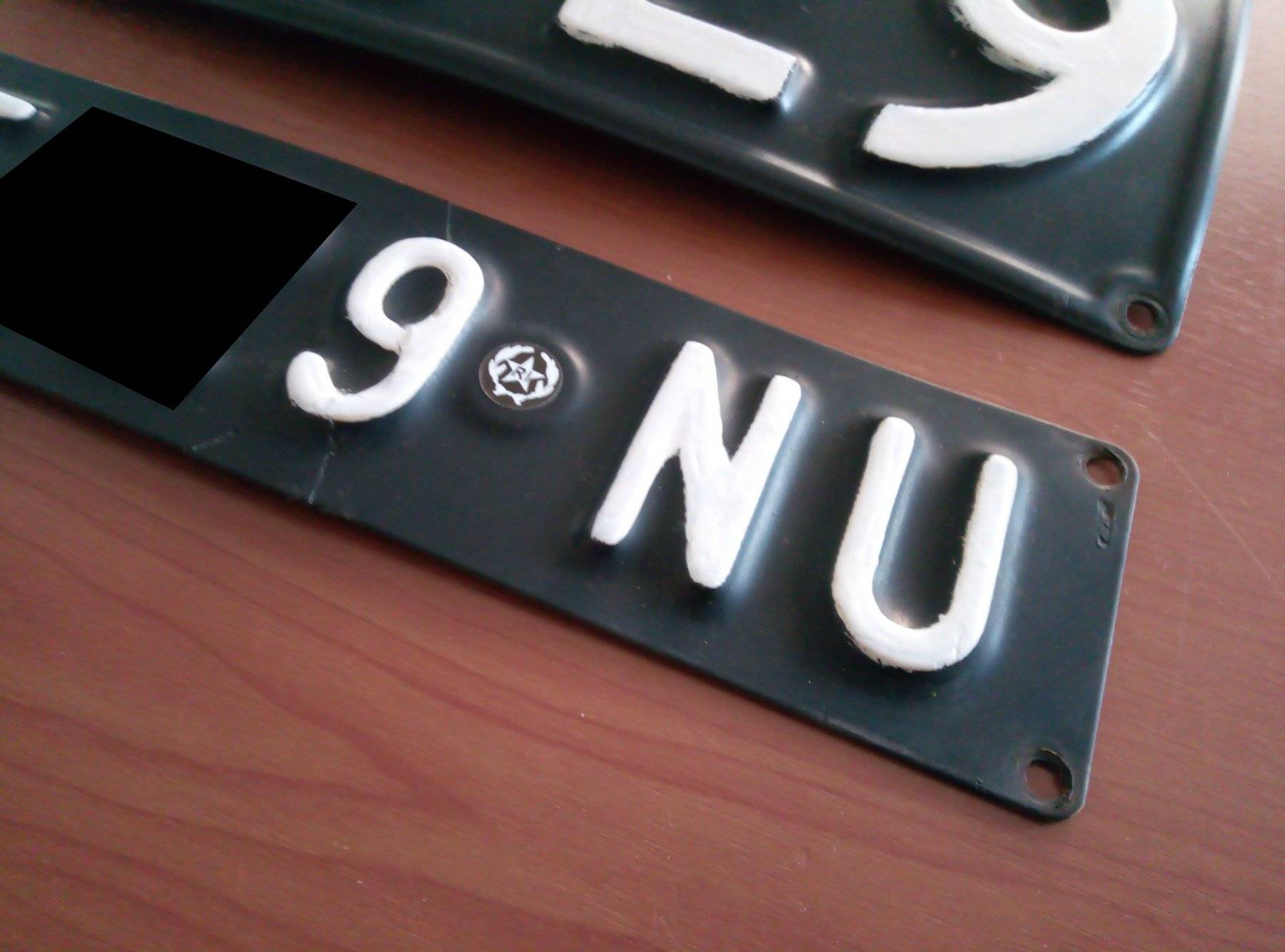

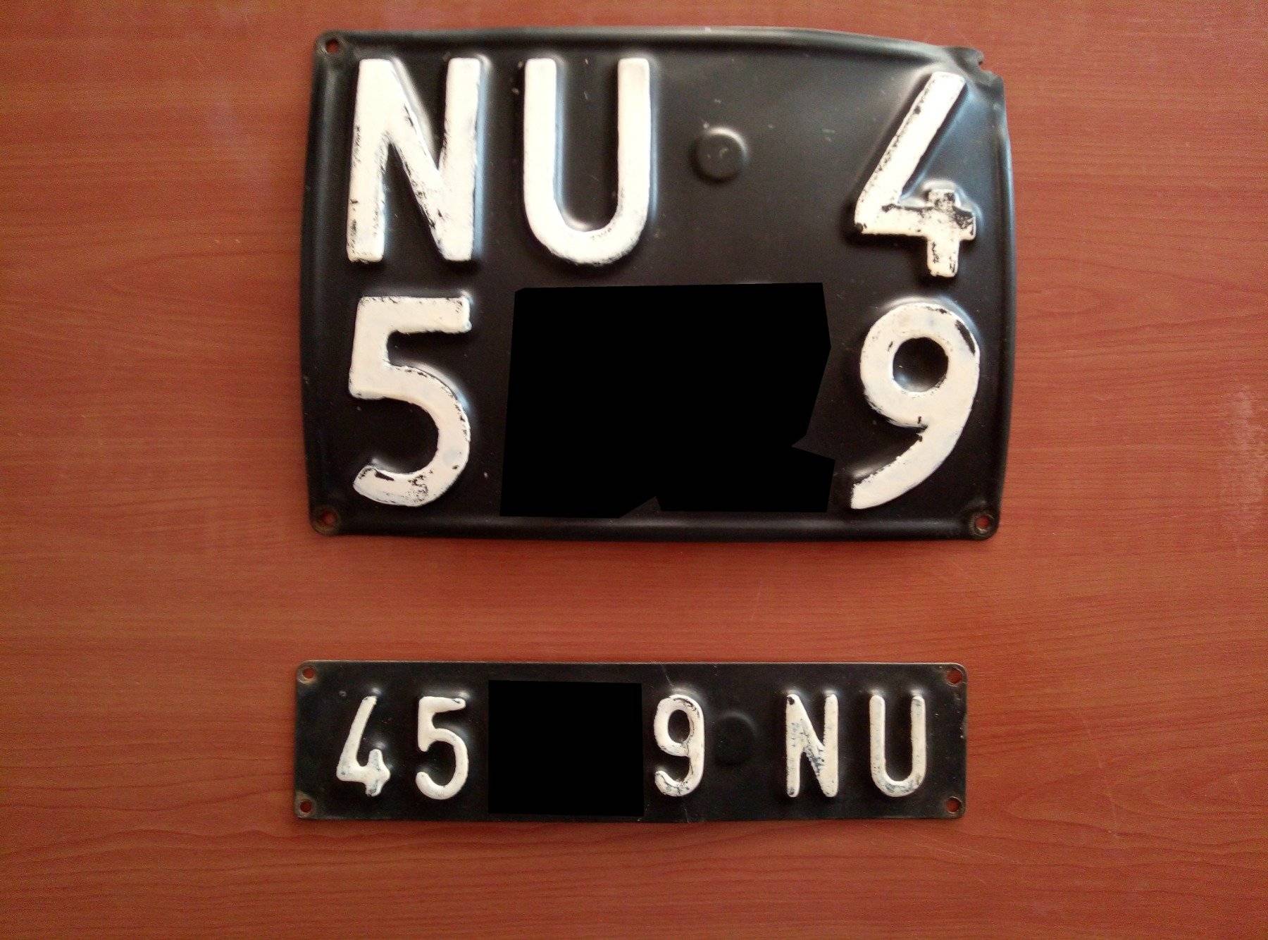

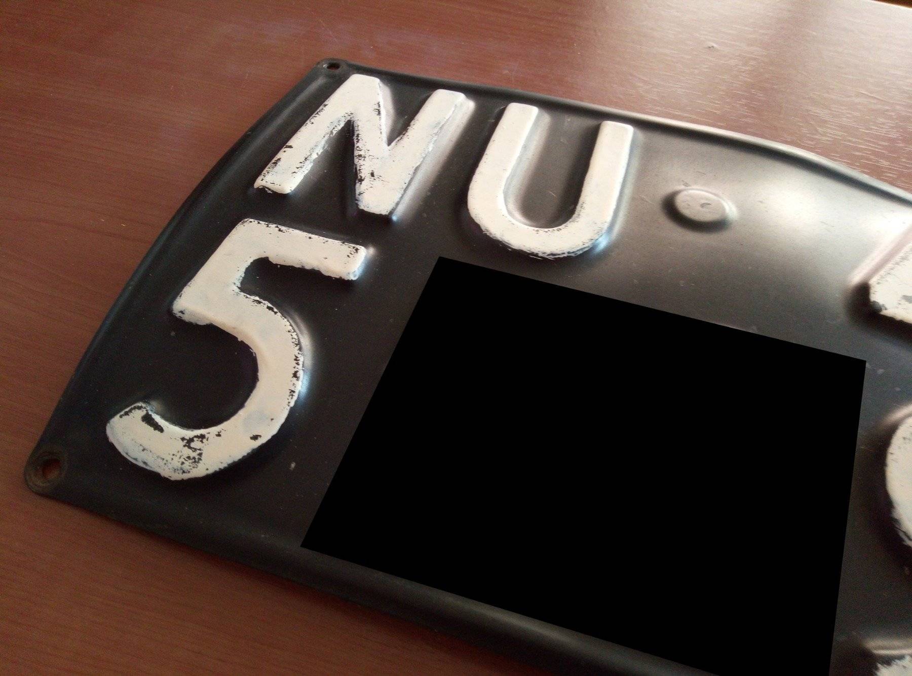

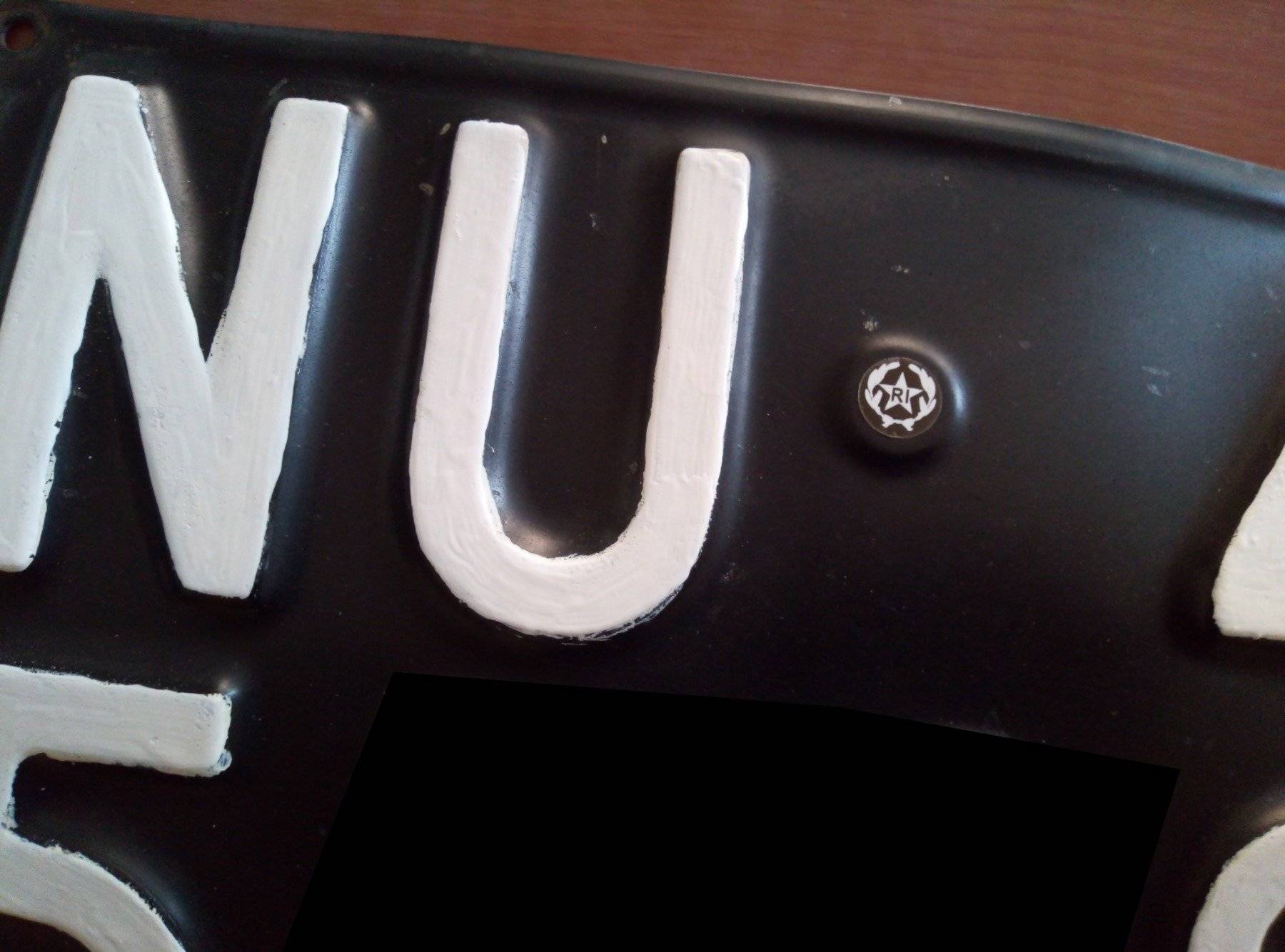

Oggi ho rinfrescato le targhe della mia 500.
Le ho prima pulite bene con acqua e detersivo delicato.
Quella di davanti l'ho dovuta incollare perchè spezzata in più punti.
Poi ho ricalcato i numeri con uno smalto bianco ed un pennello da 8.
Infine ho stampato ed applicato un adesivo con il logo RI.
Poi prima di rimontarle passerò un lucido per plastiche per renderle ancora più splendenti.
Che ne pensate ? :)
ps : spesa totale € 7 :p

Magari prendi un pennarello indelebile nero e ripassa i bordi dei numeri perché non si veda che li hai riverniciati.
Non tanto per l'estetica, ma toccare le targhe, anche senza alterare nulla, è un illecito: le targhe sono proprietà sacra e intoccabile dello Stato, se capiti su un funzionario molto solerte, pignolo e mal disposto e si accorge che l'hai riverniciata puoi avere problemi.

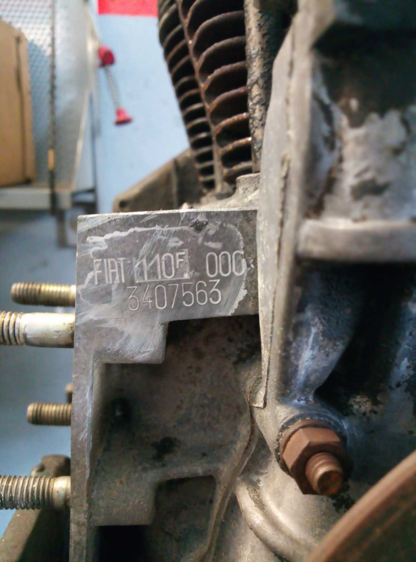

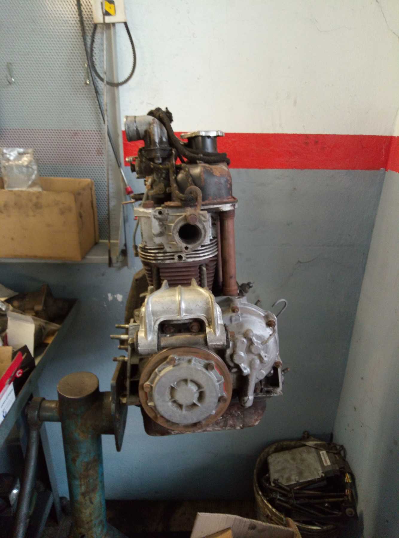

Ieri ho fatto visita al meccanico che si sta prendendo cura del motore.

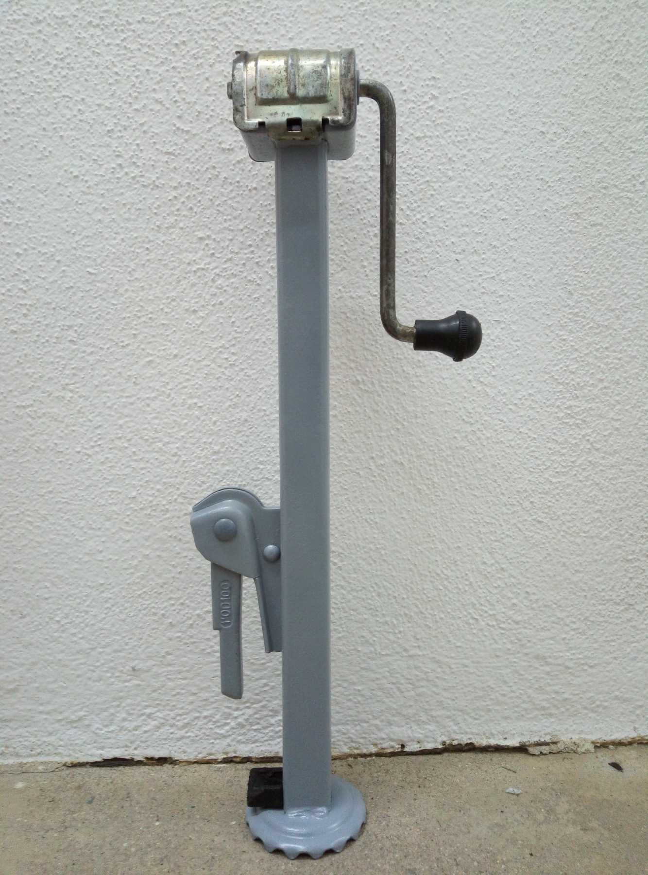

Tra ieri e oggi ho smontato,levigato e riverniciato il crick.
Sono abbastanza soddisfatto del risultato.
Manca solo l'adesivo ;)
