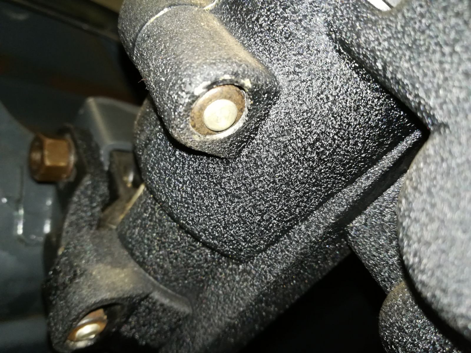

Grazie 590GT. Sai che per quel motivo (velocità troppo alta ho fuso un'asola del fanalino posteriore della D? :blush:
Si era spanata la vite di fissaggio alla basetta di alluminio (tra l'altro vite di fattura moderna.....sembrava fatta di burro) e per "trapanarla" ho esagerato con i giri e si è squagliata l'asola......

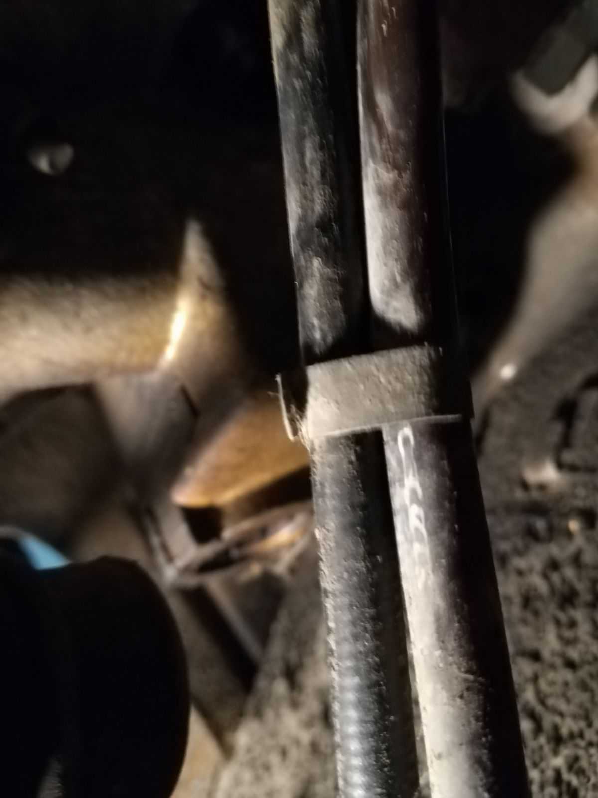

Sotto alla calandra il tubo della benzina e il cavo del contaKm sono uniti da questa fascetta di metallo.

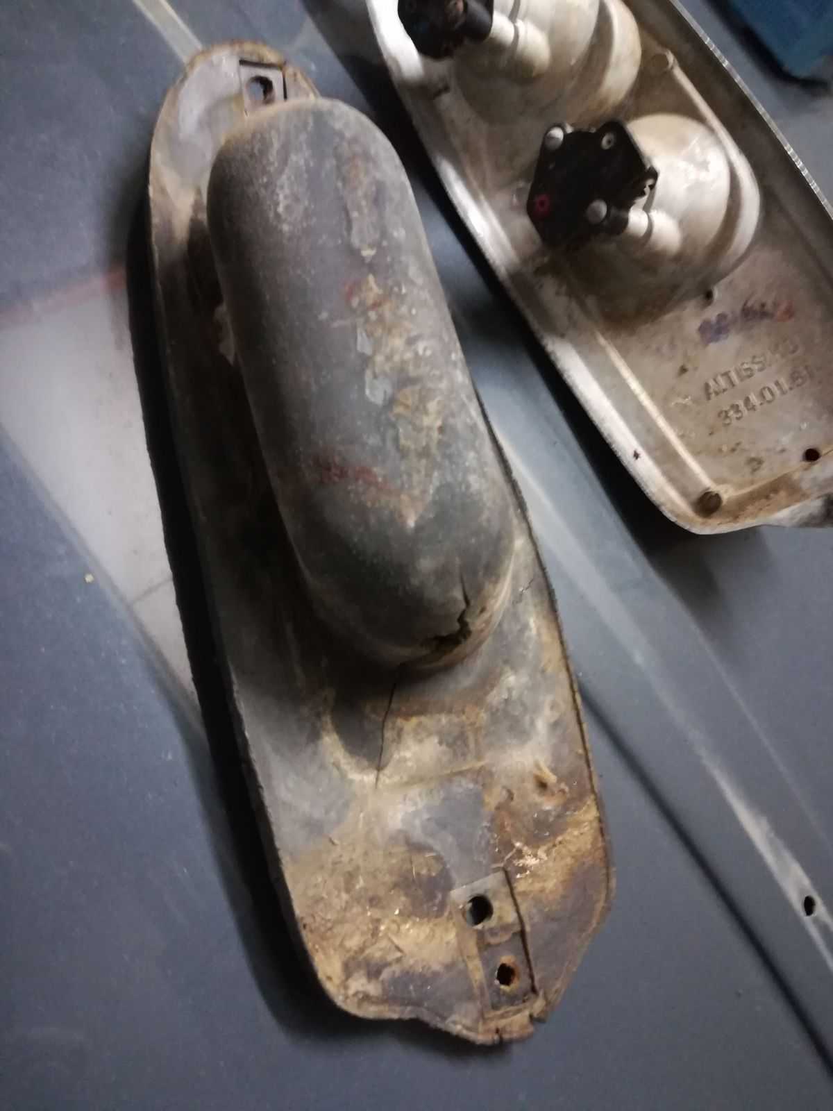

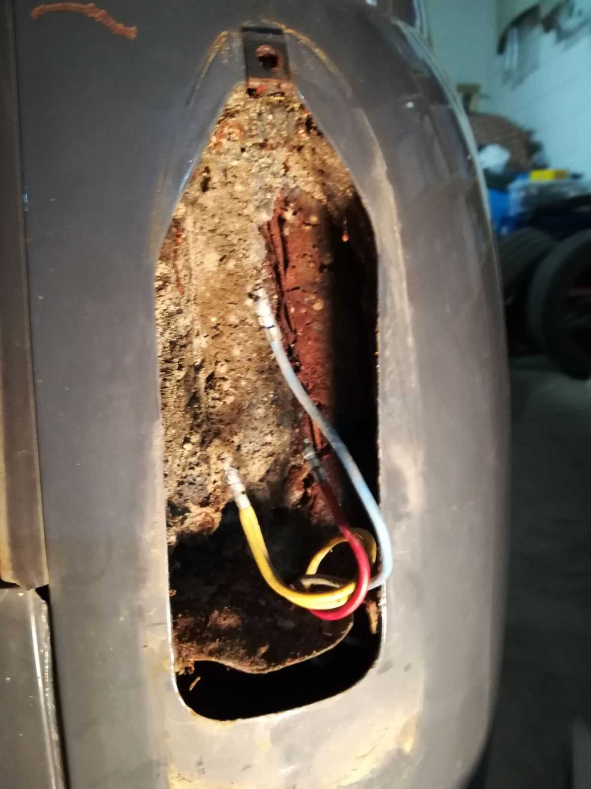

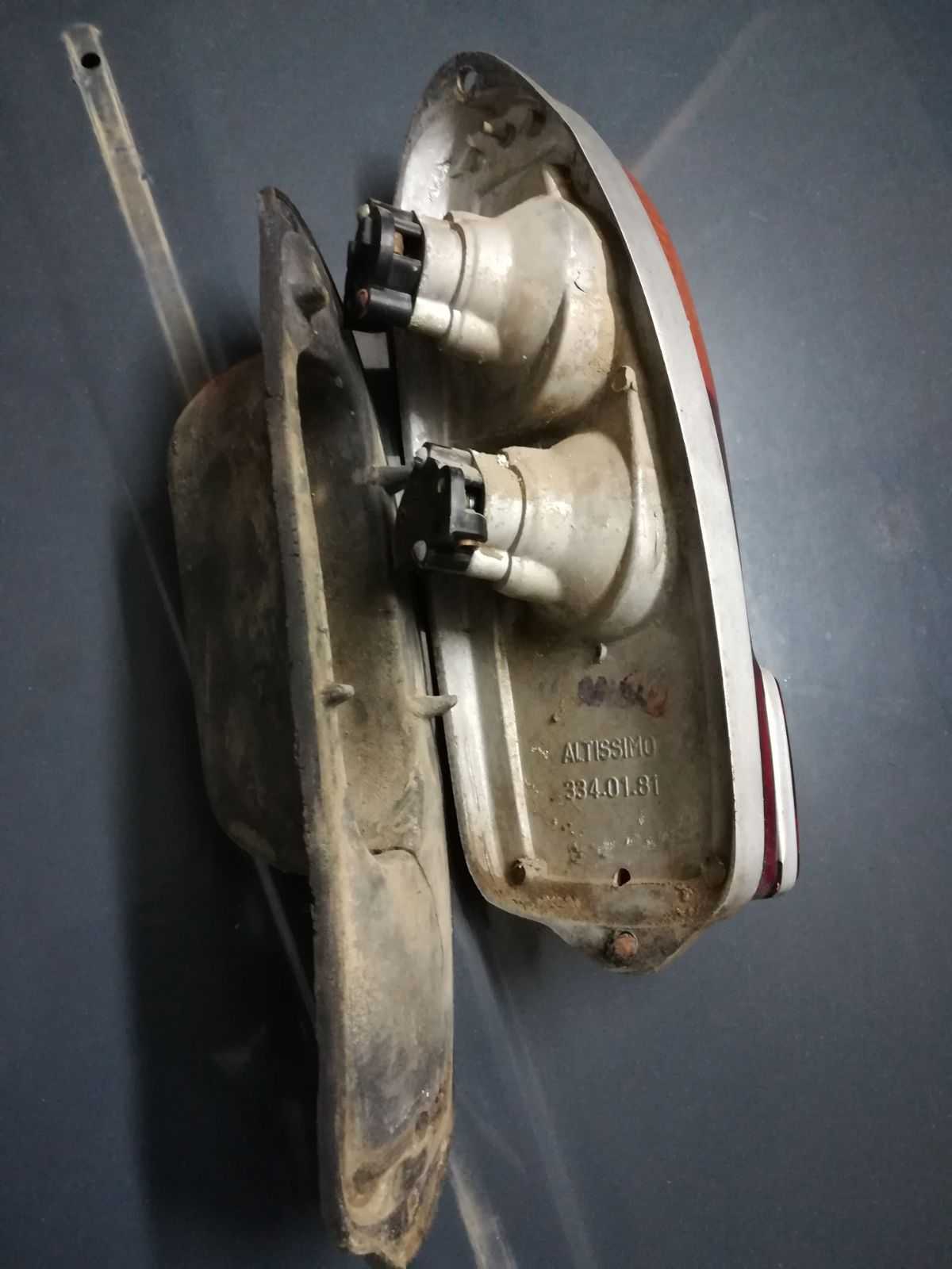

Smontando i fanali posteriori ho trovato questa guarnizione non messa malissimo ma comunque bisognosa di un restauro. Mai vista anche questa:

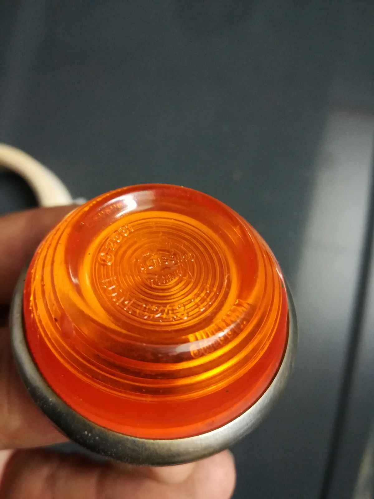

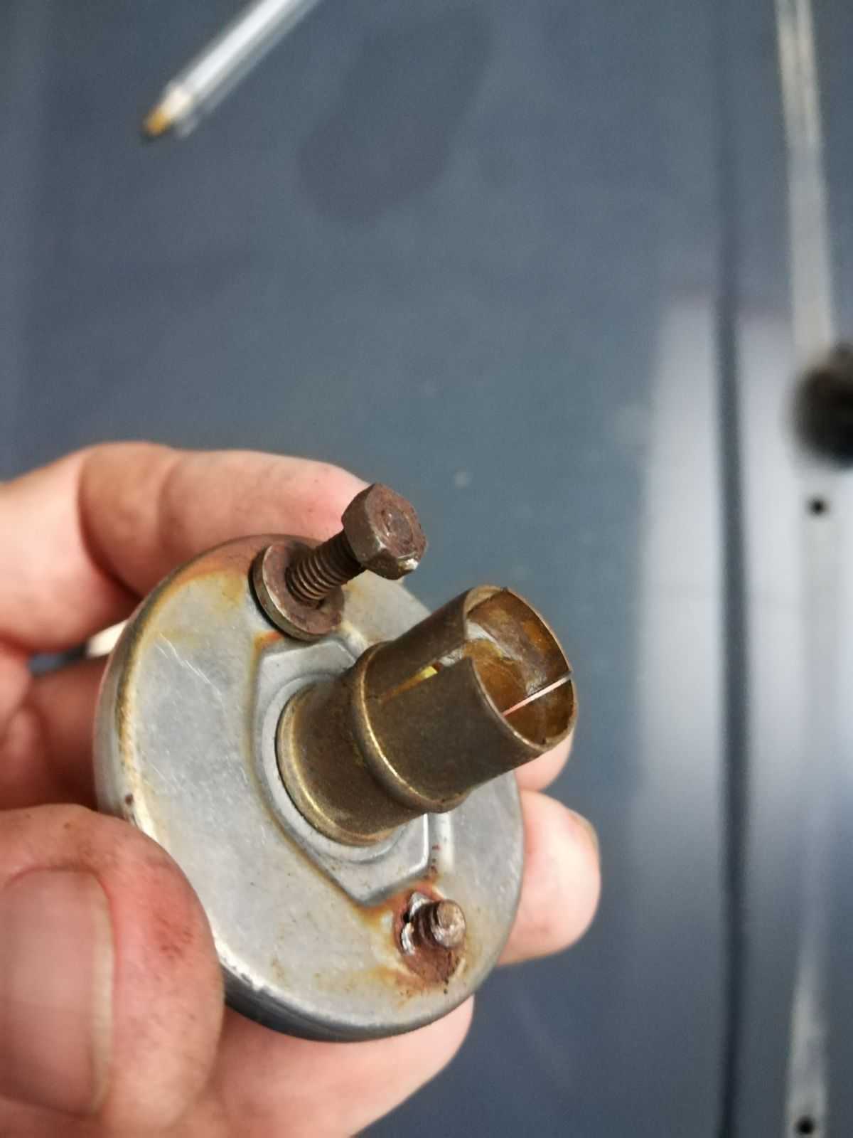

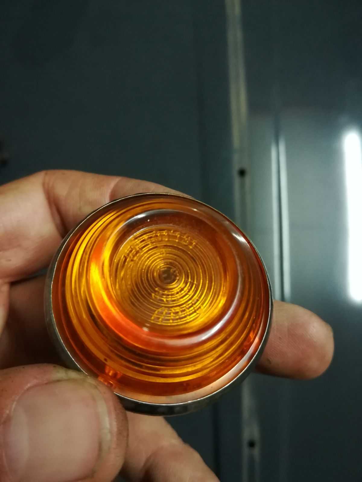

Le lucciole delle frecce invece sono diverse nella marca. Sicuramente una delle due è stata sostituita in passato:
Aric:

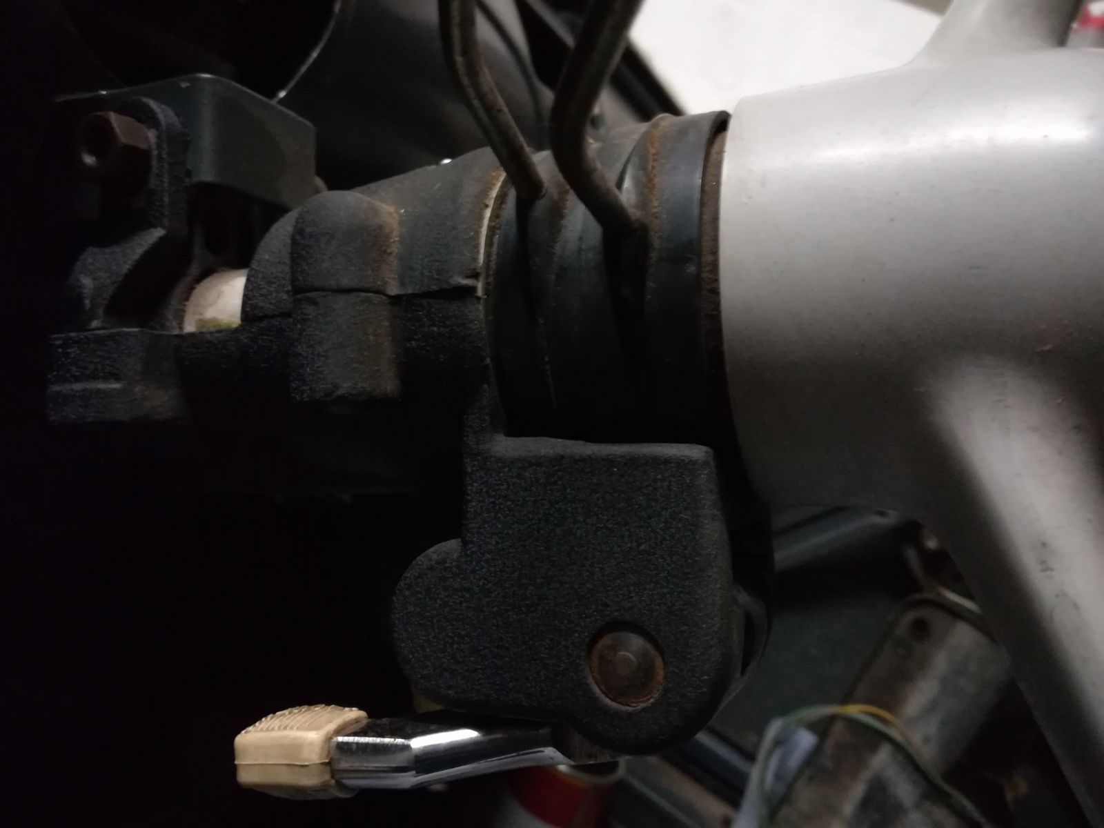

Altissimo e che ha il perno rotto (come raccontavo ieri)
Domanda:
Per togliere il bloster come faccio? :huh:
Avrei pensato di smontare tutto il piantone e vedere se si sfila da sotto...che ne dite?

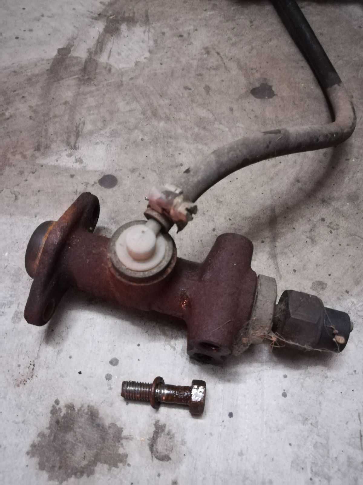

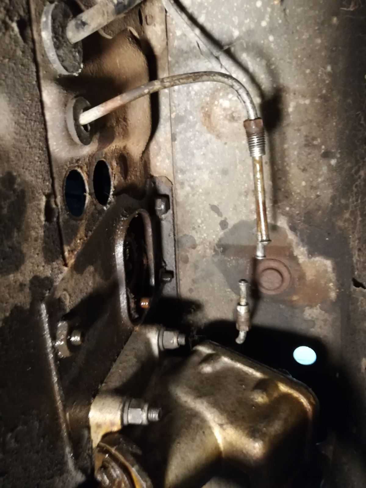

Proprio oggi ho smontato la pompa e il dado del tubo del freno che va al posteriore si è spanato....non so se si può cambiare ma a questo punto mi ero già deciso a comprare dei tubi nuovi. Ho visto che si trovano facilmente....
Per smontare tutto sono partito dal serbatoio in alto. dopo aver staccato il tubo di gomma ho versato tutto l'olio in una mezza bottiglia di plastica compreso quello che era rimasto nel tubo.
Poi sono andato sotto e ho staccato i tre raccordi alla pompa (come dicevo uno era grippato e si è spanato il dado che sono con fatica comunque riuscito a svitare). Sotto avevo sempre la bottiglia di plastica per la raccolta dell'olio.
Ecco la pompa (ridotta abbastanza male anche se comunque la macchina frenava......a 10km/h :silly: )
Il sotto scocca senza pompa:
Uno dei due prigionieri è venuto via poichè il dato è talmente ossidato che nonostante il fiume di wd40 si è tirato dietro tutto...lo cambierò:

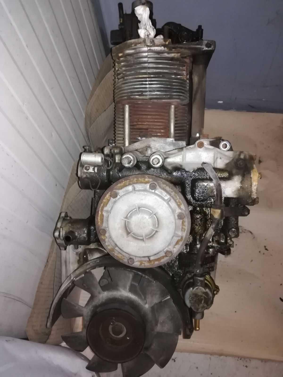

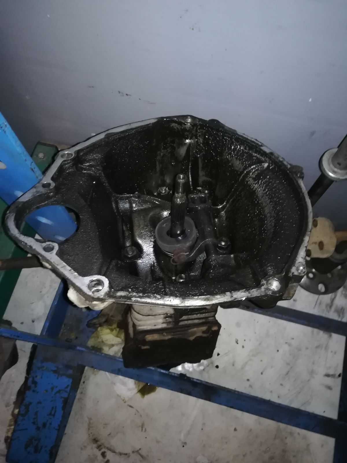

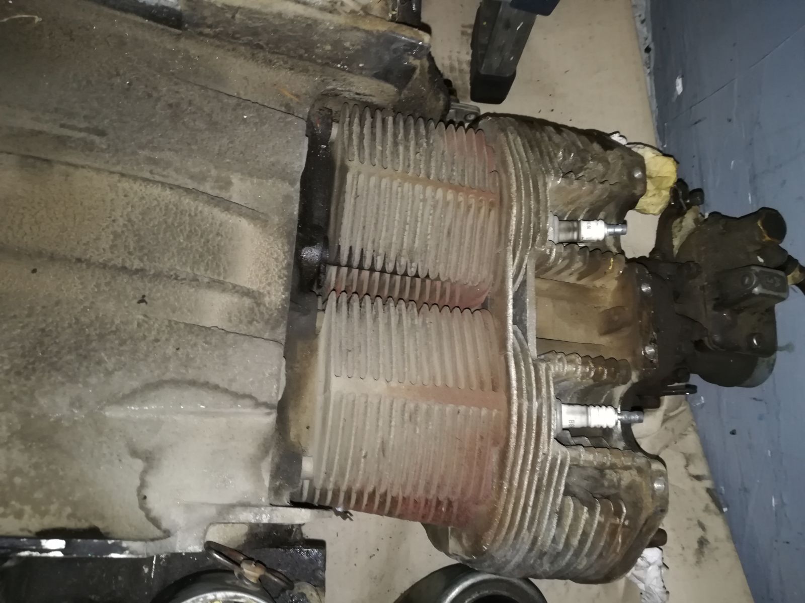

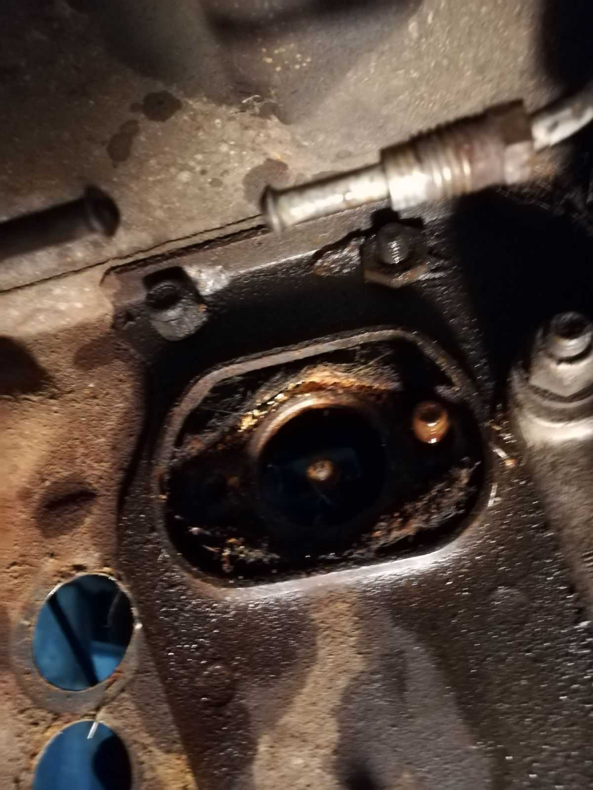

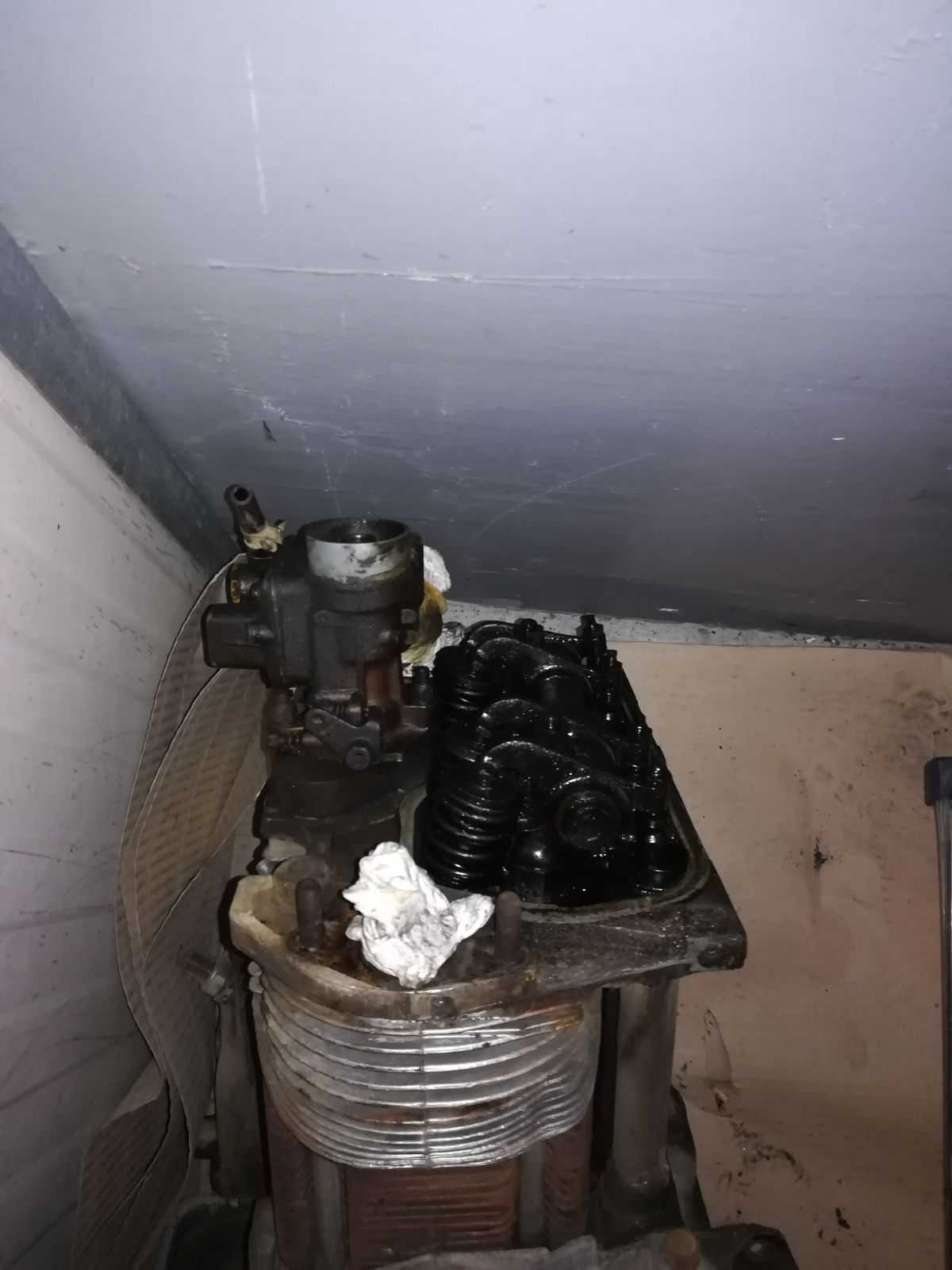

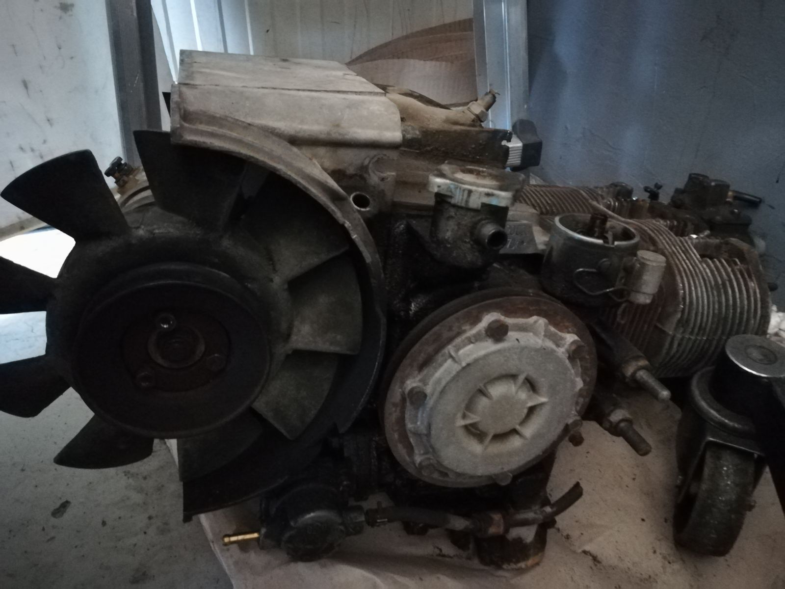

Ieri invece abbiamo tirato giù il motore (finalmente).
Confermato che la perdita copiosa di olio veniva dal coperchio delle punterire. Quando lo abbiamo smontato la guarnizione era talmente cotta che si è rotta subito in tre pezzi.....
Una bella sogliola sporca :lol:

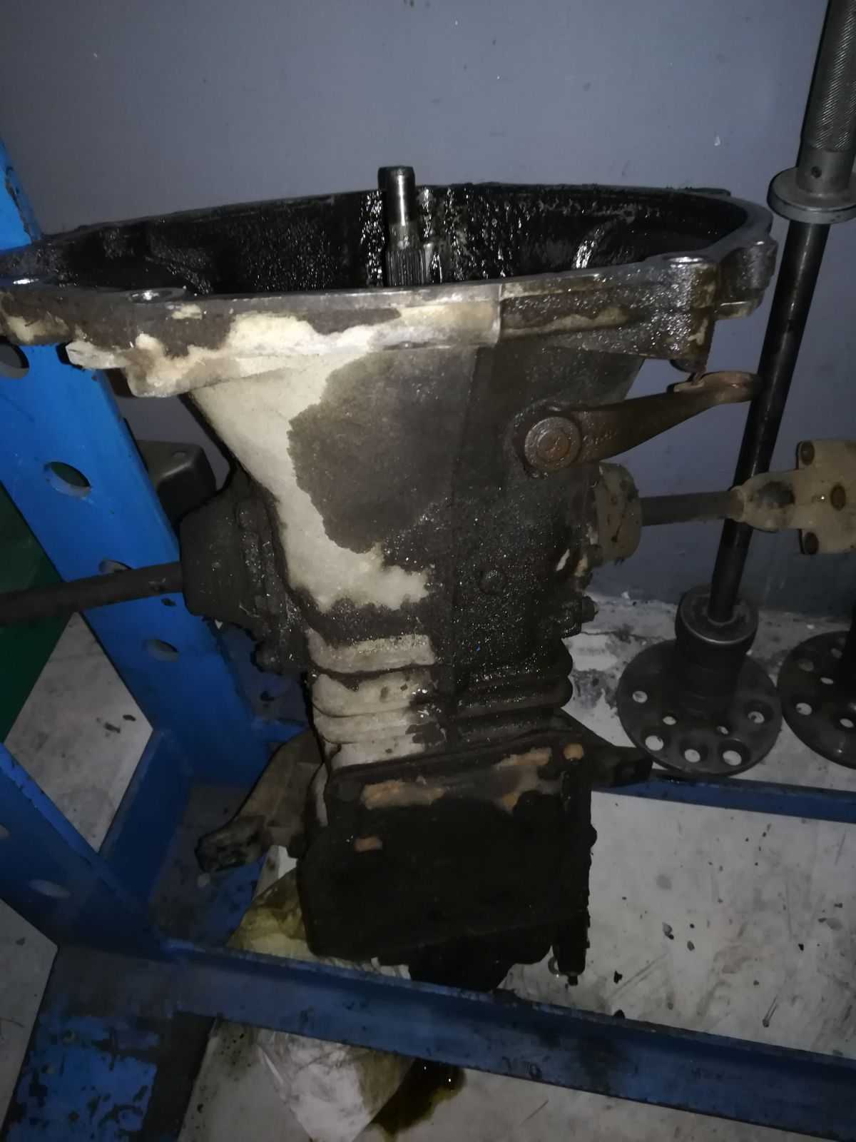

Il cambio, che la prossima settimana prenderò per portarlo a pulire...

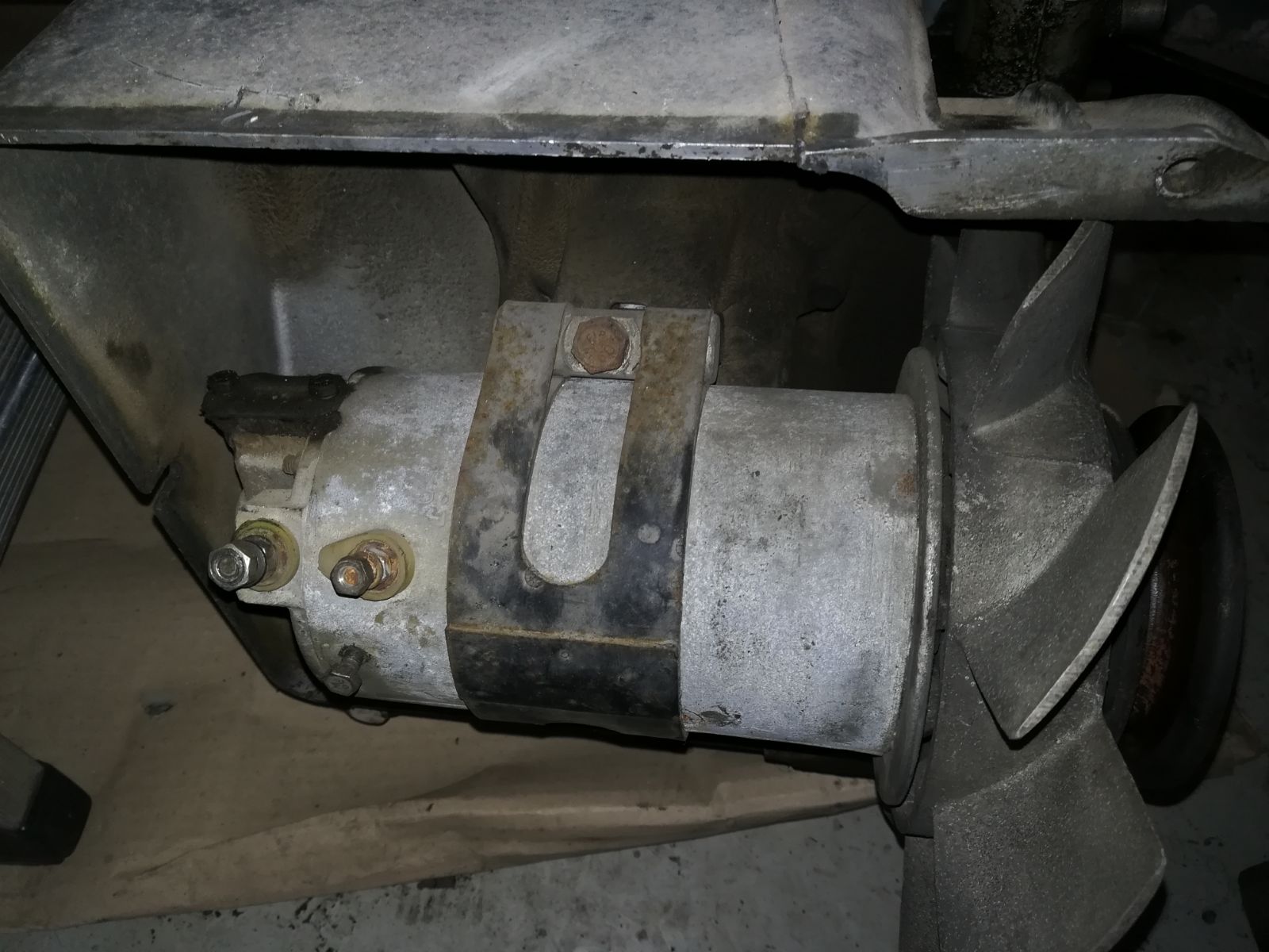

Una strana dinamo...

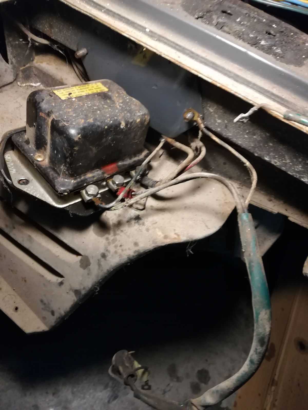

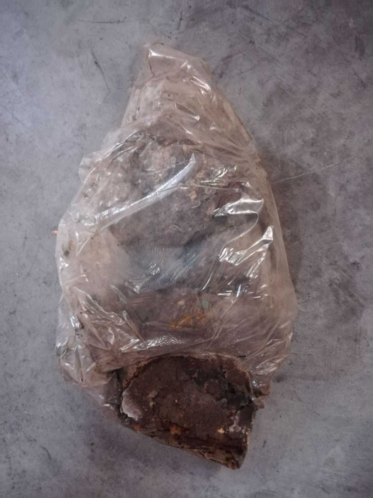

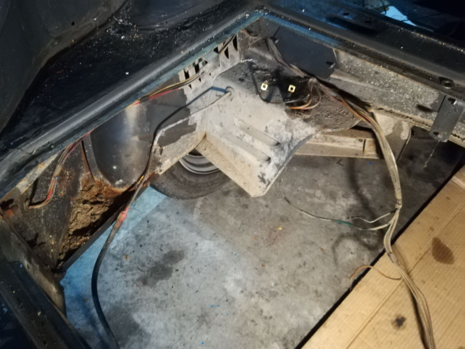

Con il motore smontato posso procedere con la rimozione dell'impianto elettrico centrale e posteriore.
Regolatore di tensione e Bobina sono venuti via subito. Ho sempre documentato con foto come erano attaccati i fili ma mi sono fatto una bellissima fotocopia a colori in formato A3 dell'impianto elettrico che si trova sul libretto di uso e manutenzione perchè mi piace che tutti i fili siano al loro posto e con i loro bei colori :cheer:

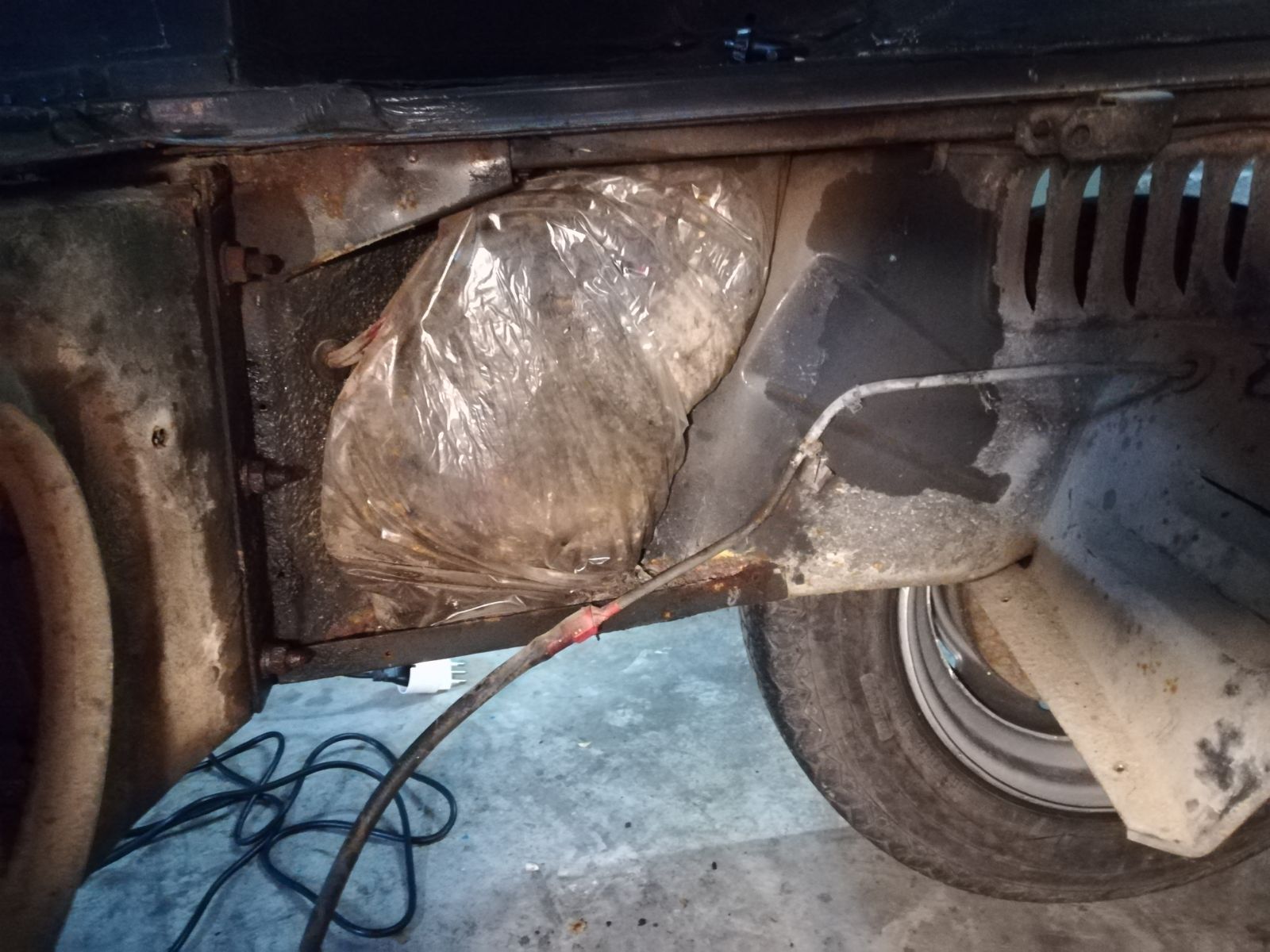

Ho scoperto che dietro ci sono due paratie che si possono rimuovere svitando delle viti. Una per fianco. Le viti erano coperta da sporcizia ed all'inizio non me ne ero accorto.
Ovviamente erano bloccate e questa volta non ci sono andato delicato. Ho preso un martello e con il cacciavite a stella le ho martellate e come per incanto si sono svitate (sempre con ettolitri di WD40 :silly: )
Solo una l'ho dovuta trapanare perchè talmente arrugginita che non ne voleva sapere.
Tolte le paratie ho scoperto questo. Immaginatevi la mia espressione di emozione....più la smonto e più adoro la Giardiniera! :lol:
Si tratta di un insonorizzante (uno per lato) tra l'altro ben fatto. Avvolto nel cellophane per non attirare umidità (credo).
Tolto l'insonorizzante ho trovato molta terra e un po di ruggine ma credo niente di grave (lo dirà il carrozziere)
Ecco il vano motore come appare adesso:
Mancano solo i fanali posteriori e il porta targa. Poi con la pistola termica recupererò tutti i tappi i passacavi e alcune guarnizioni ancora in buono stato
Ultima modifica: da linuzzin.

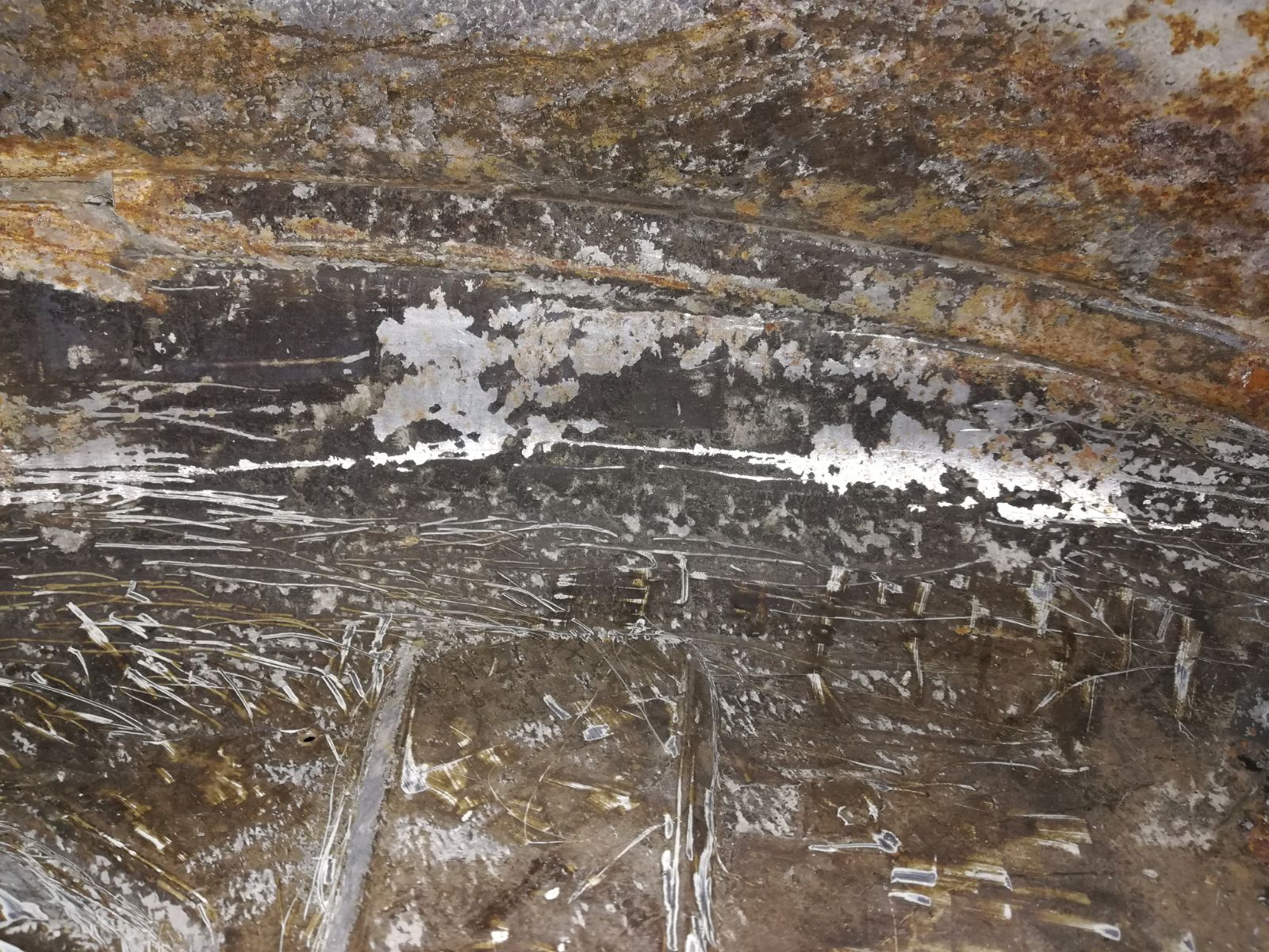

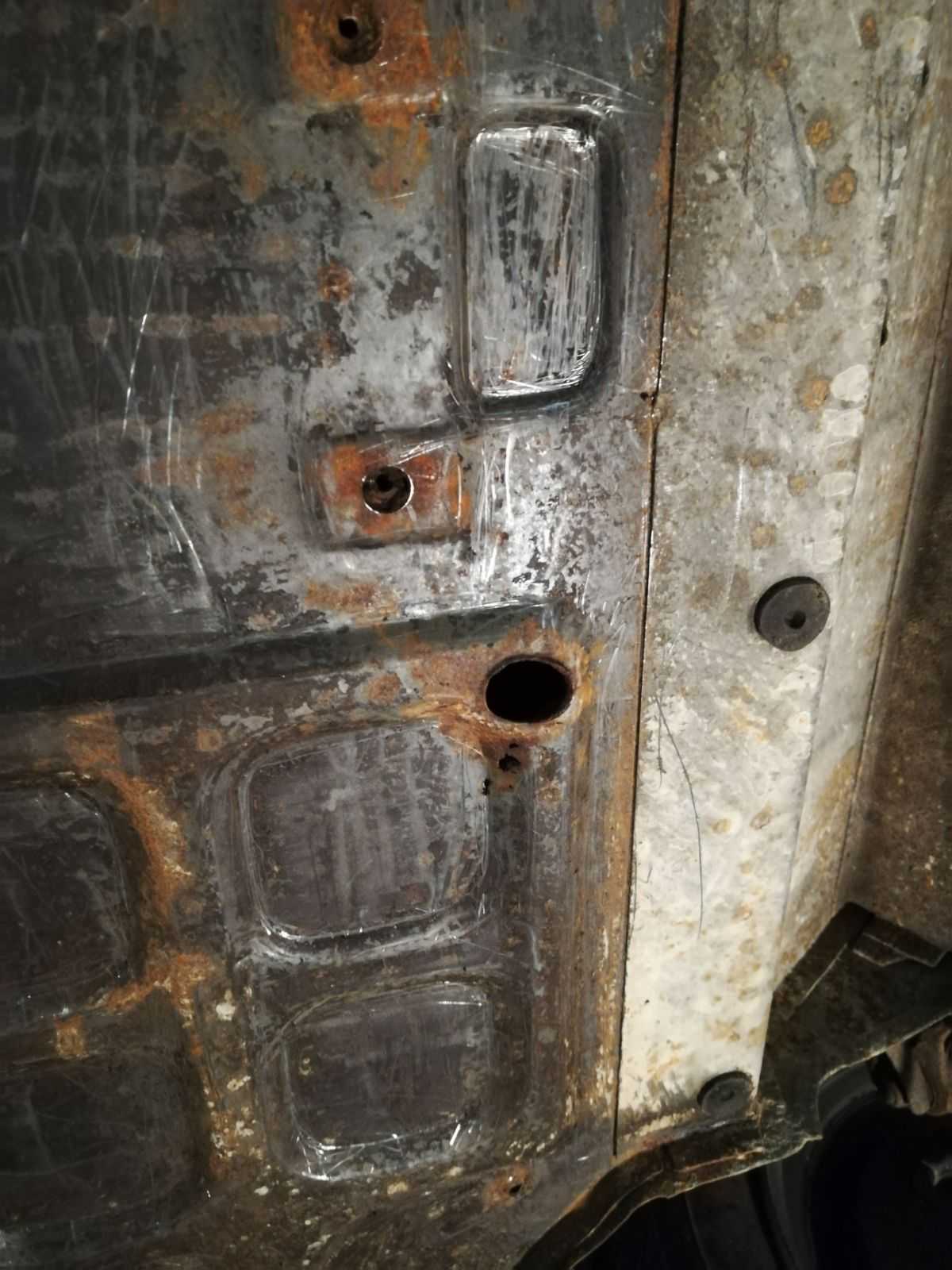

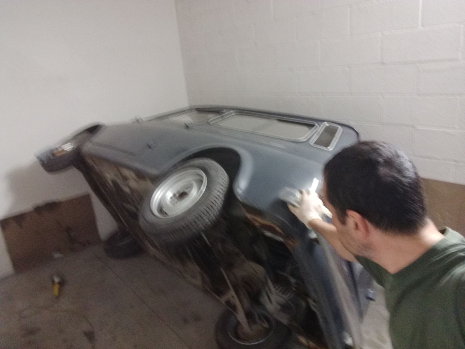

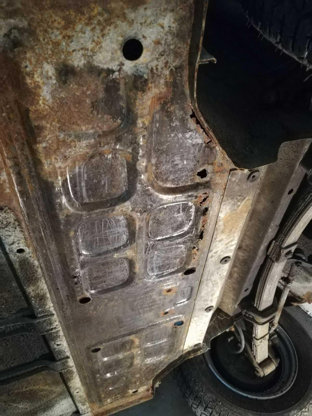

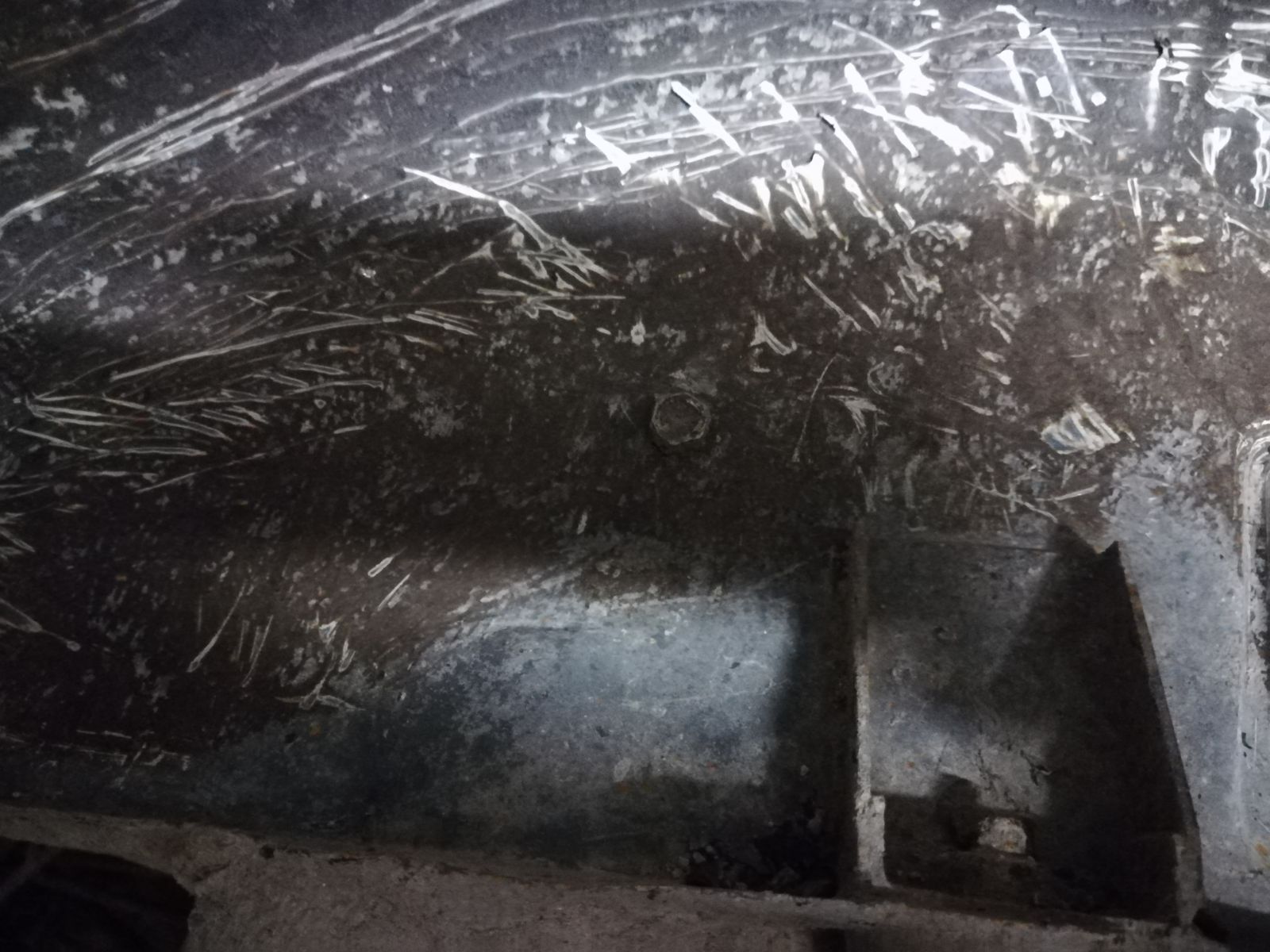

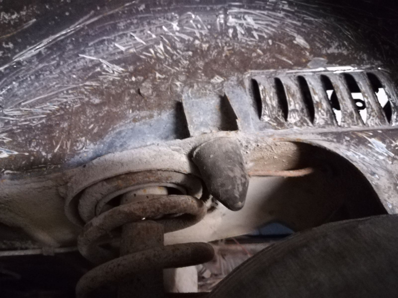

in questi ultimi giorni ho voluto dare un'occhiata sotto :silly: :

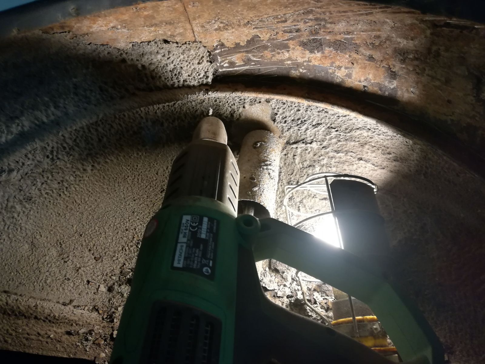

e ne ho approfittato per rimuovere tutto l'antirombo in modo che il carrozziere possa avere ben chiaro su cosa deve essere sanato.
Ragazzi che mazzo a toglierlo! :unsure: Con una pistola termica ,una lampada , raschieto e un cacciavite per i punti più nascosti avrò tolto qualche Kg di antirombo.
Ci sono volute 15 ore in tutto:
