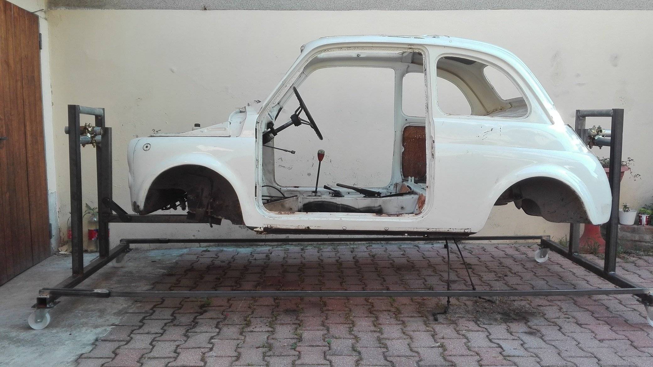

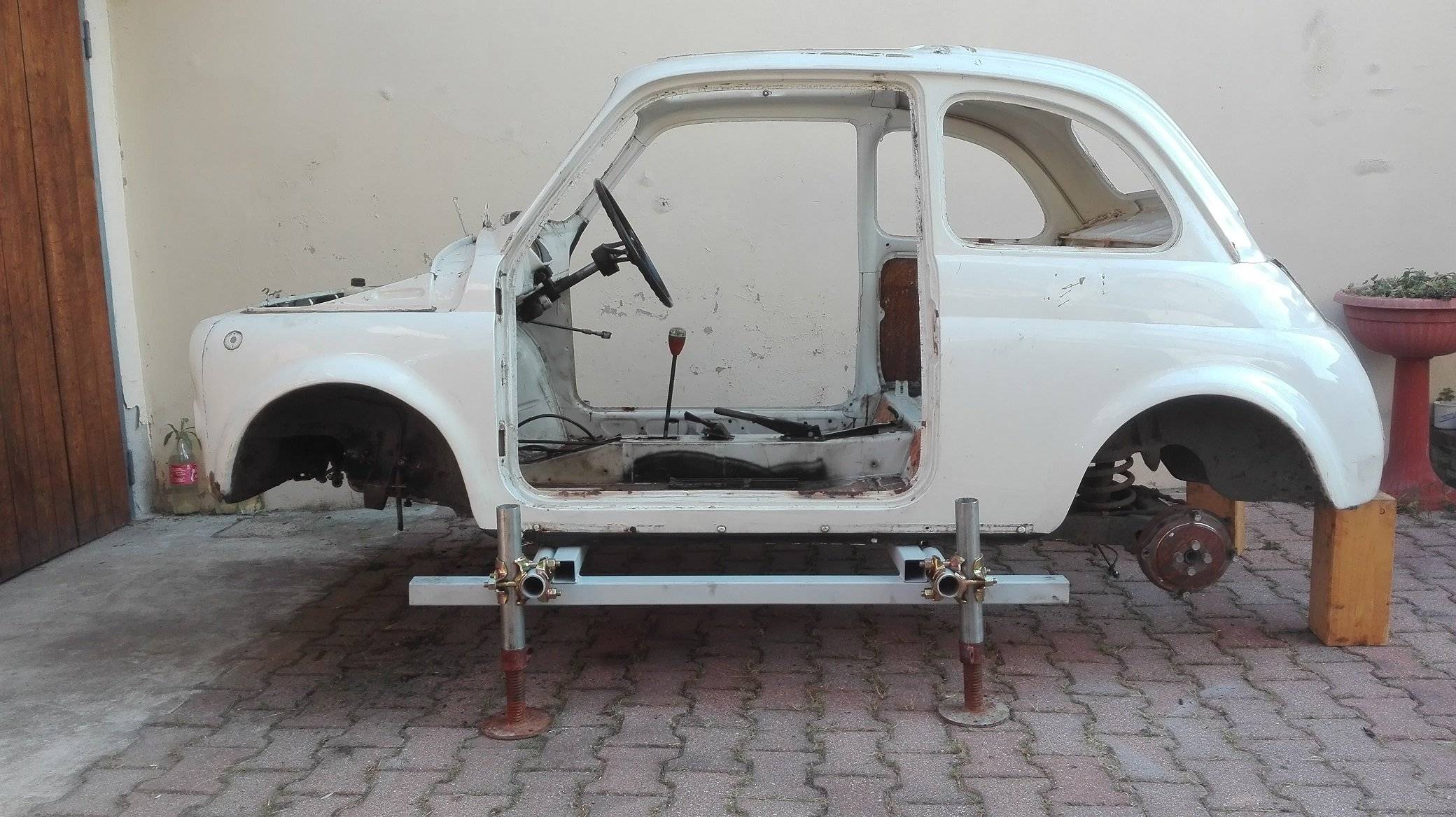

Ok, dopo aver contato fino a 500 per capire cosa fare e come fare, dopo aver letto tutti o quasi i restauri del forum, sono partito anch'io in questa quasi "estrema avventura". Ho dovuto aspettato un anno, ed è stata una tortura, ma il tempo libero era veramente poco, anche se così ho potuto cercare di pianificare come muovermi. nel frattempo ho recuperato qualche pezzo in qua' e in là......, ricambi vari...
fino a qualche giorno fa ero con la macchina sul ponte (?) per finire di smontarla
l'obiettivo era di sospenderla,
togliere il ponte,
e finalmente riuscire a girarla per lavorarci in maniera più comoda
taaaaaac!!!!!
Ultima modifica: da antoniomaio.

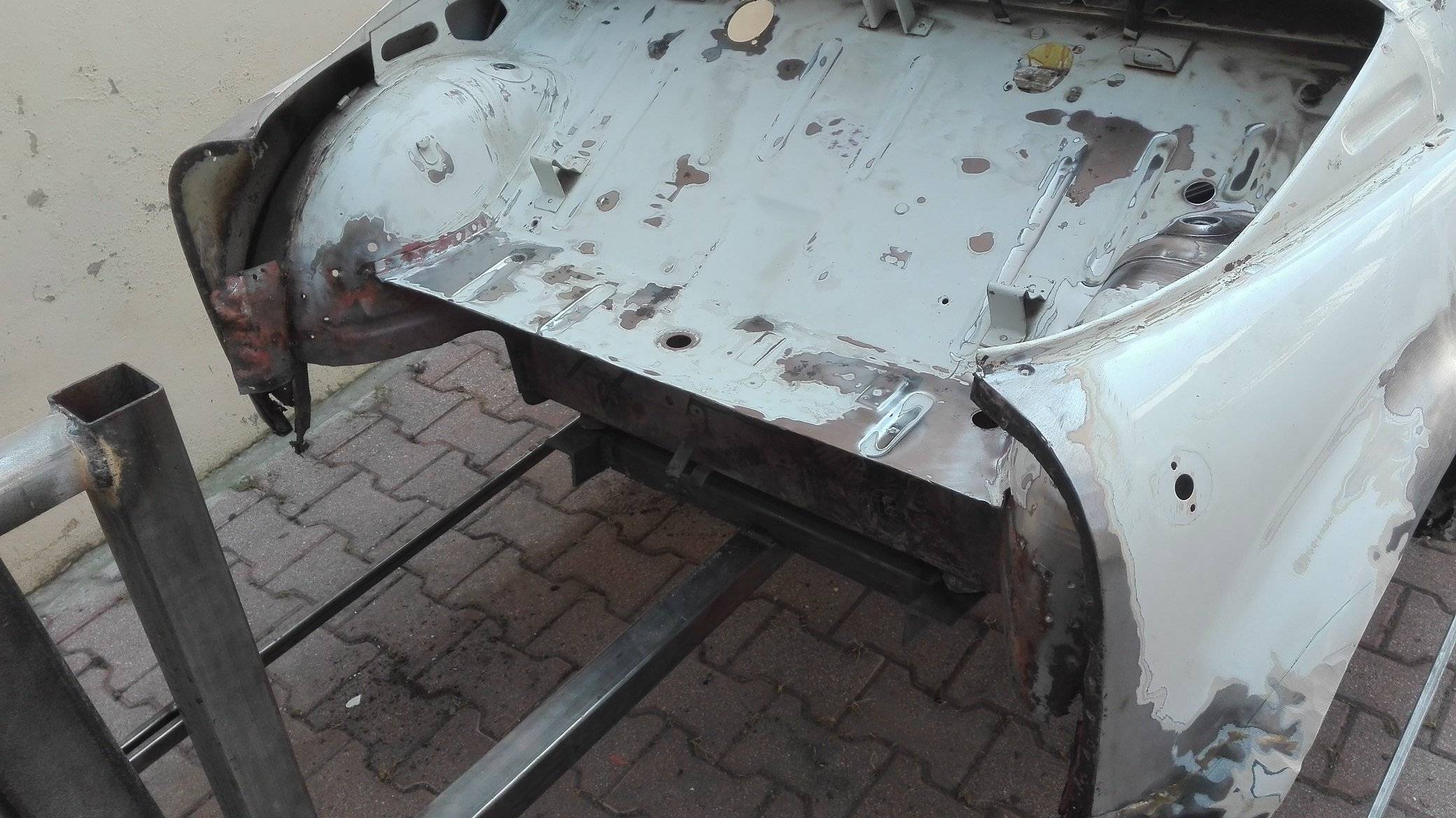

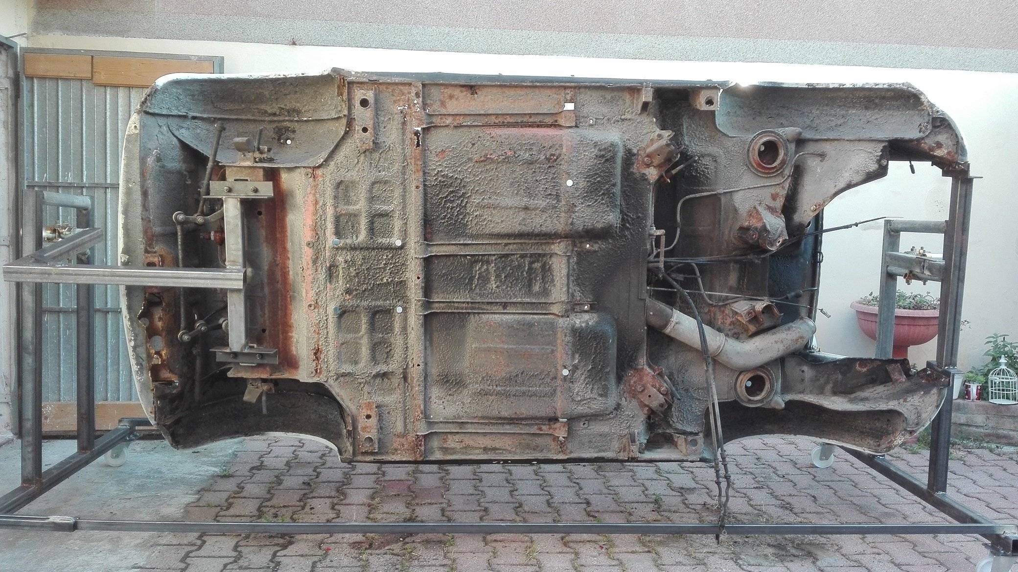

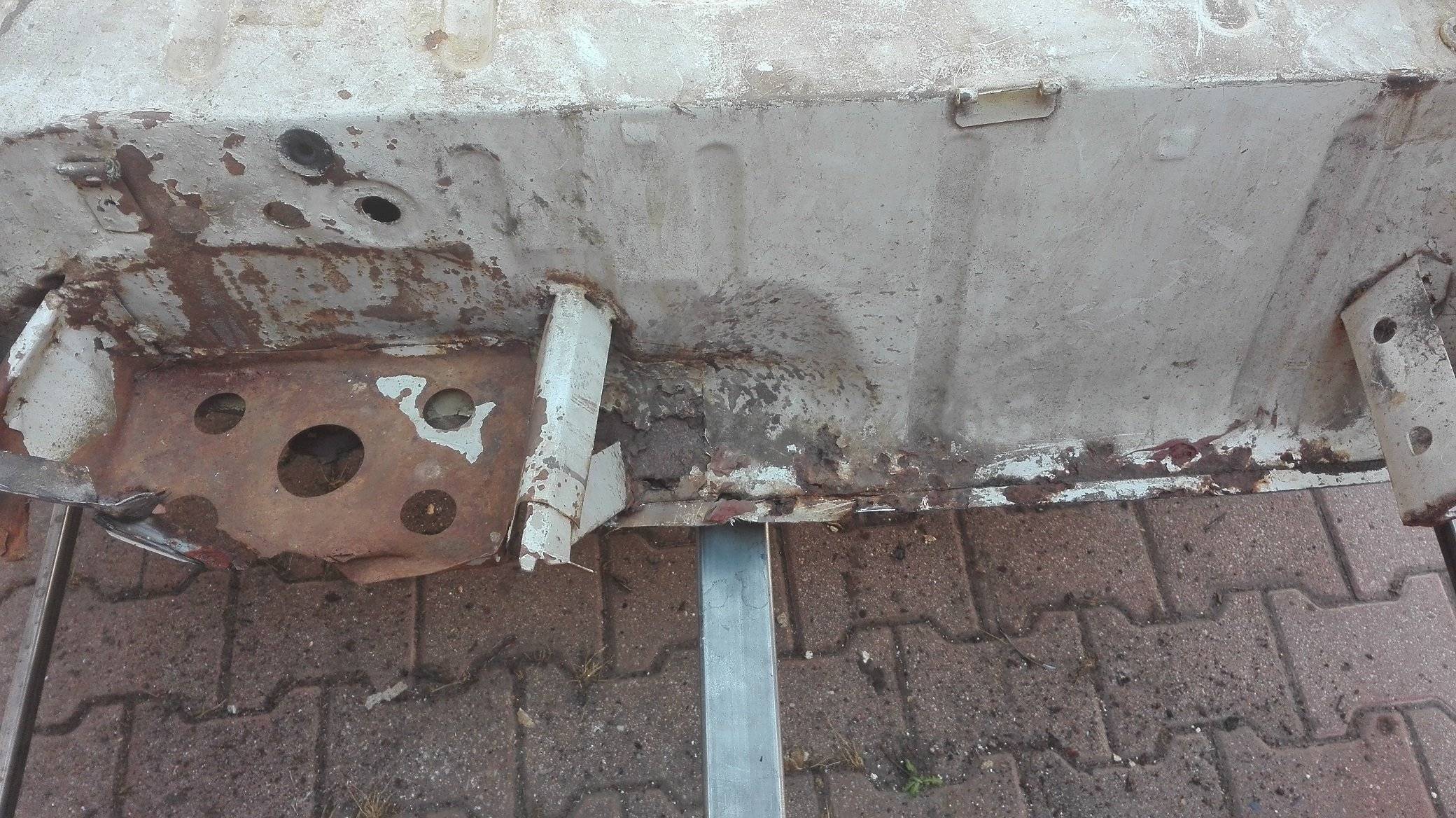

per il fondo un po' di pezze qua' e la', traverse nuove e poco altro.
sono però rimasto sbalordito dalla quantità di pezzi e pezzettini che ho tolto (e che vanno puliti)

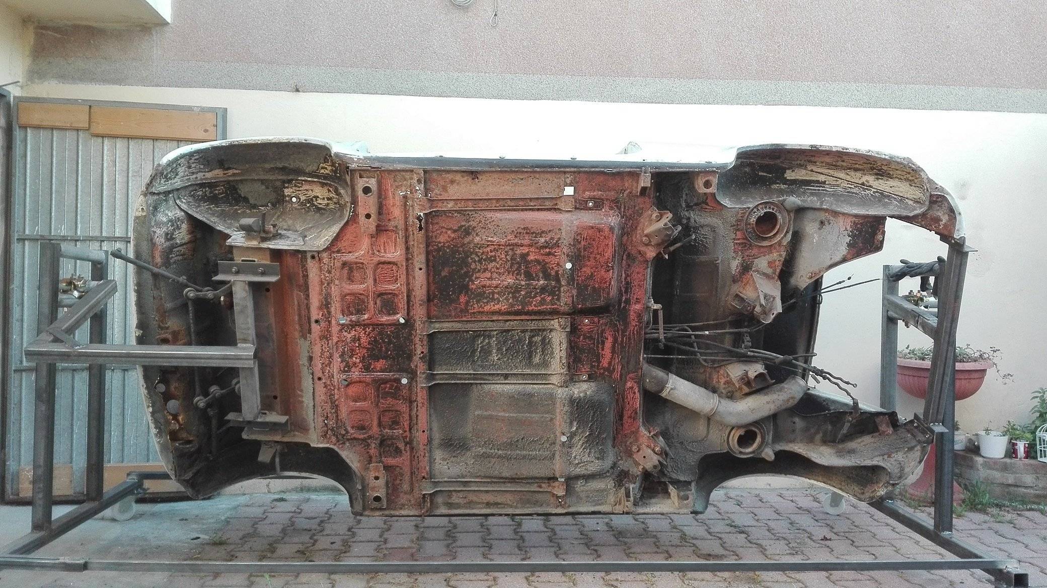

ieri pomeriggio ho grattato un po' il fondo e con mia sorpresa non è bianco come mi sarei aspettato, ma rosa-arancio-rosso .... vecchio, penso dovrebbe essere l'antiruggine originale fiat.

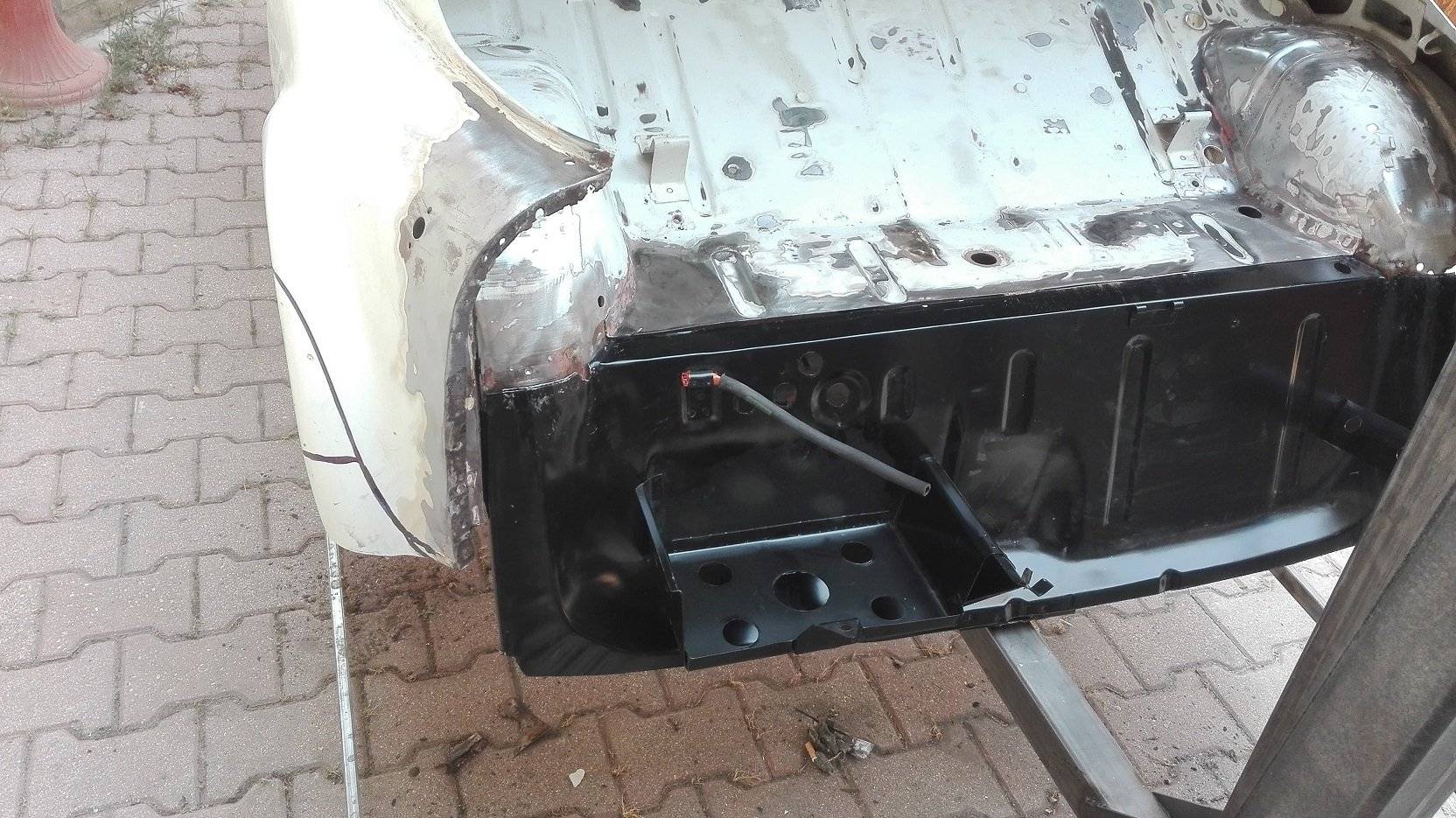

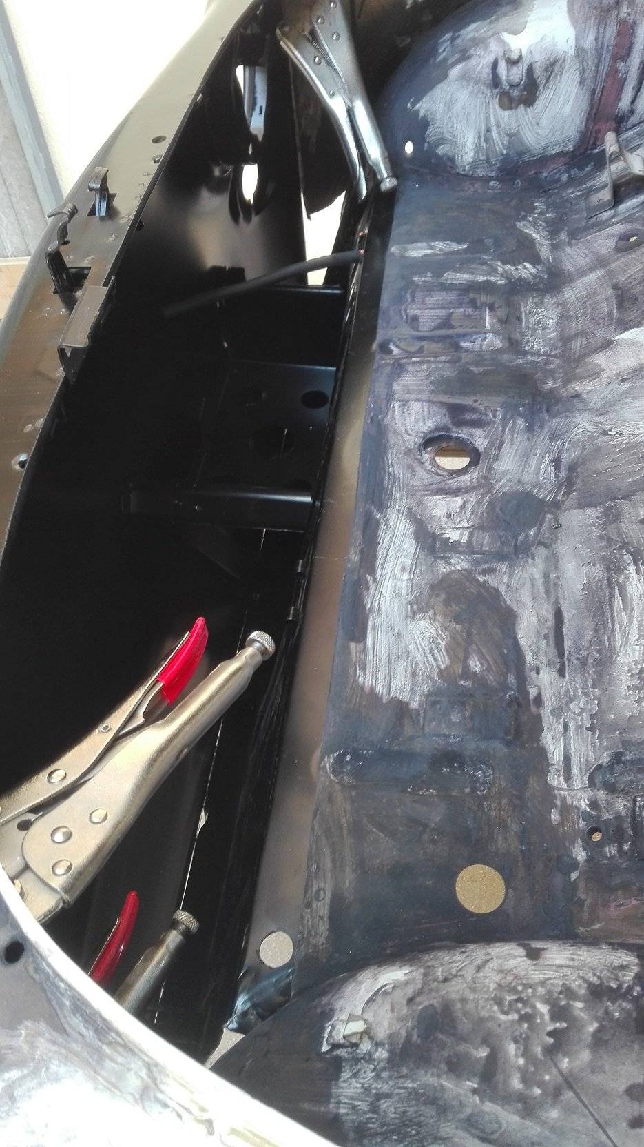

Ho finito di grattare e sto passando alle saldature. fatte queste
avrei bisogno però di una conferma sui passaggi da dare alle lamiere sottoscocca
1 - fondo Epox
2 - siglillante Poliuretanico
3 - fondo Poliuretanico
4 - Body
5 - colore
mi confermate l'ordine e se vanno bene i passaggi??
grazie
antonio

Non sono convinto del poliuretanico sull'epossidico. Nella nautica capita di dare delle resine epossidiche sulle poliuretaniche, ma mai il contrario, soprattutto su resine stese di recente.

l'epox sarebbe come fondo antiruggine, o così mi hanno raccontato al colorificio.
sono tutti prodotti bicomponente tranne il body. poi non so uno sopra l'altro se non si può fare.
infatti vorrei essere sicuro di come procedere perchè togliere è fatica e non vorrei mettere prodotti se non vanno bene o se non servono.
poi devo fare la stessa procedura, senza il body chiaramente, per il dentro e fuori e non vorrei fare casini

Non sono un carrozziere, ma ho restaurato qualche barca e conosco bene i prodotti epossidici e poliuretanici. Sono scarsamente compatibili a ragione delle loro diverse formulazioni, se possibile cercherei una serie di trattamenti, fondo e sigillante, tutti dello stesso tipo, almeno vai sul sicuro. Idealmente tutto epossidico per la qualità superiore e la minore tossicità.
Poi se il colorificio ti assicura che si può fare e se ti fidi di loro è un altro discorso. Non mi piace sospettare della gente ma non vorrei che avessero fiutato il pollo e che cercassero di sbolognarti due serie di trattamenti diversi.

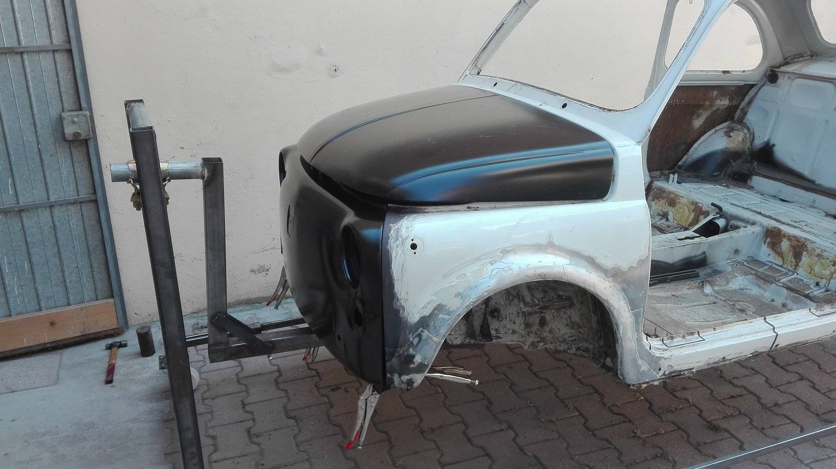

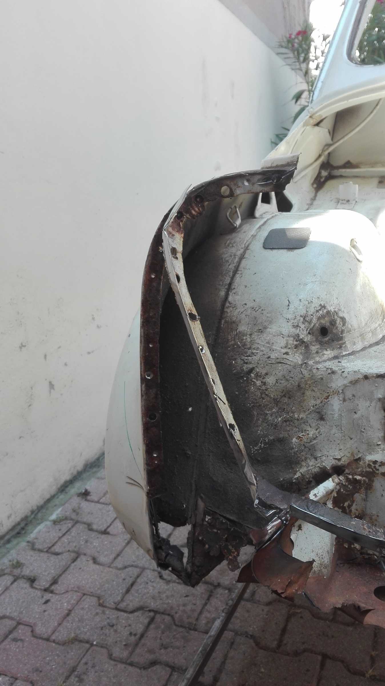

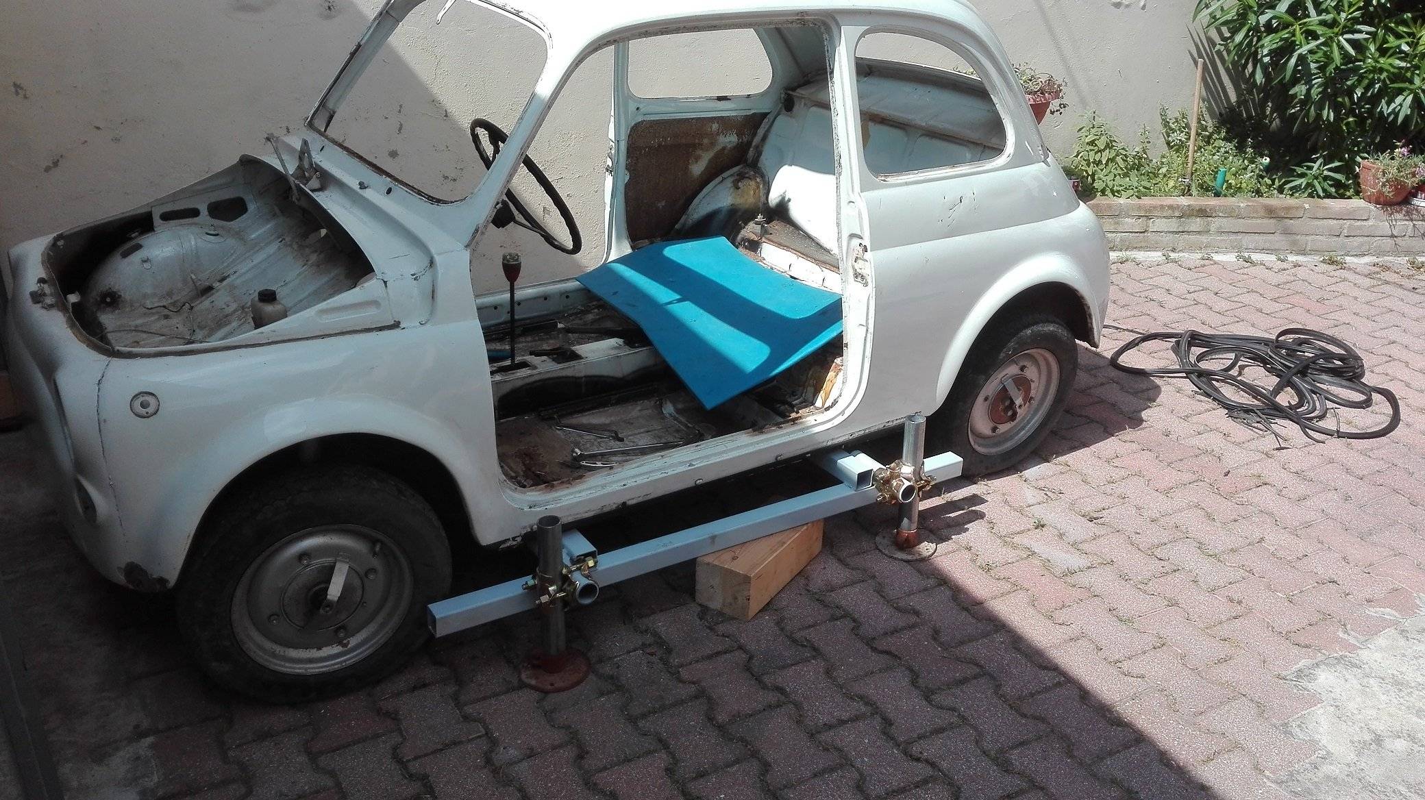

Si procede a rilento, ma si va....
ho tagliato quello che va sostituito
1, 2, 3, ..500L '70 VIA!!!!!!! 8 Anni 3 Settimane fa #327723
  • antoniomaio
  • Avatar di antoniomaio Autore della discussione
  • Messaggi: 64
  • Ringraziamenti ricevuti 24
tagliato e provato la barchetta nuova con la calandra

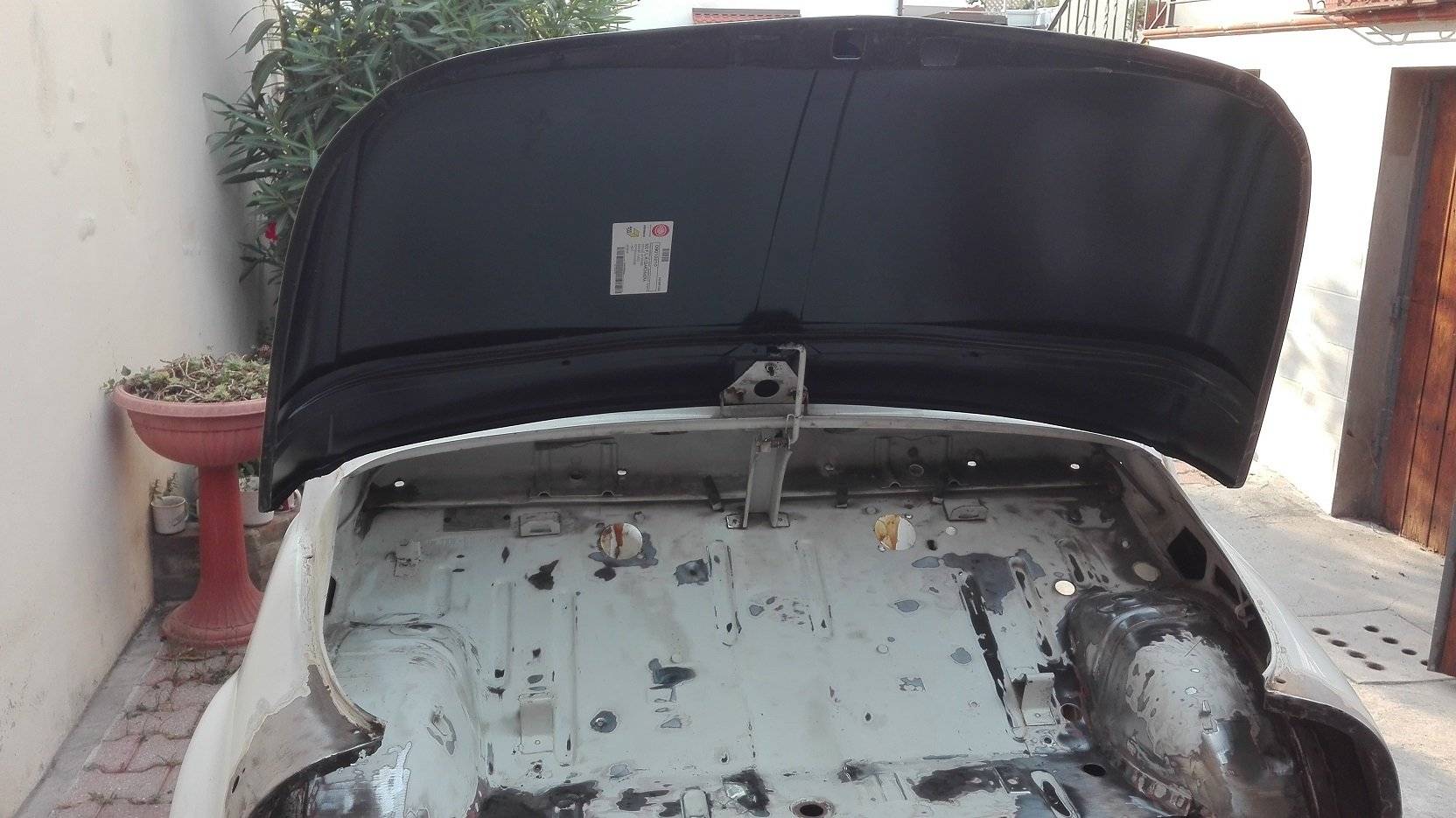

sono però negli impicci con il cofano
nei vari post avevo letto che la chiusura non coincide quasi mai.
ok, però sono perplesso per il poco spazio che c'è quando chiudo il cofano.
mi spiego meglio.
la lamiera interna del cofano tocca il bordo e la guarnizione non ci sta.

Ciao, do per scontato il fatto che tu abbia già regolato per bene il cofano (avanti indietro)
La luce tra cofano e battuta muso è minima, però la guarnizione ci sta. Attenzione al gancio di chiusura provalo bene, Io chiudevo il cofano per provare , poi aprivo il cofano tirando un cordicella attaccata al gancio passando dal foro del fanale.
Ti posso dire che ci sono guarnizioni si diversa fattura. Quelle che trovi facilmente non sono un gran che. Ultima cosa, il bordo del cofano come avrai notato è irregolare cerca di appiattire le varie puntebattendole bene. Inoltre io non ho incollato la guarnizione, ma , ho usato un biadesivo 3m molto molto forte e più comodo del bostik. Spero di esserti stato utile
