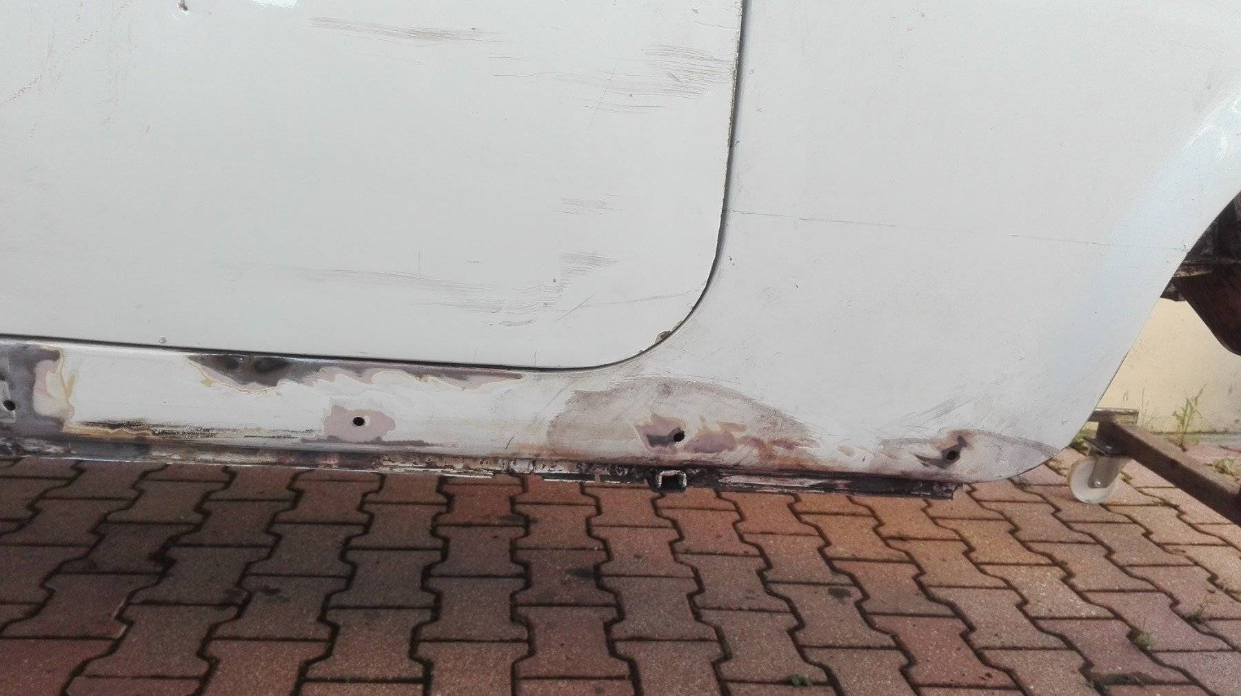

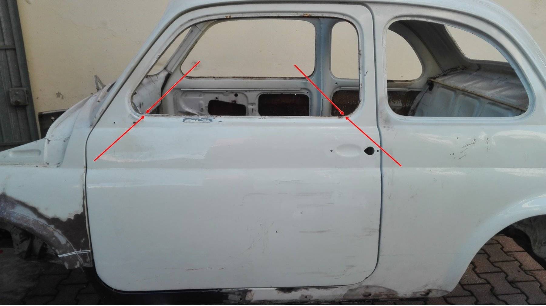

1 - dove va inserito il parafango anteriore ? metto una foto così si capisce
2 - nelle porte ho notato che mancano i rinforzi completamente marci. chi sa mi dice le misure per rifarli ?

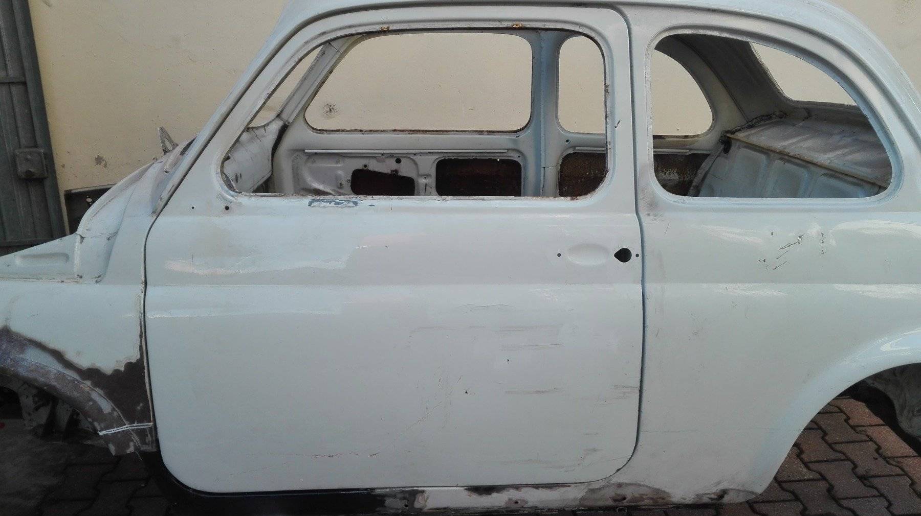

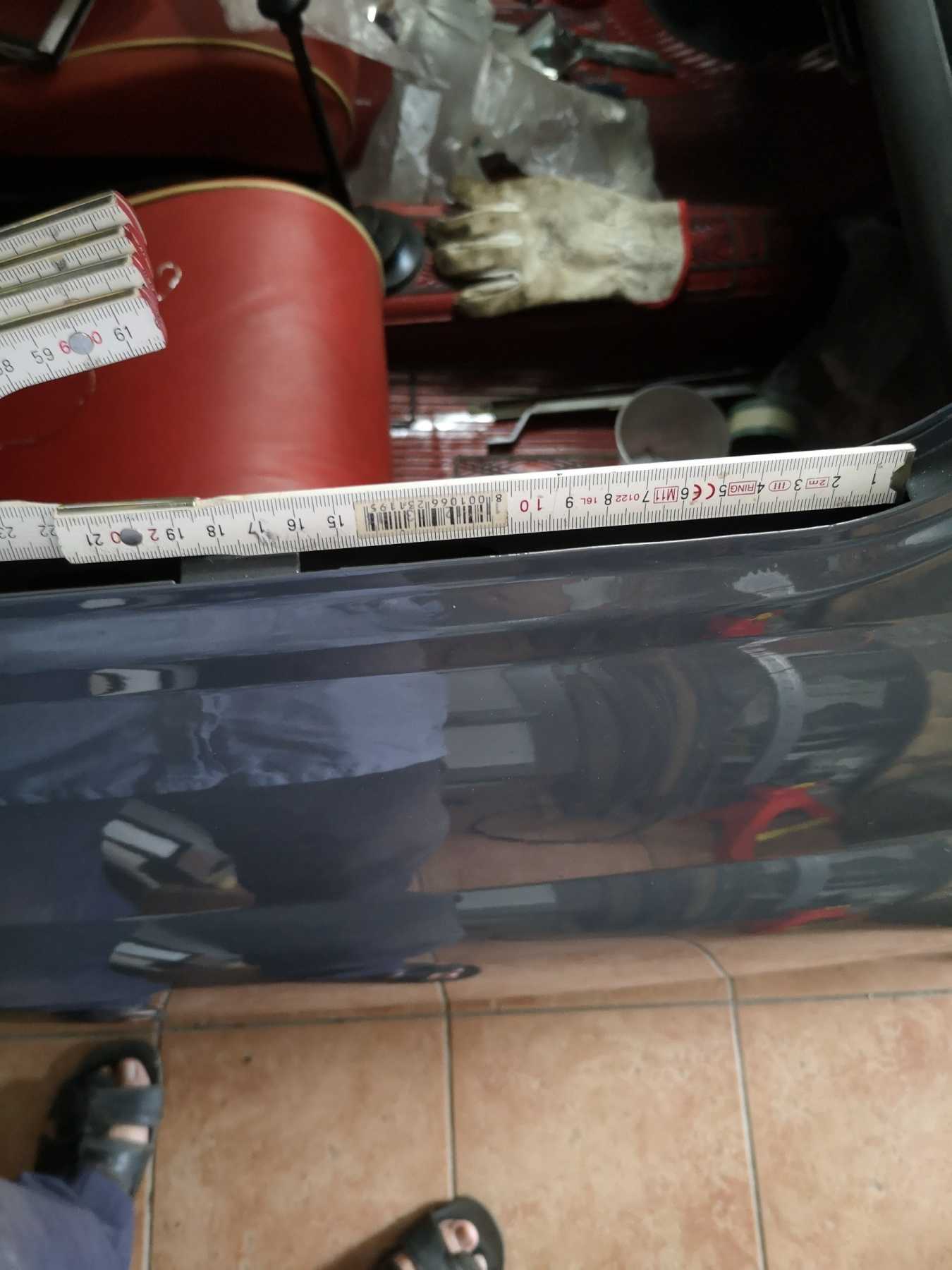

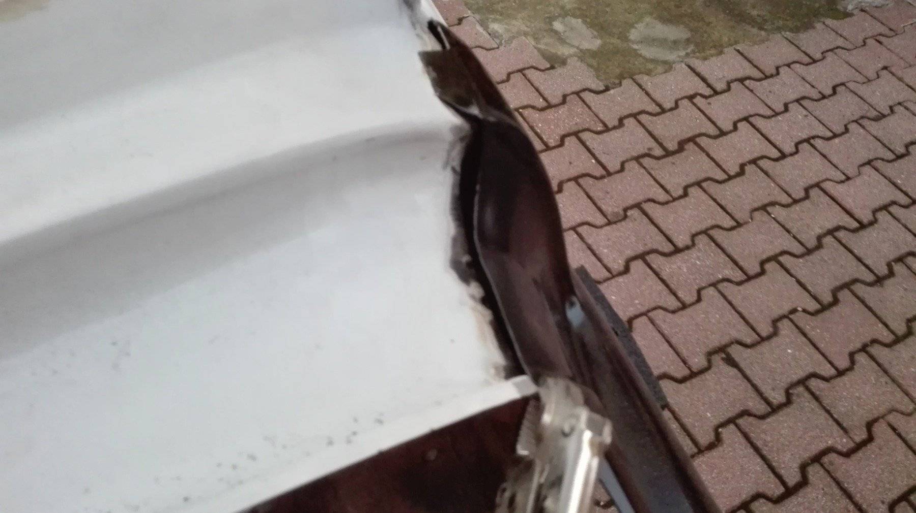

3 - ho un problema anche con la porta sinistra. la macchina sicuramente è stata rimessa a posto causa incidente e non riesco a centrarla. anche regolando le cerniere tocca in basso nell'angolo lato scontro.
anche qui metto una foto
non so come risolvere se non tagliando ????
spero in un vostro aiuto, grazie

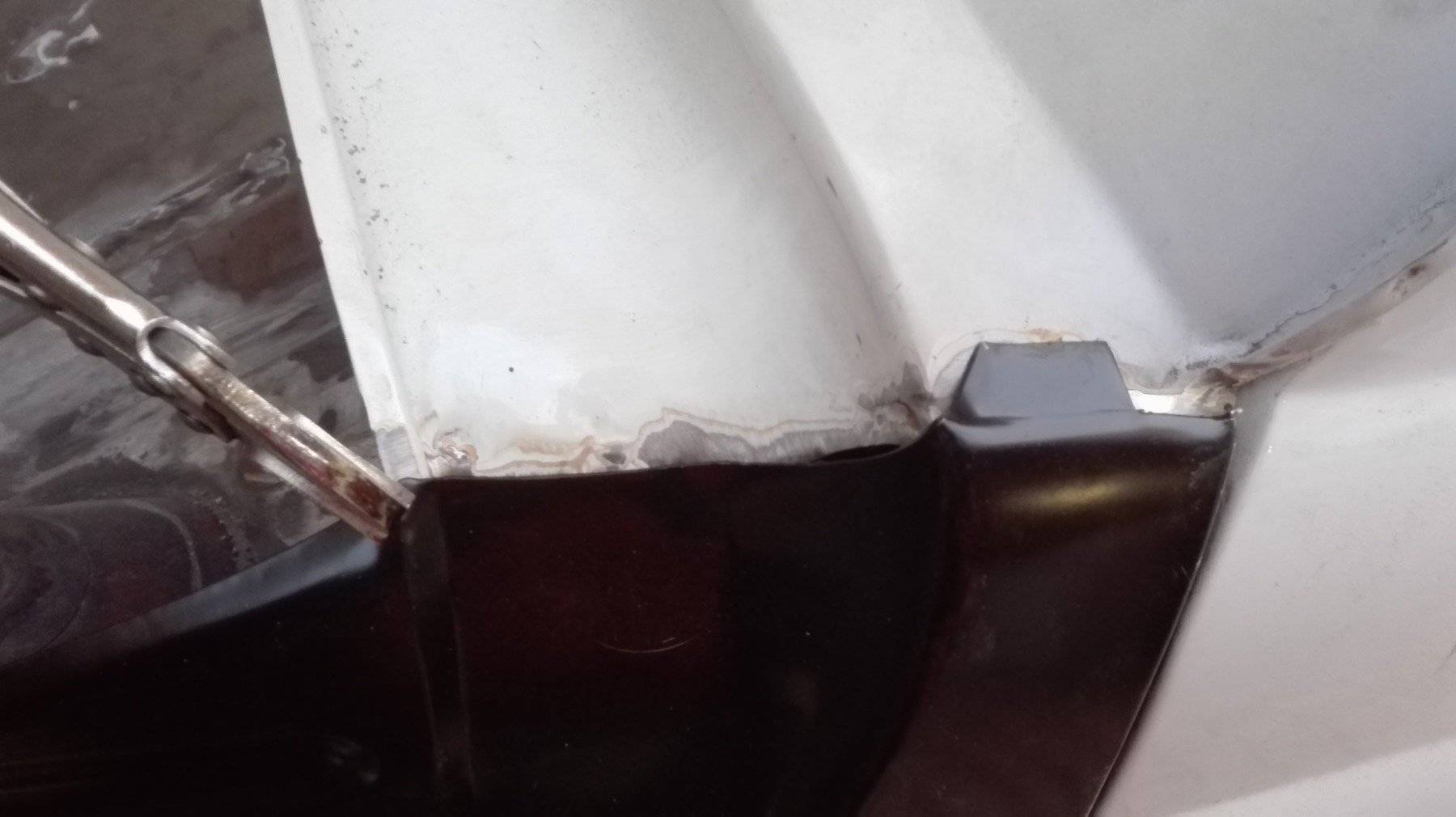

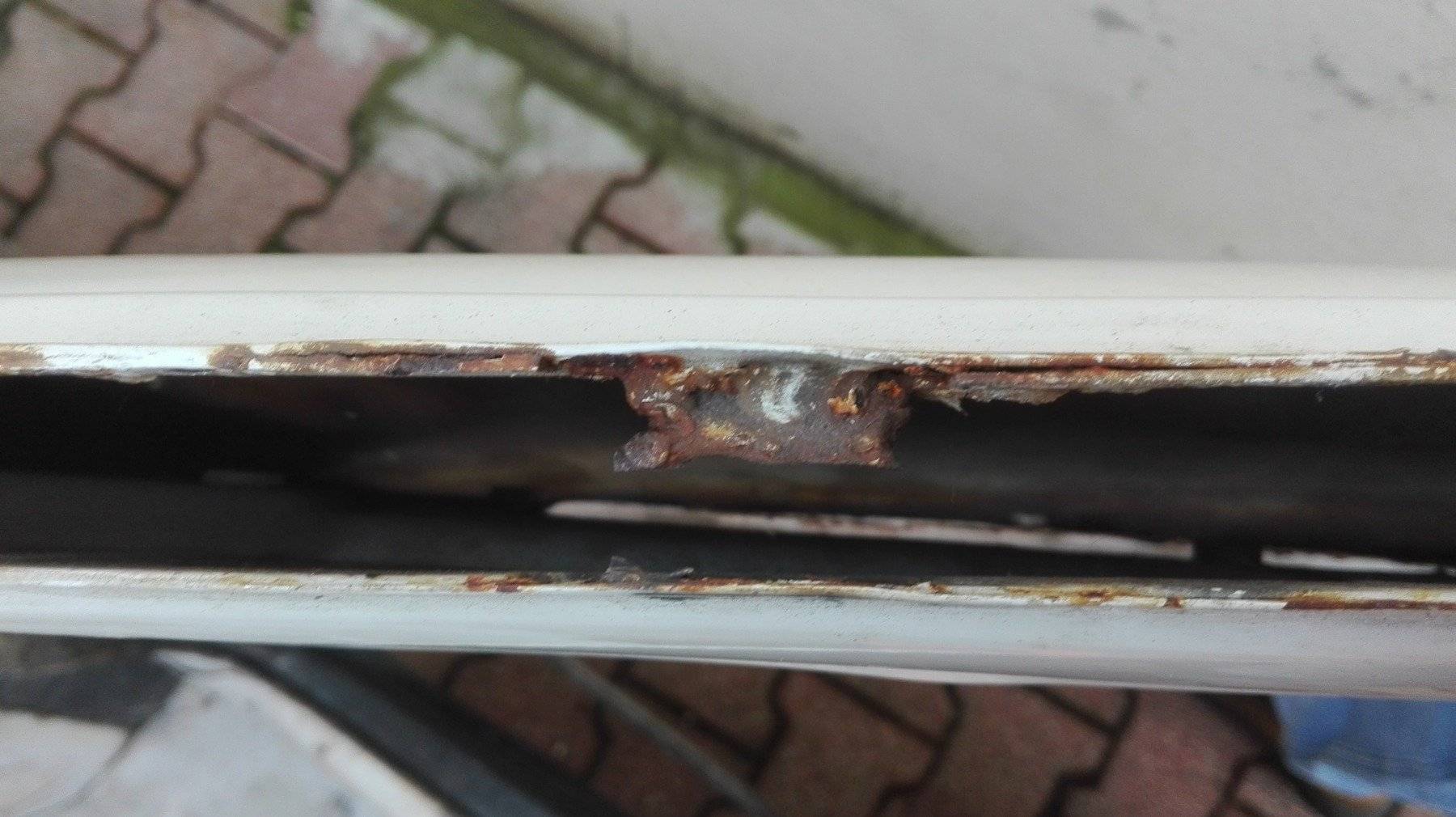

ciao ragazzi , riscrivo perché nessuno mi è venuto in soccorso.
mi servirebbe sapere la misura, se qualcuno lo sa, del rinforzo dentro lo sportello che tiene la lamiera esterna con quella interna. come da foto
resto in attesa fiducioso ....

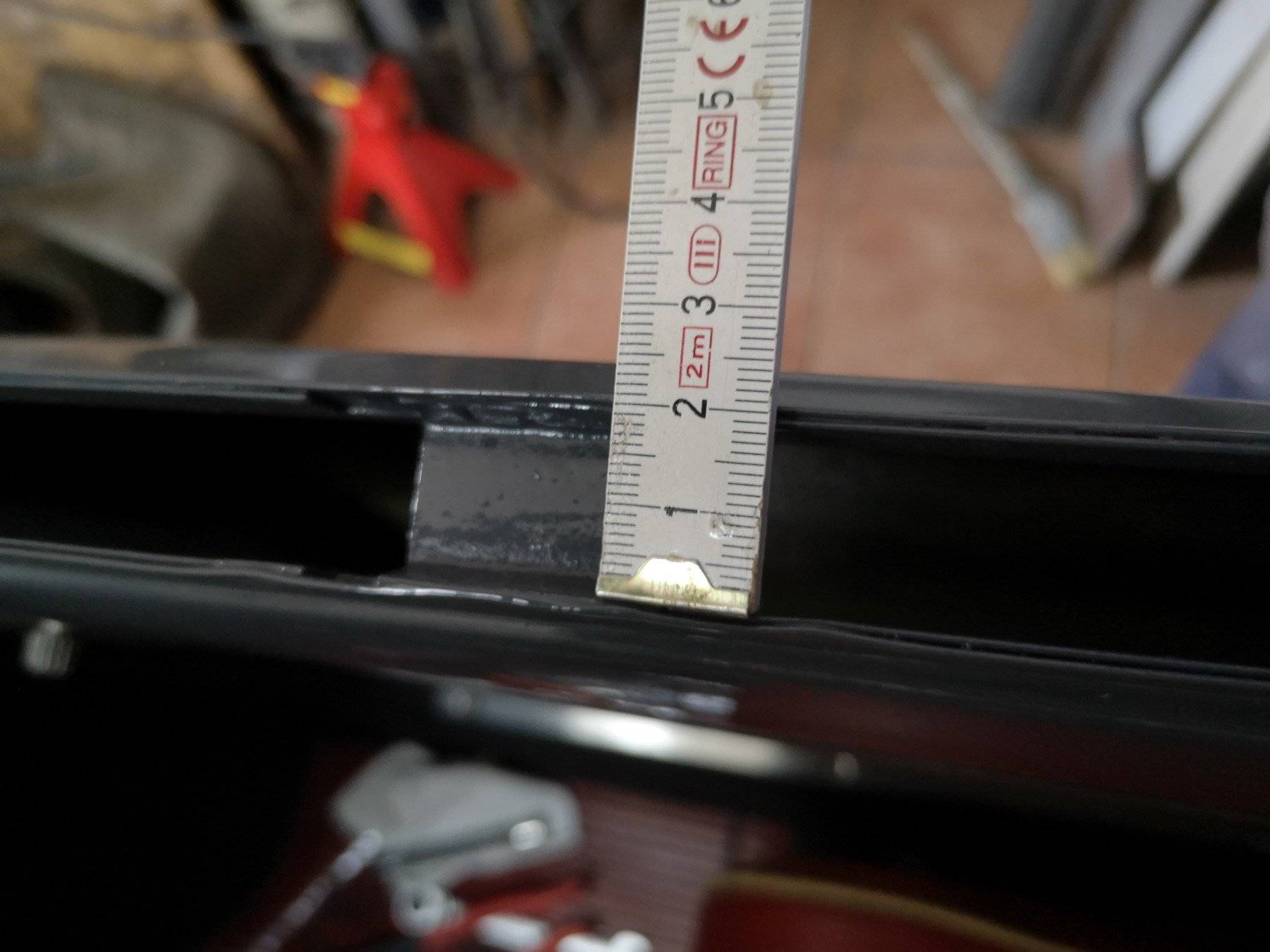

Ciao Antonio, se mi ricordo quando arrivo a casa ti invio delle foto con le misure

Ciao Antonio, la lunghezza del rinforzo (quota azzurra sulla foto) la puoi ricavare misurando la fessura tra le due lamiere negli angoli estremi della porta (lo spazio deve esere identico per tutta la lunghezza della porta stessa), come larghezza puoi prendere la larghezza massima del moncherino di rinforzo rimasto (dove è saldato alla porta); se posso darti un consiglio, utilizza un lamierino più spesso per costruire la staffetta perchè sbatti oggi sbatti domani tendono tutti a spezzarsi nel centro soprattutto ora che monterai le guarnizioni porta nuove. Naturalmente questo è quello che farei io.

Ciao Antonio eccoti le foto

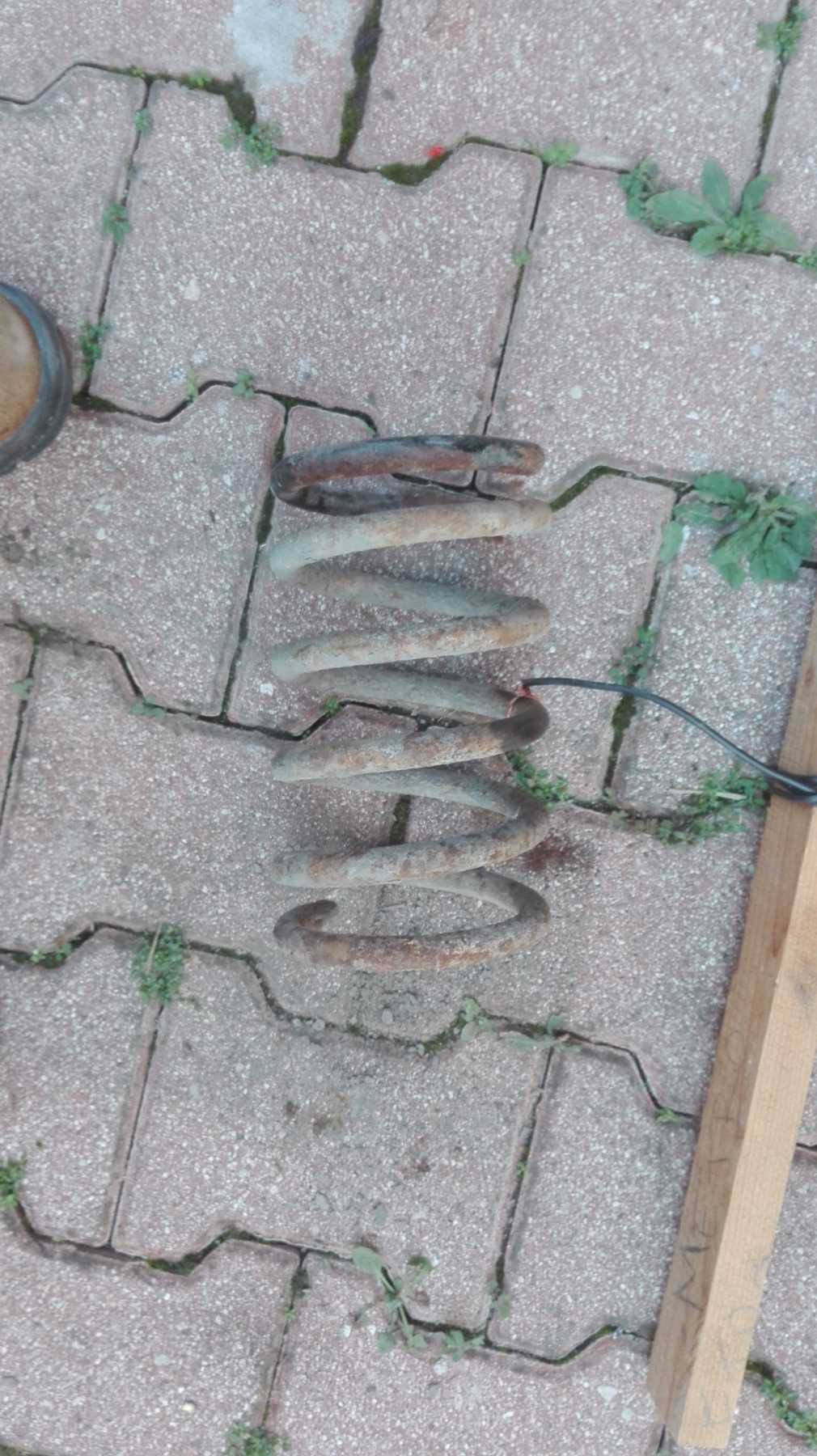

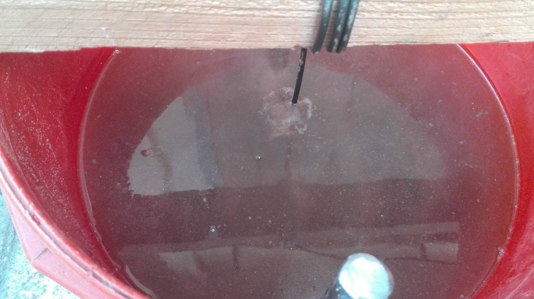

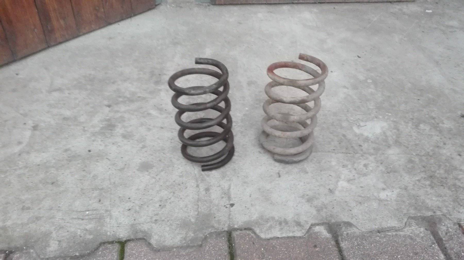

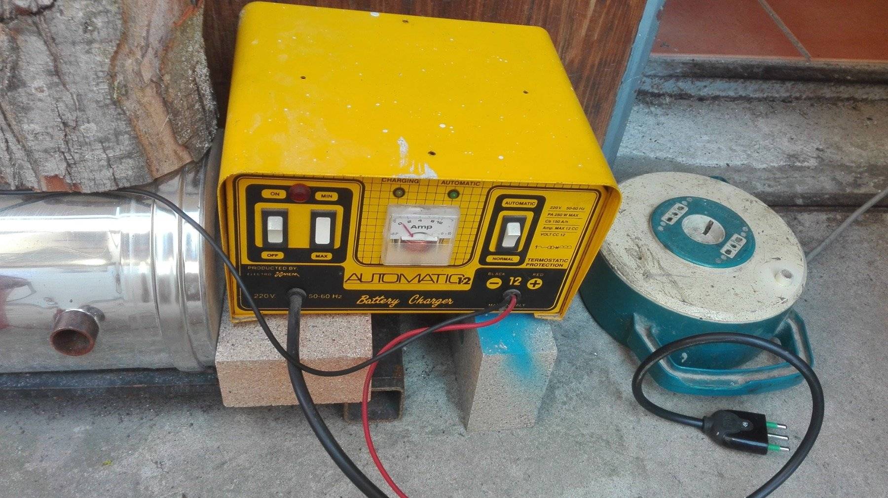

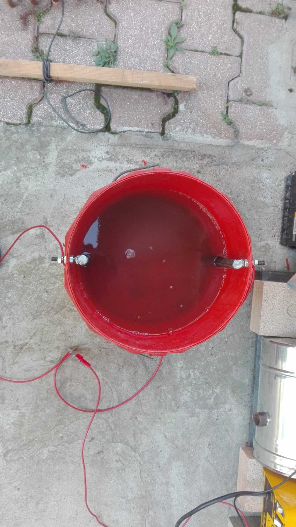

Ieri avevo un po di tempo libero e siccome come recita il proverbio "chi ha tempo non aspetti tempo", ho deciso di provare una tecnica, che forse avete visto tutti in vari video di cui la rete è piena, e stanchissimo di mangiare polvere, ho provato la magia dell'elettrolisi.
Così armato di secchio, acqua, sale e caricabatterie mi sono cimentato nel "piccolo elettrochimico"
posto le foto e la ricetta se a qualcuno può servire.
questa è una delle molle posteriori (che ve lo dico a fà ?)

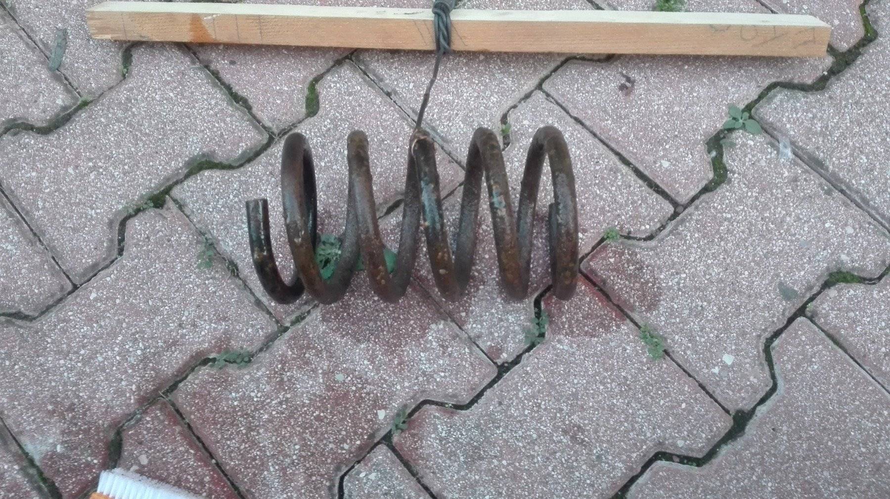

secchio a cui ho fissato due barre per calcestruzzo, riempito con 10 litri di acque e 1 kg di sale da cucina
carica batteria da auto per la "scossa"
acceso per tre ore
e questo con mia massima gioia è stato il risultato
spazzolata sotto l'acqua
siamo pronti per la verniciatura.

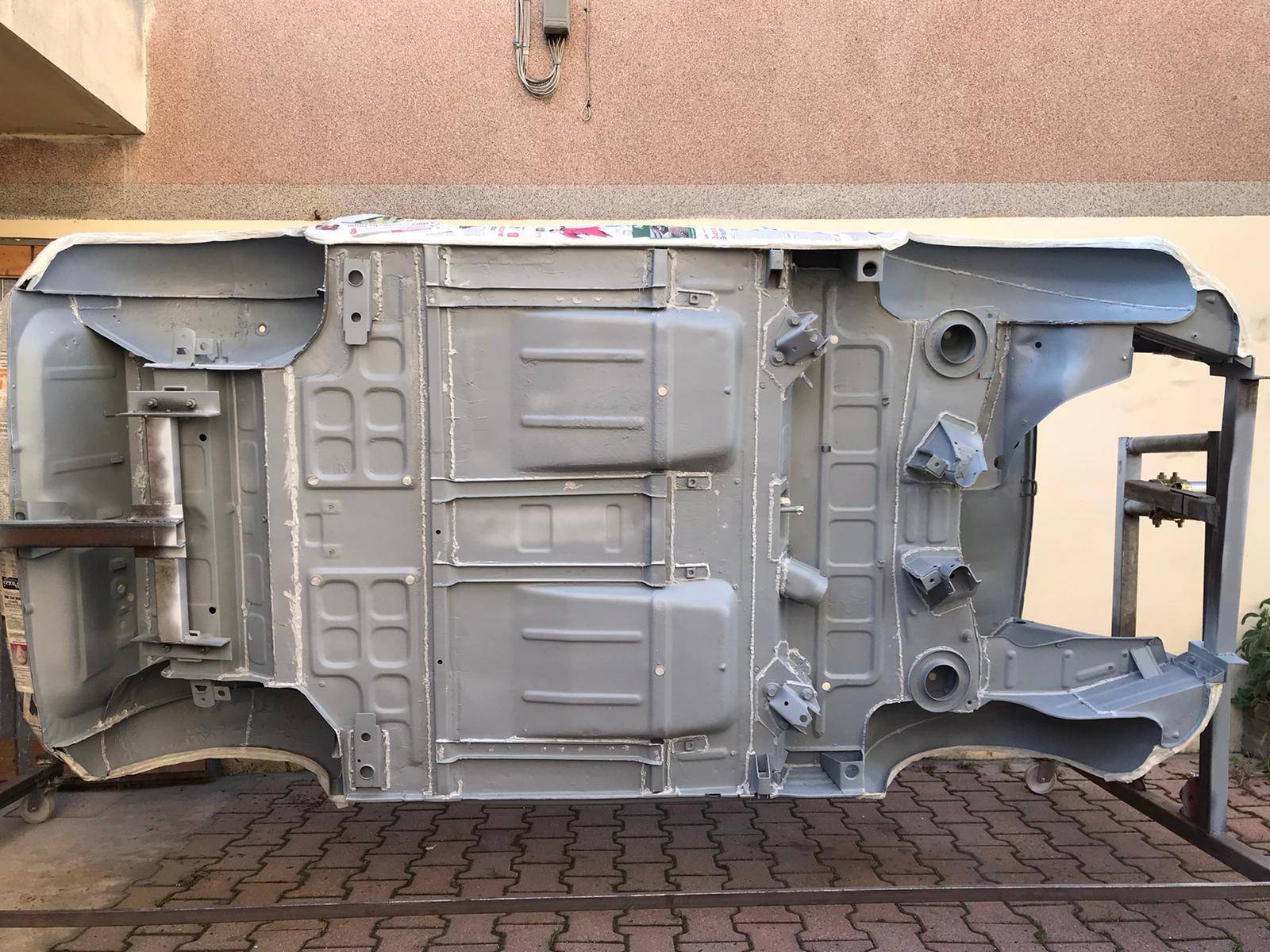

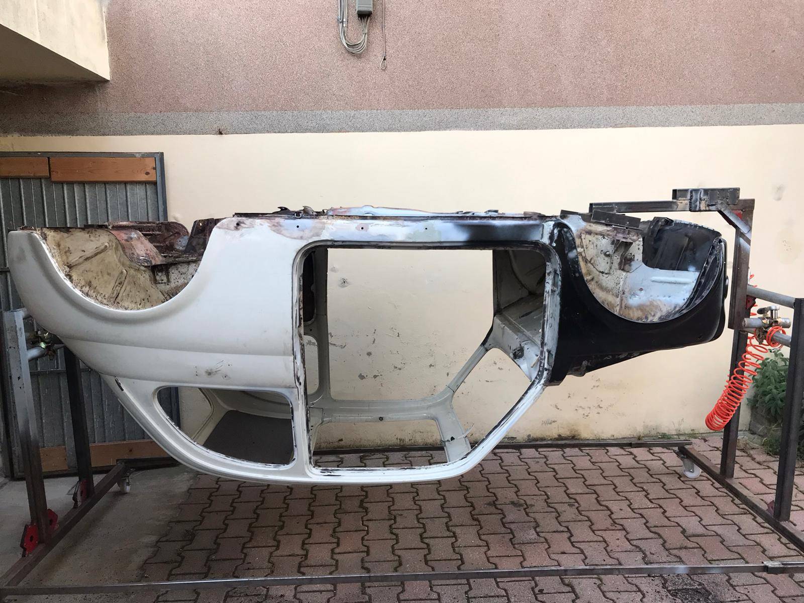

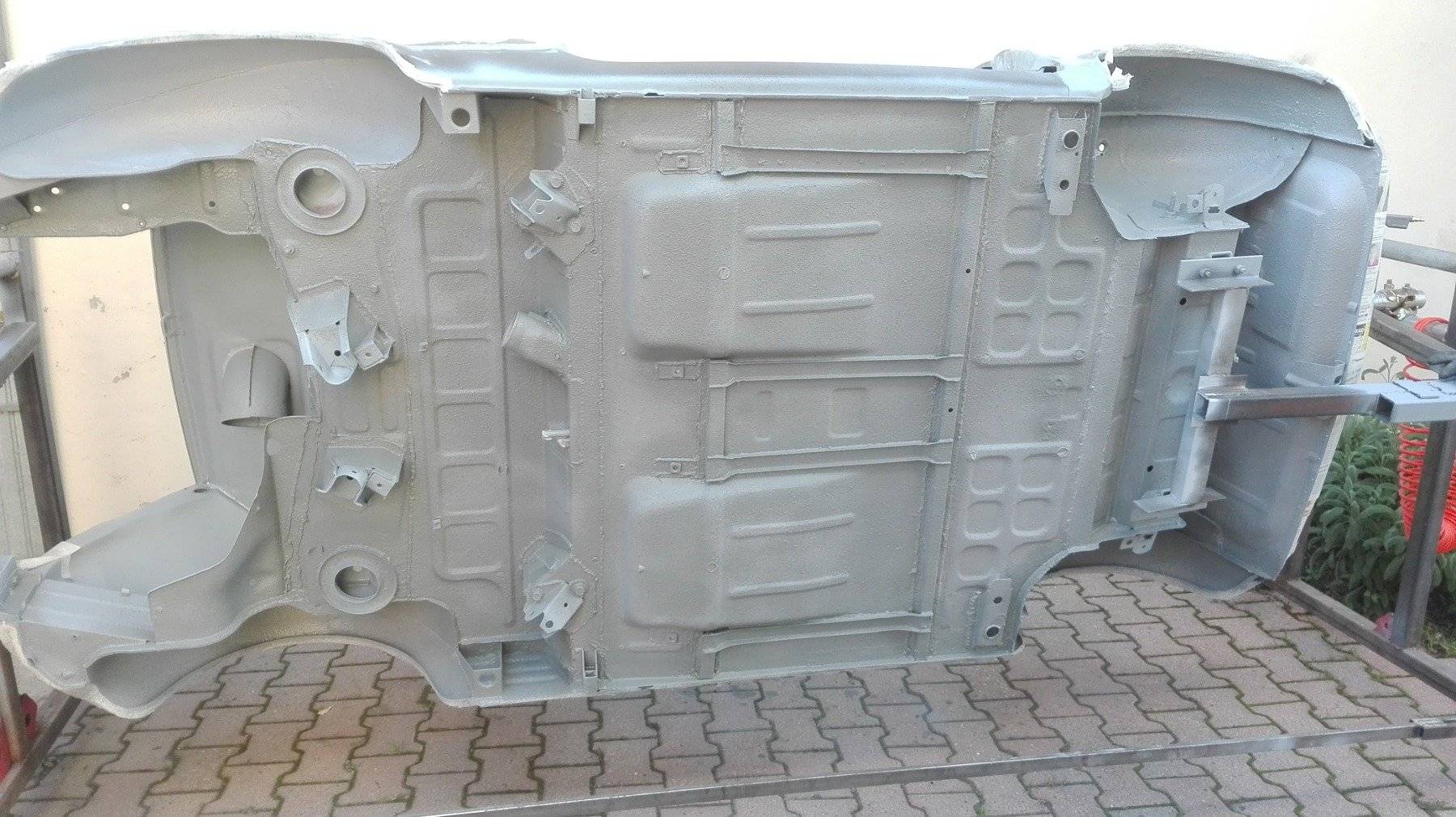

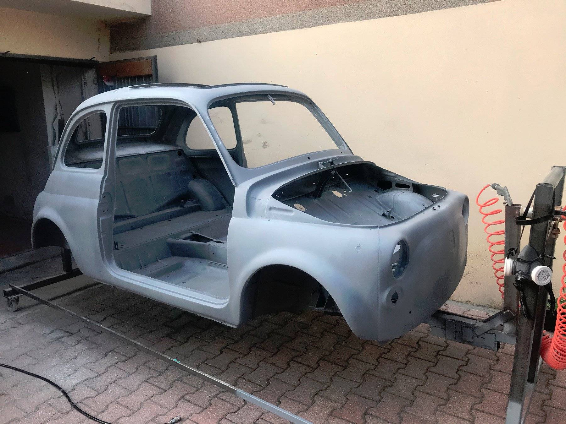

in queste settimane ho avuto del tempo libero e sono andati avanti abbastanza veloce
la saldatrice adesso riposa, limato grattato e spruzzato..
mi sono divertito anche a fare acrobazie ........360°
dopo l'antiruggine ho sigillato spero tutto
e dato il body su tutto il fondo
adesso chiedo cosa fare:
-sopra il body ci va il fondo acrilico o ci va direttamente il colore???
-qualcuno mi sa dire quanto colore devo comperare per fare tutta la macchina? cosi lo faccio fare tutto in una volta.
grazie

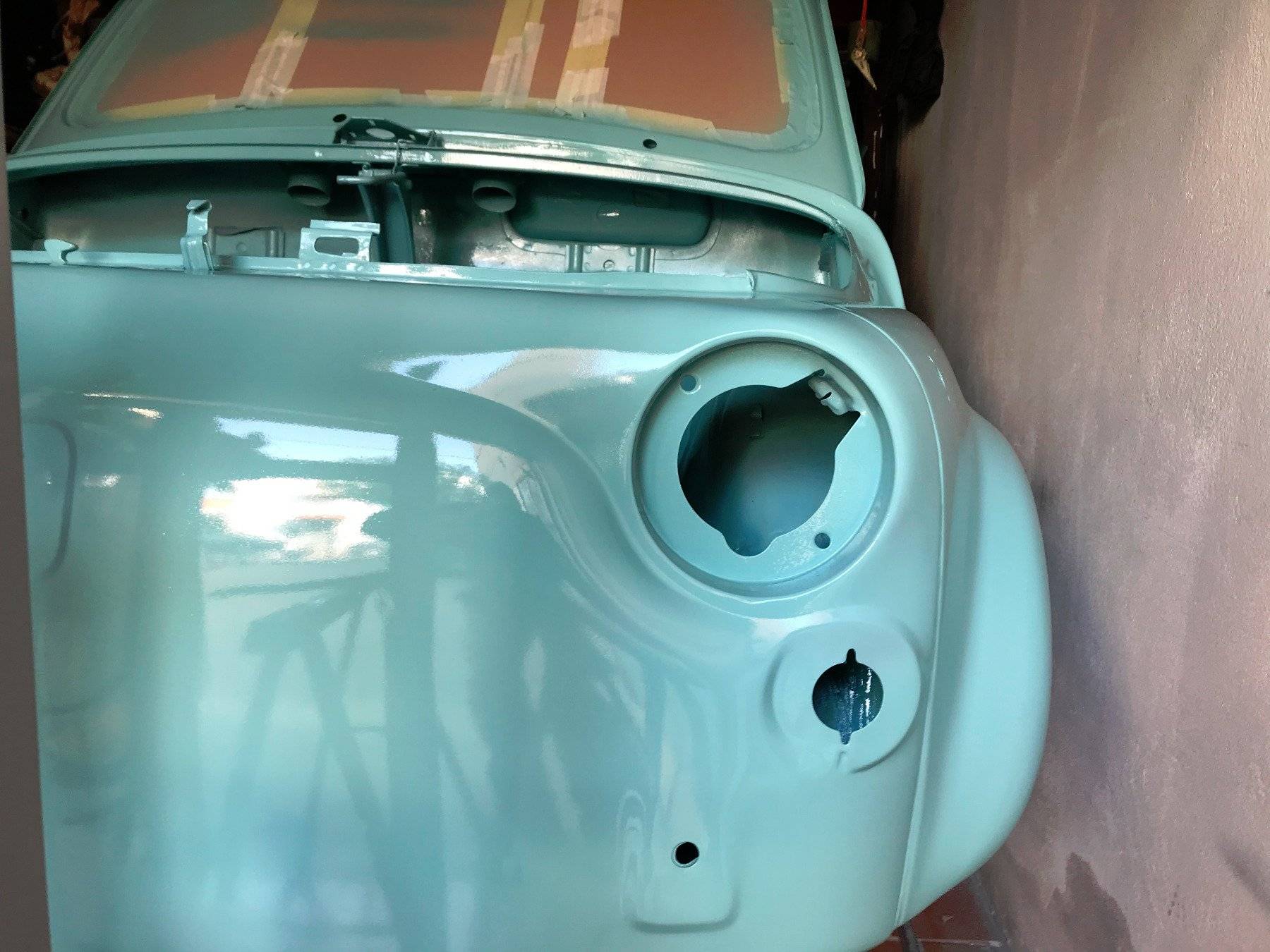

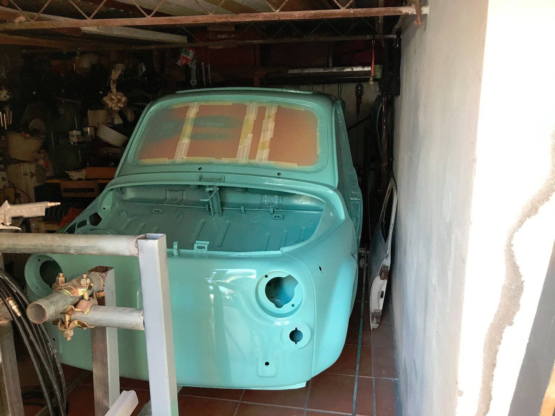

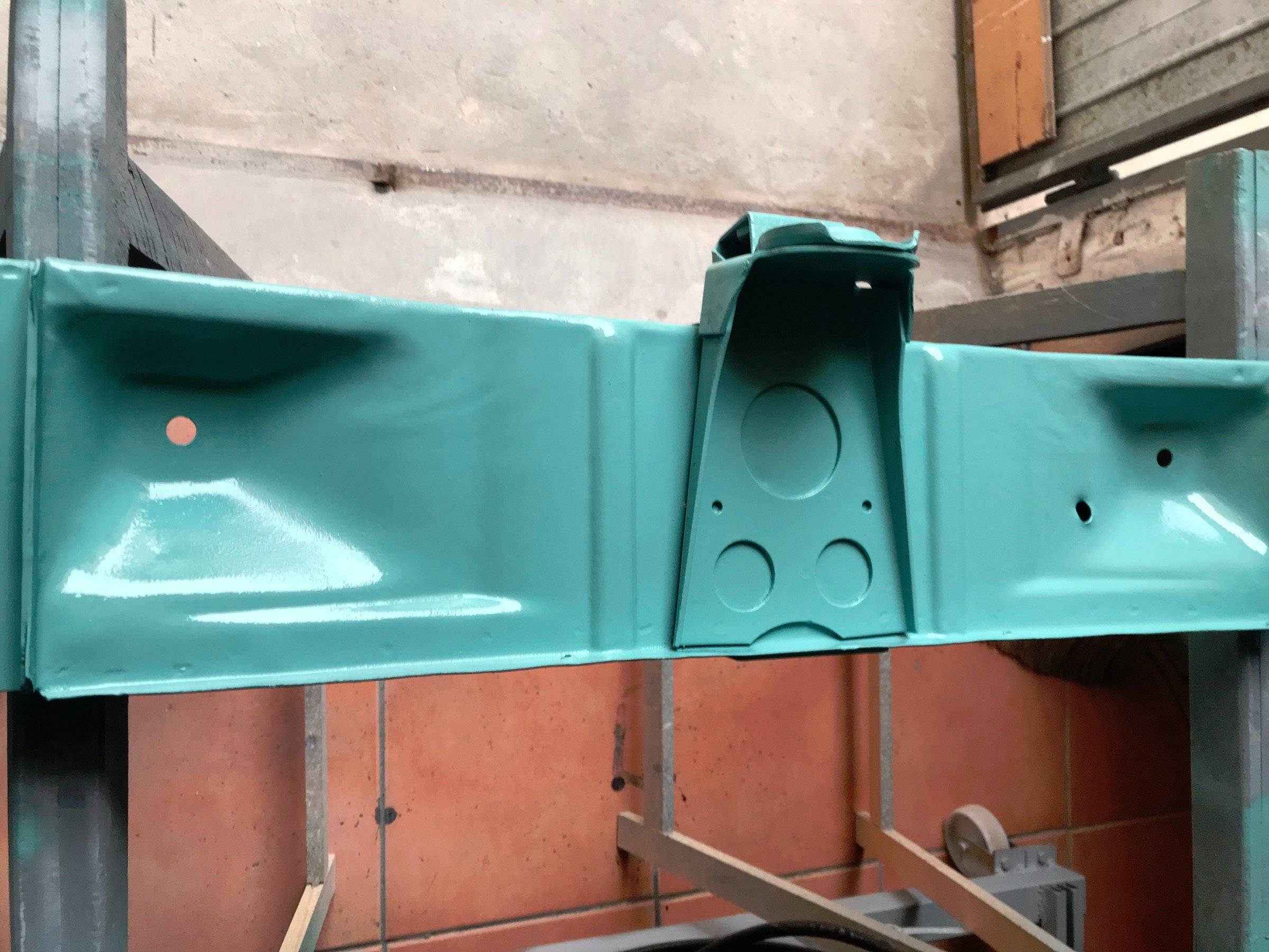

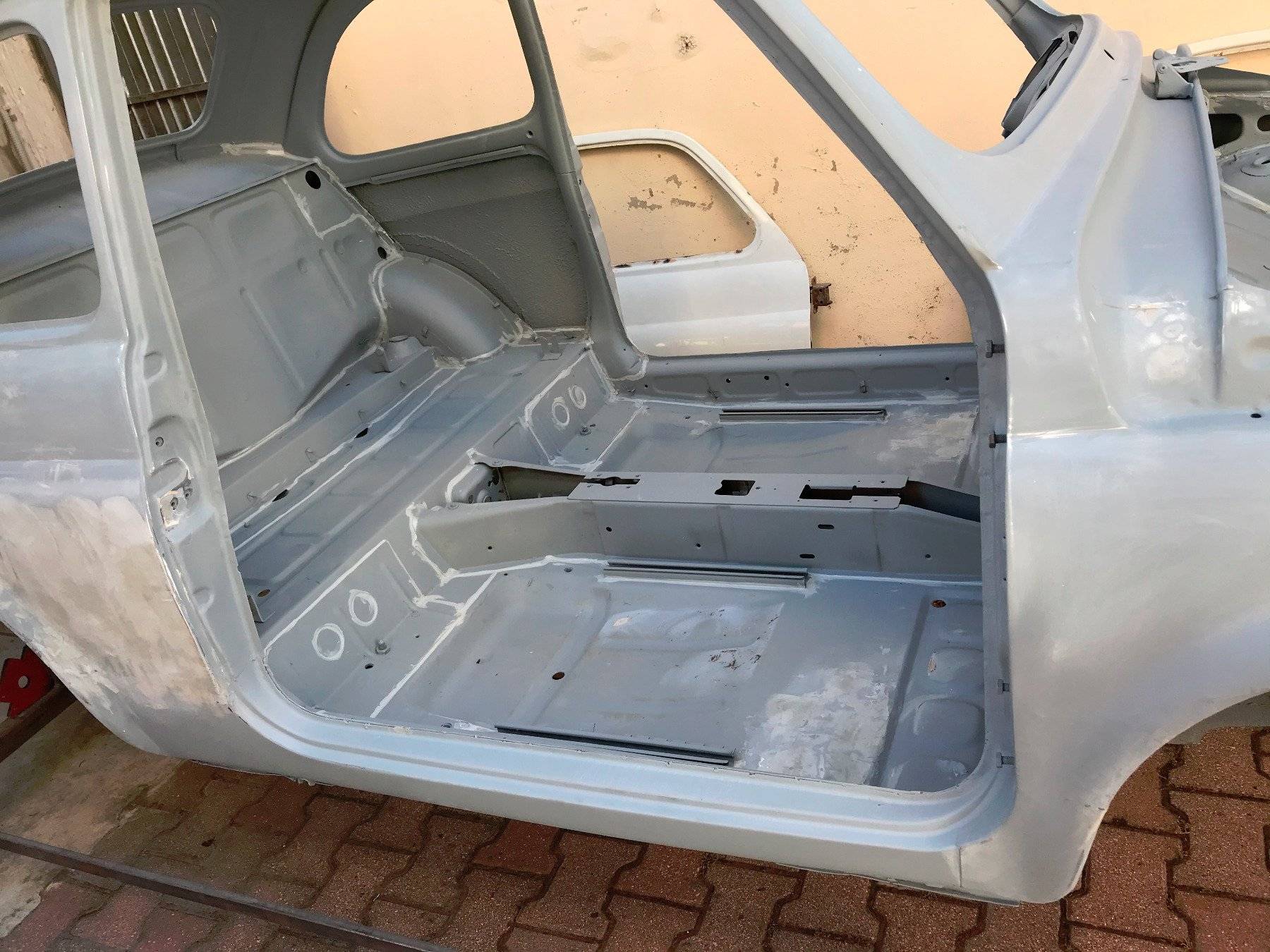

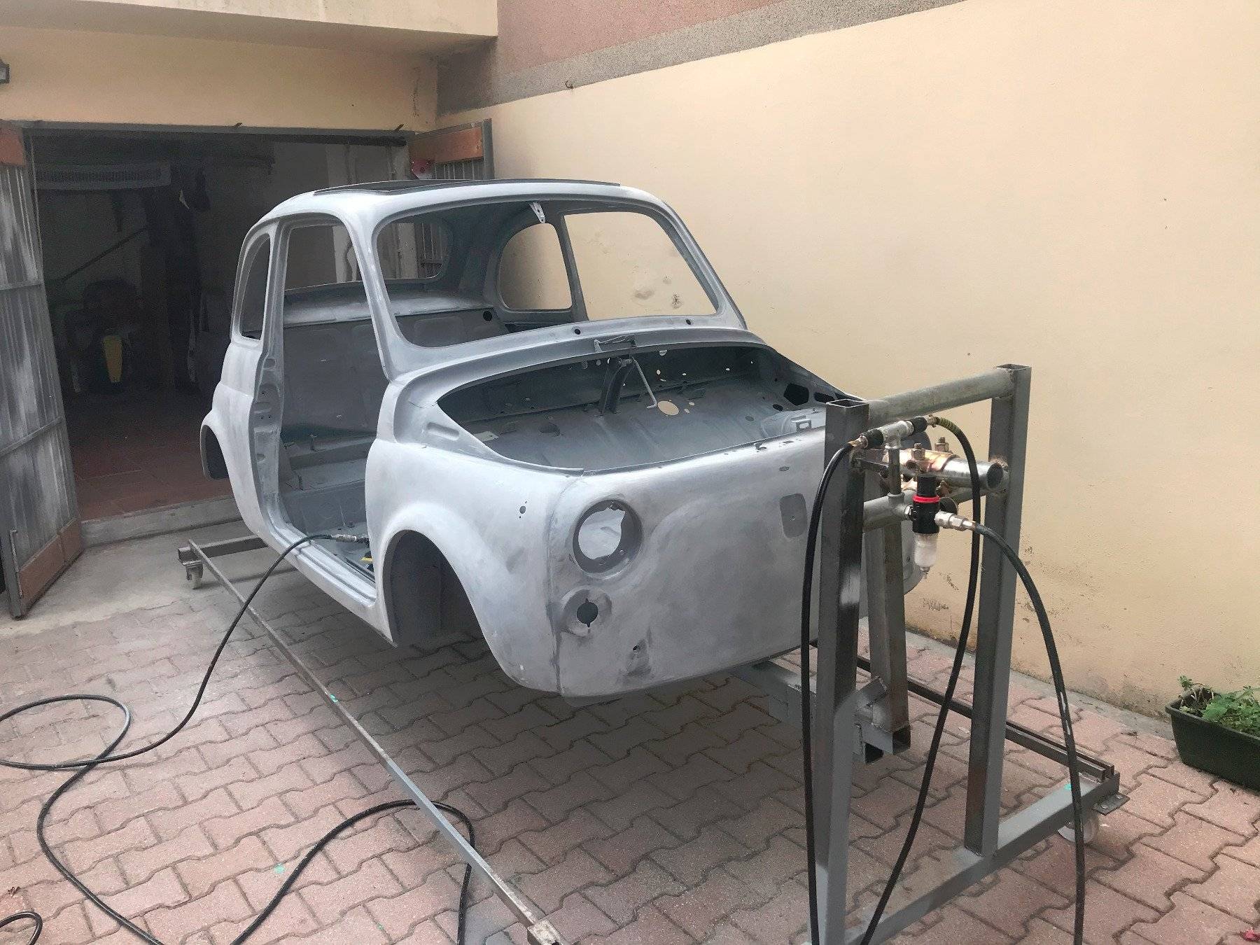

Ciao a tutti, vi leggo sempre ma non scrivo quasi mai perchè non è nelle mie corde.
però visto che è passato un quasi anno, un aggiornamento lo faccio volentieri.
come le formichine passettino dopo passettino, con il pochissimo tempo che ho a disposizione sono andato abbastanza avanti. ecco un po di foto
Ringraziano per il messaggio: Gian56

Purtroppo vedo adesso dal computer che dalle foto il colore risulta stranissimo. quasi fosforescente ma non è così.
comunque si tratta del Grigio Garda 604
provo con un'altra foto se cambia la resa
