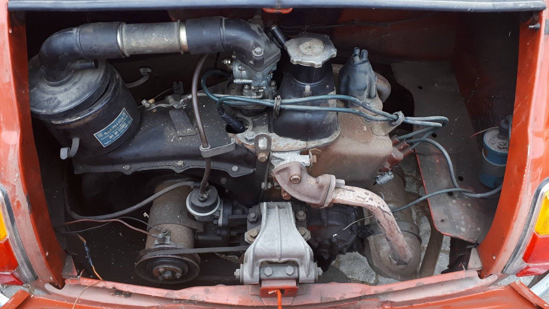

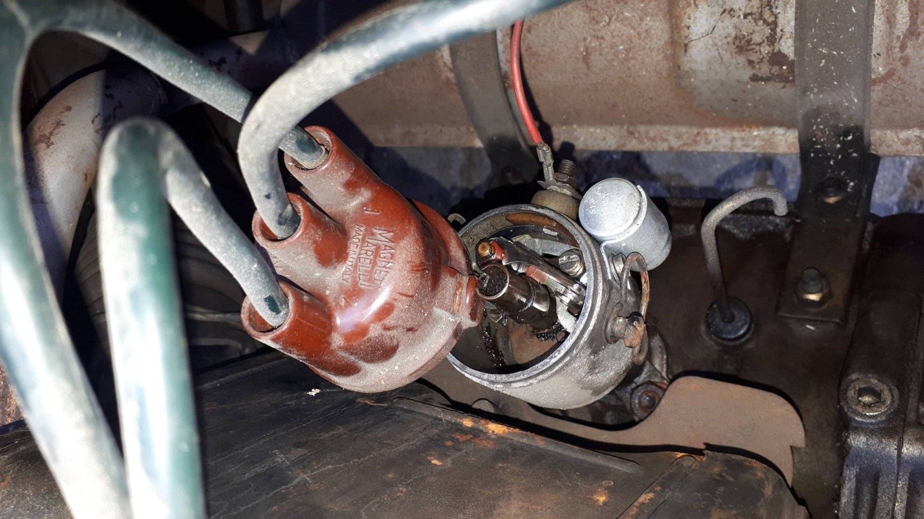

ieri pomeriggio siamo riusciti a far partire la 5oo grazie ad un nostro amico meccanico che ci ha aiutato.
Lo spinterogeno era un pò sporco internamente e questo impediva l'avviamento.
Purtroppo però, poichè ha una grande esperienza sulle 5oo, mi ha fatto notare delle cose che personalmente non avrei notato e che purtroppo ci hanno fatto riflettere molto sul fatto se restaurarla o meno per ottenere il Certificato d'Identità.
Credo che per il momento ci dirigeremo maggiormente su un restauro che interesserà principalmente il livello estetico e la meccanica per quel minimo che serve a farla marciare in maniera ottimale.
Il problema principale è che hanno sostituito molte parti meccaniche con pezzi della 126 (cambio, carburatore, molto probabilmente anche i cilindri), in quanto il nostro amico, testandola su strada, si è accorto che il motore è molto più potente di quello originale e il cambio è sincronizzato.
Attualmente il motore è in ottime condizioni per essere stato fermo più di 10 anni e proprio per questo abbiamo deciso, al meno per il momento, di non toccarlo.
Considerate che una volta fatte le varie prove iniziali abbiamo deciso di riportarla a Roma, facendole percorrere la bellezza di 60km!
Inizialmente non reggeva il minimo, abbiamo pensato che sia dovuto al fatto che, avendole fatto il pieno, abbiamo smosso tutto quello che si era depositato sul fondo in questi 10 anni di fermo, ma dopo una bella serie di accelerate sembra che il problema sia passato.
Di seguito riepilogo le altre cose che ci ha fatto notare il nostro amico, oltre quelle delle quali abbiamo già parlato nei post precedenti:

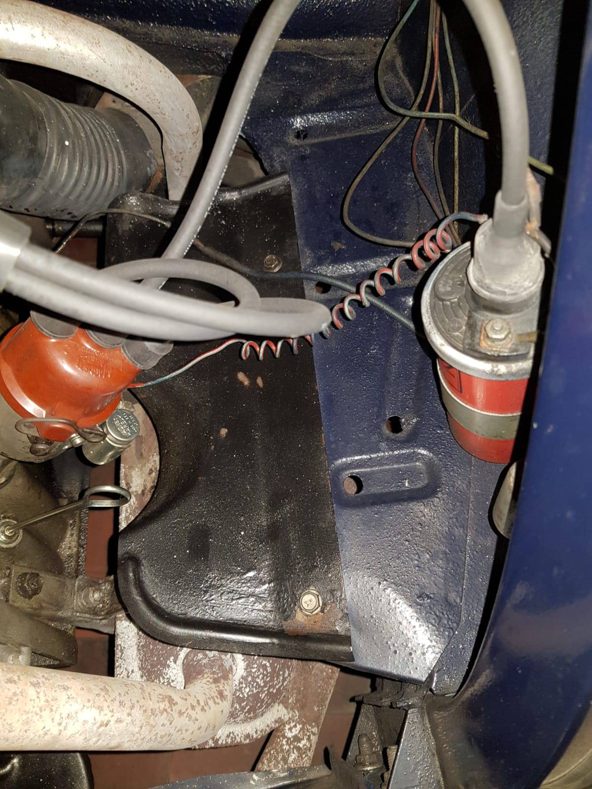

  • manca un carterino a destra del motore, tra lo spinterogeno e la calotta

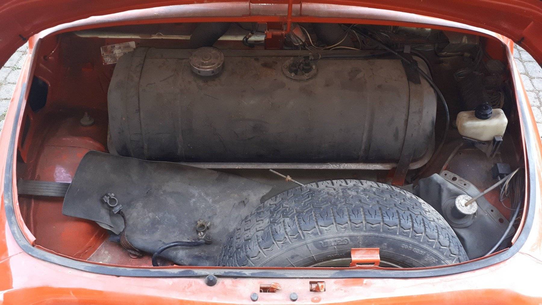

  • mi ha detto che sul portellone del vano motore, in passato era presenta una lastra rettangolare in amianto che proteggeva la targa dal calore emanato dal motore (sicuramente al giorno d'oggi esistono altri materiali alternativi)

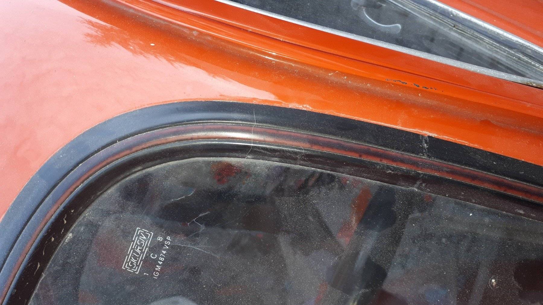

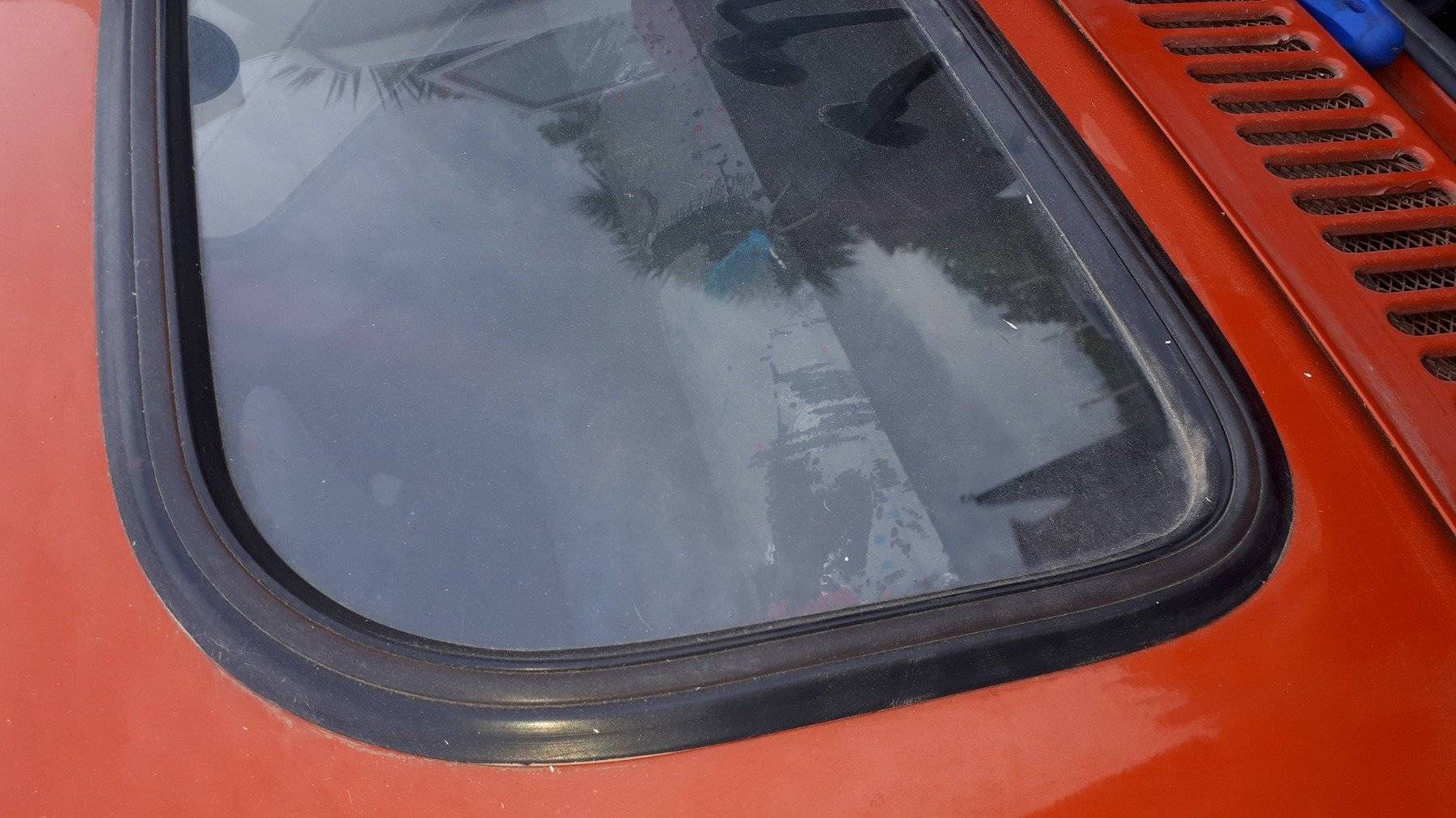

  • le guarnizioni dei vetri sono tutte secche e vanno sostituite (dovrebbero essere quelle originali, ma le cromature si sono scurite, così come anche quelle dello stemma frontale)

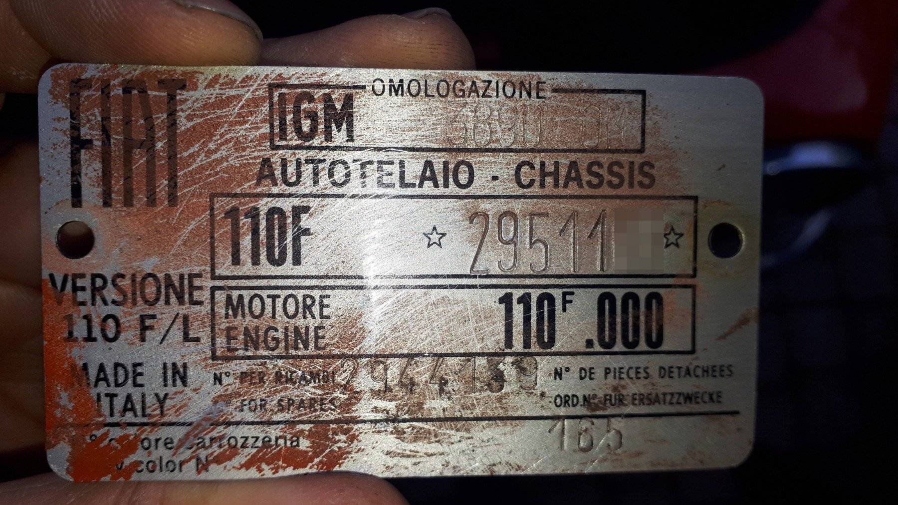

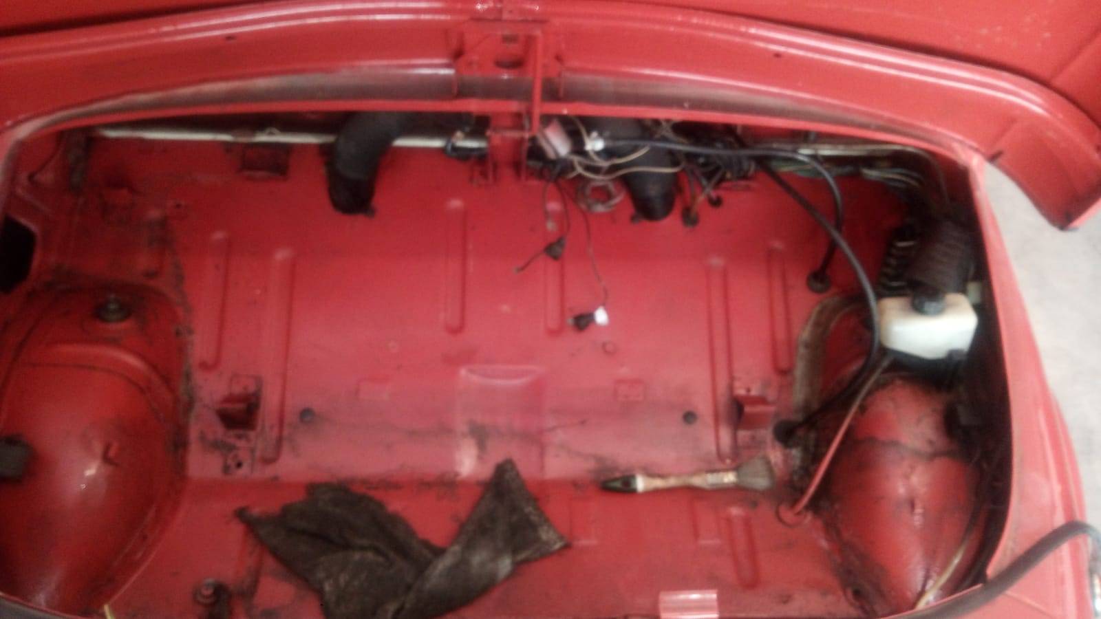

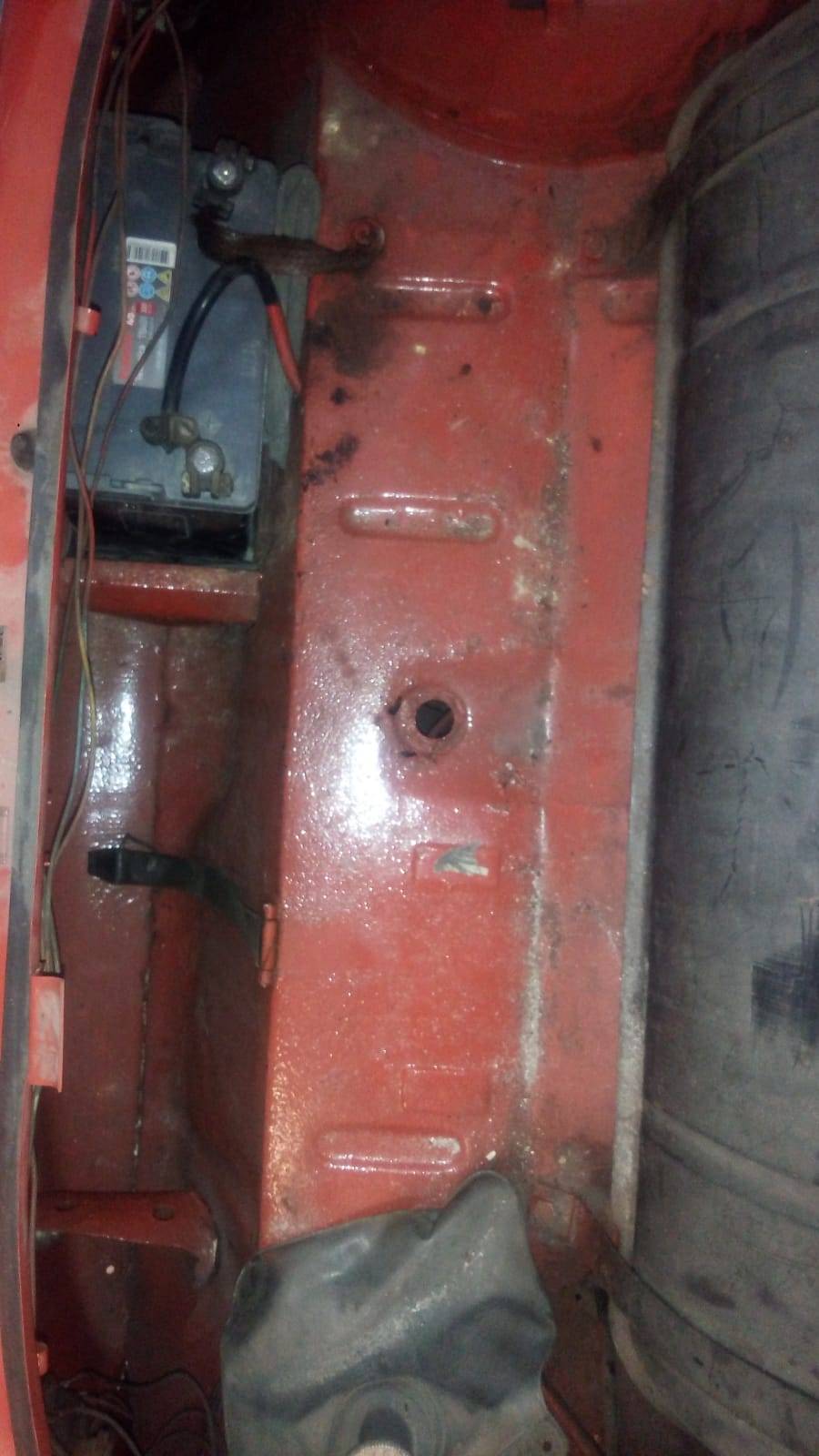

Nel frattempo sono riuscito a scattare qualche foto in più, compresa la targhetta e la punzonatura del motore.
Gens Orsina ha scritto: In ultimo, non so se sei a conoscenza che nel vano portabagagli, sopra la targhetta identificativa, esiste una tasca contenente un pezzettino di tessuto della tappezzeria che è utile per avere confermare del colore di quella che monti (che in foto non si vede ma che deduco sia nera).
Sono riuscito a trovarlo, ma in fase di riverniciatura della macchina hanno pensato bene di riverniciare anche il pezzettino di stoffa, che comunque risulta essere nera, a conferma di quanto avevamo detto precedentemente :)

- la targhetta riporta quale colore della carrozzeria il codice 165 che corrisponde al “Rosso Corallo Scuro” che è stato in produzione da nov 1971 a nov 1972. Con questo colore gli interni dovevano essere: neri con moquette nera bordata di nero – oppure beige con moquette marrone bordata di nero. Se la moquette è nera non deve essere di tessuto bouclè ma del tipo tessuto della 126 (per ASI anche quella moderna va bene);
- dal numero iniziale per ricambi 29… si deduce che la tua 5oo è stata prodotta a Torino nello Stabilimento Mirafiori;

- idem il carterino:
- idem i profili in gomma dei vetri;

Il carterino non ho ben capito come è fatto, proverò a spulciare tra le varie fotografie sul sito per vedere di capire quale è.

Ecco il carter di cui si parla

Non necessariamente dovrai perseguire la Targa Oro subito, per ora puoi iniziare i lavori di ripristino prendendo i pezzi mancanti della tua 500, godendotela e sistemandola allo stesso tempo.
Per la tua lista della spesa aggiungo qualche altra cosa:
un set di cavi candele (quelli ora montati non sono bellissimi) ne abbiamo già discusso ieri in altro topic
i relativi tappi per chiudere i fori del carter sulle candele, da acquistare possibilmente da forniture d'epoca (quelli realizzati attualmente possono creare grossi problemi di funzionamento)
un carburatore corretto (per la tua L servirebbe un Weber 26 IMB 10 con il suo raccordo, quello in plastica nera montato sul tuo carburatore non va bene)
il tubo di sfiato per i vapori di olio, che collega il coperchio delle valvole al coperchio del filtro dell' aria
un bullone del coperchio valvole che nella foto manca
i tamponi in gomma laterali per la battuta del cofano
il paracalore per il cofano motore (non li fanno più in amianto ma sono simili agli originali)
il già citato carterino paracalore da fissare sopra alla marmitta
e visto che ci sei i tubi della benzina nel vano motore.

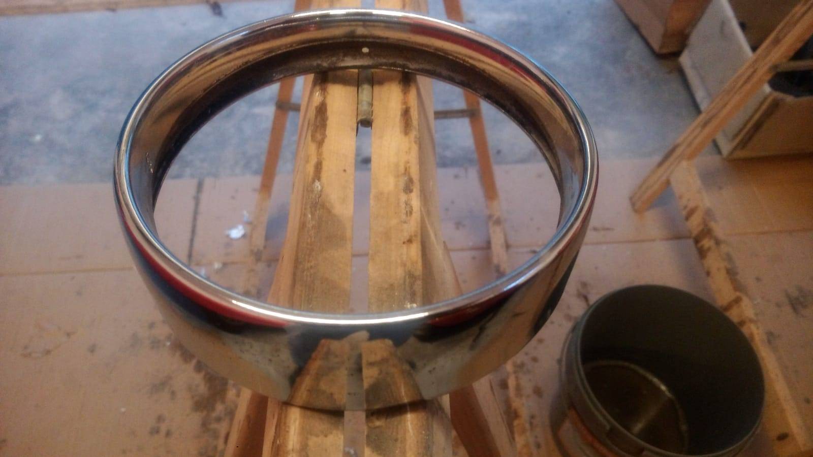

Mio padre ieri pomeriggio si è dedicato al restauro dei paraurti, abbiamo provato il metodo descritto da Nina83 in questo post:
Paraurti e tubolari 500L
Il risultato è stato sorprendente! A parte qualche punto dove è saltata la cromatura, per il resto sembrano tornati come nuovi.

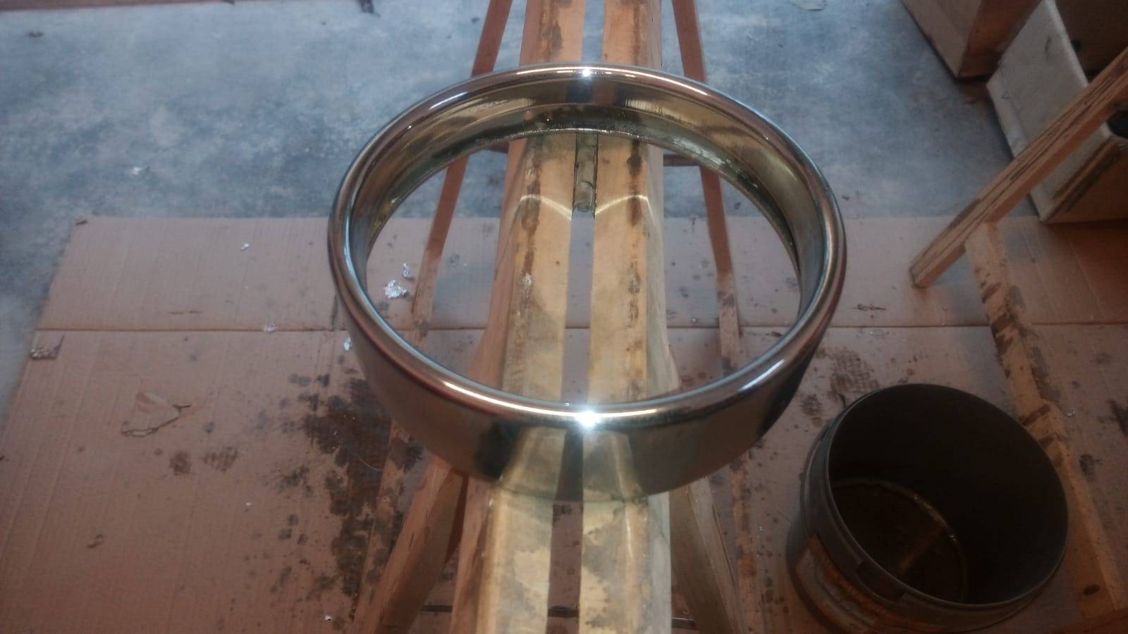

La stessa procedura l'ha effettuata successivamente sulle borchie cromate dei fari anteriori.

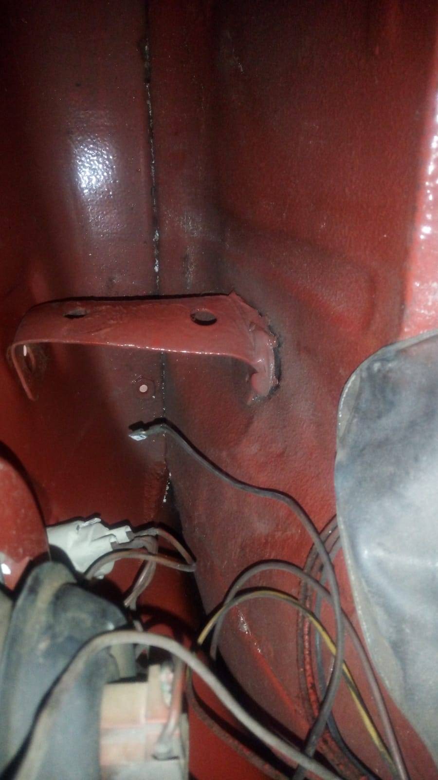

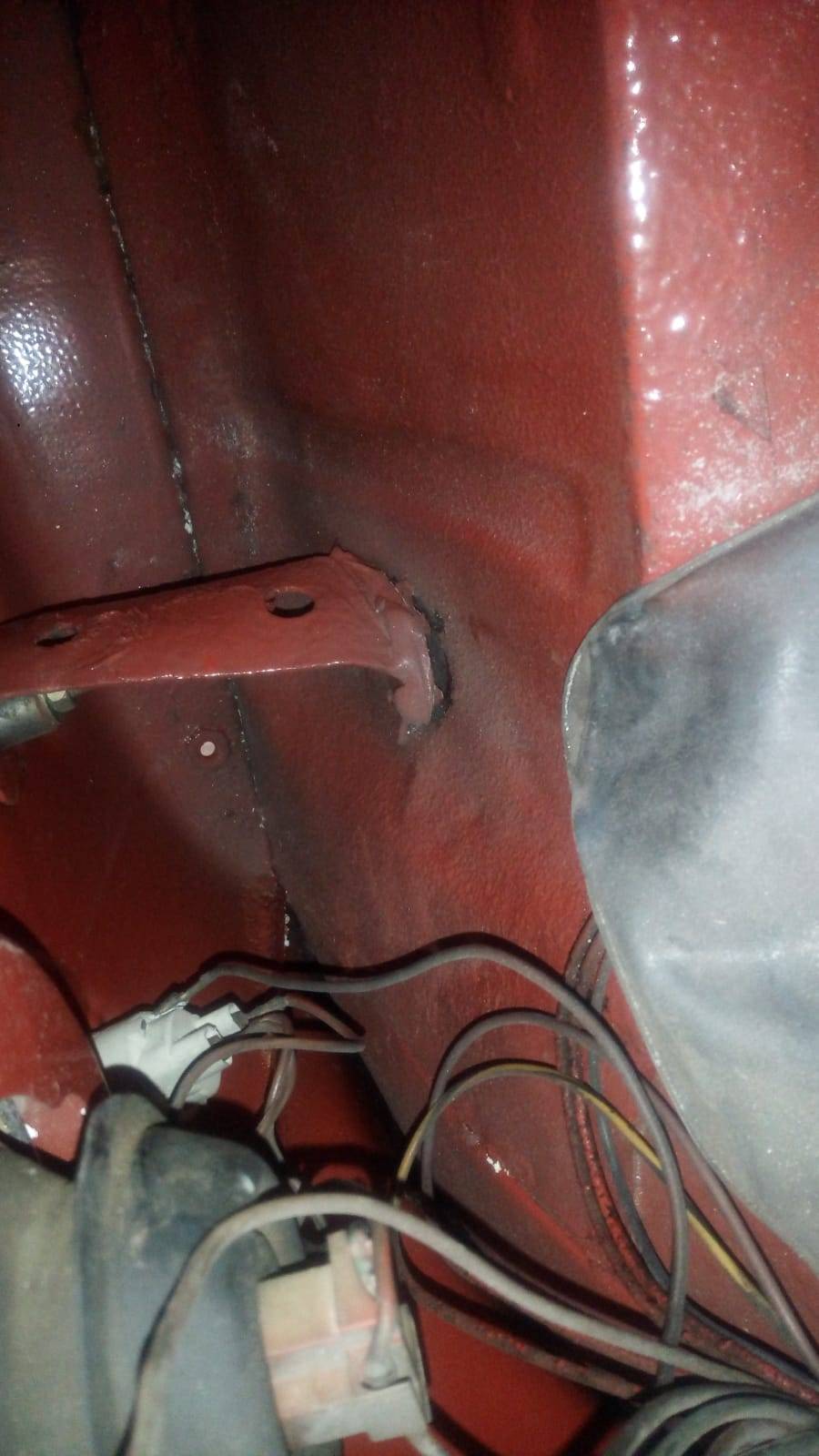

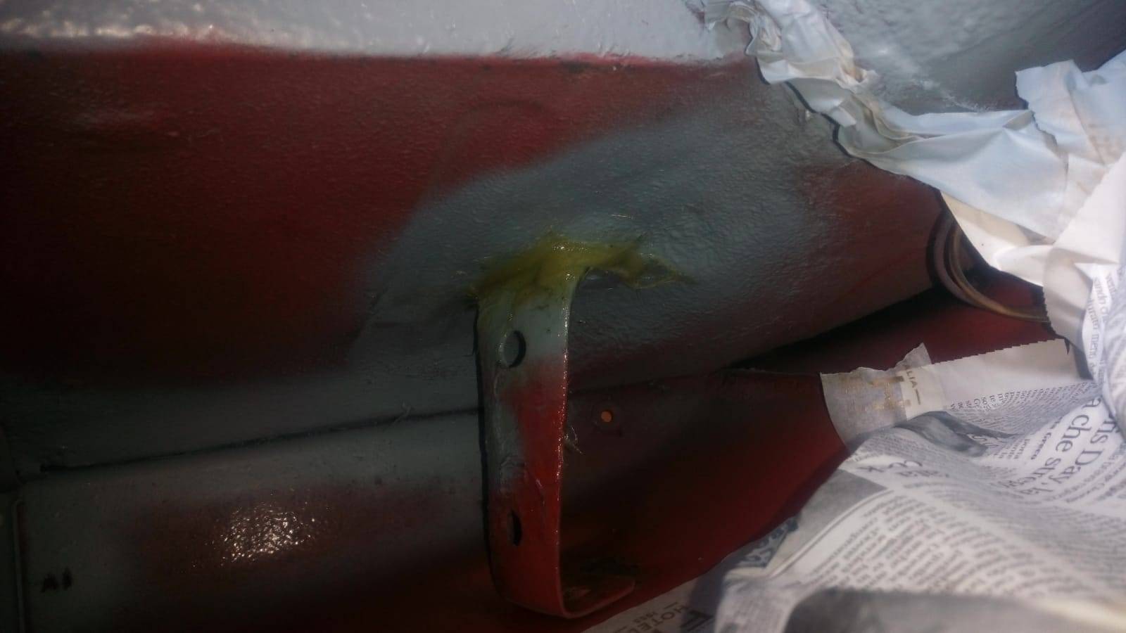

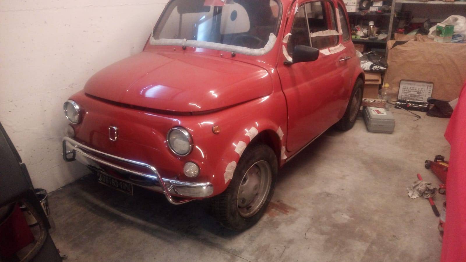

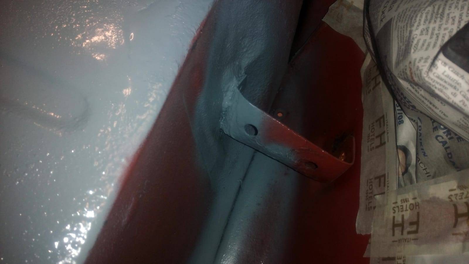

Durante una più attenta supervisione però ha notato, all'interno del vano anteriore, il distaccamento di una staffa. Nei prossimi giorni vedremo come risolvere il problema, non dovrei sostituire il rivestimento interno.
File allegato:
Nome del file:
Dimensione del file: 0 KB
File allegato:
Nome del file:
Nel frattempo stiamo redigendo una lista della spesa per il prossimo fine settimana a Capannelle :p :p :p

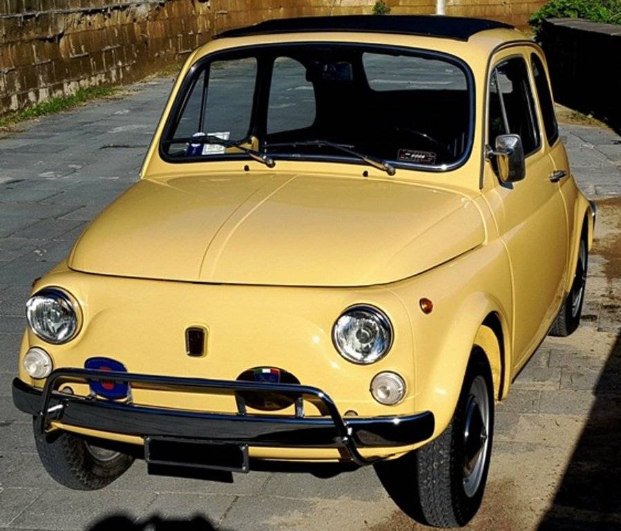

Io sono partito da un'auto distrutta e ho comunque ottenuto la targa oro, quindi fai tutto con calma e piano piano correggi le varie cosette che sono sciocchezze per fortuna.

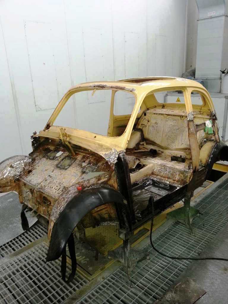

Io sono partito da questa base..
e sono arrivato a questa..
Ringraziano per il messaggio: Gens Orsina, Simoncino82
FIAT 500 L -1972- GIALLO TAHITI - TARGA ORO ASI

Abbiamo notato che una staffa all'interno del vano anteriore era dissaldata ed abbiamo provveduto a sistemarla, seguiremo con altri interventi di restauro estetici.
Nel frattempo sabato mattina a Capannelle abbiamo acquistato quasi tutti i pezzi di ricambio che ci occorrono, in alcuni casi siamo riusciti anche a trovare materiale usato dell'epoca.

Ciao, se il tuo obbiettivo è sempre la Targa Oro, ricordati che nel vano portabagagli non va dato l'antirombo, in origine era verniciato normalmente.
Ringraziano per il messaggio: cacy

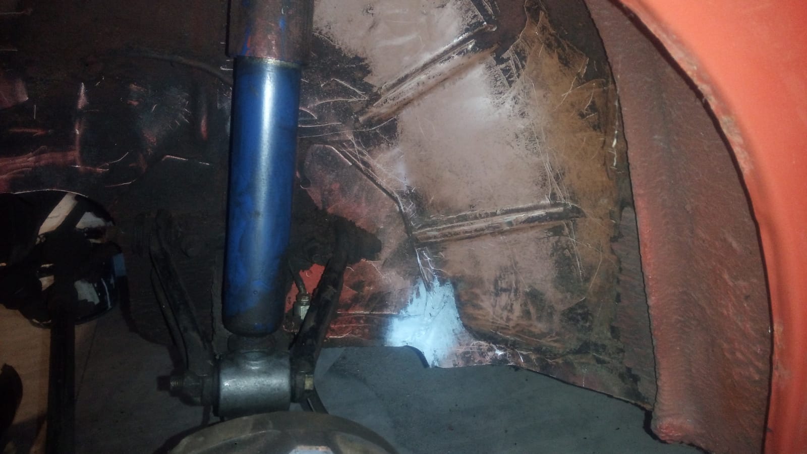

Grazie del suggerimento Gian56,

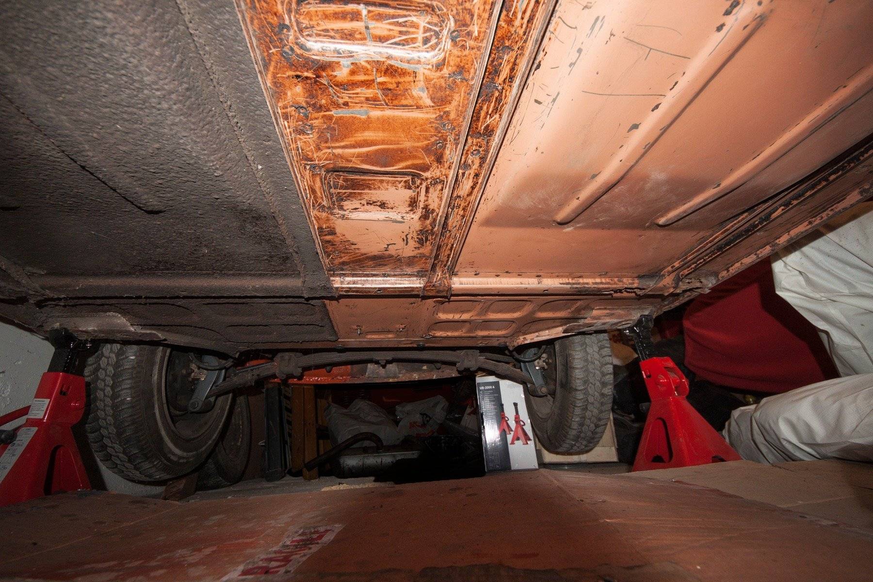

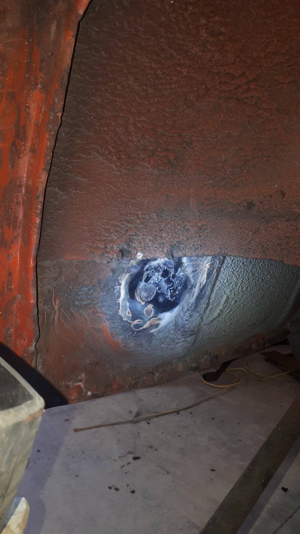

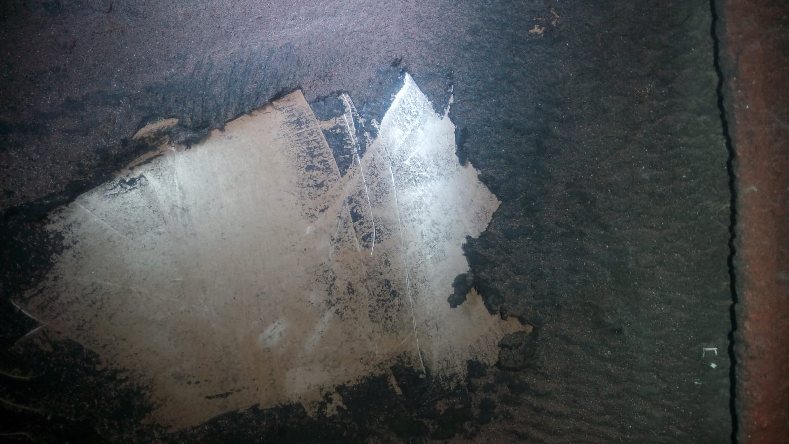

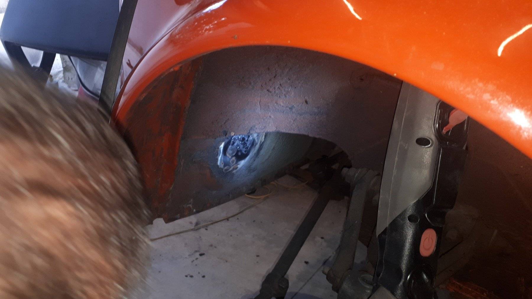

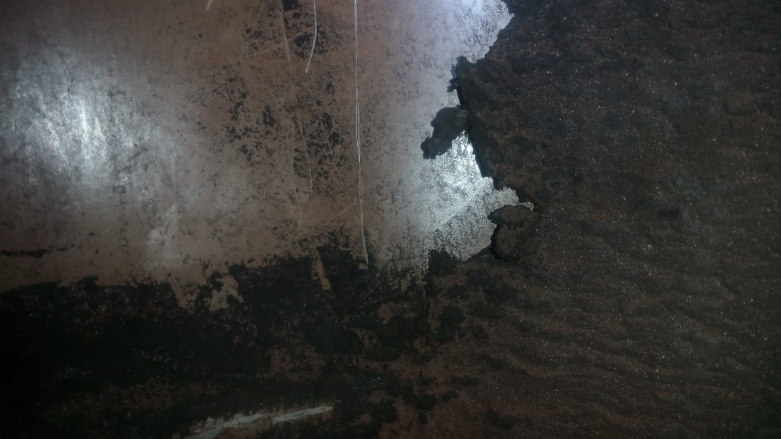

vorrei pubblicarvi alcune foto dell'interno del passaruota, viste le condizioni, pensate che sia il caso togliere tutto, rimettere antiruggine, antirombo spray e riverniciare tutto?
Avrei anche un video, ma non so come caricarlo
Ultima modifica: da cacy.
Fiat 500L del 72: obiettivo Targa Oro 7 Anni 1 Mese fa #341853
  • Gian56
  • Avatar di Gian56
  • Messaggi: 2035
  • Ringraziamenti ricevuti 1070
Ciao, io senza dubbio toglierei tutto (nella mia ho fatto così) anzi, se anche dalle altre parti l'antirombo si stacca facilmente come sembra nei passaruota, io estenderei il lavoro a tutto il sottoscocca, poi: fondo epossidico, antirombo, verniciatura in tinta e ....... non ci pensi più. Buon lavoro. :)

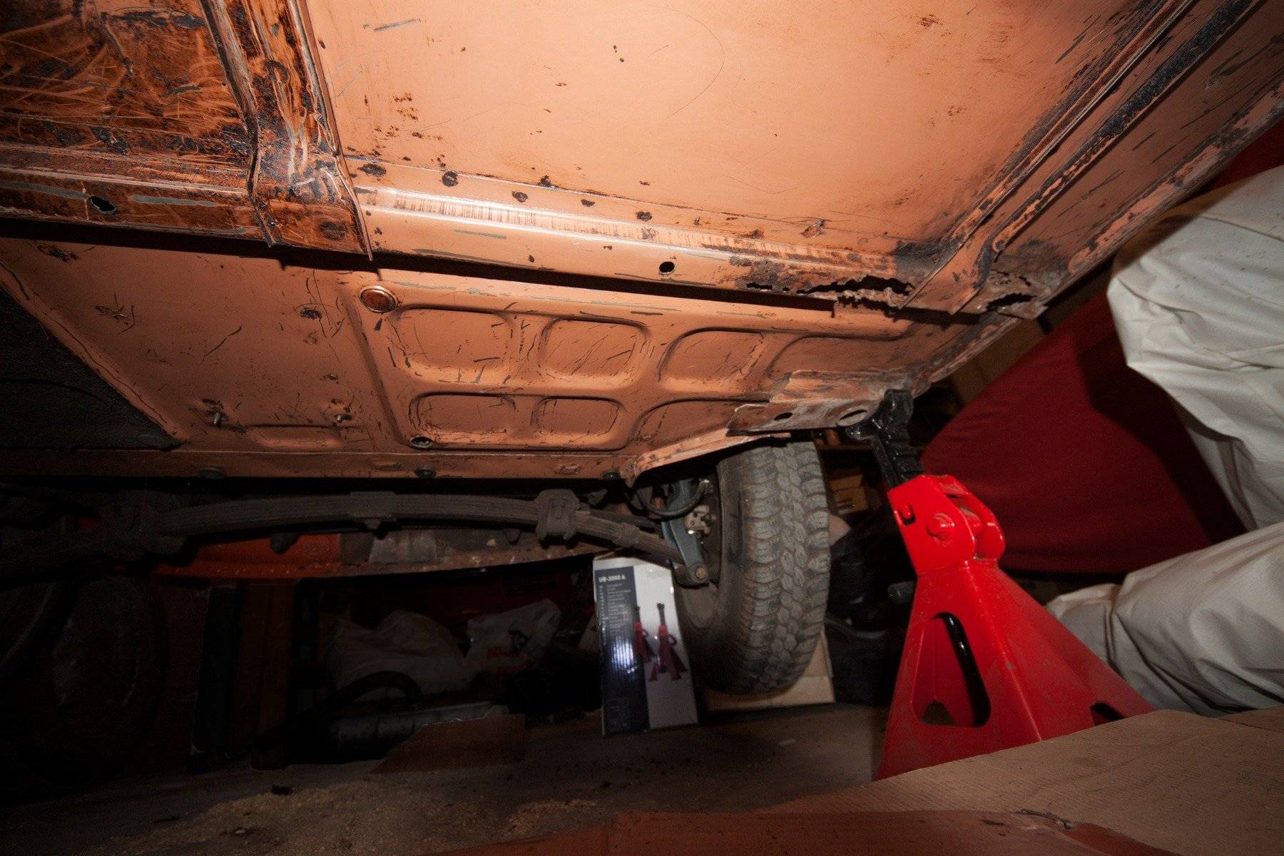

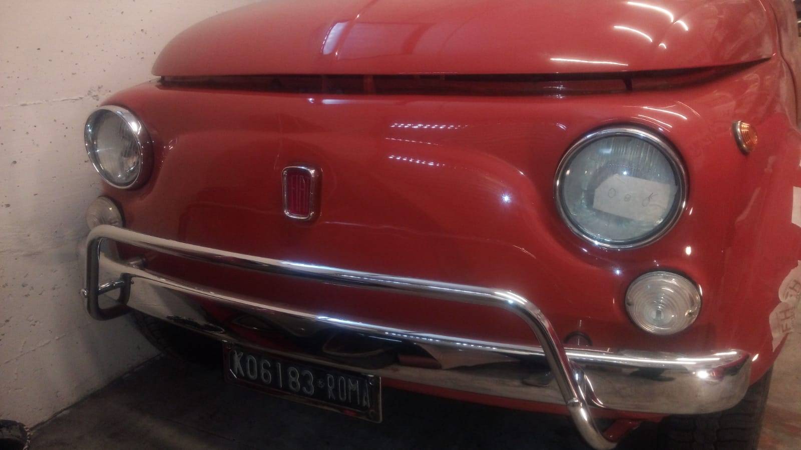

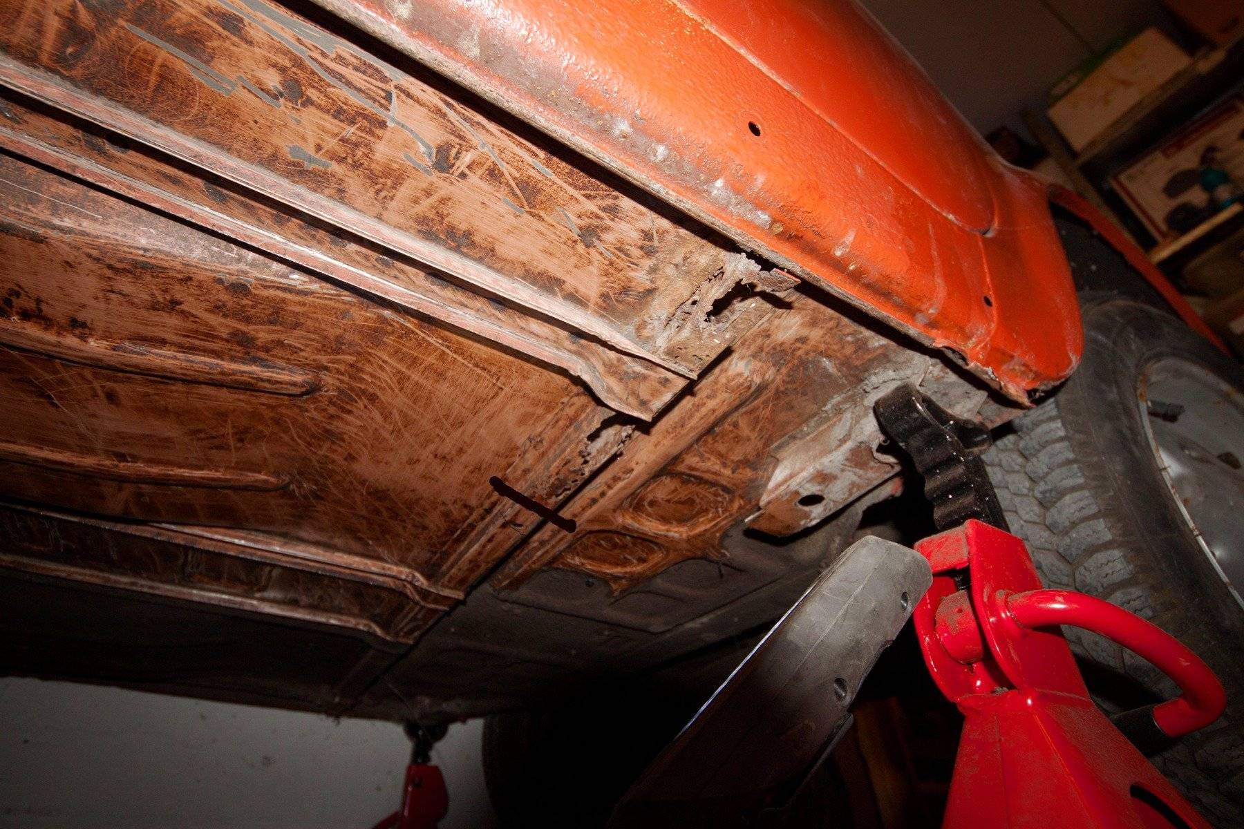

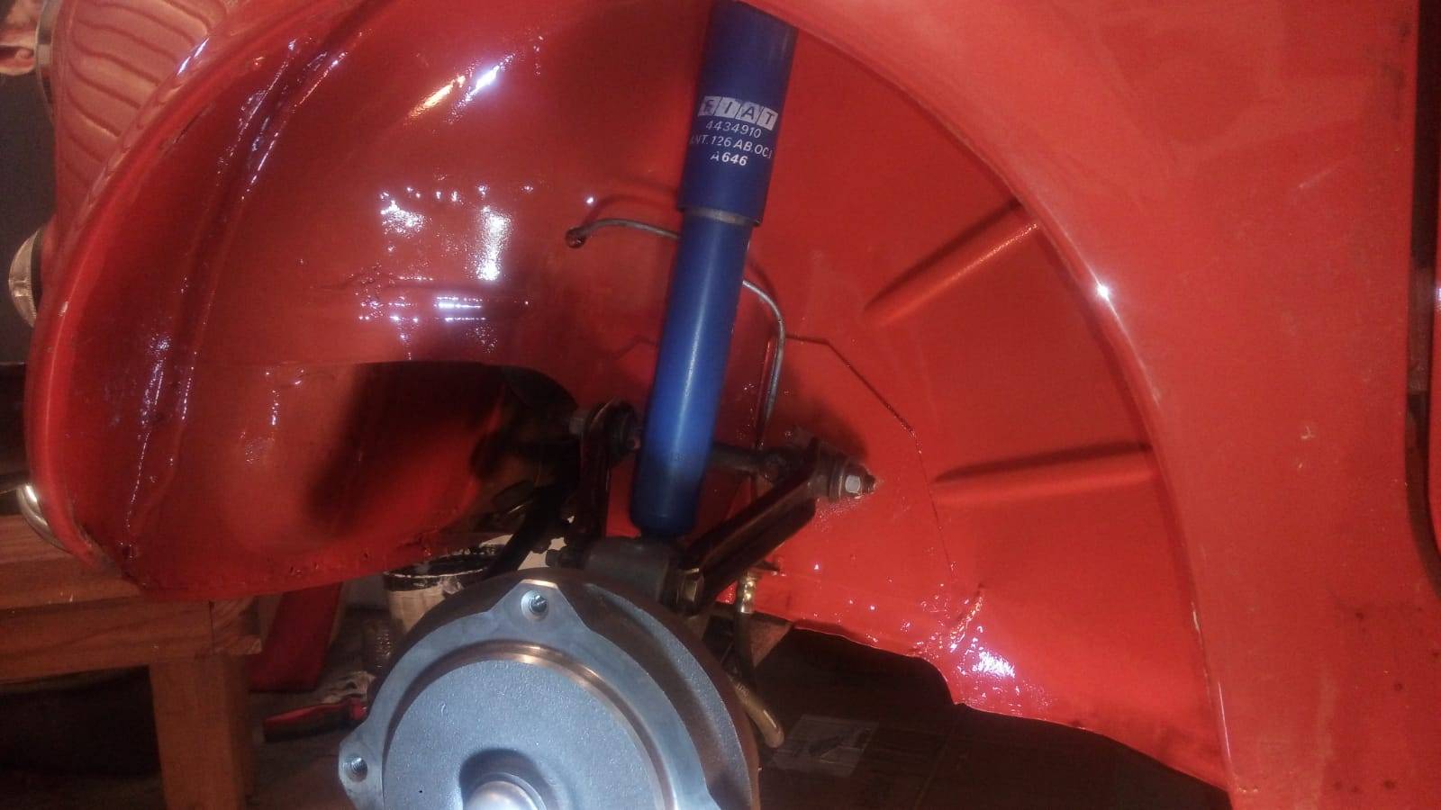

Ciao a tutti,

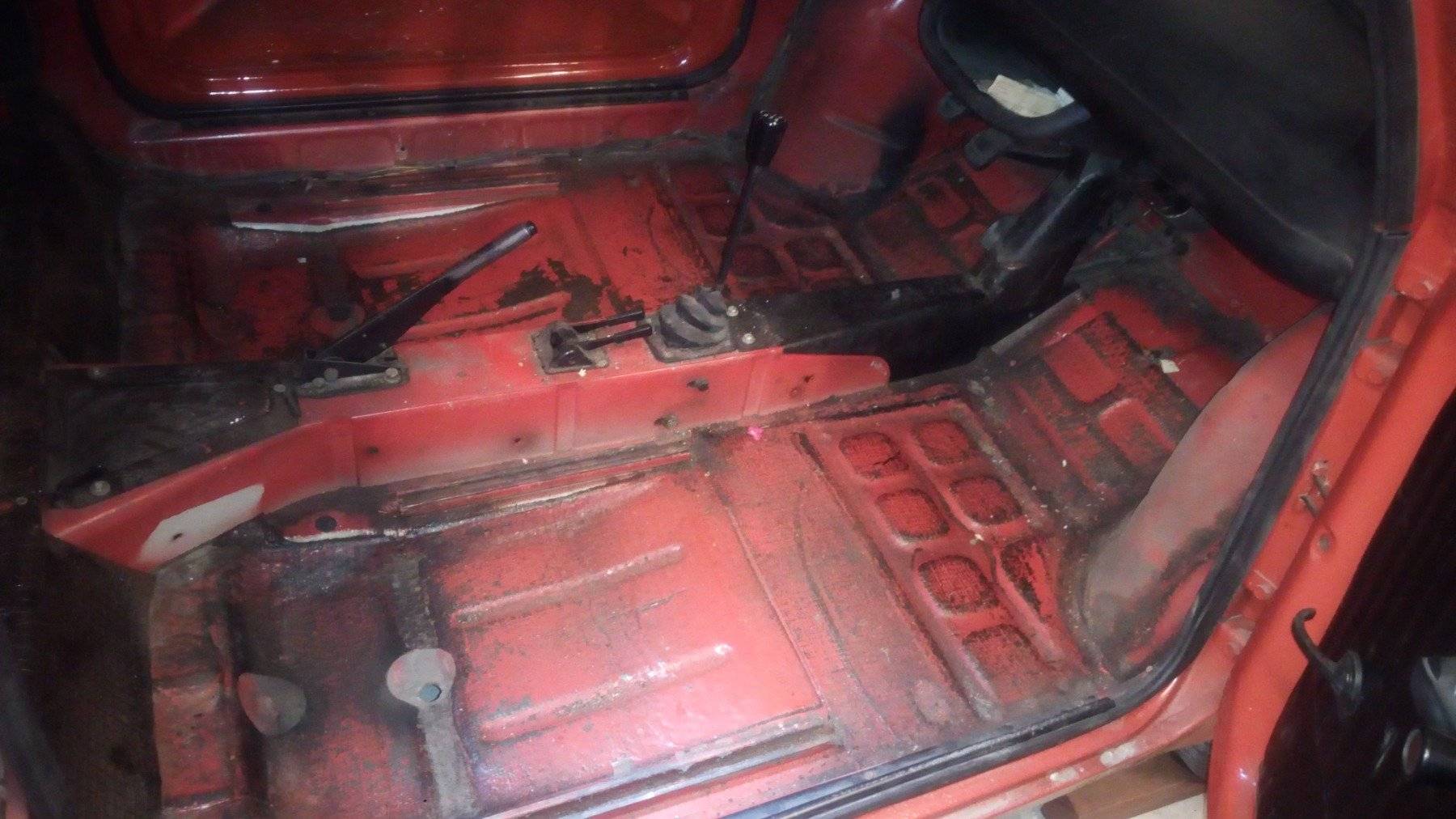

ci siamo mossi esattamente come consigliato da Gian56:
abbiamo rimosso tutto il vecchio antirombo, abbiamo sgrassato e ripulito tutto, fondo epossidico, antirombo e riverniciatura totale.
File allegato:
Nome del file:
Nel frattempo abbiamo anche provveduto a:
  • smontare il serbatoio, pulire tutto il vano anteriore e a riverniciarlo,
  • sostituito completamente l'impianto lavavetri
  • rimesso in funzione il motorino dei tergicristalli
  • sostituito lo stemma frontale
  • lucidato tutto la parte frontale
  • rimontato le guarnizioni sulle luci di posizione
  • installato tubolari su paraurti anteriore
  • ripristinato il galleggiante
  • rimontato il portatarga cromato

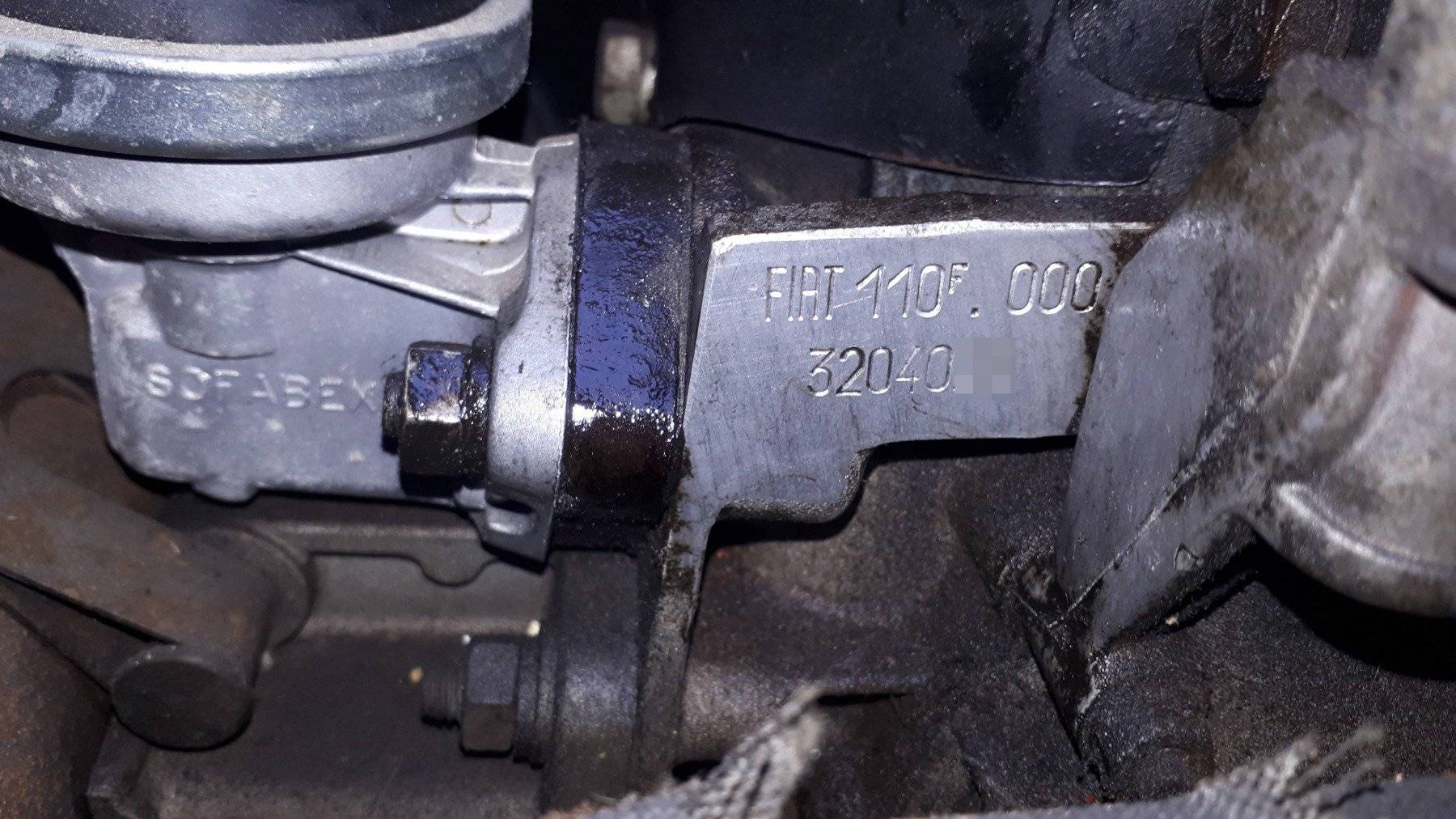

    Pongo l'attenzione sull'ammortizzatore, ripulendolo è ricomparso il codice.
    Ho visto che anche altri montano ammortizzatori misti 500/126, può andar bene? Sono compatibili?

    Foto di dettaglio dell'ammortizzatore:
    Musetto con tubolare montato:
    Ringraziano per il messaggio: martnuccia

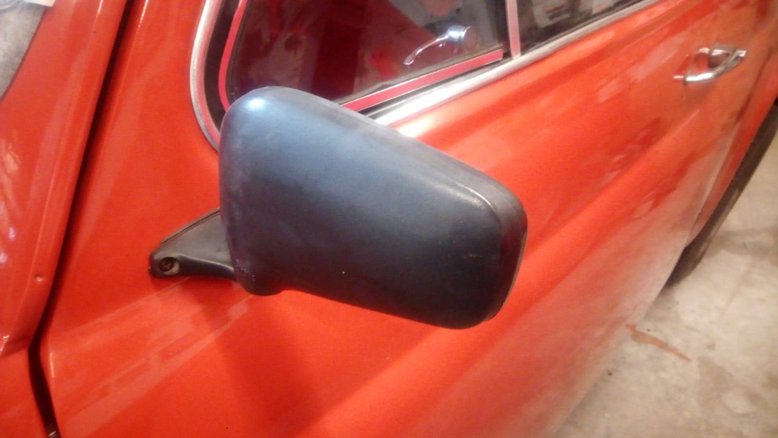

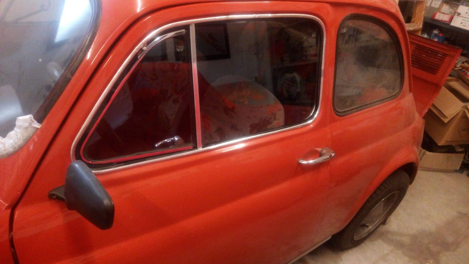

    Buongiorno,
    la mia 5oo monta questo specchietto qui, ma non mi piace per niente,
    la distanza tra i fori è di circa 7/8cm.
    Mi consigliate di cambiarlo?
    Se si, cosa mi suggerite?
    Fiat 500L del 72: obiettivo Targa Oro 7 Anni 1 Mese fa #342687
    • drago500
    • Avatar di drago500
    • drago500
    • Messaggi: 17416
    Dipende dai tuoi gusti, io ci vedrei bene un classico specchio tondo in metallo cromato.
    Cercalo con lo stesso interasse di foratura così non dovrai fare altri buchi.

    Ciao a tutti,
    è tantissimo che non scrivo per mancanza di tempo, ma i lavori stanno andando avanti.
    Siamo arrivati alla ristrutturazione del fondo. Il vecchio proprietario dice di aver sostituito i fondi ma, a noi non sembra in quanto le saldature sembrano quelle originali di quando la macchina è uscita dalla fabbrica. La traversa è rovinata, sopratutto sul lato destro e stavamo pensando di tagliarla all'altezza del segno
    oppure tagliarla del tutto visto che si sta rovinando anche sul lato sinistro.
    Il sottoscocca lo stiamo trattando con fondo epossidico body schultz e siamo indecisi se riverniciare il tutto del colore dell'auto oppure lasciarlo nero.
    Avete consigli per entrambi i quesiti?
    Grazie
    oppure sostituirla del tutto
