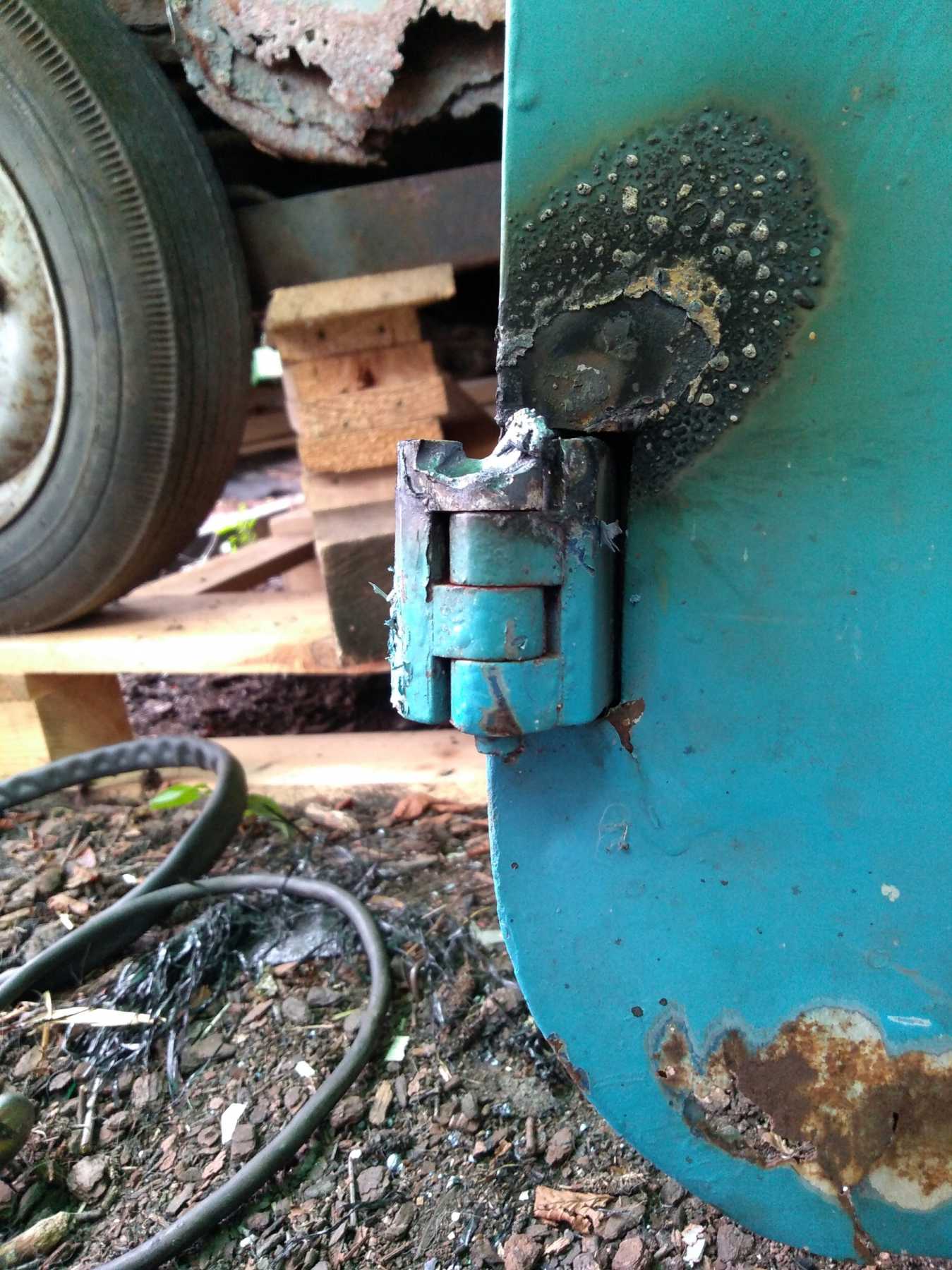

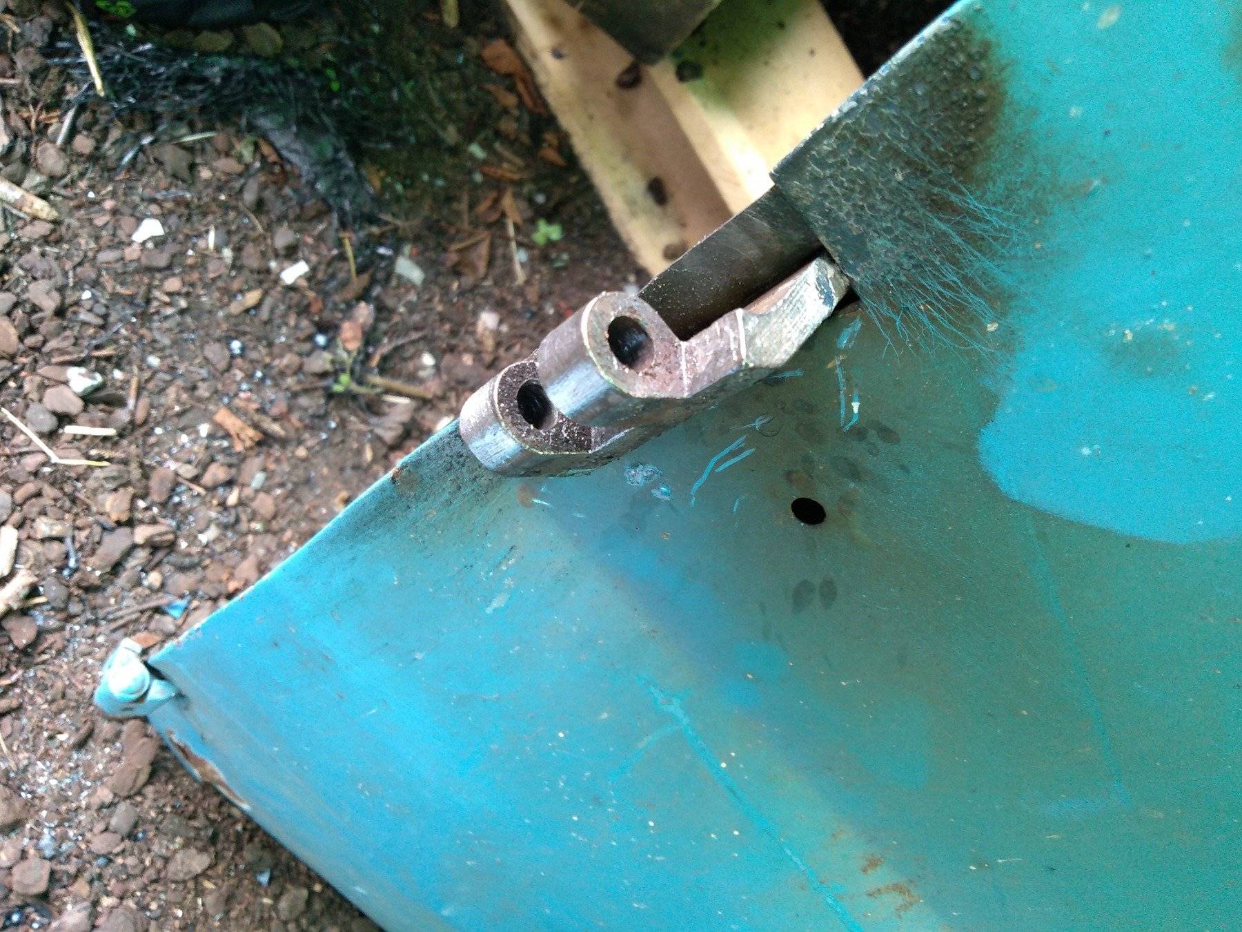

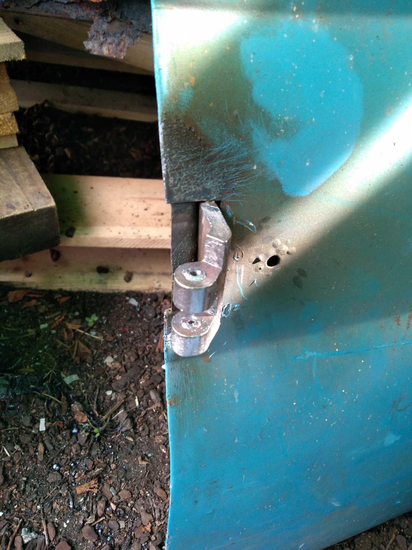

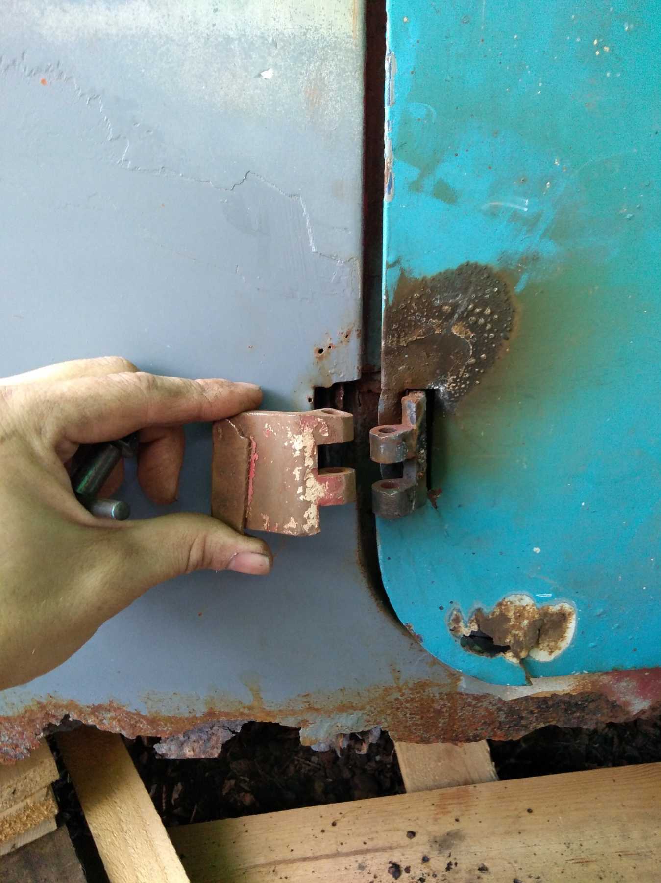

Finalmente covid permettendo sno riuscito a recuperare la portiera destra, mi sono dedicato a rimuovere i cardini inchiodati che erano stati tagliati da chi me l ha venduta
File allegato:
Nome del file:
Dimensione del file: 0 KB
Qui ho cominciato tagliando con il plasma e fortunatamente il calore ha fatto si che con un po di persuasione il perno si disinchiodasse

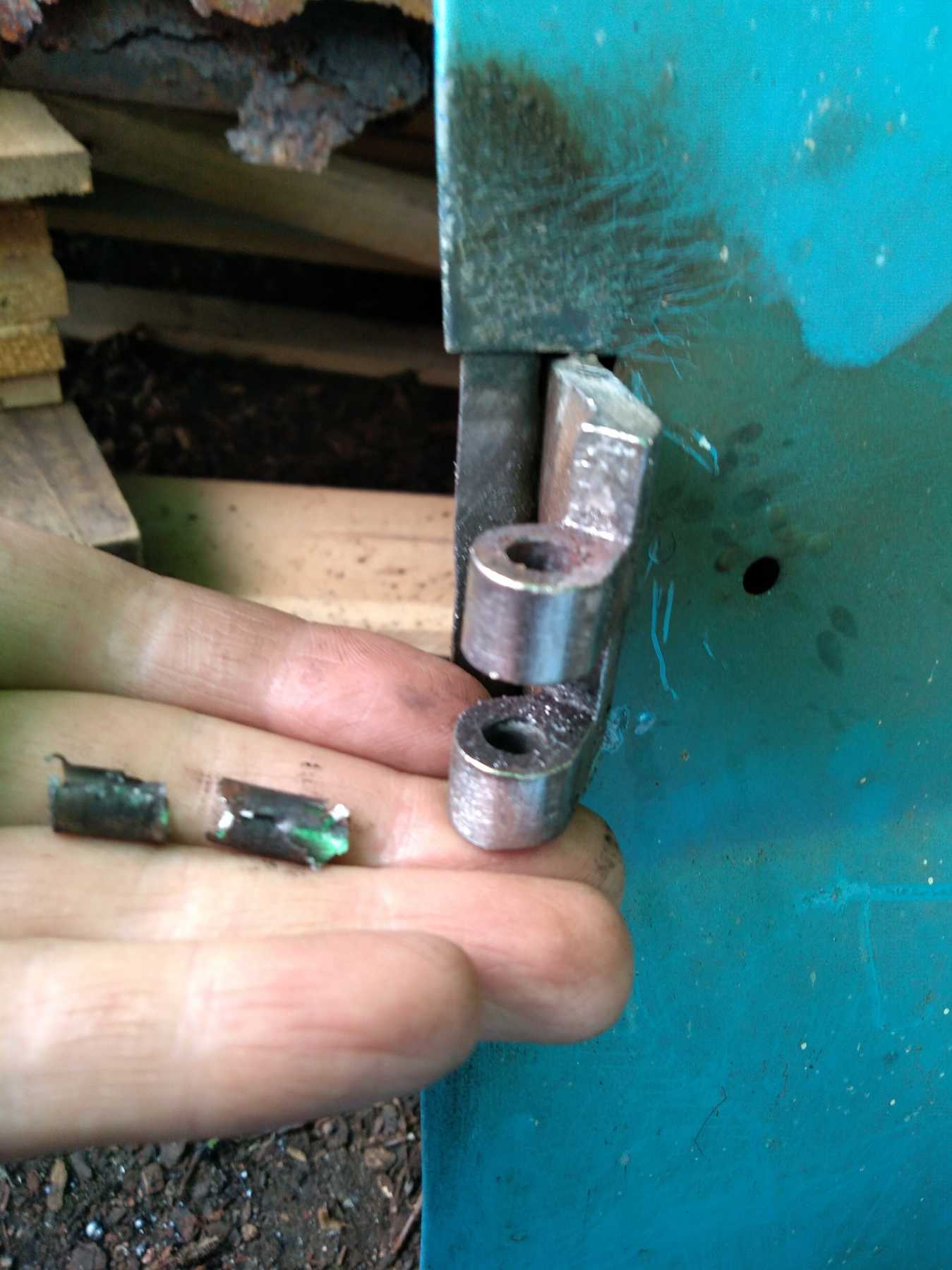

Qui con il cardine recuperato dalla vecchia porta che ritornerà a esser saldato al telaio

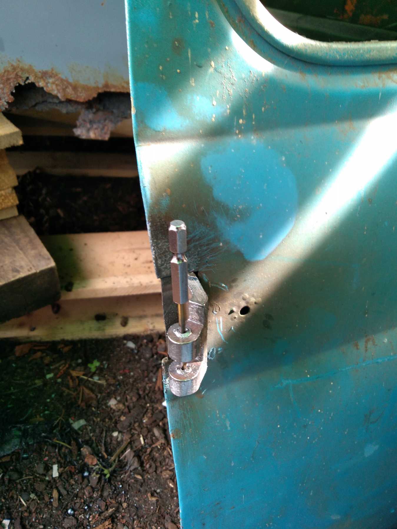

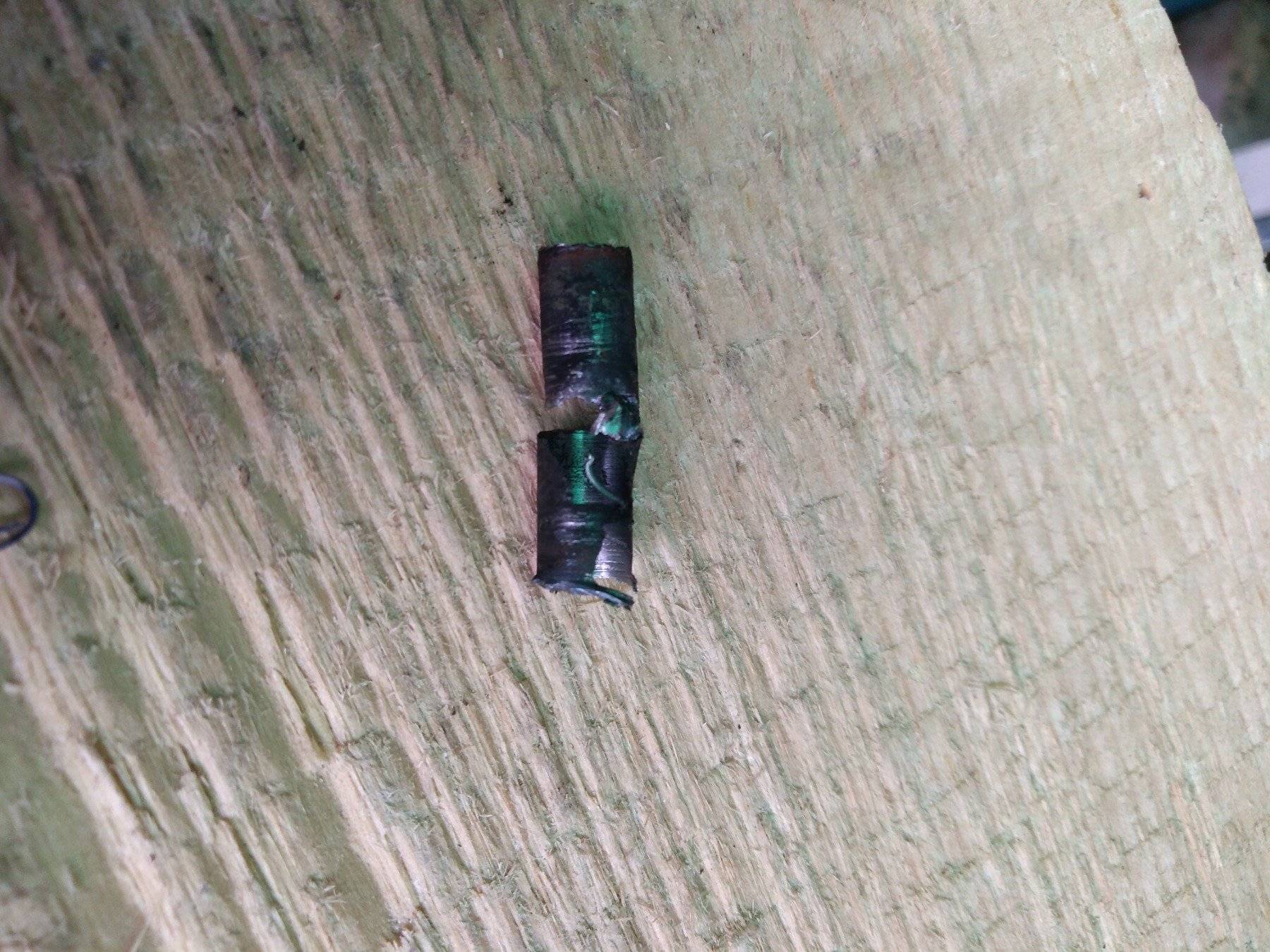

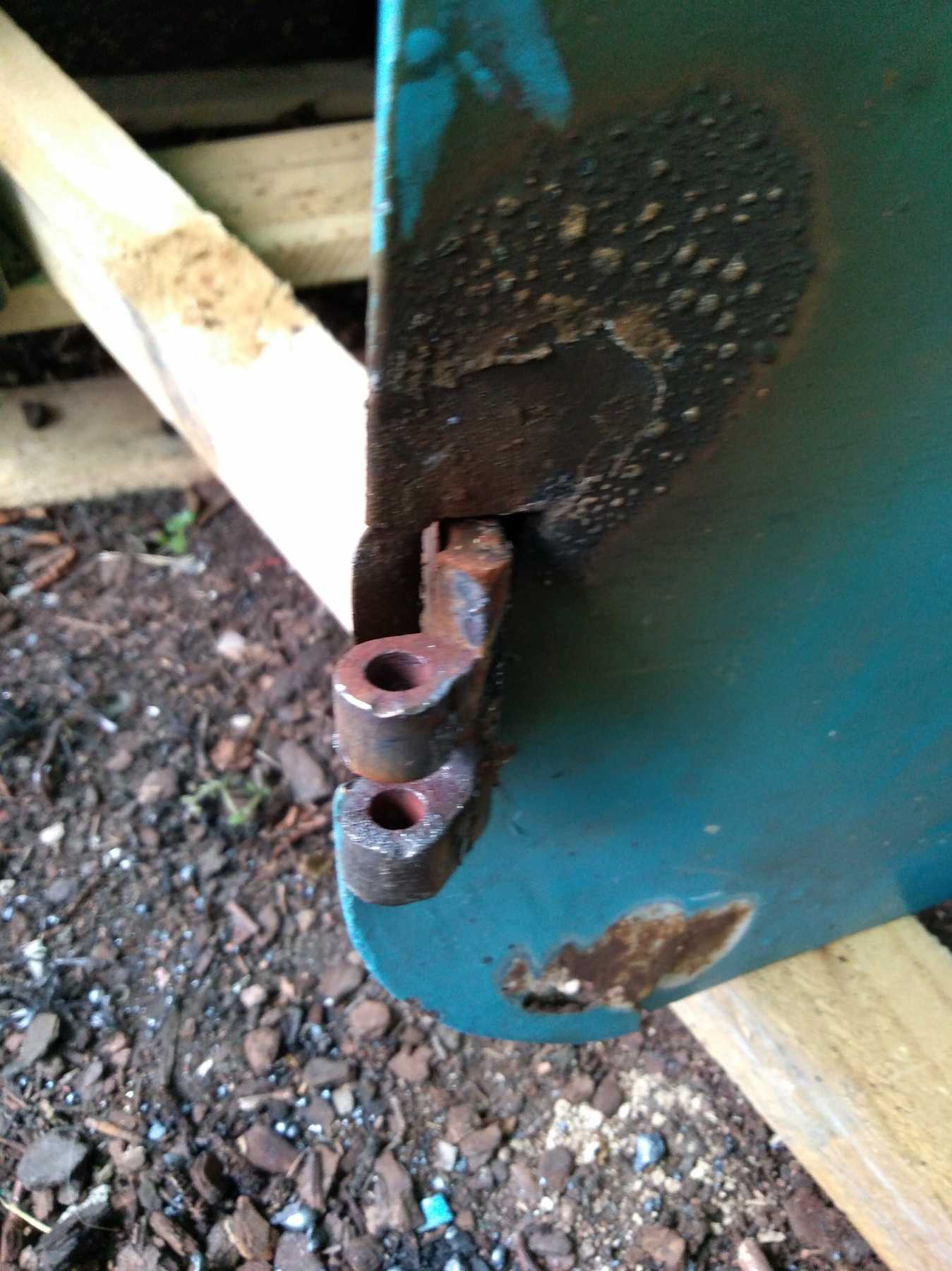

Per quanto riguarda invece il cardine sopra nonostante l estremo calore, il perno del cardine non ne ha voluta sapere di uscire, ho dovuto trapanarlo via

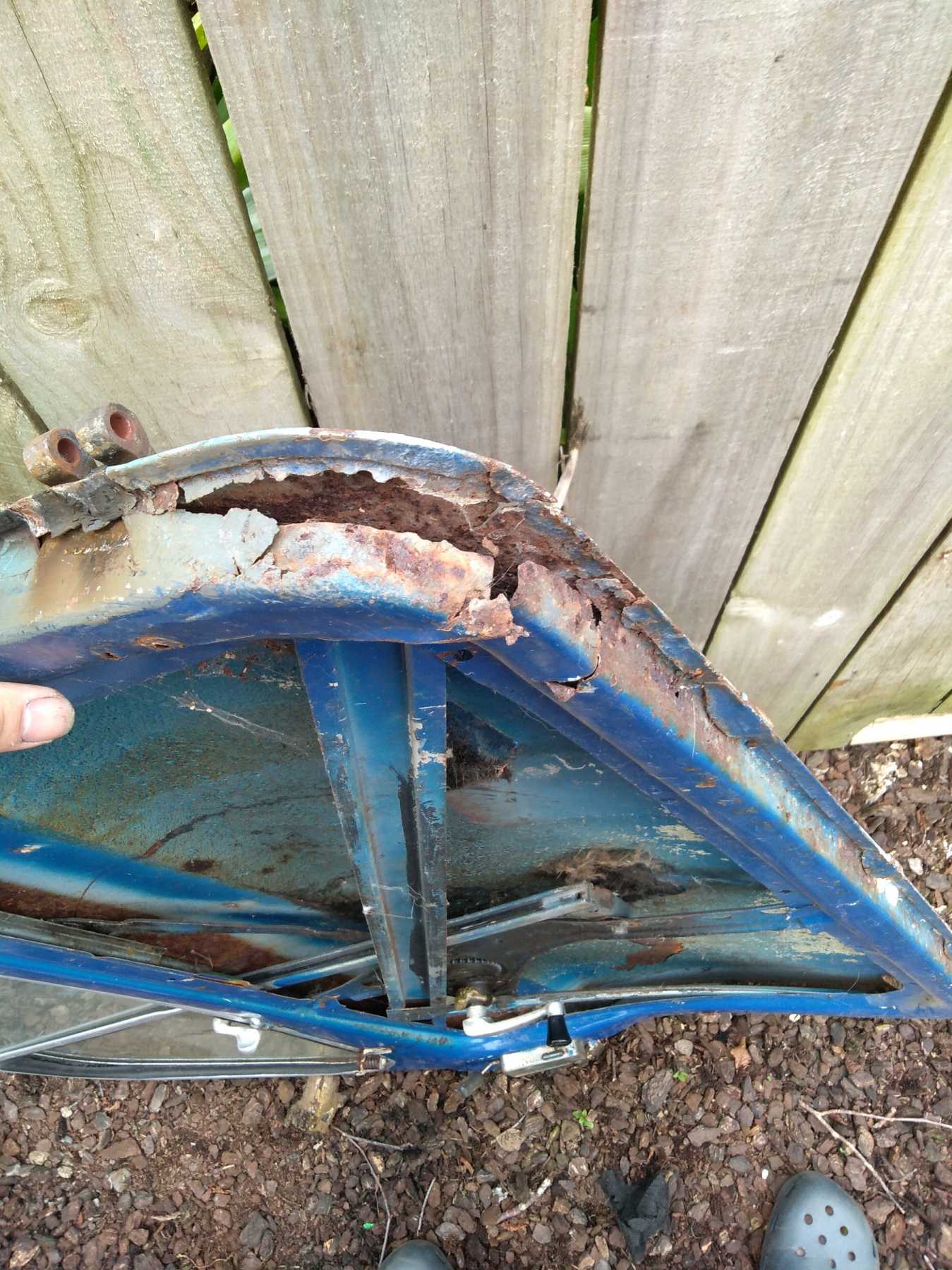

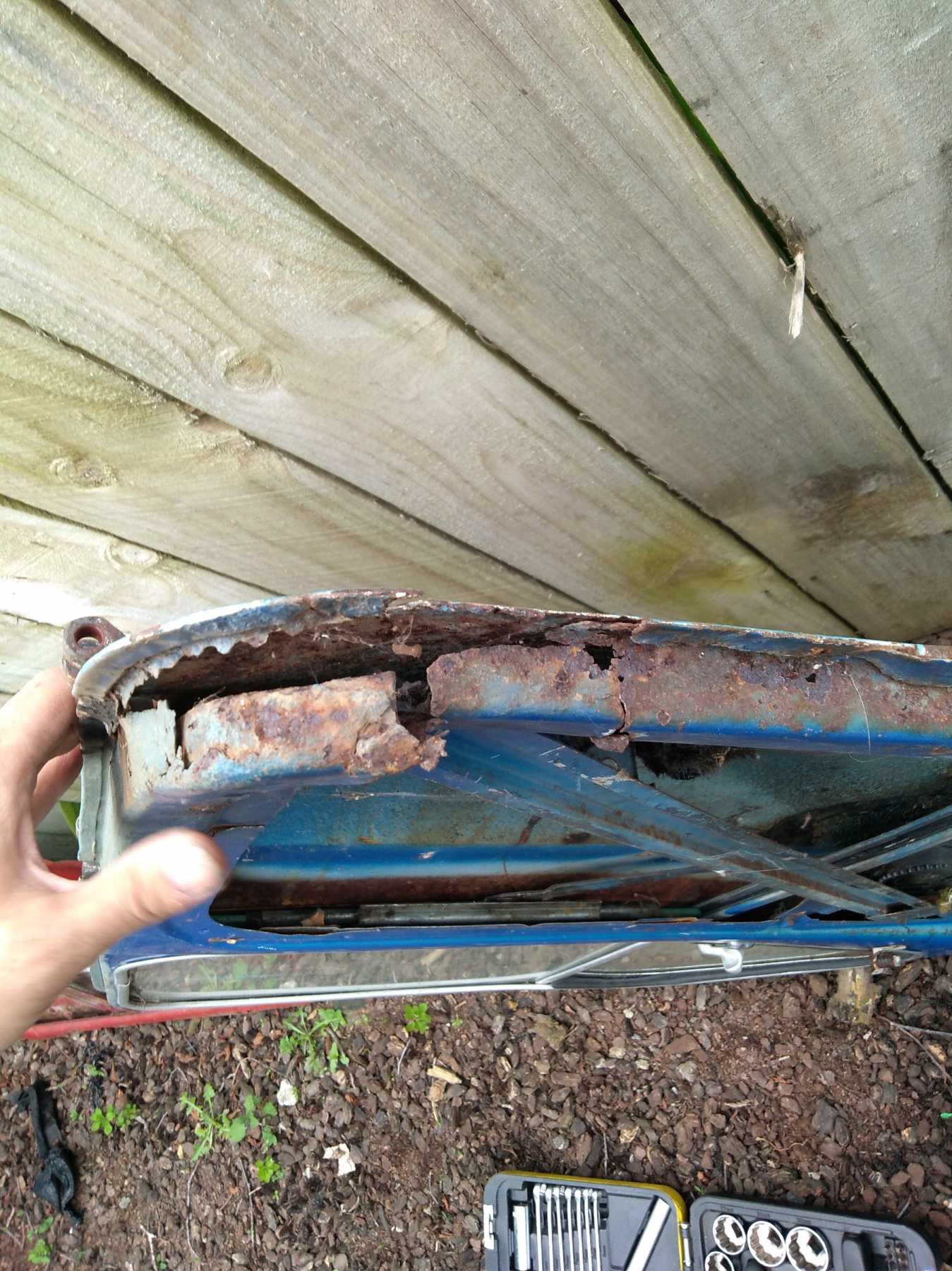

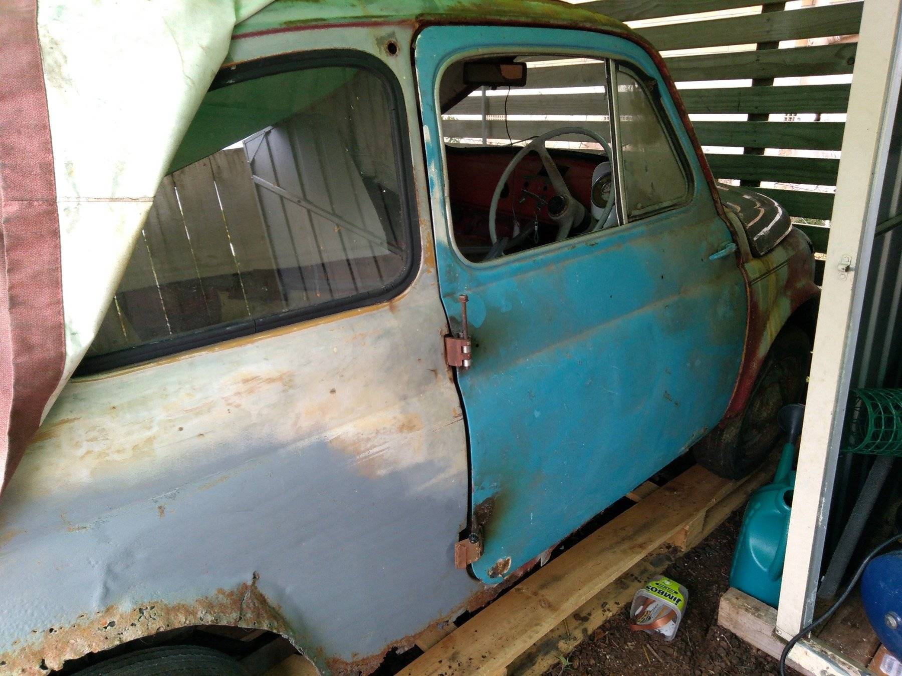

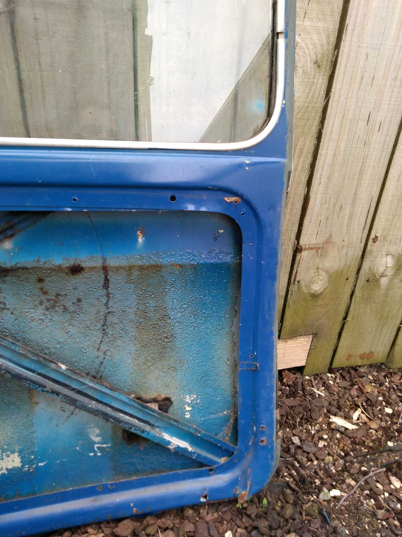

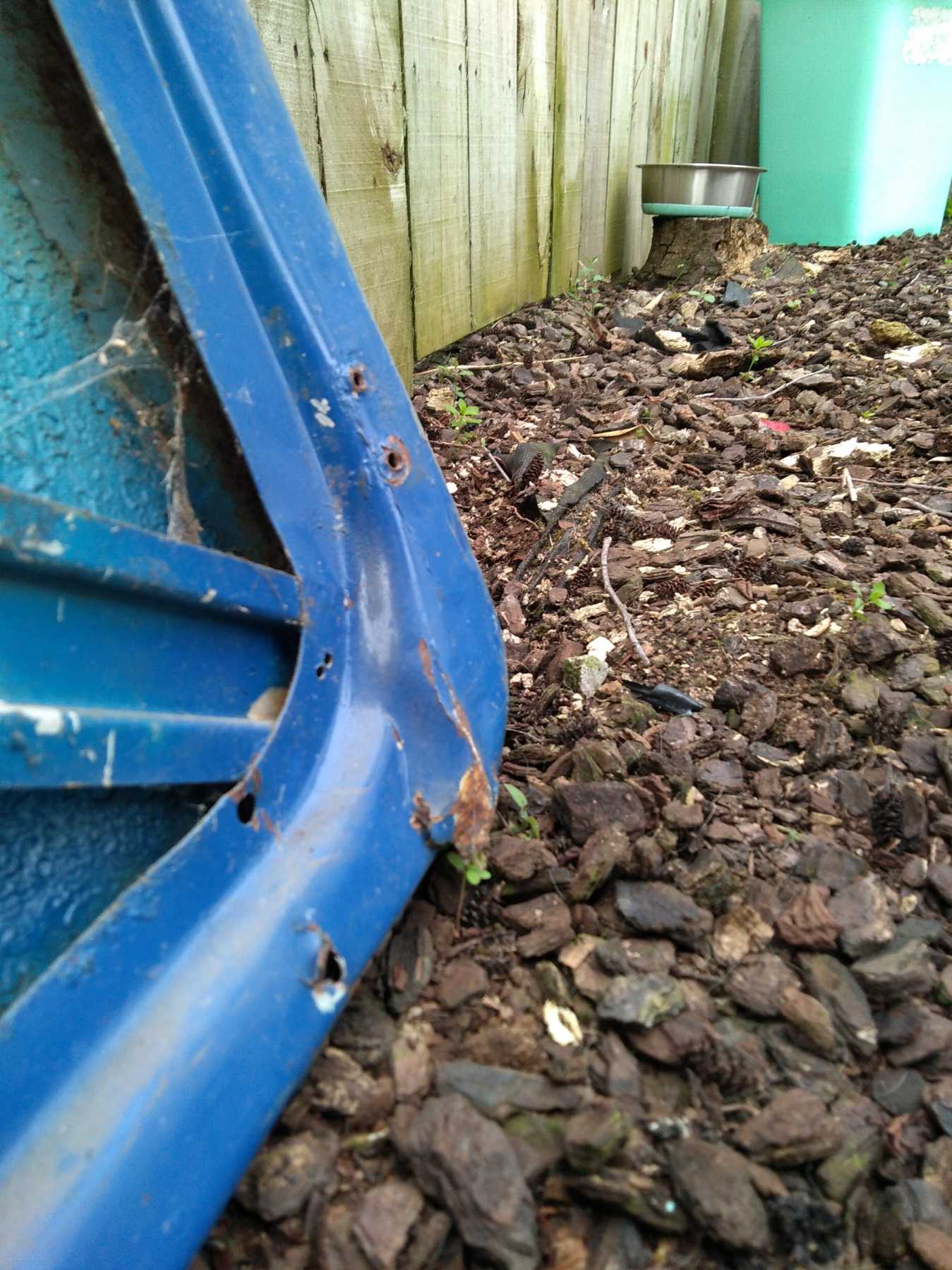

Qui una foto montata temporaneamente con un solo cardine, sfortunatamente sembra che sia un po deformata e abbia bisogno di essere raddrizzata/piegata per riaquistare la sua forma

Il problema dei perni che non si sfilano dai cardini è molto comune .
È incredibile come si inchiodino e nonostante le si scaldi non c'è modo di sfilarli se non trapanando , con il rischio di non andar dritti e di rovinare il cardine .
Complimenti per il lavoro .
Certo che questa porta è molto compromessa ....:( :(
