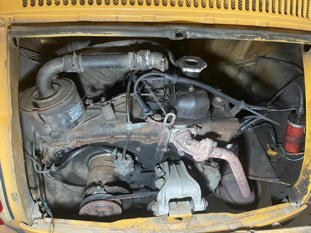

Chiedo inoltre se il motore , a parte lo sporco vi sembra che abbia tutti i cavi con i colori originali , insomma se posso semplicemente passare alla pulizia e a farlo restaurare o se ci sono anche dei cavi con colorazioni diverse dal originale e dunque da sostituire

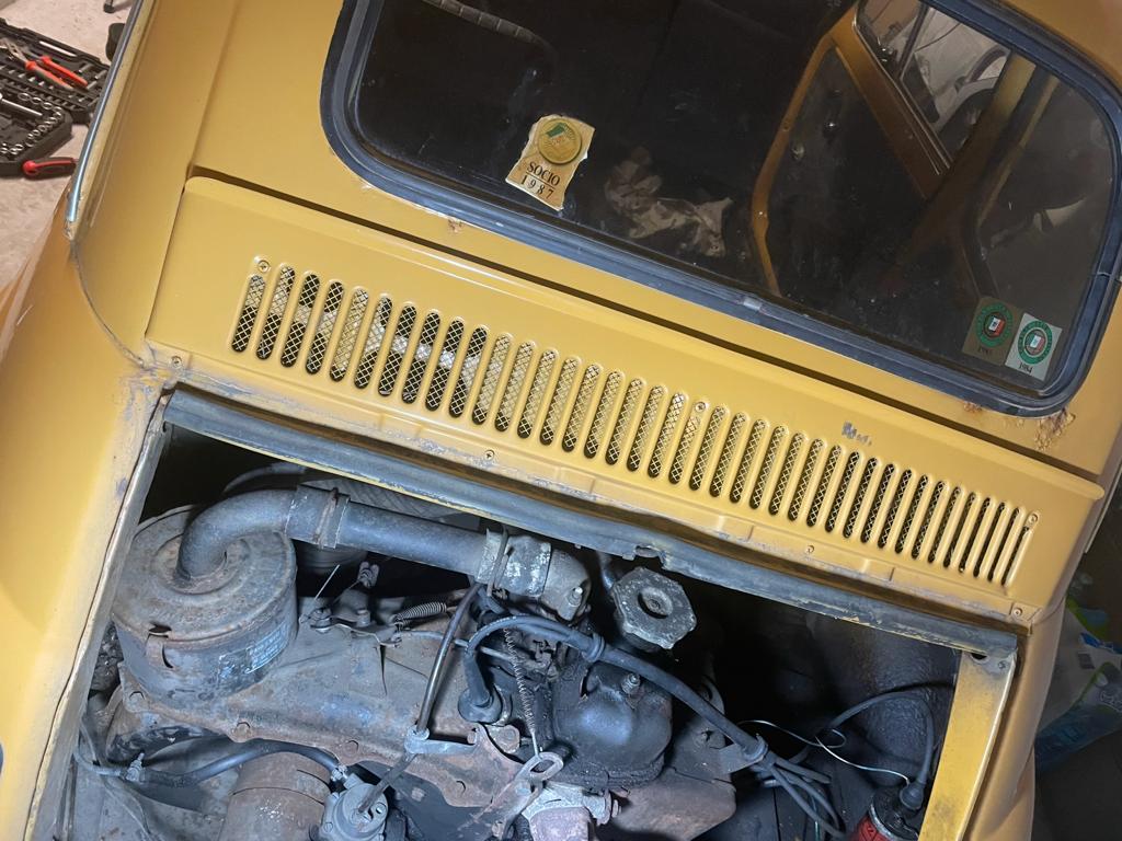

Ps: le viti della griglia posteriore sono come da fabbrica ?

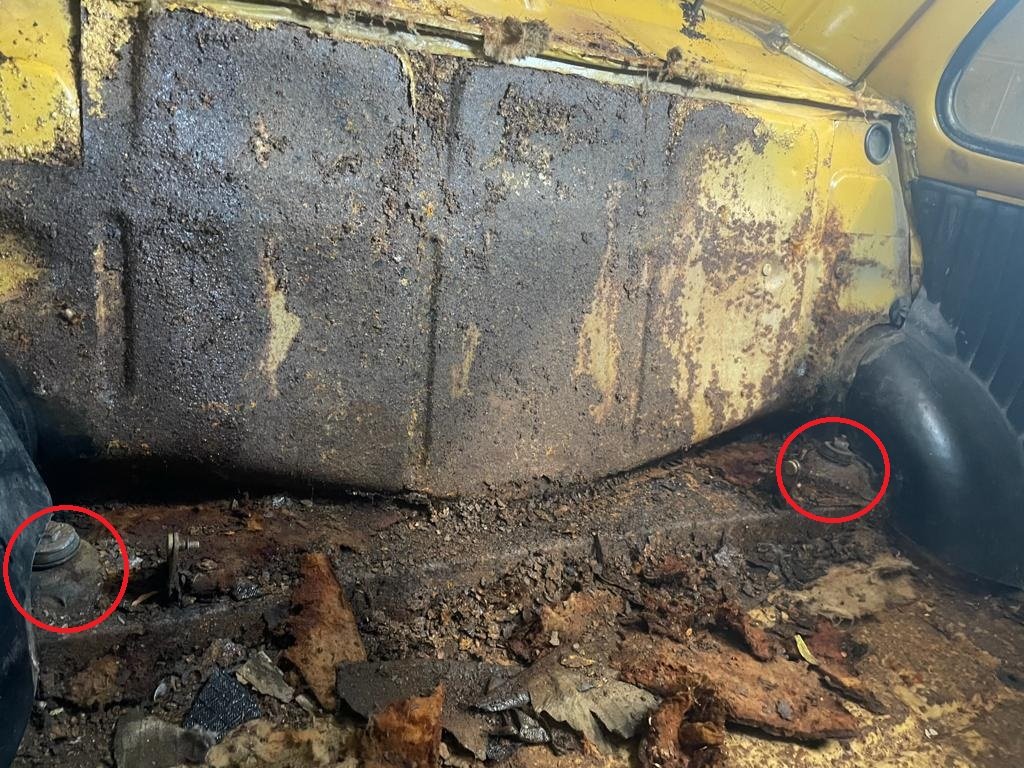

I duomi te li ho evidenziati in questa tua foto con il cerchio rosso. Quel bullone che spunta non è altro che la testa dell'ammortizzatore sottostante collegato al trapezio della sospensione. Con il peso della vettura ed ogni volta che su strada passi sopra a buche o asperità l'ammortizzatore spinge da sotto e se la lamiera è corrosa dalla ruggine si strappa e ti ritrovi con l'ammorizzatore che ti entra nell'abitacolo spuntando da sotto il sedile. Non è una cosa da ridere, è molto pericoloso, soprattutto se dietro c'è un passeggero.
Controlla i duomi e la relativa base, lì spesso ristagna acqua e la lamiera marcisce. Quello è un punto su cui non è tollerabile avere lamiera assottigliata o indebolita.
Riguardo ai cavi del motore, mi sembrano del colore originale. Sono anneriti ma credo sia solo sporcizia. Mi pare di intravedere il colore verde, cioè il colore dei cavi candela.

Comunque è chiaro che questa 500 è stata riverniciata, si vede dalla spruzzatura gialla data sulla guarnizione del labbro superiore sotto la griglia. Inoltre le tre viti autofilettanti che tengono la griglia sono anch'esse ricoperte di giallo. In origine quelle viti sono a metallo zincato non verniciate.
Si sicuramente sarà stata restaurata in passato, perché è evidente però sono piuttosto sicuro che comunque il giallo Positano era il colore di fabbrica !

Per pulire il motore vado di wd40 e tanta pazienza?

Per pulire bene il motore andrebbe smontato togliendolo dal cofano posteriore.
E' un lavoraccio ma con un pò di pratica, in due persone e con un pò di manualità si fa anche in garage.
Solo di WD 40 ce ne consumi a barili. Ci vuole altro per togliere quella morchia cementata.
Vai di benzina, pennello e spazzolino, setole dure e tanti stracci. Metti sotto cartone spesso ed una vaschetta per raccogliere tutto il petrolio che inevitabilmente comincerà a colare.
Ci sono però pezzi da riverniciare. Io lo smonterei e farei un lavoro più accurato al banco.

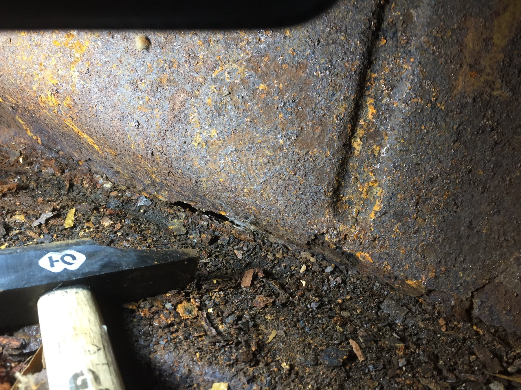

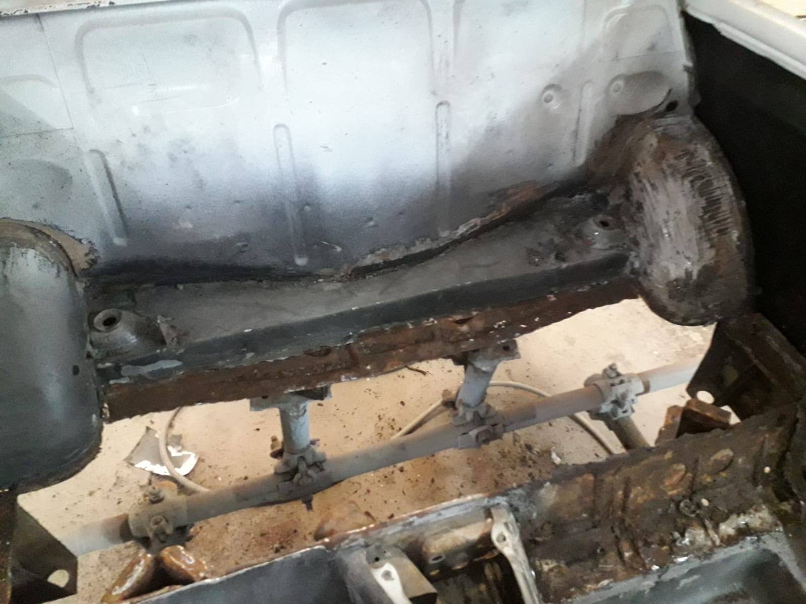

Ciao a tutti ragazzi, purtroppo brutte brutte notizie ...La macchina è messa molto molto peggio d quel che pensassi , adesso L ho quasi messa tutto a nudo ed è da buttare...francamente pensavo e speravo di potermela cavare con 3000 euro circa che era il budget che mi ero prefissato perché non mi sembrava fosse così male d carrozzeria pertanto speravo che al di sotto non ci fossero sorprese...purtroppo ne stanno vendendo fuori infinite e penso che, specialmente con i prezzi del nord , un restauro completo mi costi sugli 8/9000 euro e non me lo posso permettere ... c è da fare tutto, vi metto due foto emblematiche ...anche i fondi sono bucati e sono da fare e la macchina è bucata pure dietro lo schienale un disastro......ci pensò un attimo ma credo che L unica soluzione sia rivenderla già sfruttando unico proprietario adesso 2, e parte della documentazione storica .....ci contavo e sono deluso....ho sbagliato la valutazione

Ciao Walter, sulla parte inferiore ci sarà da lavorare, ma non credo comunque sia così marcia da doverla rivendere. Ovviamente, questo è quello che traspare dalle foto e, come dici tu, c'è da ragionare bene prima di agire; però, se vuoi il mio modestissimo parere, proverei un recupero.
Purtroppo tra la zona dietro lo schienale e la seduta si forma quasi sempre della ruggine. Se l'intero lamierato non è compromesso potresti fare delle pezze come fece il mio carrozziere, questo almeno per la porzione dello schienale.
Pensa tu che io, durante il restauro, ho dovuto anche sostituire il lamierato della seduta, ma un buon carrozziere riesce a fare tutto senza particolari problemi.
Per i fondi, se la zona interessata dalla ruggine è circoscritta come si vede dalla foto, potresti riuscire anche a salvare l'intero lamierato.

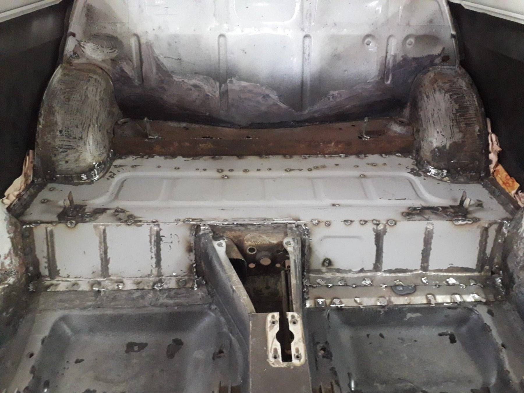

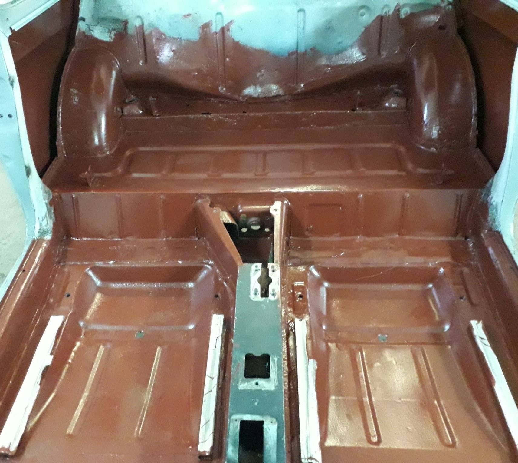

Ti allego delle foto della mia 500 nelle zone che potrebbero interessarti
Nel complesso, a parte la calandra, tutti i lamierati esterni sembrano sani o, quantomeno, recuperabili; come ho detto, però, la scelta spetta a te...

Niente a che vedere con la mia che è marcia dietro dovrei sostituire tutti i lamieriati in più non voglio fare toppe perché l idea era riportare la macchina a livelli Asi e con pazienza targa oro...pertanto in queste condizioni diventa un salasso..non so dove abiti tu ma qua in Lombardia i carrozzieri sparano prezzi tutt altro che contenuti ....a stima direi che solo di carrozzeria per rimetterla a livello asi siamo sui 6000 euro più interni freni meccanica generale etc etc 8/9...non mi aspettavo tutto ciò....

Potrai senza alcun dubbio regalare alla tua 500 la Targa Oro ASI nonostante il ripristino (basti pensare al restauro di "Piccolina", una 500 f ottobulloni, che torvi sul forum, dove veramente quasi tutti i lamierati eccetto quello della pedaliera sono stati sostituiti e, in ogni caso, la targa oro è stata conferitale).
L'unico elemento sfavorevole è, ovviamente, quello economico.
Io sono del centro Italia, ma qui con 6000 euro (sempre che tu riesca a trovare un carrozziere onesto e di vecchia scuola) la 500 la rifai da zero, sostituendo tutti i lamierati esterni (i 6000 sono da intendere solo i lavori sulla scocca, verniciatura compresa) a cui sono da aggiungere tutta la meccanica, interni e pezzi vari.
La tua 500, a parte per il problema qui sopra evidenziato, non credo debba subire tutti questi lavori di lattoneria.
Alla mia 500, oltre che a tutti i parafanghi, vano batteria, passaruota, lamierato panchina posteriore e i due pianali, ho dovuto far anche riparare il lamierato dello schienale e ricostruire la traversa di ancoraggio degli ammortizzatori posteriori, è dunque possibile fare tutto...
Magari quei soldi che risparmi in un primo momento in interni nuovi, cromature e cosette varie (mantenendo invece le componenti originali, se salvabili almeno per l'inizio), li potresti riutilizzare per la sostituzione del lamierato della panchina e la saldatura della porzione inferiore dello schienale, come feci io l'anno scorso.
Spero tu riesca a trovare un carrozziere onesto dalle tue parti che abbia veramente desidero di rimettere a nuovo questa magnifica "L".
Lo merita...

Ciao Walter, purtroppo queste sono le sorprese spiacevoli che a volte le nostre carabattole portano in dote.
La prima reazione è quella di mollare tutto, comprensibile e giustificata, ma permettimi di scriverti alcune considerazioni.
Ora la situazione sembra gravissima, il restauro si presenta più gravoso di quanto inizialmente pianificato ma tutto sommato lo stato dei lamierati non sembra poi così grave.
Cedere ora la macchina significherebbe svenderla a basso prezzo perdendoci parecchio, una macchina smontata e con tutte le magagne "a vista" difficilmente si riesce a piazzare.
Al contrario un restauro è affrontabile, facendo alcune pezze in zone nascoste, sostituendo i pezzi ormai irrecuperabili e cercando di recuperare quanto più possibile la tua 500 potrebbe tornare in splendida forma, ottenendo anche Certificazioni ASI.
Bisogna mettere in preventivo tempi lunghi, la ricerca di un bravo professionista in grado di effettuare un buon restauro ad una cifra onesta e del tempo da dedicare alla preparazione della scocca, quanto più riuscirai a fare tu meno ti costerà il carrozziere.
Dormici sopra e pensaci con calma...

Calma, non farti prendere dallo sconforto.
Capisco che sei profondamente deluso nel constatare questi danni . Forse ti aspettavi di trovare una 500 in condizioni decisamente migliori, ma queste sono vetturette che nascondono sempre grosse magagne.
Non farti prendere dalla delusione. Venderla in queste condizioni significa praticamente regalarla.
Cerca di ragionarci su.

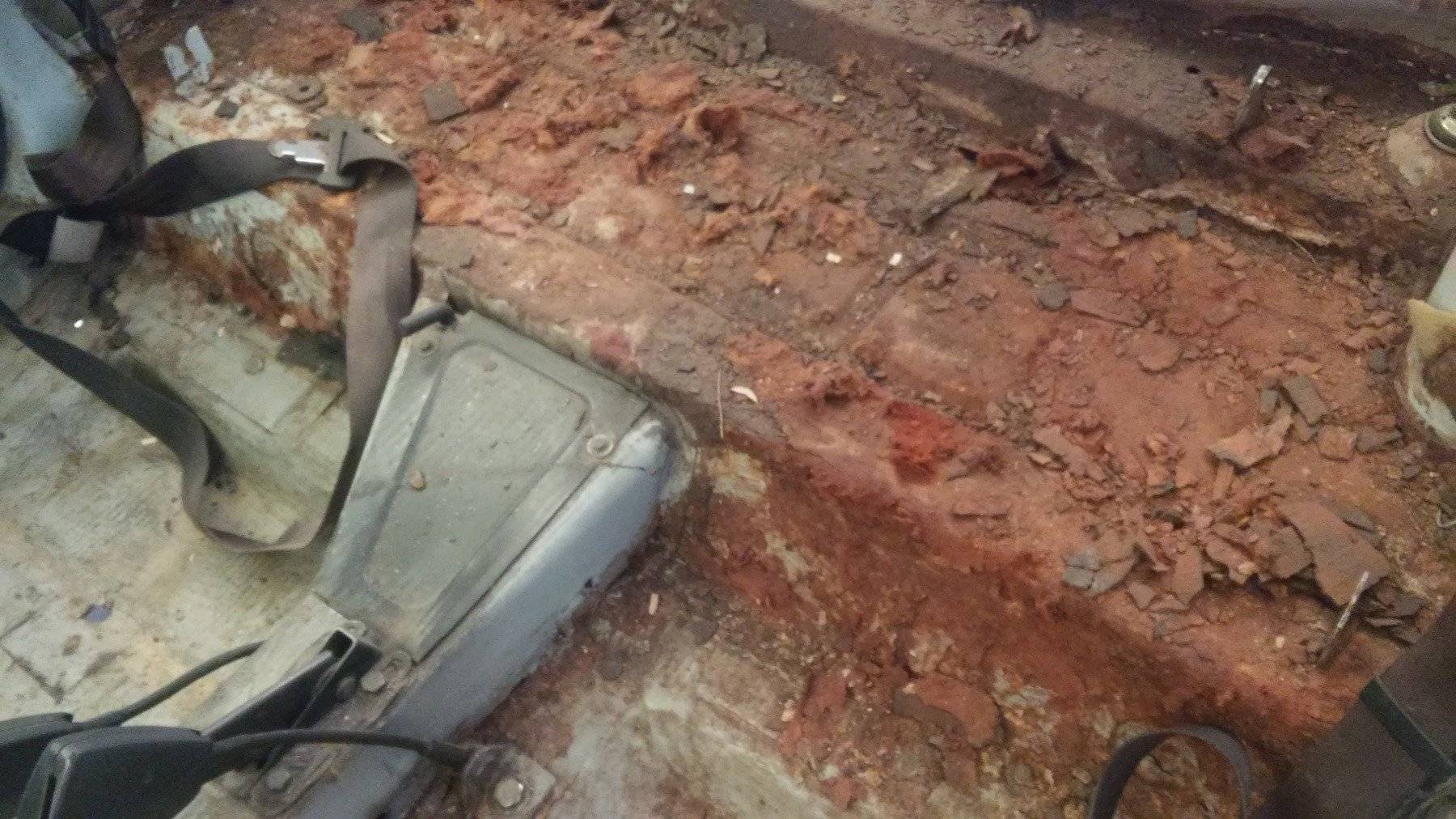

Per prima cosa io valuterei esattamente quanto è marcio il posteriore e finché non togli la ruggine non puoi avere il quadro della situazione.
E' veramente tutto marcio? Oppure solo in certi punti?
Io mi armerei di spazzola a fili metallici e frullino con disco a spazzole metalliche e comincerei a cercare di tirar fuori un pò di sano metallo da quella crosta di ruggine. Può darsi che alla fine la situazione non sia così terribile come sembra.
Per quanto riguarda i fondi, da quel poco che vedo ti posso assicurare che quella è una sciocchezza. E' un buchetto da nulla. Se è quello, si ricostruisce senza problemi.
Intanto è evidente che i fondi sono originali, c'è ancora il telo catramato piazzato lì dalla Fiat. Se i fondi erano stati sostituiti, tranquillo che quel telo catramato non c'era più.
Quindi questo è già un pregio.

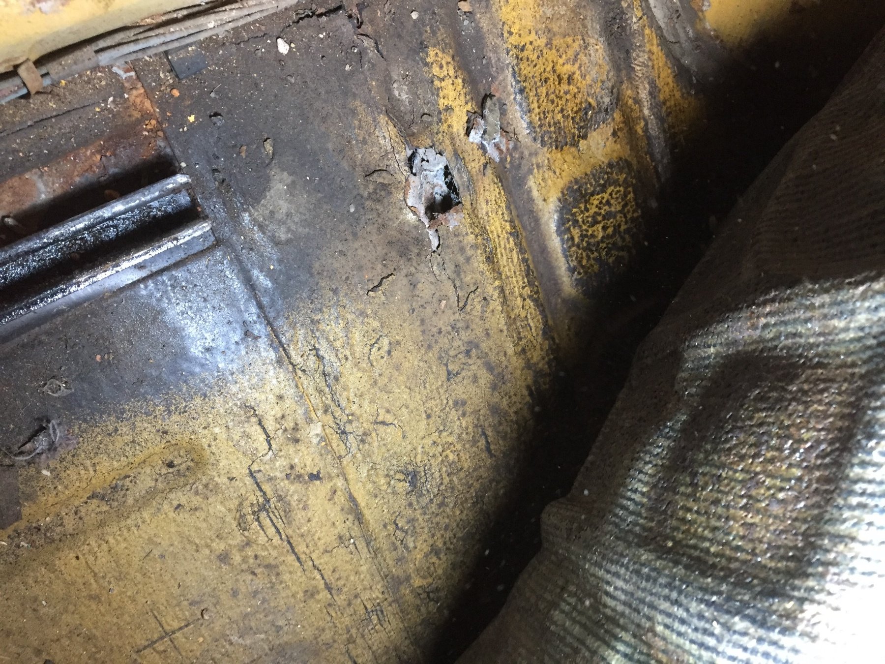

Quel buco che appare nella sezione di pianale mostrato nella foto è un punto di corrosione che ho già visto su molte altre 500 (pure sulla mia) ed è generato da quella maledetta traversa di rinforzo piazzata sotto al pianale.
Quello è una sciocchezza.
Tira via tutti i tappetini (senza rovinarli) e metti a nudo tutto il pianale. Aspetta ad abbatterti.
I lamierati posteriori sembrano messi maluccio, ma se hai un pianale pressoché in buono stato e puoi salvare i fondi mantenendo quelli originali, sappi che è una bella fortuna.
Hai quasi completamente tolto tutto dall'abitacolo. Leva tutto il rivestimento del pianale e fai una panoramica. Vediamo se dopo la brutta sorpresa salta fuori quella bella.
