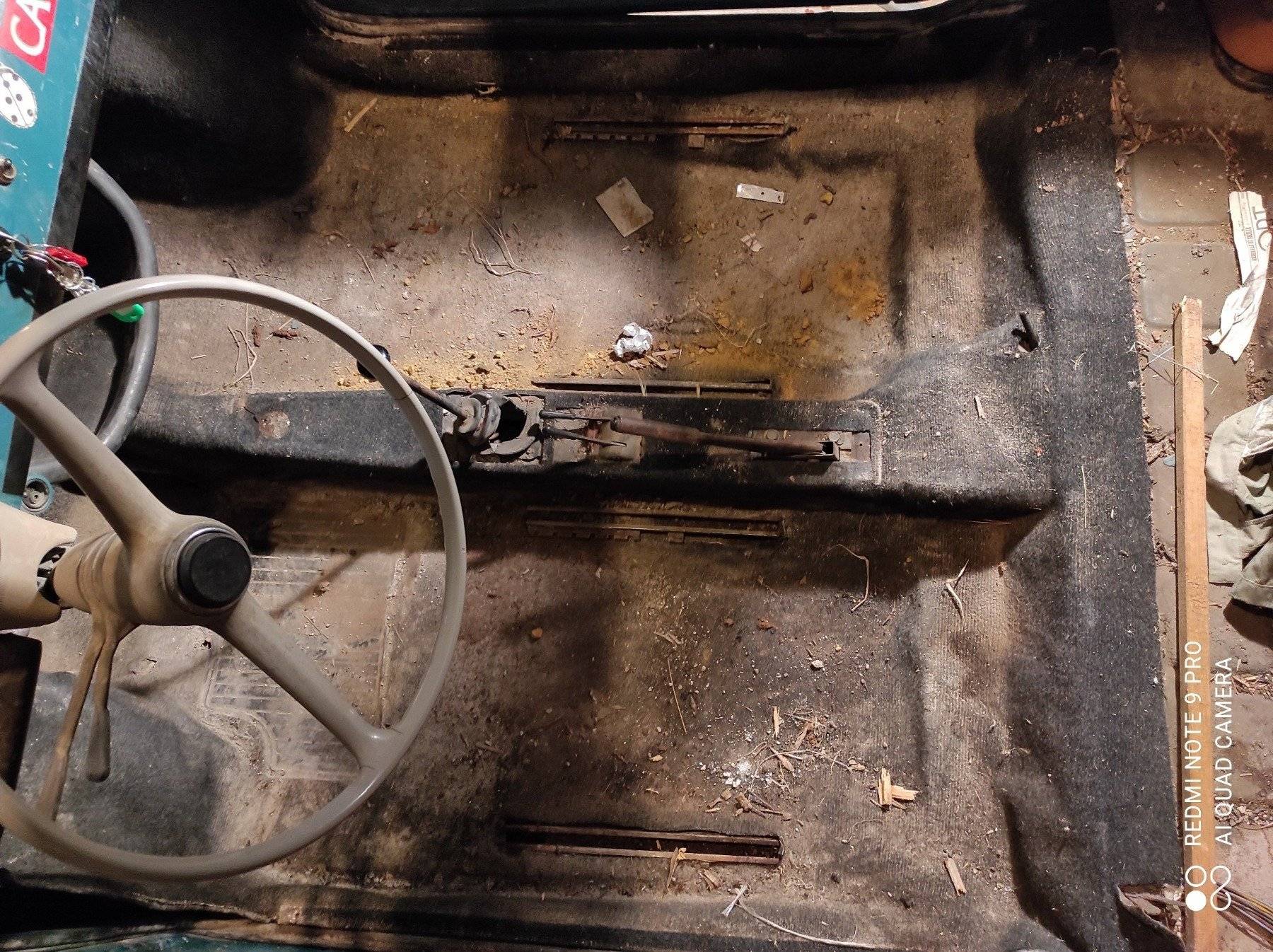

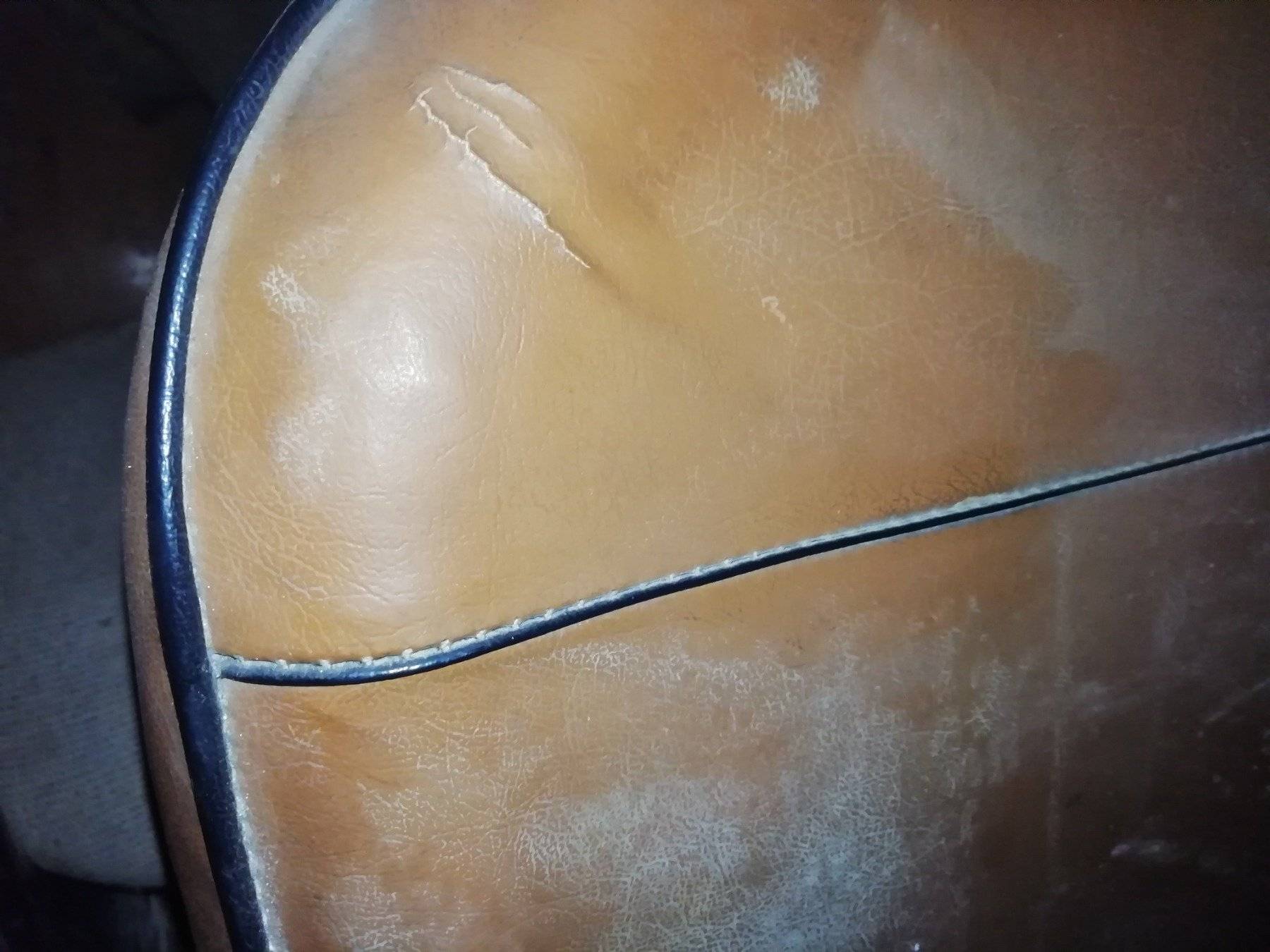

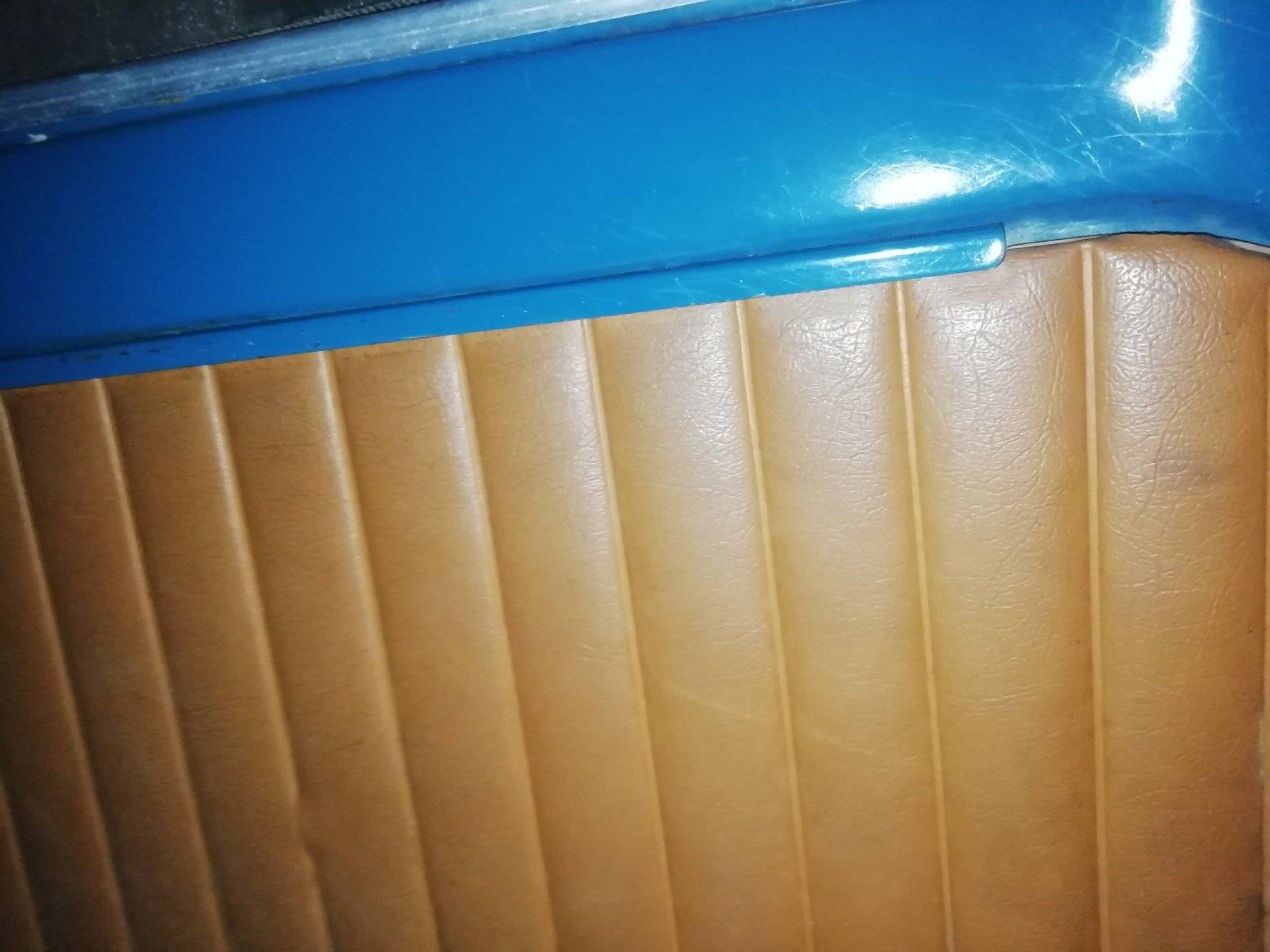

Buonasera a tutti finalmente ho deciso di iniziare il restauro della mia 500 blu turchese del 1969. Cosa diventerà? Appunto, bella domanda. Per adesso vorrei capire cos'è.
Dovrebbe essere una 500 f, tachimetro rotondo e volante "bianco", sedili cuoio con lunetta in tinta, moquette nera non in gomma, pannelli porte color cuoio "ondulati", frontale della l ( sostituito primi anni 90).

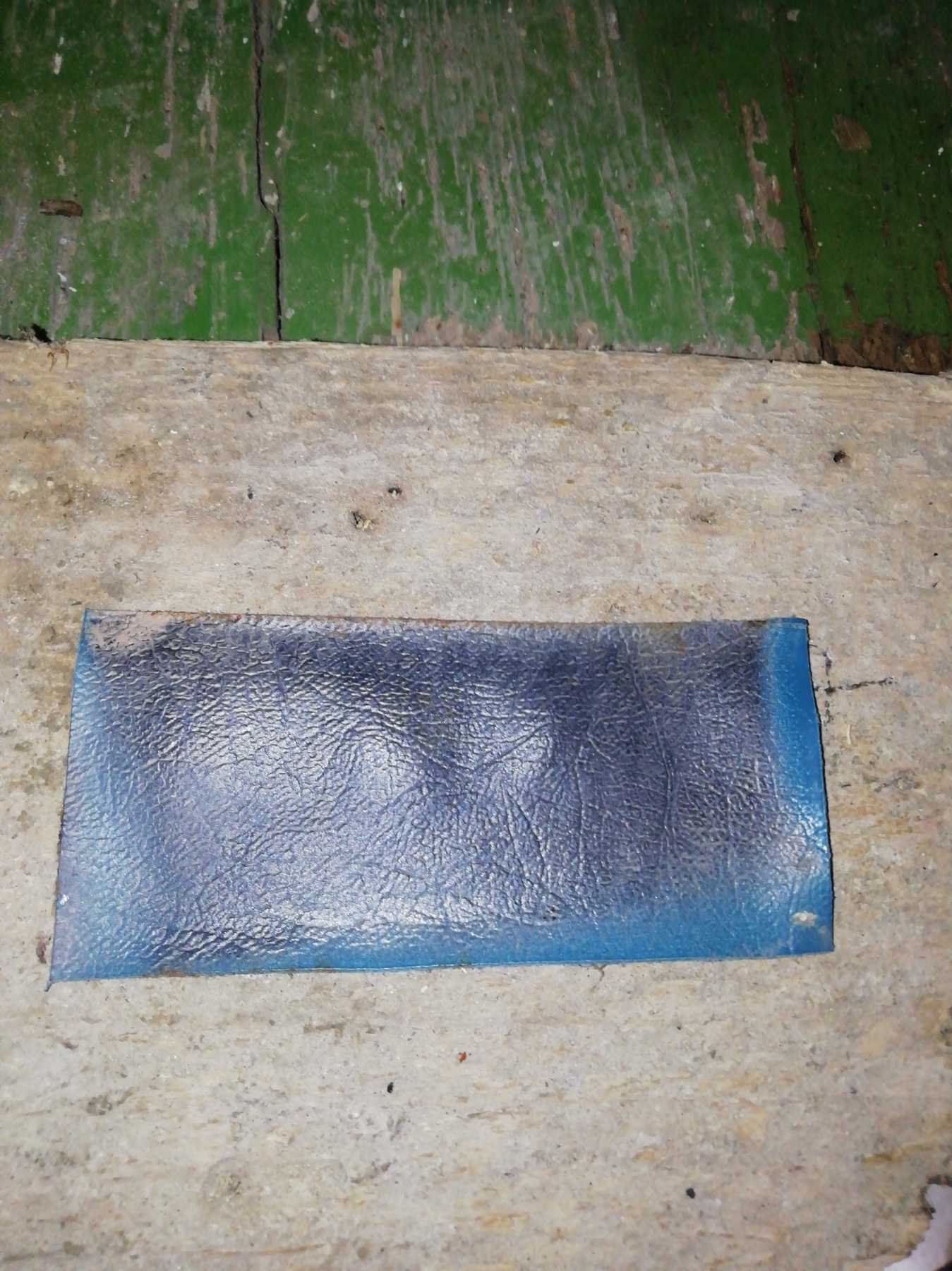

Nella famosa tasca del cofano anteriore ho trovato un pezzo di stoffa nera con una spruzzata di blu turchese.
Il restauro sarà lungo perché il tempo a disposizione è poco, però col vostro aiuto sarà più semplice e piacevole.

Ciao benvenuto, posta foto così da poterti aiutare a capire.

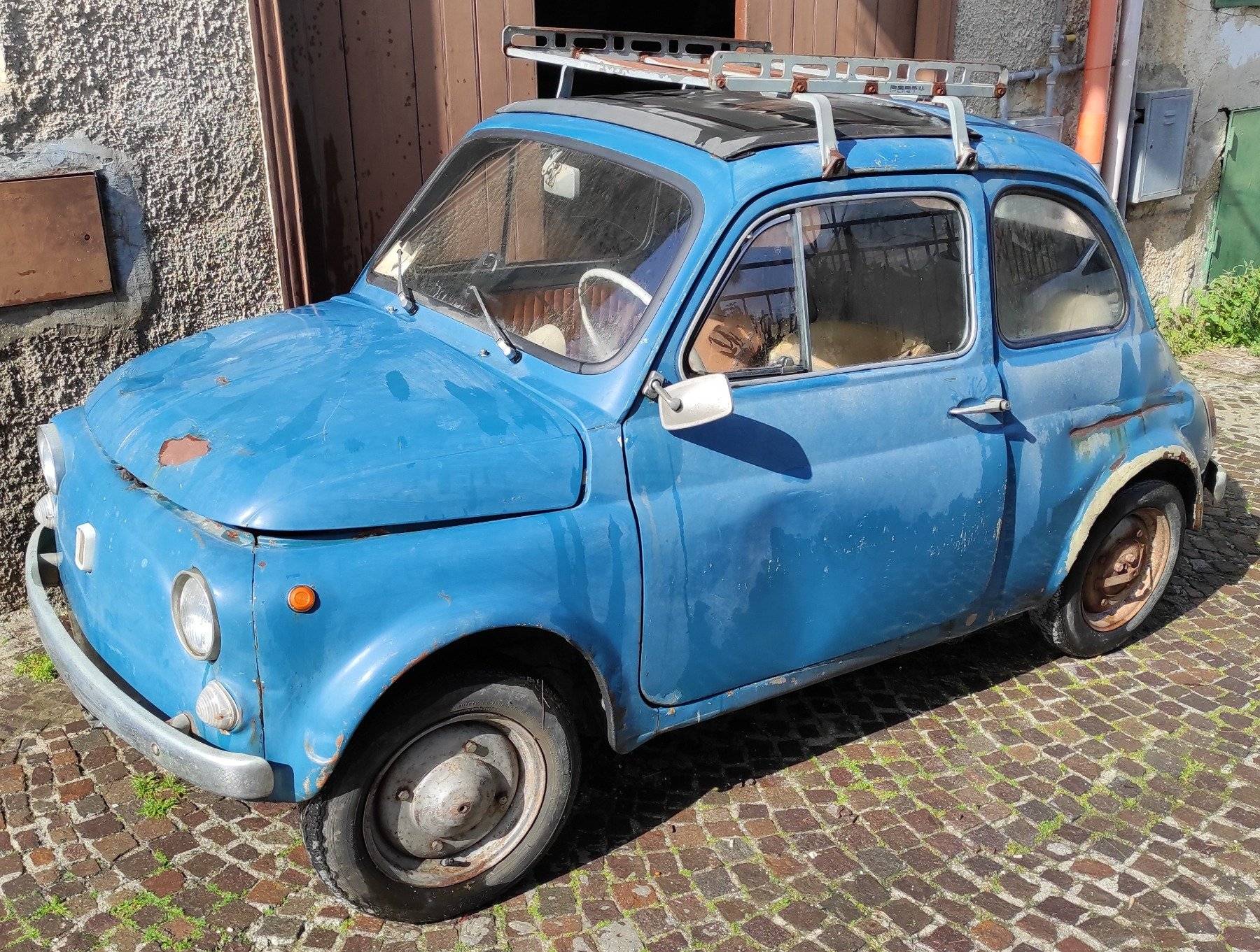

Ecco alcune foto.

Credo che il pezzo di stoffa sia stato verniciato insieme alla macchina, non esisteva l’interno di quel colore azzurrino, avrei anche dei dubbi sull’originalità del colore non so.

Il pezzo di stoffa a me sembra nero, cercherò di fare qualche altra foto appena possibile.
Può essere un errore in fase di montaggio?

Forse il colore della macchina sono io che sbaglio magari è solo un po’ cambiato con il tempo , come interni sul libro tutti i colori della 500 davano come varianti di abbinamento beige che sarebbe credo ocra quindi è giusto.

Al momento la tua 500 è in "stato confusionale".
Così a spanne direi che nacque F, poi negli anni è diventata genderfluid D-F-L e forse pure R, ma ora?
Cosa diventerà?
Il tuo progetto è di riportarla alle origini o continuare le sue mutazioni trasformandola che so in una Abarth o Giannini?

Ciao Ivo,
benvenuto nel forum insieme alla tua F 69.. qua troverai una miniera di informazioni in aggiunta a quelle già in tuo possesso, senz'altro ti sarai documentato leggendo o guardando foto delle 500.. In ogni caso i sedili con lunetta in tinta e cadenino nero sono corretti, modifica che risale all'estate 68, i pannelli porta sono della L, la F li ha lisci.. i fianchetti posteriori sono lisci o cannellati? La F li montava cmq lisci. Maniglie tiraporta in plastica nera, borchie inox e luce targa in plastica effetto cromo (vedril).Hai un cerchione della N/D all'anteriore sinistro.. per il resto hai già detto tu..

Sulla L c’è scritto berlina L, la tua dalle foto si vede che è una f perchè ha il volante bianco con il cruscotto tondo bianco, poi le mancano i rostri per essere L, però ha il musetto della L perchè la f ha i baffi.

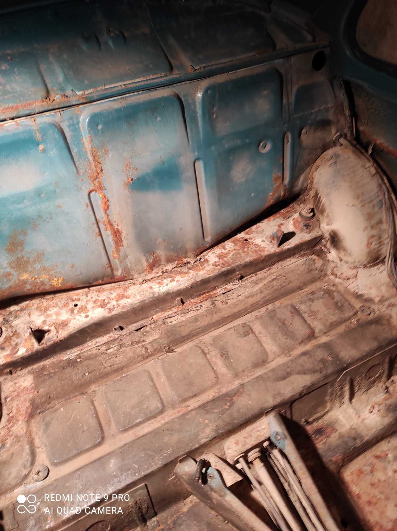

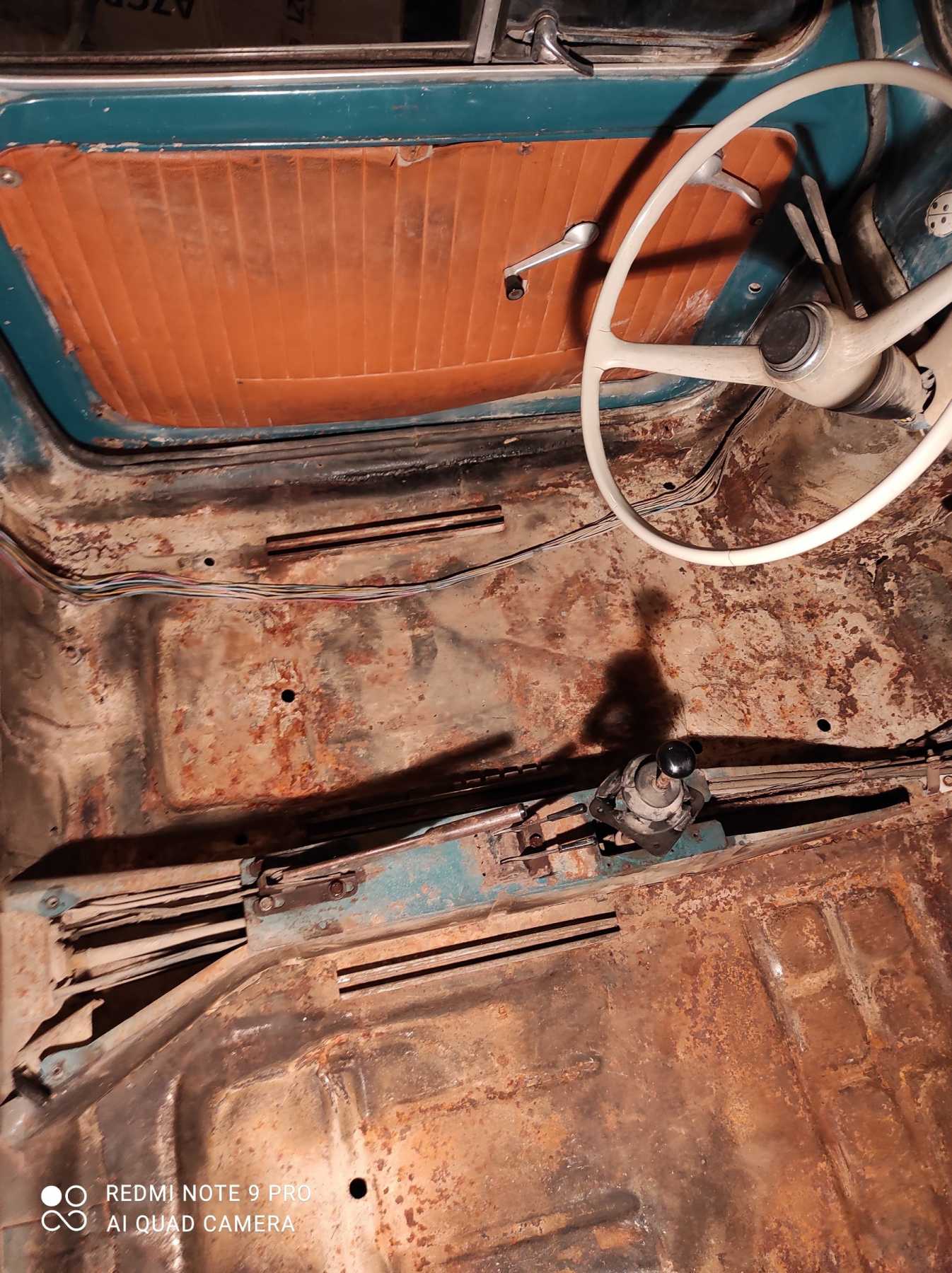

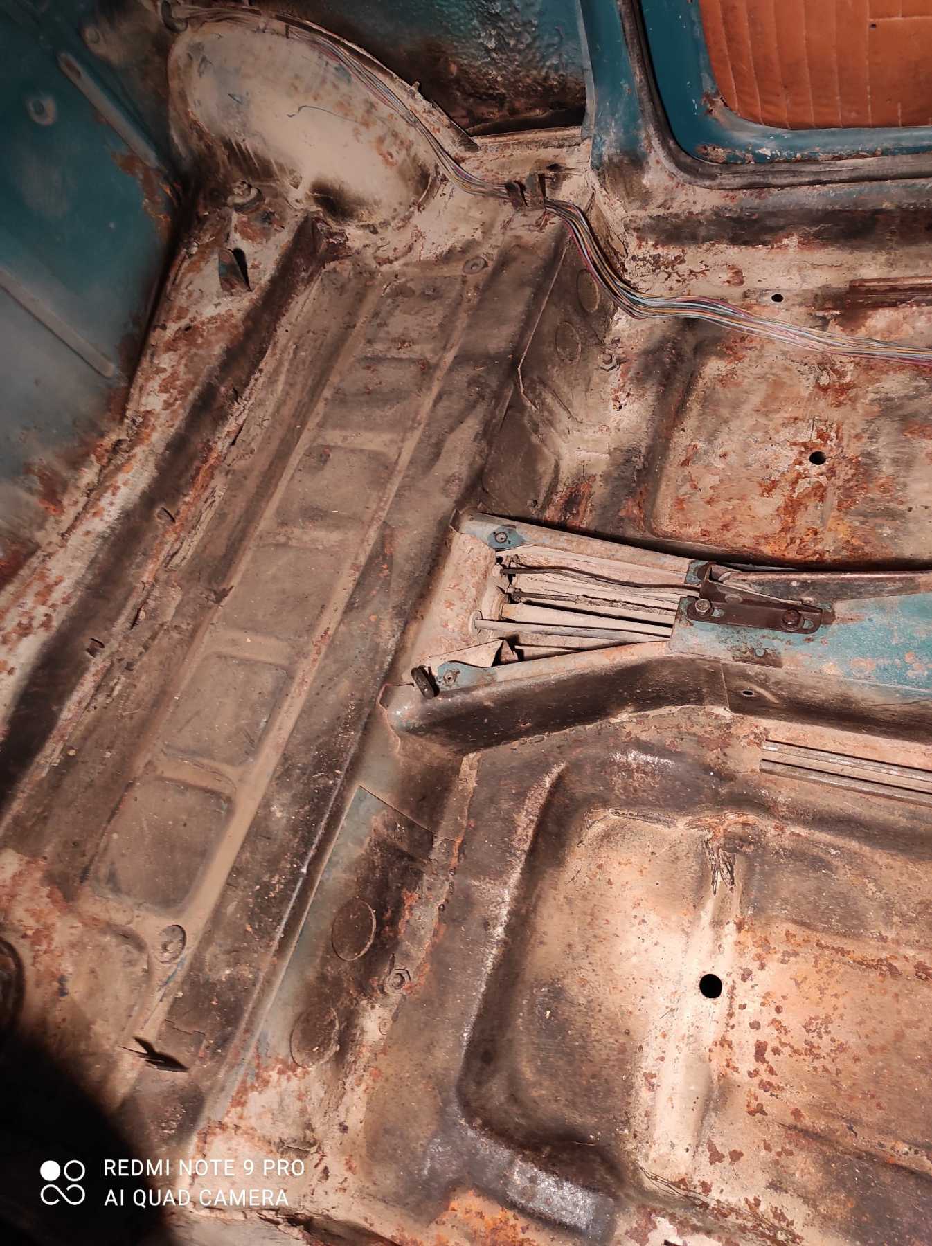

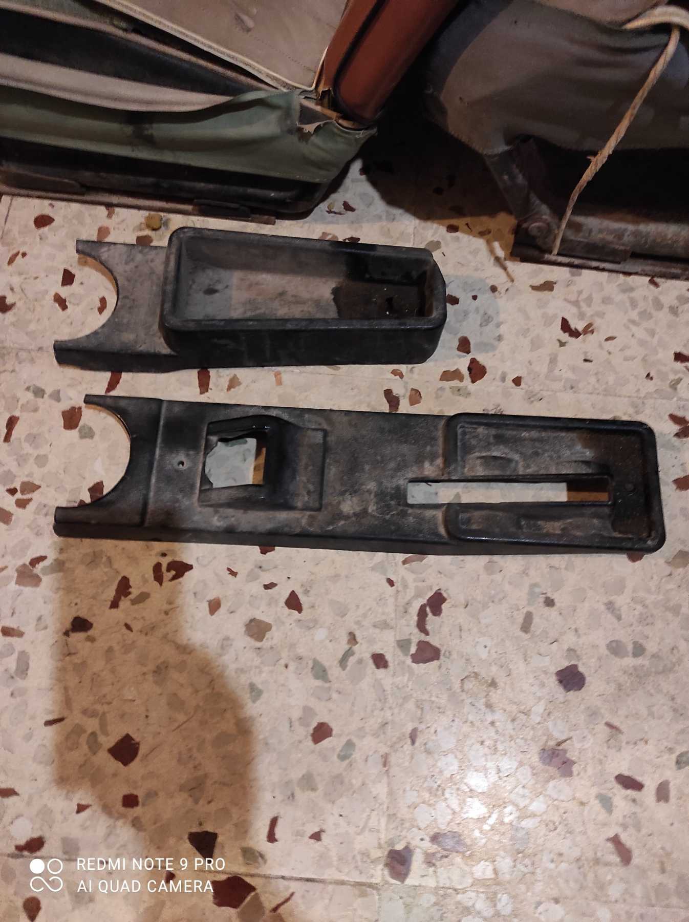

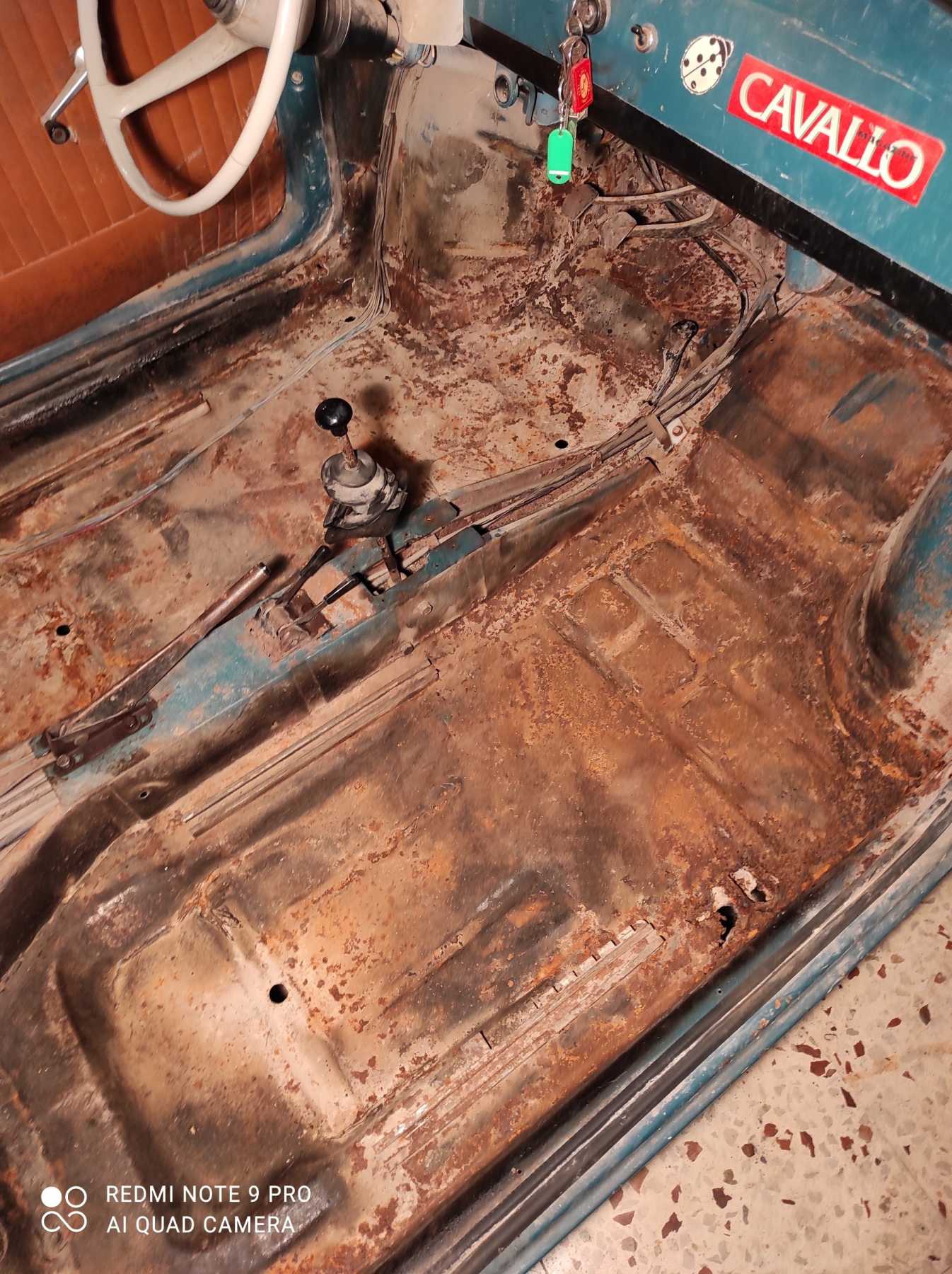

Proseguono i lavori di smontaggio, posto qualche foto.

Ciao Ivano,
non è poi messa troppo male la tua 500 e sono sicuro che, una volta ultimata, sarà uno splendore per gli occhi!
