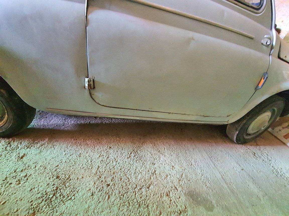

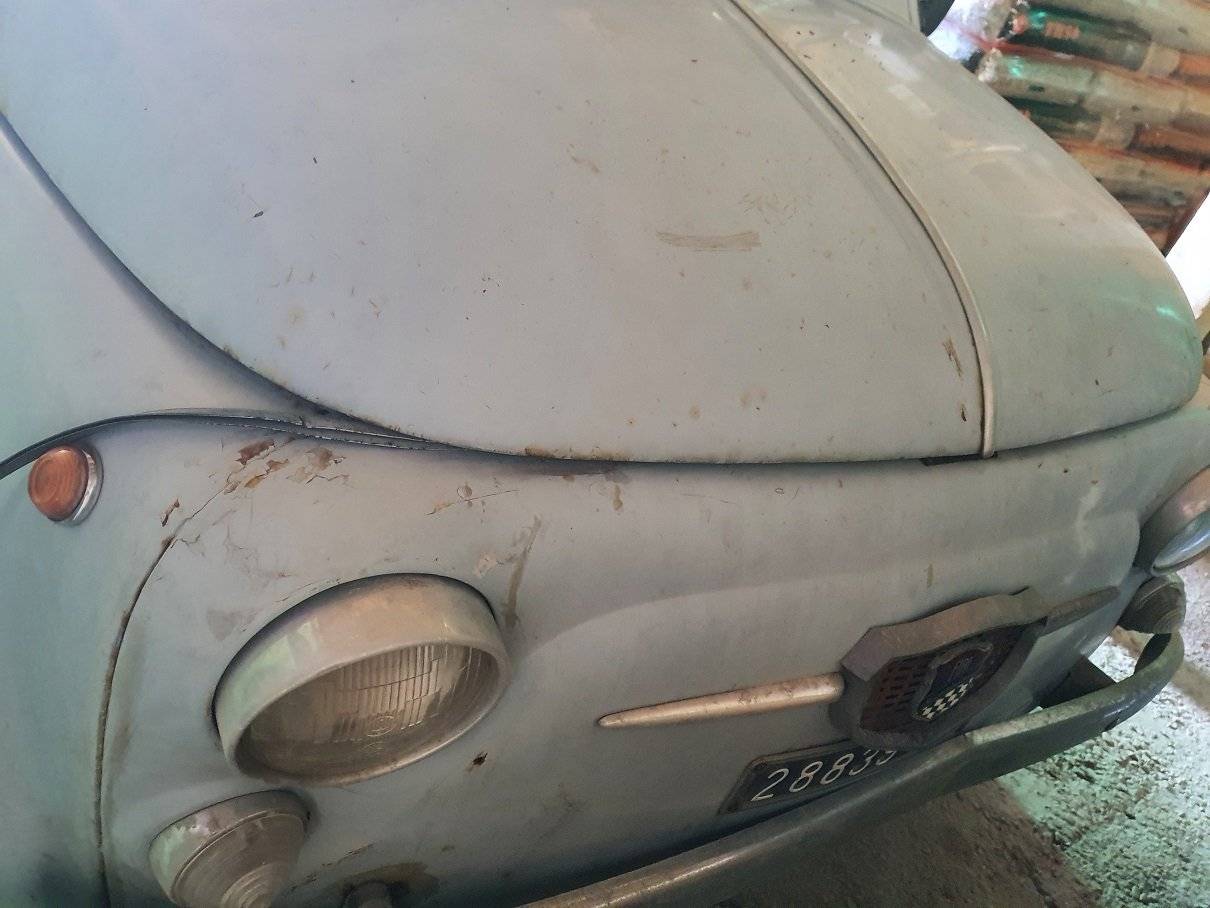

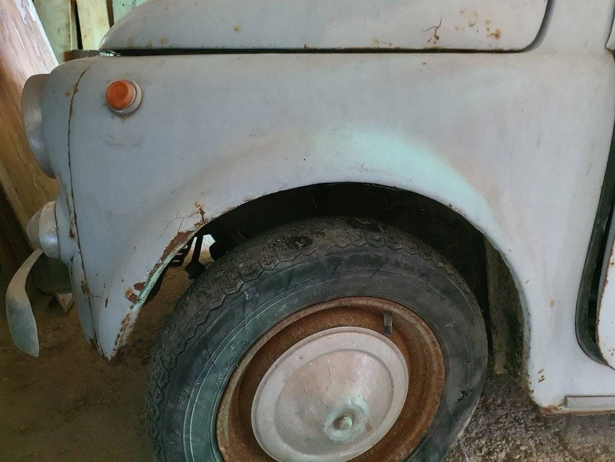

Salve a tutti,
è proprio vero che invecchiando ci si r....sce e io lo fui :laugh: :laugh: :laugh: :laugh: :laugh: :laugh: :laugh:
Dopo averla tenuta 34 anni in garage volevo fare un regalo particolare a mio figlio per i suoi 18 anni e........ l'idea folle balena. Ti regalo la mia prima macchina sudata al 100% da me.
Abbiamo iniziato a sentire qualche carrozziere, ma o si rifiutavano o sparavano cifre folli con vincoli ancor più folli tipo: la smonti tu , oppure faccio solo la carrozzeria e niente altro e oltre tutto ben pagati. Poi parlando con un cliente appassionato di vespe abbiamo costretto suo zio (ultra ottantenne e per 50 anni lattoniere, battitore ed esperto carrozziere profondo conoscitore della 500) a dirigere i lavori di restauro. A questo punto è partita l'avventura.

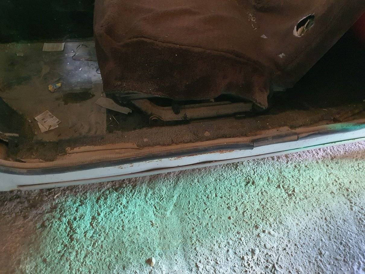

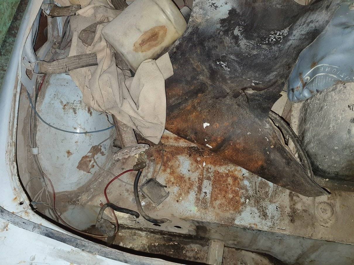

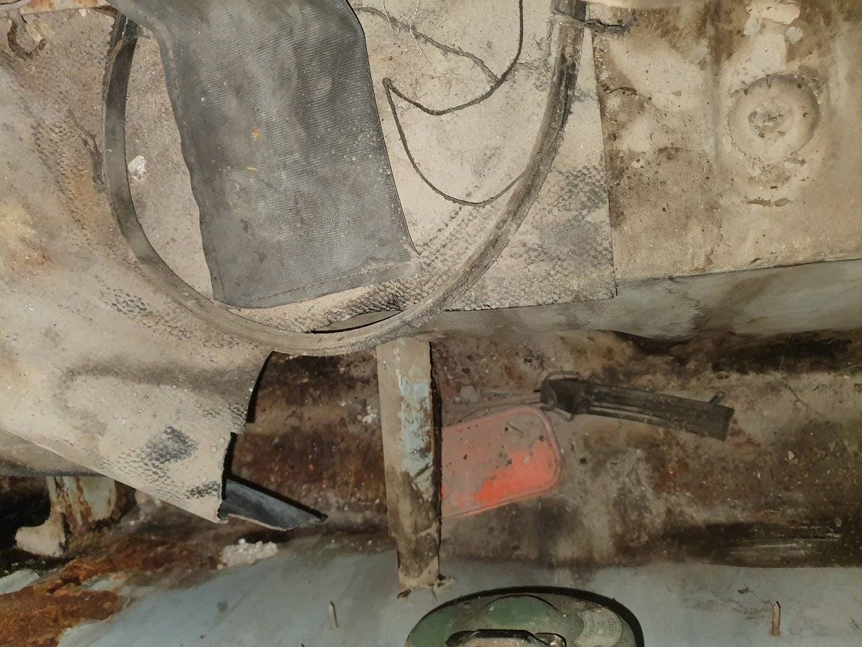

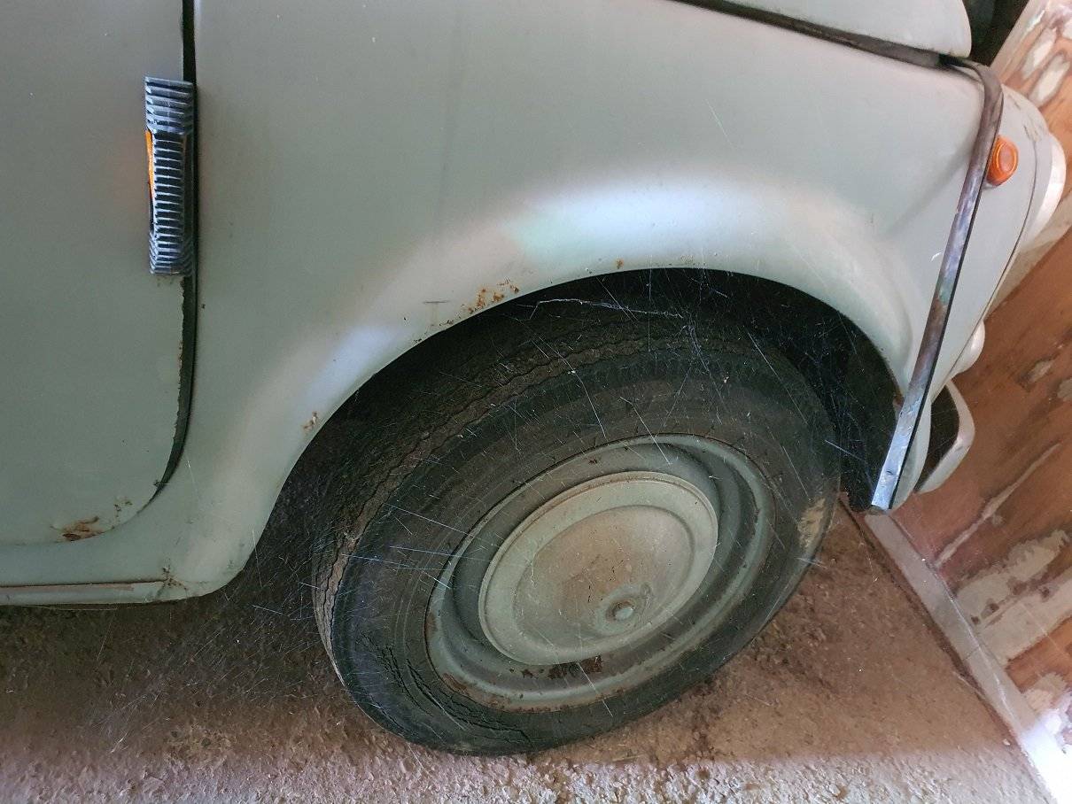

Un pò di valutazione fotografica dello stato di salute:
Ringraziano per il messaggio: martnuccia, drago500

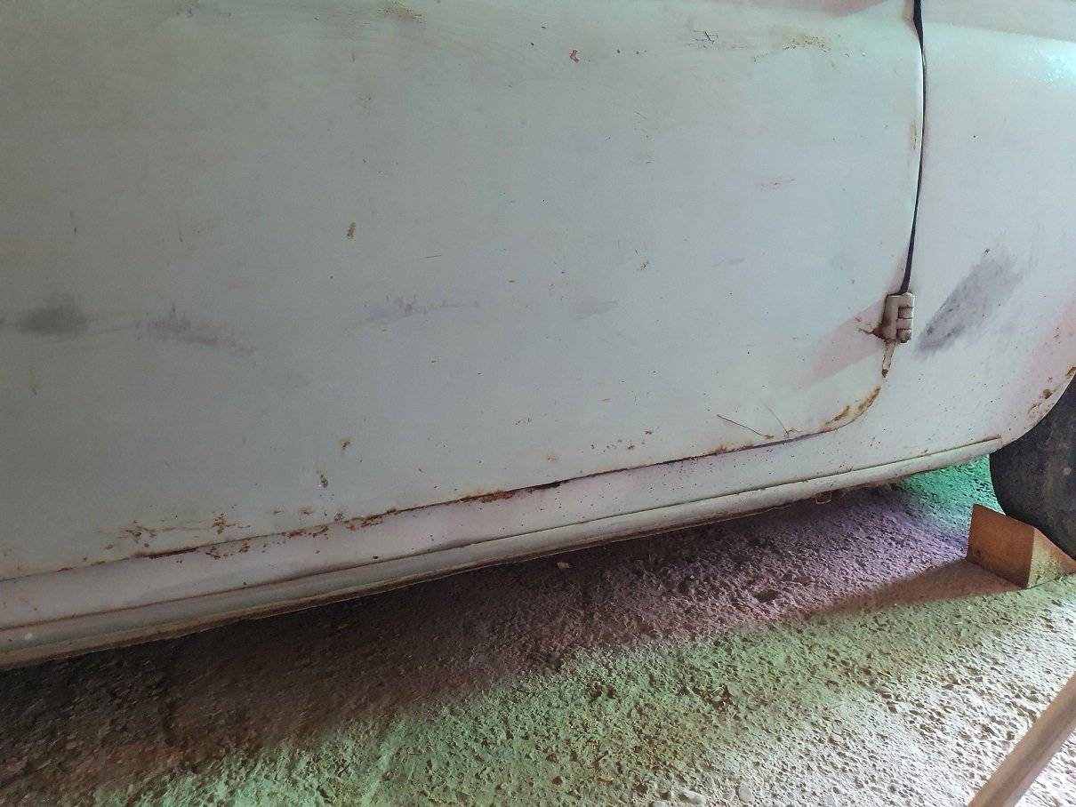

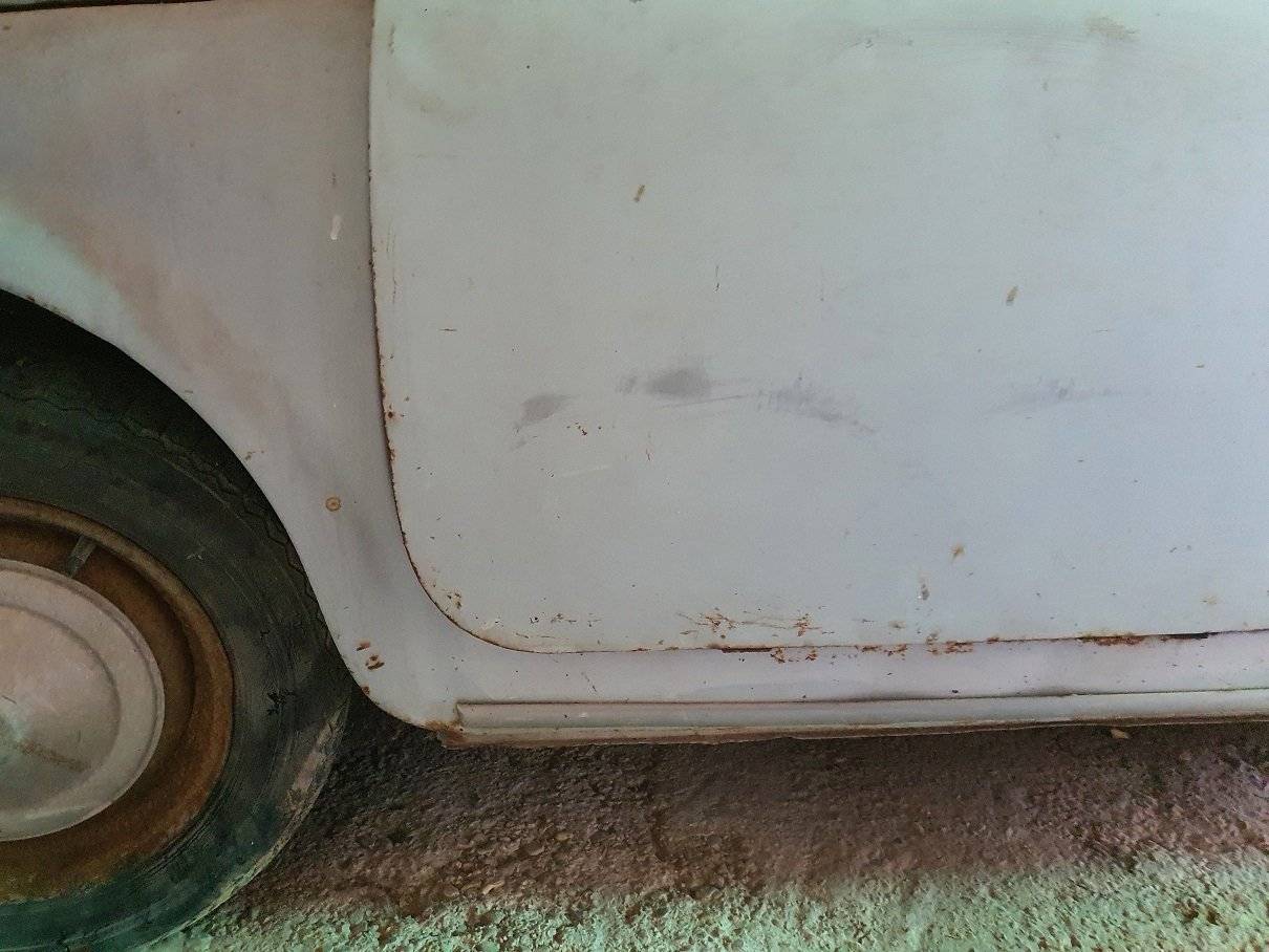

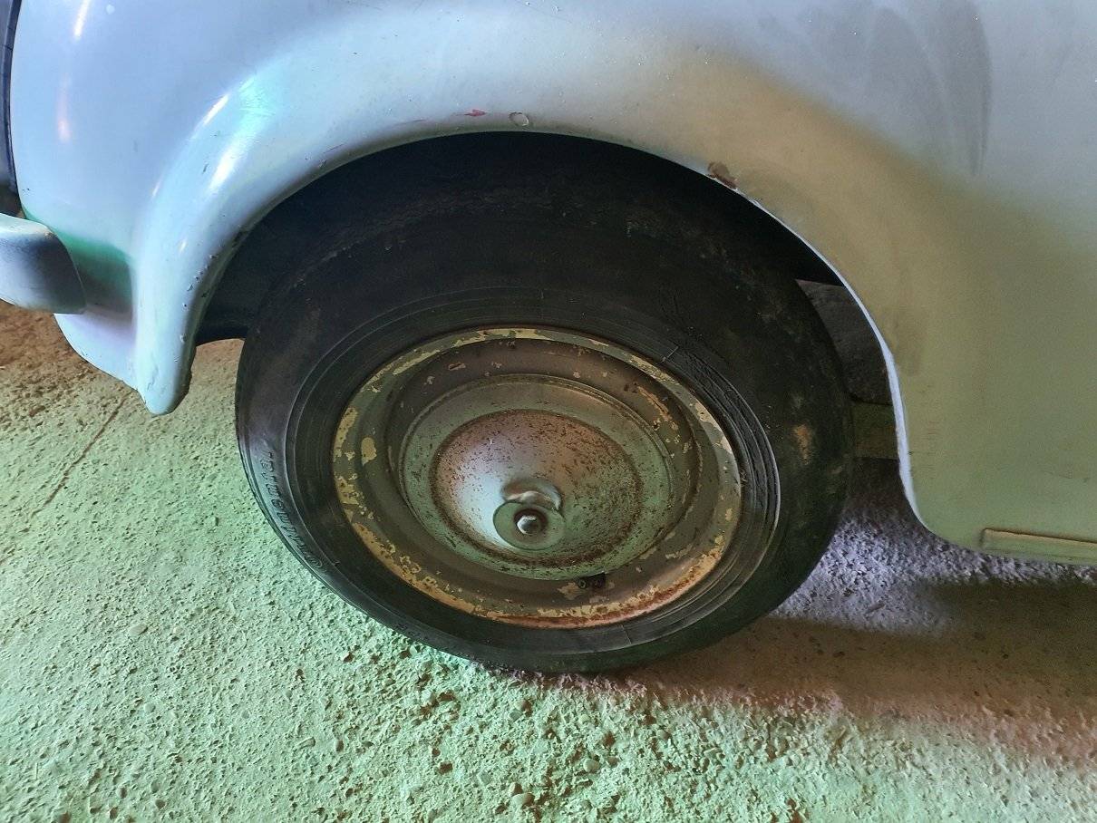

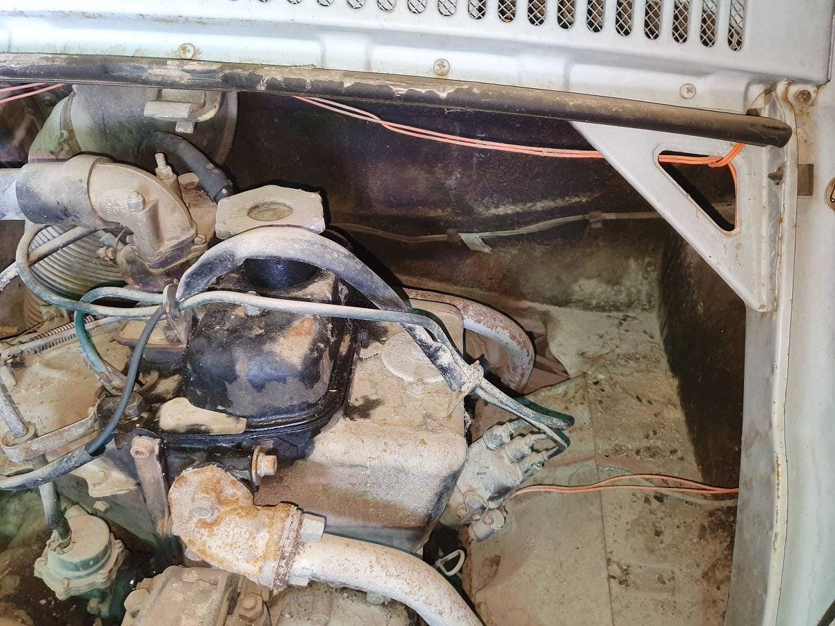

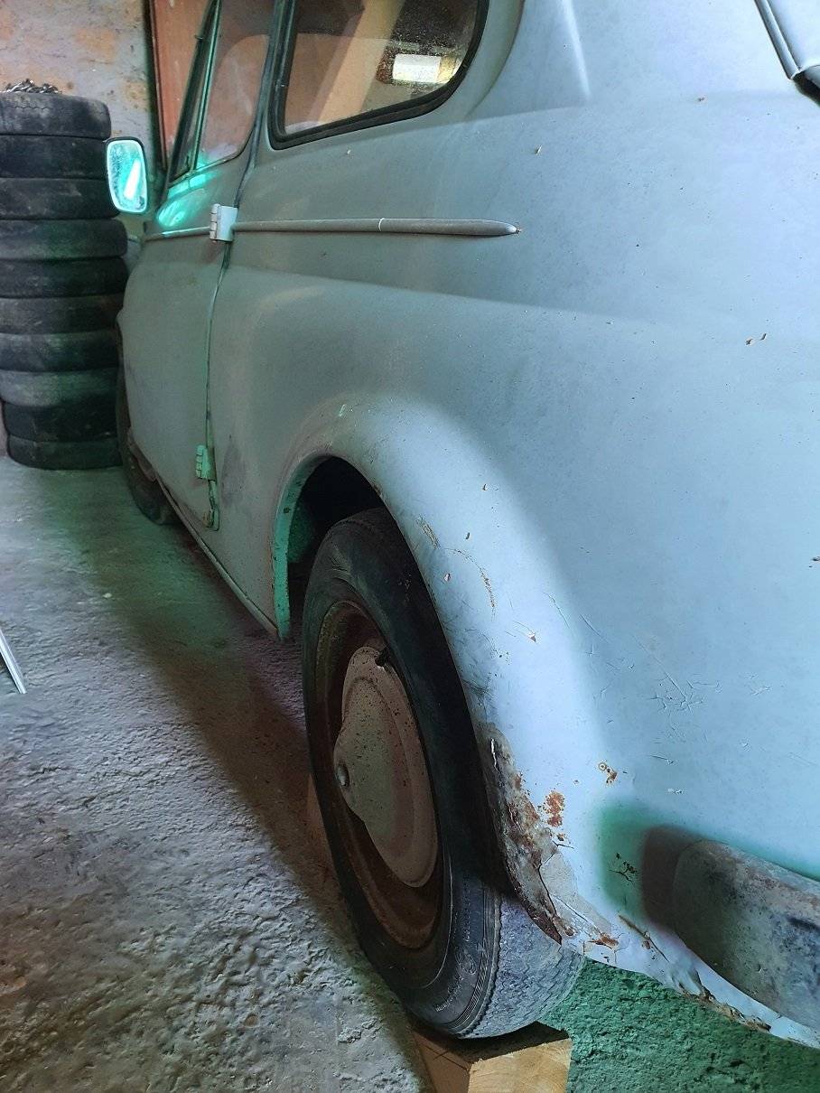

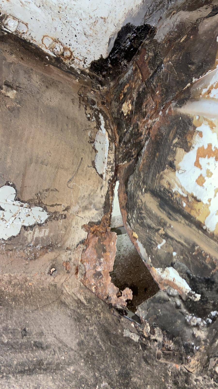

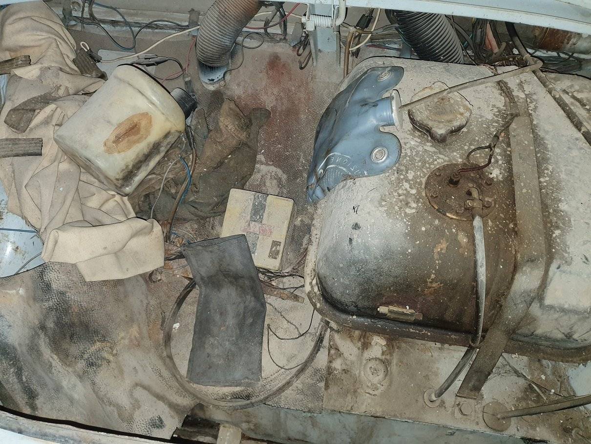

altre foto

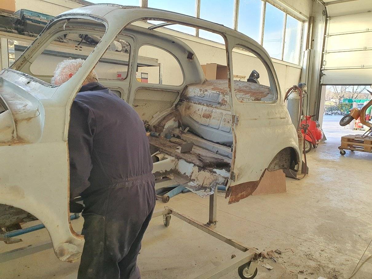

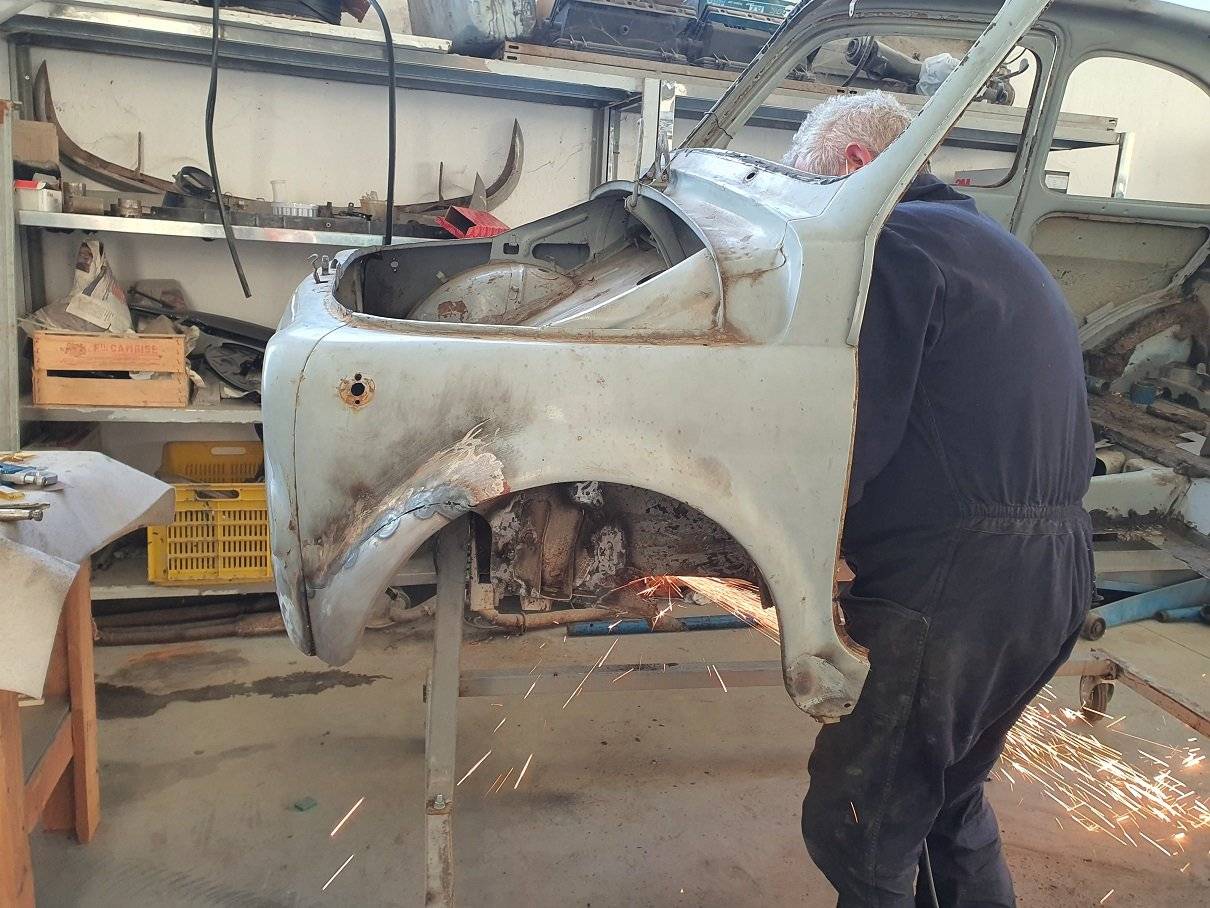

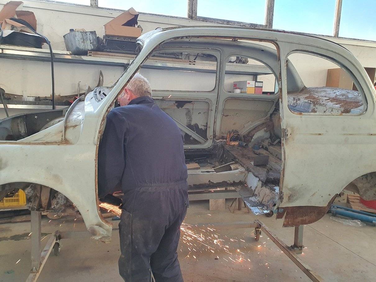

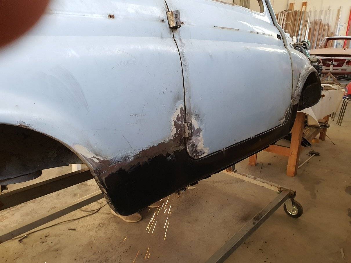

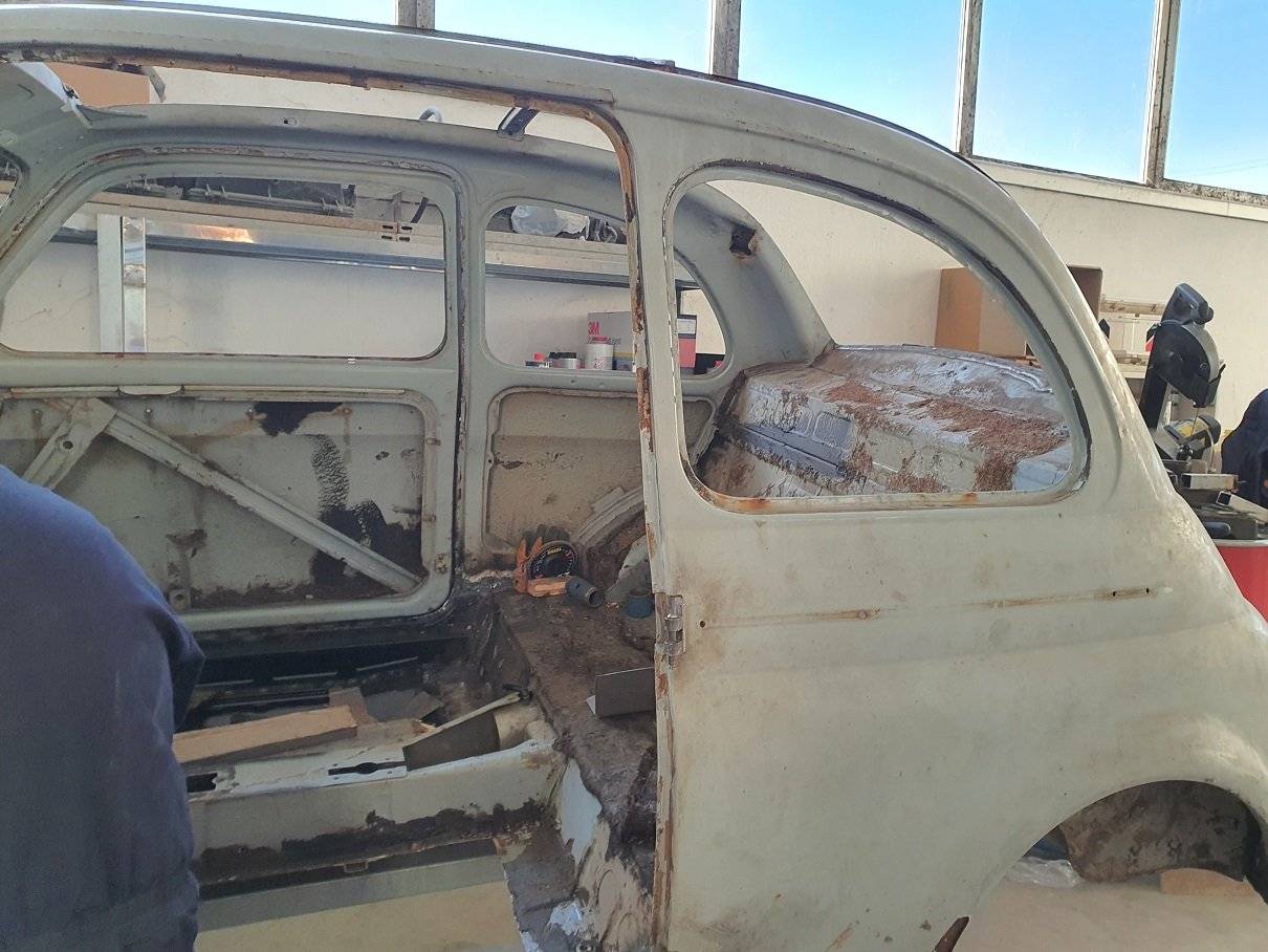

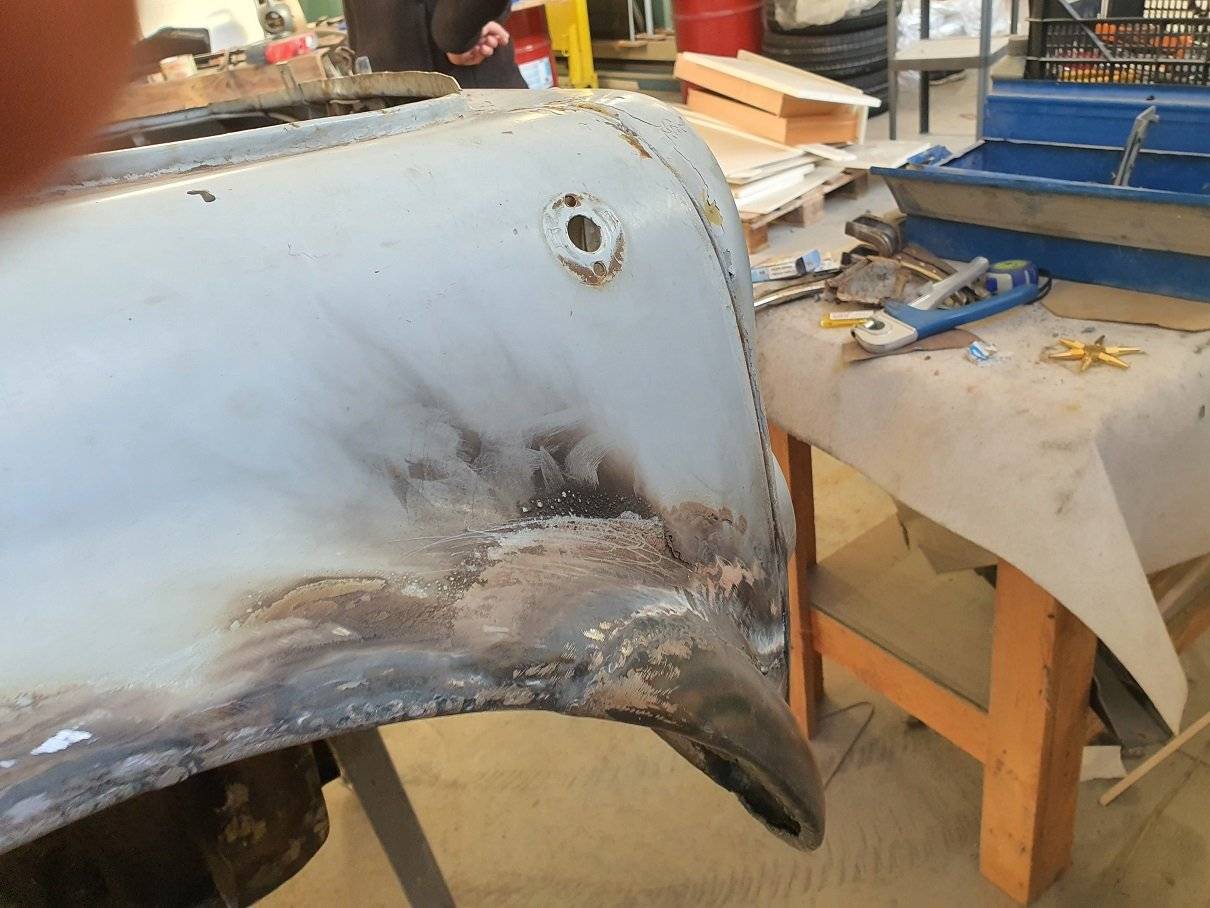

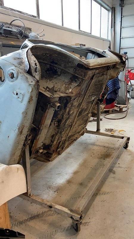

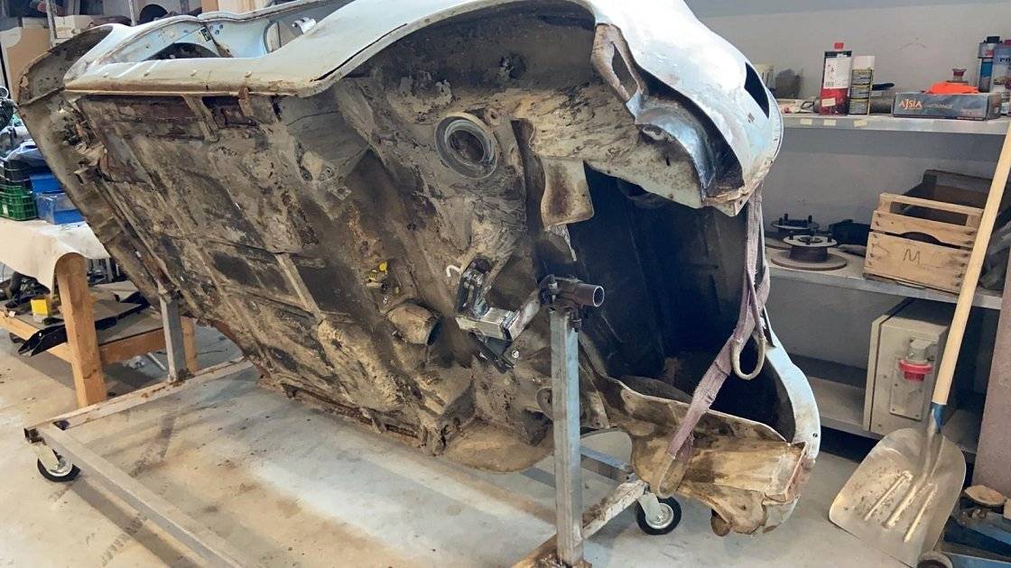

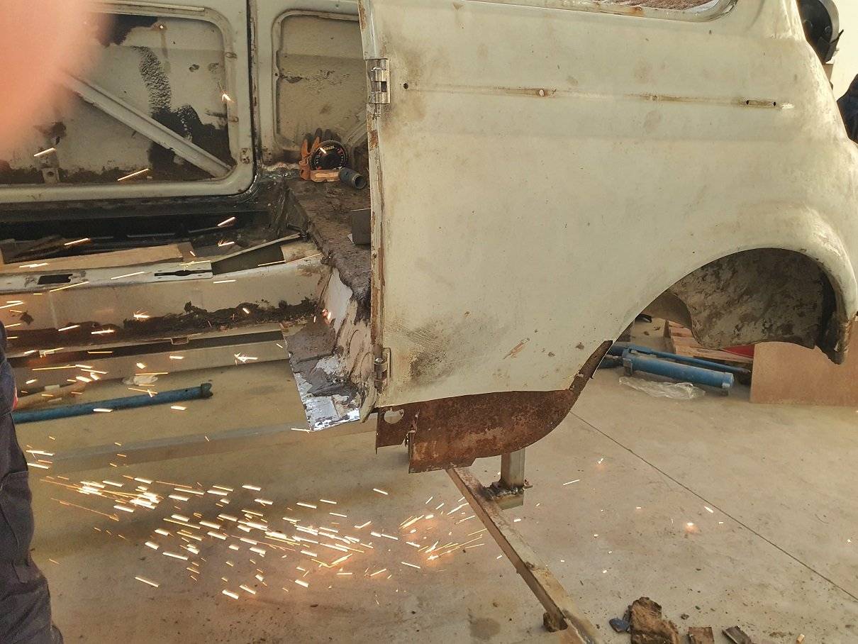

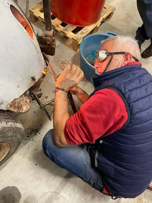

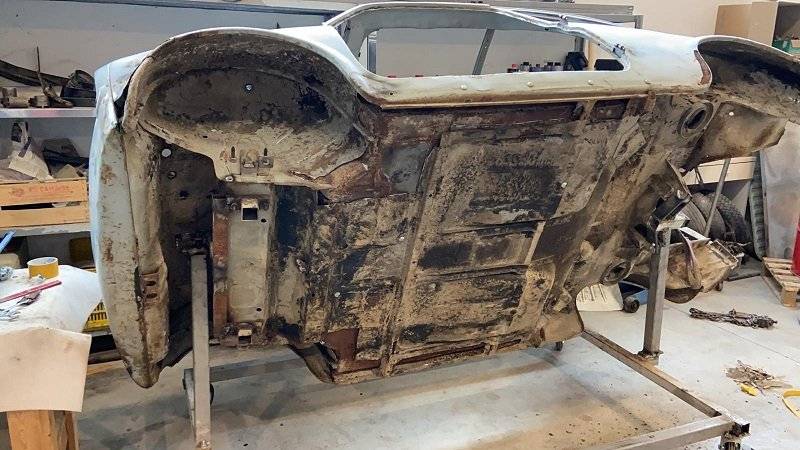

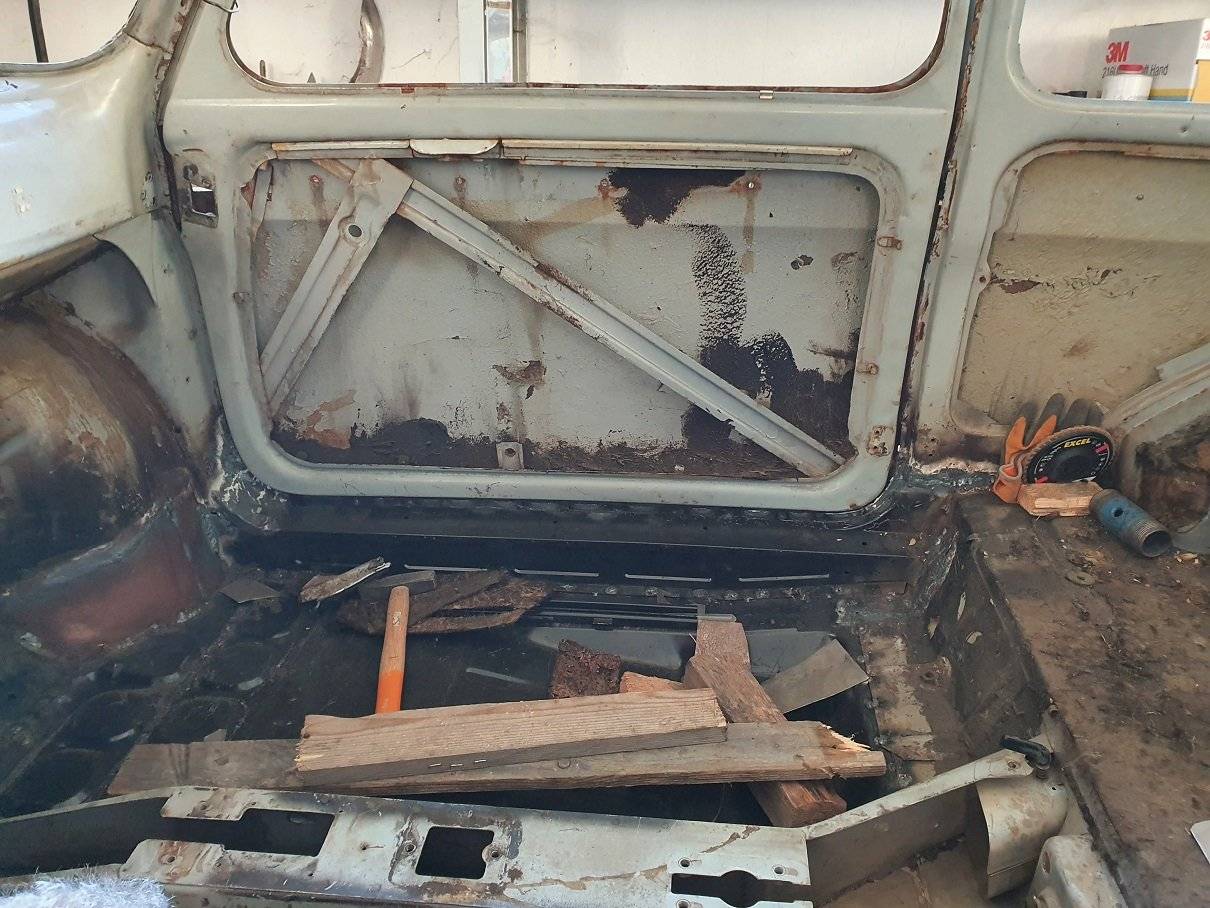

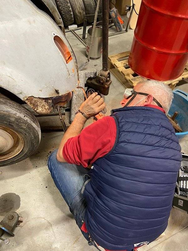

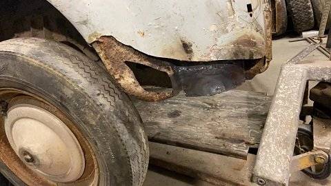

Iniziano i lavori:
Ultima modifica: da cb73. Motivo: Ingrandito foto

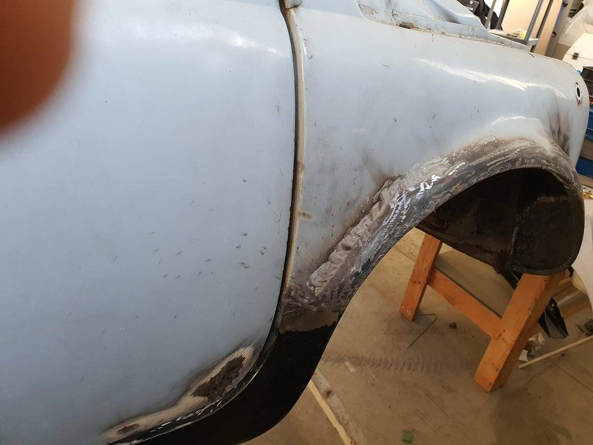

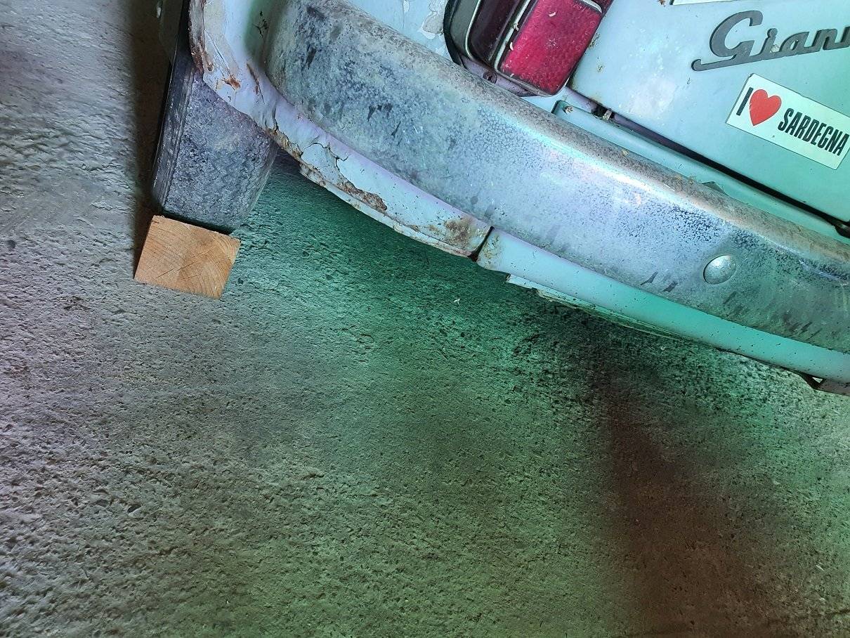

Ma è una Giannini?
nel link materiale che riguarda la 500 D, vedi tu se ti può tornare utile
www.500clubitalia.it/forum/31-documentaz...75-materiale-d-epoca
p.s. hai il clacson nel colore originale verde reseda.. anche il cric va di quel colore :)

riccardo.rabassini@gmail.com ha scritto: Ma è una Giannini?
Allora sul cofano motore c'è la scritta Giannini in metallo ed il logo anteriore è giannini, ma non so se lo è. Io a suo tempo (appena comperata) provai a togliere la scritta giannini pensando fosse incollata, ma poi scoprii che è bollonata come quella fiat

se è una Giannini il libretto dovrebbe riportarlo...
Carolina giugno 1963 5 Anni 4 Mesi fa #377191
  • Messaggi: 988
il tachimetro com'è, ha una grafica specifica o è identico a quello delle D..
Carolina giugno 1963 5 Anni 4 Mesi fa #377197
  • roby04
  • Avatar di roby04 Autore della discussione
  • Messaggi: 24
  • Ringraziamenti ricevuti 7
Il tachimetro è quello della D
comunque io credo che i precedenti proprietari abbiano solo aggiunto scritta Giannini e logo anteriore Giannini.
Io feci fare una modifica inversa nel senso che la macchina quando era a 110 (e in salita leggera) ancor aveva accelerazione da dare e superava il fondoscala del tachimetro, ma con mio sommo dispiacere (tasche non capienti) beveva come un'alcolizzata (faceva i 13/15 litro). Alla luce di ciò la portai da un meccanico e la feci disintossicare (non aveva più le prestazioni di prima, ma superavo i 23 litro)

complimenti per la tua D, in più con una bella storia ed iniziativa, state facendo un ottimo lavoro, io ti consiglio di tenere la scritta ed il fregio Giannini, fanno parte di una bella fetta della storia della tua 500, il fregio però penso sia un accessorio, perché al posto del simbolo Giannini c'ha la scritta FIAT
Carolina giugno 1963 5 Anni 4 Mesi fa #377219
  • roby04
  • Messaggi: 24
easyam ha scritto: complimenti per la tua D, in più con una bella storia ed iniziativa, state facendo un ottimo lavoro, io ti consiglio di tenere la scritta ed il fregio Giannini, fanno parte di una bella fetta della storia della tua 500, il fregio però penso sia un accessorio, perché al posto del simbolo Giannini c'ha la scritta FIAT
Se non erro la scritta trasversale è Giannini, ma qualche dubbio me lo fai venire, appena torno dove sta subendo il lifting controllo.
:laugh: comunque non vi sfugge nulla e pensare che io in 40 anni circa non avevo notato tutto ciò

vedo anche che pur avendo cambiato il fregio centrale, i baffi sono rimasti gli originali, quelli Giannini erano più spigolosi...
