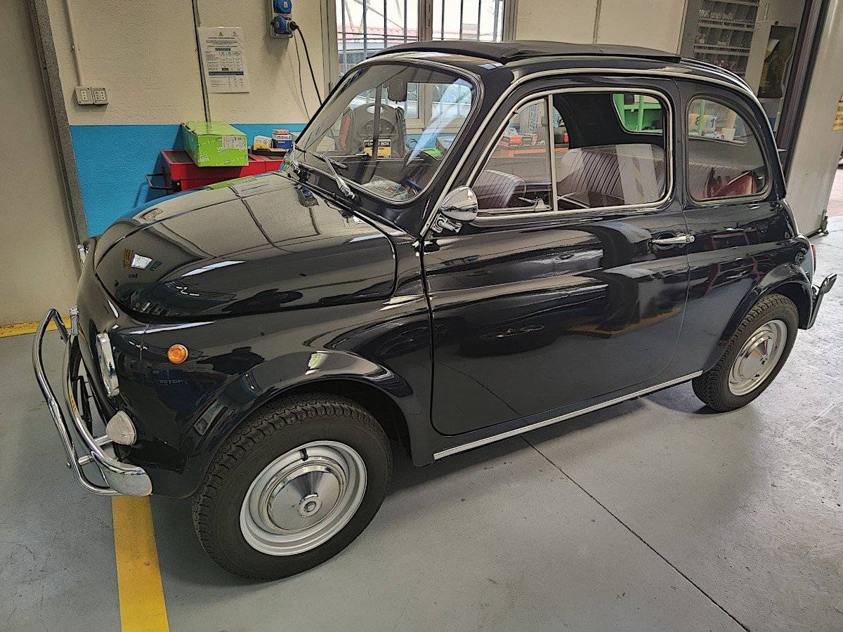

Ed ecco la mia 500L , che avete visto nel topic di presentazione. Vorrei darle un nomignolo, ma ancora ci sto pensando....pensavo Bluette, ma.....
Ciao e grazie a tutti per la cortesia e la bella accoglienza di lá !

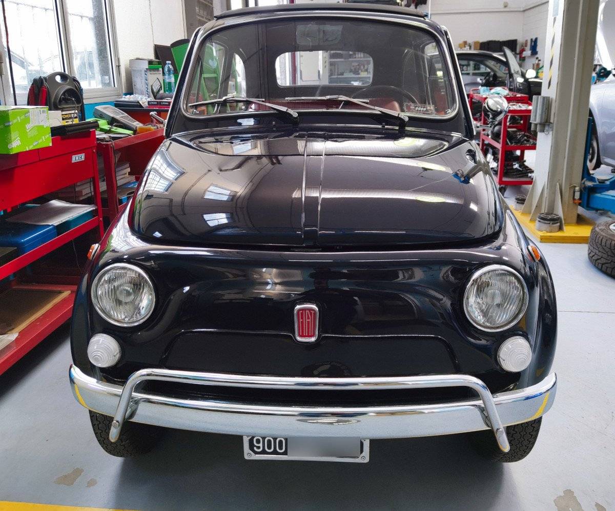

Vista frontale :

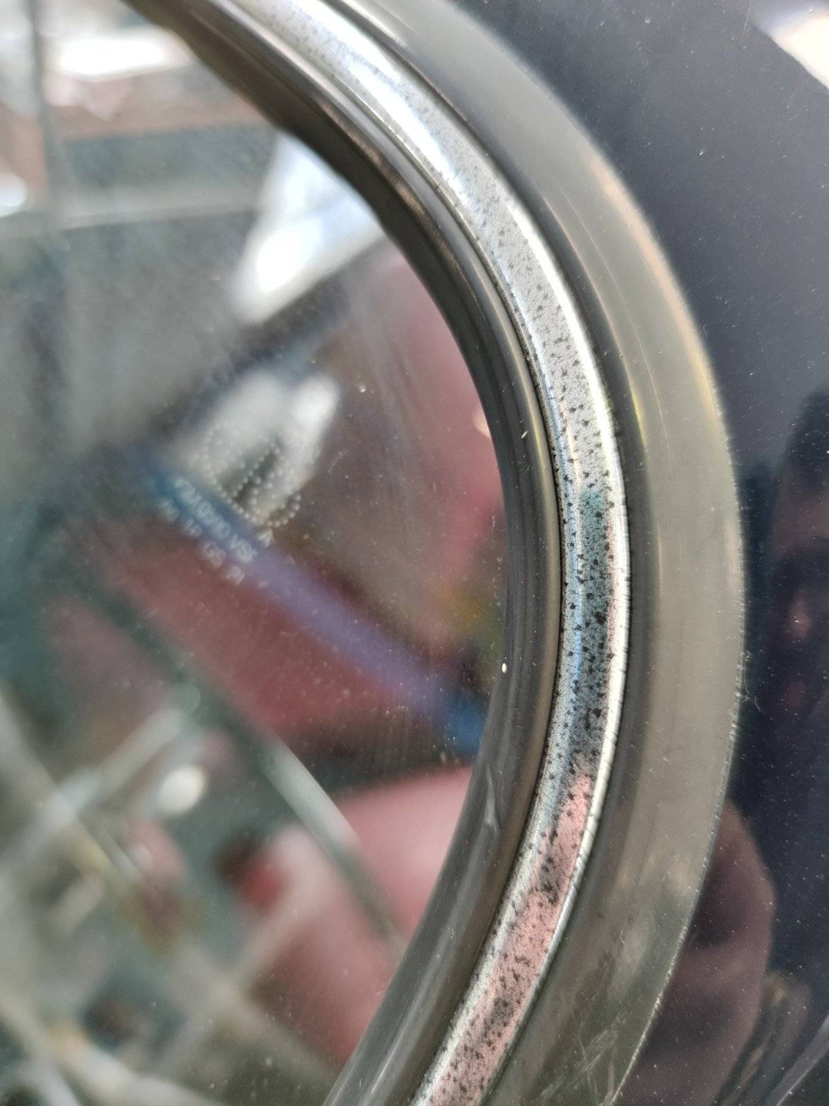

Tutti i vari particolari cromati hanno come una puntinatura nera (non é ruggine, secondo me é il color "argento" che cede)... Non si nota se non guardandola da vicino, ma voglio capire se si puó far qualcosa senza sostituirli.

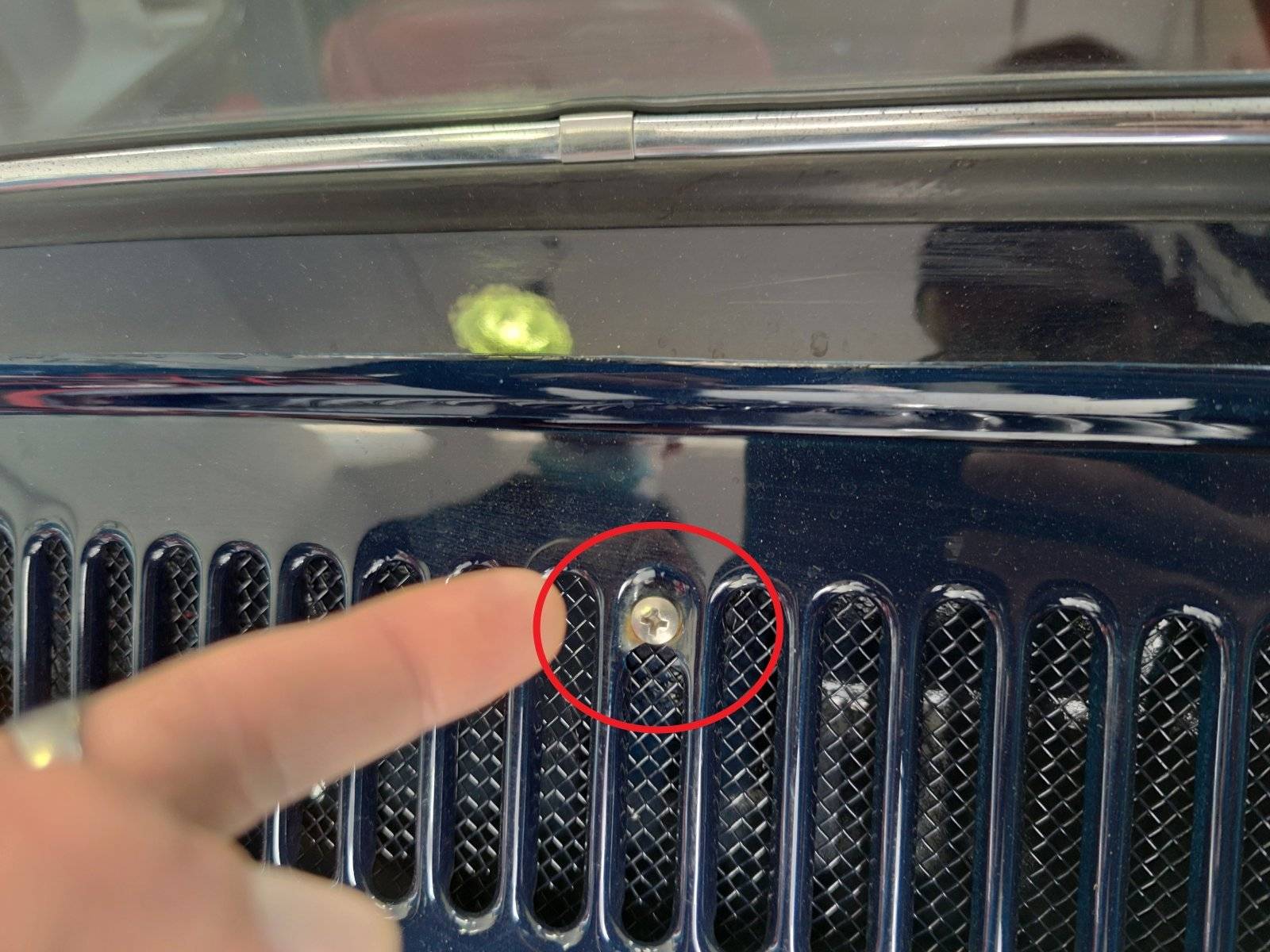

Questo é un dettaglio della griglia aereazione sopra cofano motore e sotto lunotto posteriore. é fissata con tre viti (destra, centro e sinistra).
Secondo il mio meccanico a memoria andrebbero verniciate del colore carrozzeria...
E poi vedo come della ruggine sotto una di esse....
Pensavo di far verniciare le tre viti se fosse corretta la memoria del Roberto ed eventualmente correggere la macchiolina di ruggine senza riverniciare tutta la griglia.... Che ne dite ?

Ed ecco la puntinatura sulle cornici cromate....sto pensando se sostituirle o se si riesce a far qualcosa per ridurla....
Dal vivo non é cosí evidente, ho alzato un poco il contrasto nella foto per renderla visibile.
Il tuo meccanico si sbaglia. Quelle viti NON devono essere verniciate.
Te lo confermeranno anche altri utenti. Peraltro questa prescrizione è anche scritta sul testo di riferimento "Fiat 500 l'utilitaria della libertà" di Enrico Bo e Matteo Comoglio.
Riguardo quelle piccole puntinature, prova a toglierle con una pasta abrasiva finissima.
Avevo lo stesso problema sulla cornice dei fari e anche un pò sul paraurti anteriore. E' tornato come nuovo.
Ringraziano per il messaggio: AndreGio

Grazie Marco,
perfetto...in effetti vedendo varie foto a me nn sembrava andassero verniciate peró mi aveva messo il dubbio (in realtá molto onestamente mi ha anche chiesto di aiutarlo con le ricerche in internet perché sono vent'anni che non vede piú tante 500...)
Quindi le viti restano cosí, perfetto

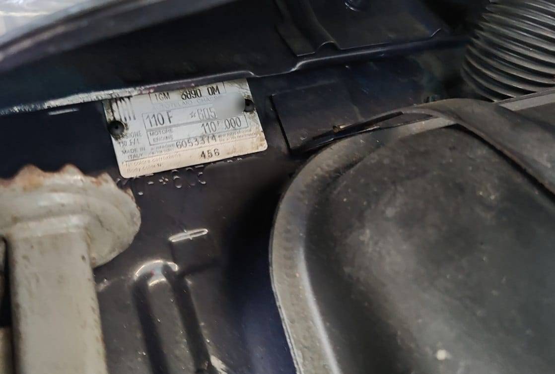

Ciao per capire se la tua macchina è stata costruita prima del giugno del 71 basta vedere se nel cofano anteriore nella targhetta identificativa ci sia scritto anche il codice colore.

Si si il codice colore é presente B)

Che numero colore è segnato? . Quindi in teoria per essere giusta dovresti ancora cambiare la maniglia apertura porta e montarla in plastica nera ma la coppetta lasciare quella cromata. Per le anime cromate non puoi verniciarle sono in plastica al limite o fai il sistema che ti è stato suggerito o le cambi direttamente

AndreGio ha scritto: Ed ecco la puntinatura sulle cornici cromate....sto pensando se sostituirle o se si riesce a far qualcosa per ridurla....
Ma sono le cornici dei vetri laterali o delle guarnizioni del vetro davanti ?

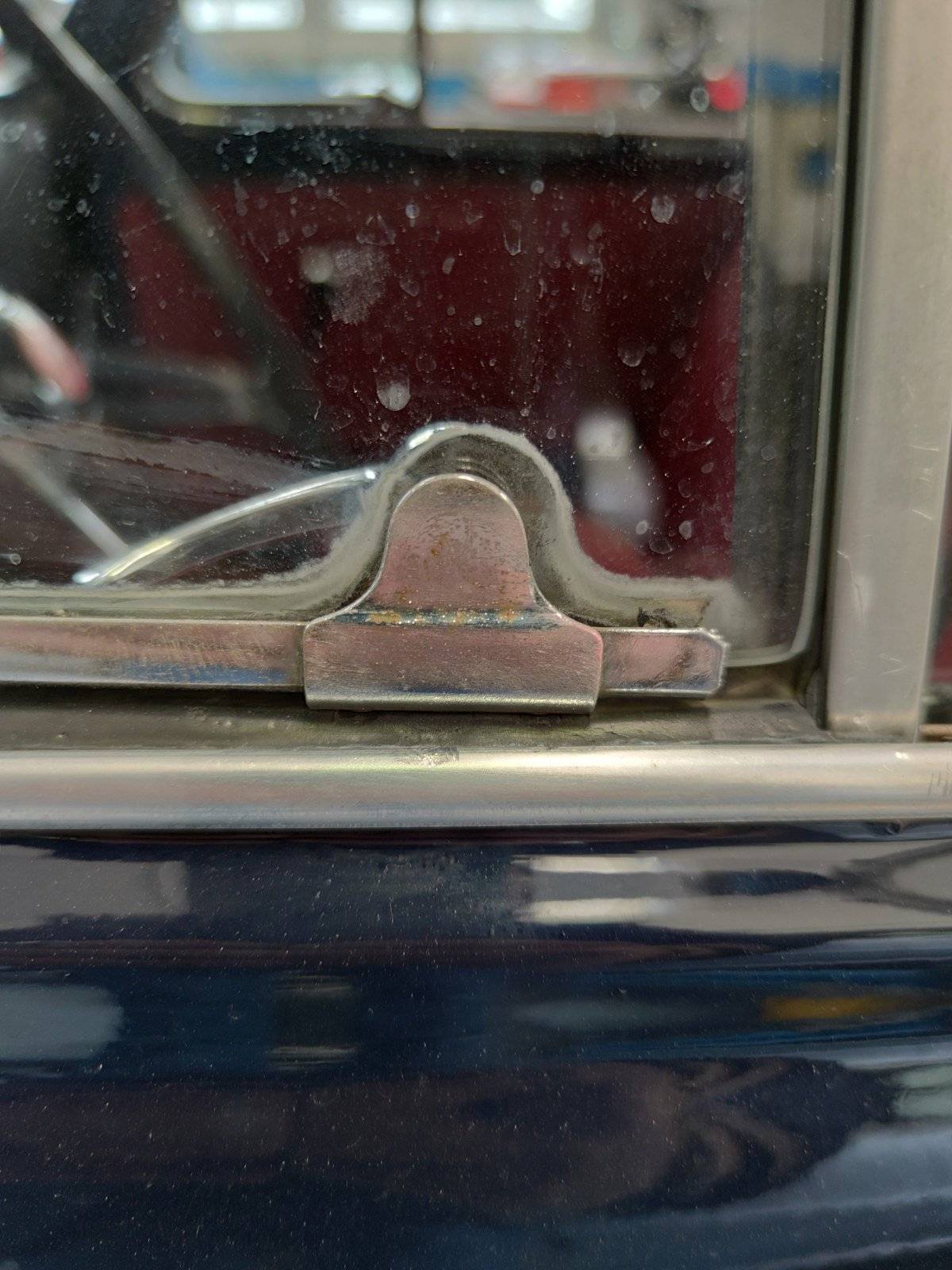

Quelle sopra sono le guarnizioni del vetro anteriore, ma quelle posteriori sono molto simili come stato. Puntinate.
Per le cornici laterali ecco una foto lato guida.

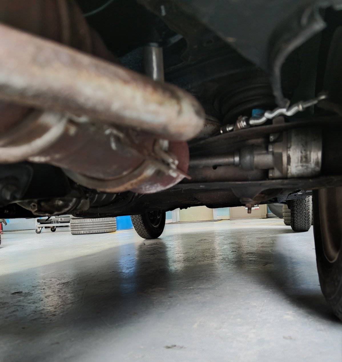

Questo invece é uno scatto (terribile) del sotto con la marmitta in bella vista...io sarei per farle dare una rinfrescata. Non sono riuscito a capire se abbia un marchio punzonato o meno.

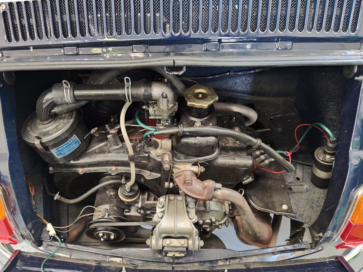

Ed il vano motore

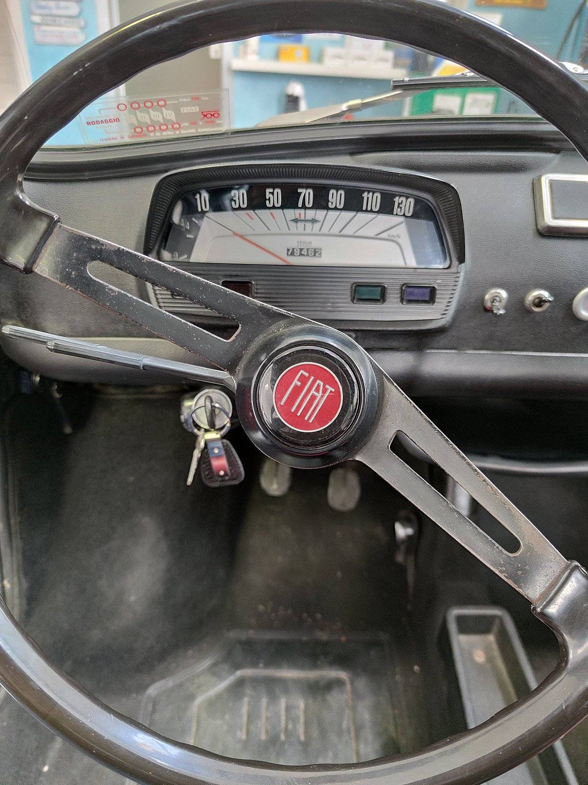

E per finire il volante, non so se lasciare le razze cosí (le danno un senso di vissuto e non sono terribili) o andare per la perfezione e riverniciarle....

Invece che numero colore è scritto sopra la targhetta?
Restauro (mantenimento) 500 L del 1971 (targa oro) 5 Anni 5 Mesi fa #377334
  • AndreGio
  • Avatar di AndreGio Autore della discussione
  • Messaggi: 44
  • Ringraziamenti ricevuti 18
Eccola
