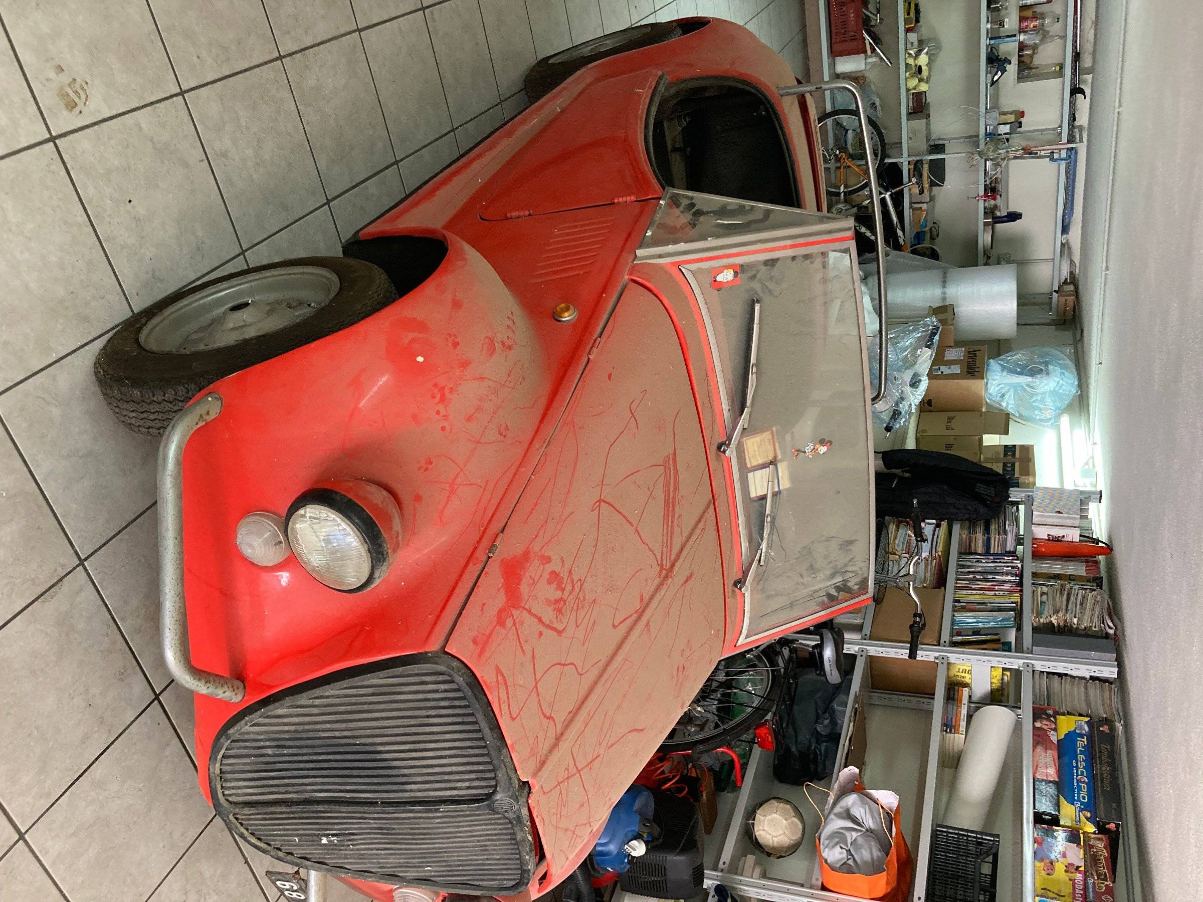

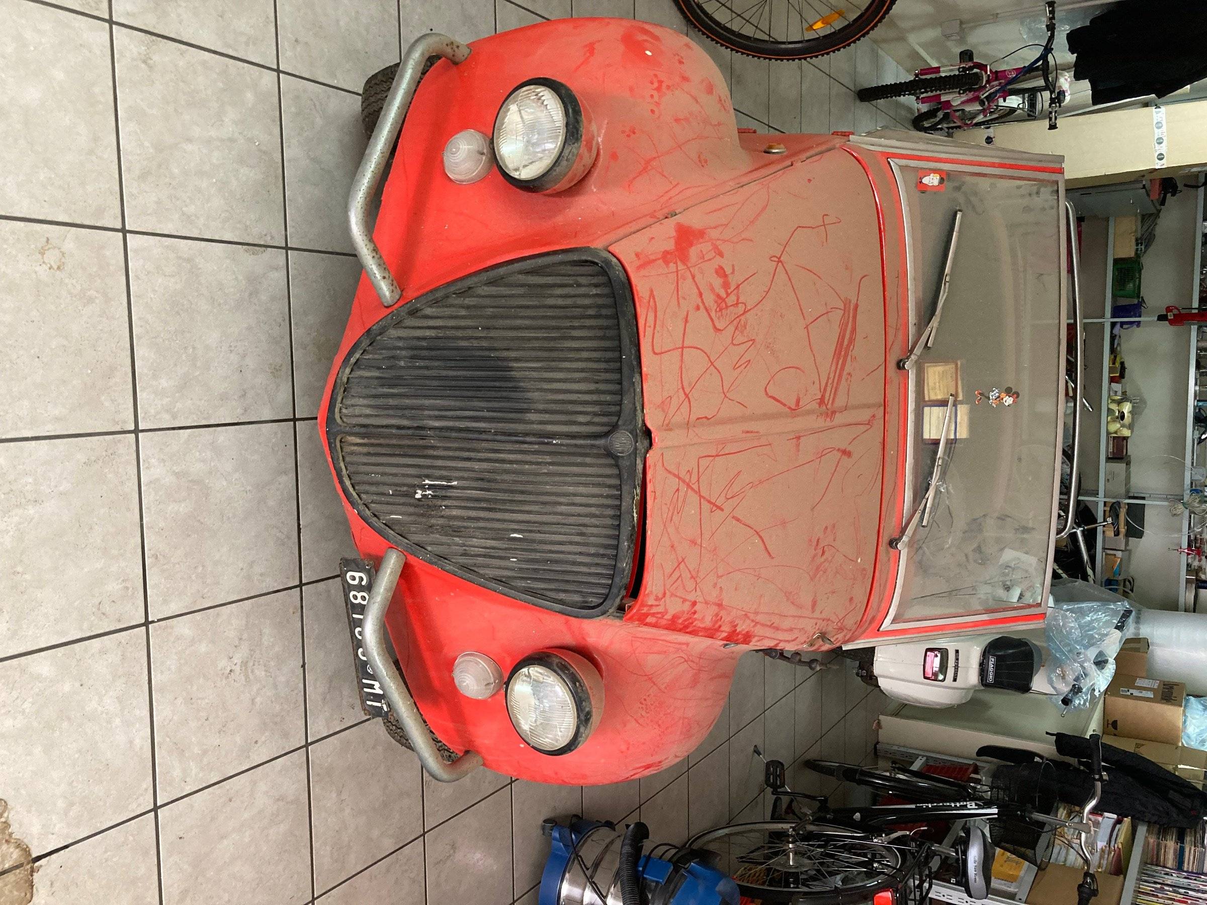

vorrei restaurare la mia Gamine ma dopo varie ricerche non sono riuscito a trovare nella mia regione (Basilicata) persone che mi diano fiducia per un lavoro vero di restauro. Io non ho tempo-competenze per farlo per cui sono in crisi totale. Chi mi può aiutare? L'auto non è in brutte condizioni e questo lavoro voglio farlo.

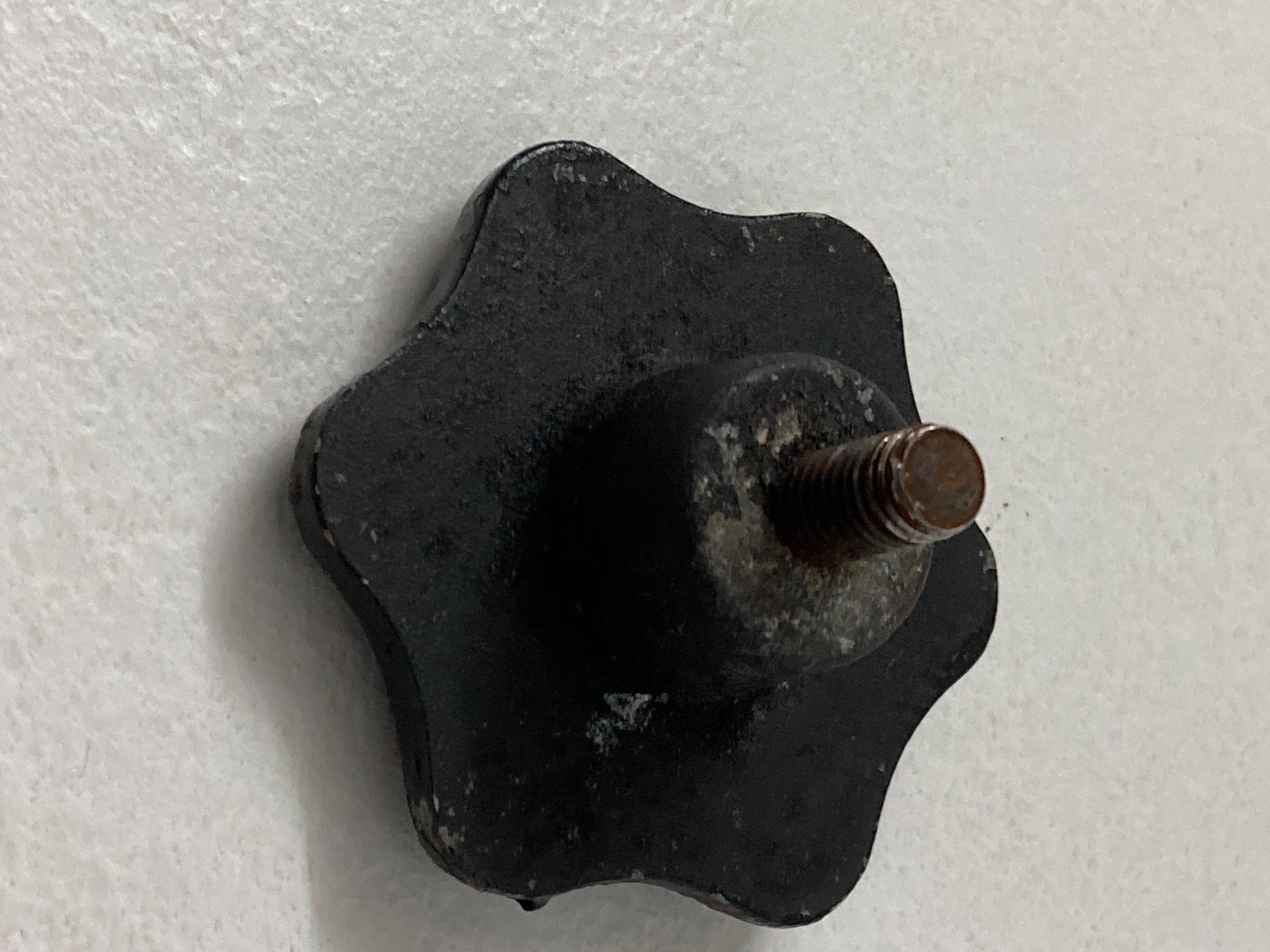

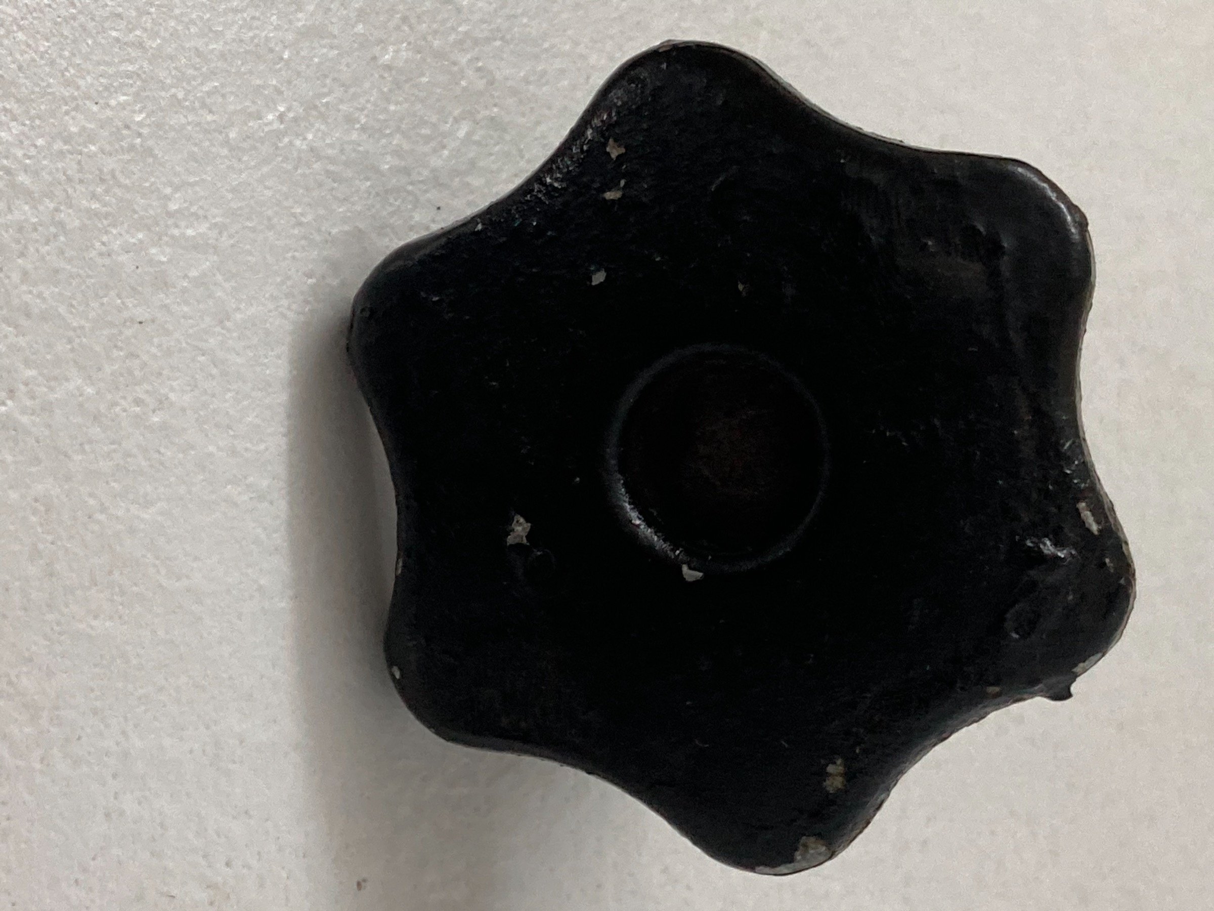

Le viti con pomello del rolbar dopo averle sverniciate e ripulite vanno verniciate ?
Restauro Vignale 5 Anni 4 Mesi fa #379508
  • Ale74Pc
  • Avatar di Ale74Pc
  • Messaggi: 5984

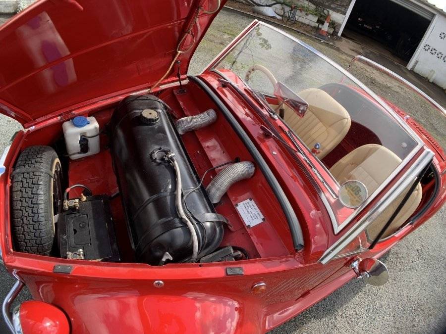

In origine non erano verniciate. L'alluminio era al naturale.
I pomelli erano due per il bloccaggio del tubo cromato dietro i sedili ed uno per fermare la ruota di scorta nel vano anteriore.
Ma ci sono versioni con un vano batteria diverso e la 5° ruota resta verticale dietro la mascherina, quindi senza 3° pomello.

Io penso che una leggera mano di vernice color alluminio la darò dopo averle ripulite . Purtroppo a me manca la 5 ruota per cui vorrei sapere se la manopola e’ compatibile con altre usate su altri veicoli.

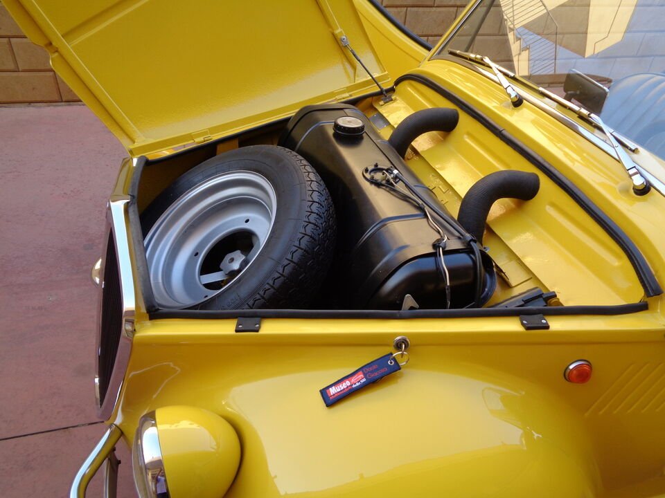

La ruota di scorta è la stessa delle 500 berlina, montata su cerchione originale, è l'unico che alloggia senza problemi. Come scrivevo ho individuato due tipologie di vano anteriore, con diverse soluzioni di posizionamento gomma di scorta e batteria.
La più comune è con la batteria 12V sul fondo del vano, dietro la mascherina. Al di sopra lo pneumatico si blocca tramite una staffa saldata al telaio e pomello in alluminio. Il serbatoio deve avere un affossamento per agevolare l'incastro millimetrico della gomma.
Alcune invece hanno una modifica al lamierato in cui è ricavato un incasso specifico per la batteria e la ruota di scorta rimane verticale sempre dietro la mascherina.
Quest'ultima soluzione l'ho però sempre vista sui modelli con guida a destra e di più recente costruzione.
Inoltre su questo secondo tipo la Gamine era equipaggiata con impianto lavavetri.

Buongiorno, la mia e’ della prima tipologia. Dovrò procurarmi un cerchio e una vite con pomello per il fissaggio. Questa vite con pomello sarà di difficile reperimento, almeno che sia montata su altra auto o sistema.

Ah!... Un pomello in alluminio ricavato dal pieno con quella forma...
Mai visto su nessun altra macchina.
Provvisoriamente puoi sempre mettere una vite a testa esagonale M8.

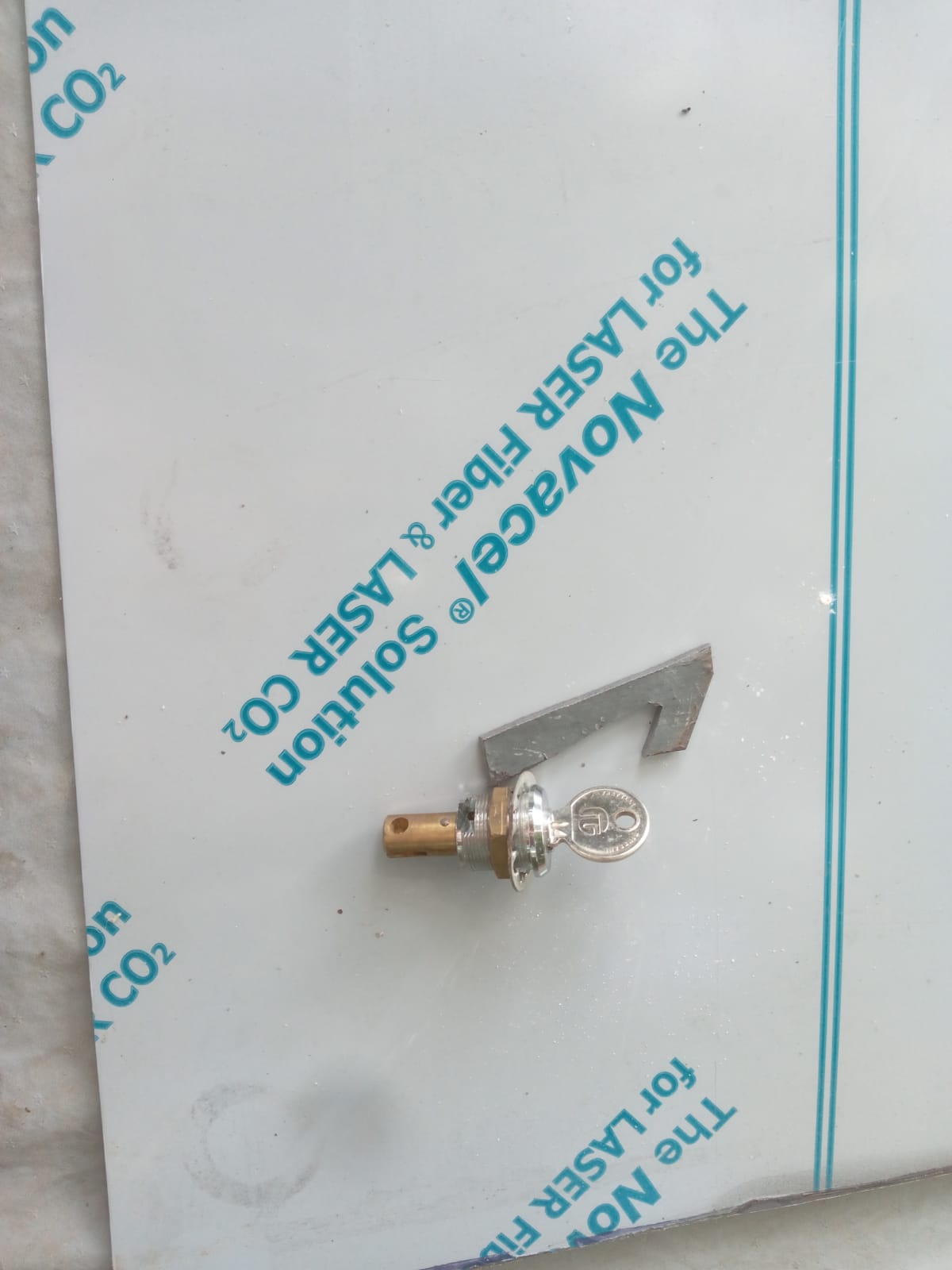

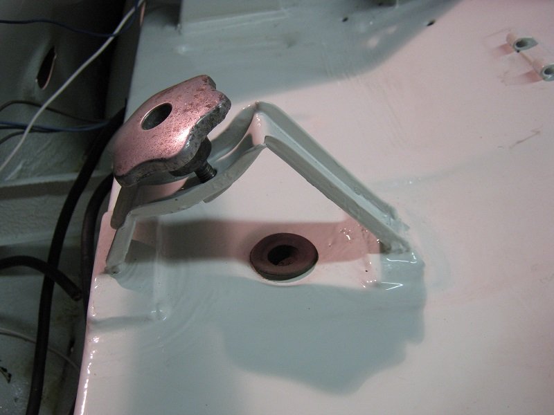

Dovrò installare la serratura del cofano ant della gamine. Mi hanno proposta quella della foto che posto. Funzionerà dopo aver saldato il gancio? Io non ho mai visto una originale.

Secondo me non va bene.
La staffa è soggetta a girare a vuoto attorno al perno, ti consiglio di cercarne una che abbia un incastro
E non saldare la staffa, altrimenti non la smonti senza rimuovere il serbatoio, inoltre se dovessi mai perdere le chiavi non riusciresti a sostituire il nottolino.
Io avevo fatto così
https://www.500clubitalia.it/forum/4-il-restauro-della-mia-500/184349-fiat-500-spider-vignale-1970?start=320
