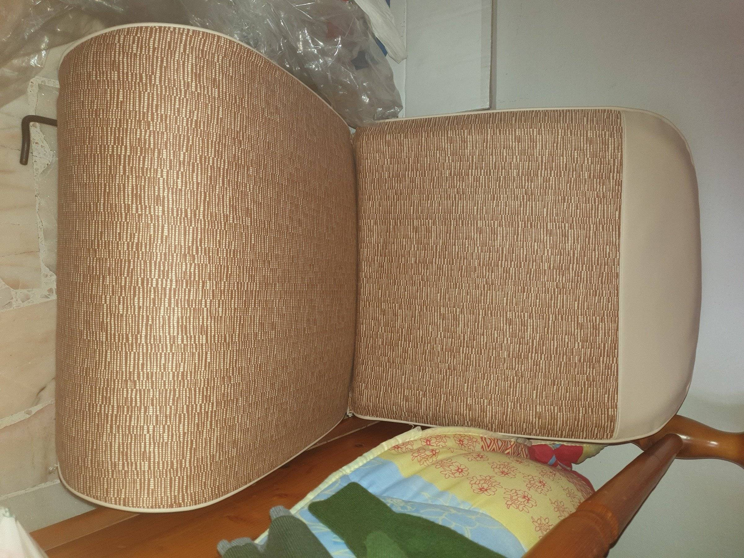

Chiedo: se a questi interni, come da foto, applico il beige sabbia 583, è corretto?
Ma il carrozziere, così come il tappezziere (questo mi ha fornito il materiale ma l ho montato io) mi devono rilasciare certificazione?
Ultima cosa: esiste un manuale della f del 66 dalla quale posso attingere le informazioni per restaurarla perfettamente?
Grazie ancora
Fiat 500 f del 30.6.66- aiuto per il restauro 5 Anni 1 Mese fa #380136
  • Messaggi: 988
esistono libri dove puoi trarre info utili per conoscere la tua F 66, uno è Fiat 500 l'utilitaria della libertà... un altro è Tutti i colori della 500 dove trovi abbinamenti interni/esterni e tutte la gamma colori serie per serie (leggendo questi libri, vedrai che la F è stata prodotta in molte serie.. sembrano tutte uguali e invece hanno molti particolari differenti)
