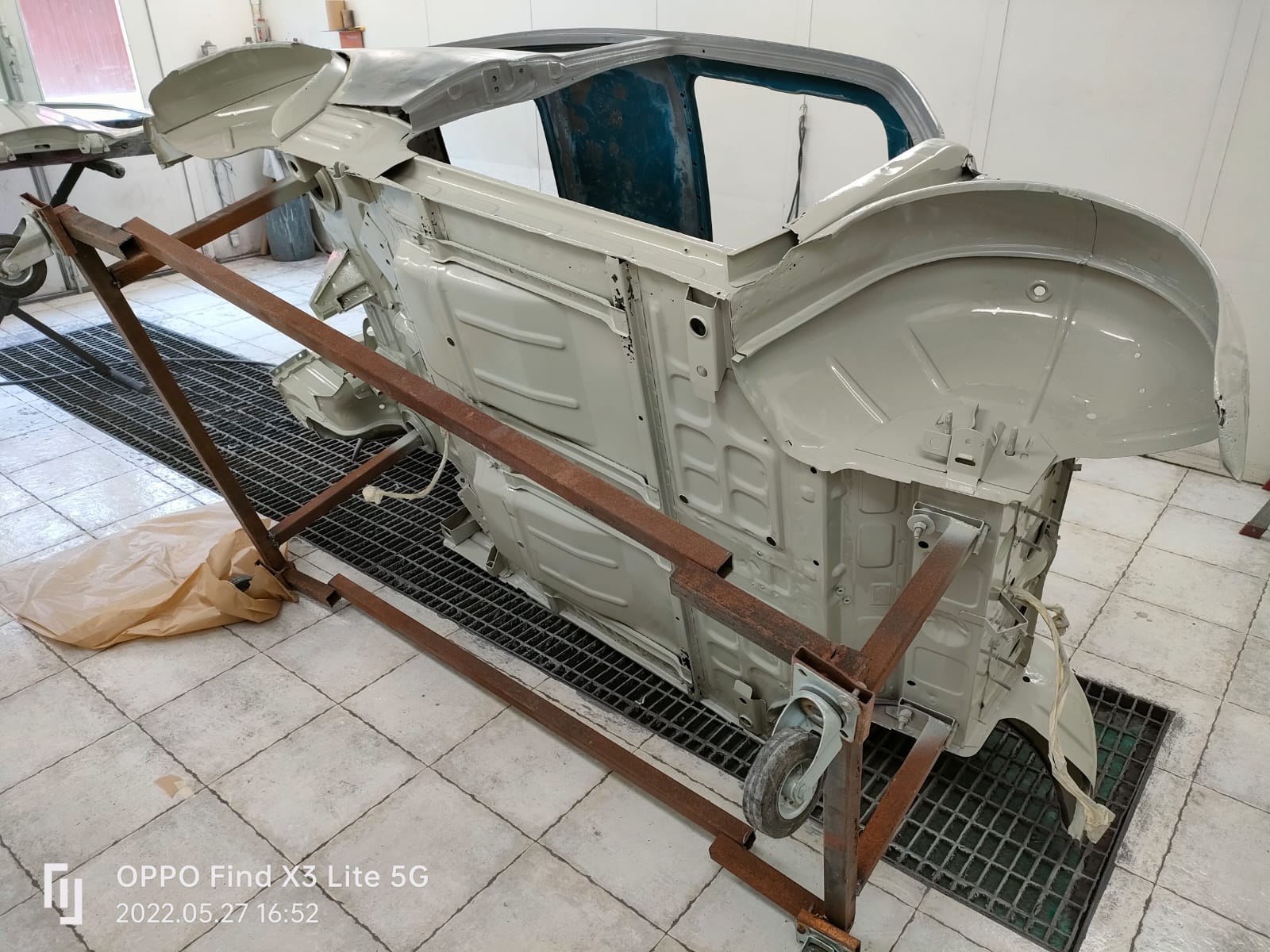

La macchina presenta i fondi in condizioni veramente buone. Questo è un grande pregio.
Musetto, parafanghi o sottoporta tagliati via sono trascurabili. Quello che conta è il pianale, anche e soprattutto per motivi strutturali.
Già che ci sei toglierei anche quella brutta pezza a L saldata sull'interno del passaruota anteriore sinistro.
E' un punto strutturale e quella schifezza appiccicata così, sicuramente non rinforza, oltre che generare ruggine.
L'unica cosa che mi lascia veramente perplesso è lasciare il lavoro a metà sui fondi.
I teli catramati vanno tolti, altrimenti non sarai mai sicuro se sotto c'è corrosione.
Il fatto che sul lato sottoscocca non si veda niente, significa che se c'è ruggine almeno non è passante.
Ok, bene, ma allora perché rischiare di vederla diventare passante? Magari la lamiera li sotto è perfetta, oppure presenta piccoli inneschi di ruggine che si tolgono immediatamente.
Io riporterei tutto a lamiera togliendo i teli catramati, che peraltro non sono neppure completi.
Non ci vuole tanto, una buona pista termica e vengono via a fette.

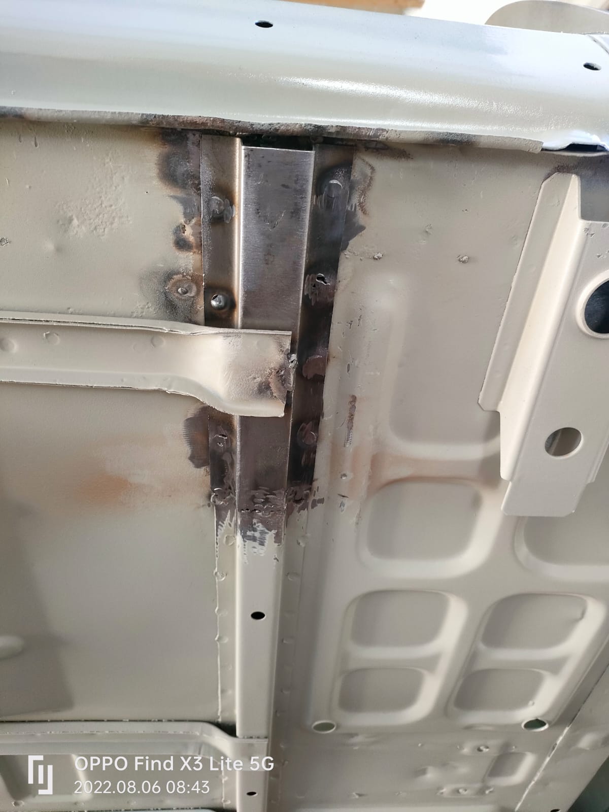

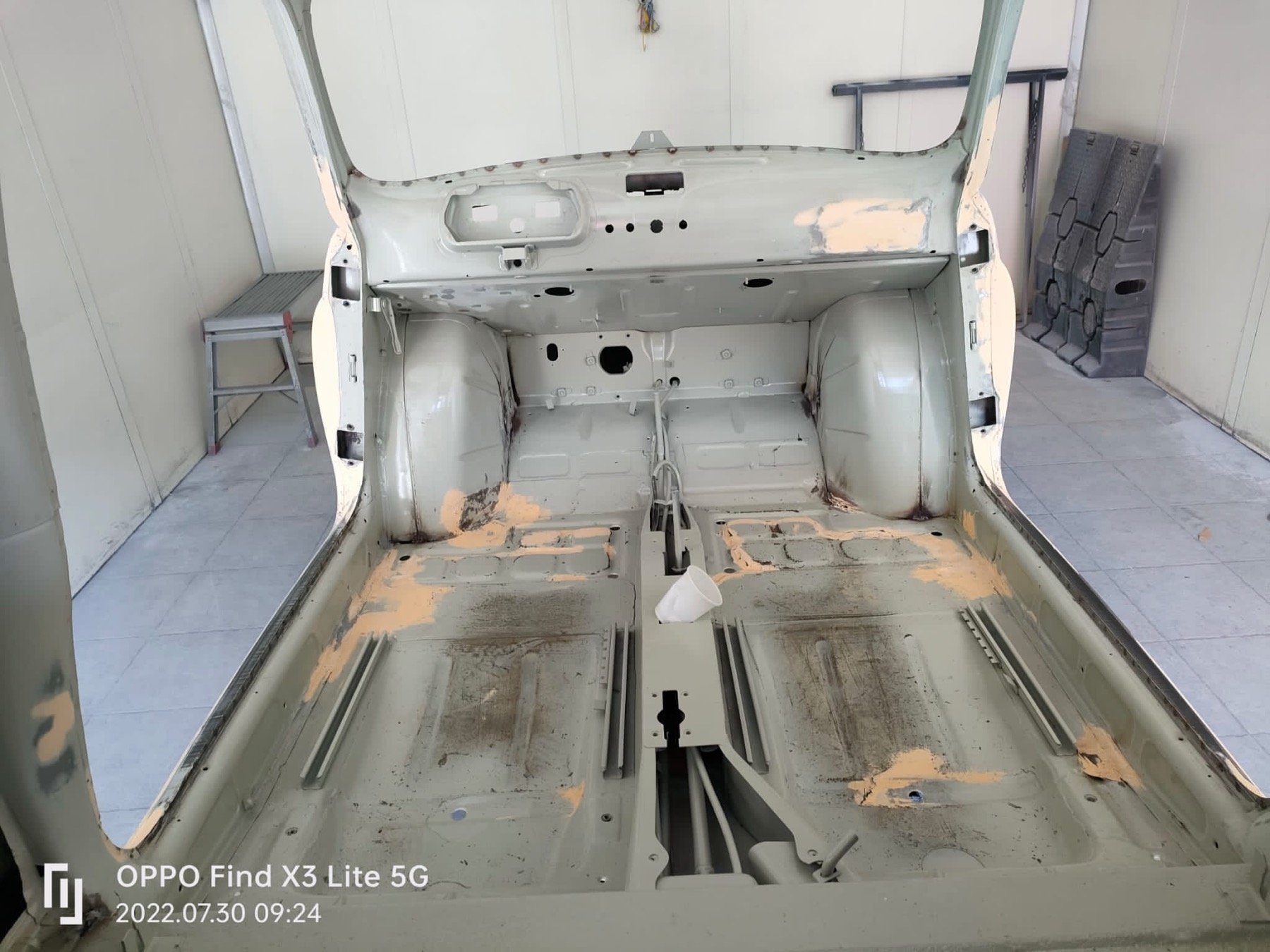

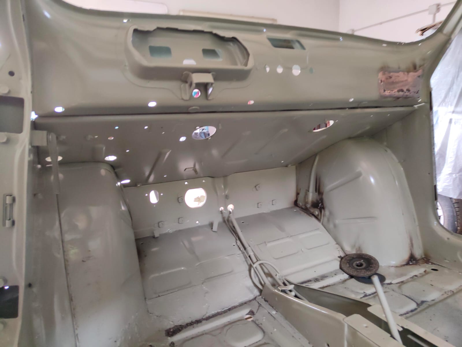

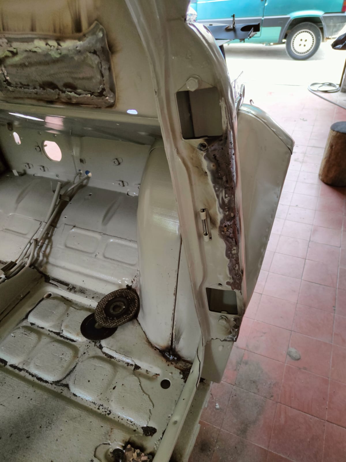

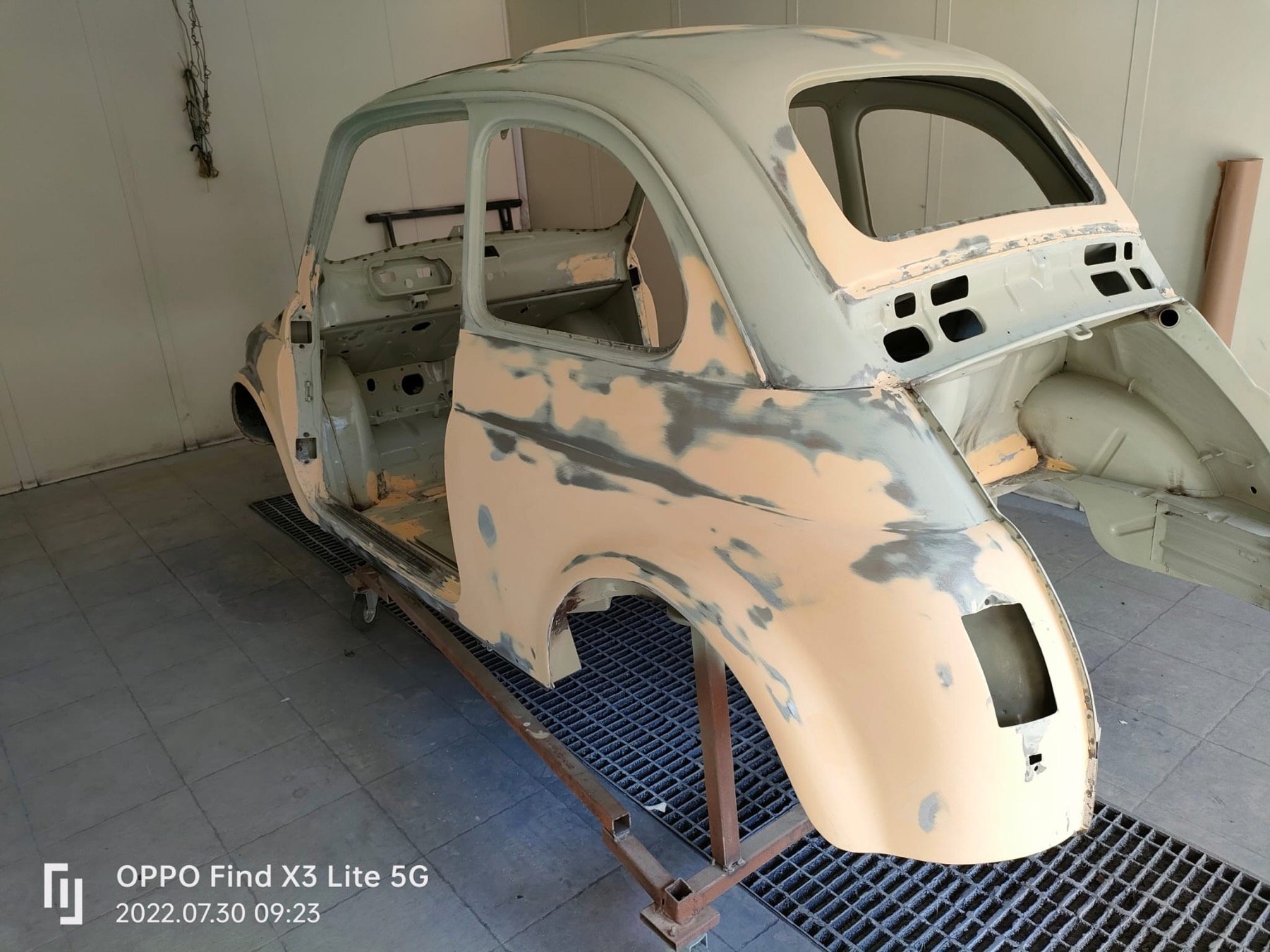

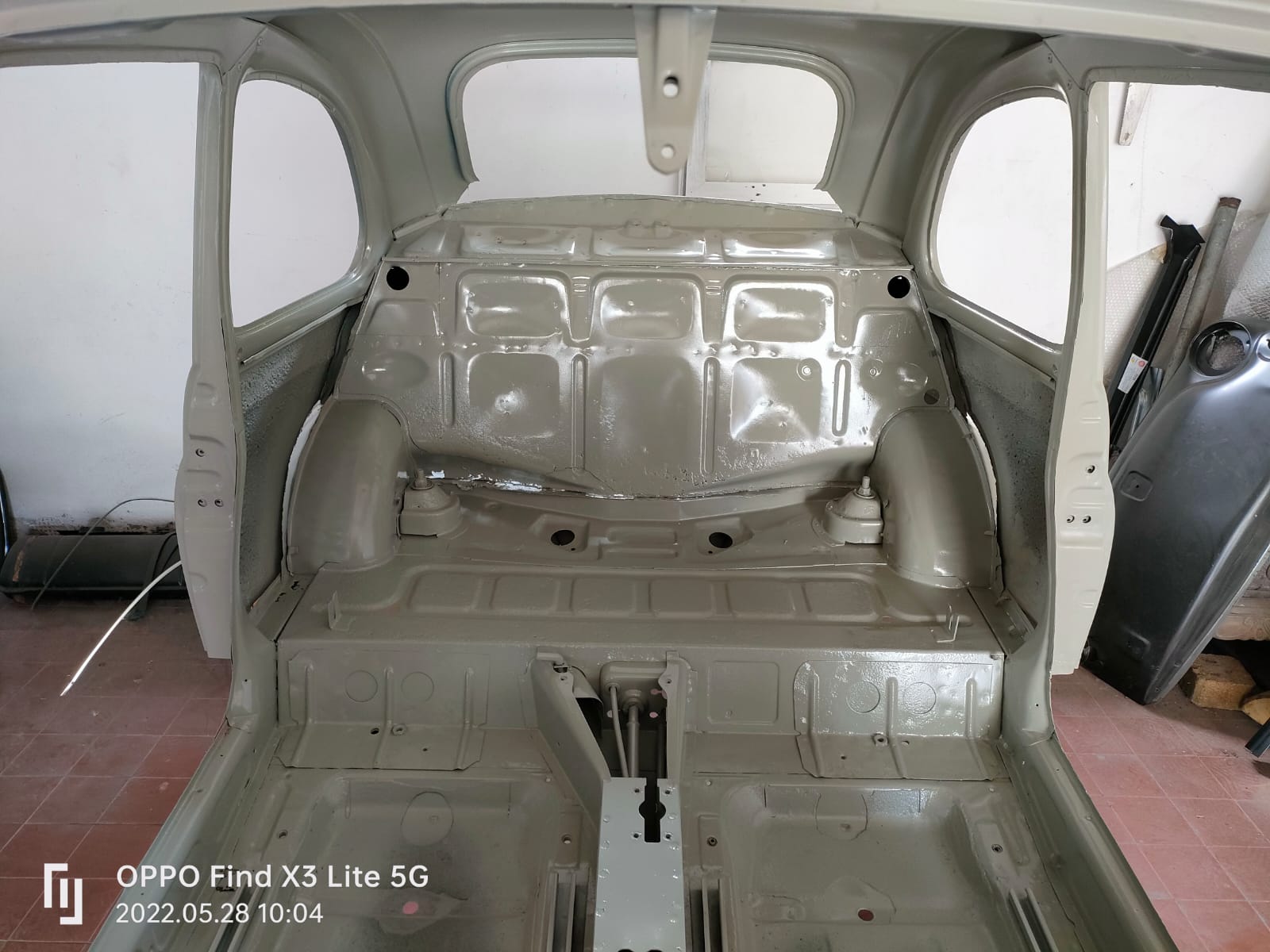

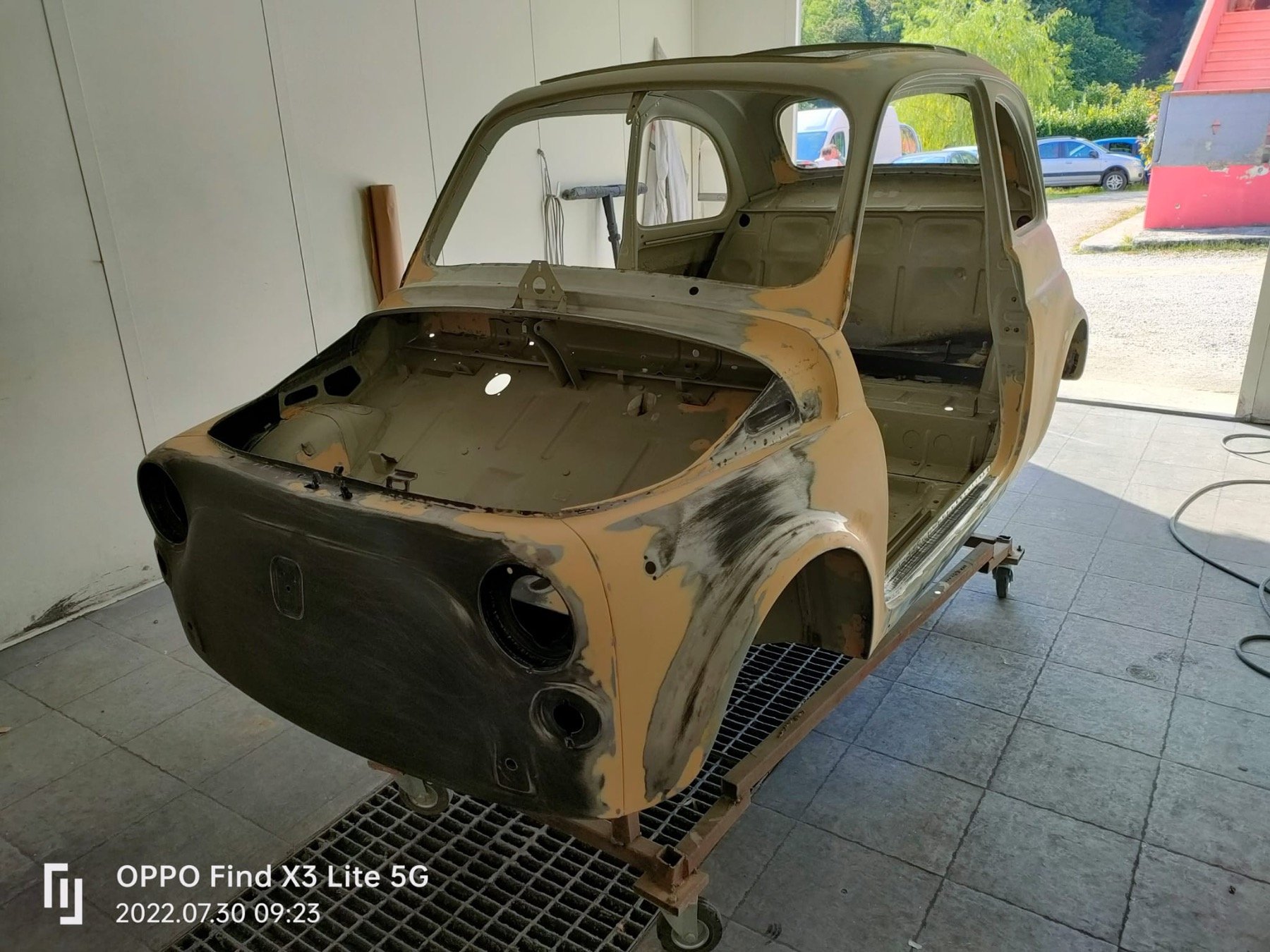

Eccoci di nuovo! Fine settimana abruzzese divertimento puro! Prendo il mio fratellino FuFu - in foto vicino alla scocca siamo io e lui -
File allegato:
Nome del file:
Dimensione del file: 0 KB

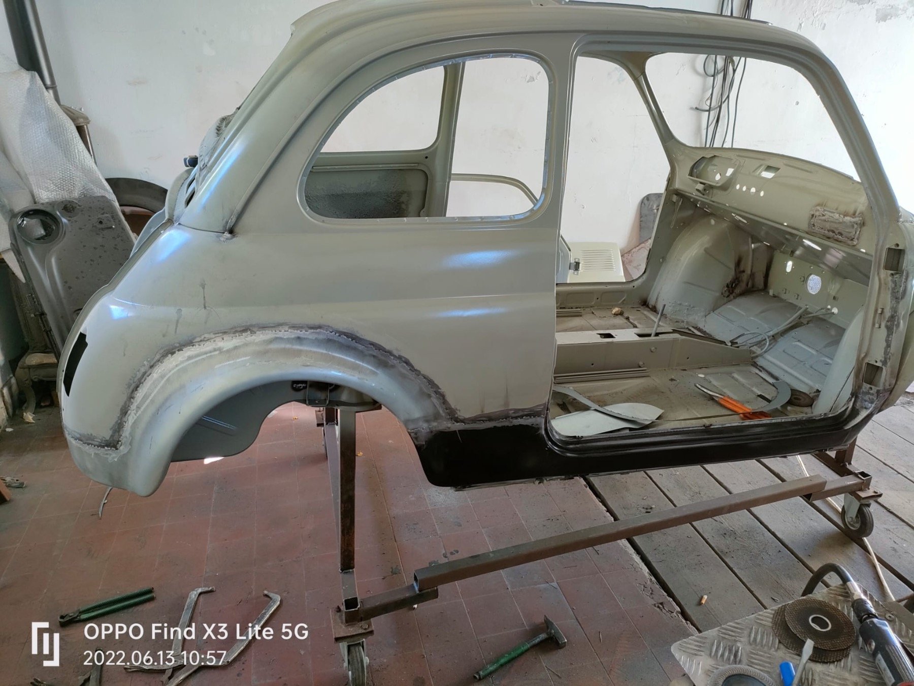

a Teramo sabato mattina e voliamo dal carrozziere, la macchina è nelle seguenti condizioni: sabbiata e con epossidico dato ovunque, anche negli scatolari più reconditi. Inoltre il carrozziere ha cominciato a saldare le prime "pezze"; allego foto ma lascio la parola a FuFu per le descrizioni, giacché più competente ed esaustivo di me su questo argomento. Resta ancora un arcano da svelare: il colore rosso medio 115 esisteva in una versione più scura - 63 - e una più chiara - 60-. Non si riesce a reperire questa tinta o, almeno, il carrozziere non ne sa nulla.

Che bella foto Stefano!! È stata davvero una giornata meravigliosa, speriamo di replicarla presto! :like
Per quanto riguarda lo stato di avanzamento del tuo 5ino, io mi ritengo davvero soddisfatto di quello che ho visto!
Il carrozziere è riuscito a salvare tutti e quattro i passaruota e l'intero pianale originale, e sta già iniziando a lavorare le lamiere per farle tornare all'antico splendore.
Grazie alla rimozione della traversa degli ammortizzatori, con la sabbiatrice si è arrivati a rimuovere la ruggine anche all'interno dei triangoli dove si ancorano i trapezi posteriori, e anche lì è stato dato l'epossidico. Stessa identica cosa per l'interno dei montanti.
La scocca verrà saldata a punti tramite l'uso della puntatrice, come si usava fare in Fiat, e verranno riprodotte anche le saldature ad ottone tra parafanghi anteriori e lamierato sotto-vetro!
Riguardo l'allenamento dei lamierati, io non mi preoccuperei troppo, per ora si sta procedendo con molto interesse e abilità, ad ogni modo verificheremo man mano i lavori!
Un abbraccio forte!

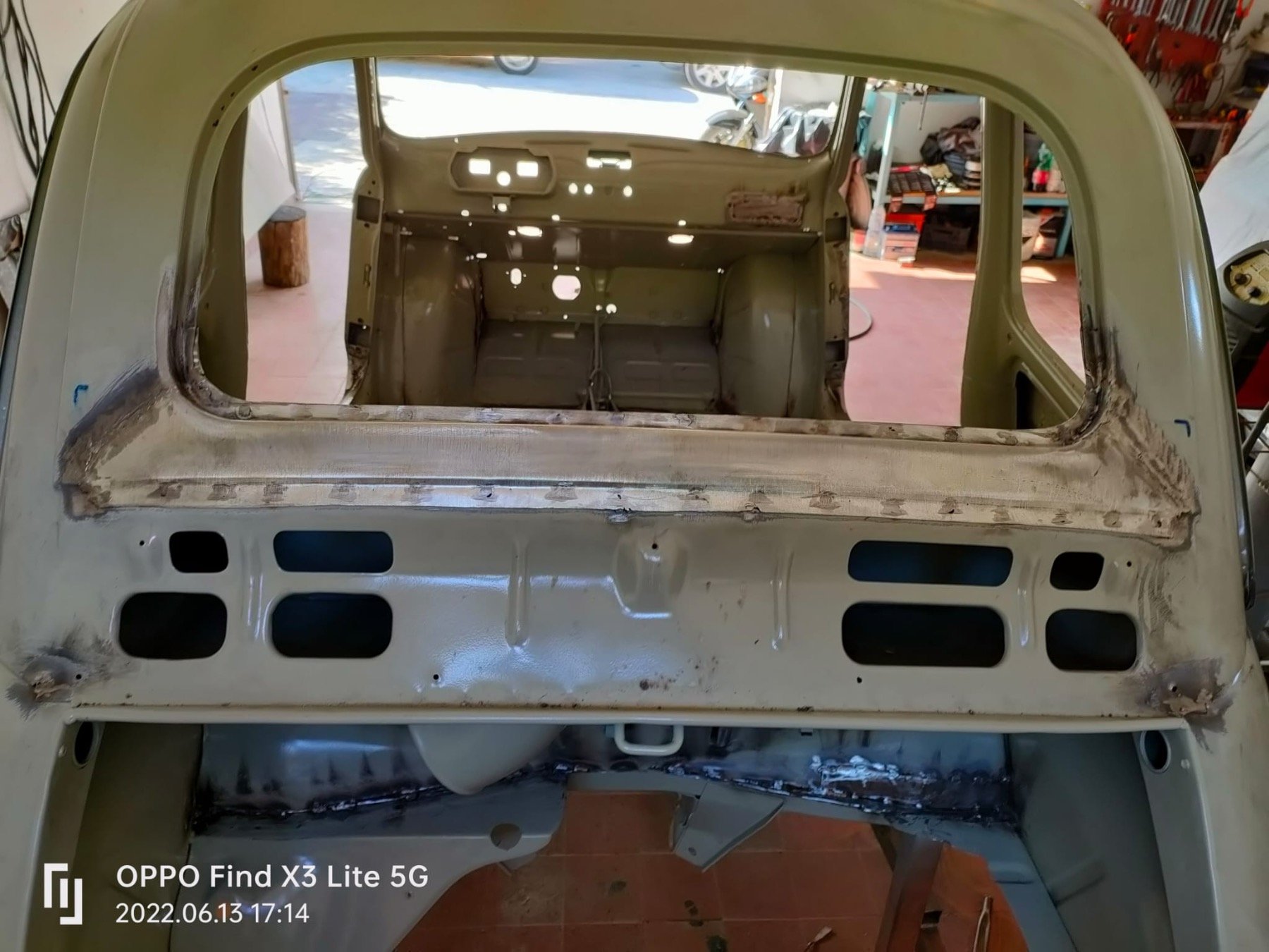

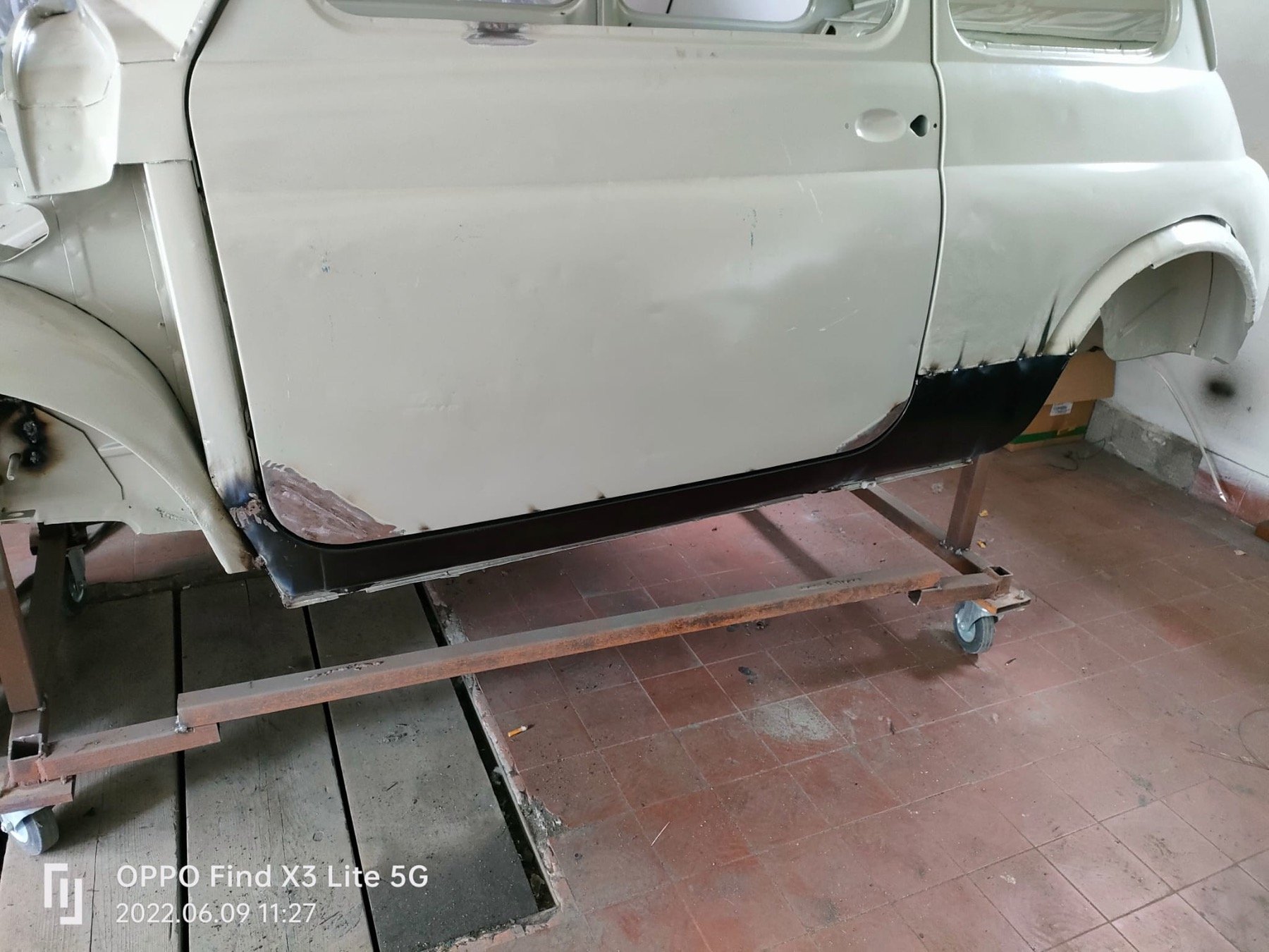

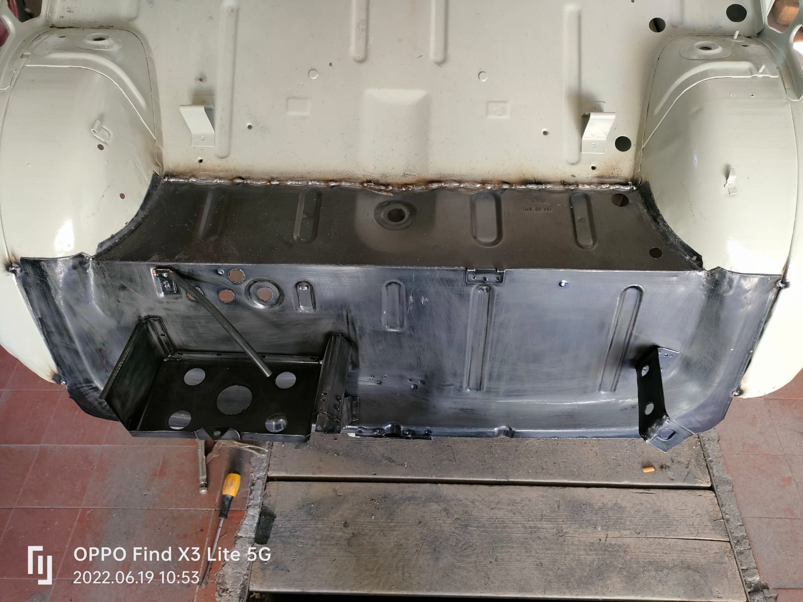

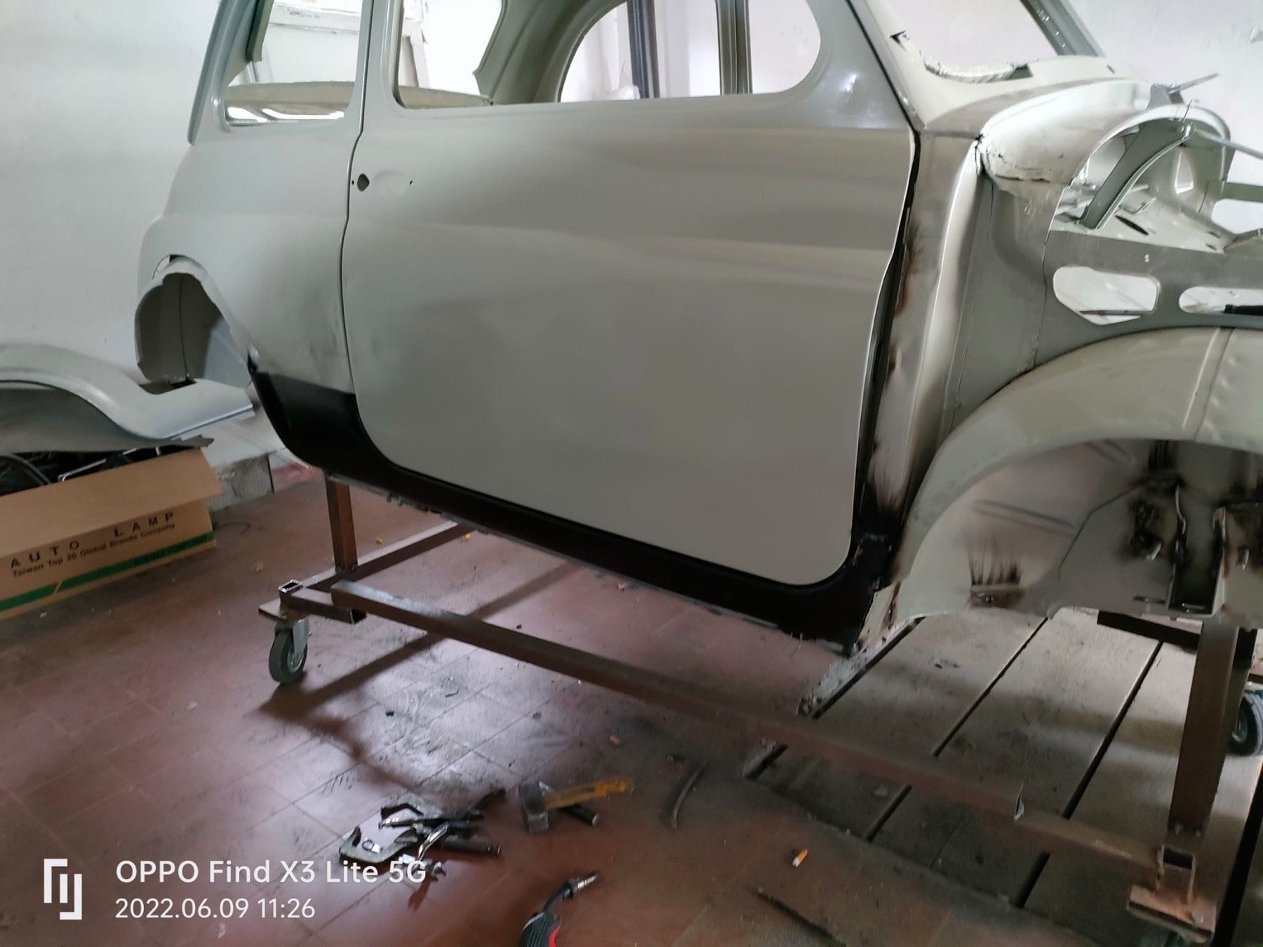

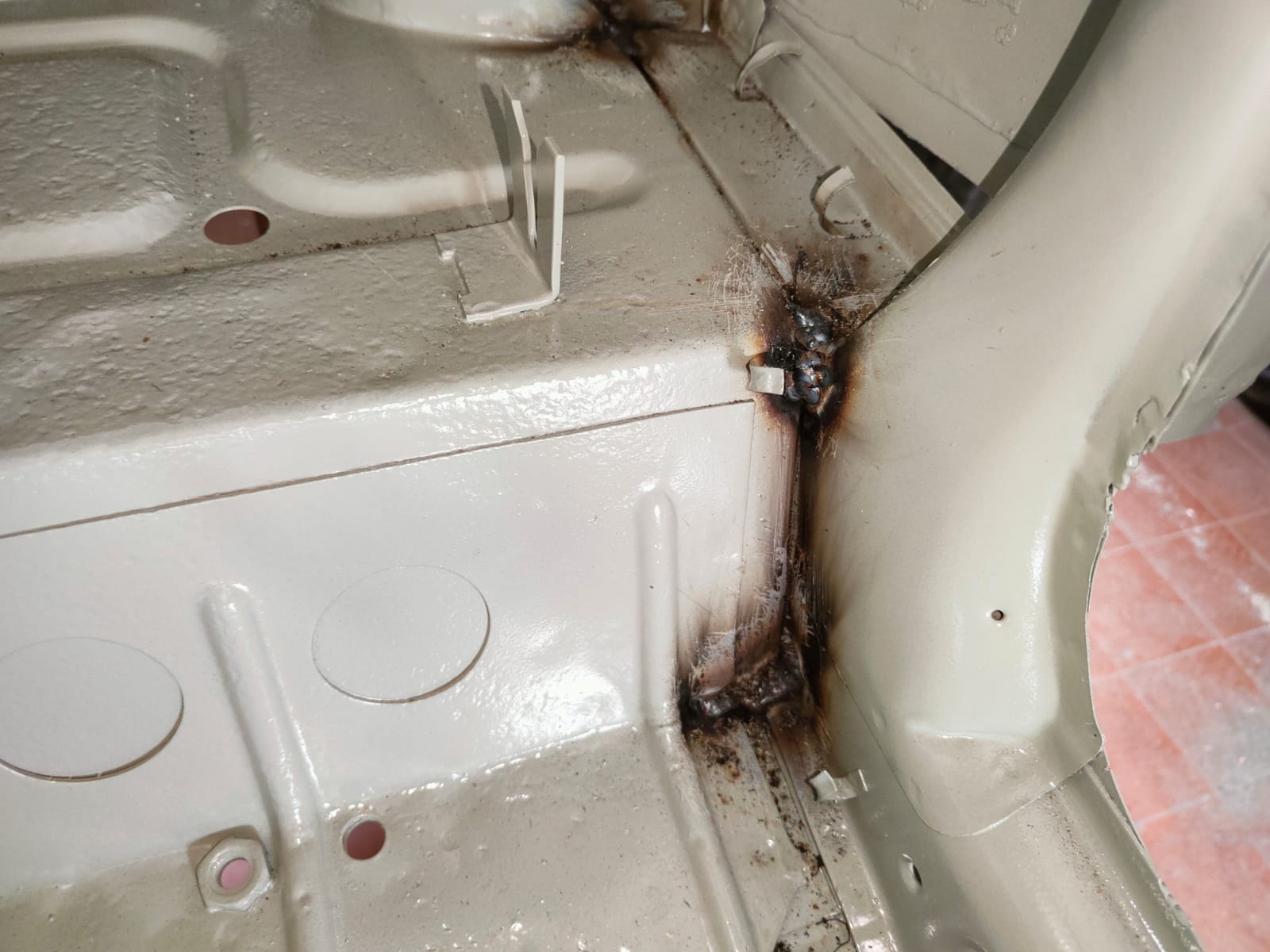

E proseguiamo con le saldature…

Continua così, con il tuo entusiasmo e la competenza del professionista, state ridando vita a un gioiellino .
