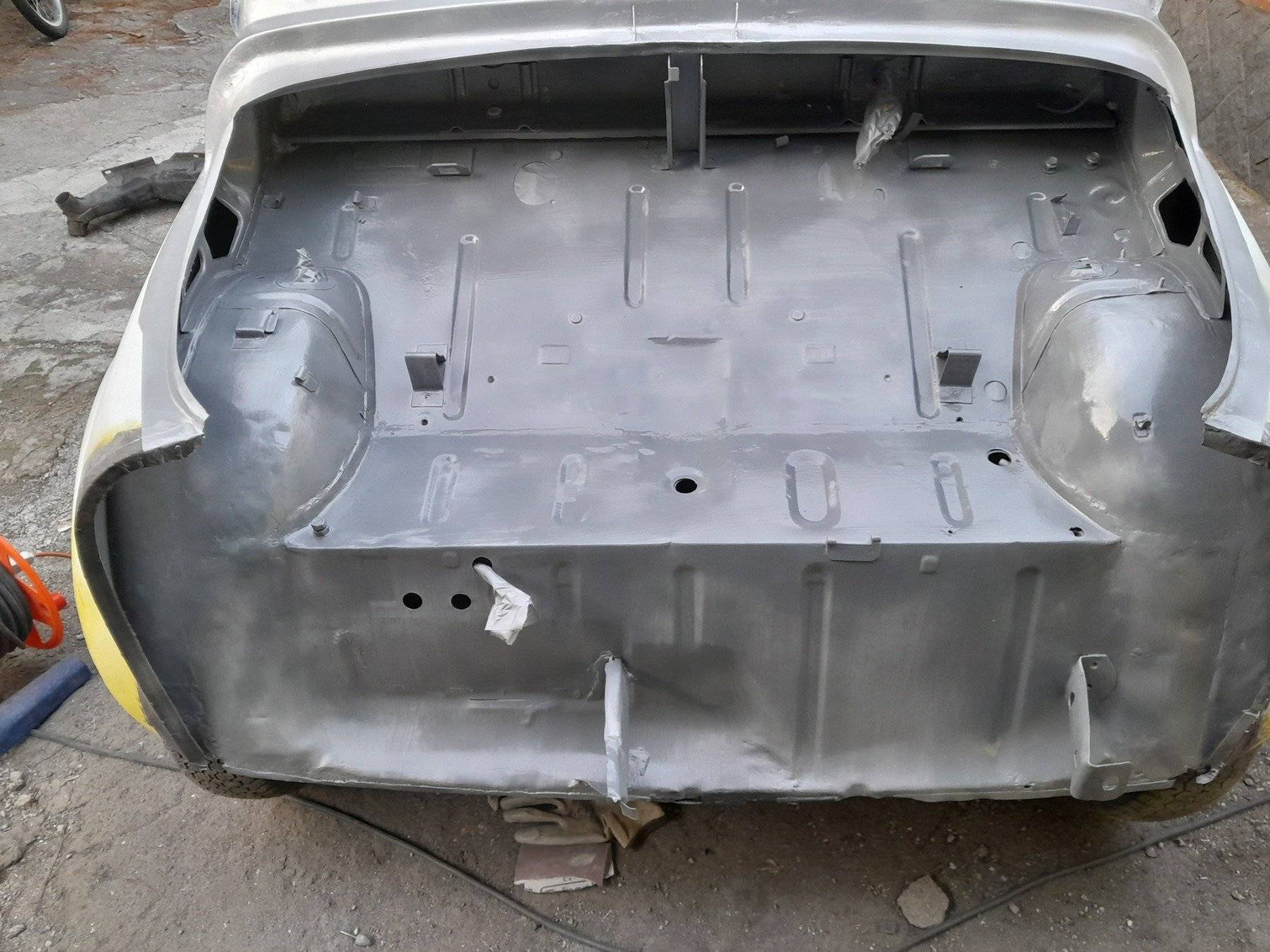

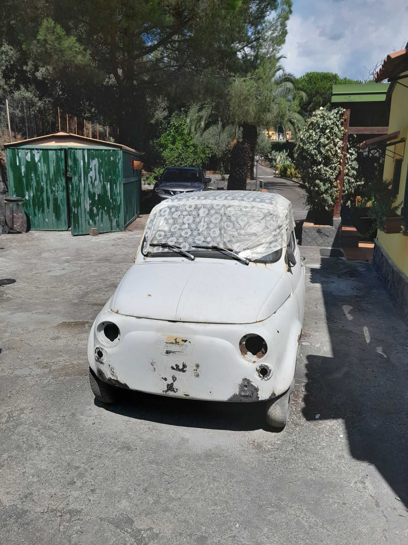

Salve come consigliato apro questo Topic e quando posso inserisco qualche foto del restauro che sto' facendo, anche se a rilento, fra lavoro bambino piccolo e altro .Vi chiedero' dei consigli, perche' non sono un veterano :-)
Ho notato che qui ci sono persone molto preparate. Grazie in anticipo.
1° consiglio :-)
le coppe dei cerchi sono in alluminio giusto?
altra curiosita' sui fari : ho 2 fari carello con una ghiera Elma e uno senza scritta per l' originalita' le ghiere devono essere carello oppure basta procurarne un altra Elma ? e poi quando li ho smontati non c'era nessuna guarnizione, ma ci va'? ho visto che le vendono.

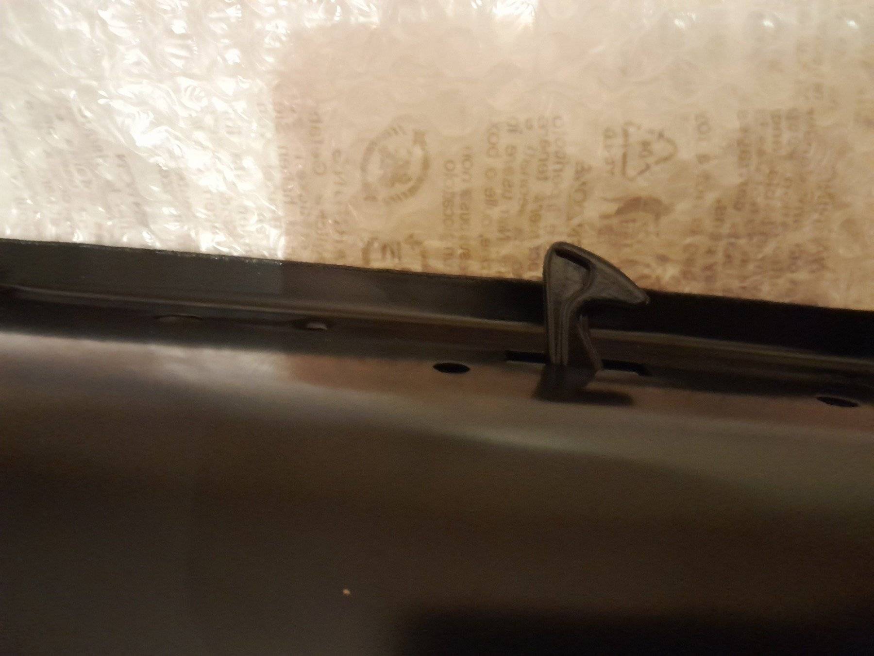

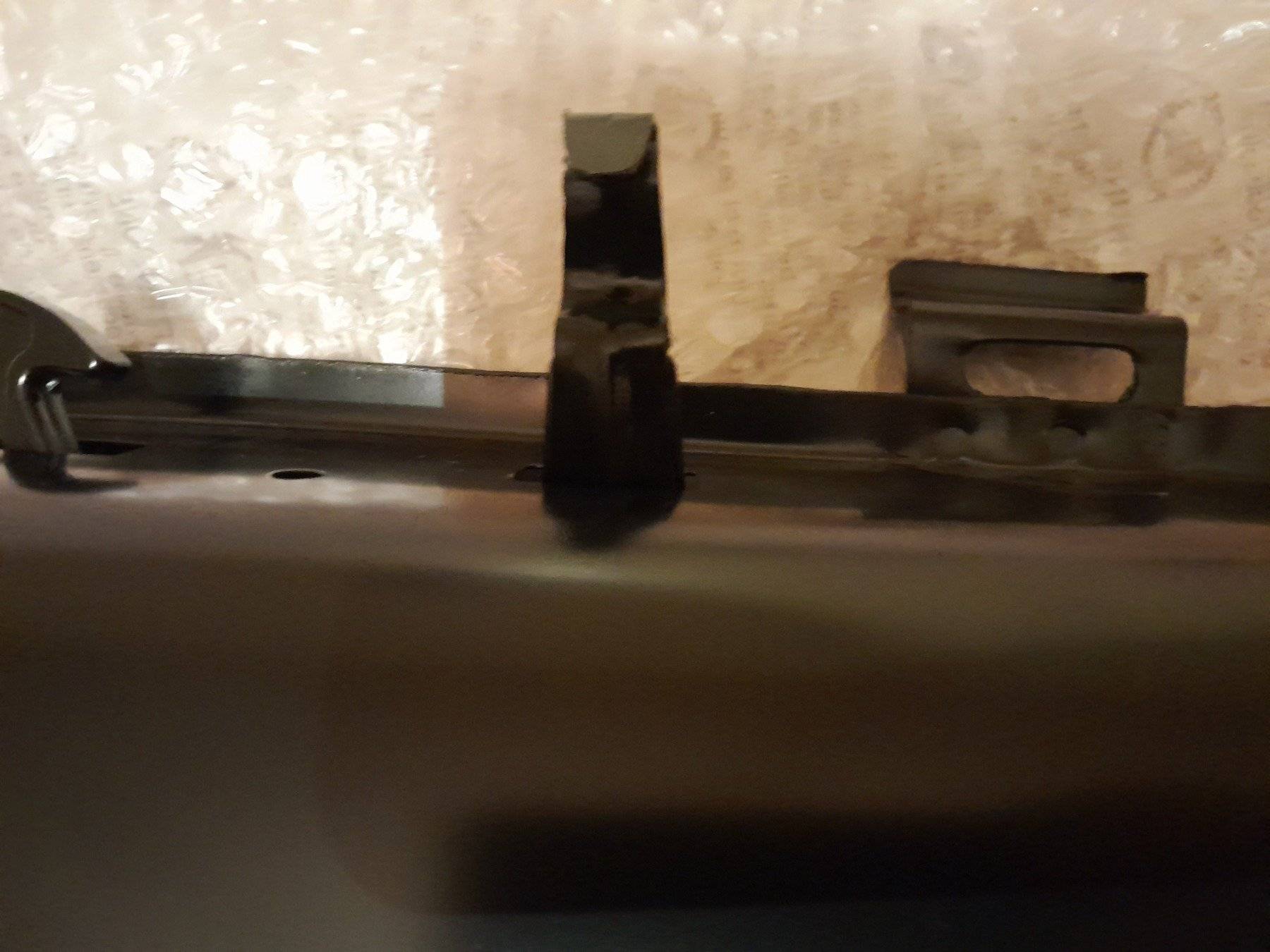

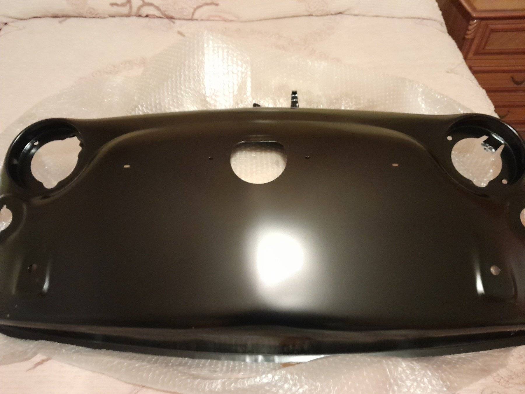

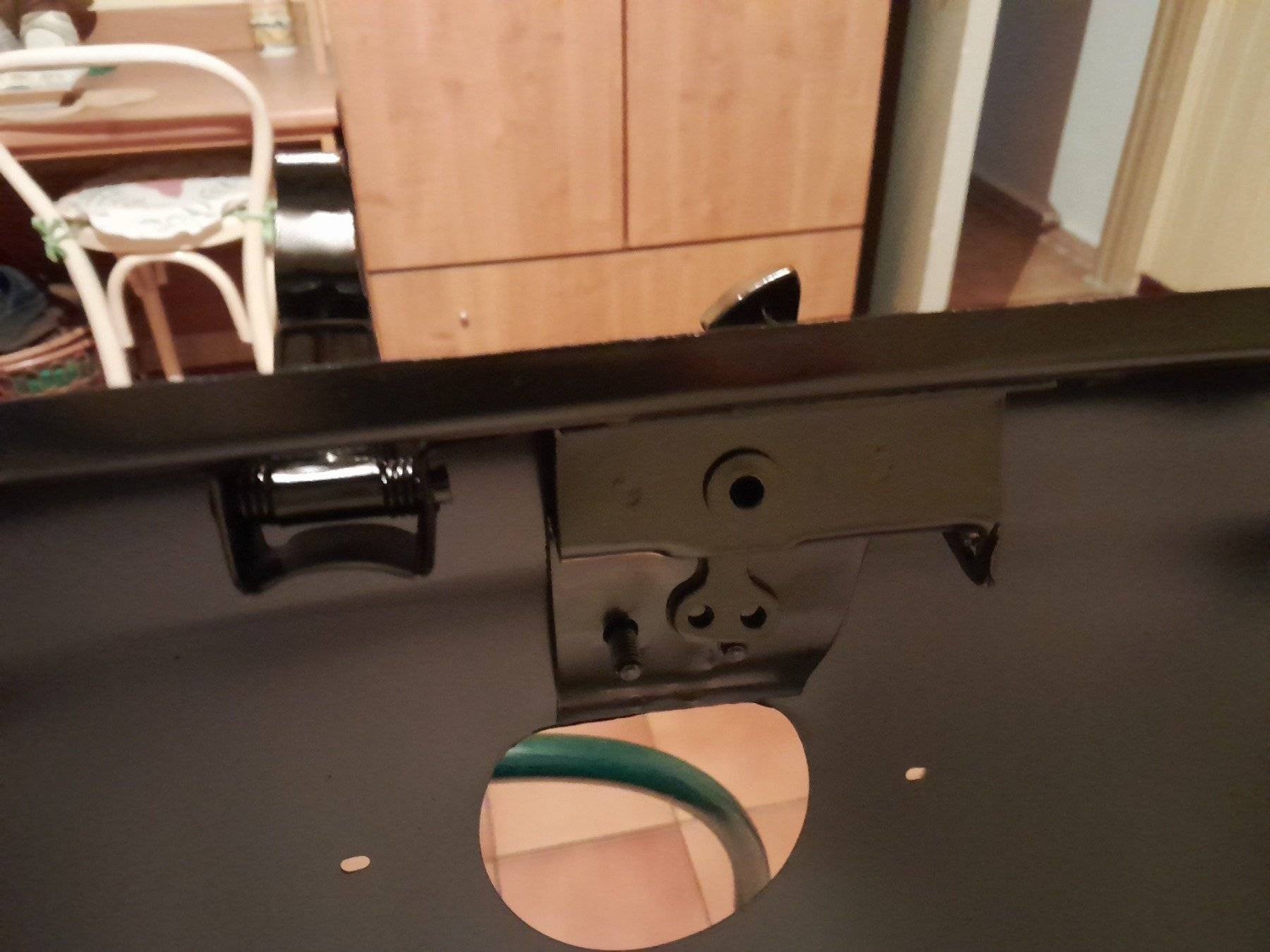

Oggi mi e' arrivata la calandra della F.
e' normale che tutti i componenti sono neri, anche il chiavistello di chiusura?
e vanno colorati del colore della macchina?
io me li aspettavo color acciaio.
Ultima modifica: da cb73. Motivo: ingrandito foto
Fiat 500 F immatricolata 10/1966 3 Anni 10 Mesi fa #397439
  • mimmof500
  • Avatar di mimmof500
  • 500 pronto intervento
  • Messaggi: 4966
è un fondo messo per evitare che arrugginisca...

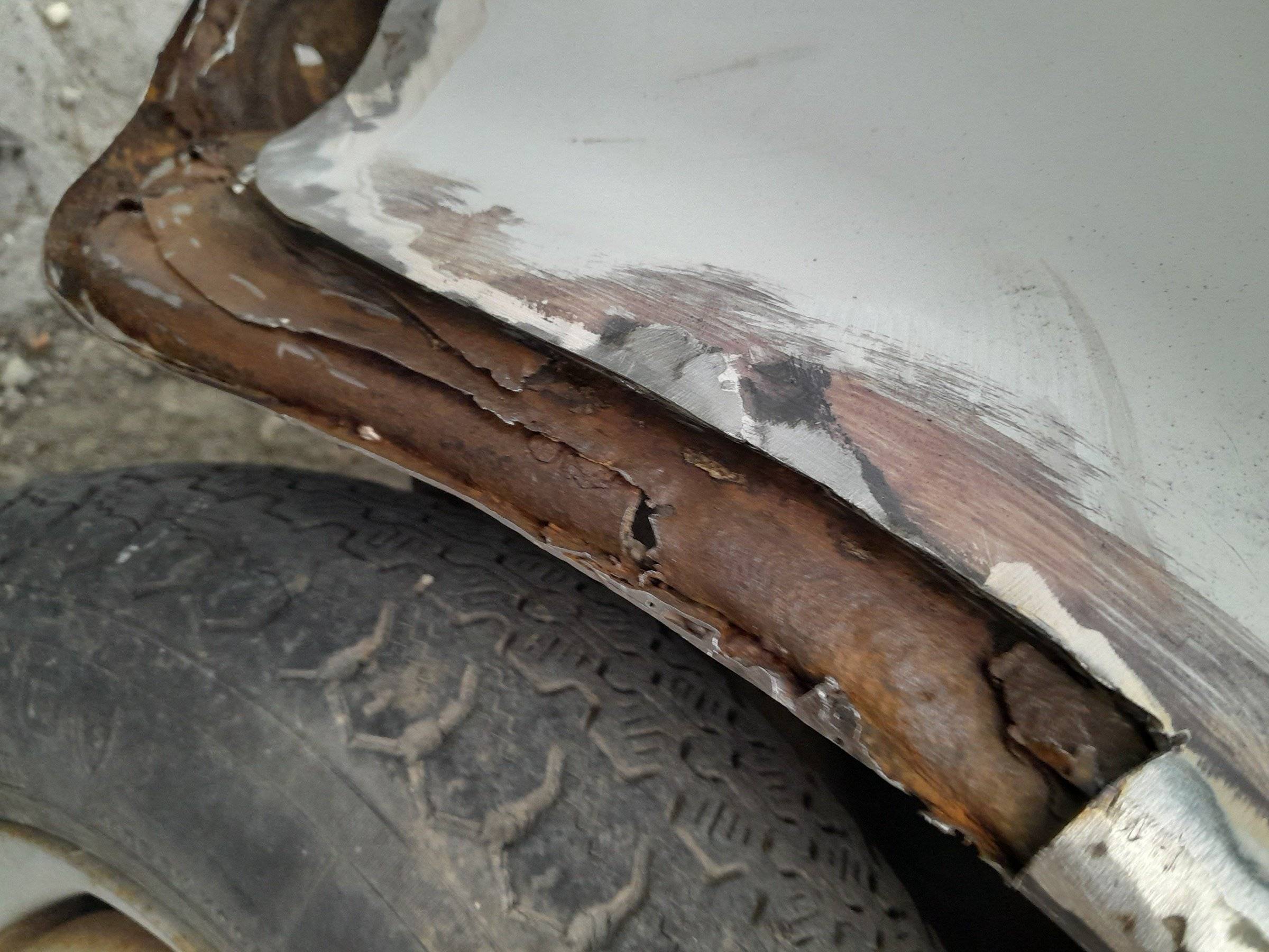

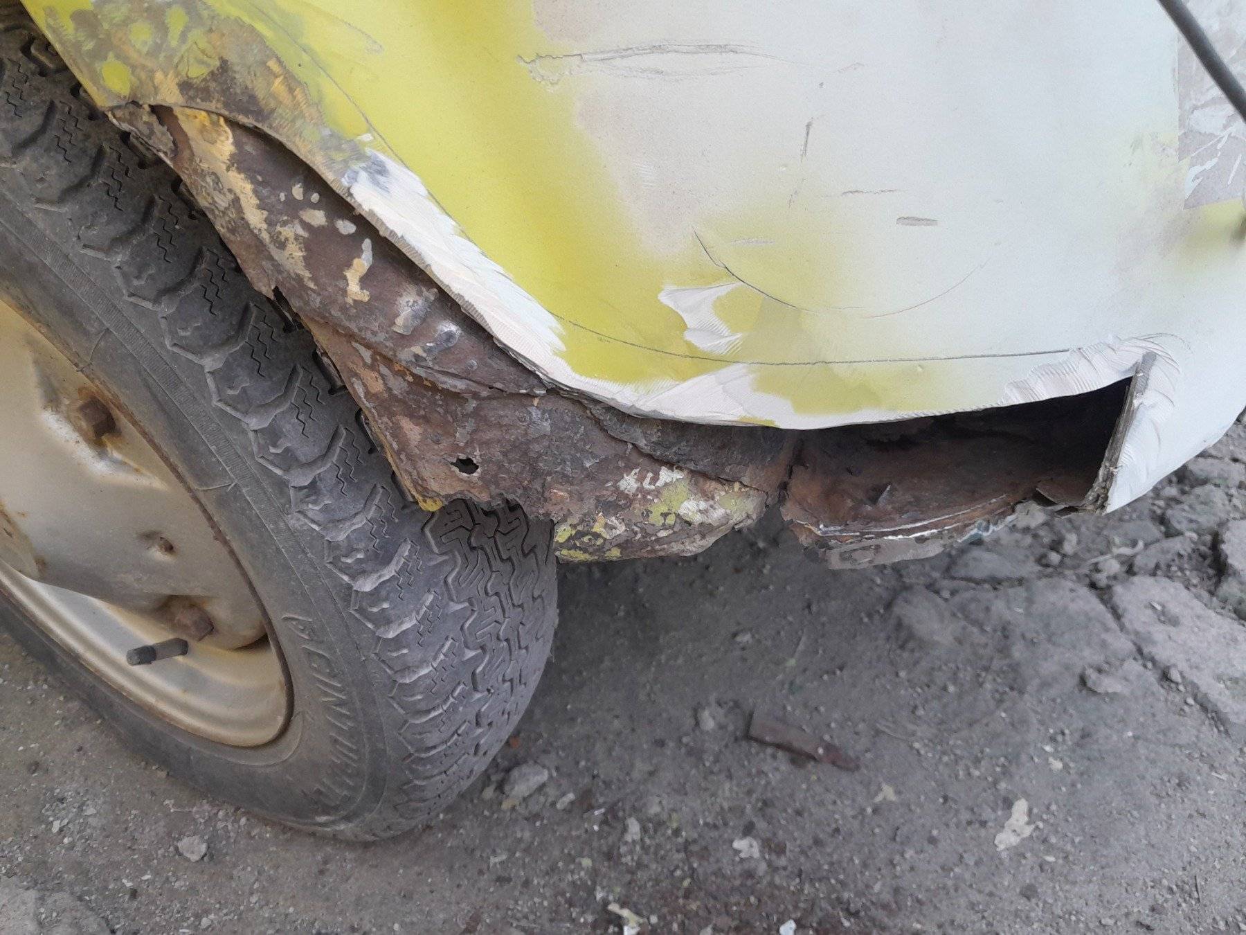

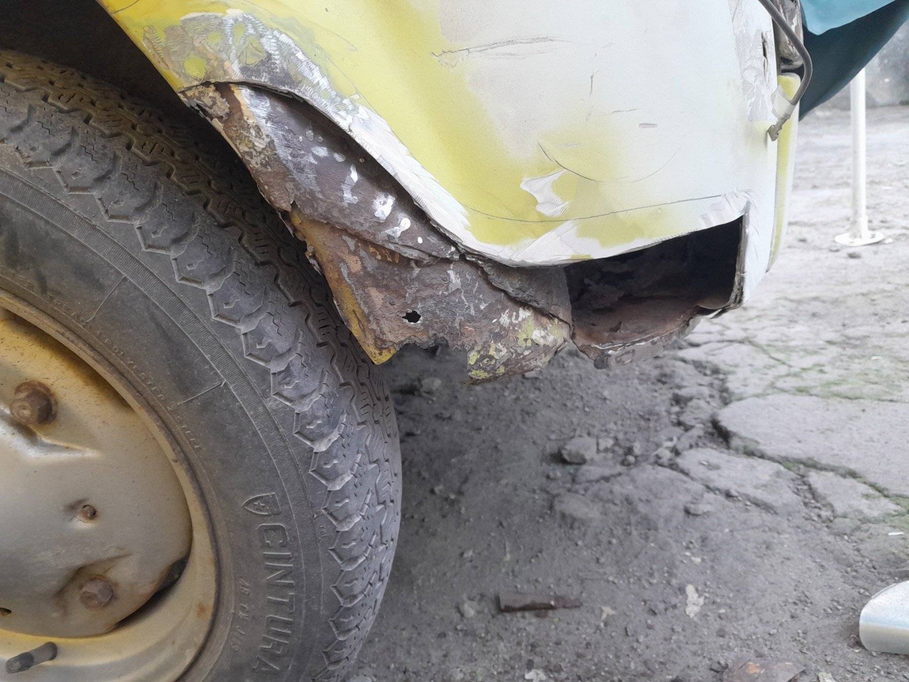

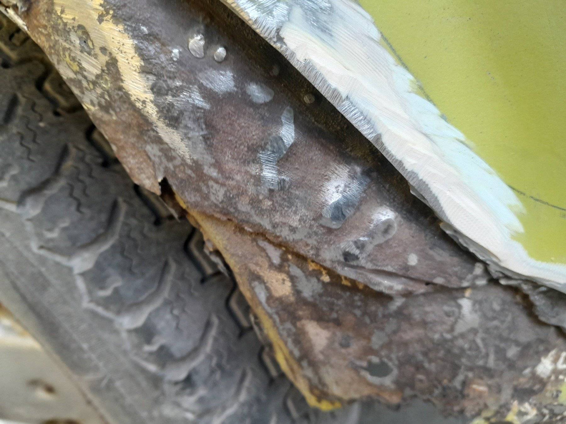

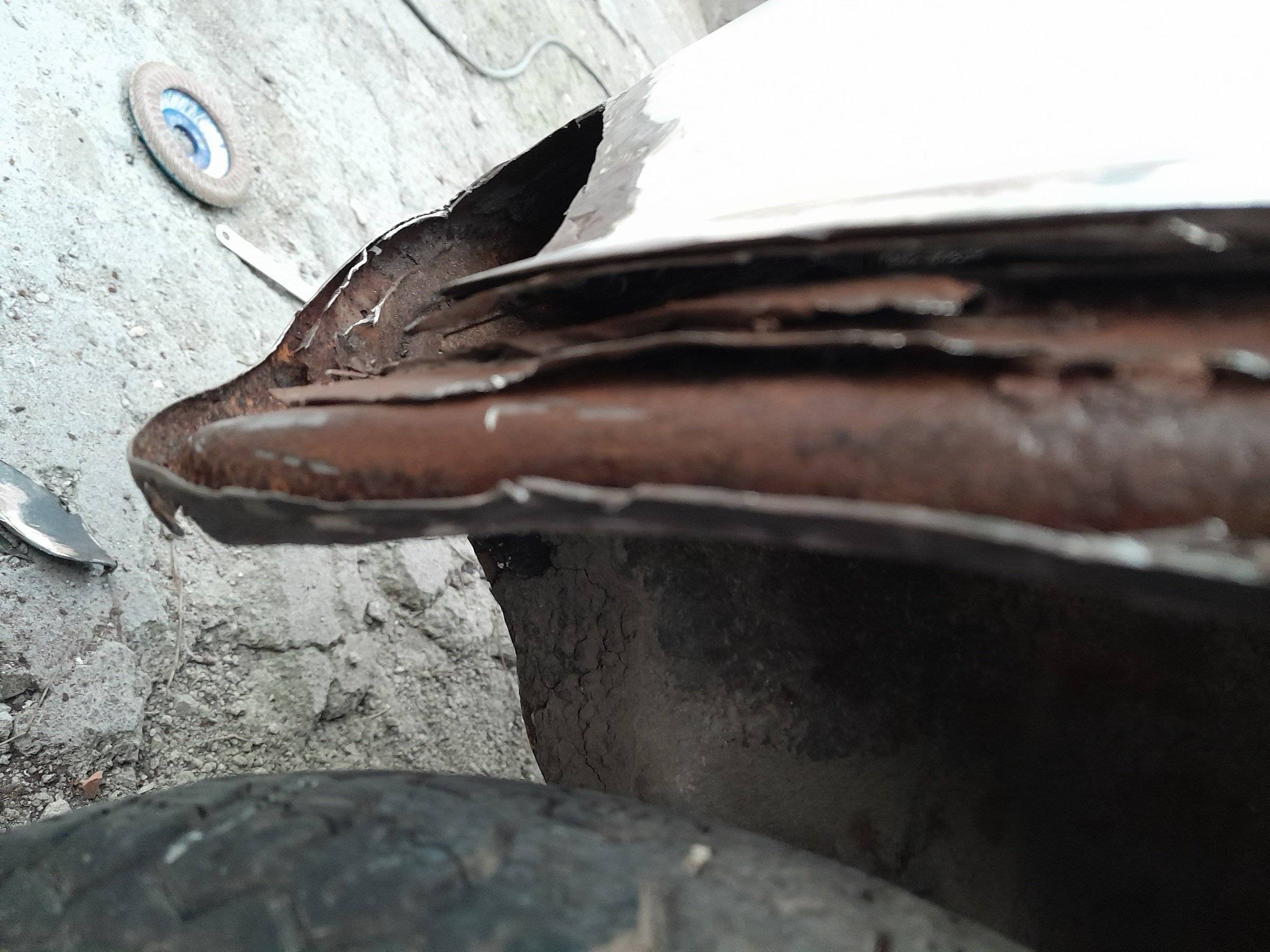

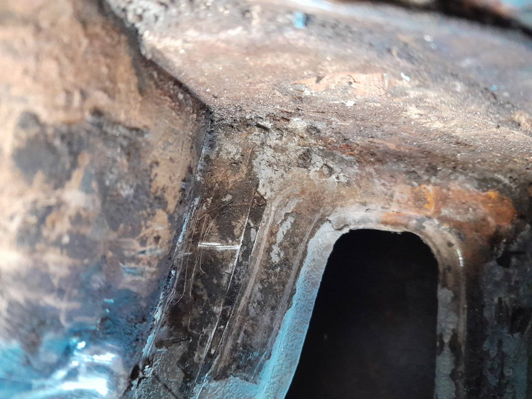

salve, ho tagliato una parte del parafango posteriore sx perchè ho preso un lamierato da saldare, ma noto che ci sono 3 lamiere come si vede dalle foto,
può essere che già in precedenza è stato riparato? oppure c'e' qualche rinforzo?
Ultima modifica: da 500_Lucio.
Fiat 500 F immatricolata 10/1966 3 Anni 9 Mesi fa #398061
  • MarcoF
  • Avatar di MarcoF
  • Messaggi: 326
  • Ringraziamenti ricevuti 233
Si, quel punto è stato precedentemente riparato. "Riparato" è un parolone, diciamo che è stata rappezzata con una schifezza.
Evidentemente la punta posteriore del passaruota era completamente marcita ed è stata tagliata via appiccicandoci sopra una pezza presa da un altro passaruota il quale peraltro non tornava minimamente ma lo hanno piazzato inserendo un pezzo dentro l'altro tipo cono gelato. Poi si è marcito anche quello.
La situazione corrosiva interna allo scatolato che si intravede da quel punto in cui hai fatto il taglio, mi sembra piuttosto grave.
Non puoi limitarti a sanare quel punto dove hai effettuato il taglio perché probabilmente lì dentro c'è ruggine ovunque e pure profonda e passante. Temo che sia opportuno tagliare tutta la fiancata che compone l'arco del parafango posteriore destro e ripulire ben bene dentro.
Ringraziano per il messaggio: Robymini, ErnestoLuca

Grazie il tuo consiglio mi è molto d'aiuto.
Quella e' la parte sx
taglierò anche la destra perche' sarà simile.
magari faro' qualche altra foto.....
purtroppo la sistemo a spezzoni, per il tempo, ma piano piano tutta la schifezza deve uscire via :-)

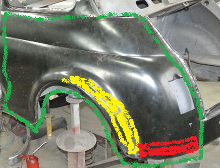

per fiancata che compone l'arcata del parafango, cosa interdi?
ho allegato una foto e messo 3 colori

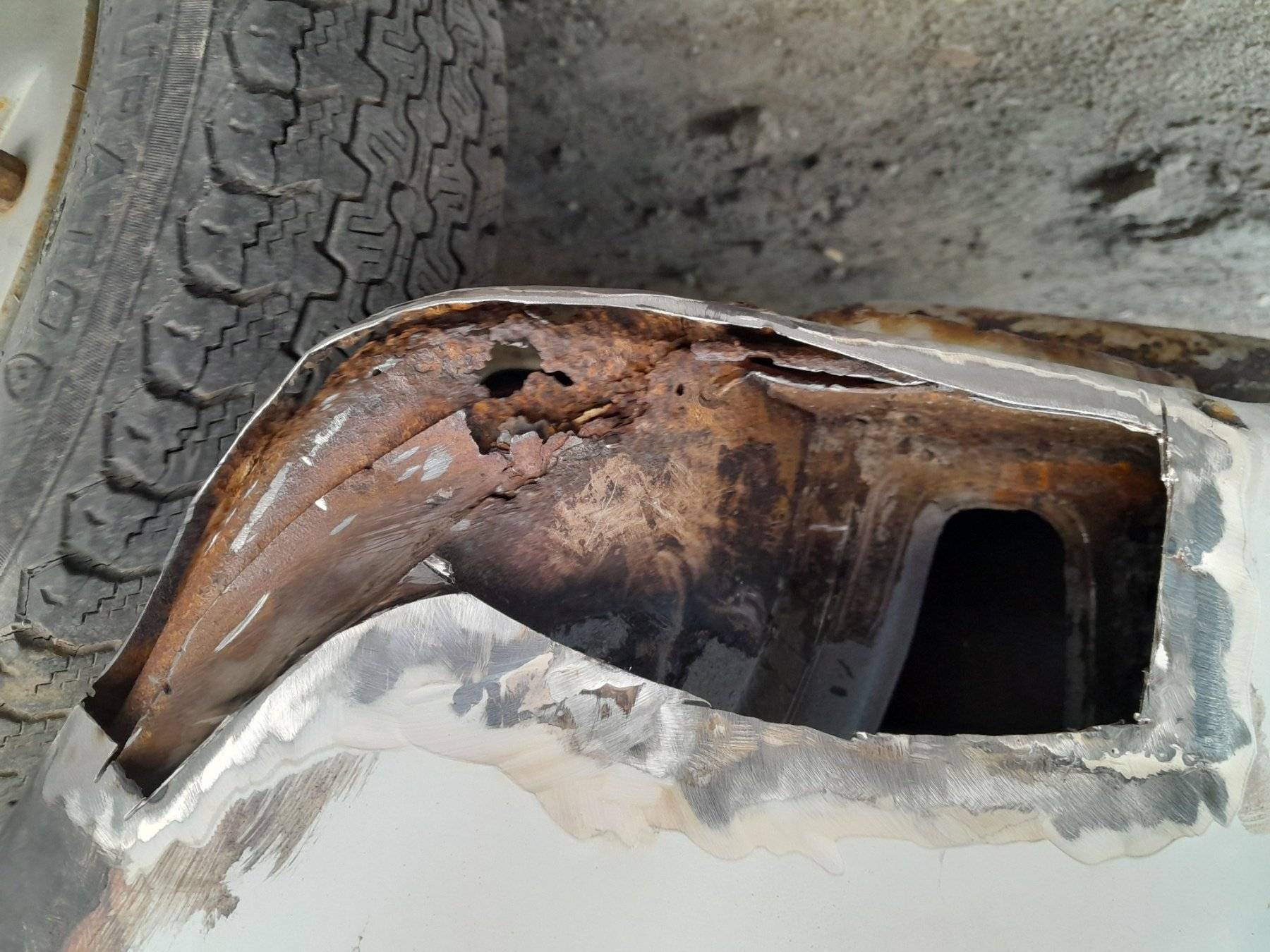

Credo di aver capito il problema, pero' mi servirebbe un consiglio.
allego delle foto, Parafango posteriore DX
Negl'anni hanno saldato sopra del lamierato, lasciando sotto quello vecchio.
ora la parte interna e' perfetta e anche la fiancata il problema è nel passaruota, se lo tolgo forse riesco a togliere tutti gli strati di vecchia lamiera che non servono e portano corrosione, la mia domanda e':
il passaruota si riesce a saldare dalla parte esterna cioe' dove c'è la ruota?
poi qualsiasi altro consiglio e' ben accetto.
