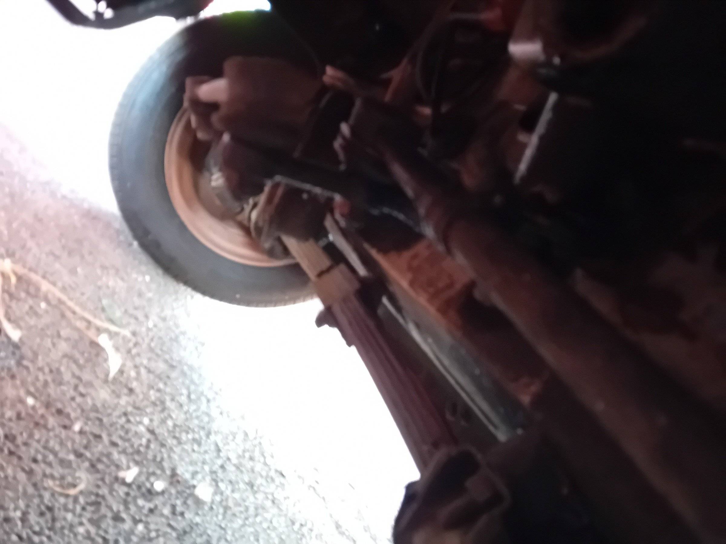

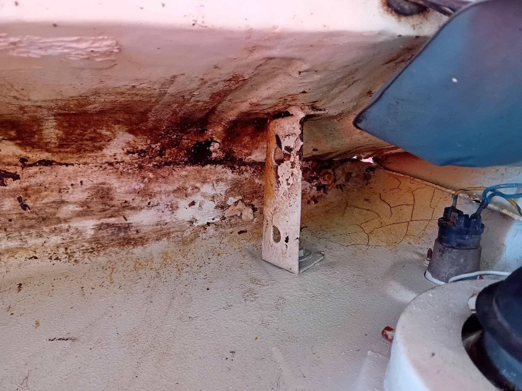

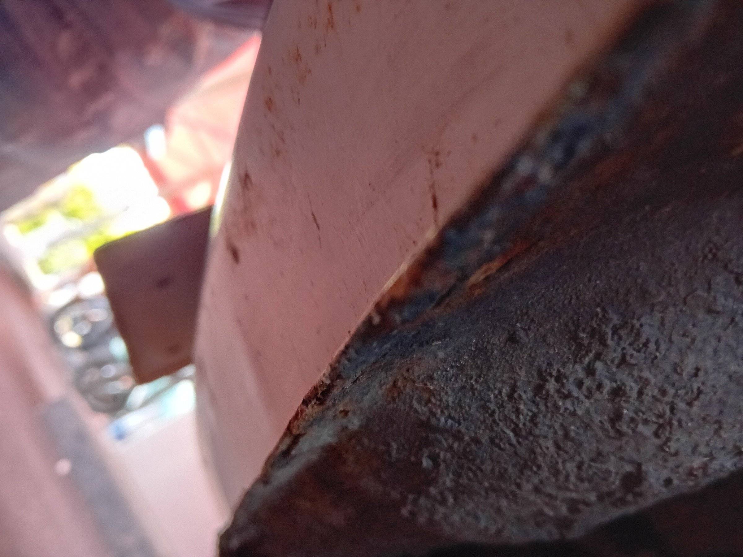

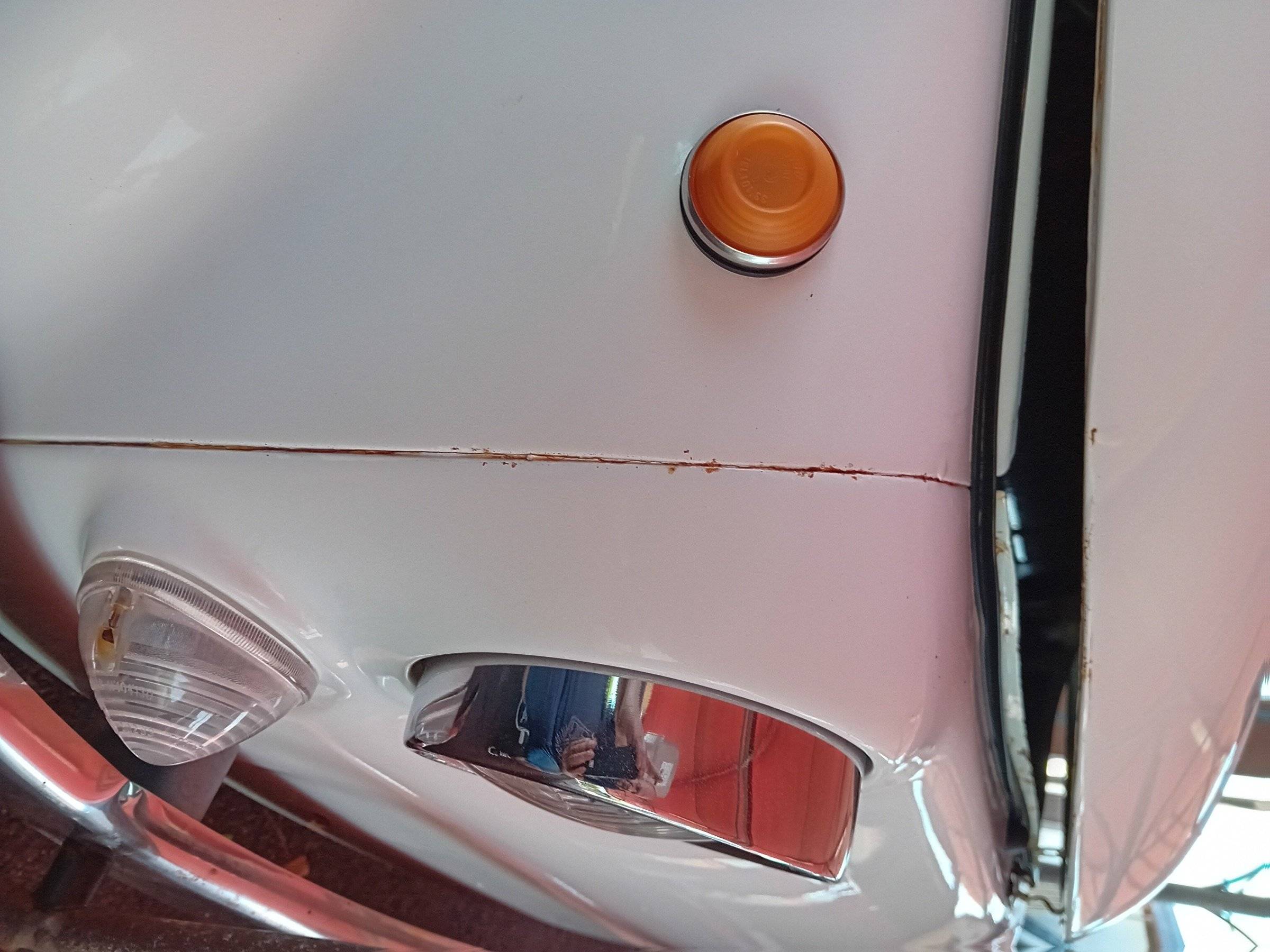

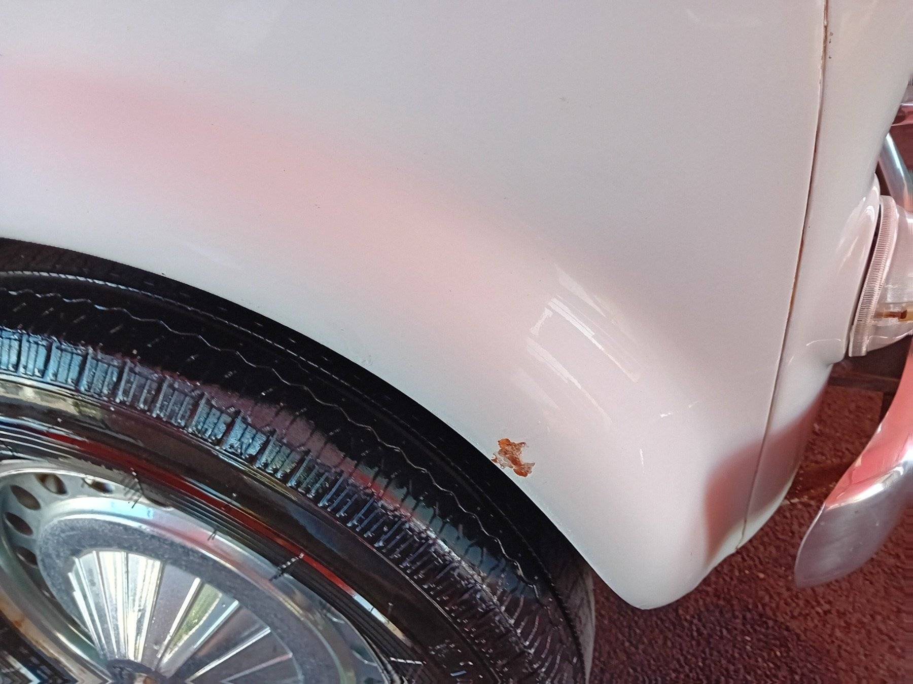

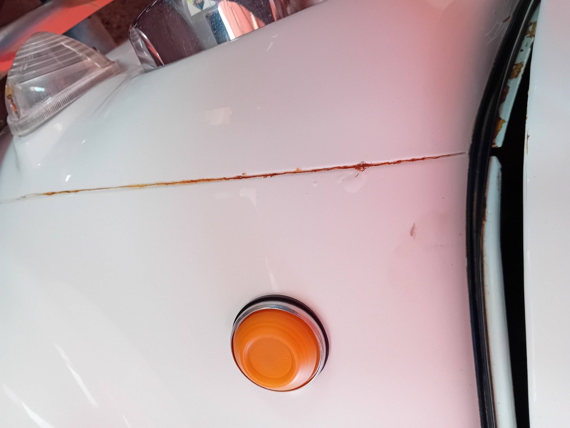

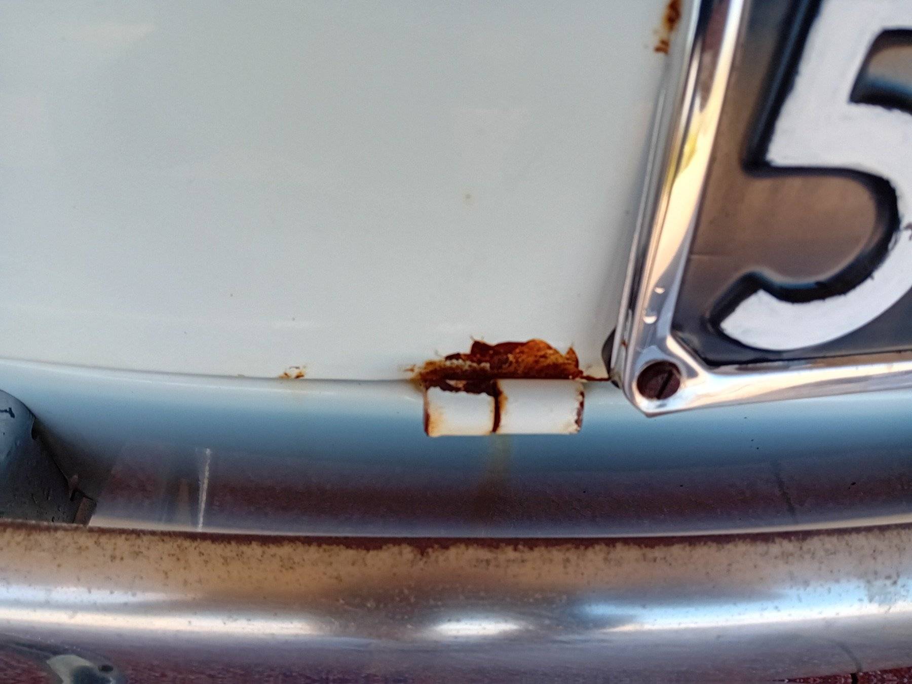

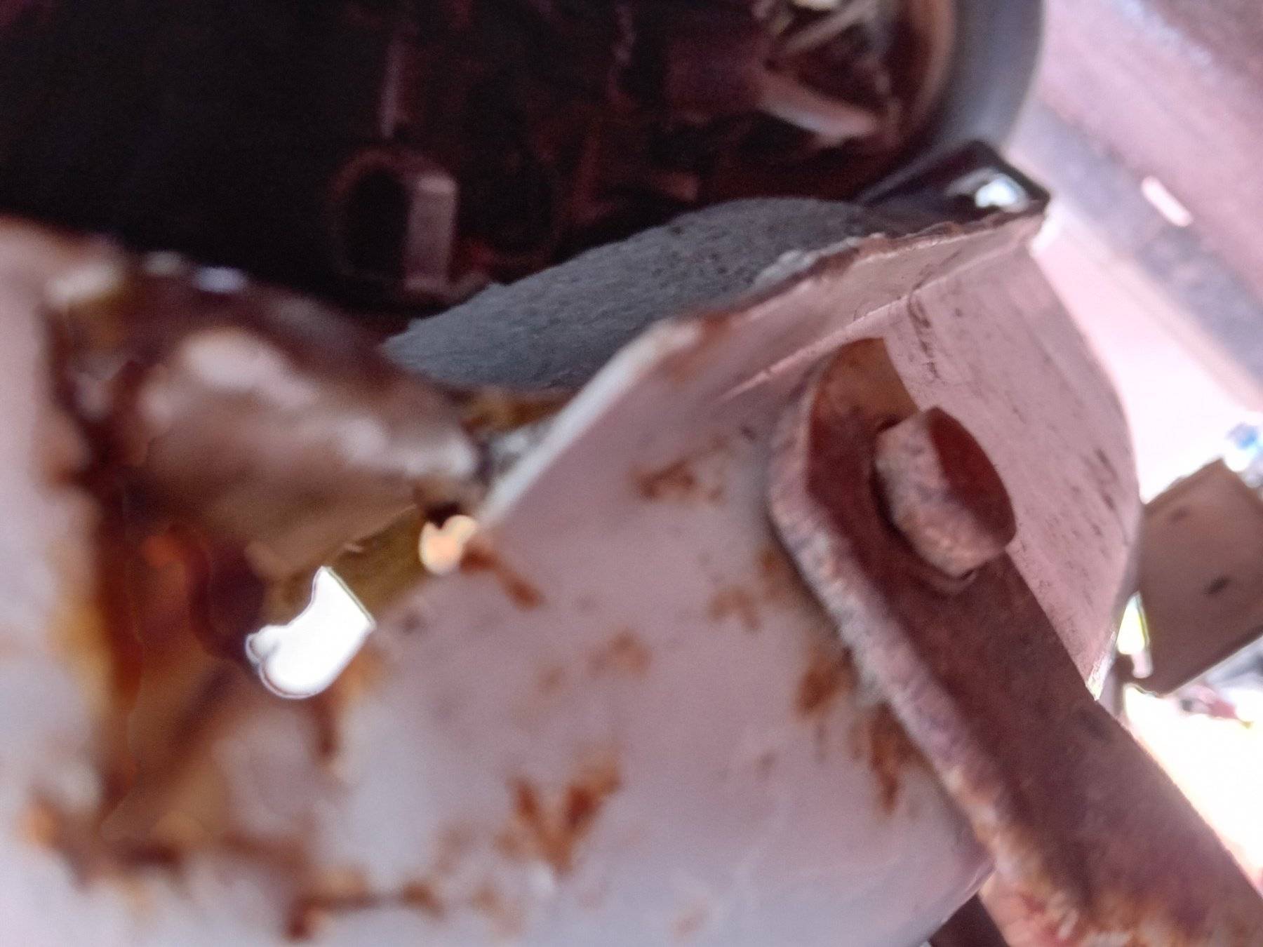

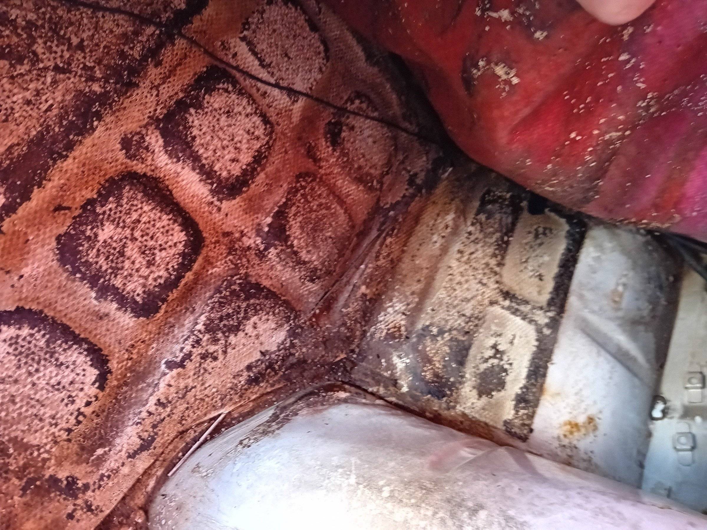

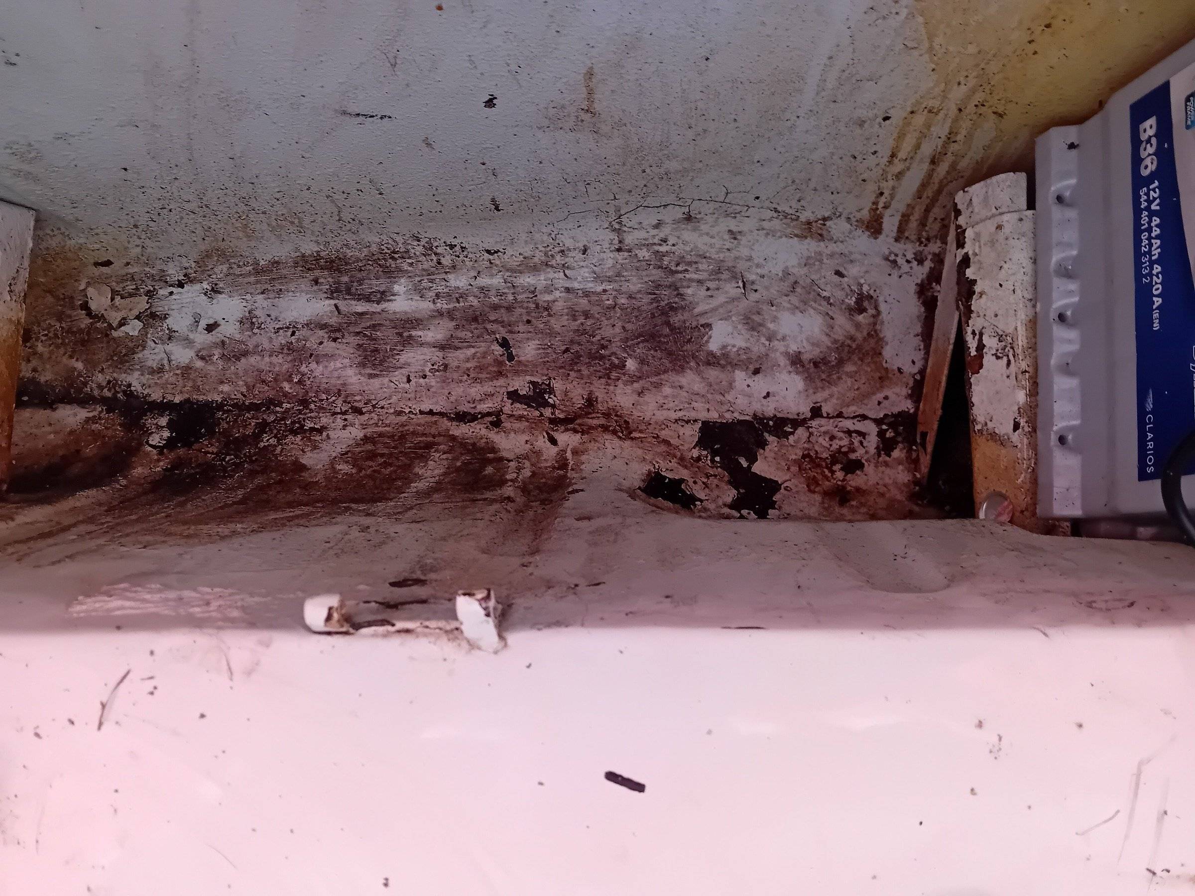

Ciao a tutti, come già accennavo nella presentazione la mia cinquina e' stata ferma dal 2011 all inizio di quest'anno, andando a riprendere sembrava messa malaccio, fortunatamente con tanta acqua, sapone e olio di gomito ha già assunto un aspetto decente, tuttavia qualche macchia di ruggine qua e là va ripresa, allego qualche foto per farvi capire la situazione

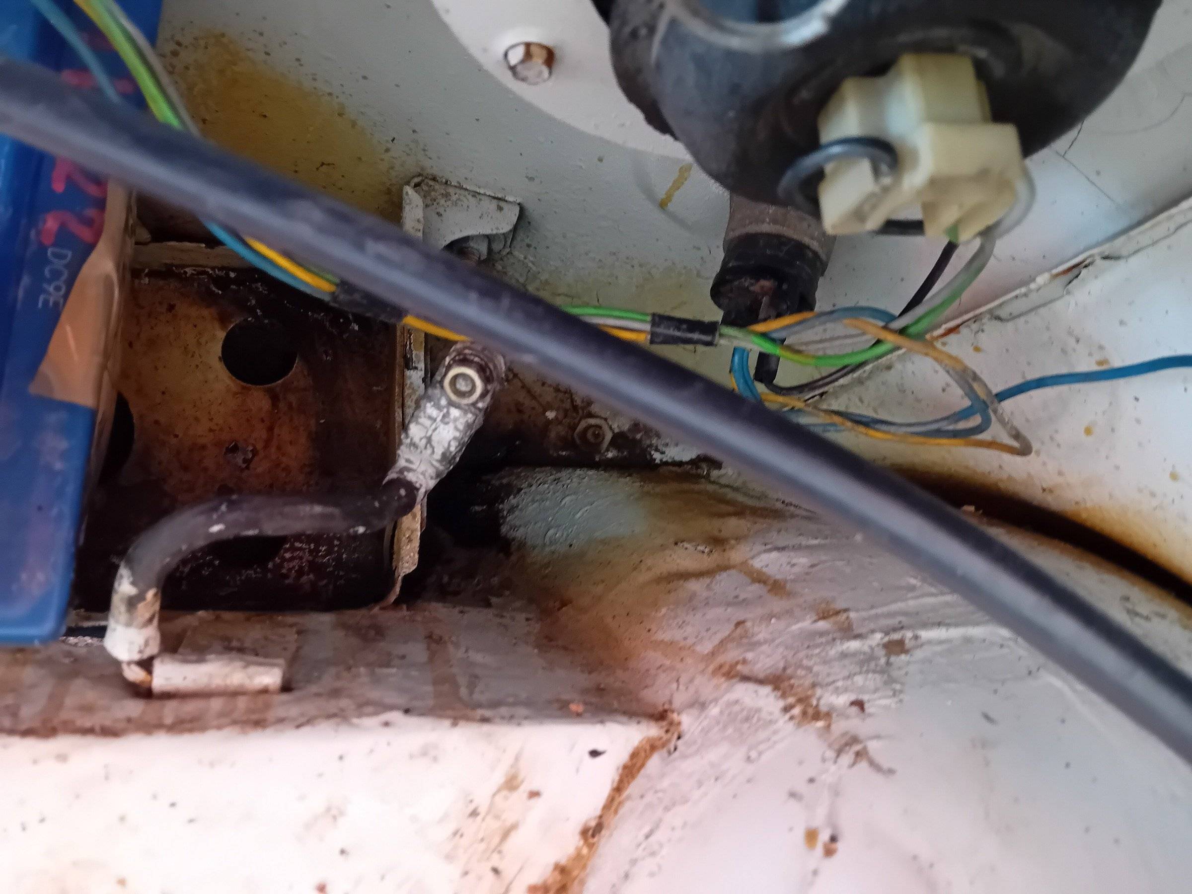

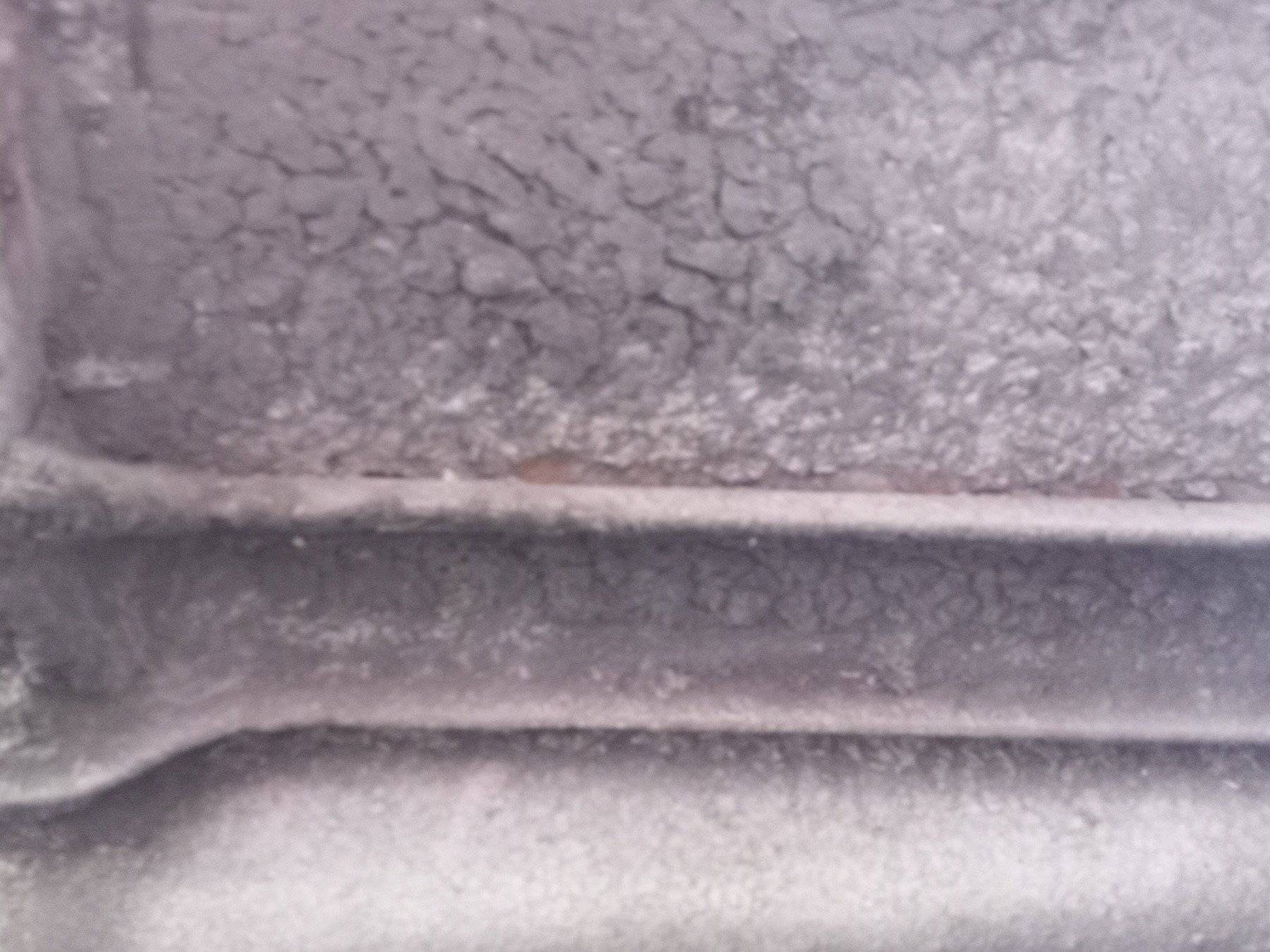

Ecco qua

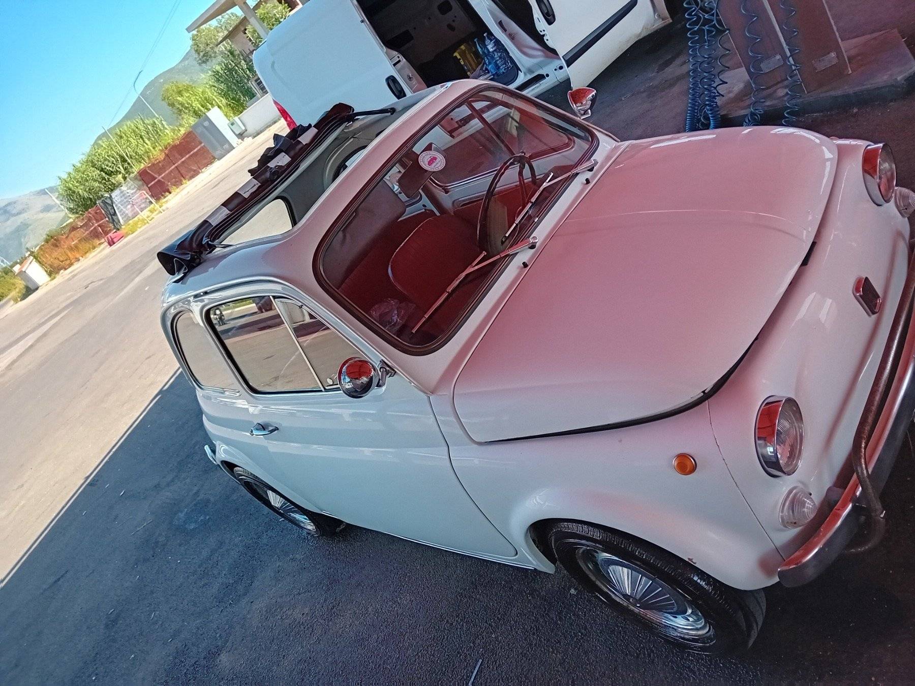

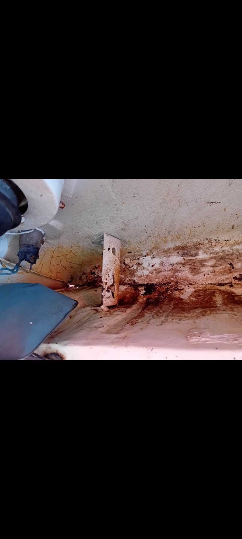

E ancora

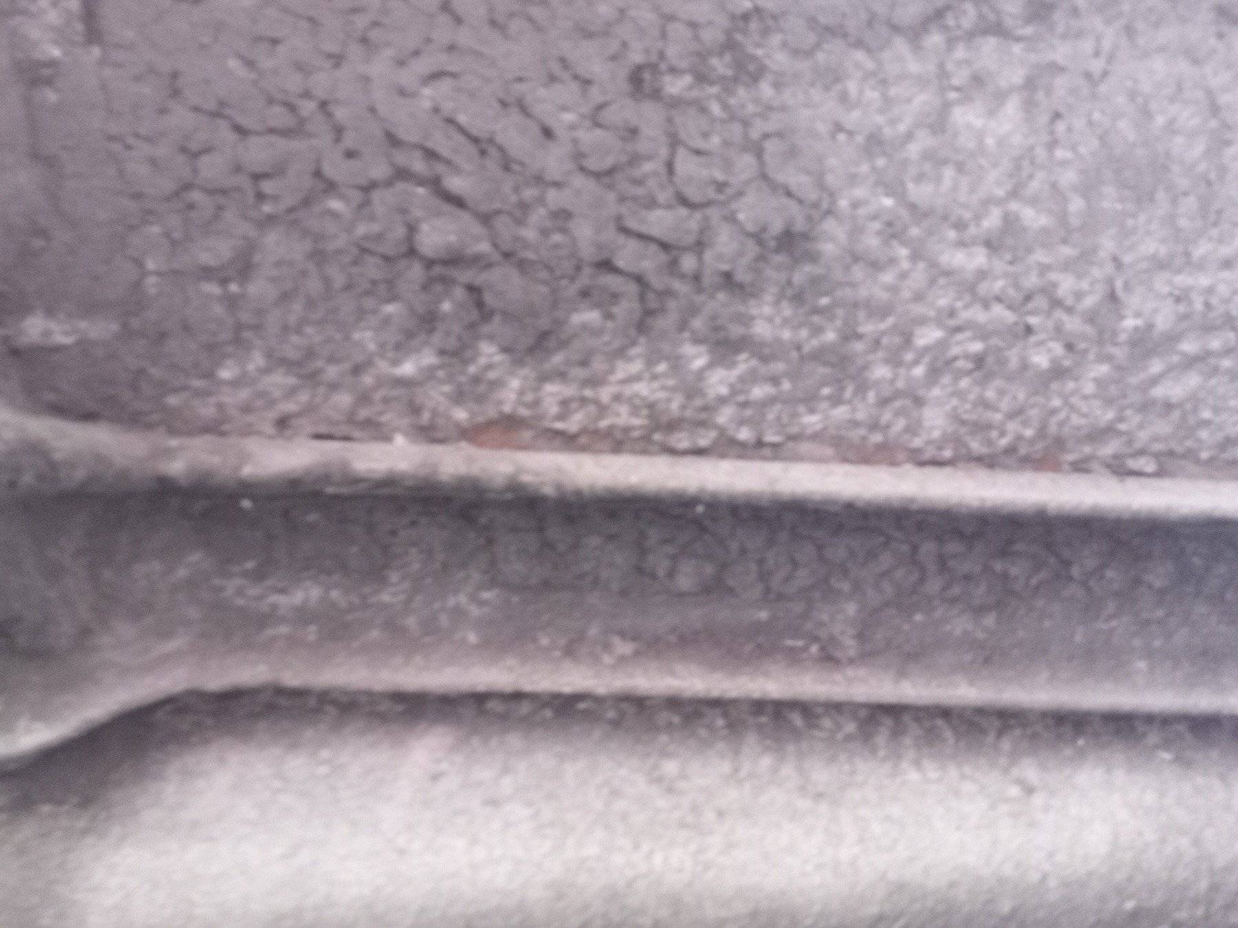

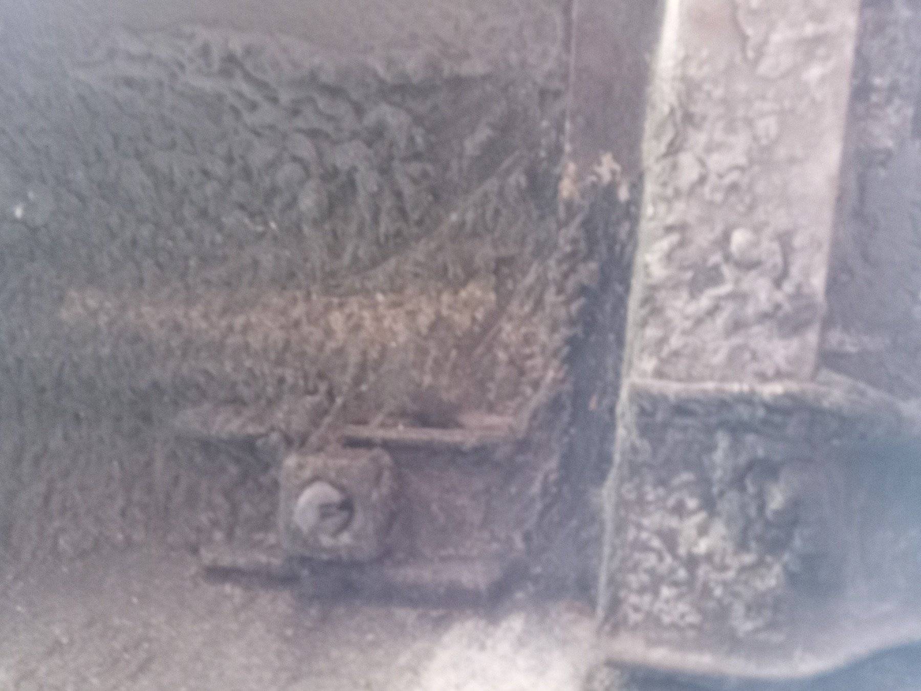

E poi

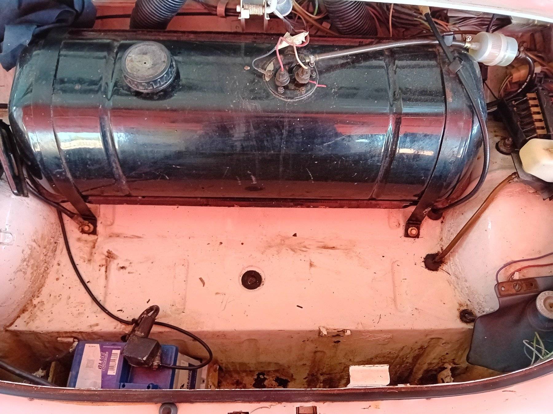

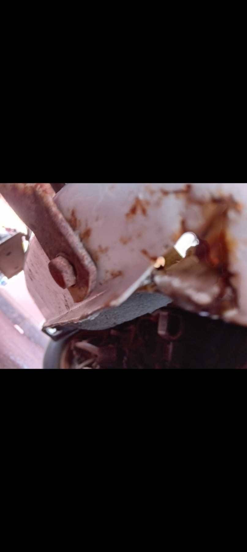

E ancora

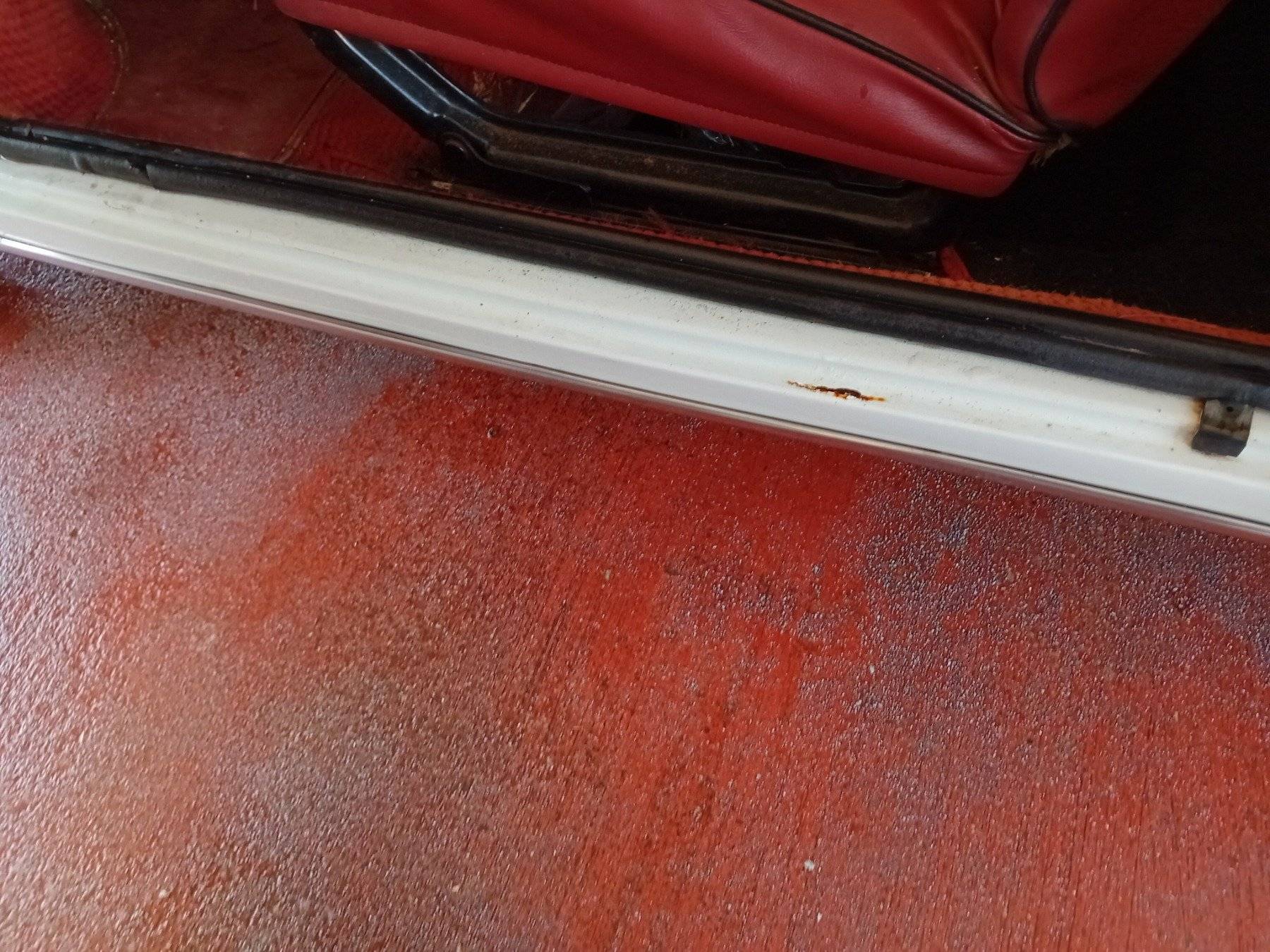

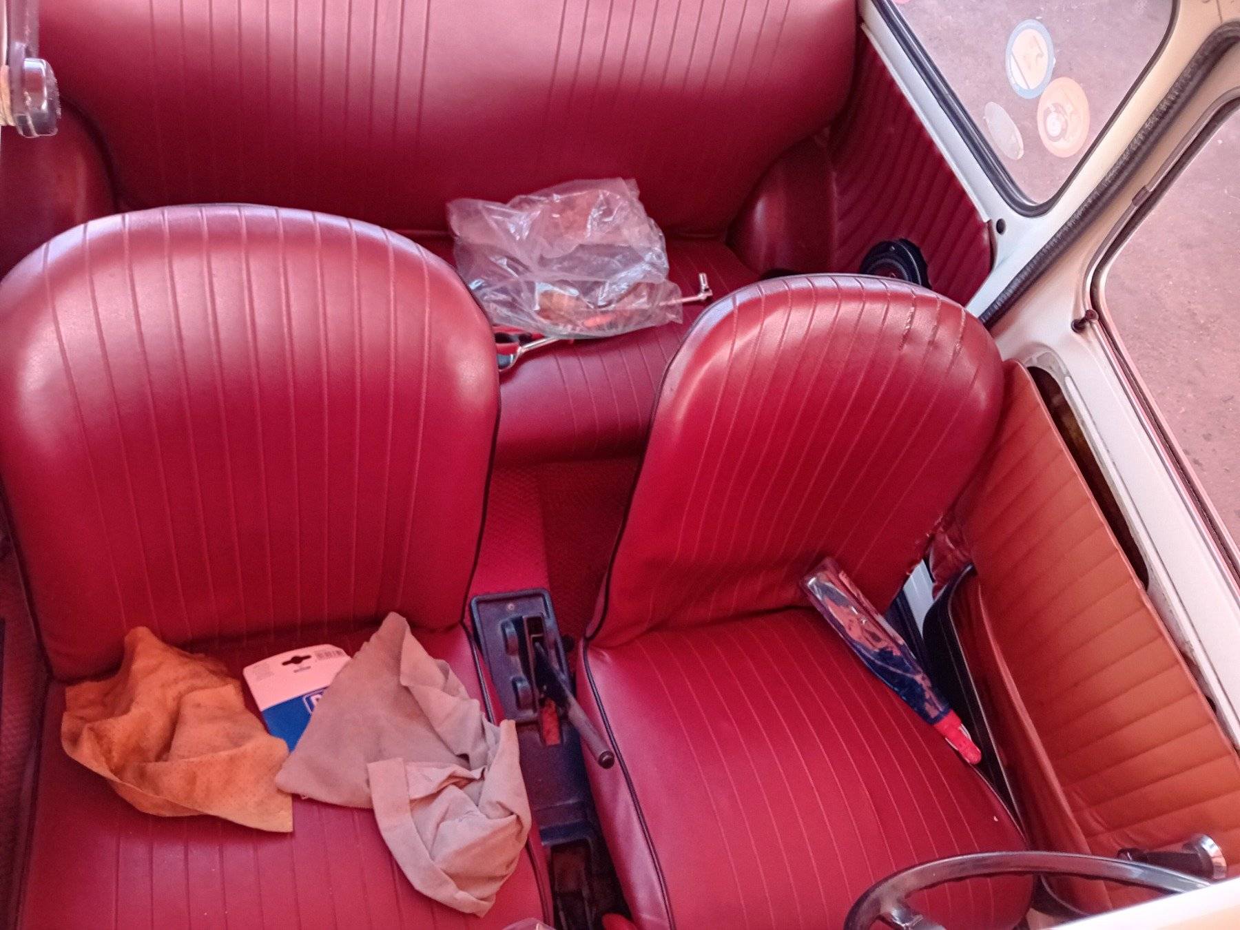

Andiamo per gradi, fatto cambio olio, candele e filtro aria, 4 gomme nuove e cambiata anche la pompa benzina che dava problemi, sostituito spazzole dinamo e motorino d'avviamento, i tubi benzina e filtro, percorsi circa 1000 km sia negli spostamenti quotidiani che su tragitti da oltre 100 km e nessun problema, il motore sembra essere una bomba, unica cosa si accende la spia pressione olio quando faccio molti km, succedeva anche prima ma non si capisce perché.
Per la carrozzeria fatta un po di spesa, presi kit paraurti, luce targa, set maniglie e chiusura cofano e tappezzeria nuova, imbottiture, pannelli e sedili nuovi qualità ASI, telaio capote, cromatura per guarnizione lunotto e parabrezza.
Dispongo di balestra fuselli scatola sterzo, rinvio, molle e giunti omocinetici.
Ho dato una pulita al carburatore e dovrei cambiare le guarnizioni della marmitta perché sfiatano un po
La moquette la tengo perché non e' messa male, sembra che non manca nulla, ora tocca risanare questi punti di ruggine
L'unico punto in cui e' passante se riuscite a capire dalle foto e' tra barca e calandra lato guida e sotto i bordi anteriori degli sportelli per il resto sembrano solo macchioline superficiali
Più che restauro direi una rinfrescata 2 Anni 10 Mesi fa #405745
  • Ale74Pc
  • Avatar di Ale74Pc
  • Messaggi: 6047
Bene, sei partito con lo spirito giusto ;)
I punti di ruggine sono abbastanza frequenti nelle carrozzerie delle 500.
Indaga bene anche nelle parti più nascoste ;)
I ricambi che ti sei procurato, sono tutti di nuova produzione?

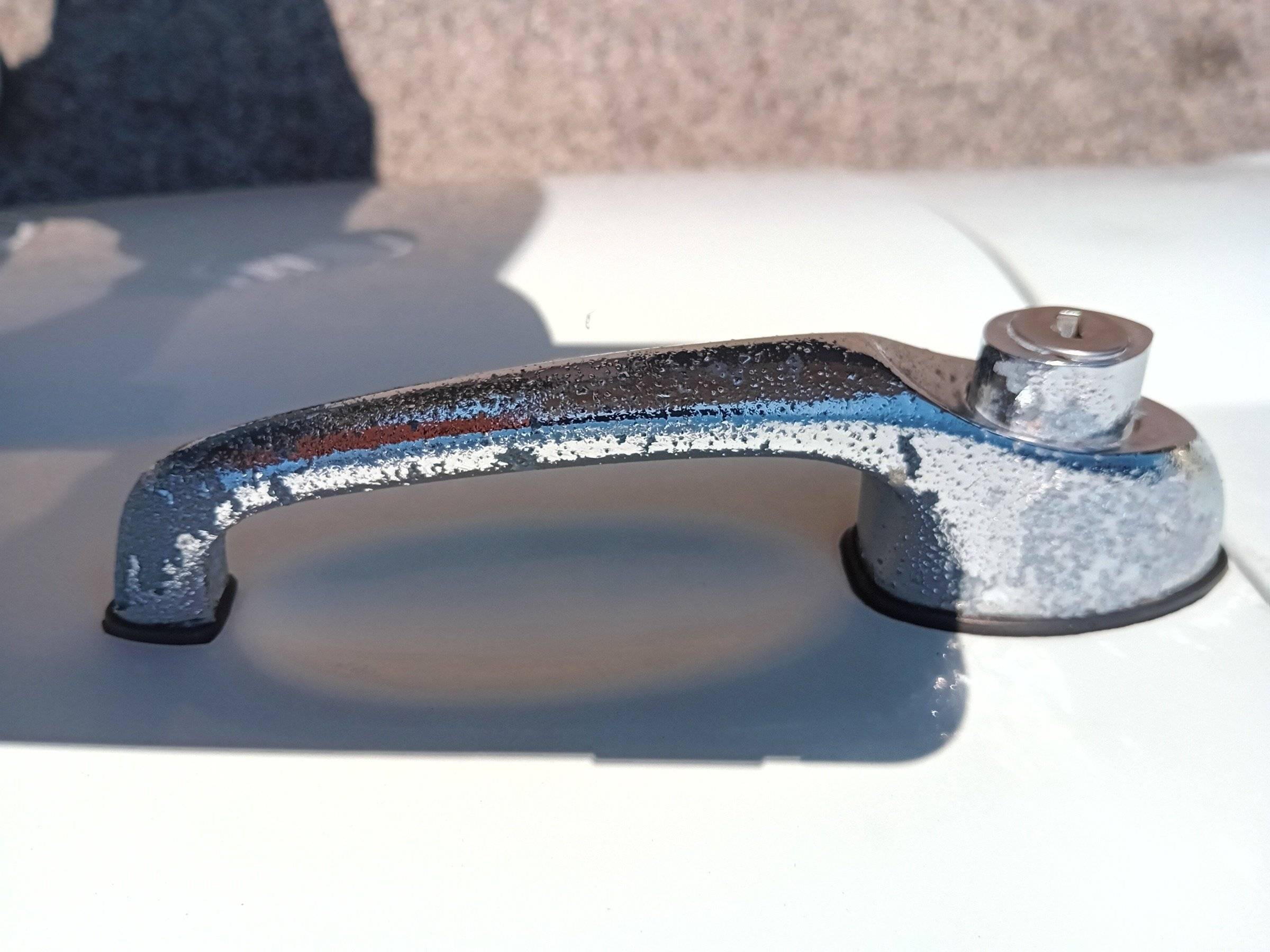

So cosa intendi, ma purtroppo a me piace che si veda perfetto, e alcune componenti purtroppo non lo sono, per quanto riguarda le maniglie c'e' un problema, mi sono perso la chiave di quella lato passeggero, dici che potrei prendere solo la serratura dalla nuova con chiave e far ritrovare la struttura originale?

Ecco qui la maniglia incolpata
Più che restauro direi una rinfrescata 2 Anni 10 Mesi fa #405760
  • Ale74Pc
  • Avatar di Ale74Pc
  • Messaggi: 6047
In genere le serrature sono gemelle e la chiave è la stessa per le due maniglie.
I cilindretti sono comunque sostituibili.
A mio modesto parere mi concentrerei sulla ricerca di una coppia di nottolini con chiave originale e vedrei di far ricromare le maniglie originali.
In alternativa puoi anche tenere due chiavi diverse per i due sportelli, esteticamente non cambia nulla.
Più che restauro direi una rinfrescata 2 Anni 10 Mesi fa #405762
  • banana500
  • Avatar di banana500
  • Messaggi: 554
  • Ringraziamenti ricevuti 294
Ale74Pc ha scritto: In genere le serrature sono gemelle e la chiave è la stessa per le due maniglie.
Un'altra possibilità è trovare un esperto in serrature che riesca a modificare il cilindretto in modo da adattarlo ad una specifica chiave.

Non ricordo se la chiave fosse la stessa, sta di fatto che nel mazzo ho una chiave accensione e 2 per portiere, una apre il lato guida mentre il lato passeggero non si apre con nessuna delle 2

Ciao ragazzi, ho una domanda, la mia è una l del 72, quando la comprai aveva la maniglia cofano posteriore a beccuccio, visto che era messa male l'ho sostituita, ma all epoca il ricambiata mi disse che la l montava il bottoncino con chiave e non quella, ora a distanza di anni il mio dubbio e' :quale e' il ricambio corretto?
Più che restauro direi una rinfrescata 2 Anni 10 Mesi fa #406269
  • drago500
  • Avatar di drago500
  • drago500
  • Messaggi: 17416
Leva in metallo cromato senza serratura.
