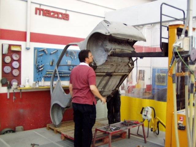

Eccovi il risultato di una parte sudata di lavoro...
Dopo aver rilevato tutto il cablaggio, smontato tuuuuuutto e averla gettata in sabbiatura ecco come si presenta la mia bomboniera...
Un po' marciotta come temevo... ma non ci siamo persi d'animo!! Venerdì ad acquistare lamiera a tutto spiano, recuperare una guida sedile dallo sfascio e ordinare i rattoppi dei lamierati marci. Totale € 205/210.. + 25€ di lamiera grezza. E ora la vedete impennata dal mio mitico carrozziere a saldarla e prepararla per il giorno x. Ora devo provvedere a tuuutte le guarnizioni, e stare sotto al meccanico a cui ho recuperato i pezzi rotti e inservibili del mio ex motore. Monoblocco già salvato e rifilettato e poi di corsa alla rettifica. Cambio tutto ok e riparato... manca solo il rinvio per il contakm... ahimè la mia D aveva + di 88212Km.. Chissà da quanto non girava +... Gomme dal gommista e poi non appena avrò i soldi pagherò i debiti :(
Ma la gioia per vederla andare avanti non mi frena.... Ora preparerò i docs per la reimmatricolazione e ... udite udite, forse sono riuscito a ritrovare la mitica targa VA114xxx che le apparteneva... + fortunato di così!!
Speriamo proceda tutto per il verso giusto!!.

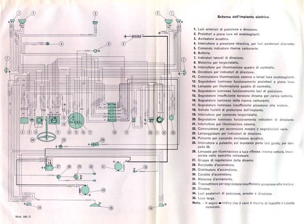

P.s. mi rimandate il foglio dello schema elettrico che ora viene il bello?? Grazie!! e a rivederci a Garlenda in estate!!!!! B) B)

Eccoti lo sche ma elettrico della tua D....
Salvalo e poi fattelo stampare in formato A3 e vedrai che ti troverai benissimo...
io ho fatto così con il mio ;)

Bene i lavori procedono...però vedere un carrozziere che alza le macchine con il muletto... :(
Questa è l'arte di arrangiarsi tipica italiana. Poco ortodossa forse, però sembra funzionale!

pika67 ha scritto:
Arrangiarsi và pure bene mà in certi casi la professionalità non ammette arrangiamenti...lo sò sono caustico mà io non mi affiderei mai a gente che lavora così.Comunque auguro ad Alcava79 che venga un lavoro spettacolare lo stesso :)

  • giogianni
  • Avatar di giogianni
  • Messaggi: 218
  • Ringraziamenti ricevuti 30
non sarà molto professionale ma per me che lavoro in un box molto stretto è la soluzione perfetta.. :) di certo farò così anche io!! certo da un professionista ti aspetti qualcosa di più

...io dico solo una cosa: se non era un professionista il carrozziere a quest'h chissa che macello era quest'auto.. come tante che ho visto con giornali, stucco e schifezze varie...
e come li avreste rattoppati voi i punti marci?? Se non impennando un auto???
O la metti sui mattoni o se no la impenni...
Ciao
Sicuramente sarà un professionista su questo non voglio discutere perchè neanche lo conosco... tantomeno critico la tua scelta. Soltanto che fosse stata la mia auto avrei preteso di vederla montata sui cavalletti girevoli.Sicuramente farà lo stesso un'ottimo lavoro.Il mio è un parere personale del tutto opinabile ;)

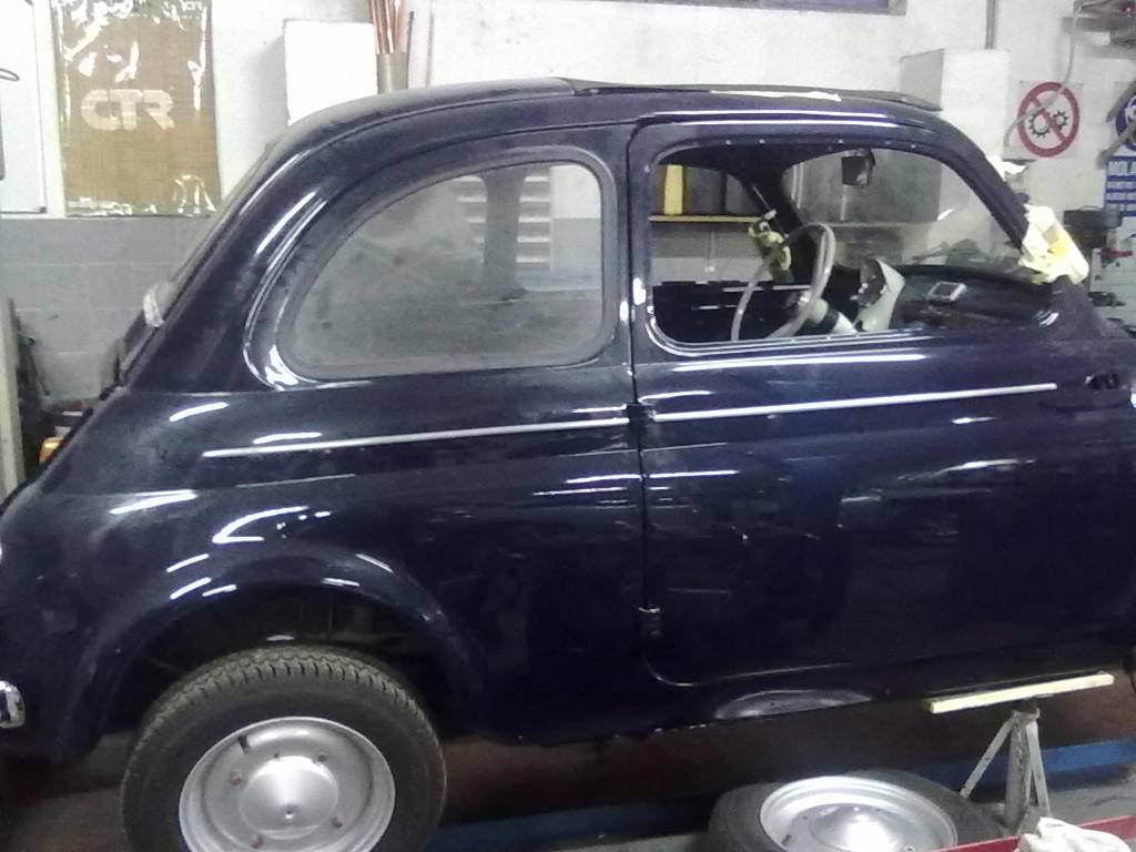

... ecco le uniche fotine, un po' bruttine ma le uniche recenti!!

E'leggerissimamente impolverata(compreso l'obbiettivo della fotocamera) :P :P :laugh: :laugh:

bellissima la d! complimenti!!!!!! :woohoo: :woohoo: :woohoo:

Davvero bella. Speriamo di vederla completa prima possibile.

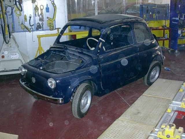

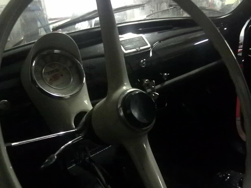

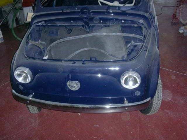

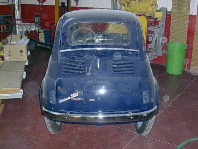

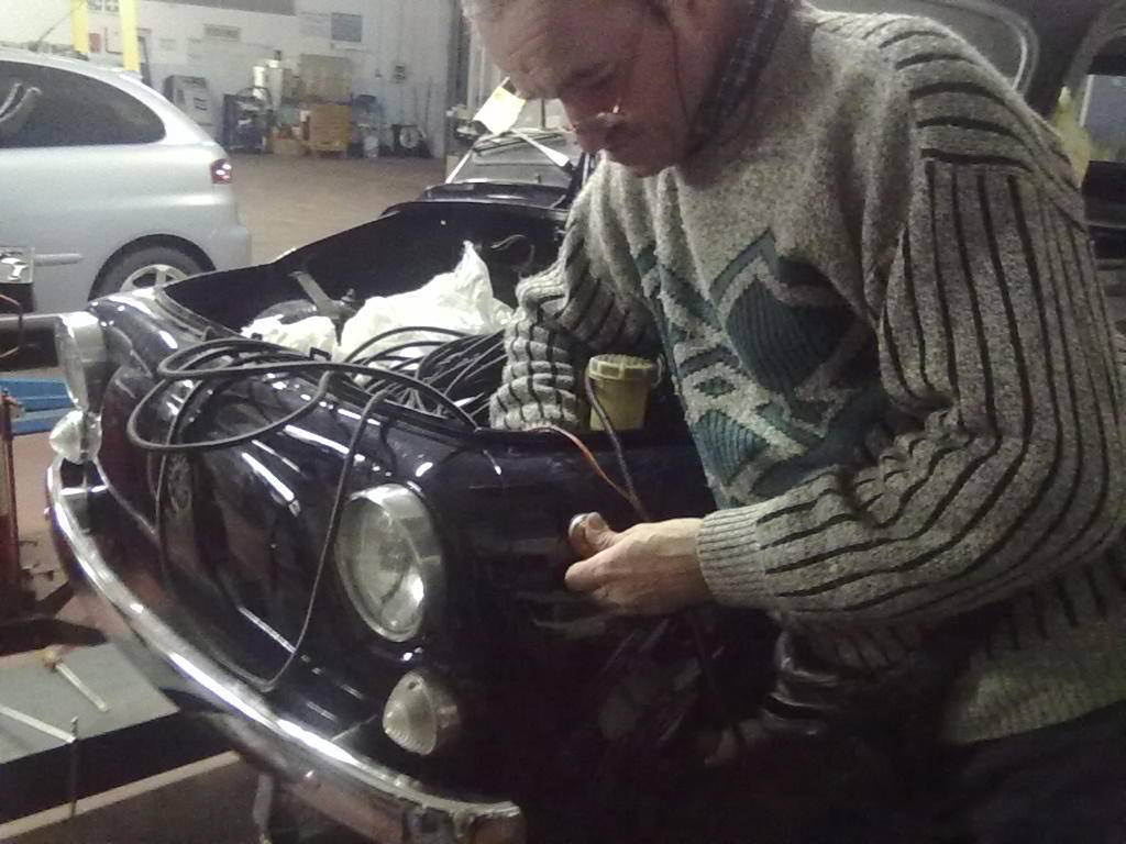

Ieri sera io e Vittorio siamo andati a Novara a vedere come procede il rimontaggio della piccolina di Alberto,beh vi confermo che ha fatto uno splendido lavoro e ho fatto alcune fotine :woohoo: :woohoo: ;) ;)

Eccole...le foto che vi dicevo,buona visione! :woohoo: :woohoo: ;) ;)
Vittorio mentre monta le freccine :P ;)
