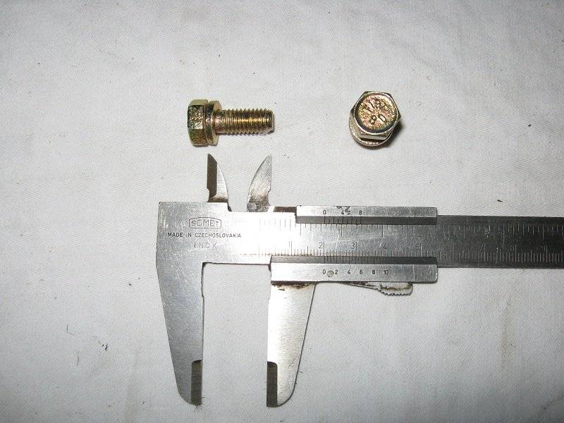

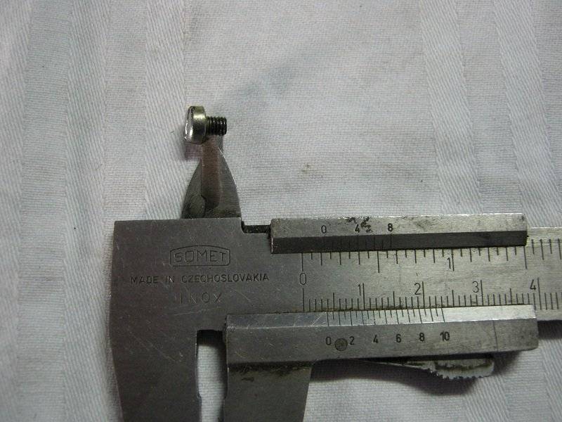

meury ha scritto: una da quattro mm ed è grossa una da tre mm ed è piccola...
Per le anguille delle Antille!!!
Come direbbe Braccio di Ferro! :cheer:
Meury, hai visto giusto. ;)
Ho verificato, ed effettivamente il calibro mi da 3,25mm..
Misura standard, ma poco usata.

Sul calibro ho letto il diametro estrno della vite e leggo 3,25.

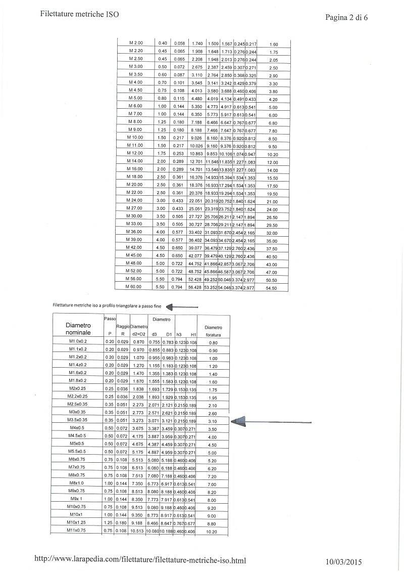

Il filetto è di tipo metrico a passo fine.
Le filiere FIAT passano da 3mm a 4mm.
Dalle tabelle delle filettature ISO il 3,25 non compare da nessuna parte.
Il più somigliante è 3,50mm passo fine, che dalla tabella allegata risulta con un diametro effettivo di 3,273mm ed un diametro foratura 3,10mm
Lunghezza della filettatura 4mm, confermo

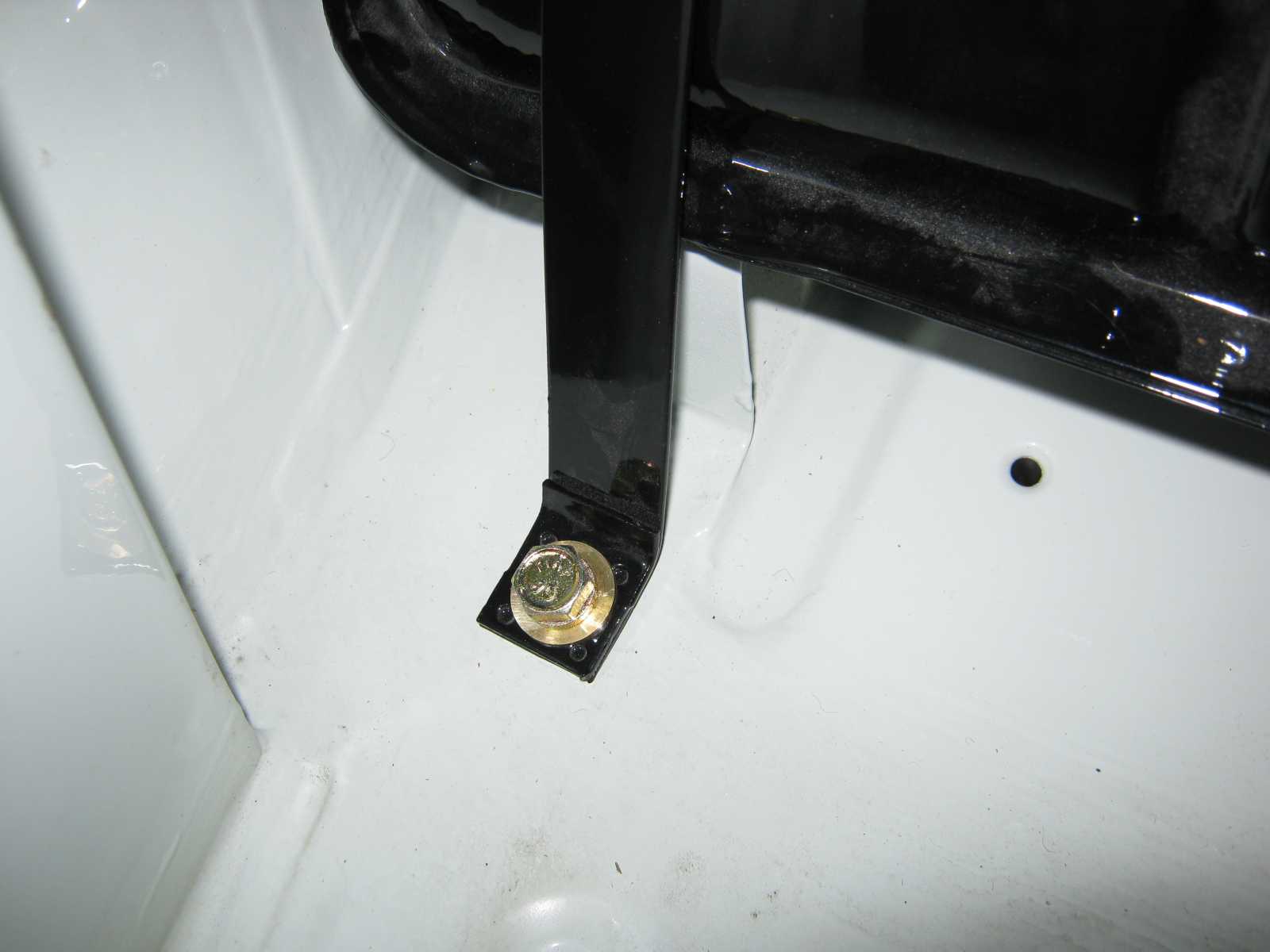

Direi che si può anche riprendere a parlare dell'argomento.
Fissaggio serbatoio carburante.
N°2 viti T.E. "FIAT 80" M8x20 + grover imperdibile.
Per un miglior posizionamento, sulla mia macchina, ho aggiunto una rosetta maggiorata di ottone.
Purtroppo la vite sopporta un discreto sforzo per poter avvicinare bene le fascette alla carrozzeria. La coppia di serraggio e la sfortunata collocazione possono rovinare la vernice delle "bretelle". L'ottone, deformandosi quanto basta realizza una buona base d'appoggio.
Trovo giusto dire che su alcune 500 ho trovato che queste due viti nella misura di "8X30".
10 mm in più facilitano il montaggio e non occorre così avvicinare troppo le "briglie" metalliche al telaio, ma con l'inconveniente di una eccessiva ed antiestetica fuoriuscita della parte filettata all'interno dell'abitacolo.
Quindi, "M8x30" va bene, "M8X20" va meglio.
Ringraziano per il messaggio: gi.ma, drago500, BachisBunny

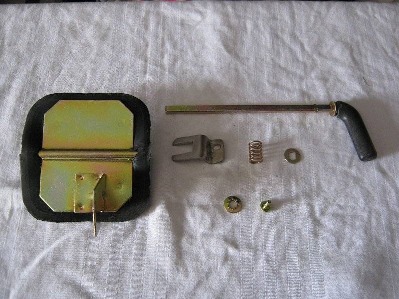

Qualche pagina fa si parlava del tunnel centrale.
Condotto entro del quale transitano buona parte dei comandi al motore e l'aria calda proveniente dal raffreddamento del bicilindrico utilizzata come fonte di riscaldamento.
Nella parte posteriore (fra i sedili anteriori e posteriori), sappiamo esserci una "finestra" con la funzione di ispezione al cavidotto.
Entro di essa è posizionata la "saracinesca" che regola il flusso del tepore.
Ecco i componenti:
-paratia con guarnizione
-asta di comando
-molla + rosetta sagomata di controspinta
-forcella di fissaggio
-vite autofilettante 4x10 + rosetta zigrinata di bloccaggio

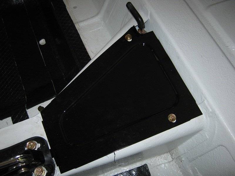

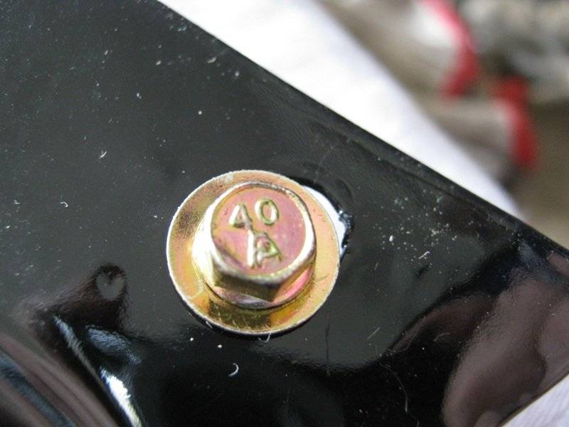

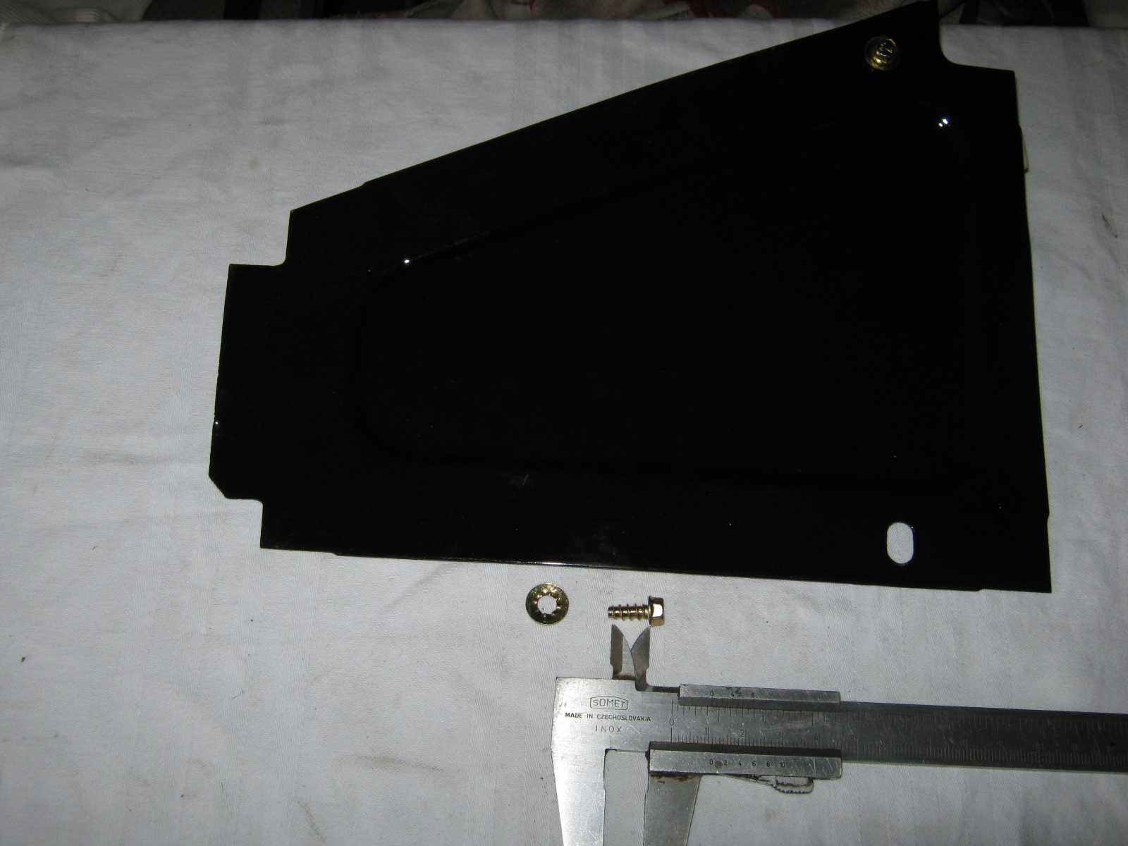

A chisura del "pozzetto", una lamierina sagomata trapezoidale:
Per assicurarla alla struttura del tunnel
N° 2 viti autofilettanti "FA 40" 5x10 + rosetta zigrimata 5x8
Eccola in opera:
