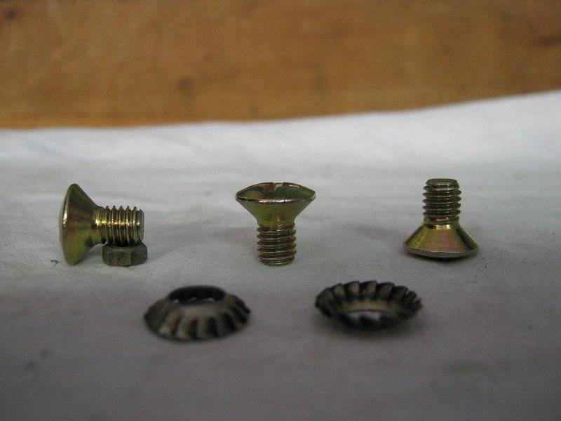

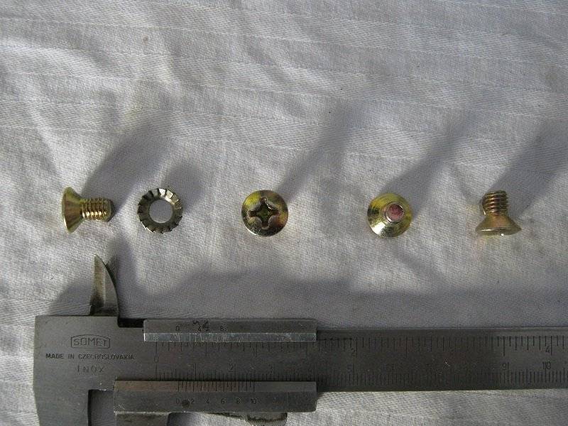

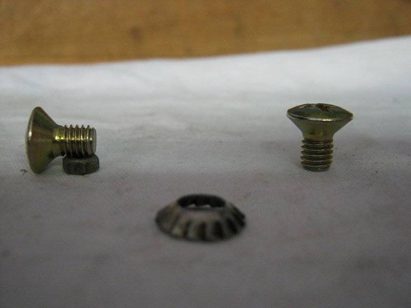

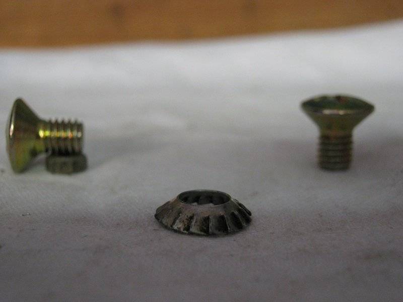

Le viti per fermare la serratura alla portiera sono specifiche.
La misura è comune, ma non saprei se in commercio si trovano con taglio a croce; con testa a brugola sicuramente si, e da un punto di vista tecnico sarebbero anche più adeguate. Non a caso sulle auto di recente costruzione la maggior parte della bulloneria, ove richiesta a testa sfasata, si trova proprio di questo tipo, oppure di tipo torcks.
Ecco alcune foto
Sono viti con testa sfasata, sommità a croce, filetto M6x6 + rosetta zigrinata conica.
Anche le rosette dovresti trovarle, nelle ferramenta ben fornite.

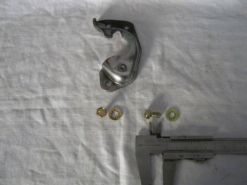

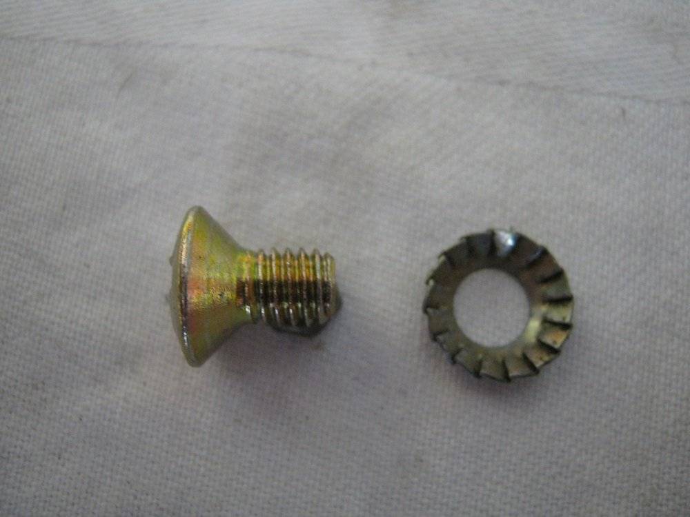

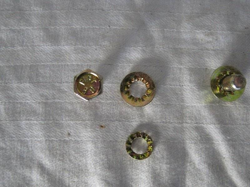

Per quanto riguarda gli scontri, si tratta di materiale abbastanza comune.
Sono dei "T.E." "FIAT80 M6x12" + rosette zigrinate.
Queste ultime, nella bulloneria automobilistica Fiat, sono sempre di tipo diverso da quelle che oggi puoi acquistare.
Come vedi dalla 2° foto, la rosette leggermente più grandi sono quelle originali, mentre quella di dimensioni inferiori sono più nuove.
A mio avviso, nello specifico caso, ideali sono quelle più piccole (6x10):
garantiscono un miglior attrito e si nascondono perfettamente sotto la testa della vite.

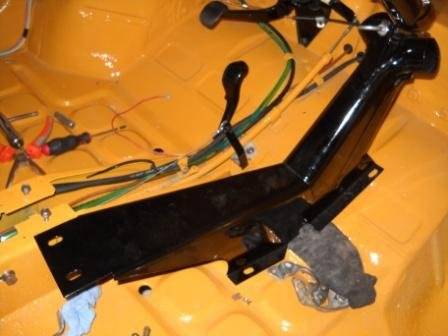

Salve, per cercare arricchire questo argomento che ritengo uno dei più utili per chi come me si cimenta nel restauro di una 500 non essendo esperto di meccanica vorrei parlare dell'elemento che chiude la parte anteriore del tunnel. Questo elemento è fissato alla struttura centrale mediante due viti mordenti 80 A 6x15 testa esagonale da 10 ed altre 4 viti che servono a fissare l'elemento sul fondo della vettura. Di queste ultime viti ho perso le tracce e vorrei sapere esattamente la loro dimensione.

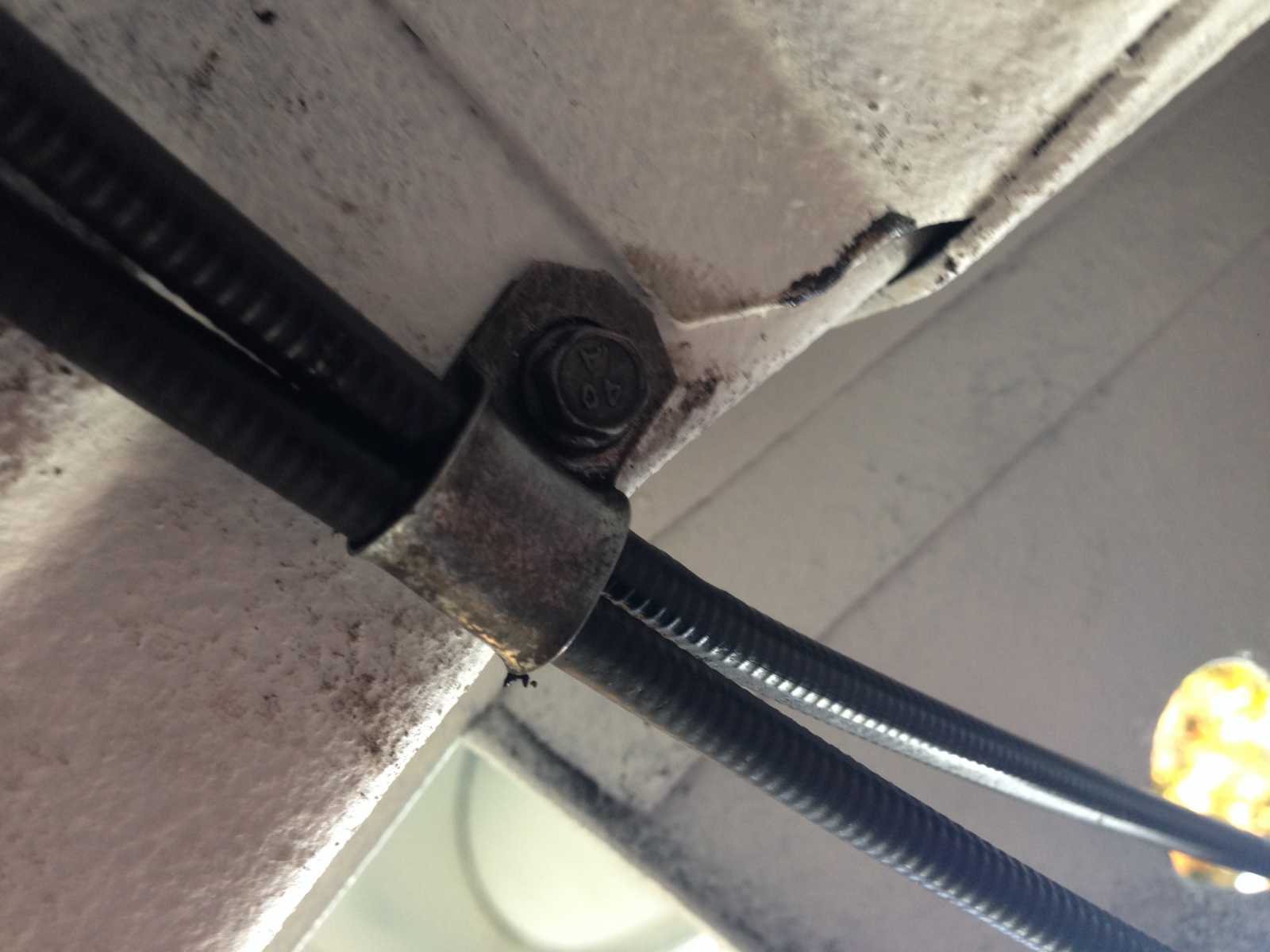

Si, effettivamente del condotto finale del tunnel riscaldamento non se ne era mai parlato.
Grazie per l'intervento Rino.
Inanzitutto è giusto dire che quella bulloneria non rimane a vista, per cui il fissaggio potrebbe essere effettuato anche con materiale da ferramenta.
Sulle mie macchine ho sempre trovato dei "Fiat 80" M6x15 + rosetta zigrinata maggiorata..
Sarebbe interessante sapere se a tuo avviso, le viti che hai trovato risalgono al primo equipaggiamento o non ne hai la certezza; Se avvalorassi la prima affermazione, altrettanto interessante sarebbe conoscere modello ed anno della tua 500.
Quel tipo di vite, con quella speciale conformazione della testa esagonale è riscontrabile in genere su componentistica automobilistica più recente delle 500... Sicuramente dal 1970 in poi. La 126 per esempio, ne ha parecchia di quella bulloneria..
Per le altre viti, che fissano il convogliatore al pavimento, puoi utilizzare comuni viti da lamiera autofilettanti, meglio se inox, vista la totale inacessibilità (una volta montato il rivestimento abitacolo) e la posizione particolarmente indicata per le ossidazioni precoci.
Il dimensionamento varia un po' in funzione del foro praticato sul fondo ed il suo stato..
Certamente interponi fra le teste delle viti ed il labbro del condotto delle rosette zigrinate e maggiorate; viste le asole generose presenti sul condotto stesso.

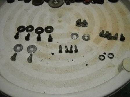

Buonasera a tutti, non so se è il topic giusto dove postare questa mia idea, comunque provenendo da una famiglia di "cinquecentisti" a casa sono pieno di vecchi bulloni fiat smontati da almeno 5 vetture diverse ( 500 F L R). Leggendo in merito a quest'argomento visti i miei trascorsi da chimico, ho pensato di recuperarli costruendo una vasca per la zincatura elettrolitica e se possibile, materiale permettendo per il successivo trattamento con cromo esavalente al fine di ottenere anche la tropicalizzazione. In merito a questo proposito secondo voi è conveniente una operazione simile al fine di recuperare questi piccoli pezzi di originalità, oppure è possibile acquistare da qualche parte queste minuterie originali senza dover allestire una "galvanica fai da te" in casa? Se la cosa si rivela fattibile e con un buon risultato a costi accessibili potrei postare i progetti finiti così sarebbe alla portata di tutti ritrattare la bulloneria originale. cosa ne pensate?
Virtute duce,comite fortuna.
Ultima modifica: da Marco500R.
Bulloneria Fiat - Fiat 500 10 Anni 11 Mesi fa #250950
  • drago500
  • Avatar di drago500
  • drago500
  • Messaggi: 17006
L'idea di recuperare tutto il materiale originale è ottima.
Bulloneria e minuteria in metallo Fiat non si trovano facilmente, recuperare i vecchi componenti è quasi obbligatorio per ottenere un restauro di buon livello.
Attenzione solo a maneggiare i componenti chimici, alcuni sono tossici e bisogna lavorare con precauzione.
Attendiamo tue news.

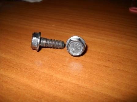

Ciao a tutti qualcuno potrebbe dirmi se i due bulloncini che vanno a fissare il carterino vicino la marmitta e accanto allo spinterogeno erano marchiate Fiat o meno? Grazieee ;)
Bulloneria Fiat - Fiat 500 10 Anni 9 Mesi fa #254082
  • Andrea.Effe1965
  • Avatar di Andrea.Effe1965
  • Messaggi: 5331
  • Ringraziamenti ricevuti 3208
Ciao, controllavo le foto dei miei, purtroppo sono poco nitide ma ti posso dire che qualcosa c'é scritto.....
Bulloneria Fiat - Fiat 500 10 Anni 9 Mesi fa #254085
  • francesco78
  • Avatar di francesco78
  • Messaggi: 2047
  • Ringraziamenti ricevuti 1104
C'è scritto FA, sono uguali a queste
