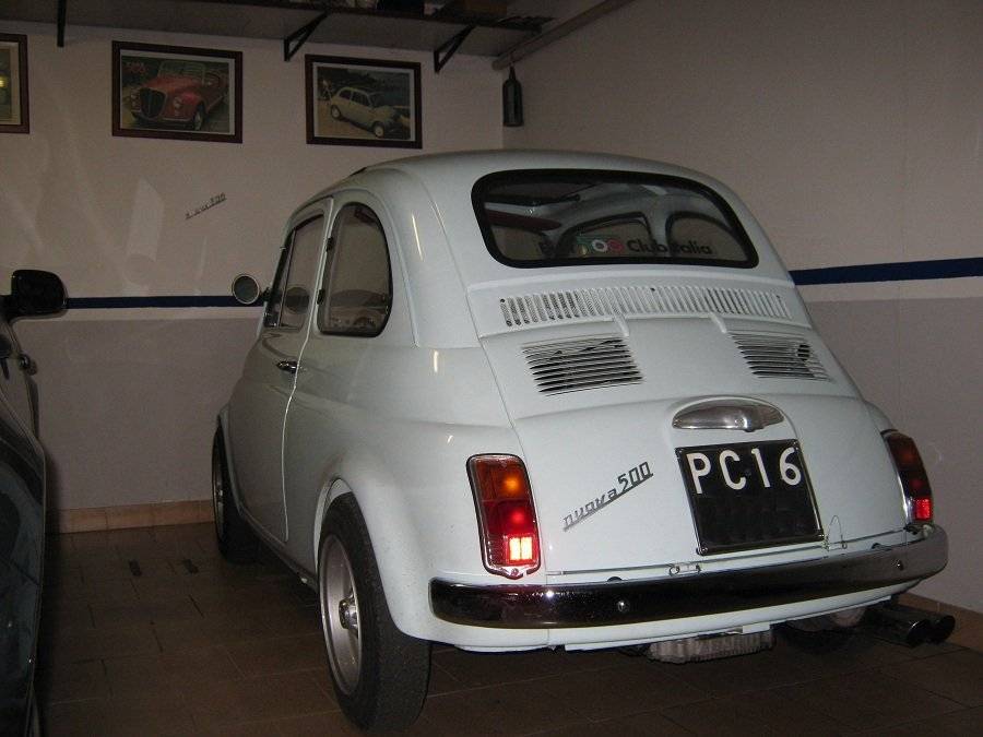

Finalmente dopo oltre un centinaio di Km di prove, tentavi vari, preghiere ed imprecazioni, ieri sera la PC16 è uscita dall'officina :cheer:
Inizialmente abbiamo provato a rimettere il carburatore originale "Solex28", temendo che il "Solex32" ingolfasse il motore, ma nulla da fare... a caldo non ripartiva..
In realtà si terattava di un problema di corrente alle candele che impediva l'avviamento a motore caldo.
Il colpevole principale era sicuramente lo spinterogeno usurato, ma anche calotta, puntine e bobina sono stati sostituiti.
Ora, grazie ad una messa a punto generale, sembra che ogni problema sia risolto ;)
Inoltre, tagliando generale con olio motore nuovo, ed ora è pronta per la bella stagione ormai alle porte :)
Alla fine ho desistito dal sostituire la coppa olio.. :unsure:
Rimango per il momento con la vecchia Abarth..
Volevo cercare un po' di "anonimato", senza nessuna citazione eccellente, ma mi sembrava un controsenso mettersi a smontare un qualcosa che non ne manifestava il minimo bisogno ;)
Eccola nel box, al rientro da un bel giretto, caratterizzato da diverse "soste" ;) :
:) :) :cheer: ;) :P B)
Ringraziano per il messaggio: lattea75, meury, gi.ma, drago500
Re: Fiat 500 PC16 11 Anni 6 Mesi fa #232991
  • gi.ma
  • Avatar di gi.ma
  • Messaggi: 20126
La coppa in alluminio ha anche la sua funzione e ci sta bene. ;)
Bella nel suo rifugio a tema. :)

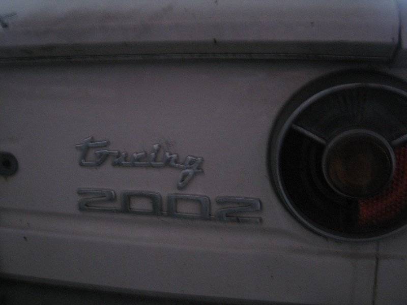

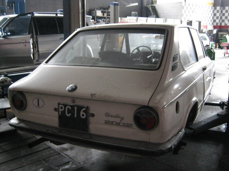

Di recente sono passato in officina..
Sul ponte c'era in "cura" una macchina bellissima, appena ritrovata dopo decenni d'abbandono :cheer:
Una BMW 2002 "touring"
E deve essere parente della mia PC16 ;)
..E tra l'altro temo dovrò tornarci in officina.. :unsure:
Ieri sera è tornato l'incubo astensione dall'avviamento a caldo... :angry: :dry: :S
Ultima modifica: da Ale74Pc.

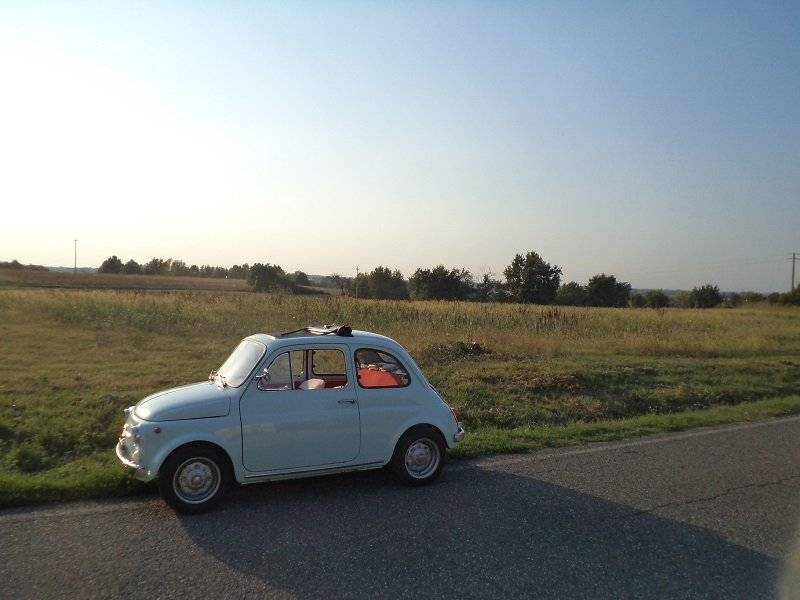

Oggi pomeriggio giretto nelle campagne :cheer:
Rientro poco prima del tarmonto ;)
Ringraziano per il messaggio: lattea75, gi.ma, williams, Officina 590gt, drago500
Re: Fiat 500 PC16 11 Anni 2 Settimane fa #247921
  • gi.ma
  • Avatar di gi.ma
  • Messaggi: 20126
Giretto su strade di campagna con il tettino aperto.... :woohoo: :woohoo: :woohoo:
Gustarsi la 500. ;)
