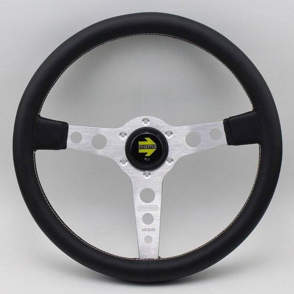

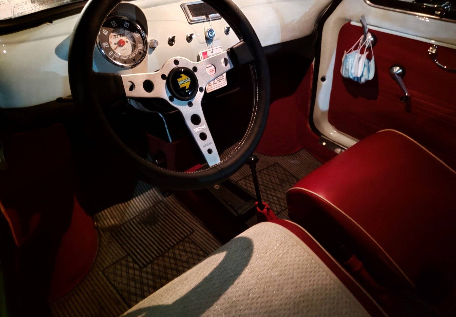

Hai fatto benissimo Mimmo, tanto che mi sono convinto di prenderne uno proprio così. :woohoo:

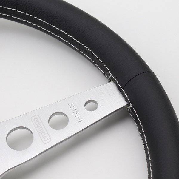

Come potete vedere dalle foto, il diametro è da 35mm, dunque rispettiamo i suggerimenti di Ale (drago500) circa la misura, che non deve essere troppo eccessiva, e la doppia cucitura bianca a contrasto con il nero; così come accogliamo anche la preferenza di Rino (rag49), sulla forma del volante, in quanto è più somigliante a quello della seconda foto nella pagina precedente. Ultimo ma non ultimo, Ale (questa volta Ale74Pc), che mi consigliava di mantenere la colorazione nera o, al limite, adottare un'impugnatura in legno. Purtroppo trovare volanti con la sezione dell'impugnatura minore è molto molto difficile, e questa non mi sembra esageratamente grande.
E' vero che questo non era un volante direttamente destinato alle 500, ma anche molti sterzi in vendita oggi non erano presenti all'epoca della 500, in quanto credo siano la rivisitazione di più modelli dell'epoca.
Questo, in ogni caso, lo vedo ben abbinato all'interno della mia effe. :)
Cosa ne pensate? Molti lo vendono sui 190 euro; io sono riuscito a reperirlo nuovo a molto meno su un sito specializzato in vendite online.

Questo per me è proprio un gran bel volante!!!

Concordo. Molto bello.
Ad occhio l'interesse dei fori non mi sembra particolare. Sembra la classica flangiatura Personal.

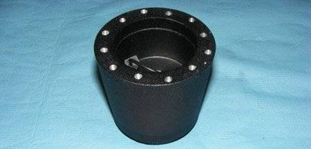

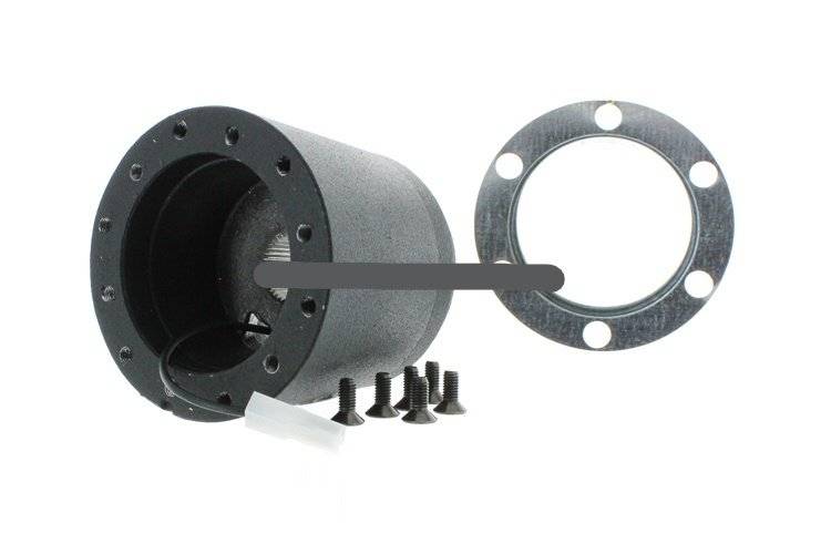

Federico a mio parere devi cercare un mozzo con la verniciatura "groffata" come si usava all'epoca e scartare quelli con la protezione con soffietto di gomma, anche sulla L l'ho preso così...

Giusto quel che dice Mimmo....però quelli col soffietto sono colassabili, non consono.all'epoca, ma un pelo più sicuri, sempre che si possa parlare di sicurezza sulla 500 .

A dir la verità, un mozzo con la verniciatura "groffata" è proprio quello che stavo cercando, la finitura è molto molto bella.
La mia prima ricerca è indirizzata a questo tipo di mozzo; qualora non lo trovassi, ne acquisterò uno più sicuro a soffietto. ;)
Procediamo nella ricerca!
P.s.: Per una maggior chiarezza, @Mimmo il mozzo di cui parli tu deve avere questa finitura?
Grazie!

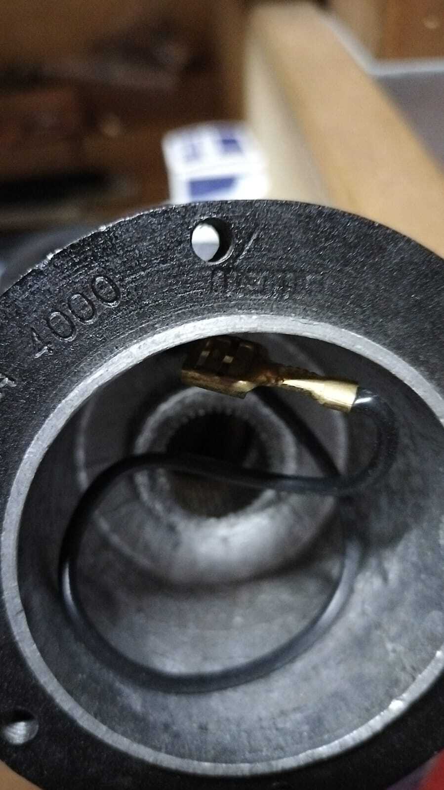

Alla fine ho acquistato questo mozzo qui, originale momo dell'epoca.. ha l'effetto buccia d'arancia e mi piace molto! :P
Vi piace?
:like

E' sicuramente un bel mozzo, dalle foto sembra che il millerighe sia a posto, questo è importante.
Prima di acquistarlo hai fatto tutte le verifiche circa foratura, tacche rientro frecce e "altezza"?

Purtroppo no, però l'ho preso dal mio ricambiata specializzato solo in 500 e dice che va benissimo, in quanto era proprio montato su un prototipo momo sulla 500.
Nel caso non andasse bene potrò comunque restituirglielo. Però mi sembra molto bello, quindi l'ho preso al volo.

Originale Momo, meglio di così.....

si Federico è proprio quello che dicevo io, più consono secondo me sulla 500, poi originale dell'epoca è ancora meglio...

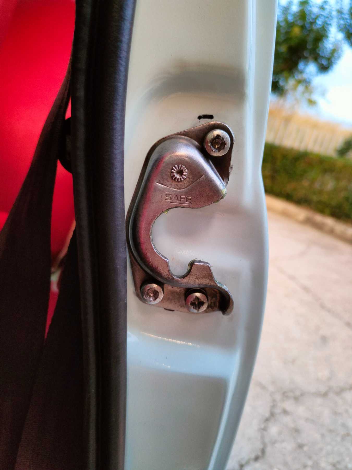

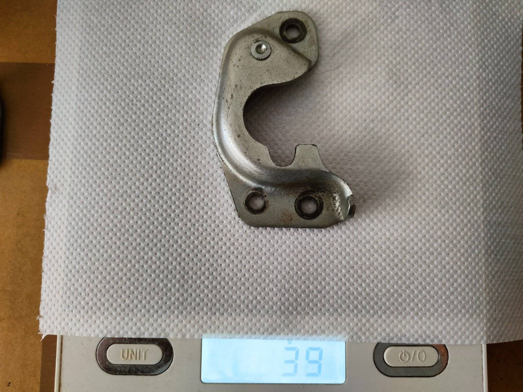

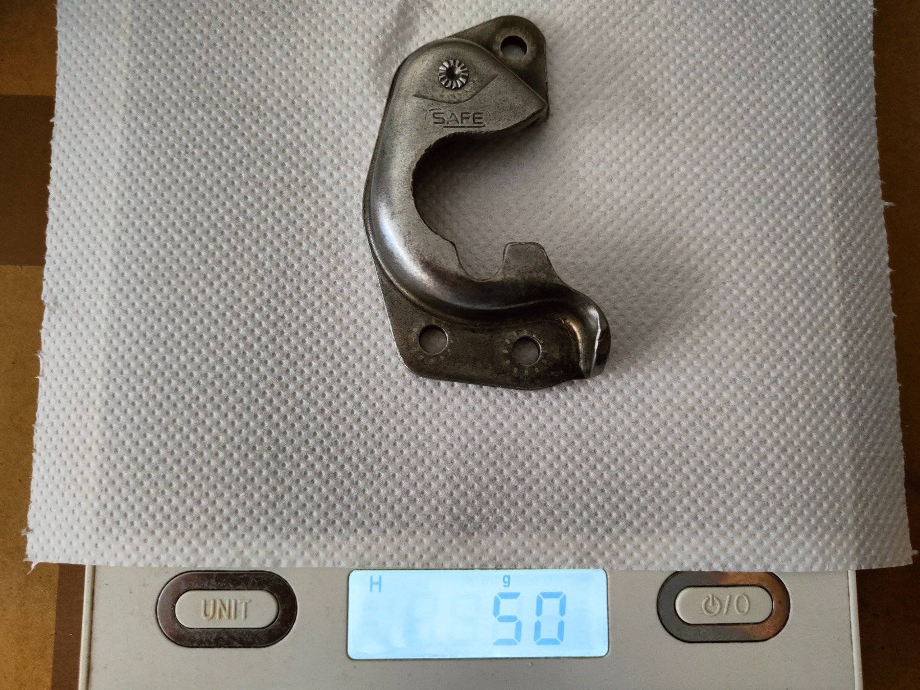

Partiamo dal primo aggiornamento: da quando abbiamo ripreso la 500 dopo il restauro, la portiera lato guidatore non ha mai chiuso alla perfezione; dopo mille regolazioni con serrature e guarnizioni, ho deciso di procurarmi un riscontro della portiera originale dell'epoca, in quanto attualmente ne era montato uno di nuova produzione.
Il pezzo, originale Safe, mi è stato fornito da un caro amico che in passato ha anche frequentato il forum e che, se mi sta leggendo, saluto calorosamente!
La differenza qualitativa tra le due componenti è lampante, notate la differenza di peso..
.. e di quanto sono riuscito a regolare il riscontro rispetto a come era posizionato prima (il segno con il pennarello indica la posizione del riscontro non originale)
Ora la porta chiude che è una meraviglia, ecco il video! :like

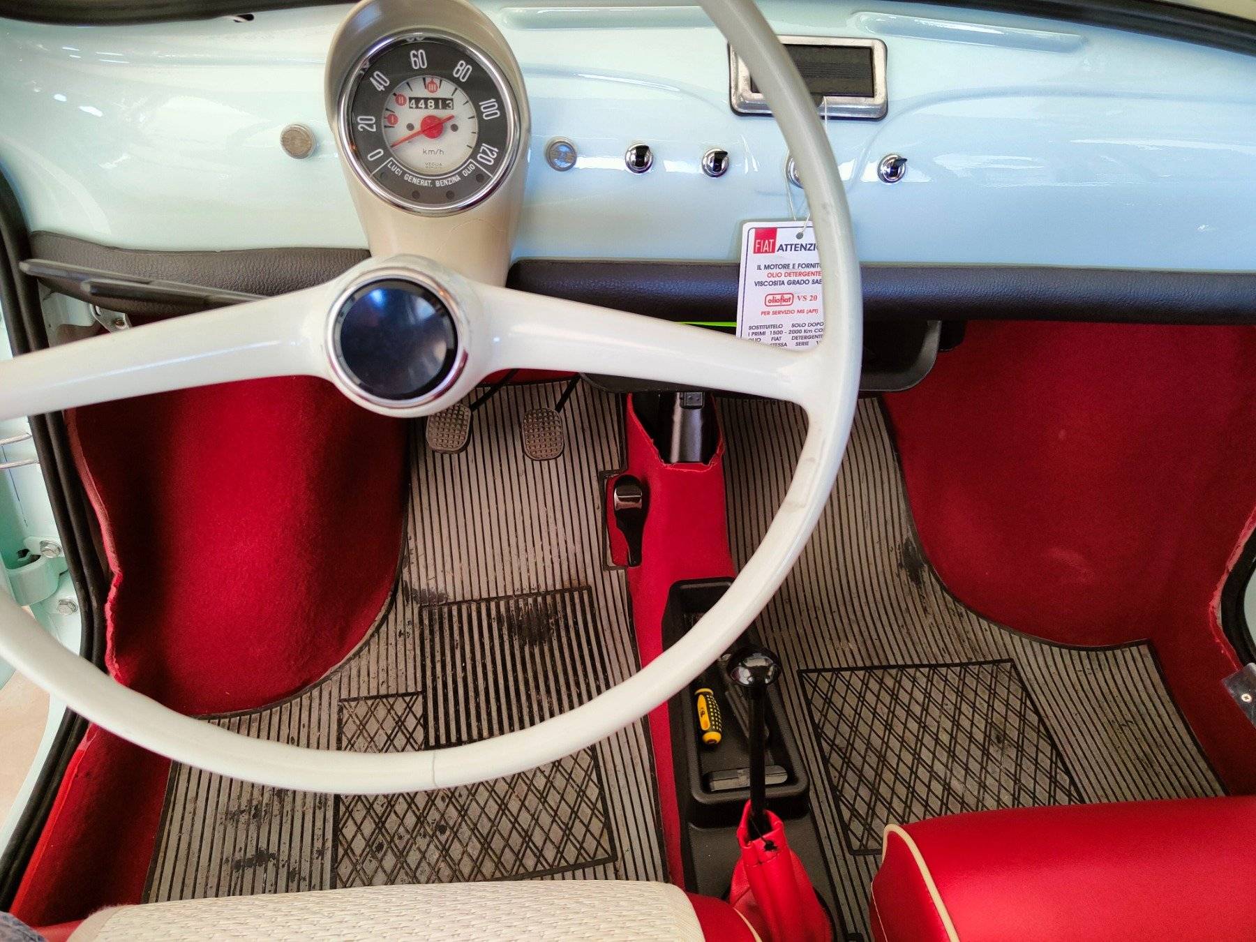

E' arrivato il VOLANTE!! :woohoo: :woohoo: Quasi non ci credevo più, ad un certo punto si era interrotto il tracking del pacco e credevo fosse andato perso, e invece! :laugh:
Qualitativamente è addirittura più bello rispetto a come appariva nelle foto del sito web e il disegno, che dire, è fantastico!!
Dunque, mettiamoci all'opera!
Salutiamo il vecchio..
.. e diamo il benvenuto al nuovissimo "Prototipo Momo", corredato del suo bel mozzo originale dell'epoca!
Come potete notare, la distanza dal cruscotto non è variata minimamente
Che dire, per aver pagato il volante (nuovo) meno di 50 euro, in confronto alla gran parte dei Prototipo Momo in vendita attorno alle 200 euro, mi ritengo super soddisfatto!
