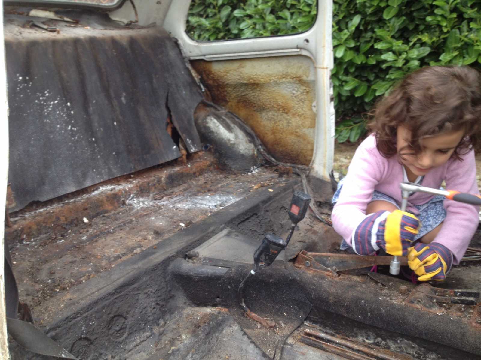

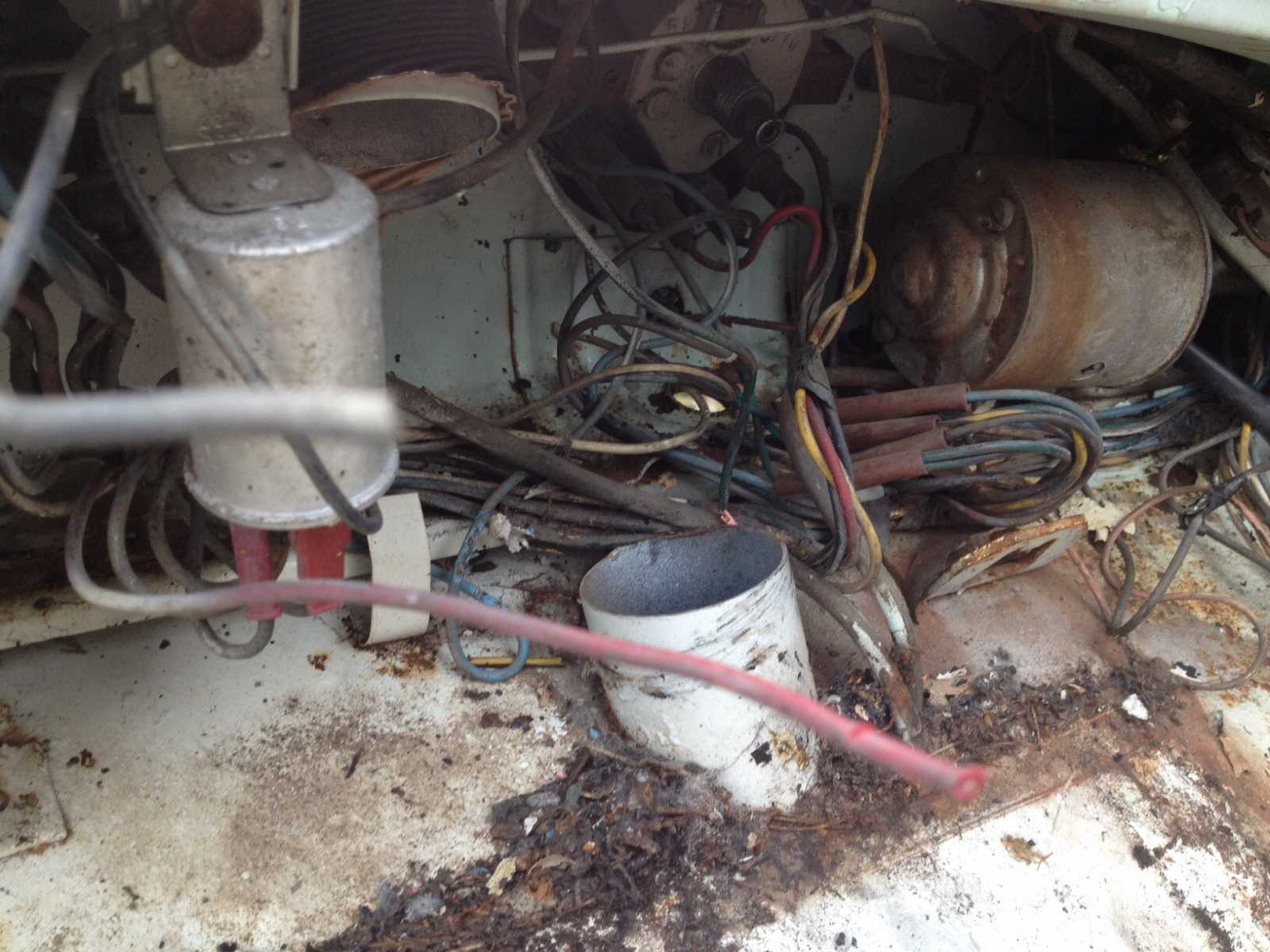

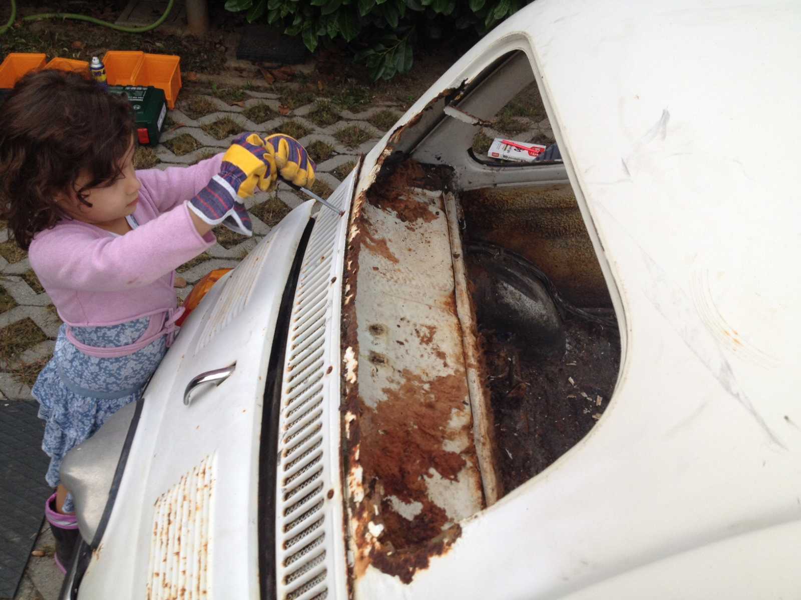

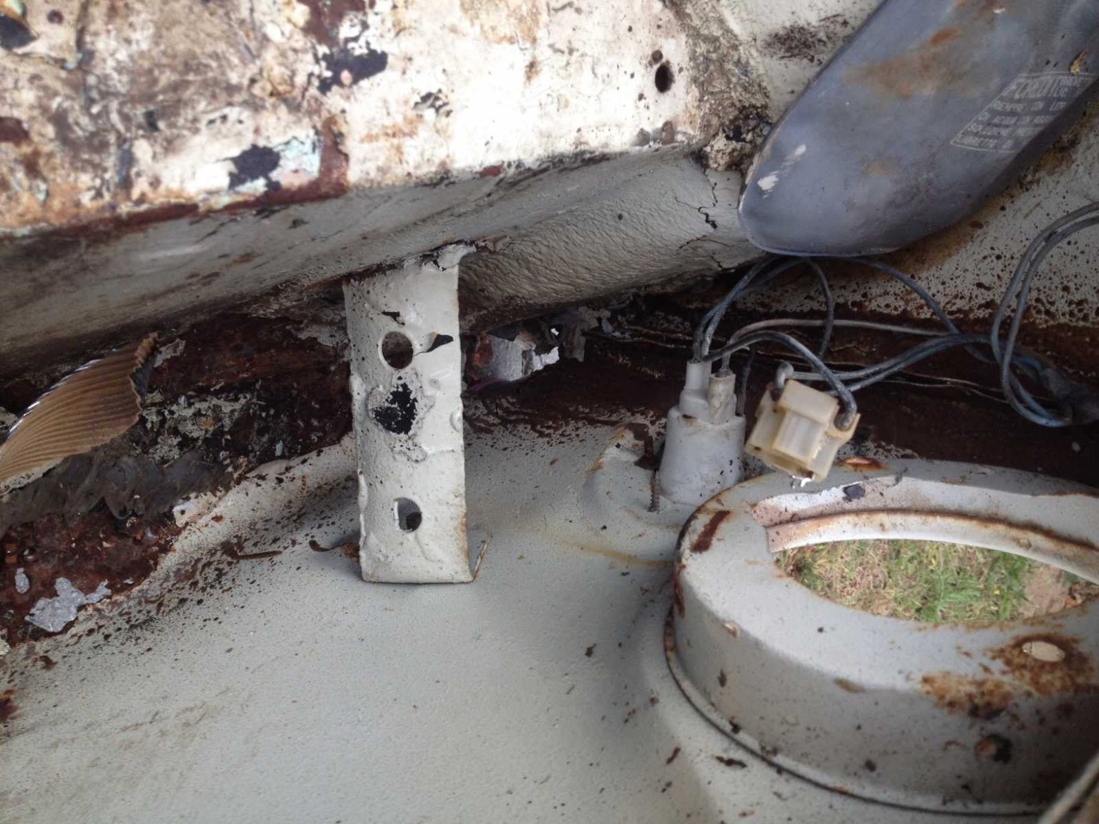

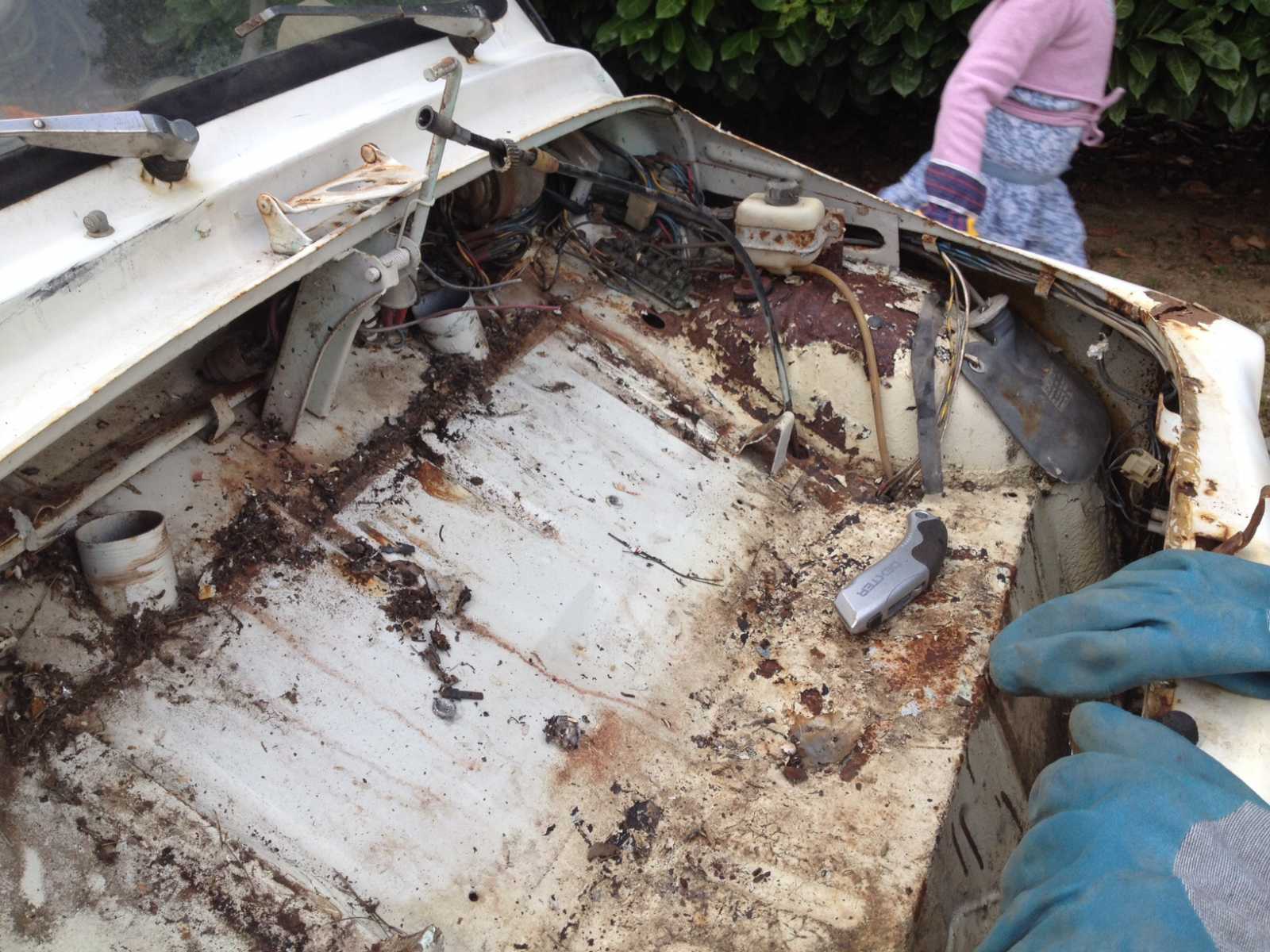

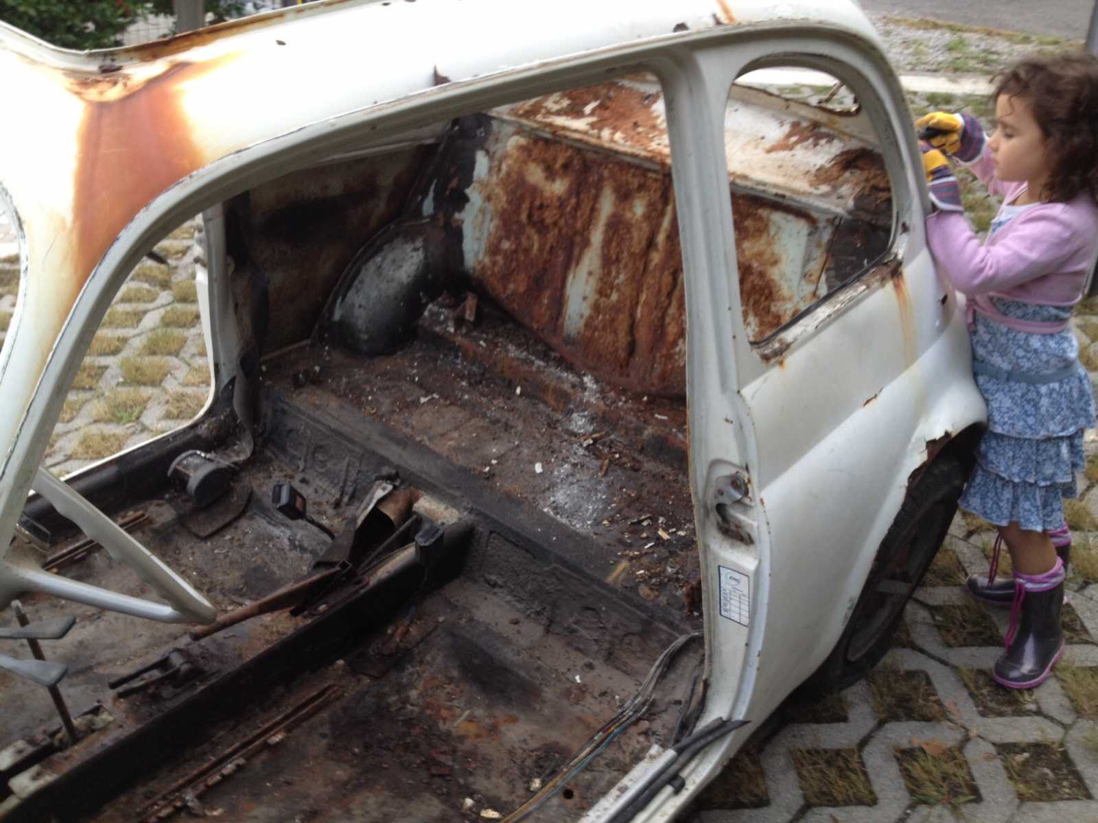

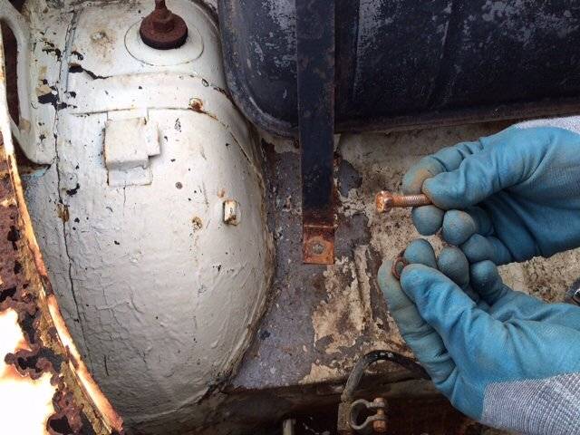

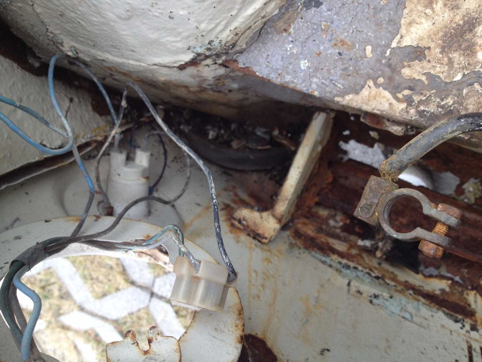

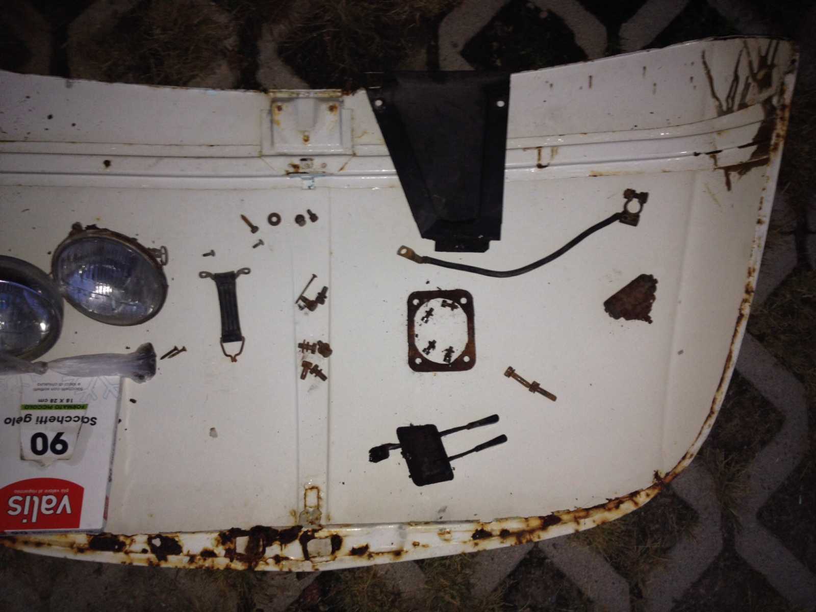

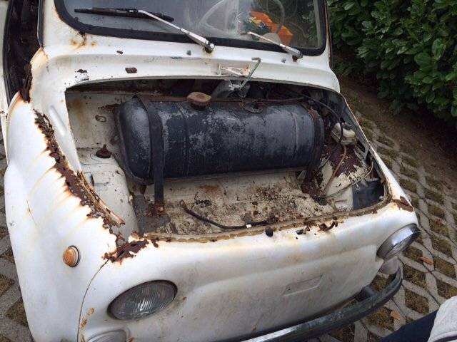

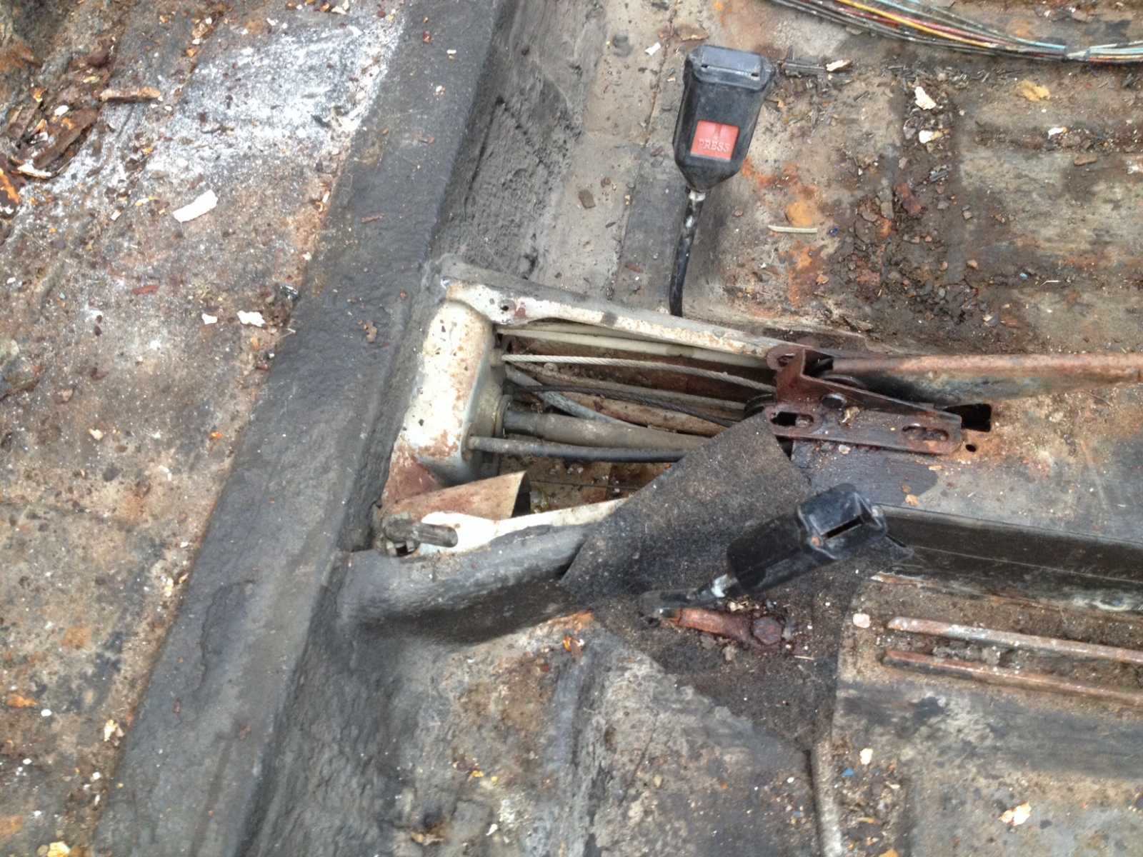

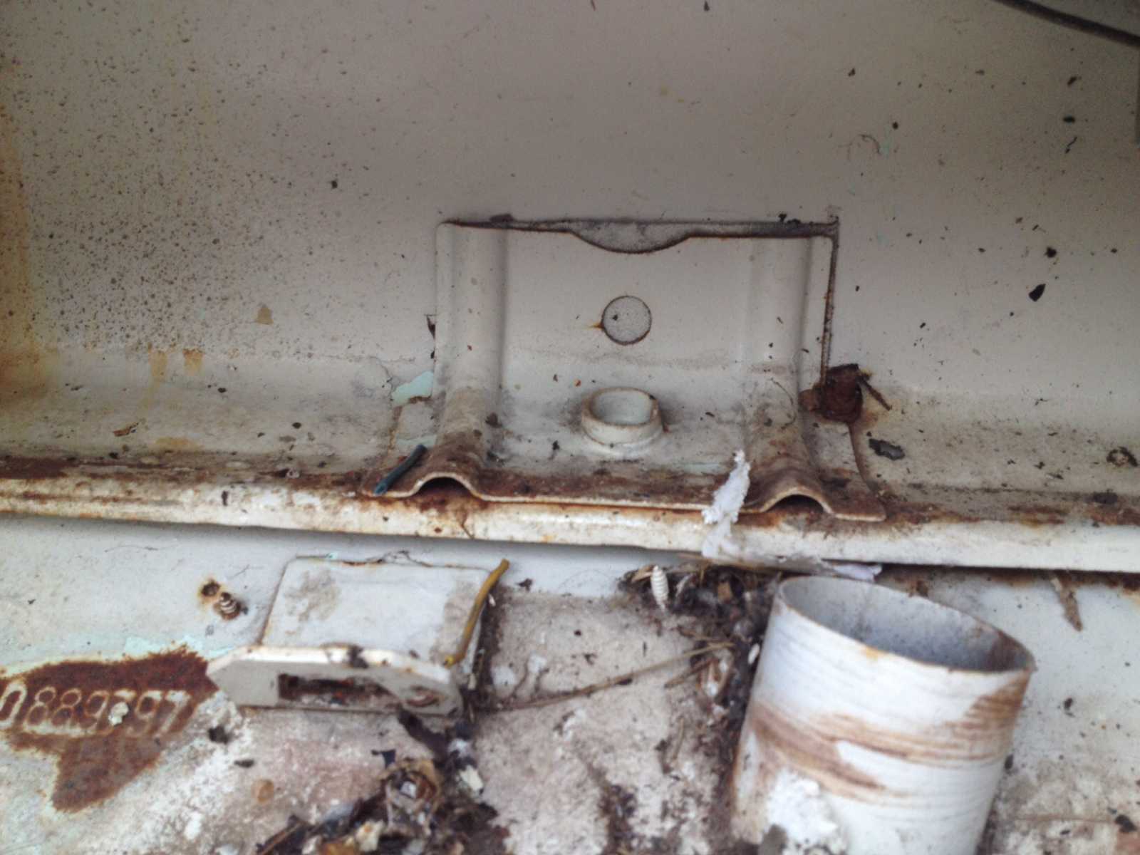

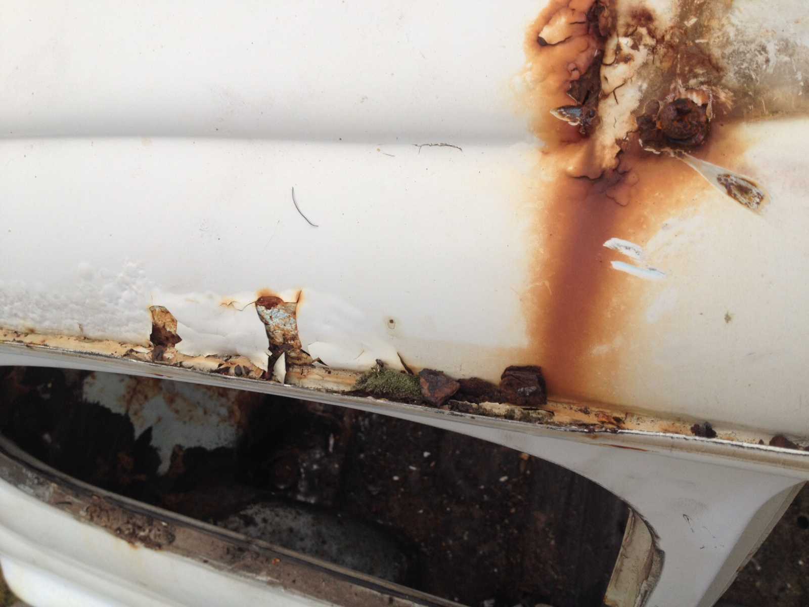

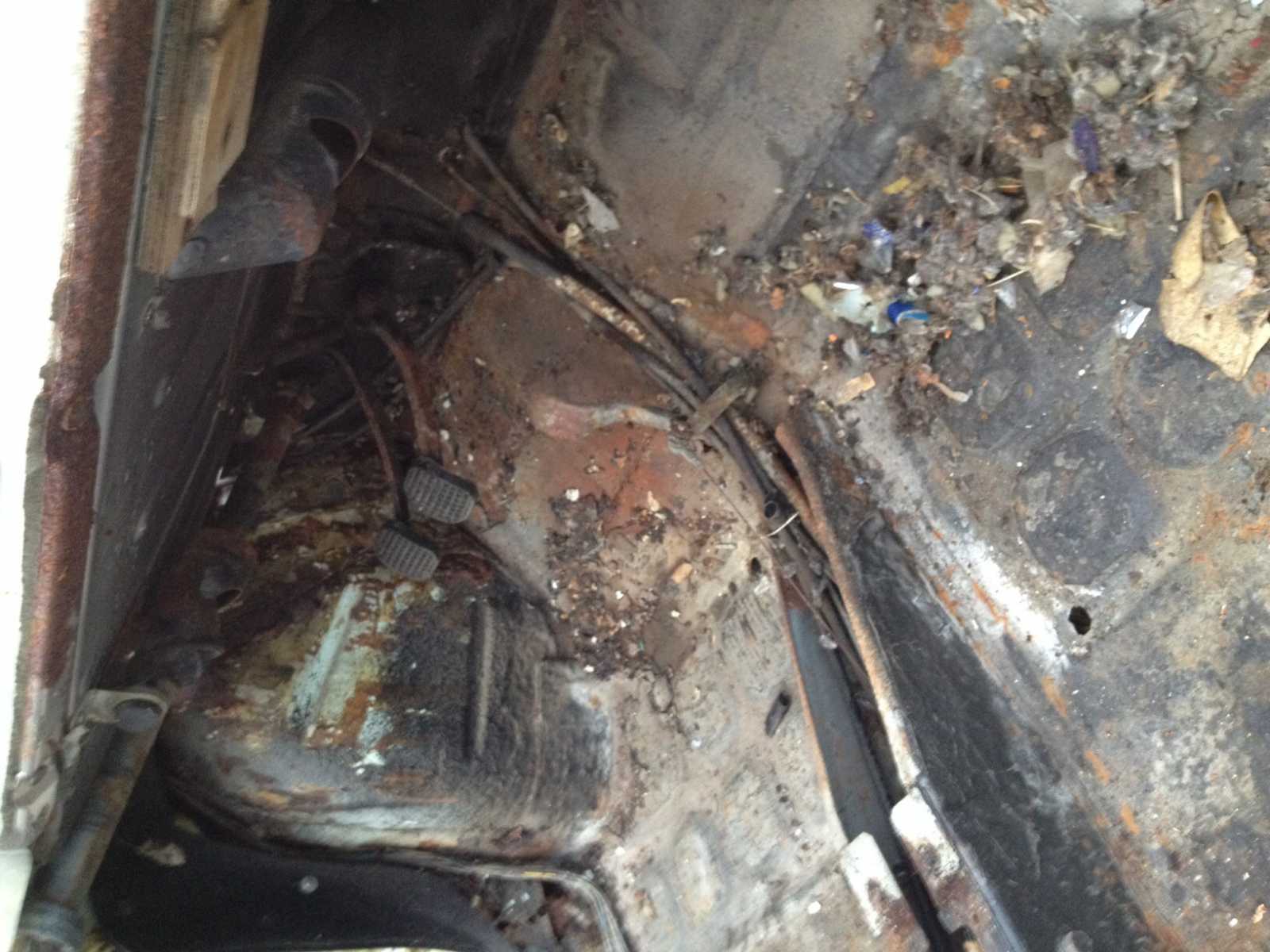

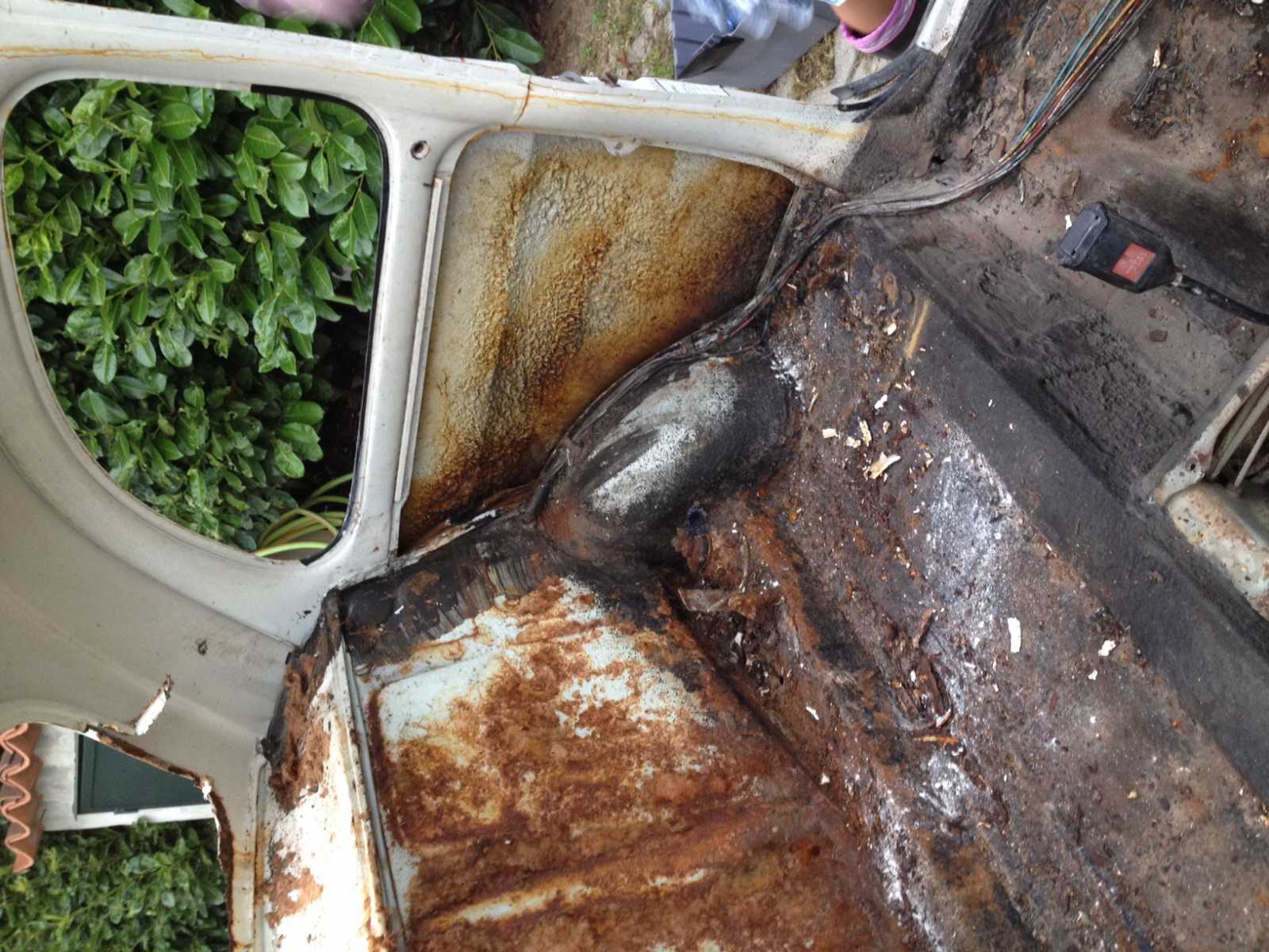

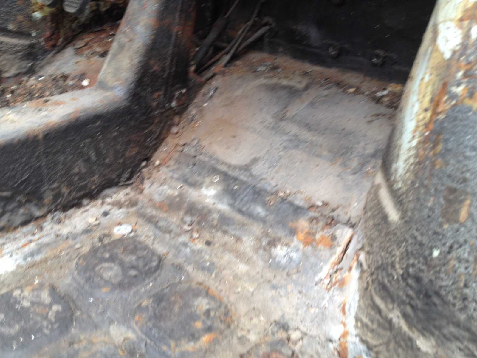

Ciao ragazzi, oggi dopo lavoro mi son dedicato un paio di orette allo smontaggio... Sono arrivato ai fondi, il cofano non capisco se è salvabile... Stamani ho parlato con un carrozziere.. Mi ha fatto vedere che ha ovviamente banco dima, saldature di vario tipo (macchinari) mi ha detto dei termini che boh.. Che significa? Tipo saldatura brasatura, a punti ecc.. Poi lampade UV per asciugare stuccature.. Poi mi ha parlato di stagnatura?? Ho capito bene?? Che con sto procedimento di una volta(lo fa da 1965) ereditato da suo padre tanti pezzi si salvano o ricostruiscono, sarei stato d'accordo che io devo smontare e trovare i pezzi (mi ha raccomandato originali il più possibile) e lui farà il lavoro di lattonieri a e poi verniciatura... Boh... Con tutti sti termini non so se è arrosto o fumo....
Voi che pensate??? Devo decidere se affidargli il lavoro o no...
Intanto comincio a postarvi le foto di oggi... Attenderò vostre osservazioni sempre preziosissime....

Vorrei attirare attenzione su mia figlia Vittoria che vuole contribuire assolutamente!!! 5 anni!!
Uno spettacolo!! Eh si son di parte lo so...

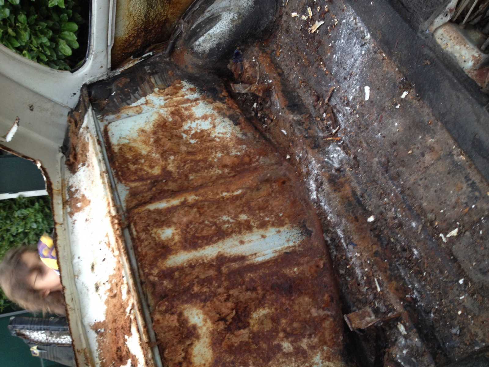

Scusate sempre da papà ma questa non potevo non farvele vedere!!

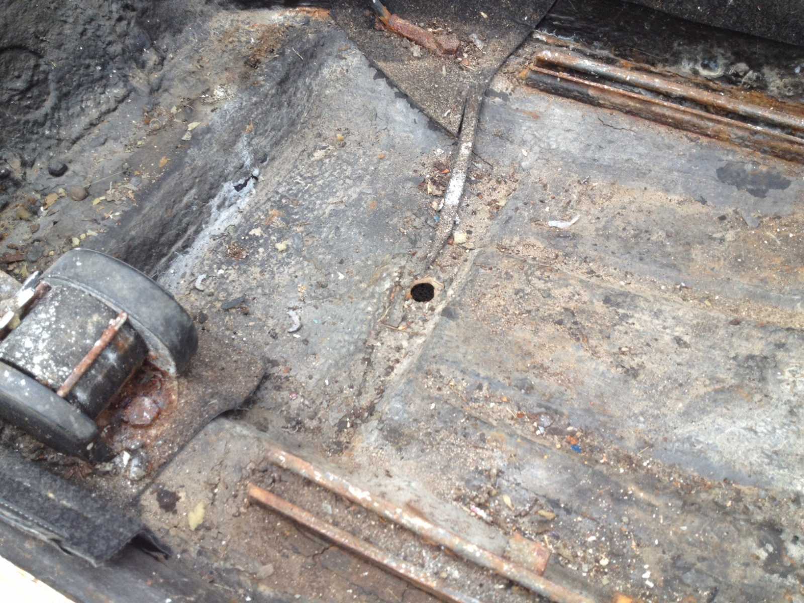

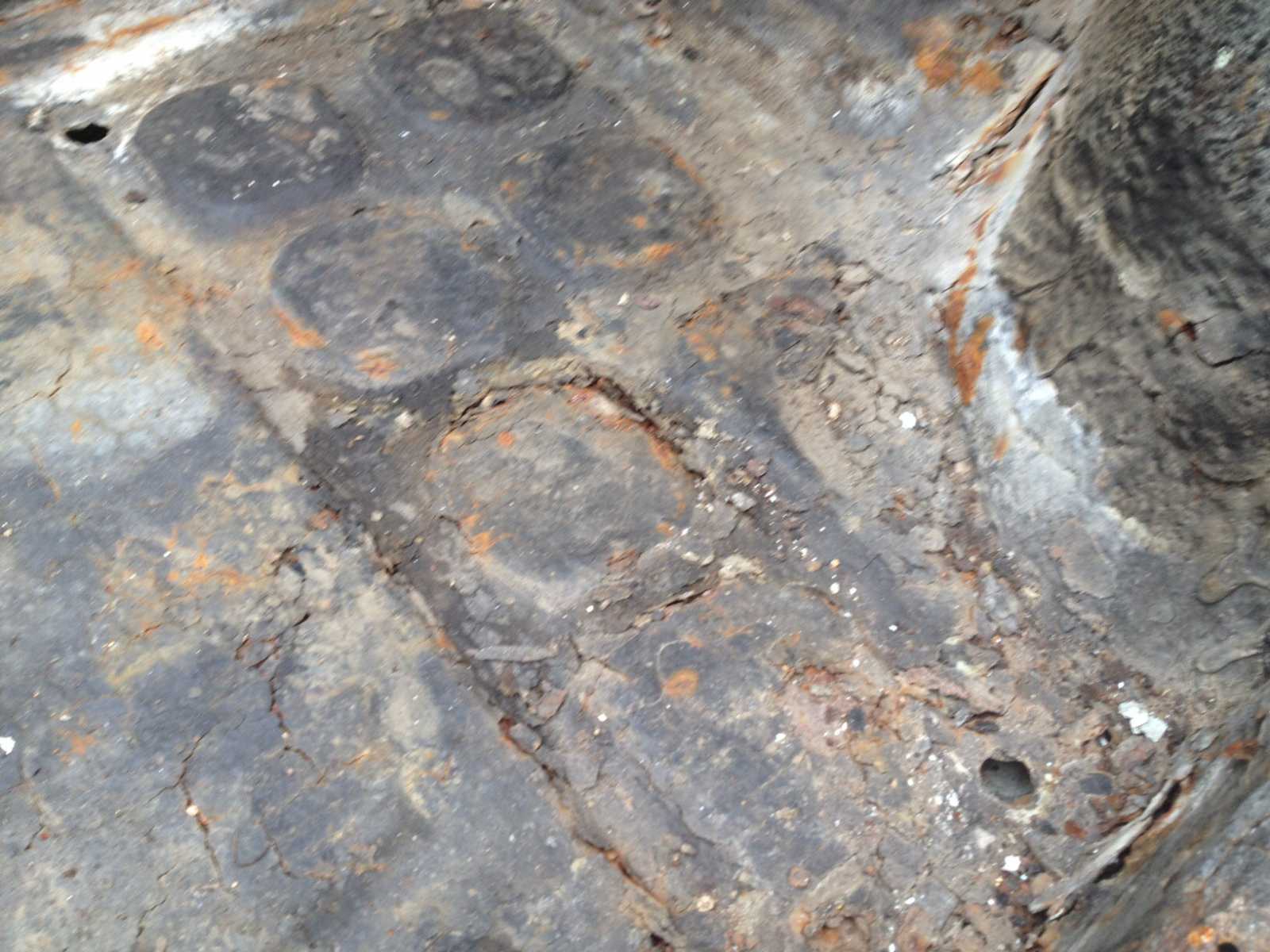

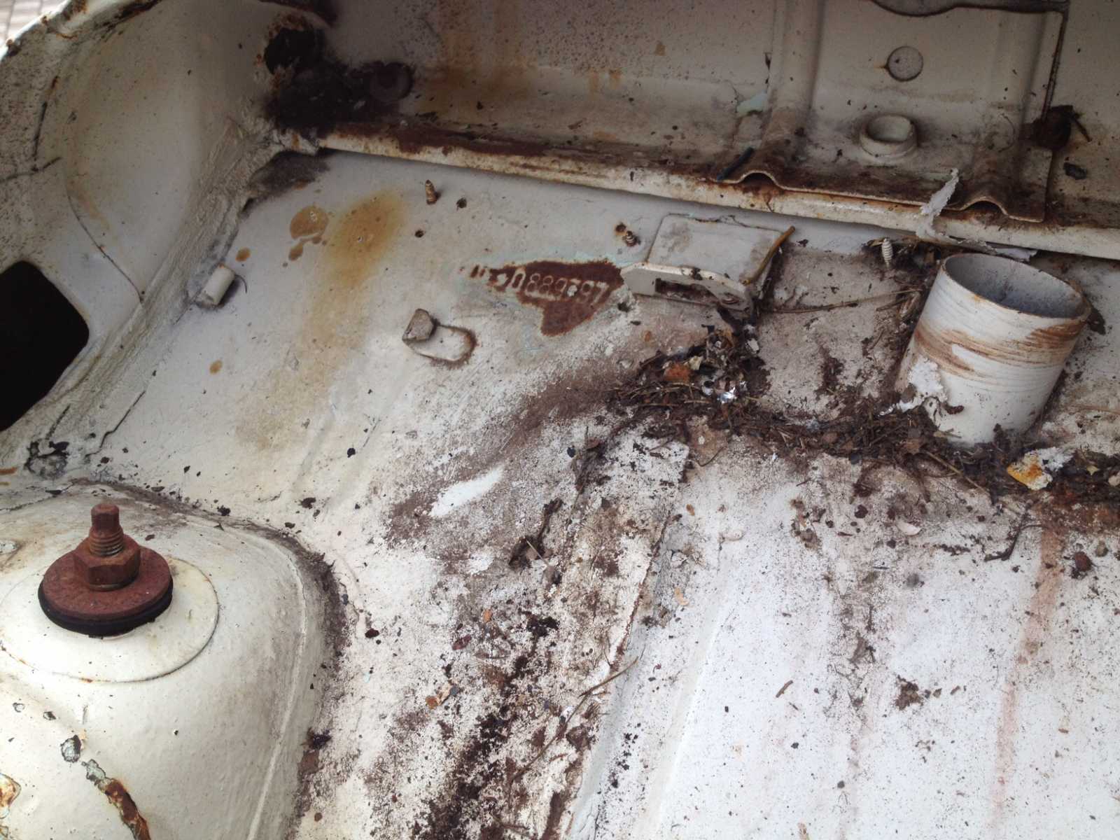

Torniamo alle immagini del restauro....
