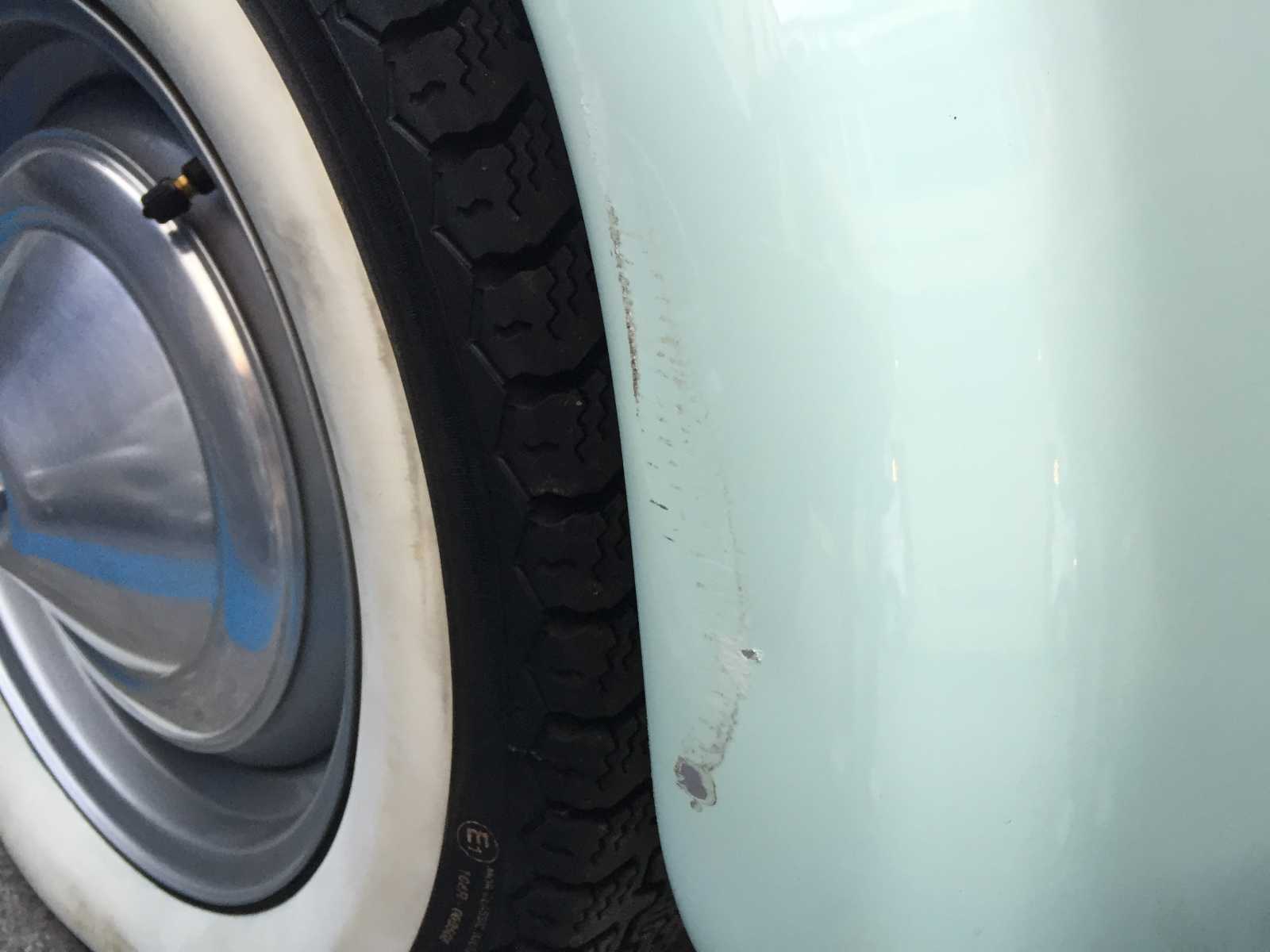

Cronaca della giornata...
A motore riparato abbiamo deciso di andare all'autolavaggio e le abbiamo fatto il bagnetto rigorosamente a mano!! Aspirata, lucidata, puliti i vetri... Insomma era splendida...
Abbiamo poi fatto un giretto in città, sole bellissimo ed ecco il regalo che ci hanno fatto!!!
CHE RABBIAAAAA :angry: :angry: :angry: :angry:
Un bel segno nel parcheggio e non si son degnati di lasciare almeno un biglietto... Pezzi di M......
Vabbe... la faremo riparare.... :P
