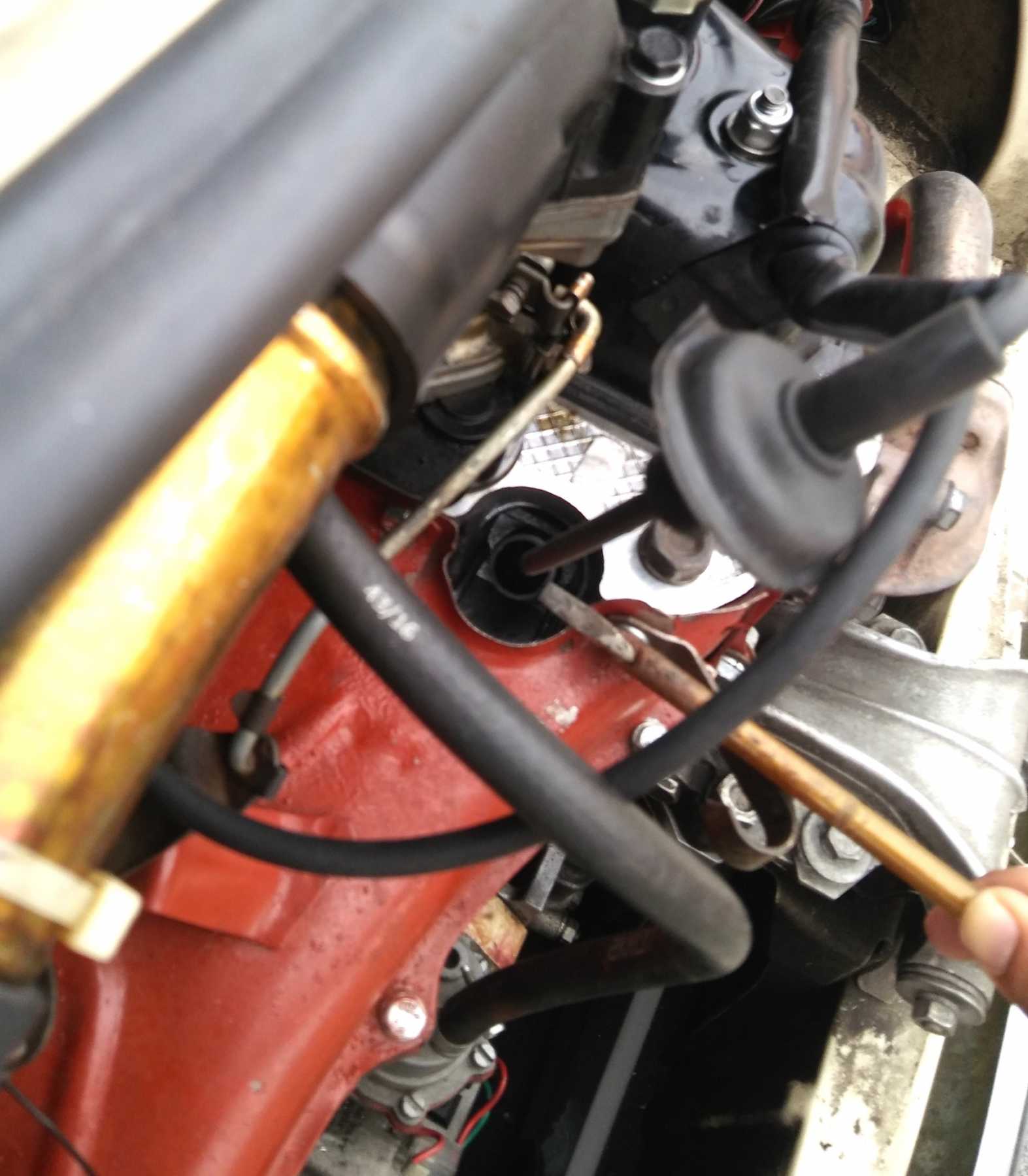

Per curiosità mi sono procurato una Colortune, è una candela provvisoria con isolatore di vetro speciale che permette di vedere il colore della fiamma nel cilindro. Viene fornita con una prolunga per il cavo da attaccare alla pipetta più alcuni accessori come un adattatore per le bussole da 21, un tubo che scherma la luce esterna e uno specchietto da usare nelle posizioni difficili.
Si porta il motore alla temperatura normale, si smonta la candela (sul nostro motore con un unico carburatore una vale l'altra quindi ovviamente si smonta la posteriore), si dà una leccata di grasso sulla rondella di tenuta della Colortune per fare in modo che non cada giù, la si infila con l'adattatore nella bussola da 21, si avvita la prolunga per tenerla e non farla cadere mentre la si invita nel foro. Si dà una stretta con la bussola, la si leva e si mette il tubo per schermare la luce. Quindi si può riavviare il motore e osservare il colore della fiamma ai vari regimi.
La teoria dietro questo aggeggio è che il colore della fiamma indica con buona approssimazione se la miscela è corretta. Una fiamma blu gas vuol dire buona carburazione, una blu chiaro carburazione magra, al contrario una fiamma gialla è grassa. Tenendo presente le solite bizze, è normale ad esempio che sia più grassa in accelerazione, mi sembra abbastanza affidabile. È solo difficile vedere il colore della fiamma al minimo, perlomeno con la luce del giorno: nella foto ad esempio non è rimasto.
Da questa prova e dal colore consistentemente giallo, anche a regimi stabili, sembra che debba ridurre il getto del massimo.
Forse non è nulla che non si possa comunque sapere con una lettura del colore delle candele, però con questo aggeggio si può vedere se la carburazione è corretta ai vari regimi e condizioni. Inoltre è interessante vedere la "vita" interna del motore.

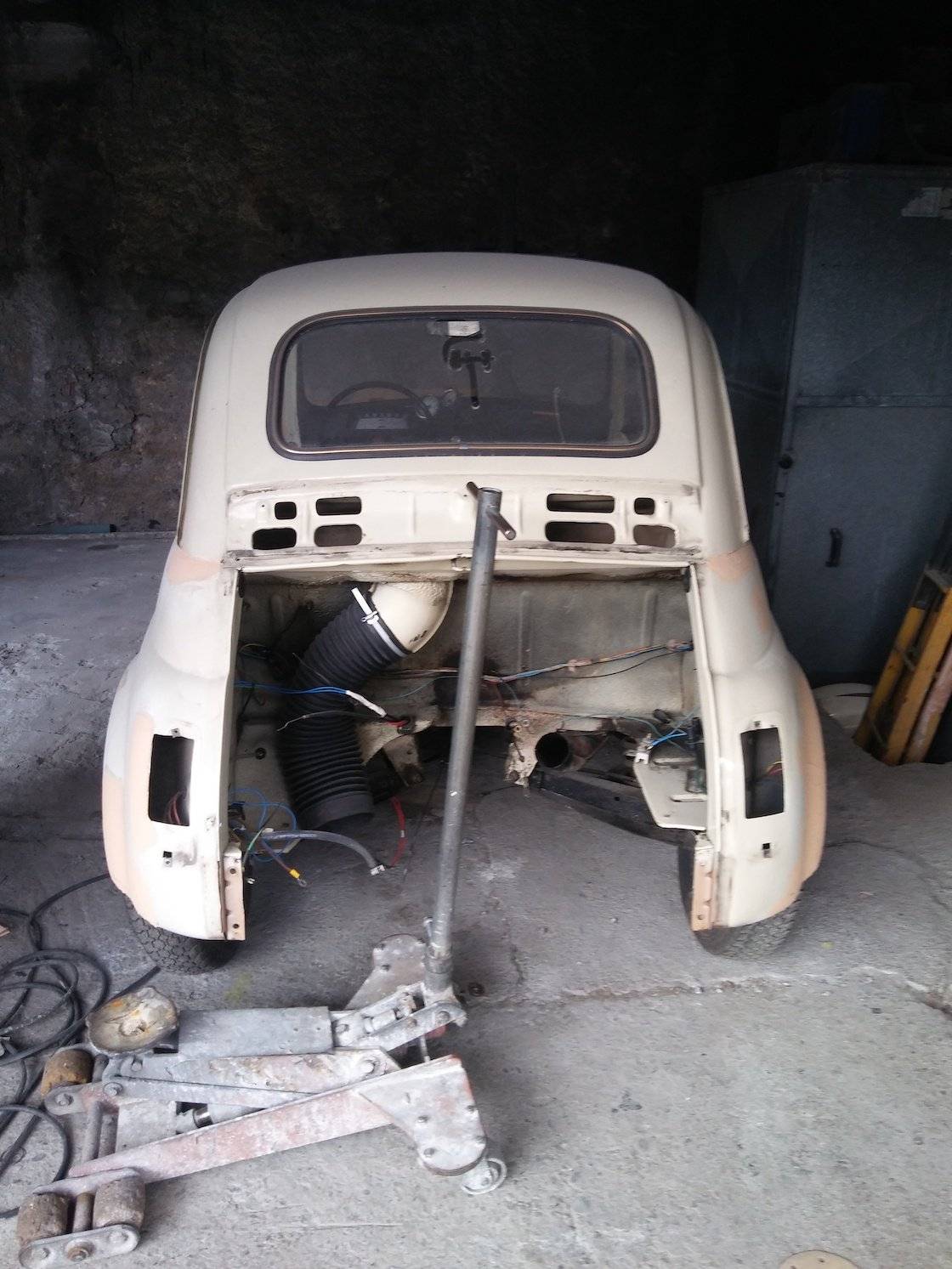

Riprendendo il discorso, l'ho portata in carrozzeria per fermare la ruggine, purtroppo perderemo la vernice originale ma non c'erano altre possibilità.
Son state fatte diverse toppe sui parafanghi, in questo periodo si dovrebbe passare alla verniciatura.

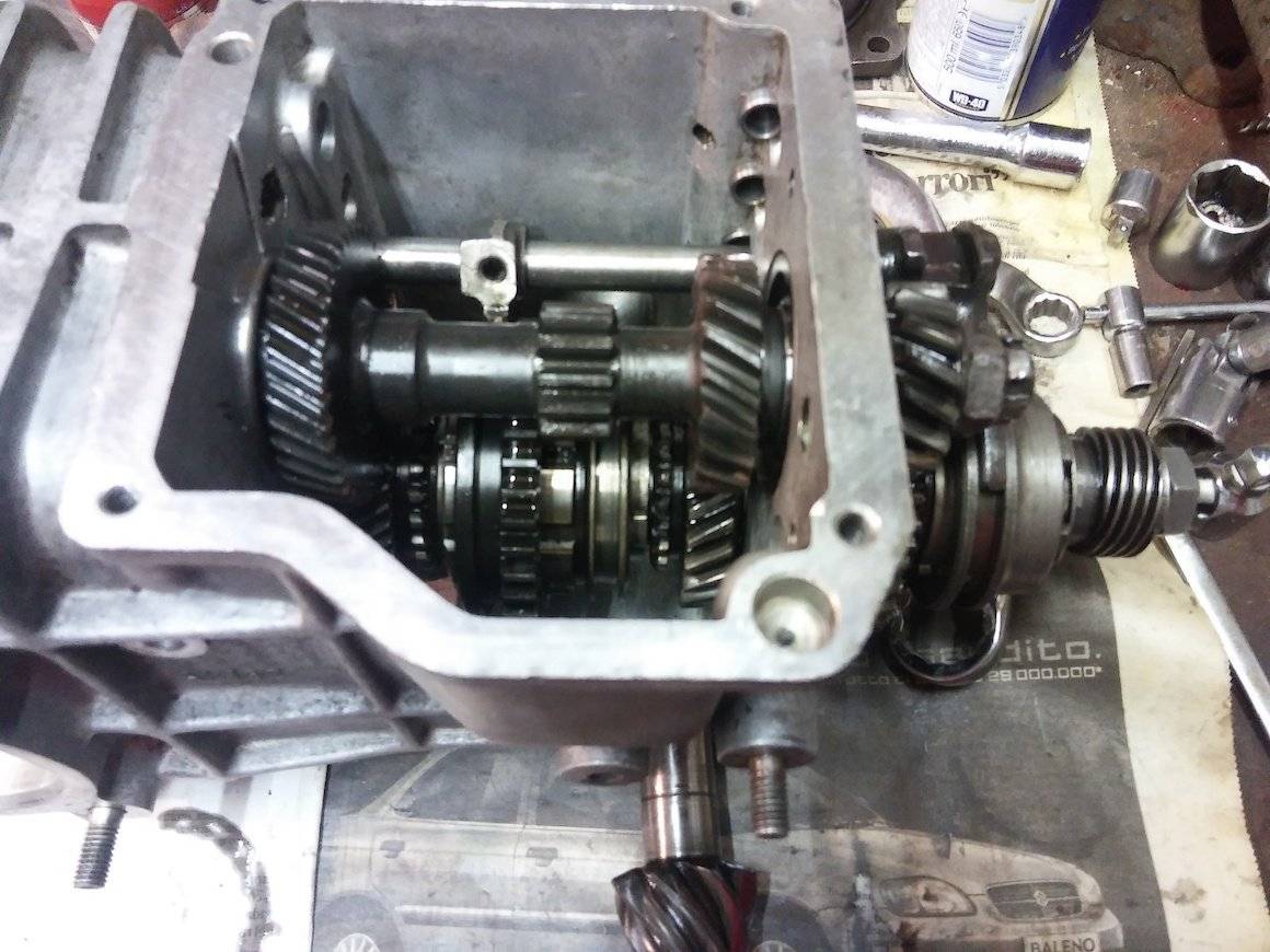

Il cambio faceva rumore per colpa del cuscinetto anteriore dell'albero secondario. Forse per il serraggio eccessivo che era stato dato al dado in testa all'albero in passato, il cuscinetto aveva perso la blindatura e cominciato a scavarsi. Il pignone lavorava quindi avanzato di quasi 1 mm rispetto alla sua posizione corretta e la corona aveva già cominciato a rovinarsi.
Ho quindi preso un gruppo corona/pignone nuovo, nuovi cuscinetti e anche un nuovo primario perché se il cuscinetto e la corona erano da buttare, l'ingranaggio della prima non era in buona salute. Qui i pezzi nuovi messi a posto per prova.

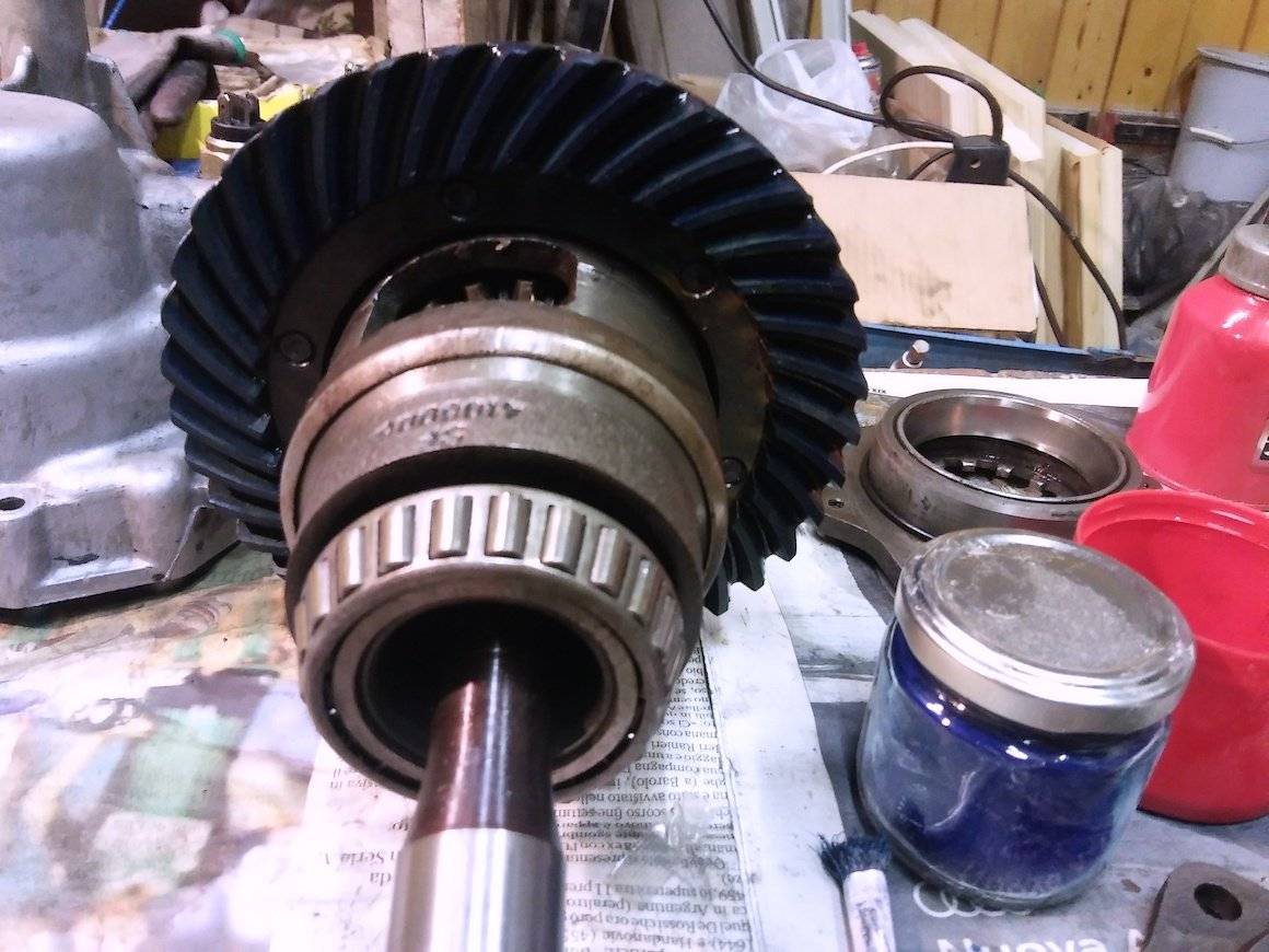

Ho provato a prendere le misure della scatola del cambio, per determinare gli spessori dei rasamenti, con un calibro elettronico. Tutto messo in squadra, costruito un supporto apposta per il calibro, misure prese senza forzare sull'astina, prese più volte per tenere per buona la media degli scarti, comunque inferiore a 0.03 mm...
Spennello il colorante (pigmento per colori ad olio stemperato in alcool) sulla corona...
Monto, faccio girare, rismonto, osservo il responso sul pignone: quasi 1 mm di superficie sul pignone non colorata dalla parte anteriore :laugh:
Rimando il discorso a quando troverò un'officina in grado di prendermi questa benedetta misura, per ora rimonterò il cambio originale. Magari proverò a sperimentare misure diverse dei rasamenti rifacendo ogni volta la prova del colorante, prima o poi dovrei finire per trovare la misura giusta.

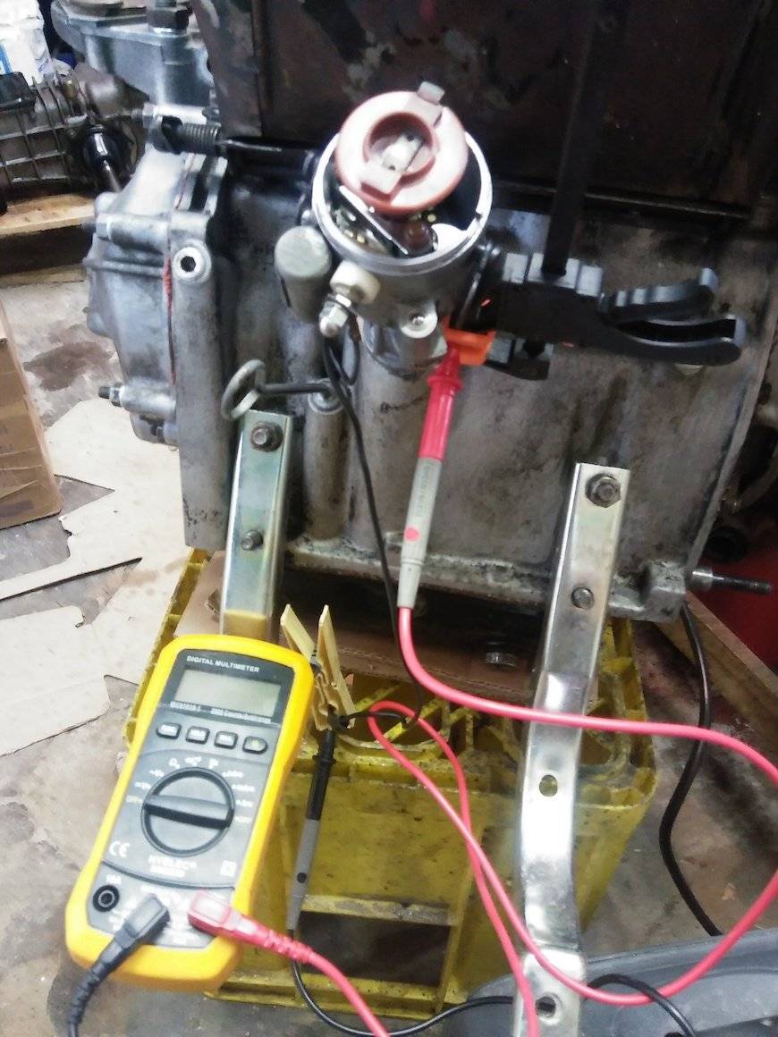

Altro esperimento fallito: usare il tester al posto della lampadina spia per mettere in fase lo spinterogeno; teoricamente se lo usate come ohmmetro, segna circuito interrotto a contatti aperti e un po' di resistenza a contatti chiusi
Però il tester ha una certa isteresi, non si adegua immediatamente all'apertura del contatto. Alla fine ho costruito una lampadina spia, e via.

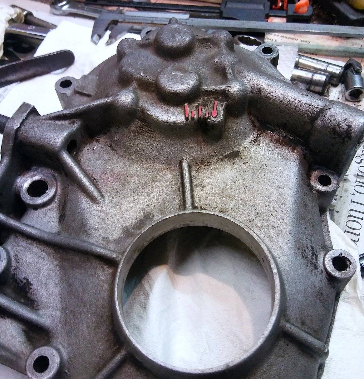

Ecco il dettaglio di cui parlavo sul carter pompa 126 FSM, evidenziato in rosso, strano che la FIAT non avesse pensato fin da subito di aggiungerlo, o di fare un altro segno sul coperchio del filtro. La distanza fra i centri dei due segni è di 12.5 mm

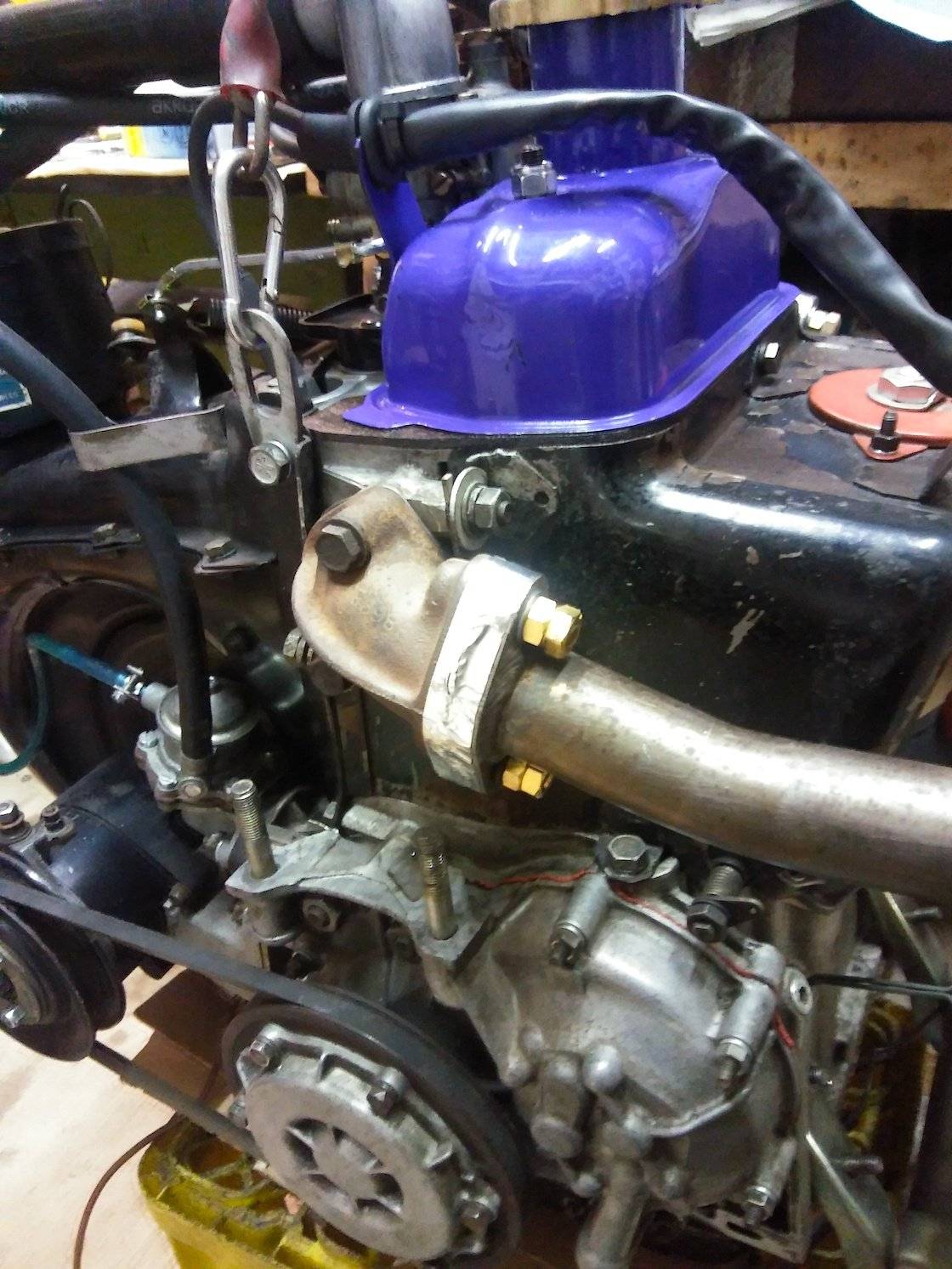

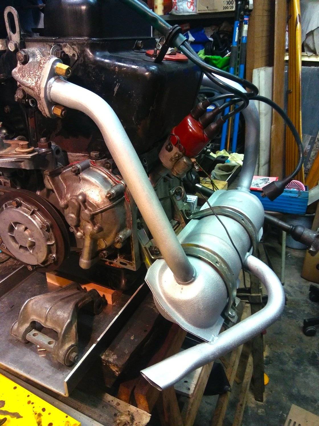

Dunque, in carrozzeria stanno facendo più in fretta che in rettifica, quindi dovrò rimontare il motore 500. Ho trovato un buco sulla marmitta originale, quindi ho rimontato l'imitazione Record Monza.
Voglio provare un'altra soluzione per sigillare la giunzione fra gomiti e marmitta, col nastro di alluminio usato sulle canne fumarie, dovrebbe reggere la temperatura.
Non fate caso al colore del coperchio delle valvole, l'ho trovato così di seconda mano...

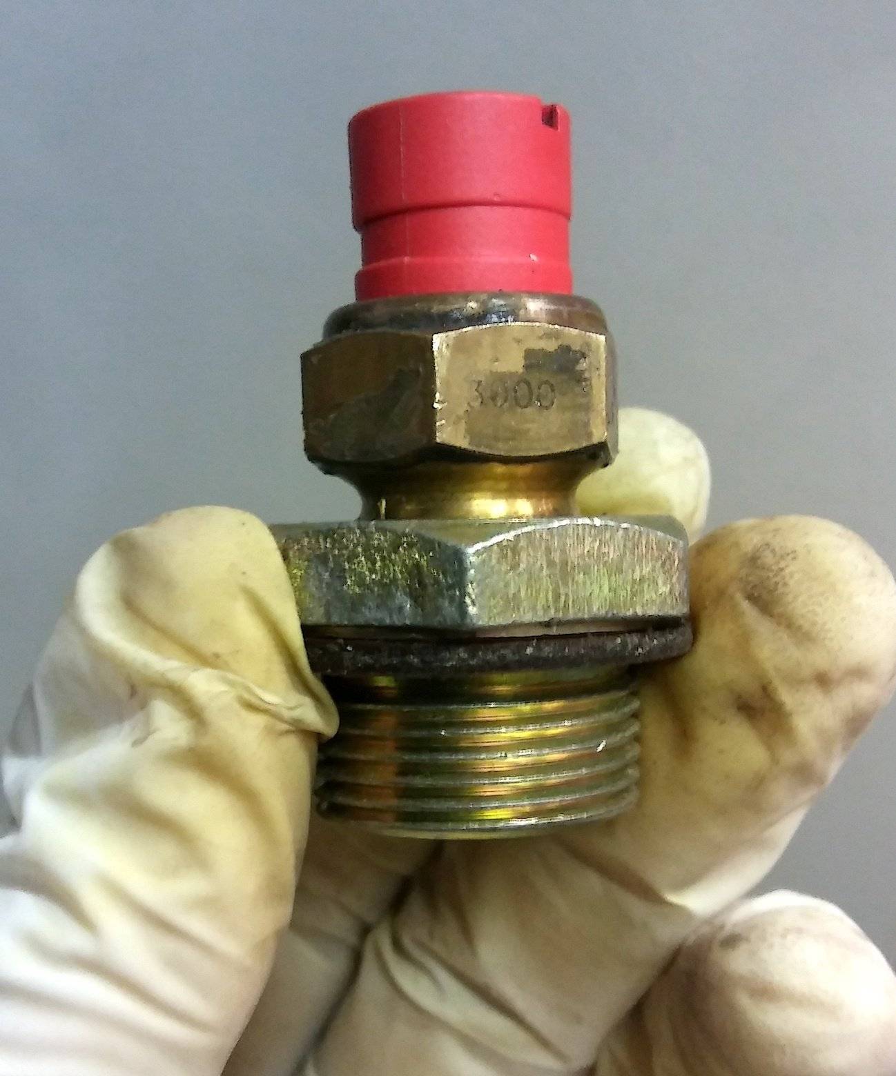

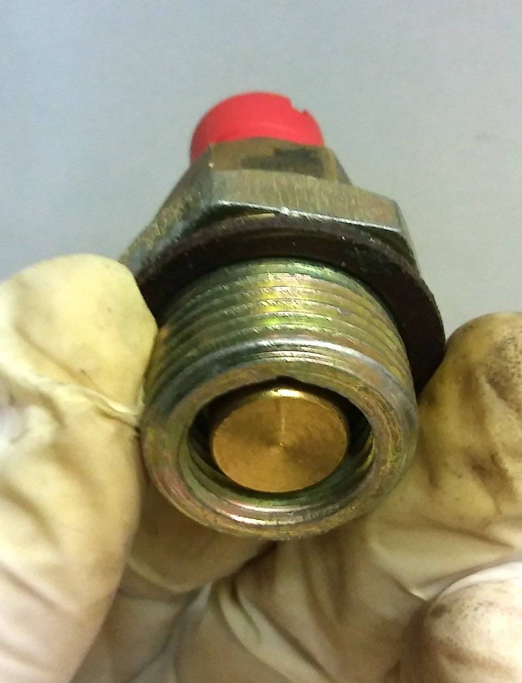

Mi dispiaceva anche rinunciare al sensore della temperatura dell'olio, visto che c'è il cablaggio e lo strumento. Su Ebay ho quindi trovato un adattatore M 22 / M 16 che fa al caso nostro.
Sporge un poco da sotto la coppa, dovrò ricordarmene maneggiando il motore.

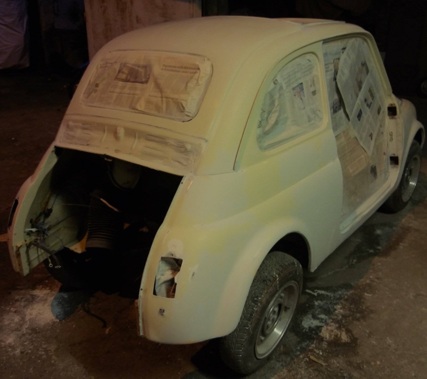

La carrozzeria procede, penso ancora un mesetto e avranno finito. Non ci vado spesso perché ho piena fiducia nel carrozziere e non mi piace seccare la gente :laugh:
In questi giorni hanno finito di stuccare e cominceranno a breve con la verniciatura, hanno già fatto portiere e cofani.

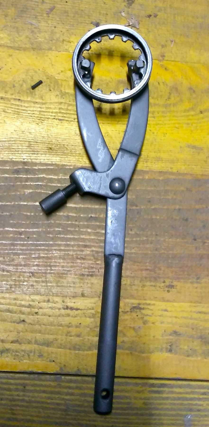

Nel frattempo, non trovando la chiave specifica, ho preso una chiave per frizioni di moto da pochi euro e l'ho molata per adattarla alle ghiere dei cuscinetti del differenziale. Serrarle con punta e mazzetta come facevo prima mi faceva piangere il cuore.
La vite di serraggio funziona al contrario (dovrebbe tendere ad aprire invece che a chiudere) ma tant'è.
Ninin, 500 L del '72 6 Anni 5 Mesi fa #354763
  • cb73
  • Avatar di cb73
  • Messaggi: 8662
Ingegnoso :like :like

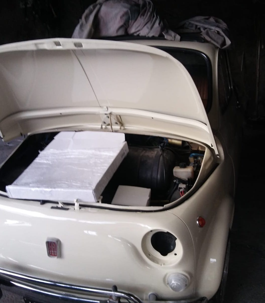

Malgrado la peste, il carrozziere non ha chiuso, si è portato avanti e ha praticamente finito. Gli ho dunque riportato il motore perché lo rimonti, dovrò poi tornare a completare i collegamenti dell'impianto elettrico.
Ora è troppo lucida e bella per i miei gusti. La preferivo con la vernice originale e le tracce di vita vissuta, attirava di meno le invidie, le righe e i tentativi di furto, purtroppo per allungarle la vita s'è dovuto fare tutto questo.

Ninin, 500 L del '72 6 Anni 4 Mesi fa #355754
  • fabio. n
  • Avatar di fabio. n
  • 500 R l'ultimo mito
  • Messaggi: 9111
  • Ringraziamenti ricevuti 5112
Lucio è bellissima e stai tranquillo che verrà solo ammirata e lodata :like

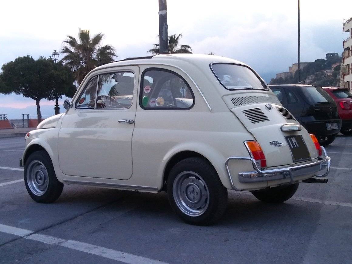

Non serve a niente perché non si può andare da nessuna parte ma... siamo di nuovo in strada!
