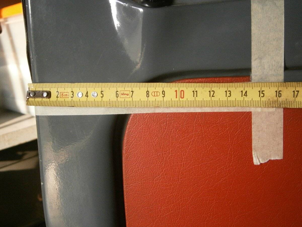

Buon giorno a tutti, qualcuno che sarebbe cosi gentile da farmi sapere in cm quanto è lunga la guida “sorreggi” pannello che ho messo in foto. Grazie ancora a tutti ...

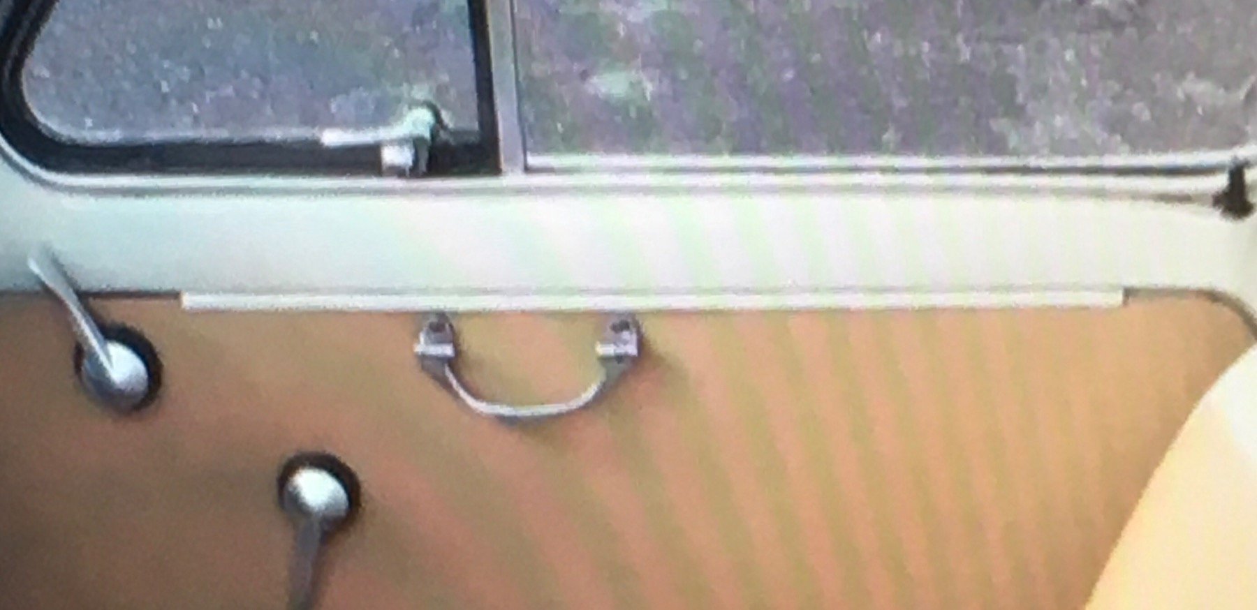

Ciao, la mia 500 è di febbraio 1968, ma si potrebbe definire del '67: gli sportelli hanno, come i tuoi, i listelli corti. A breve effettuerò la misura e te la comunicherò. :-) :-)
Ultima modifica: da FUFU.
Restauro 500 F 8 Bulloni 01.04.1965 Consigli 5 Anni 9 Mesi fa #367513
  • MAURIZIO8BULLONI
  • Avatar di MAURIZIO8BULLONI Autore della discussione
  • Messaggi: 215
  • Ringraziamenti ricevuti 121
FUFU ha scritto: Ciao, la mia 500 è di febbraio 1968, ma si potrebbe definire del '67: gli sportelli hanno, come i tuoi, i listelli corti. A breve effettuerò la misura e te la comunicherò. :-) :-)
Ti ringrazio attendo ... magari se puoi anche un foto ... :) gentilissimo

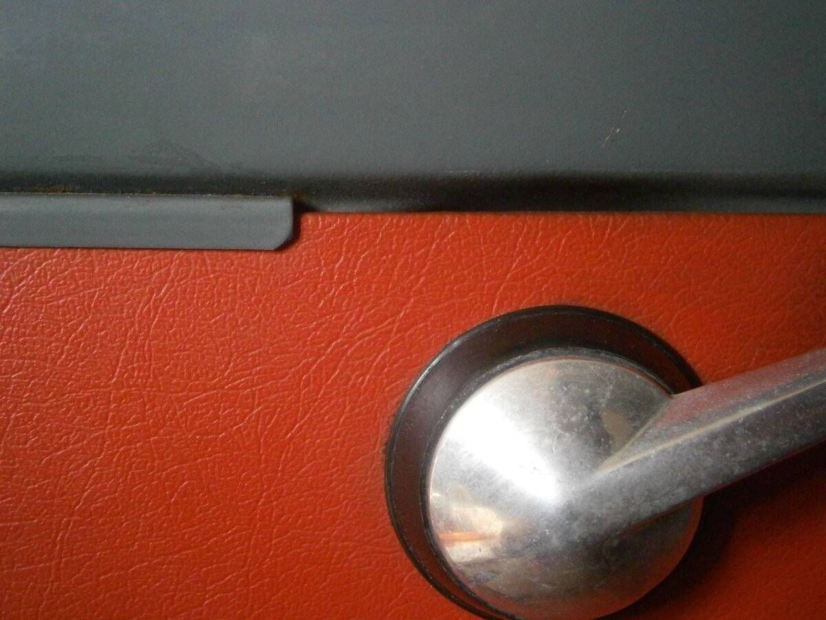

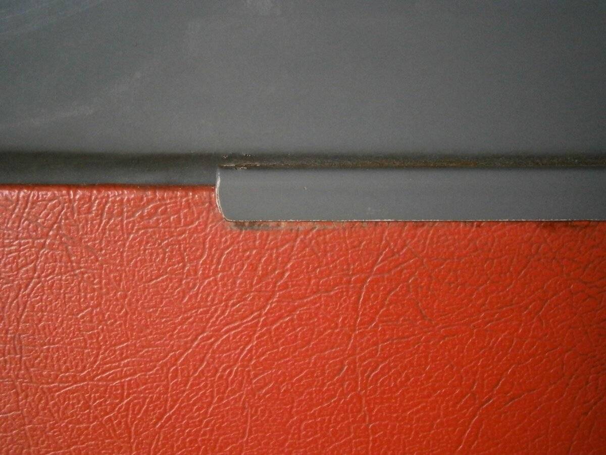

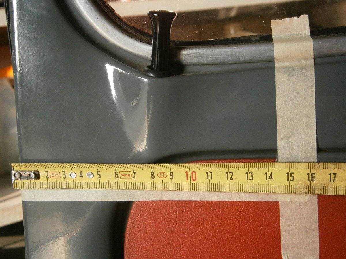

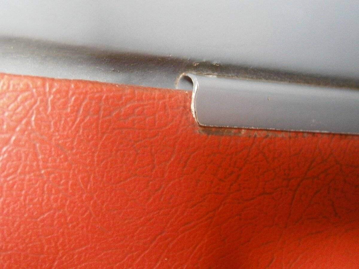

Appena tornato dal garage...:P
Avevo letto la tua richiesta e ho preso un paio di misure, spero possano esserti di aiuto.
Appoggiando il metro al fianco dello sportello ci sono 14, 4 cm. prima dell' inizio del listello
che è lungo 54,5 cm. ed ha le due estremità lievemente arrotondate nella parte inferiore
La mia è una F del 1966 (Aprile)
Ringraziano per il messaggio: Andrea.Effe1965, MAURIZIO8BULLONI

Ti ringrazio tantissimo ... era fondamentale sapere queste misure... grazie anche dell’info della estremità tondeggianti ...
CHI VUOLE ESSER, LIETO SIA, DI DOMAN NON C'E' CERTEZZA.

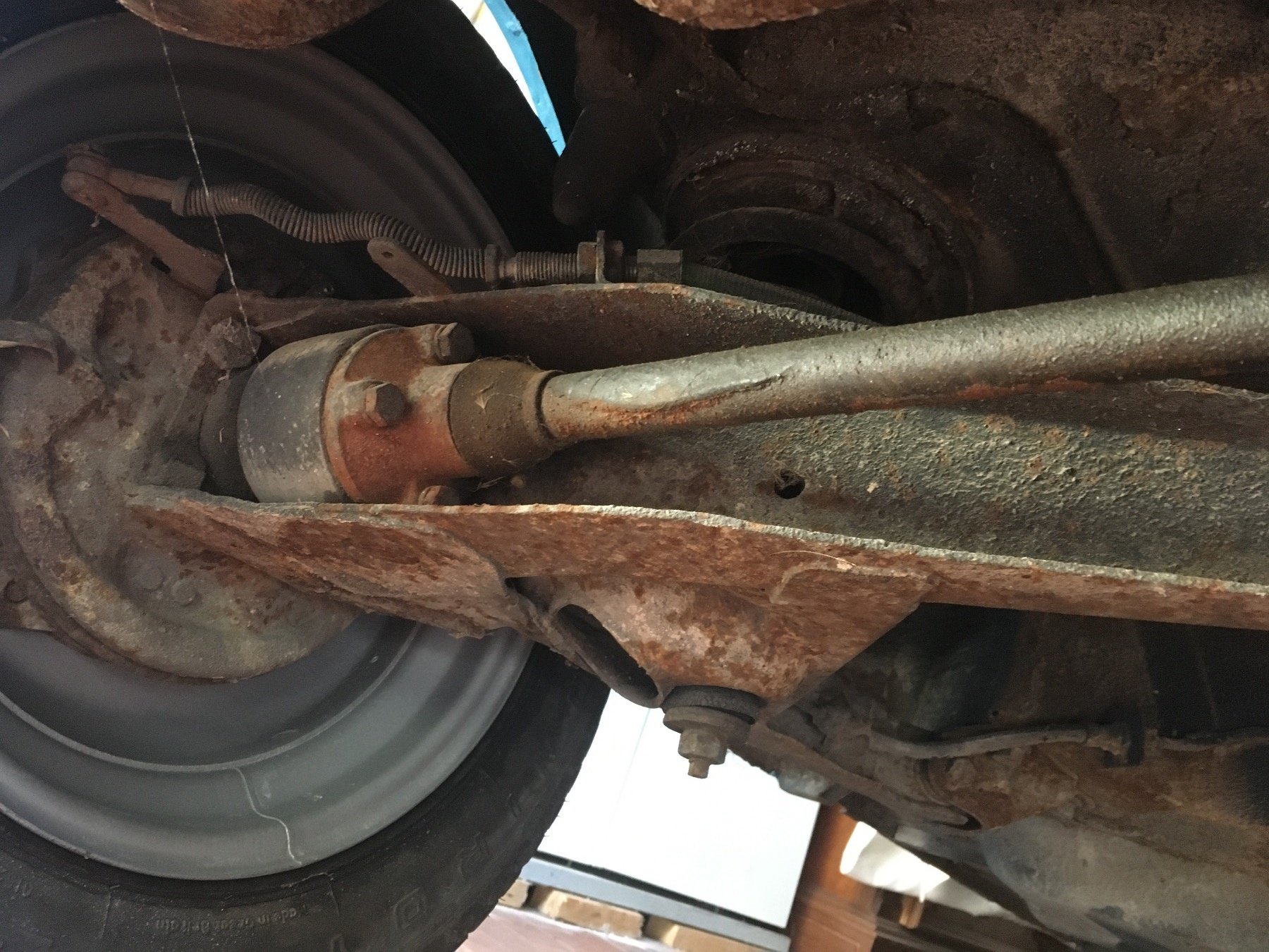

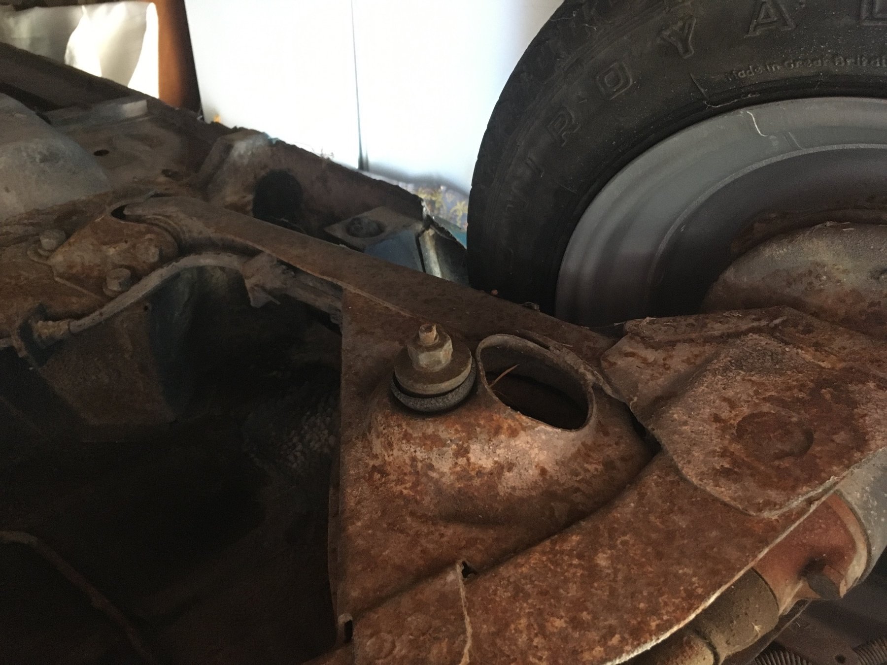

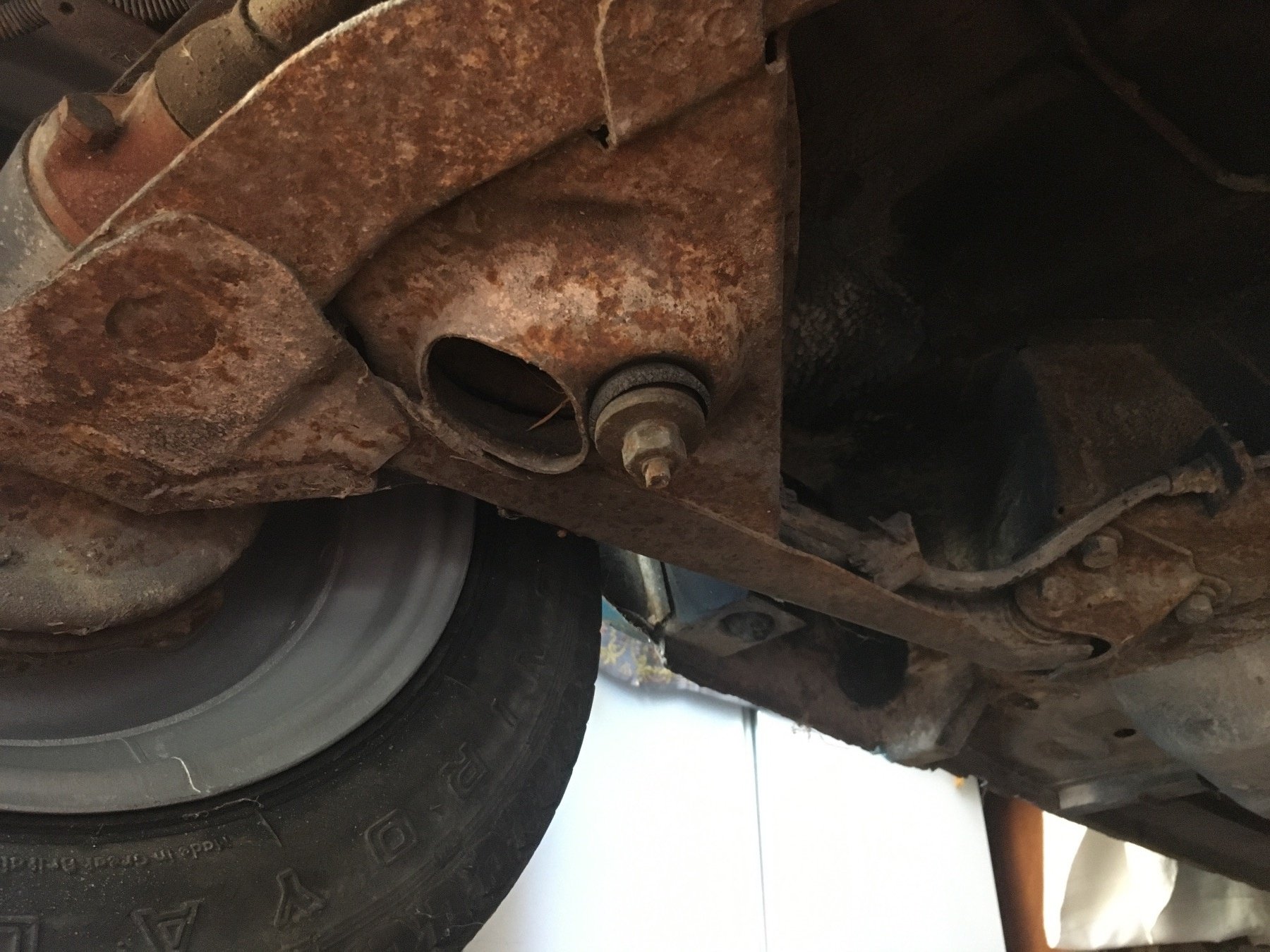

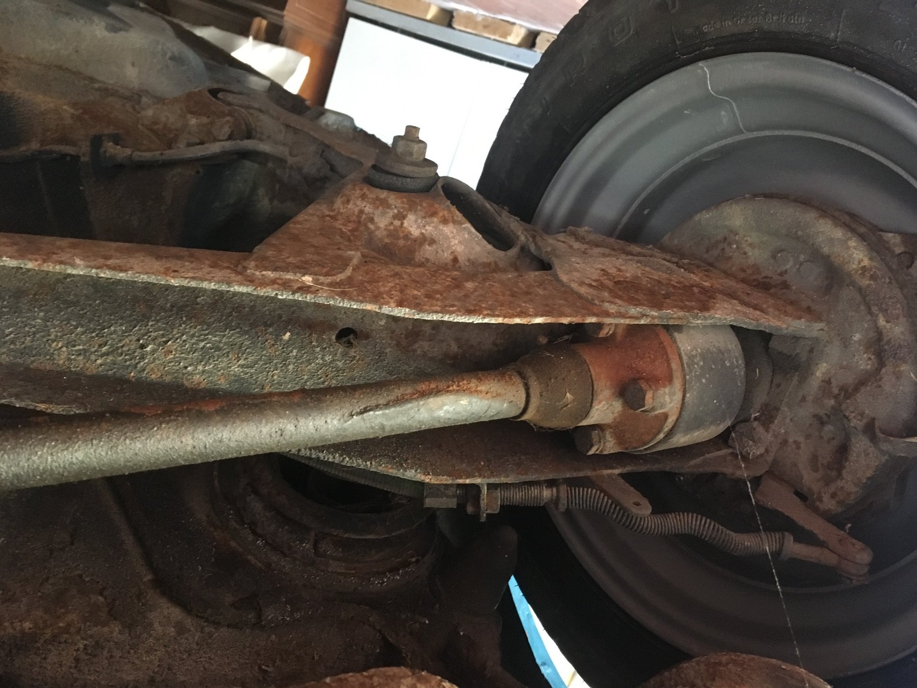

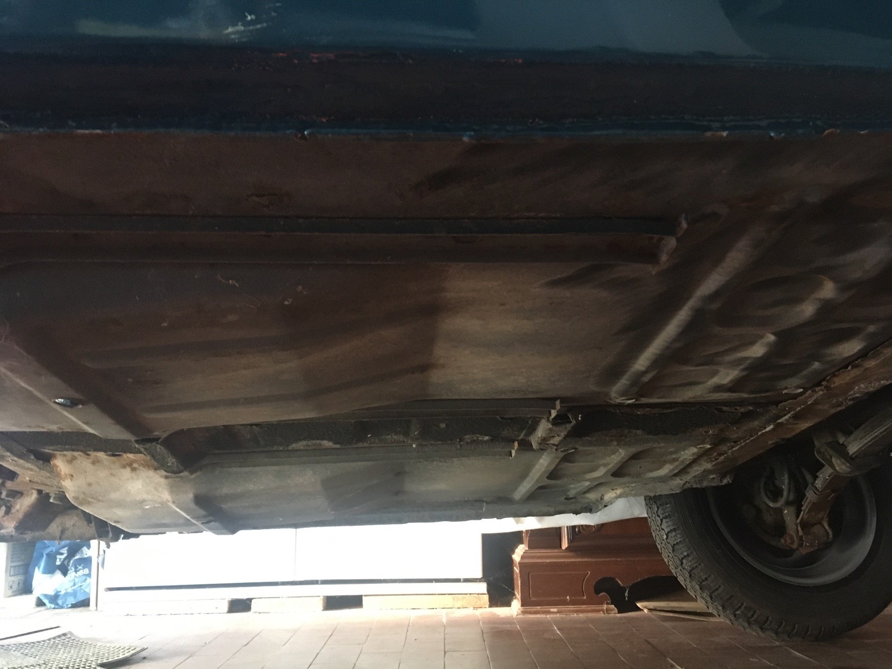

Oggi lavoro di “raschiamento “ fondo ... queste foto sono prima dell’inizio lavoro... tutta la mattina a lavorare ... ora daro’ un’antiruggine magari nero in modo tale da lasciare nero le parti che non andranno verniciate in tinta con la carrozzeria ... cosa ne’ pensate ?

Potresti dare un fondo antiruggine verniciabile e poi coprire con vernice nera, avendo cura di proteggere le parti in gomma.......
Ringraziano per il messaggio: MAURIZIO8BULLONI
Restauro 500 F 8 Bulloni 01.04.1965 Consigli 5 Anni 9 Mesi fa #367548
  • MAURIZIO8BULLONI
  • Messaggi: 215
Andrea.Effe1965 ha scritto: Potresti dare un fondo antiruggine verniciabile e poi coprire con vernice nera, avendo cura di proteggere le parti in gomma.......
Ho notato pero’ che i fondi non hanno antirombo ed alcune parti erano talmente vecchie che raschiando ho tolto l’antirombo , sono rimasto felicemente stupito in quanto sotto era tutto buono pero’ non sara’ il caso di dare una velatura leggera di antirombo? È prevista ? L’iter percio’ ora sarebbe :
- Antiruggine
- Antirombo
- Verniciature con i colori previsti ???
È corretto ??? Sono tutto orecchie :laugh:
Restauro 500 F 8 Bulloni 01.04.1965 Consigli 5 Anni 9 Mesi fa #367549
  • mimmof500
  • Avatar di mimmof500
  • 500 pronto intervento
  • Messaggi: 4966
la procedura corretta sarebbe di dare un fondo epossidico e poi uno bello stato di antirombo prima di verniciare...

L'iter corretto sarebbe un pò più complesso e prevede lo smontaggio di diverse parti della meccanica, altrimenti non puoi arrivare a sanare ogni singolo angolo nascosto.
Comunque in linea di massima dove c'è ruggine ma solo superficiale prima si spazzola a fondo per portare la lamiera a nudo, quindi si sgrassa bene, successivamente si vernicia con fondo epossidico bicomponente.
Quando hai dato l'epossidico passi poi a dare il cosiddetto "body" cioè il moderno antirombo che di antirombo non ha più niente. L'antirombo propriamente inteso (a base catrame) non si usa più in carrozzeria in quanto è stato soppiantato da prodotti decisamente più performanti e durevoli.
Fondamentalmente il "body" serve come fondo antisasso, crea cioè uno strato di materiale abbastanza elastico che serve ad attutire eventuali urti con sassi o altri detriti del fondo stradale che urtando nel sottoscocca potrebbero danneggiare la verniciatura.
Una volta passato il body, vai di vernice in tinta carrozzeria.
Strano che i tuoi fondi non abbiano neppure un filo di antirombo. Ma i fondi della tua 500 sono originali o sono stati sostituiti? Perché dalla foto del sottoscocca mancano dei pezzi: la traversa di rinforzo sottopianale nonché i punti di sollevamento anteriore che sono puntati vicino al passaruota anteriore.
Ai lati delle vasche sedili sono presenti i profilati di rinforzo ma l'estremità è diversa. Dovrebbe essere a L per potersi fissare alla traversa sottoscocca mancante.

Restauro 500 F 8 Bulloni 01.04.1965 Consigli 5 Anni 9 Mesi fa #367603
  • MAURIZIO8BULLONI
  • Messaggi: 215
MarcoF ha scritto: L'iter corretto sarebbe un pò più complesso e prevede lo smontaggio di diverse parti della meccanica, altrimenti non puoi arrivare a sanare ogni singolo angolo nascosto.

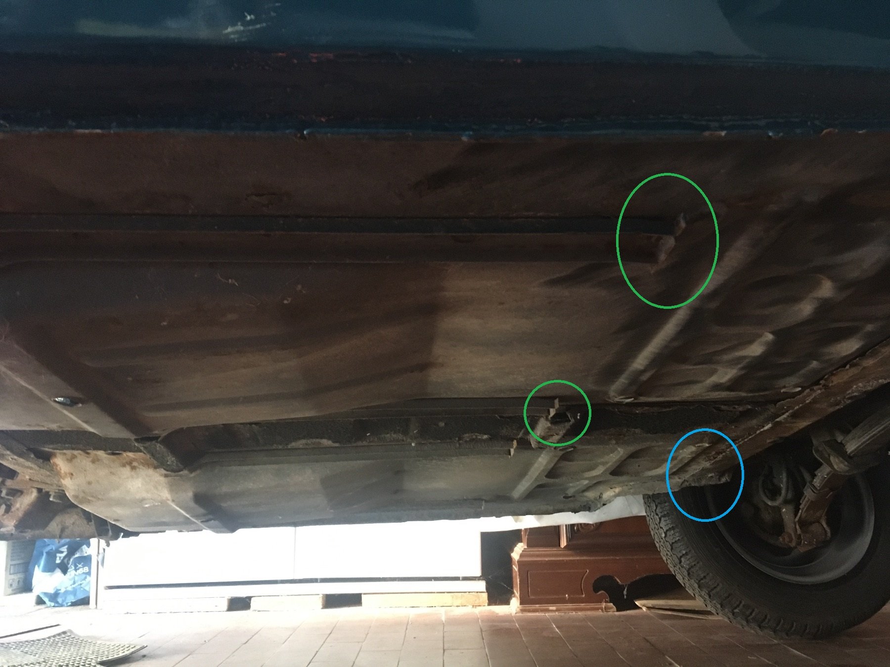

Forse da questa foto potrei identificare le parti che mi hai segnalato ???

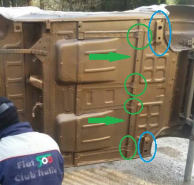

Restauro 500 F 8 Bulloni 01.04.1965 Consigli 5 Anni 9 Mesi fa #367611
  • Andrea.Effe1965
  • Avatar di Andrea.Effe1965
  • Messaggi: 5501
  • Ringraziamenti ricevuti 3266
In attesa delle preziose indicazioni di MarcoF, provo a dare una prima risposta dalle foto che vedo. Io credo che Marco si riferisca alla mancanza dei due supporti scatolati che sono indicati col cerchio di colore blu e del traversino di rinforzo indicato dalle due frecce verdi, ove poi si piegano i rinforzi che corrono lungo le vasche dei sedili.........
Se confronti le due foto ti ho evidenziato i particolari mancanti, ma attendiamo pareri più esperti......
Restauro 500 F 8 Bulloni 01.04.1965 Consigli 5 Anni 9 Mesi fa #367614
  • MAURIZIO8BULLONI
  • Messaggi: 215
Andrea.Effe1965 ha scritto: In attesa delle preziose indicazioni di MarcoF, provo a dare una prima risposta dalle foto che vedo. Io credo che Marco si rife
Ok, grazie per adesso , attendiamo MarcoF e vediamo se abbiamo capito le sue preziose osservazioni. Comunque sia ora si nota in maniera evidente che manca parte dellp scattolato ;) ... non mi arrendo :( .. grazie sopratutto a voi ...
