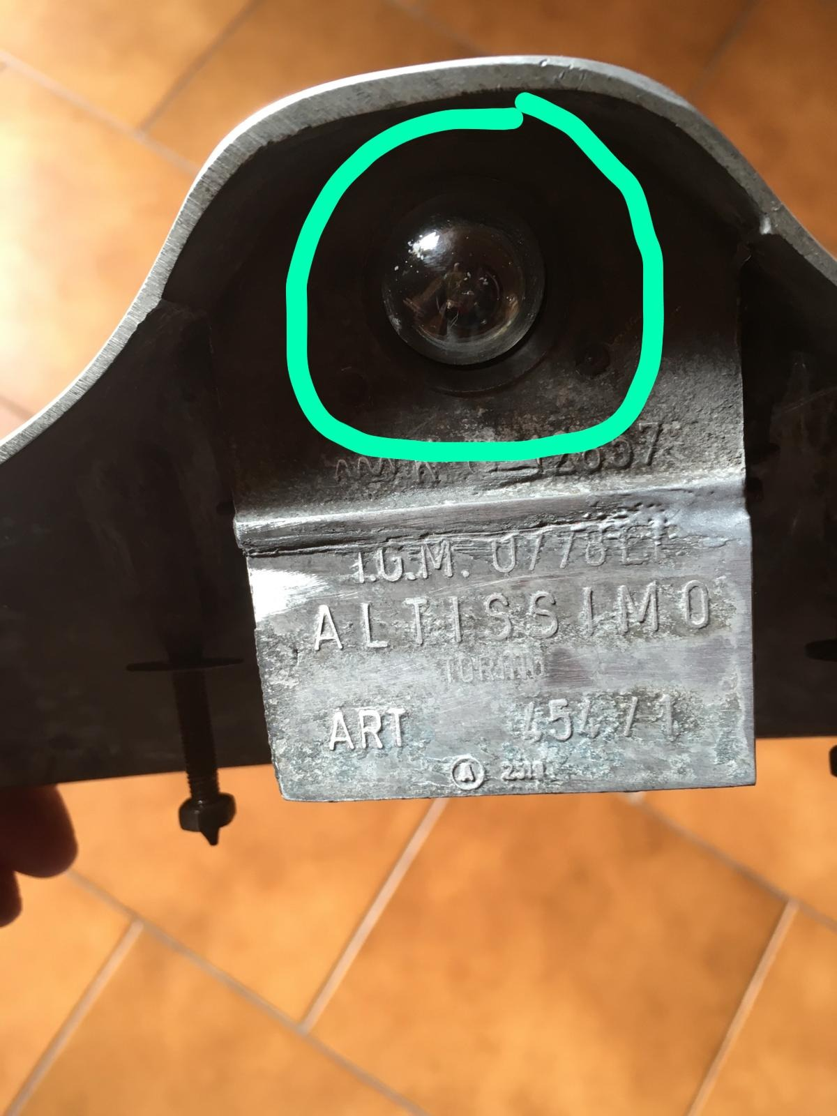

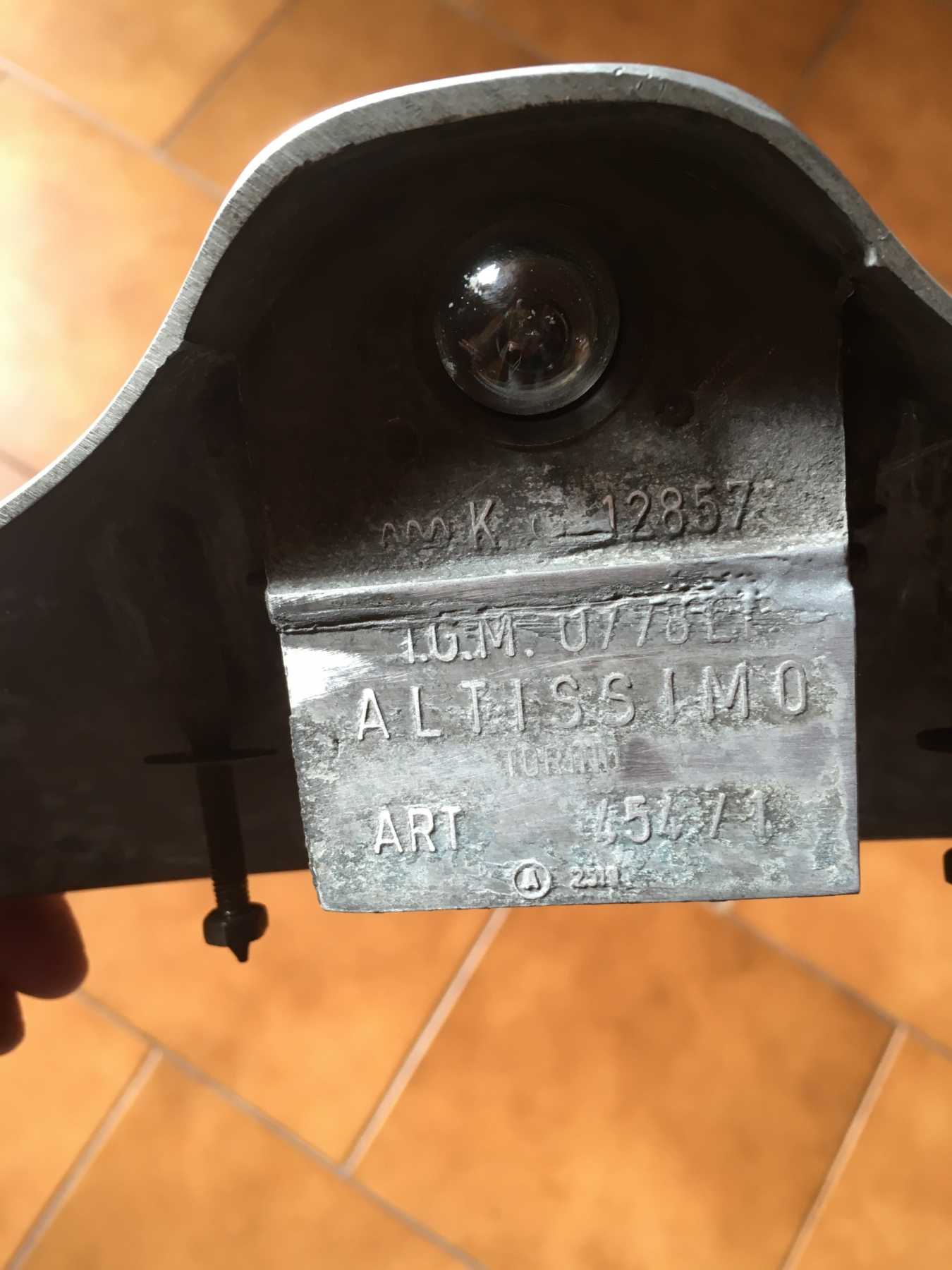

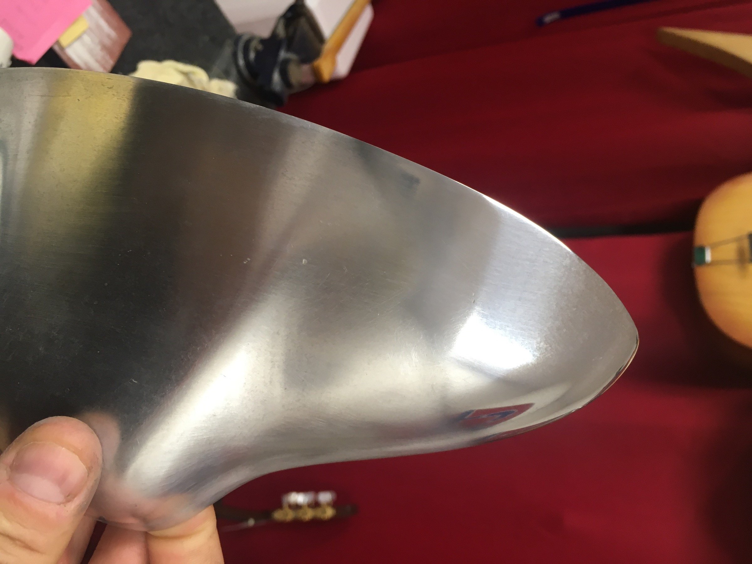

MAURIZIO8BULLONI ha scritto: Sembrava brutto non recuperarlo
Devo ancora ultimare la “lucidatura” ...
buona serata a tutti
ciao Maurizio, ma qui vedo che manca il cappuccetto in vetro per la lampada :dry:
per farti capire meglio
Ringraziano per il messaggio: MAURIZIO8BULLONI

Ti ringrazio della segnalazione ... dovrei vederne una completa per capire meglio :huh:

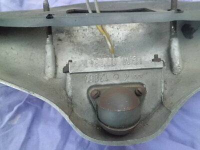

MAURIZIO8BULLONI ha scritto: Ti ringrazio della segnalazione ... dovrei vederne una completa per capire meglio :huh:
ecco a te il pezzo che ti mnaca
P.s foto presa da internet
