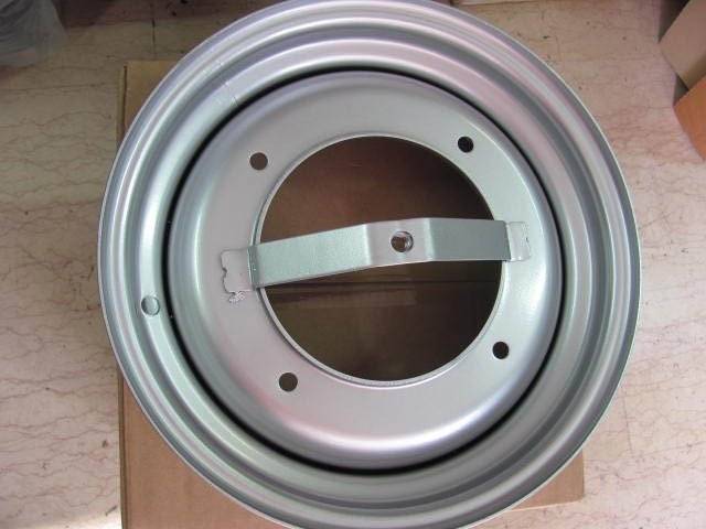

Ho letto che sei un purista come me, ti segnalo che anche i cerchioni non sono originali, facilmente distinguibili da questo dettaglio:
Come puoi vedere, gli originali presentano questa sagoma, ma sono anche fatti decisamente meglio, con uno spessore notevolmente più "serio" rispetto a quelli moderni. Al di là dell'originalità, secondo me, è una questione di sicurezza, ho visto e sentito più di qualche volta che i cerchioni moderni hanno ceduto all'improvviso in corsa.

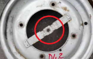

i cerchi dovrebbero essere ancora chiusi come la D...

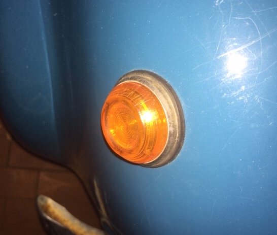

Mentre le laterali ho queste
UN PASTICCIO INSOMMA :cheer:
cosa intendi per chiusi? :ermm:
questo modello di cerchione quindi non va bene per la ottobulloni?
di che marche sono le licciole laterali?
si può vedere al centro della plastica, dove ci potrebbe stare la scritta Siem, Altissimo oppure Giuntini, se ci stanno altri nomi come ARIC non vanno bene, già è strano che hanno la gomma :dry:

per la ottobulloni i cerchi giusti sono questi...

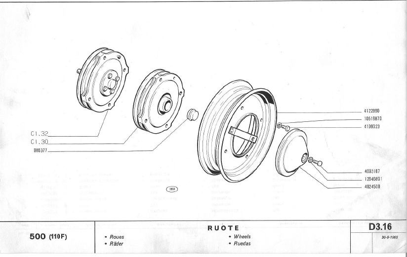

No Mimmo, ti sbagli!
Catalogo Ricambi 30/09/1965

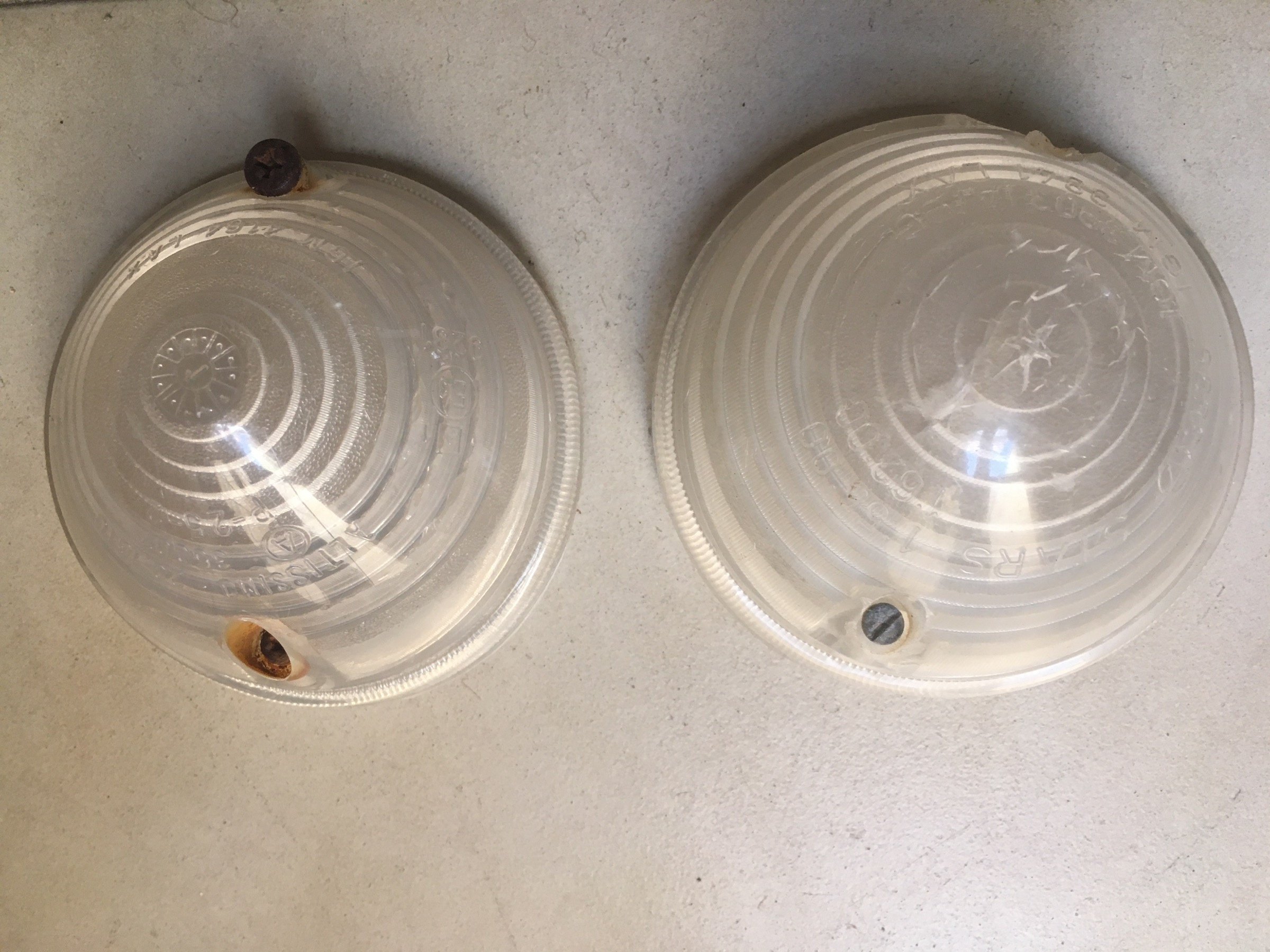

Per quanto riguarda la fanaleria della freccia/posizione anteriore è la seguente.
Portalampada in Zama marchiata Altissimo
Gemma incolore trasparente marchiata Stars

ne ho parlato con Carlo Giuliani, CT del Club insieme a Enrico Bo, mi ha confermato che le ottobulloni avevano i cerchi chiusi, infatti mi ha detto di metterli, il tuo catalogo è di settembre, prima erano chiusi...

Pure il catalogo ricambi di marzo (primo per la F) presenta la stessa forma.

sarà che dovevano smaltire ancora i cerchi della D, ma le ottobulloni uscivano con quelli e per fare la richiesta di targa oro il CT del Club mi disse di mettere quelli chiusi...

mai sentita questa cosa, io su tutte le ottobulloni targate ORO avevano il cerchio in ferro e la borchia in alluminio :) :dry:

easyam ha scritto: mai sentita questa cosa, io su tutte le ottobulloni targate ORO avevano il cerchio in ferro e la borchia in alluminio :) :dry:
la borchia va comunque...

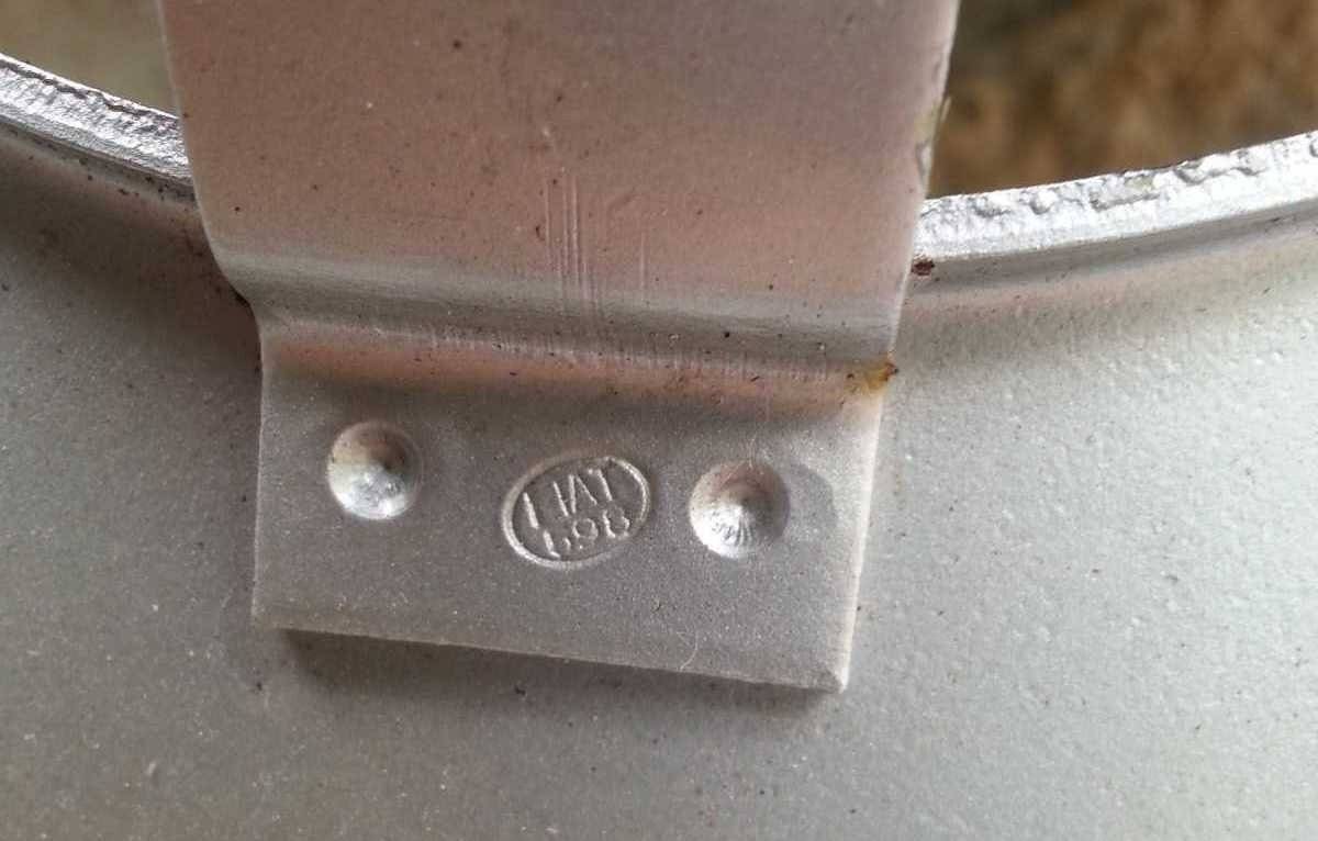

La mia 8B non è ASI ORO perché non ho interesse a farla, ma ha ancora i cerchi originali (peraltro con marchietto Fiat - vedi foto) che sono tipo "aperto" e la borchia in alluminio........ questa cosa dei cerchi chiusi mi giunge nuova, anche perché a catalogo c'erano già gli aperti.........
Anche la mia vecchia 8B che era di Aprile aveva i cerchi aperti..........

Infatti anche io non capisco da cosa si origini questa storia delle ottobulloni con i cerchi chiusi della D.
Penso che tutto sia possibile, ma deve essere corredato da documenti inconfutabili o foto d'epoca.
In tutte le foto d'epoca che mostrano ottobulloni vedo sempre chiaramente i cerchi aperti a cui è stata applicata la borchia.
