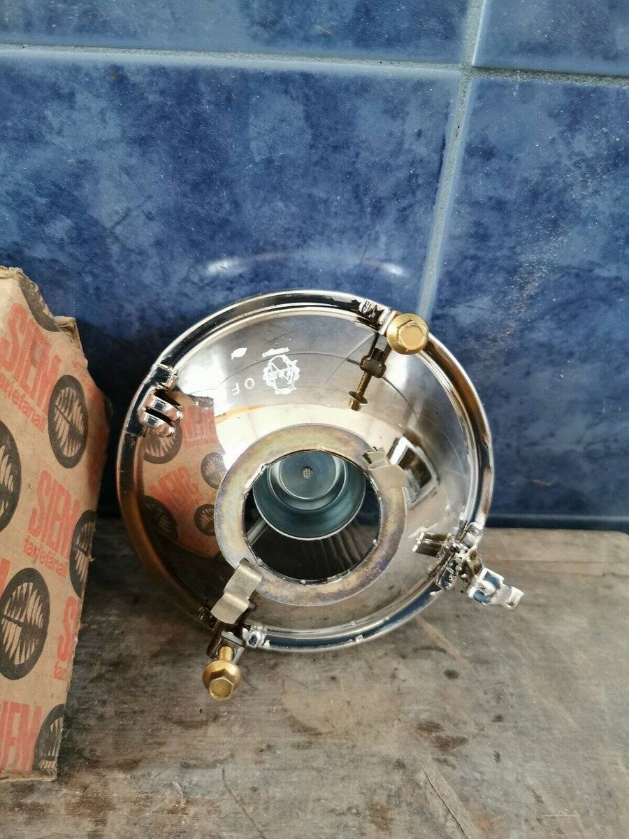

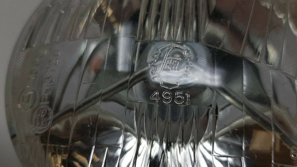

Ciao, innanzitutto complimenti per come stai eseguendo il restauro , lo seguo molto volentieri.

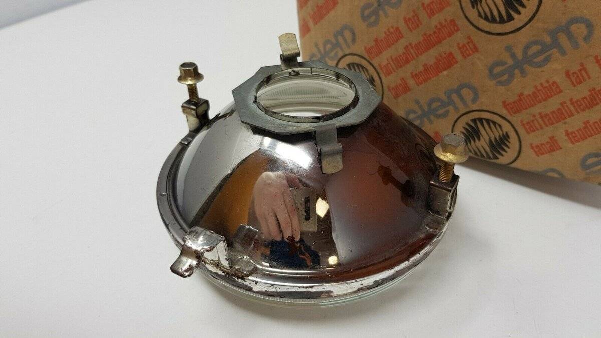

Una domanda, ma questi Siem con questo attacco per la lampada, sono originali per la 500 8 bulloni ?
Se non sbaglio ne ho una coppia a casa, ma li avevo messi in disparte, convinto che fossero per altri tipi di Fiat, perchè la mia 8 bulloni montava i Carello e dal portalampade non hanno quell'esagono .
Ciao, stando sempre ad autorevoli consigli ricevuti in questo forum questi sono i fari di primo impianto , anche io ho i carello che seppur presenti a catalogo quali ricambi previsti al tempo non sono di primo impianto . Da mamma Fiat in poche parole usciva con questi . Grazie per l’interesse e gli apprezzamenti , tutto quello che sto facendo è grazie a tutti voi che mi consigliate ...
questi sono il modello di Siem di prima serie, questo è l'unico modello che deve montare la otto bulloni, si riconosce oltre dal buco della lampada a forma di esagono anche dal resto color oro; in più la scritta dagli altri fari cambia, per questi fari hai trovato una chicchetta ;)

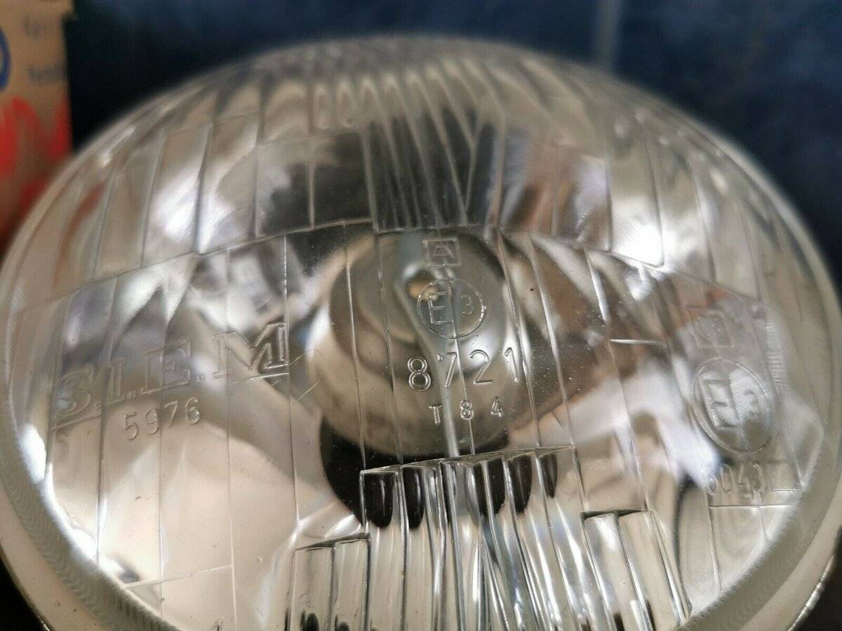

Non so se quello mostrato sia l'unica marca corretta per le 8bul.
Dei SIEM modello 4951 ne esistono varie serie, i primi avevano il supporto per le graffe di fissaggio della lampada tondo, successivamente questo supporto divenne ottagonale.
Successivamente venne introdotto il modello 5976 ma questa è un' altra storia.

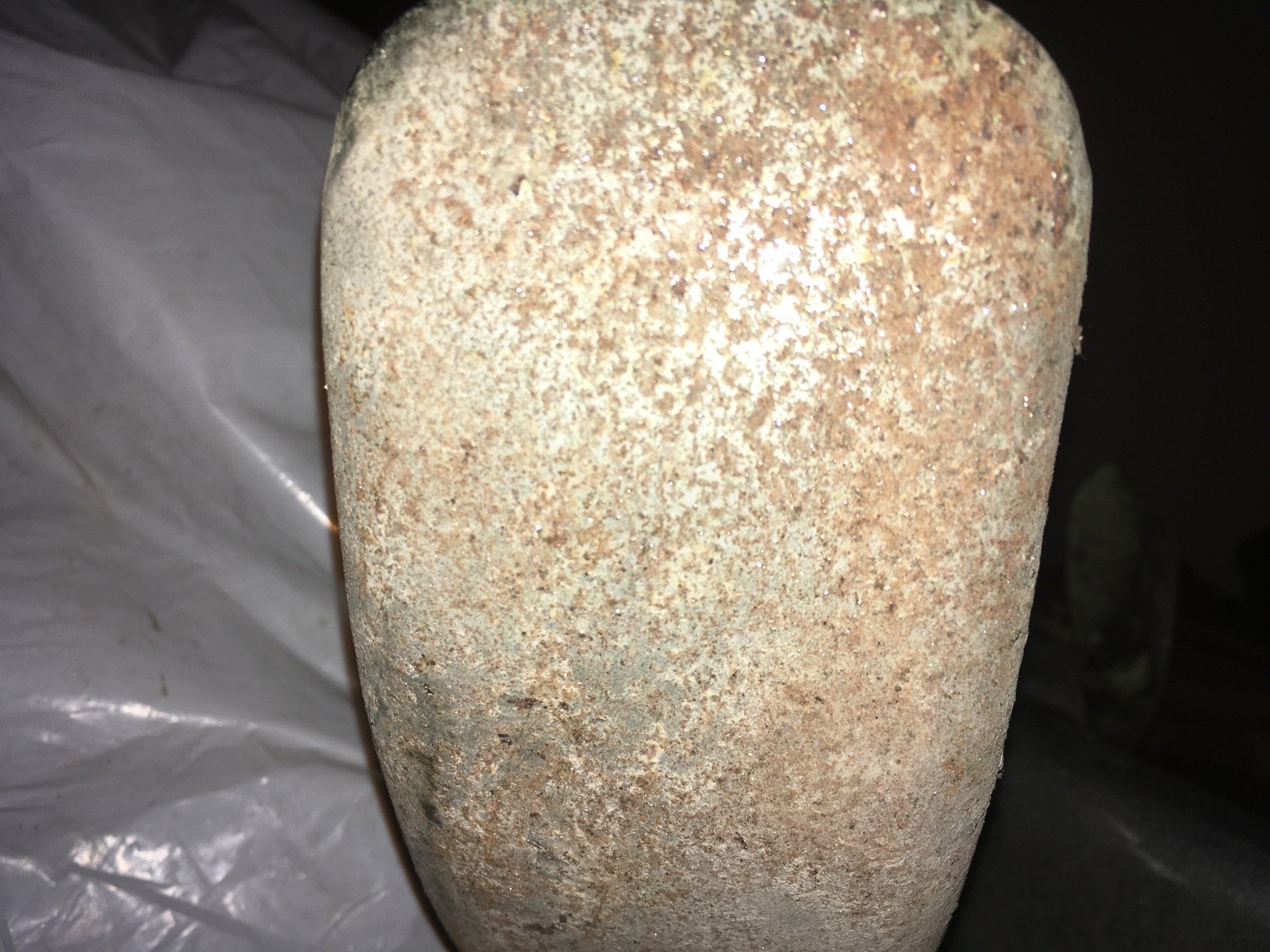

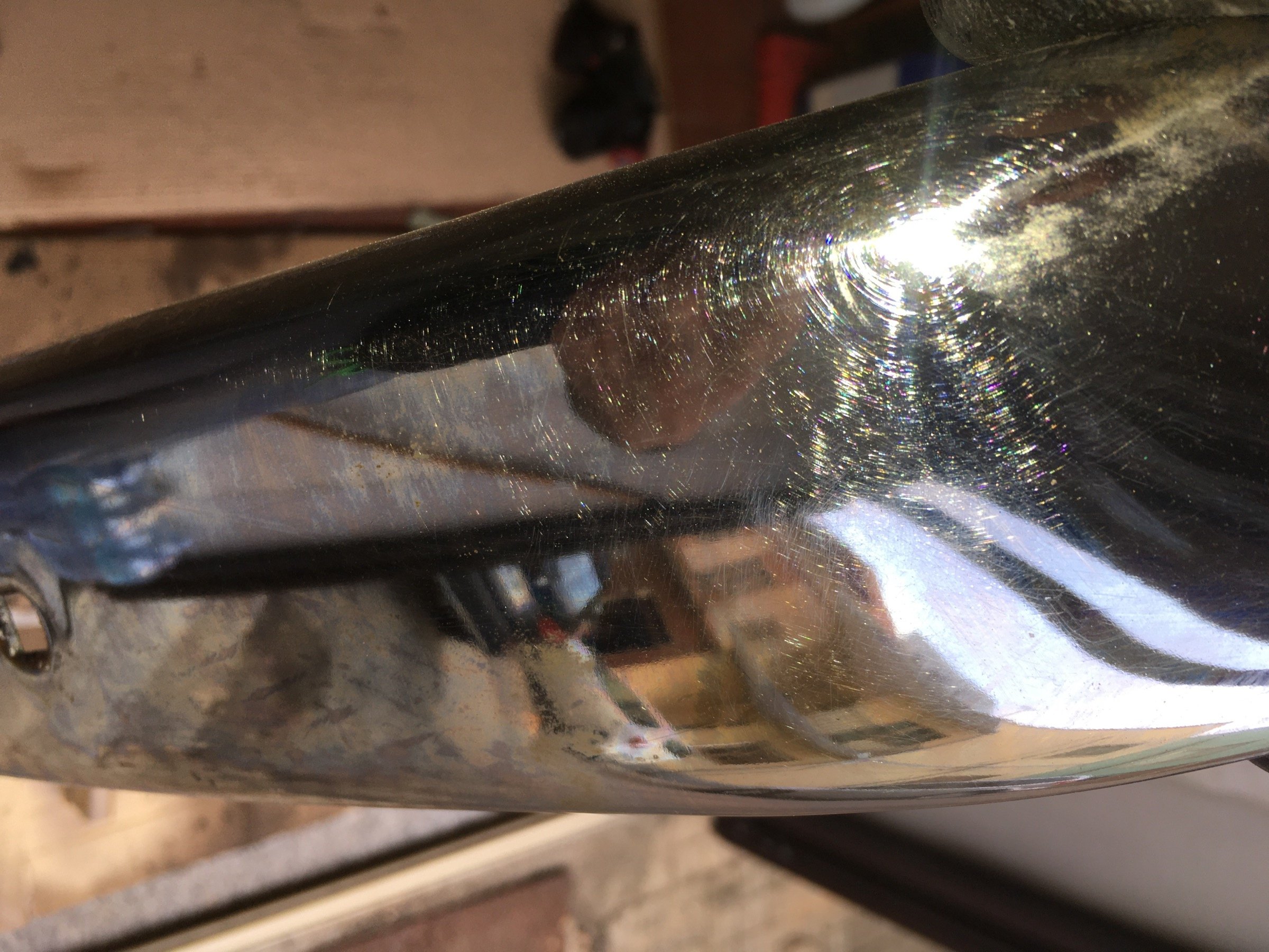

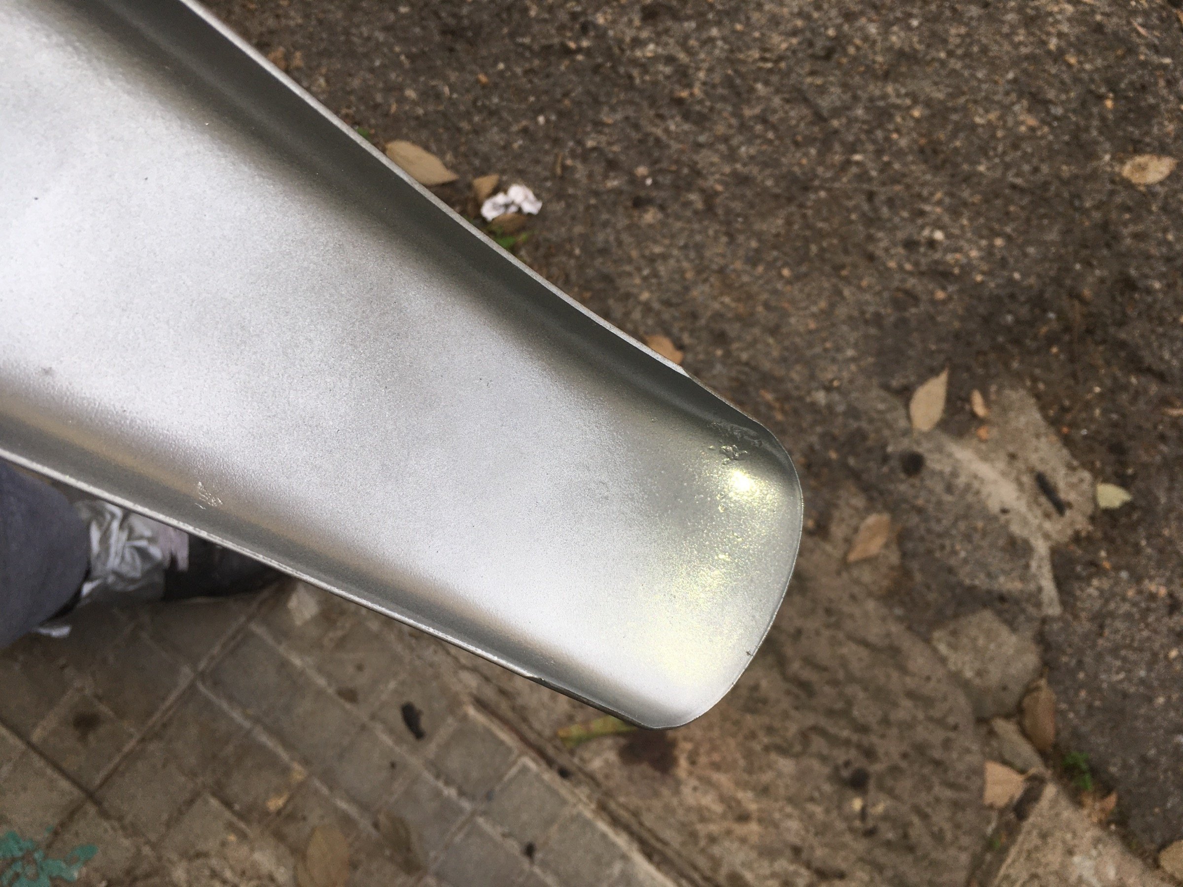

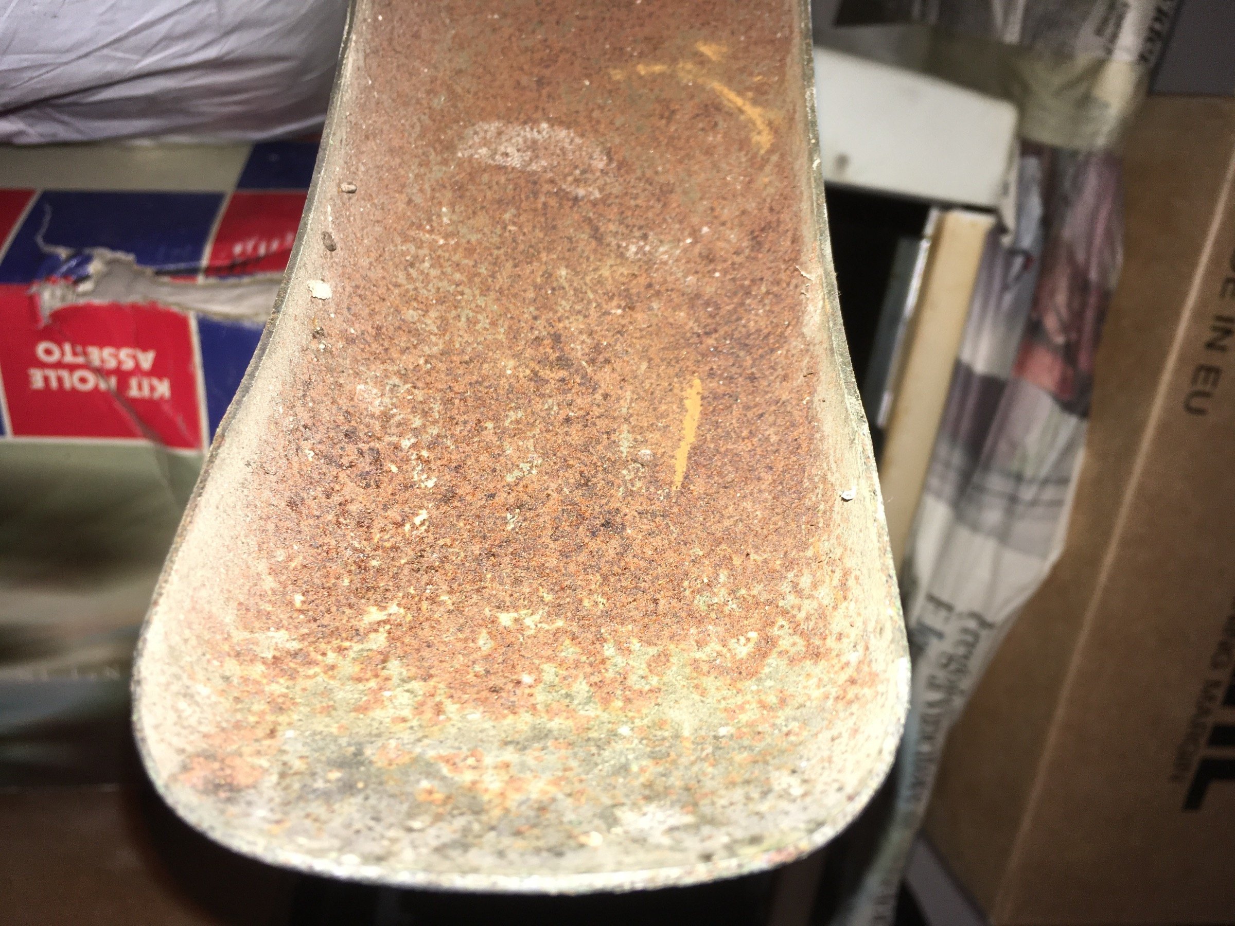

Grazie, è solo la fortuna del principiante :P Nel frattempo oggi mi sono cimentato nel recupero dei paraurti precedenti che a dire il vero ho gia acquistato nuovi in quanto non speravo di recuperarli ... tra l’altro finito il lavoro gli ho anche incelophanati :cheer: ... nel caso lli terrò ’ di riserva anche se’ credo che i nuovi non hanno nulla a che vedere con questi, ora vediamo come mi “gira” in fase di rimontaggio
Un lavoraccio :woohoo:

:ohmy: :ohmy: :ohmy:
Voglio la ricetta ......
ma come hai fatto a farli diventare così ??
Non smetterò mai di imparare

Mi fatte arrossire :cheer: Io non sono ne’ carrozziere ne’ un tecnico ... ho letto e fatto tesoro di tutti i consigli che ho ricevuto qua’, poi ho letto migliaia di pagine del forum hahahah, comunque io ho applicato il tanto amato convertitore di ruggine lasciato applecare tutta la notte e buona parte della mattinata ... poi ieri in una nota catena di ipermercati hanno messo in offerta trapano avvitatore e lucidatrice ( attrezzatura che prima o poi avrei dovuto acquistare per altri utilizzi ) E stamane mi sono pazientemente divertito ad utilizzarli ... e comunque sia Prima spazzola d’acciaio e una bella passata di carta vetrata in vario grano l’ho dovuto date , Alla fine ho consumato 2 batterie lucidando con i vari inserti e polish ... circa 4 ore di lavoro ... poi magari io che non sono pratico ci ho impiegato di piu rispetto a i piu pratici . Ovviamente a fine lavoro mi sono detto : “ chi me l’ha fatto fare ?” Ho anche sistemato il tappeto insonorizzato posteriore e il tappeto dello schienale , erano secchi e opacizzati... Sgrassatore , nivea per nutrire la pelle e ravviva gomme ...

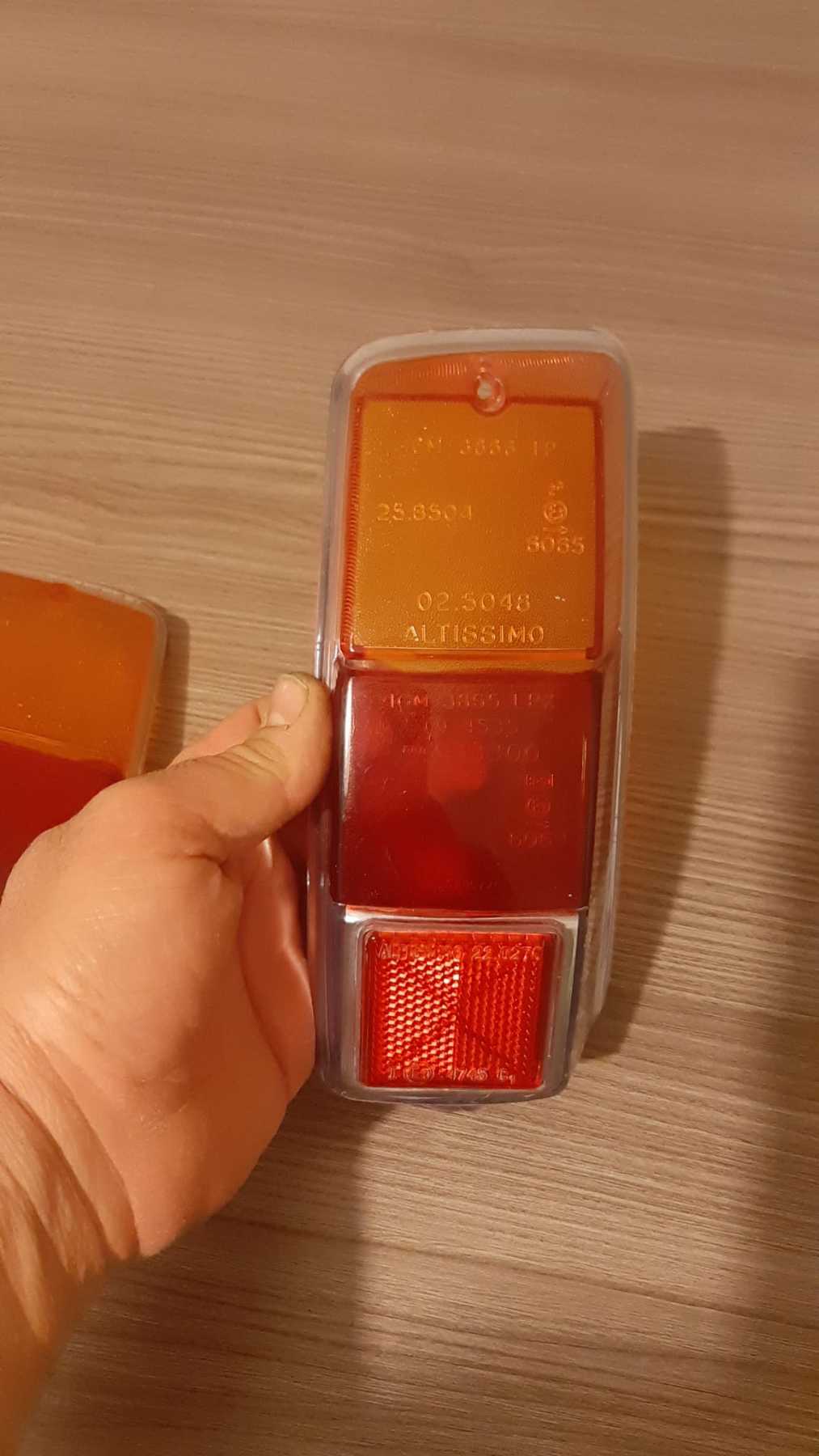

Per le nostre 8B il modello è questo ( Altissimo lisce foto in alto ) io per esempio ho quelle sbagliate e sto appunto cercando quelle giuste. Quelle che ho ora ( della L ERRATE ) sono queste :

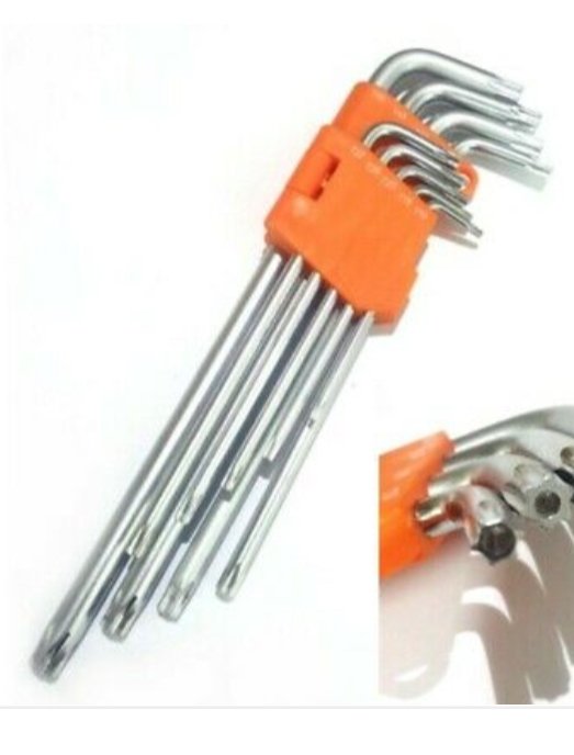

Se vi dico da dove ho ricavato questo particolare per completare la cassetta attrezzi fiat vi fatte una grassa risata :P
2,99 china :cheer:

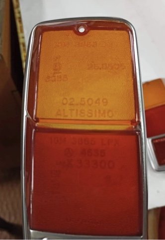

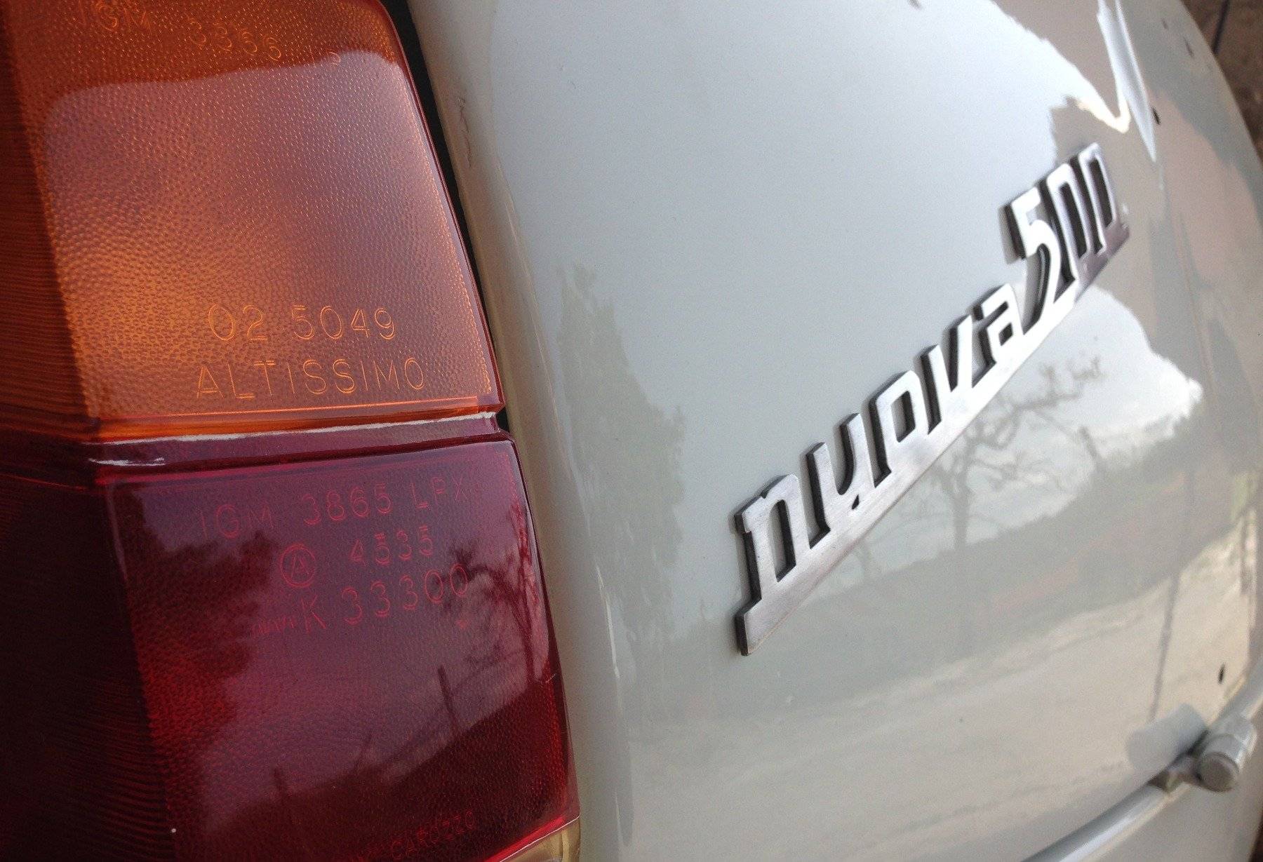

anche io ho le stesse plastiche.... che peccato nona vere le originali...
quindi i codici sulla plastica sono quelli corretti per le nostre 8 bulloni? 28-85-04 e 02-5048
domanda , queste plastiche montano sulle basi dei fanali che abbiamo o dobbiamo cambiare tutto il faro?

Blucolombre ha scritto: anche io ho le stesse plastiche.... che peccato nona vere le originali...
Ciao, io personalmente ho i porta lampada originali , percio’ sono alla ricerca solamente delle plastiche ( quelle che ho pubblicato precedentemente ) . Appena riesco a trovarle pubblico le foto e mi dite un po’.

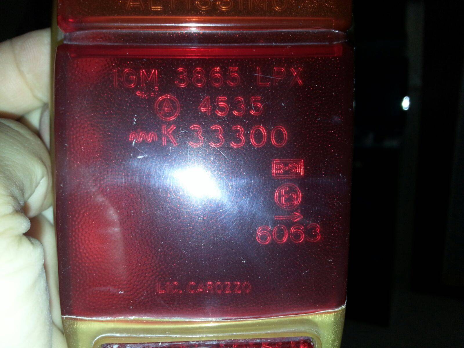

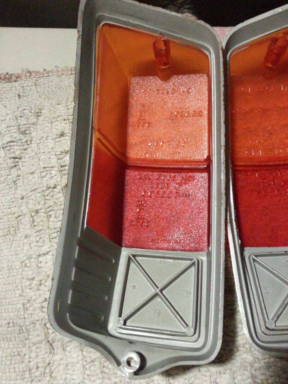

Ciao Maurizio,
ti seguo con attenzione e mi piace il tuo essere maniaco come me...

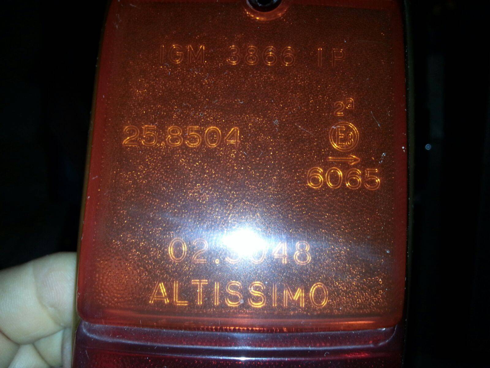

Per quanto concerne i stop Altissimo da 8 bulloni il discorso è articolato...
Nel '65 e '66 erano leggermente diversi rispetto alle serie post '67.
Si riconoscono (a trovarli....) per alcune differenze...
All'interno sono grigi e non hanno il datario tondo, sul vetrino c'è una curiosa scritta K33300 non più presente in quelli post 67.
Eccoli dopo una bella lucidata....

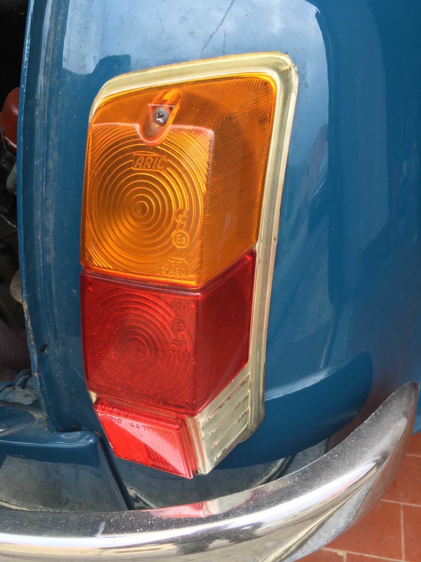

Ciao grazie per i complimenti ... gentilissimo , questi sono quelli che ho trovato io . Le sigle coincidono a parte un 49 - 48 finale e sinceramente non so’ il motivo . :

Ciao Francesco, come li hai lucidati.. le plastiche post della mia F 67 sono piuttosto opache, se riesco a recuperarle, preferisco :) mi puoi dare qualche indicazione, per favore?

Una bella carteggiata con grana 2000 ed acqua.
Poi una mezz’ora con ovatta e pasta abrasiva !

fammi capire bene... carteggio la superificie bagnata oppure carteggio, bagno e via così... poi dopo avere asciugato bene passo la pasta abrasiva sulle plastiche più volte fino a che non ho ottenuto un risultato simile al tuo?

L'importante è che la carta vetrata sia costantemente bagnata.
Scegli tu se munirti di una bacinella per bagnarla ogni 10 secondi o carteggiare direttamente nel lavandino con un filo d'acqua che cola dal rubinetto a bagnare costantemente le superfici.
Quanto sopra, per diminuire l'attrito.
Una volta fatta questa operazione di "sgrosso" si passa alla lucidatura vera e propria... tanto olio di gomito, batuffolo di ovatta e pasta abrasiva.
Finito con la pasta abrasiva sei al 99% del lavoro, l'ultimo 1% consiste (se vuoi) in una ultima lucidata a base di Polish... vedrai che spettacolo :)
