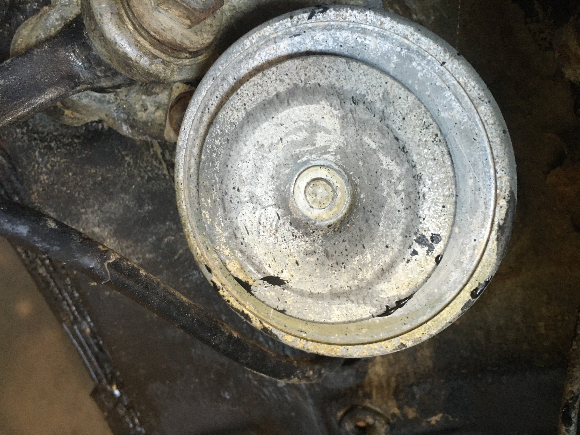

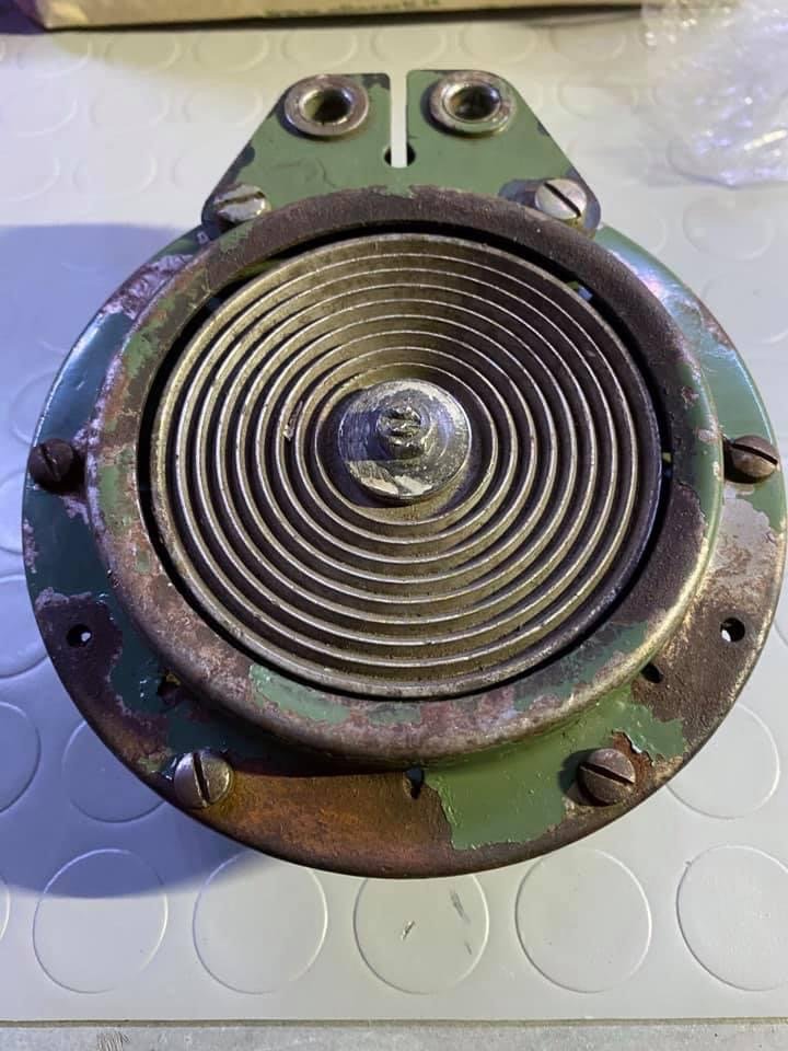

MAURIZIO8BULLONI ha scritto: Buon giorno a tutti... prima che la mia 500 esca dal carrozziere occorre ancora un po di tempo pero ‘ vorrei non farmi trovare impreparato in fase di rimontaggio :p e siccome ho gia notato che il clacson che c’è montato dietro la balestra ( cosa non prevista per la 8b ) volevo chiedervi se’ quello previsto fosse questo ( montato nella calandra anteriore dietro il fregio :
GRAZIE MILLE A TUTTI ... buona giornata
Si, questo è corretto ma ti devi procurare l'apposita guarnizione che va montata tra il clacson ed il musetto, è un anello in gomma che serve a non far entrare l'acqua nel baule attraferso il foro del clacson..........

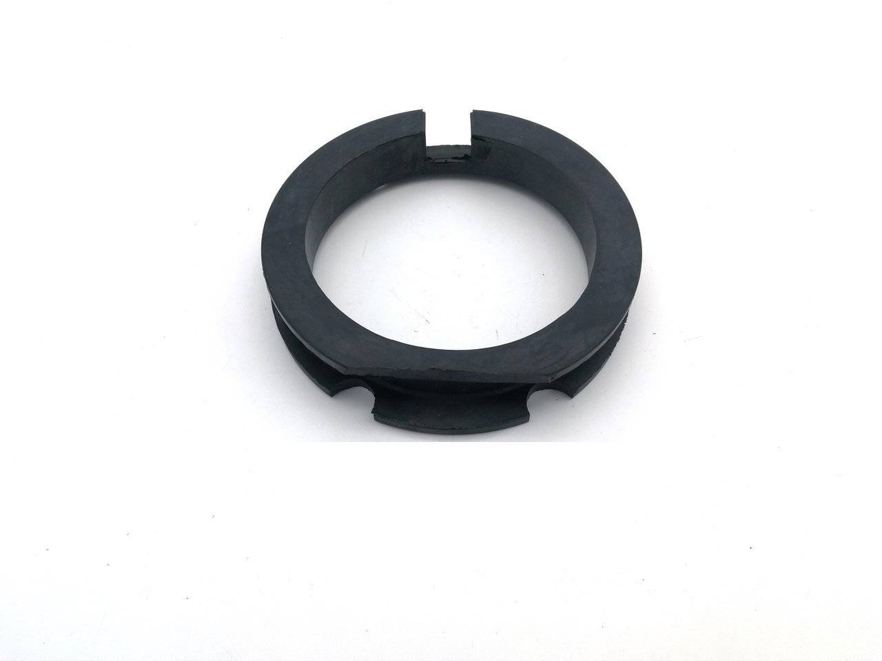

MAURIZIO8BULLONI ha scritto: Grazie dei consigli , dovro piu che altro capire com’è questa guarnizione ( ora mi sfugge) . Nel caso acquistarla assieme al clacson o riprodurla .... vi aggiorno appena ho novita’.
Il clacson se è quello della foto è perfetto per la tua 8B, la guarnizione è simile a quella che ti posto in foto, che serve a colmare lo spazio tra il clacson e la lamiera del muso.......... ne trovi in vendita sui maggiori siti di ricambi di 500.....

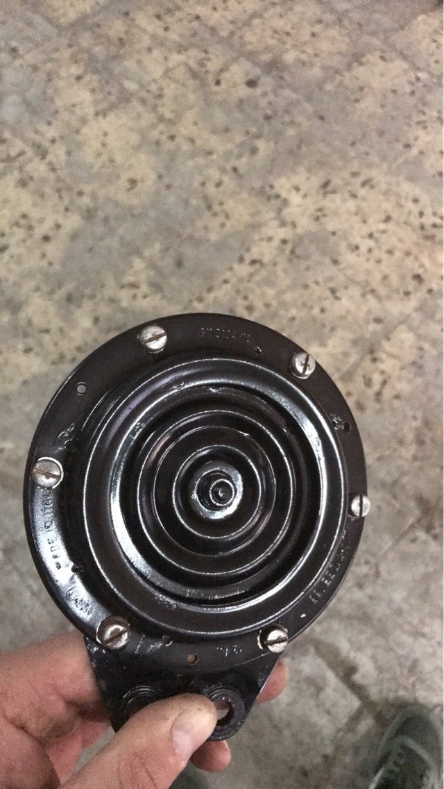

Buon giorno a tutti, questo è il clacson che ora è presente sull’auto ... che mi dite ? Grazie
CHI VUOLE ESSER, LIETO SIA, DI DOMAN NON C'E' CERTEZZA.
Restauro 500 F 8 Bulloni 01.04.1965 Consigli 5 Anni 4 Mesi fa #373150
  • Andrea.Effe1965
  • Avatar di Andrea.Effe1965
  • Messaggi: 5504
  • Ringraziamenti ricevuti 3267
MAURIZIO8BULLONI ha scritto: Buon giorno a tutti, questo è il clacson che ora è presente sull’auto ... che mi dite ? Grazie
Non è della Ottobulloni....... e peraltro è anche montato in posizione errata......quello verde reseda nei post precedenti è corretto ed ha anche la staffa incorporata per essere montato dietro al foro sul musetto......

Grazie Andre’ . Si che fosse nel posto sbagliato lo sapevo ... speravo che fosse il suo anche se’ confrontandolo con l’altro ho notato differenze. Sistemero’ anche questo . GRAZIE

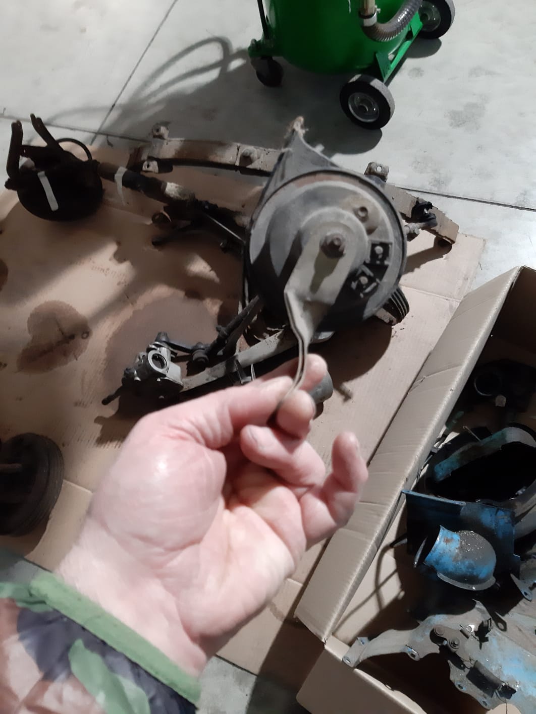

Chiaramente manca anche nella mia mi metterò a caccia!! Qualcuno ha una foto della staffa per bloccarlo dietro all’apposito buco!!
Grazie

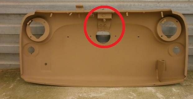

Ciao Luca, in questa foto presa dalla rete ci ho cerchiato il dettaglio della staffa, che è parte integrante del musetto originale della F........
Le filettature che vedi servono a fissare il clacson del tipo di cui sopra.........

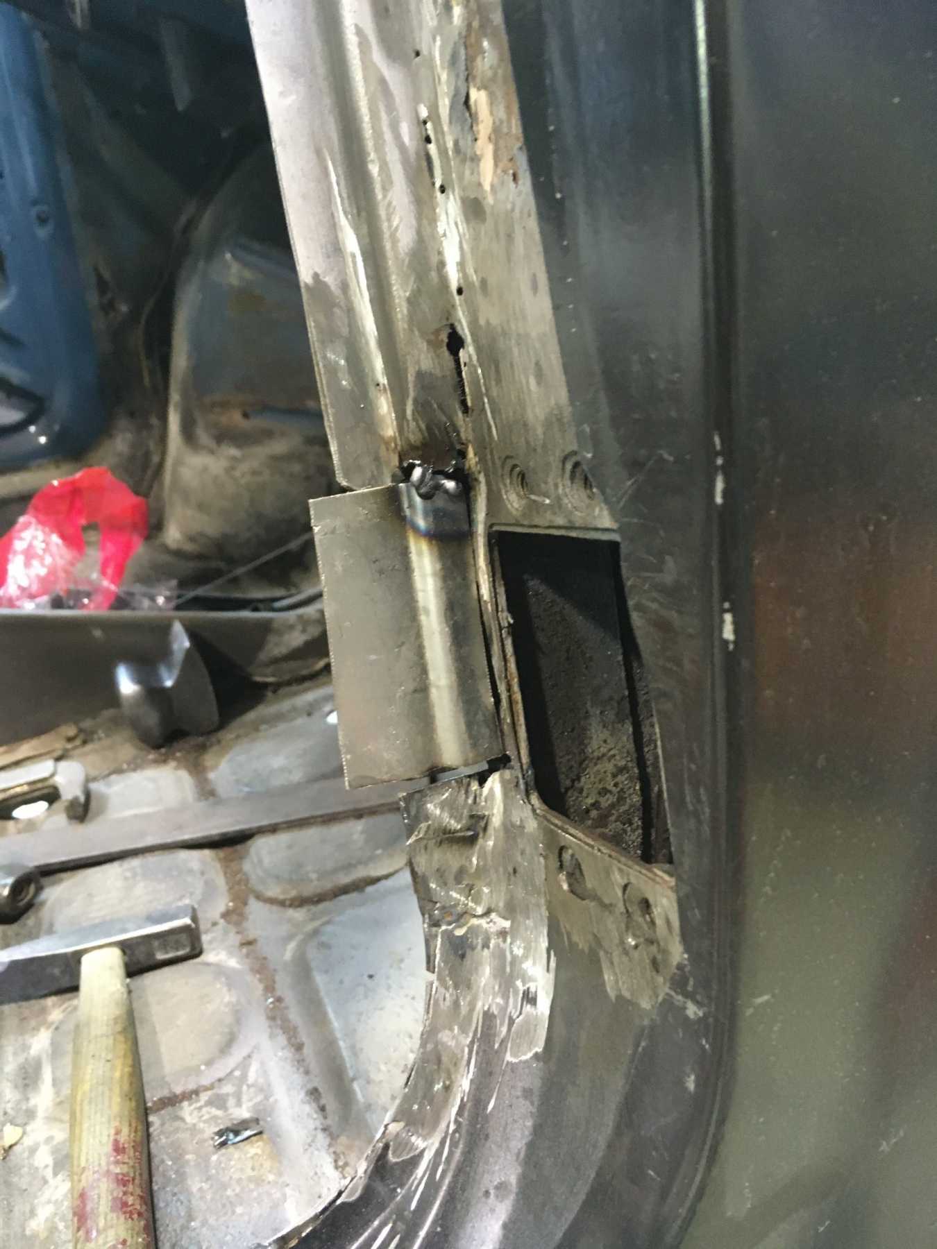

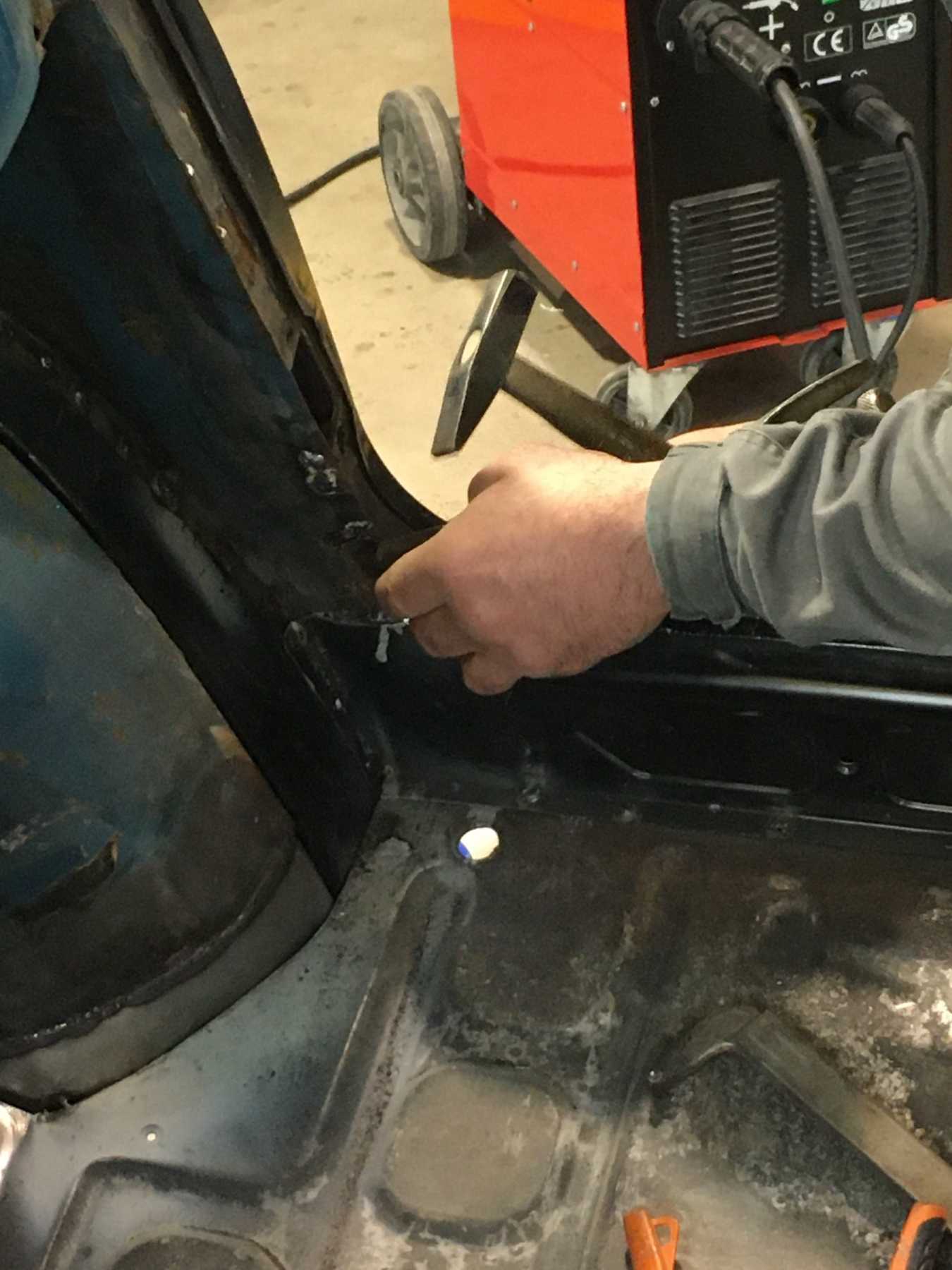

Old school

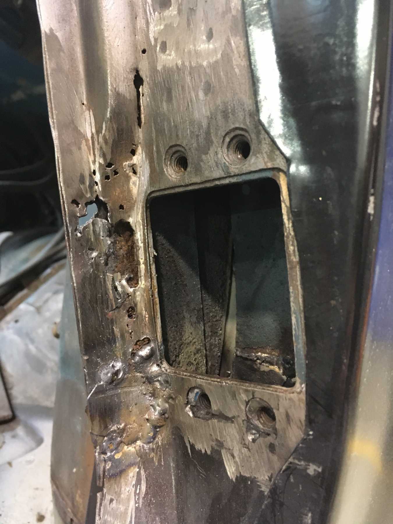

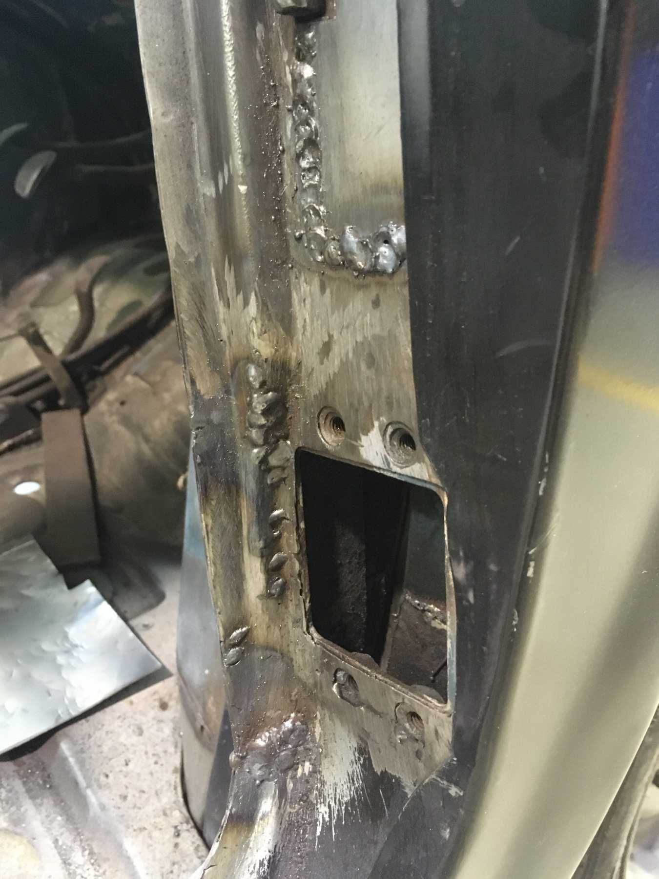

Non si se i poteva far finta di nulla :
Ovviamente da rifinire .
Per il resto si procede ... vi aggiorno e sempre grazie per i consigli e pareri espressi.

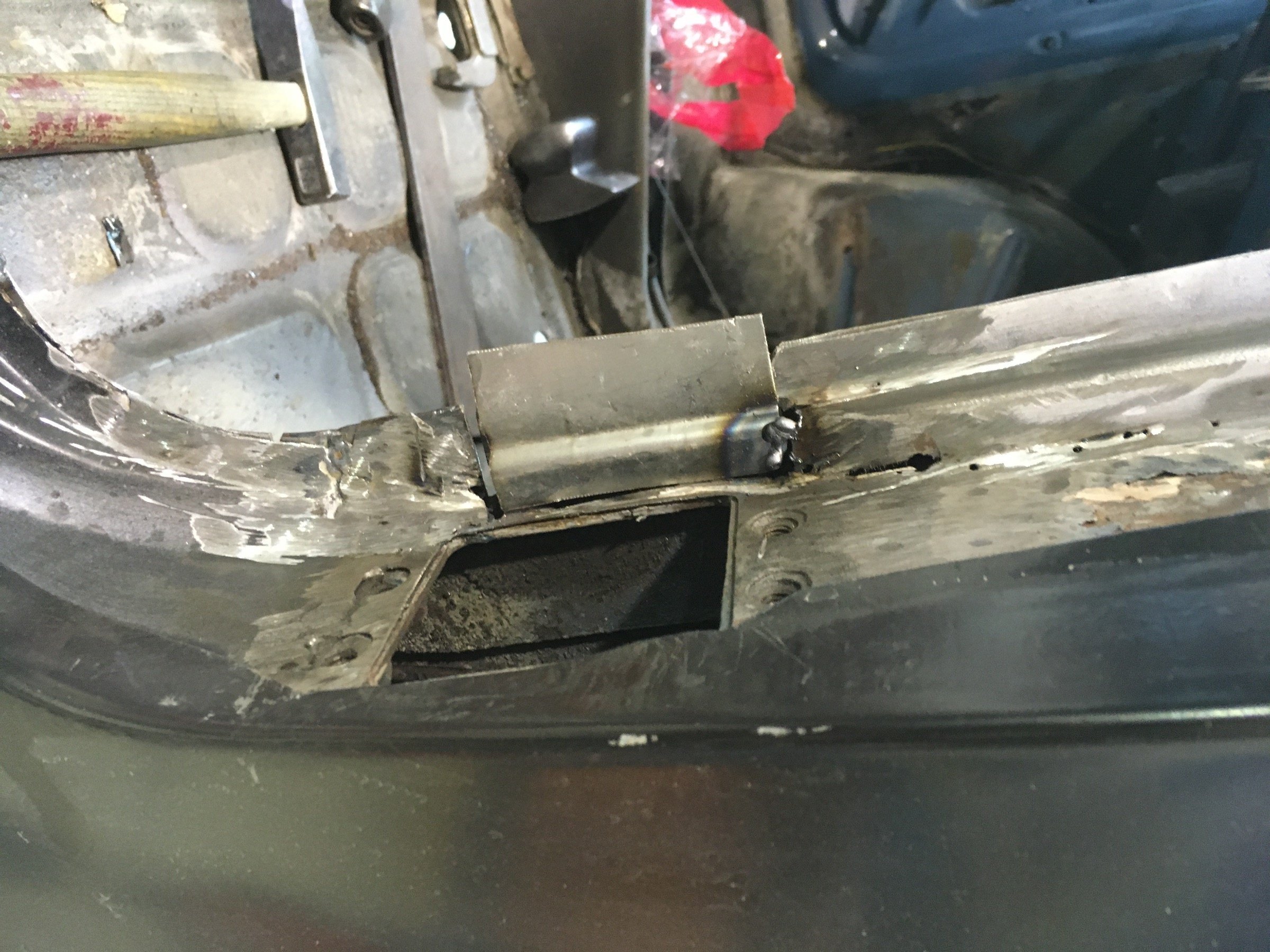

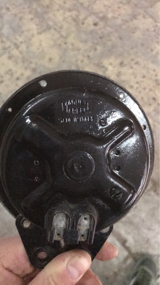

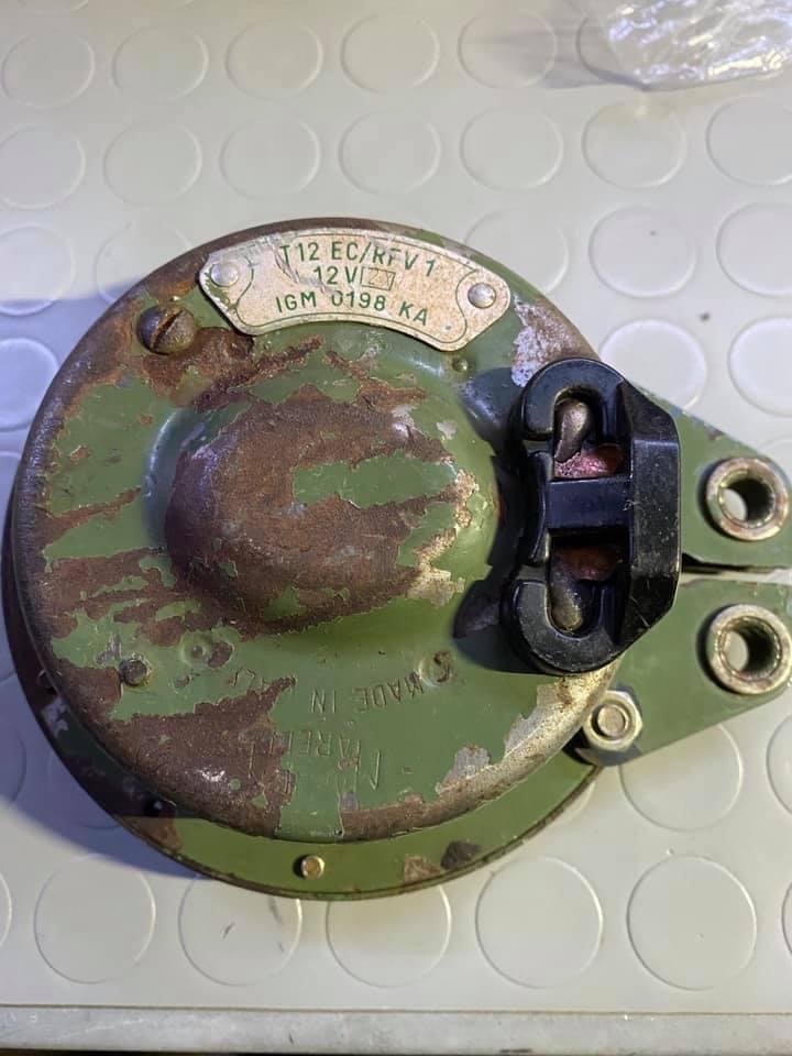

Scusate se ritorno sull’argomento, le prime foto del clacson ( quello verde) riguardano un clacson che alla fine era stato gia venduto. Ne ripropongo un’altro anche se sembrerebbe diverso. Voi che dite ?

in teoria per i primi esemplari bisognerebbe montare il modello delle prime foto
per intenderci, quel modello è corretto per i modelli successivi (sempre in tema otto bulloni)

Grazie, allora devo cercare proprio quello. La mia è del 01/04/1965. Grazie ancora
Restauro 500 F 8 Bulloni 01.04.1965 Consigli 5 Anni 3 Mesi fa #373515
  • easyam
  • Avatar di easyam
  • Messaggi: 228
  • Ringraziamenti ricevuti 79
stessa data di immatricolazione della mia, e monta proprio il modello di cui stavo parlando ;)

MAURIZIO8BULLONI ha scritto: Scusate se ritorno sull’argomento, le prime foto del clacson ( quello verde) riguardano un clacson che alla fine era stato gia venduto. Ne ripropongo un’altro anche se sembrerebbe diverso. Voi che dite ?
Verniciato del colore corretto potrebbe andar bene anche questo se non trovi l'altro..........

C’è n’è uno su eBay come quello verde postato vole 50+ss

Quello verde che ho postato inizialmente è quasi introvabile... ora vedo quello che mi ha segnalato Luca ... ma 50€ è un prezzo da paura :ohmy:
