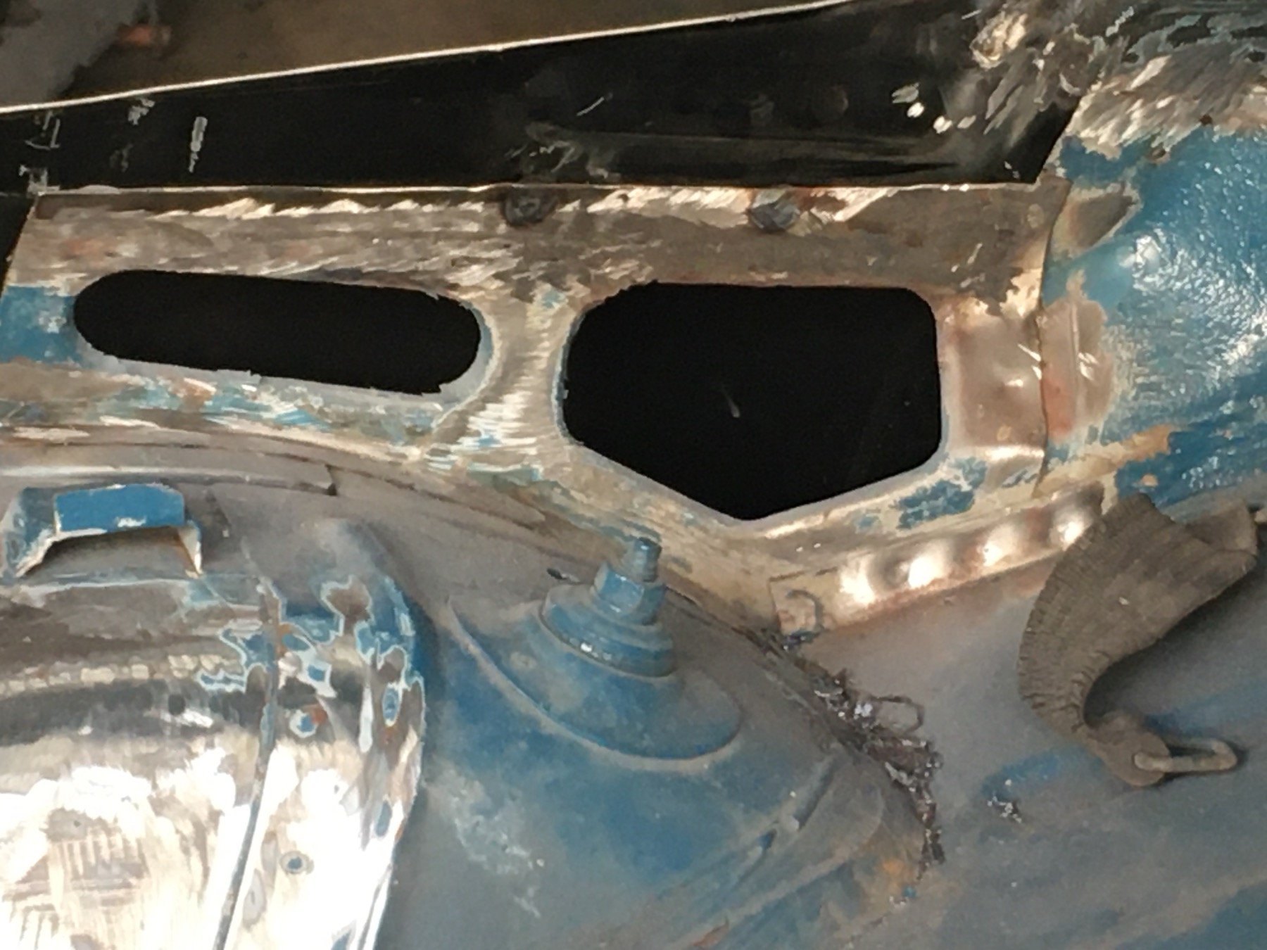

Quello è proprio uno dei talloni d Achille delle nostre 500 .
Controlla anche il lamierato sotto la griglia , diciamo dove è attaccato il corno del raffreddamento del motore , potresti trovare brutte sorprese anche li :( :(

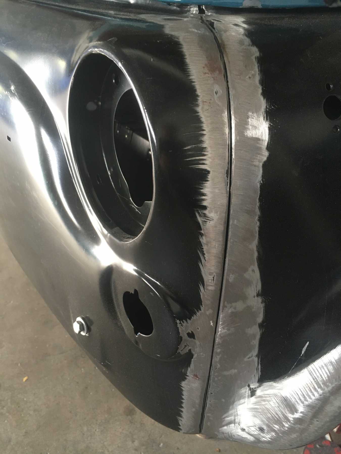

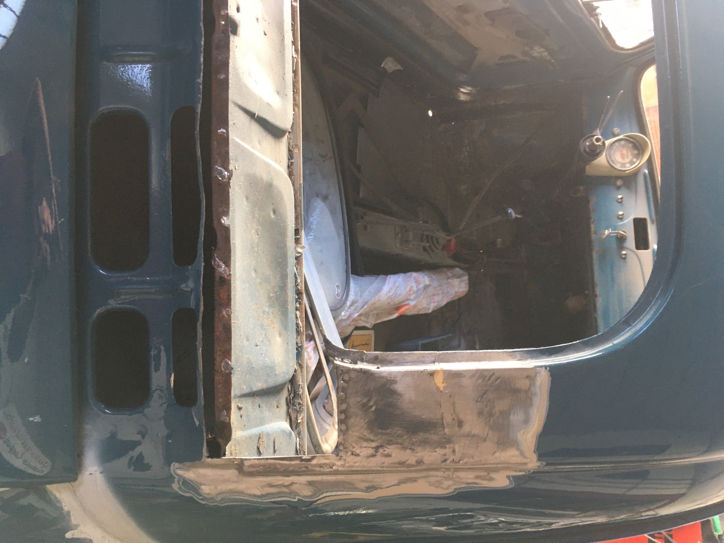

Grazie ragazzi, avevo gia controllato e sembrerebbe tutto ok. alla fine da una semplice sostituzione calandra anteriore e un sottoporta è uscito di tutto, e comunque la parte più rognosa ad oggi è lo scatolato dove si incernierano le porte, li era tutto marcio nella parte inferiore. ora vediamo di sistemare la parte posteriore, poi si passa dentro e per ultimo (o quando decide il carrozziere) ci sono anche i profili dei fondi da ripristinare.. ma quello è un'attimo. vi aggiornerò.

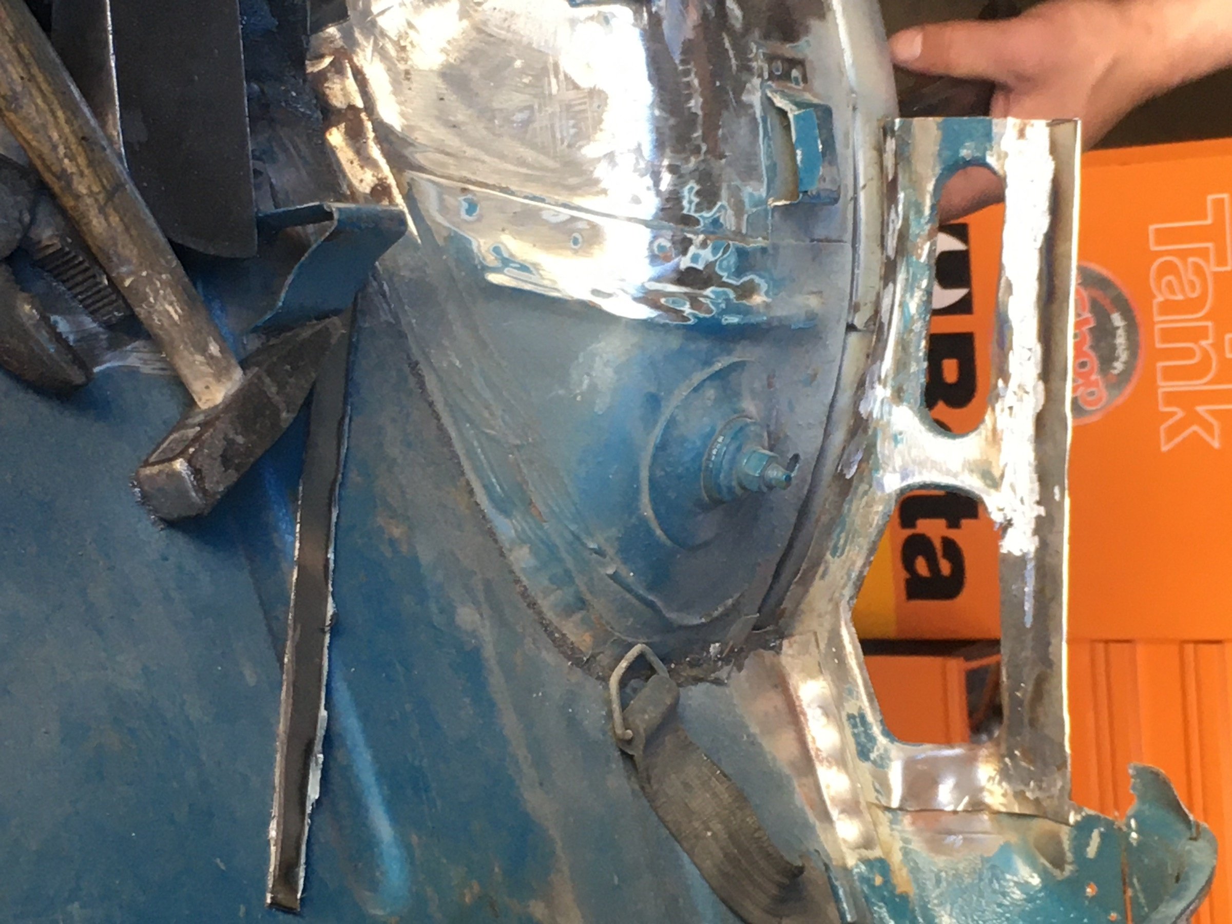

Ricostruzione di questo particolare ( parte laterale cofano anteriore) che era quasi completamente marcio .
:unsure: :unsure: :unsure: :unsure:
Saluti a tutti ... ovviamente consigli ben accetti ...

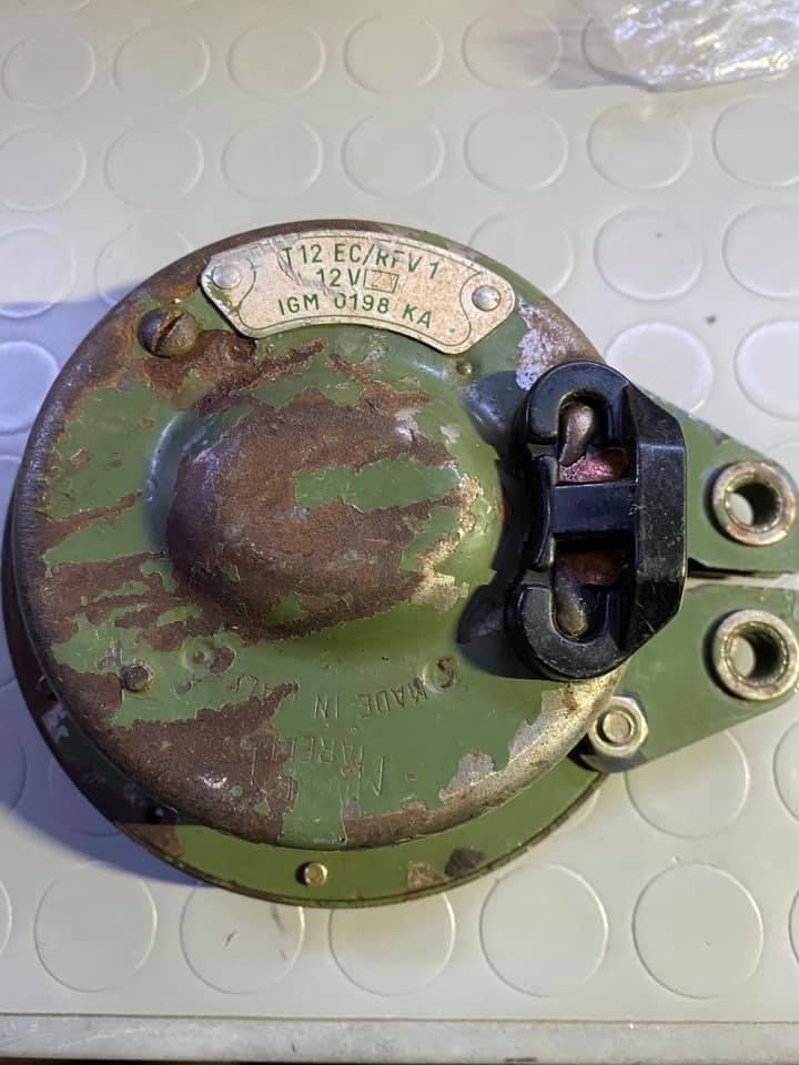

MAURIZIO8BULLONI ha scritto: Buon giorno nel frattempo ho recuperato questo ... credo non sia quello previsto e neanche il colore :( :( ma purtroppo ho solo trovato questo . Voi che ne pensate??
Poi ho recuperato una cassetta attrezzi.
Che ne pensate ??? Grazie a tutti
L'attrezzatura originale era zincata con il trattamento della Tropicalizzazione che da l'effetto "dorato" sullo zinco. Fortunatamente, almeno nella mia zona, ci sono ancora aziende che eseguono questi trattamenti.
Per quanto riguarda il clacson, questo non è quello corretto. La "griglia" è stata aggiunta dopo, il clacson durante il 1965 varia due volte.
Nella prima parte della produzione, il clacson era ancora quello della D, di colore verde (Non verde reseda, colore che viene consigliato per il restauro, ma originariamente la tonalità era differente, stesso discorso per il cric) con i connettori rotondi, poi sostituito da quello classico nero con i faston piatti.

Ciao ale , non ho capito il discorso del colore del clacson e del cric delle D e prime F del 65 .
Mi potresti dare lumi ? ;)

Salve a tutti… la mia 8B prosegue la sua avventura nel restauro… stiamo chiudendo nel migliore dei modi l'avantreno e sicuramente nella giuntura parafango - calandra anteriore la lascero' come mamma Fiat la ideo… al massimo un filino di "isolante " ma dev'essere impercettibile… poi passiamo al lunotto posteriore , l'interno e infine i profili del sottoscocca…. purtroppo smontando e togliendo vernice non me la sono sentita di tappare tutto e far finta di niente… e comunque il carrozziere non me lo avrebbe permesso :P A presto delle foto … Domanda visto che ci sono : gli ammortizzatori che colore ??? neri ? verdi ? o altro ? ho visto che ci sono varie correnti di pensiero. grazie a tutti come sempre ...

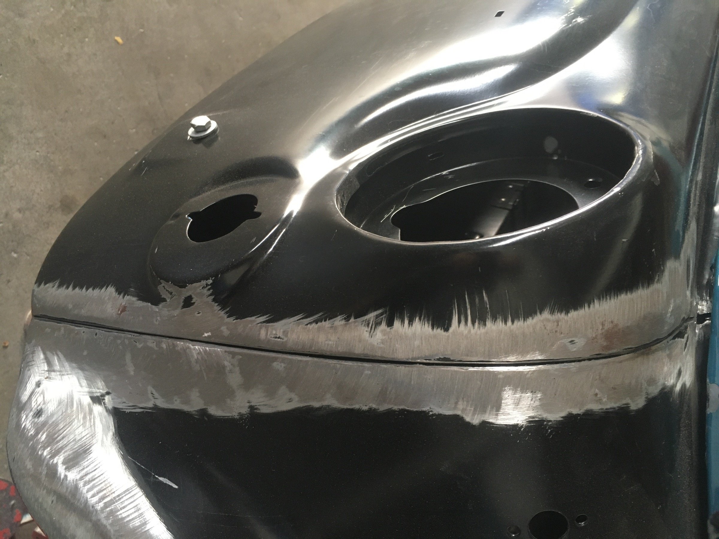

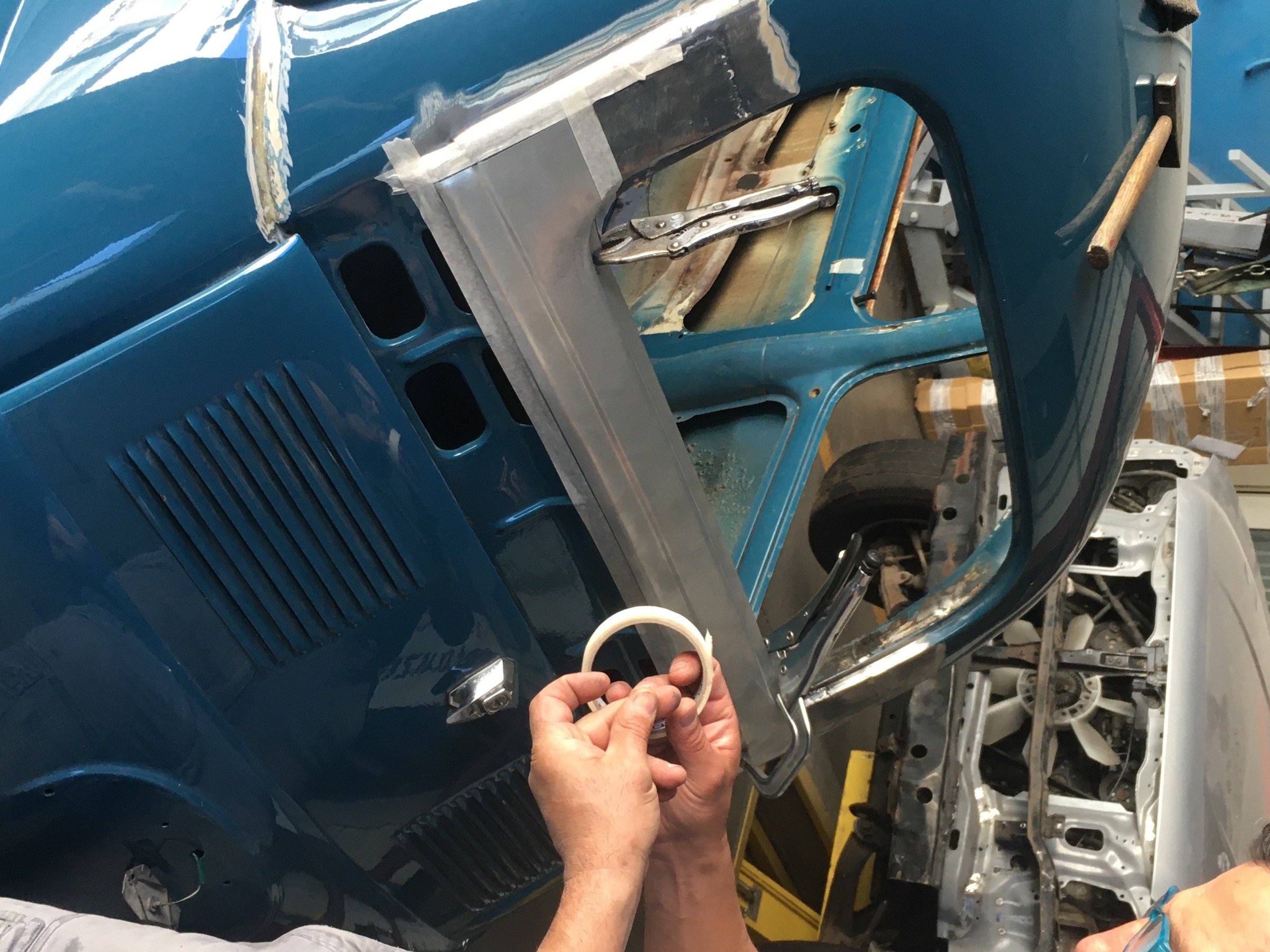

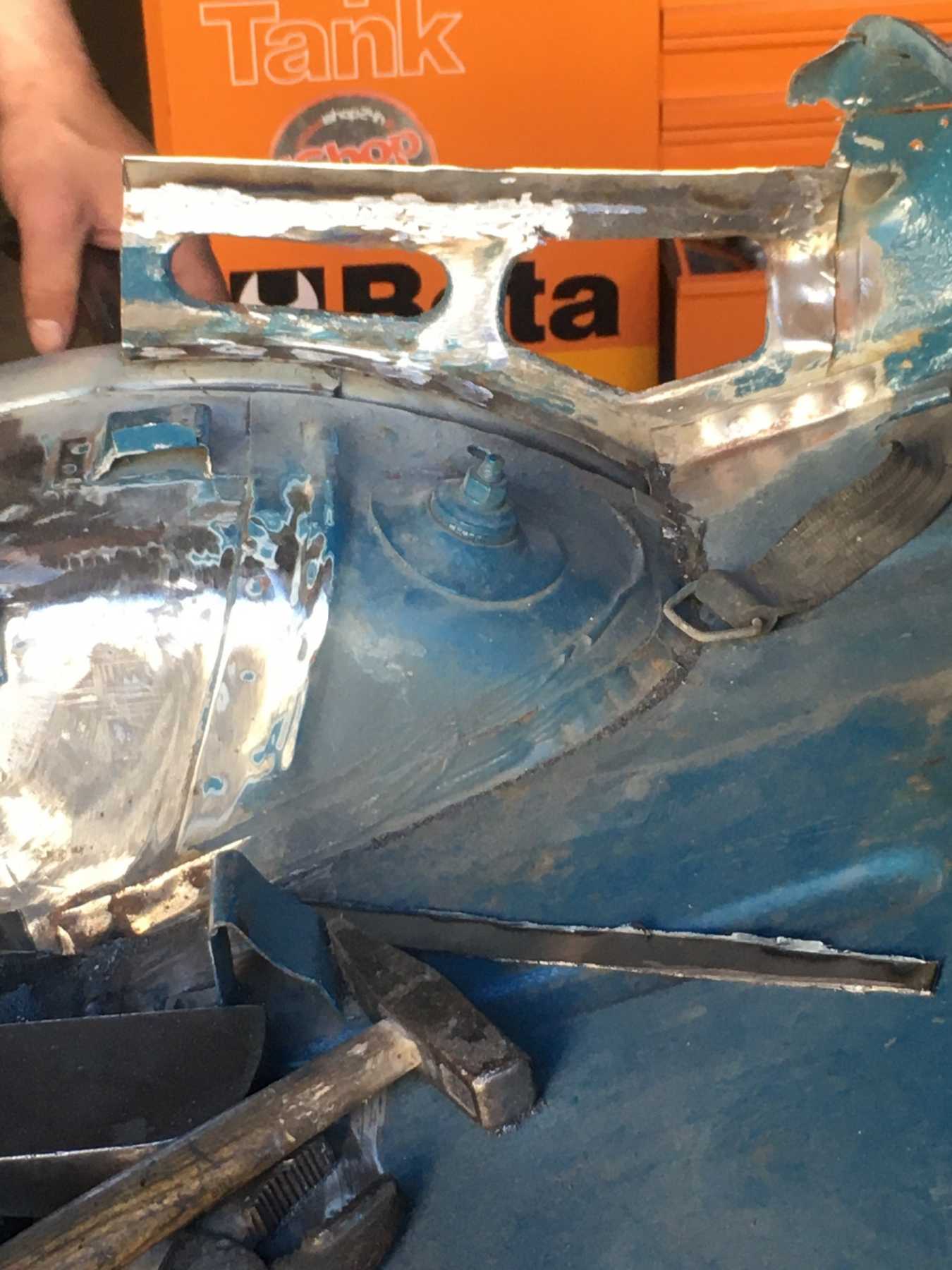

Buon giorno a tutti proseguono i lavori che ne pensate ?
Parte anteriore e laterale completata .
Purtroppo si è resa necessaria l’asportazione di quell’intero pezzo , era un’accozzaglia di pezze saldate quasi una sopra l’altra .
Buon fine settimana a tutti e grazie per i comsigli.

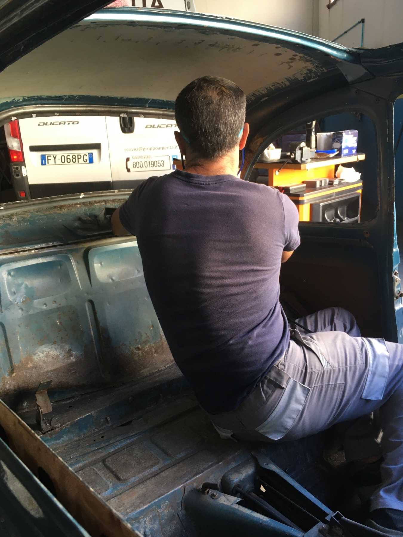

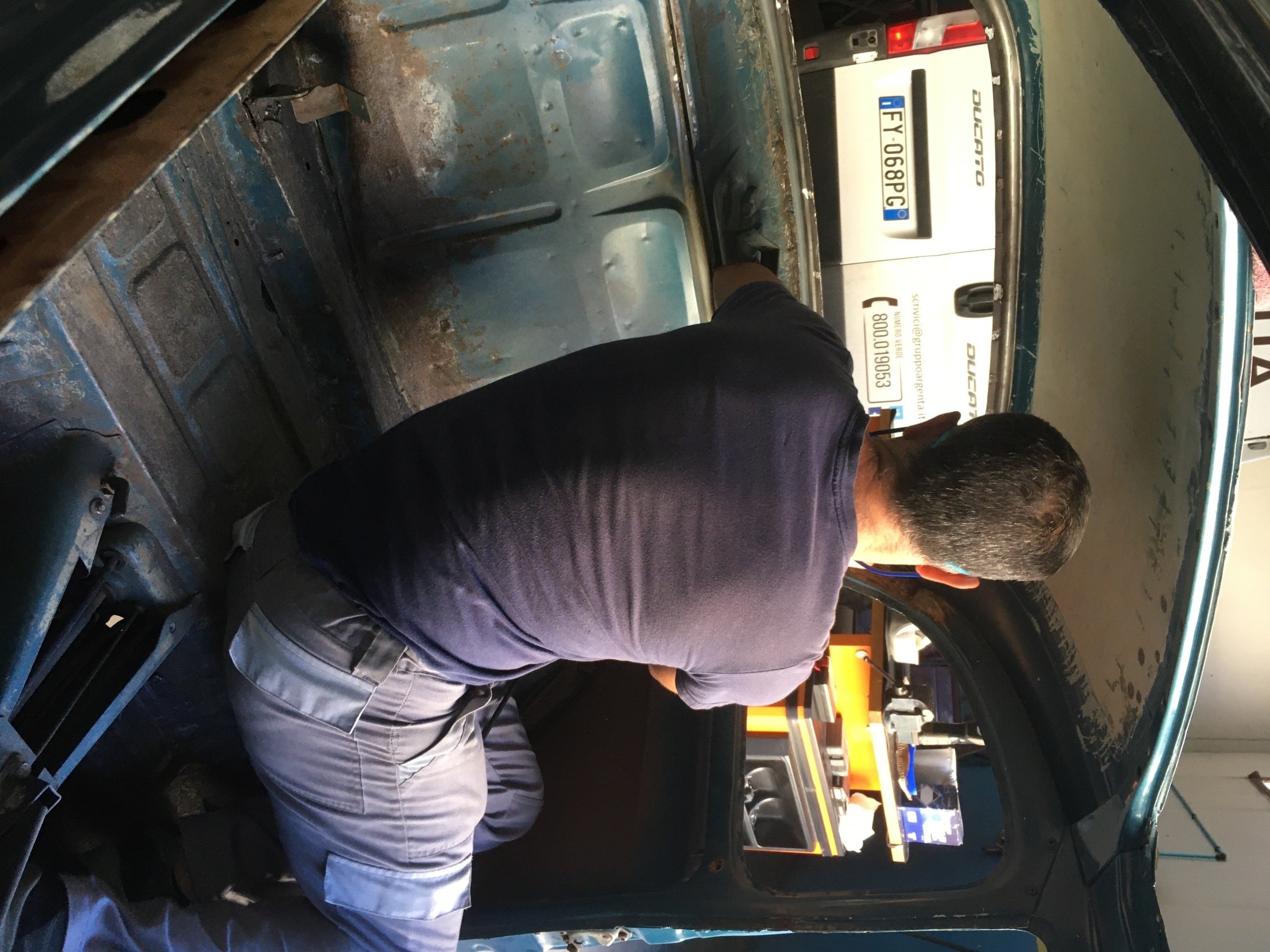

Buon giorno a tutti, un po’ di taglia e cucci, ma ora fuori è stata finita ora, rimane qualcosina dentro e poi co si prepara per la verniciatura, buone ferie per chi ne sta usufruendo o le dovra’ fare e buon lavoro a chi è ritornato a lavoro. Ovviamente graditi come sempre i consigli .

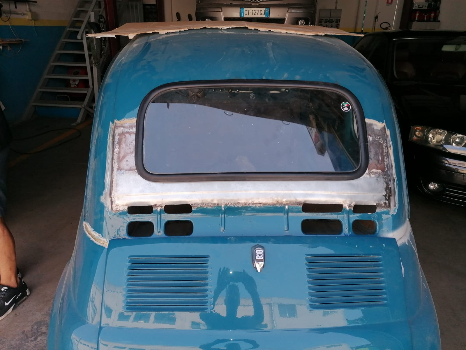

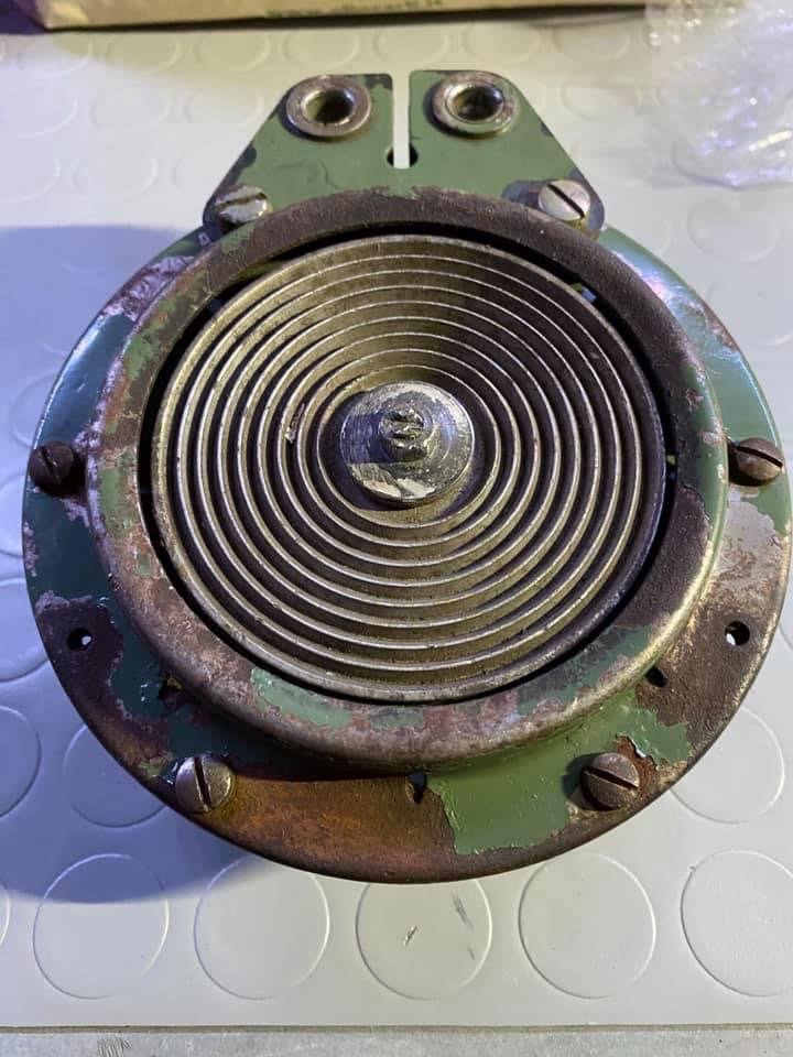

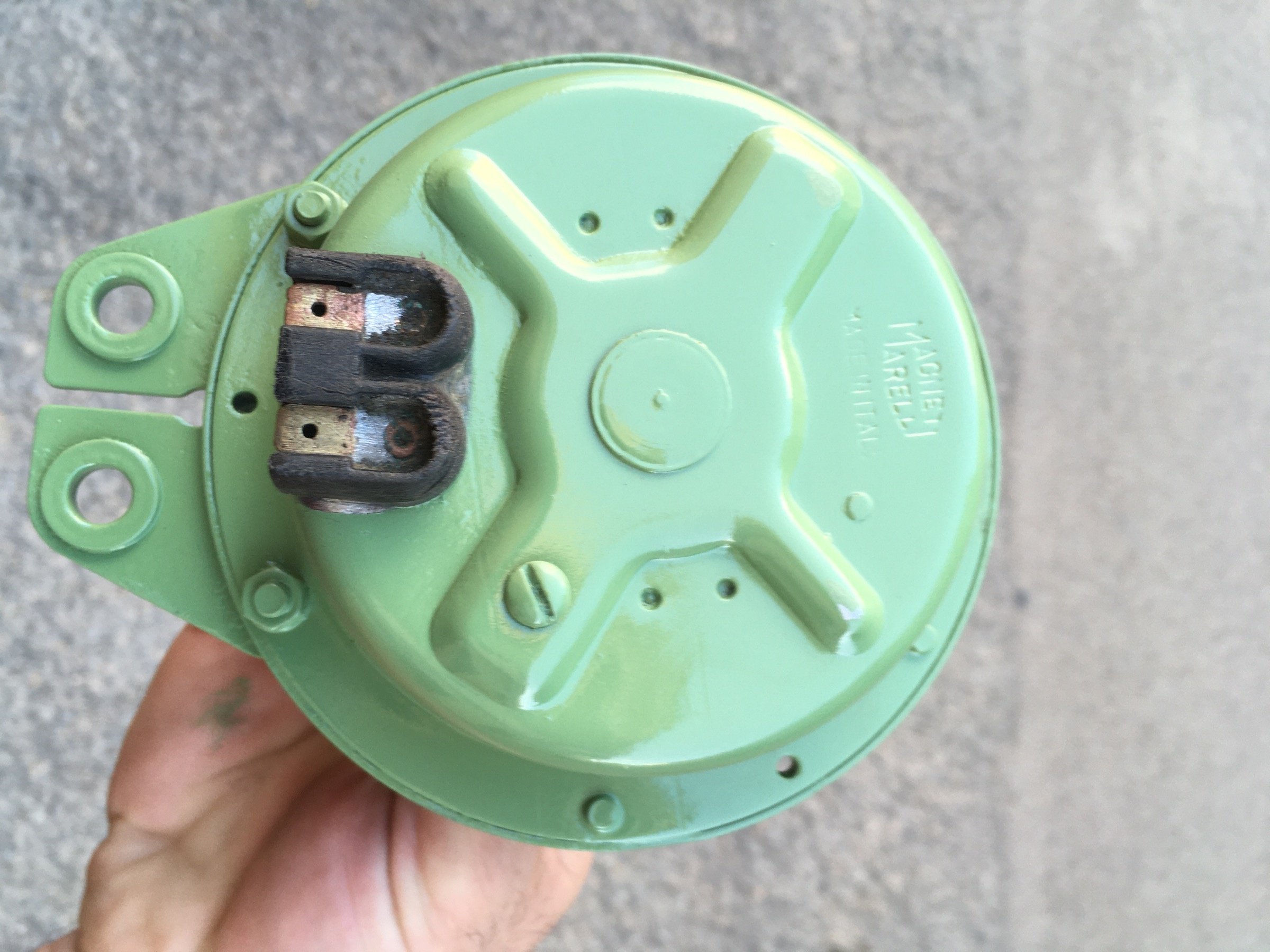

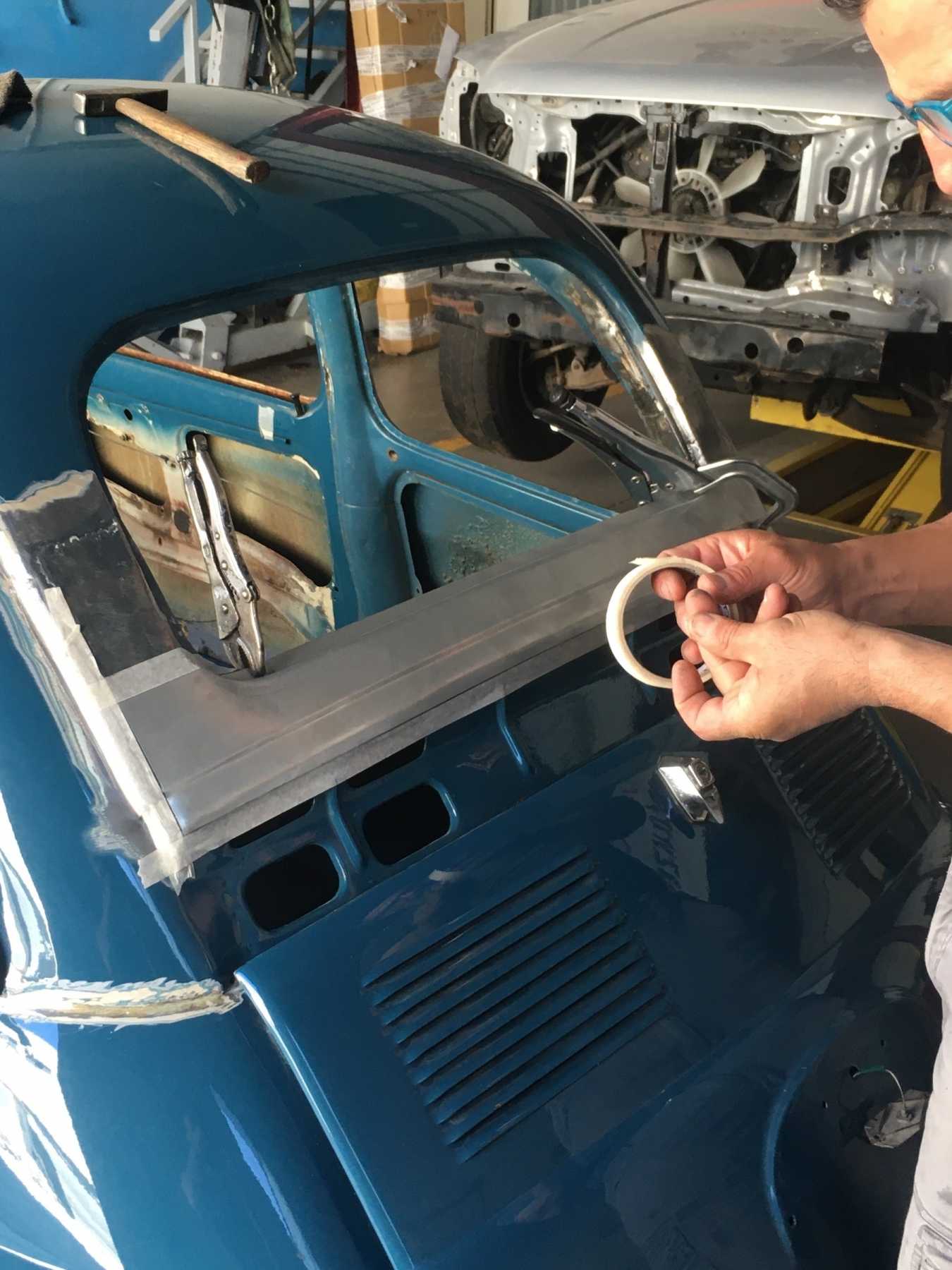

Buon giorno a tutti dopo non poco lavoro la parte del lunotto posteriore è stato ripristinato :

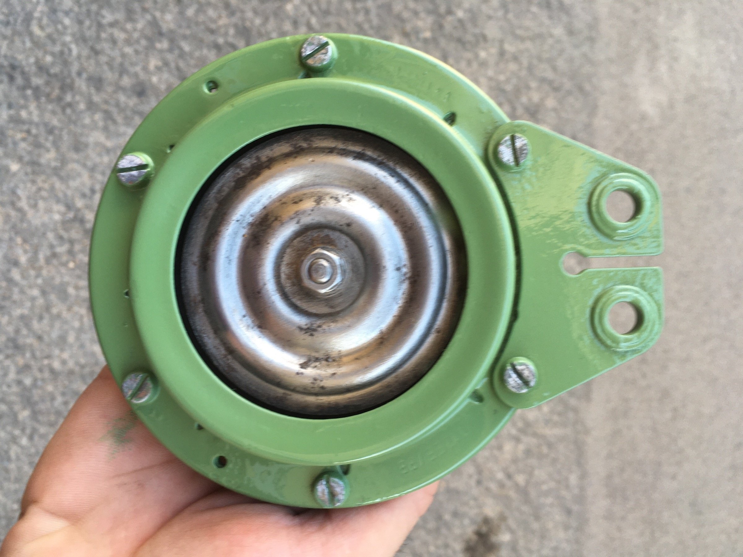

Per quanto riguarda il Clakson invece ho trova questo che ho provato a restaurare cosi :
Credo nom sia proprio il suo ( 8 bulloni 1 serie 1965) ma la versione piu vecchia è quasi introvabile e chi lo vende mi hanno chiesto cifre veramente importanti :unsure: .
Cosa ne’ pensate ? Consigli ??? Grazie sempre a tutti .

Restauro 500 F 8 Bulloni 01.04.1965 Consigli 4 Anni 8 Mesi fa #384660

la cosa che stona di più su questo clackson sono i faston piatti anzichè rotondi, vero anche che notarlo non è facile una volta montato...

mimmof500 ha scritto: la cosa che stona di più su questo clackson sono i faston piatti anzichè rotondi, vero anche che notarlo non è facile una volta montato...
Che il mio sia la versione successiva a questo di sotto ??? Grazie Mimmo

il tuo modello è la prima versione, si dice che sia la prima serie, e che lo montino le prime serie, ma bisogna vedere se i fastom dei cavi negli anni siano stati manipolati, il modello che hai tu è corretto per la ottobuloni, ma bisogna vedere se l'impianto elettrico è corretto oppure che ci siano state delle manipolazioni

Grazie per le risposte.. ma giusto per capirci meglio (IO) nel caso abbia i faston per uno o l'altro clakson dite che abbiano cambiato l'impianto elettrico ??? io pensavo che o che si monti uno o l'altro cambia solo il capofilo con innesto differente (o quello piatto o l'altro ) ma con il medesimo impianto elettrico… scusate se ho detto castronerie :unsure:

l'impianto elettrico si vede se è cambiato, ma dato che all'epoca queste cose venivano spesso maneggiate è possibile che in un punto abbiano cambiato i faston, comunque si vede quando i faston sono stati cambiati
