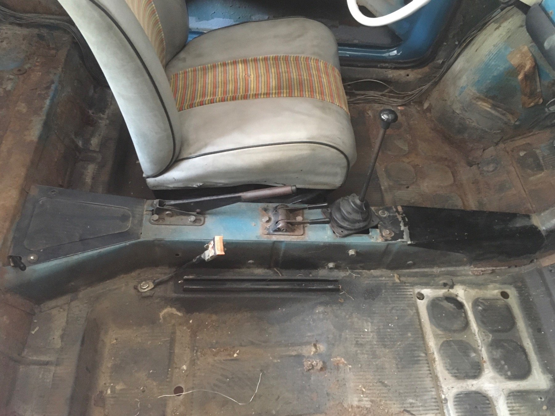

Buon giorno a tutto. Il tunnel centrale in origine è tutto in tinta con la carrozzeria ? Nella mia ha i 2 “tappi “ 1 posteriore e quellp anteriore ( in corrispondenza dei pedali) Neri mentre la parte centrale ( dove ci sono le leve) in tinta. È corretto ? Per adesso ho smontato tutti gli interni in attesa della disponibilita del carroziere ( mi porto avanti) :cheer:

mimmof500 ha scritto: in origine è tutto nero...

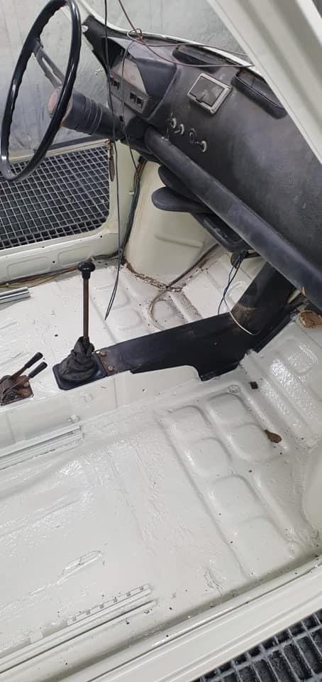

Non lo so’ ho dei dubbi... ho smontato tutto e la parte centrale del tunnel è del classico colore 453 originale, dico questo perche è diverso dal restante colore della carrozzeria ( riverniciata cercando di riprodurre il 453 ma “di fatto piu scuro) . Ho visto delle foto in questo forum di restauri di una L credo ( bianca) e ha la parte centrale bianca e i tappi quellp post e la parte ant. nera la parte anterie intendo quella dove poi sale e vanno ad attaccarsi i convogliatori di aria . Comunque grazie sempre per il confronto siete di estrema utilita’

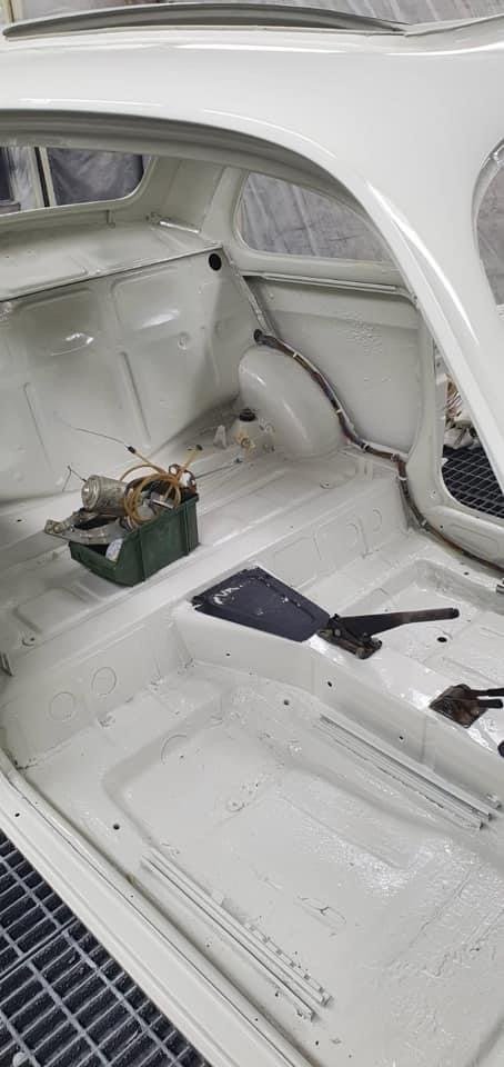

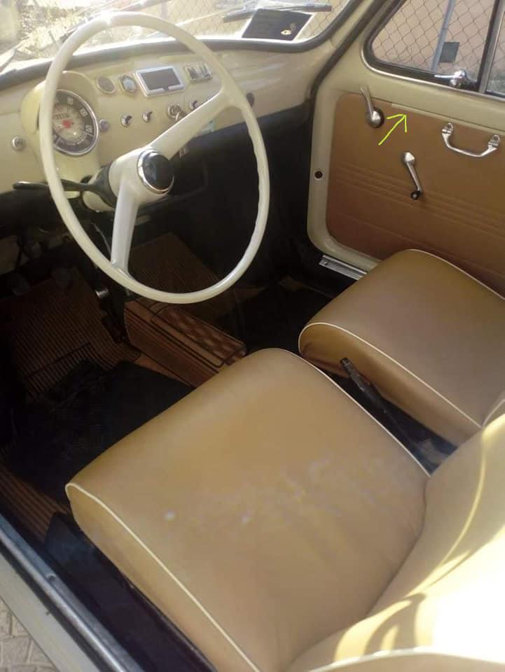

Questa è la mia ed accetto tutti i consigli possibili :like

caro Maurizio8bulloni, l'interno deve essere tutto in tinta con la carrozzeria, del tunnel devono essere neri solo il convogliatore d'aria (nero semilucido) e il coperchio che copre i cavi che passano per il tunnel. intendendo anche per le levette, per il freno a mano e per il cambio (tutti e tre nero semilucido)

easyam ha scritto: caro Maurizio8bulloni, l'interno deve essere tutto in tinta con la carrozzeria, del tunnel devono essere neri solo il convogliatore d'aria (nero semilucido) e il coperchio che copre i cavi che passano per il tunnel. intendendo anche per le levette, per il freno a mano e per il cambio (tutti e tre nero semilucido)
Ok perciò TUTTO IL TUNEL CENTRALE nero semi lucido TUTTO il resto compreso pianale ( escluse le guide del sedile che penso vadano nere) in tinta con la carrozzeria . All’esterno ovviamente anche all’interno dei passaruota e tutto il sotto scocca in tinta con la carrozzeria ad esclusione delle parti meccaniche tipo bracci ammortizzatori ecc ecc. scusate se’ sembro cosi “ impedito” ma non vorrei commettere errori cosi superficiali . Grazie ancora a tutti .

Maurizio NON tutto il tunnel deve essere nero, la verniciatura che hai trovato durante lo smontaggio era corretta.

Maurizio, devi rifare il tunnel centrale dello stesso colore della carrozzeria.
Forse ti ingannano gli aloni neri alla base del tunnel che si vedono nella tua foto.
Quelle non sono altro che spruzzate di antirombo che coprono in parte il blu del tunnel.
Il tunnel centrale non è altro che uno scatolato metallico puntato direttamente sul pianale dell'auto.
In tutta la struttura ci sono poi due parti metalliche rimovibili che non sono parte integrante del tunnel e che sono fissate con semplici viti: nella parte anteriore c'è il convogliatore dell'aria calda e nella parte posteriore c'è il coperchio a forma di trapezio da dove spunta la levetta per aprire l'aria calda.
Ebbene, queste due parti smontabili sono in nero semilucido e di quel colore devono rimanere.
Stessa cosa il castelletto dell'accensione/aria, il freno a mano nonché la cornice metallica che fissa la cuffietta del cambio.
Riassumendo: tutto ciò che è scatolato metallico strutturalmente fissato alla scocca, deve essere dello stesso colore della carrozzeria.
Tutto quello che è montato/avvitato sullo scatolato e che è amovibile e smontabile, va fatto in nero semilucido.

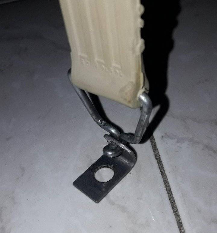

Maurizio ti consiglio di leggere questa discussione:
www.500clubitalia.it/forum/28-le-nostre-...?limitstart=0#196235
Andrea è un amico ed un grande appassionato, la sua "Brescianina" è moooolto ottobulloni, osservala bene.
Ciao Maurizio, perdonami se arrivo tardi, ma problemi miei mi hanno tenuto lontano dal forum qualche tempo.
Complimenti per la tua 8B, modello che adoro, e ringrazio il mio amico Alessandro (Drago500) per averti segnalato la mia Ottobulloni, che in effetti è praticamente conservata specie all'interno.
Non mi dilungo sui dettagli che ti hanno già correttamente suggerito gli altri che mi hanno preceduto, solo mi permetto alcune precisazioni: l'interno, specie i sedili posteriori ed i pannelli, non mi sembra sbiadito o da buttare, almeno a quel che posso vedere; se guardi le foto dei miei interni, il colore è praticamente lo stesso, sicuramente meno carico dei tuoi pannelli anteriori, palesemente sbagliati,
Sulle basette anteriori in alluminio, la mia precedente Ottobulloni di Aprile 1965 come la tua non le aveva, e neanche erano censite a catalogo ricambi.
Piuttosto montava le plastiche col disegno "simil basetta" di cui ti allego una fotografia...
Per quanto concerne il gancio della capote, quello corretto per la Ottobulloni è questo, col piccolo foro ove si inserisce la cinghia.....

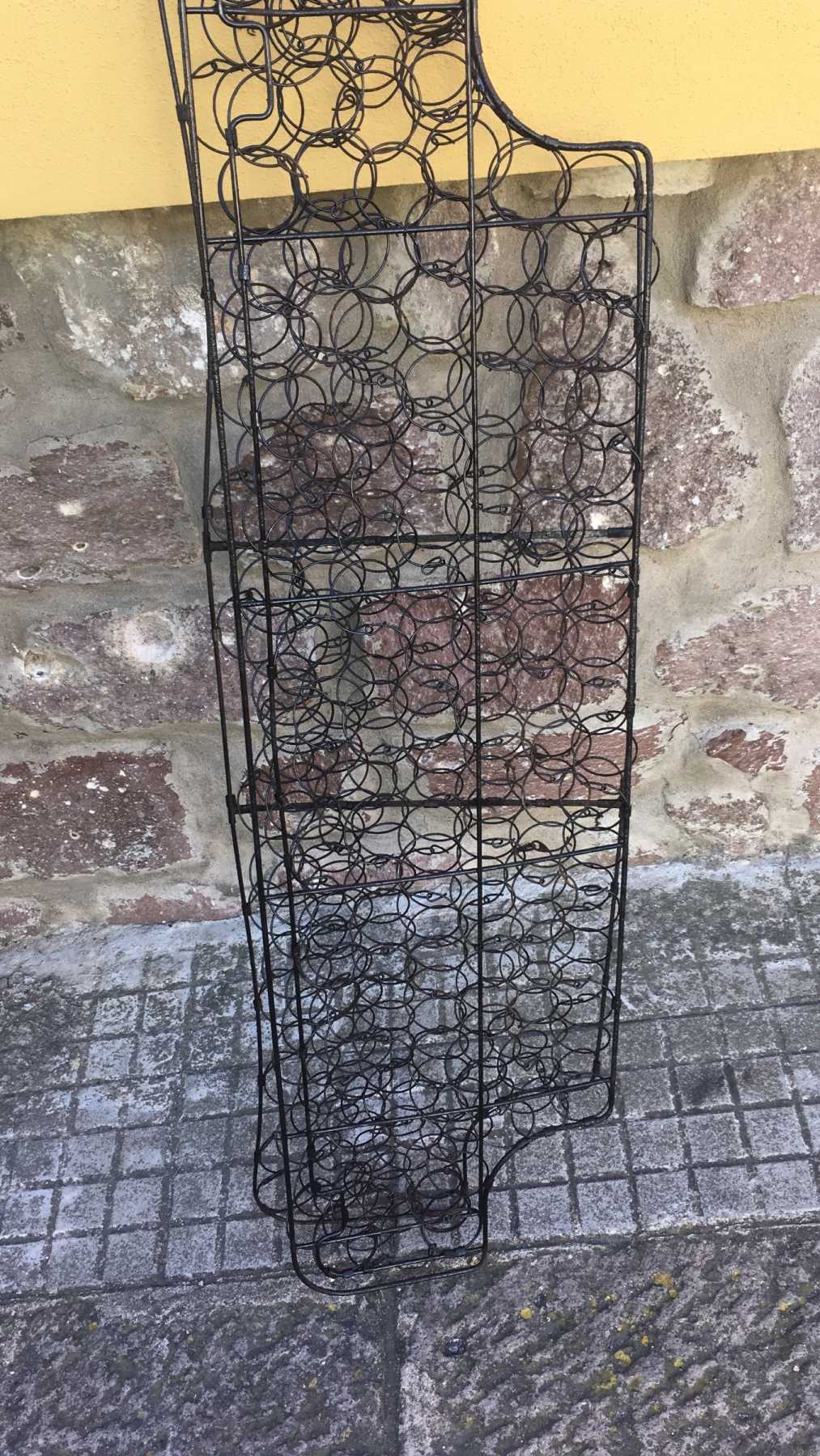

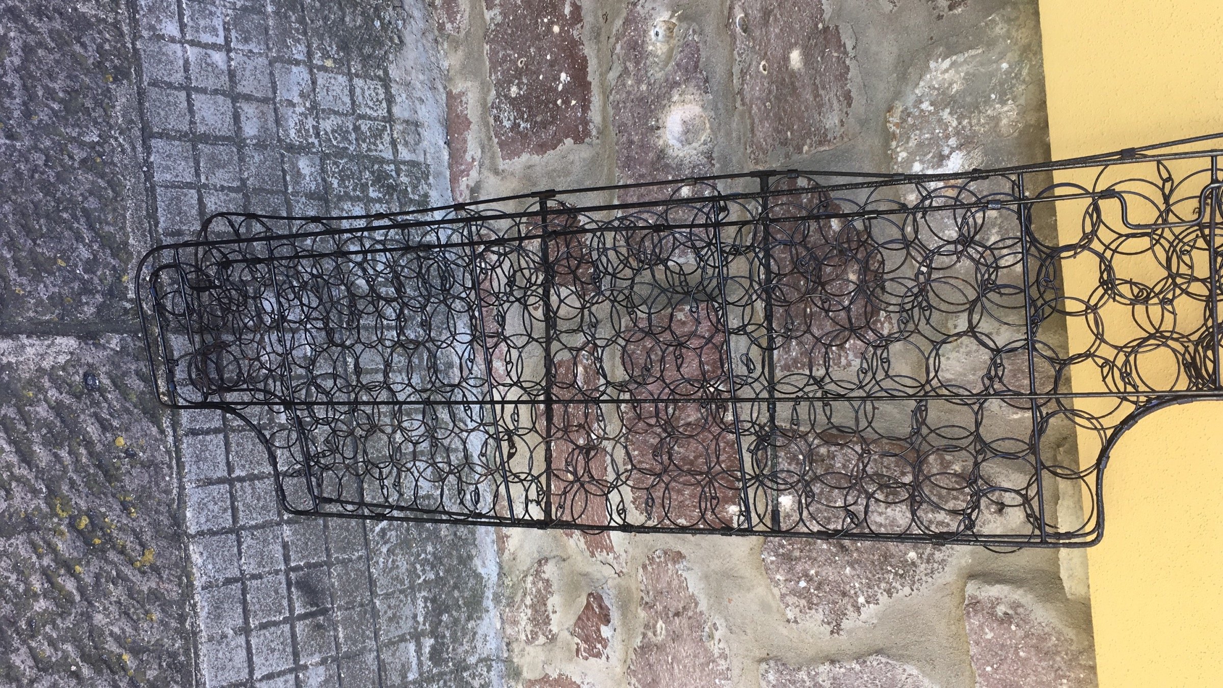

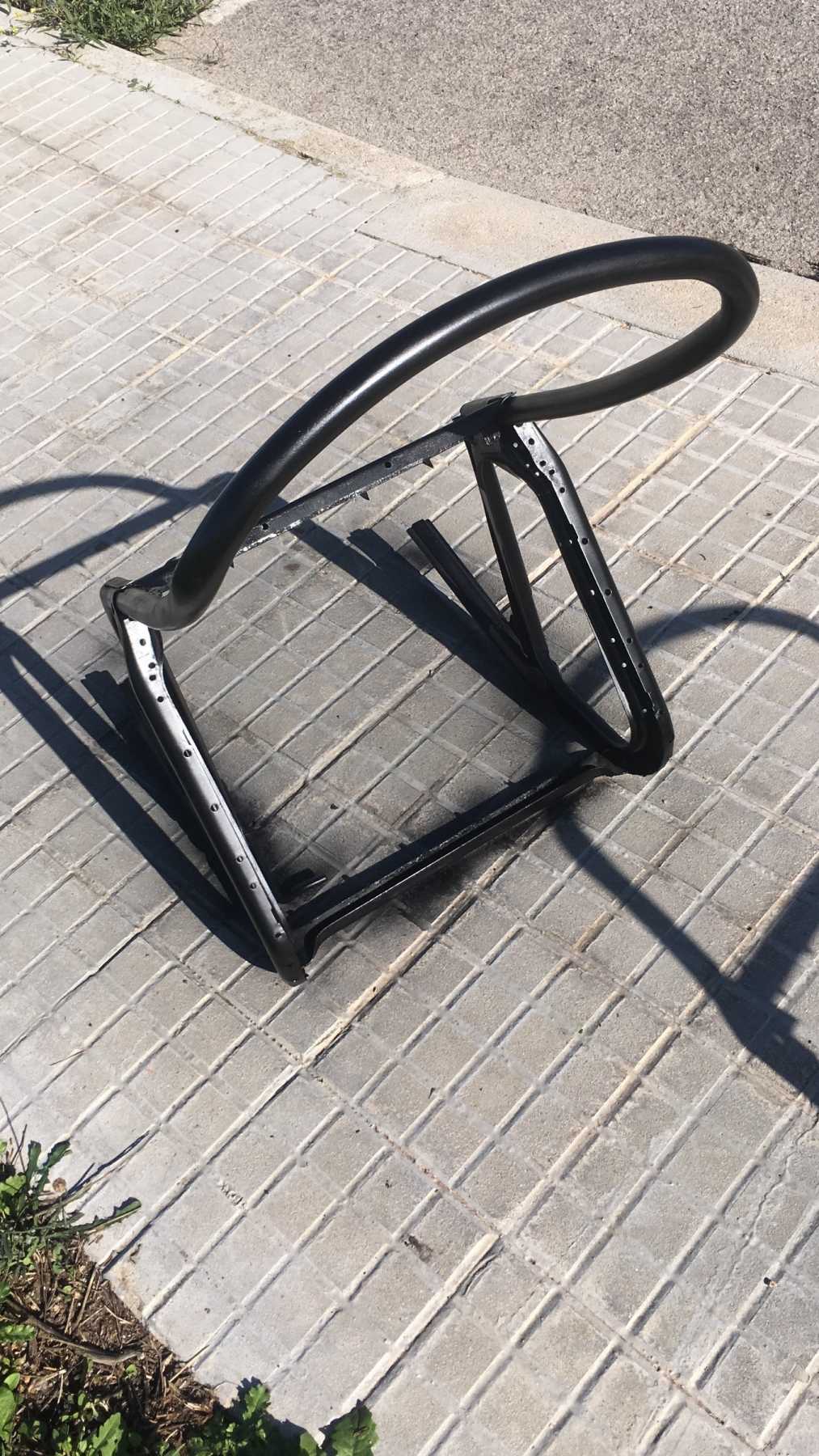

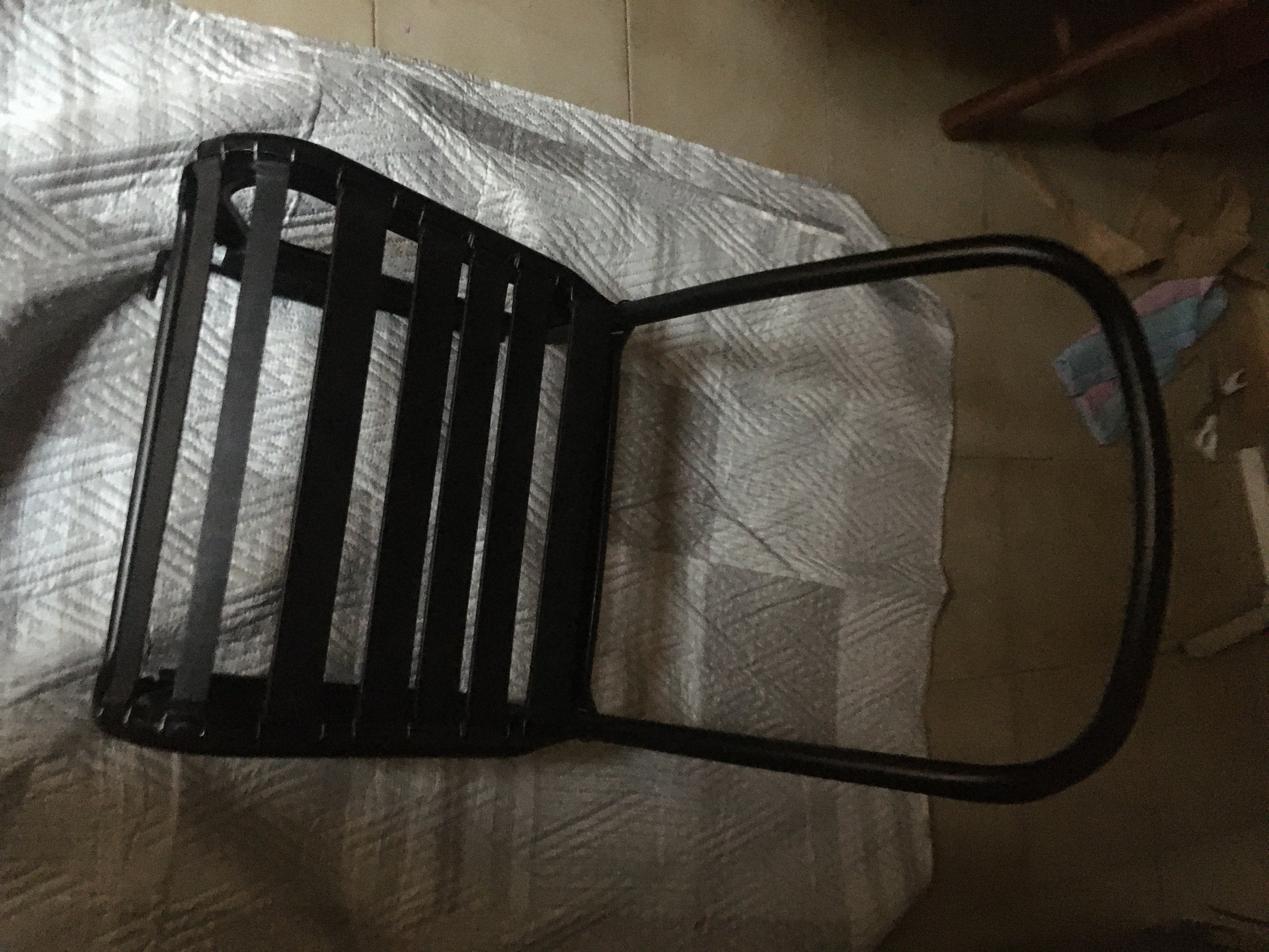

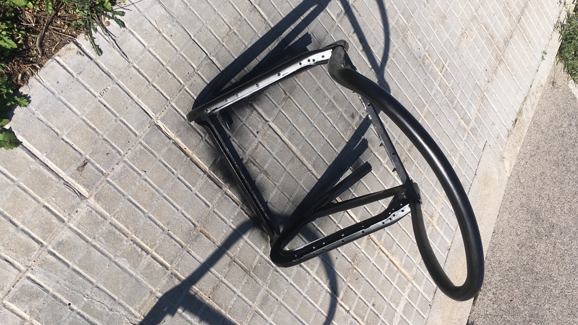

Finalmente arrivati gli interni :like ... ora dovrei dare una rinfrescata al telaio dei sedili ... sapreste indicarmi ( se’ esiste) il codice del nero da utilizzare ... il buon Mimmo mi consiglio’ tempo fa’ di utilizzare un nero che sia 30% lucido e 70% opaco ( o viceversa) ora non ricordo SCUSATEMI ... che poi se non sbaglio dovrebbe essere la stessa tonalita’ di nero da utilizzare nei “ tappi” del tunnel centrale oltre che alle cornici del freno a mano leva marce e leve Accensione/aria ????
Grazie ...

Non esiste una tonalità moderna del nero semilucido che la Fiat applicava fondamentalmente su tutte le parti della 500 verniciate in nero.
Motore e relative parti, telaio sedili, convogliatore aria calda, serbatoio, trapezi ed altre minuterie erano verniciate con uno speciale colore né lucido né opaco che ad oggi nessuno ha riprodotto con esattezza.
C'è chi suggerisce il nero semilucido Fiat 601 come colore esatto, ma il dato è privo di fondamenti concreti.
Va per la maggiore la tendenza a creare un nero che si ottiene mescolando la stessa vernice di nero (stessa tonalità) al 70% lucida e restante 30% opaca.
Il risultato ottenuto è molto buono, anche se il reale effetto della verniciatura originale Fiat non potrà più essere riprodotto.
A parte la tonalità e la resa esatta del mix lucido/opaco, la vernice originale Fiat stesa sulle parti metalliche ha un particolare effetto: lo strato di vernice è sottilissimo, il metallo sembra quasi brunito direttamente. La resa è quella della vernice a fuoco.
Una nuova mano di vernice, data a spruzzo e con la giusta diluizione, restituirà sempre un effetto di verniciatura più spessa e corposa.

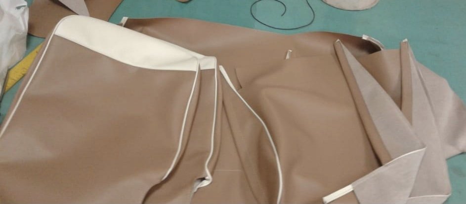

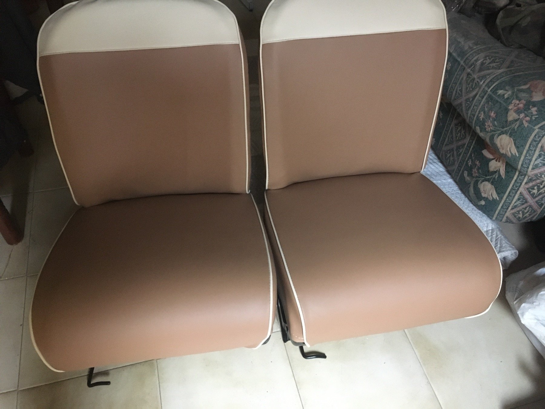

Buon giorno, una volta pulito e riverniciato procediamo con l’inserimento di imbottitura juta e tapezzeria

Grazie dei complimenti, ovviamente ho ultimato anche i sedili posteriori. Tra l’altro mi sono “ stressato” nel cercare la juta da posizionare nei sedili :laugh: ... scusate se’ non rispondo subito ma sappiate che mi sto leggendo le centinaia di pagine inerenti il mio restauro gia precedentemente affrontato da altri utenti. Tutti post utilissimi e di cio ‘ vi ringrazio .

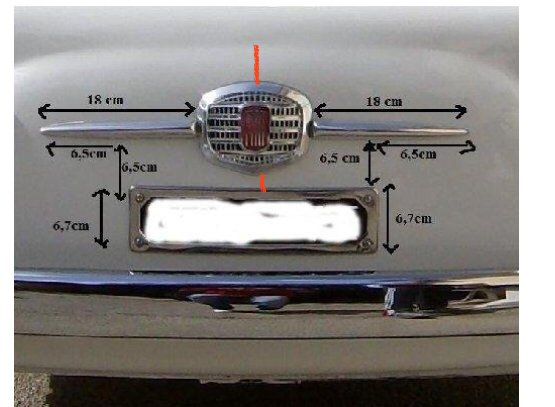

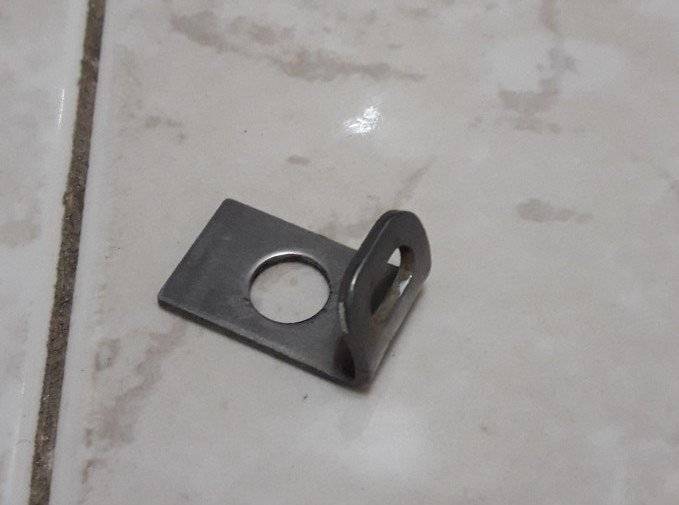

Buona sera a tutti scusate se ho “rubato “ questa foto al solo scopo illustrativo.... chi gentilmente potrebbe indicarmi le misure di questa guida. Io come detto in passato ho la guida lunga ... non certo della 8 bulloni , ma per evitare di cambiare gli sportelli vorrei fare come suggeritomi tempo fa ovvero con un buon lavoro tolgo la parte in piu, ma avrei bisogno del vostro aiuto per sapere le misure esatte . Grazie ancora

Buon giorno nel ringraziare l’autore della foto con le prime misure chi potrebbe integrare le 2 misure che ho segnato con il tratto di colore rosso ... mi servirebbe a completezza per posizionare tutto al meglio . Grazie ancora a tutti . Appena possibile metto foto
