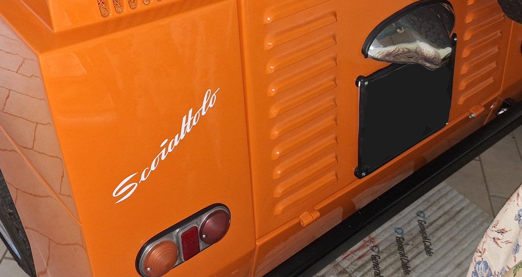

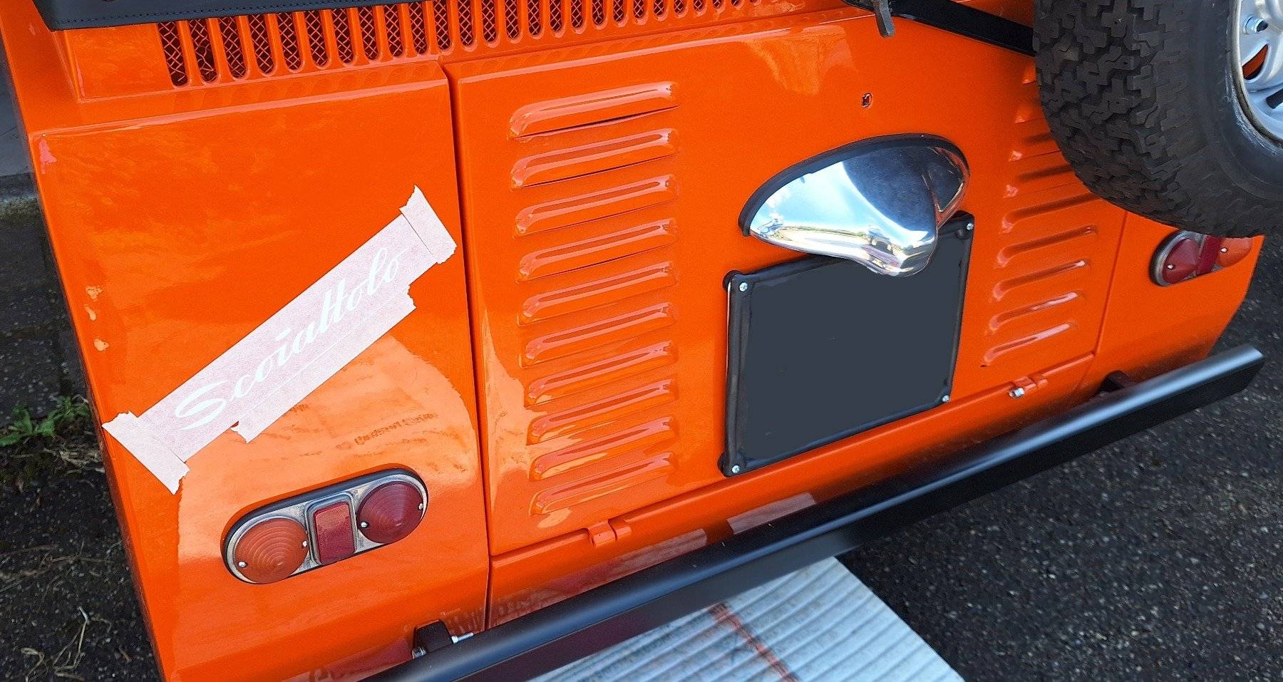

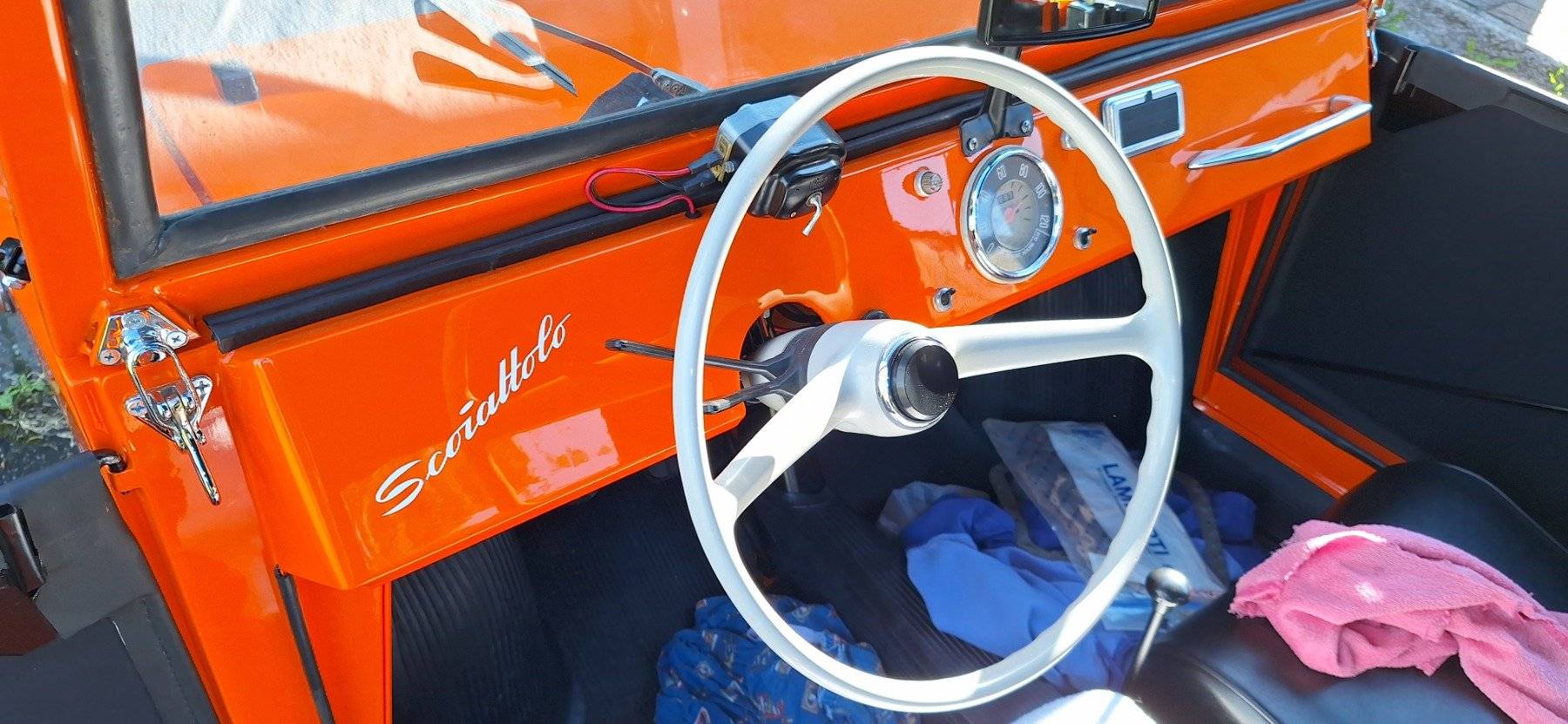

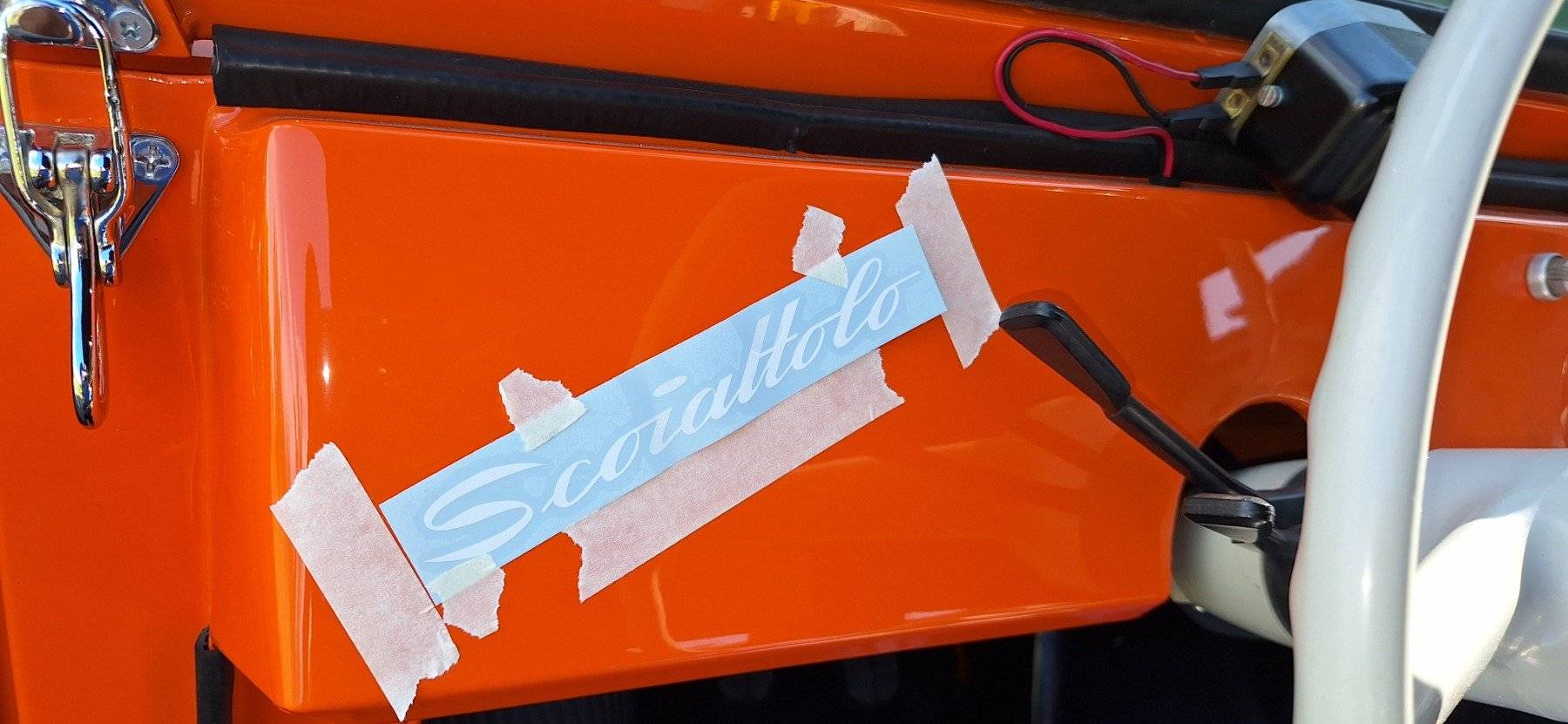

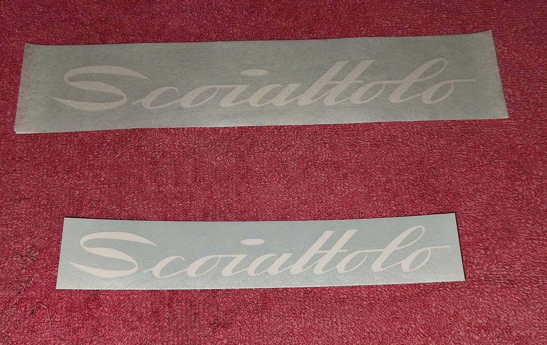

Oltre ai fregi colorati della Carrozzeria Arrigo Perini, le "C.A.P." portavano altri specifici ornamenti, due scritte in corsivo per riconoscere il modello della macchina: "Scoiattolo". ;)
Da quanto abbiamo potuto apprendere, originariamente queste decorazioni dovevano essere colorate direttamente sulla vernice della macchina, rifinite a pennello oppure a spruzzo, probabilmente utilizzando un normografo (oggi diremmo uno stencil...) :P
Per rifare queste scritte ci siamo rivolti al laboratorio di serigrafia che, una volta determinato le proporzioni da un dépliant d'epoca, ha riprodotto delle decalcomanie con la dicitura "Scoiattolo".
Due misure diverse per cruscotto e lato "B" del simpatico roditore bicilindrico. :cheer:
Questa soluzione ci è sembrata pratica e funzionale, oltretutto, grazie alla realizzazione in forma prespaziata, gli autoadesivi sono risultati di facile applicazione:
sono bastati dei riferimenti col nastro di carta per ottenere una certa precisione. ;)

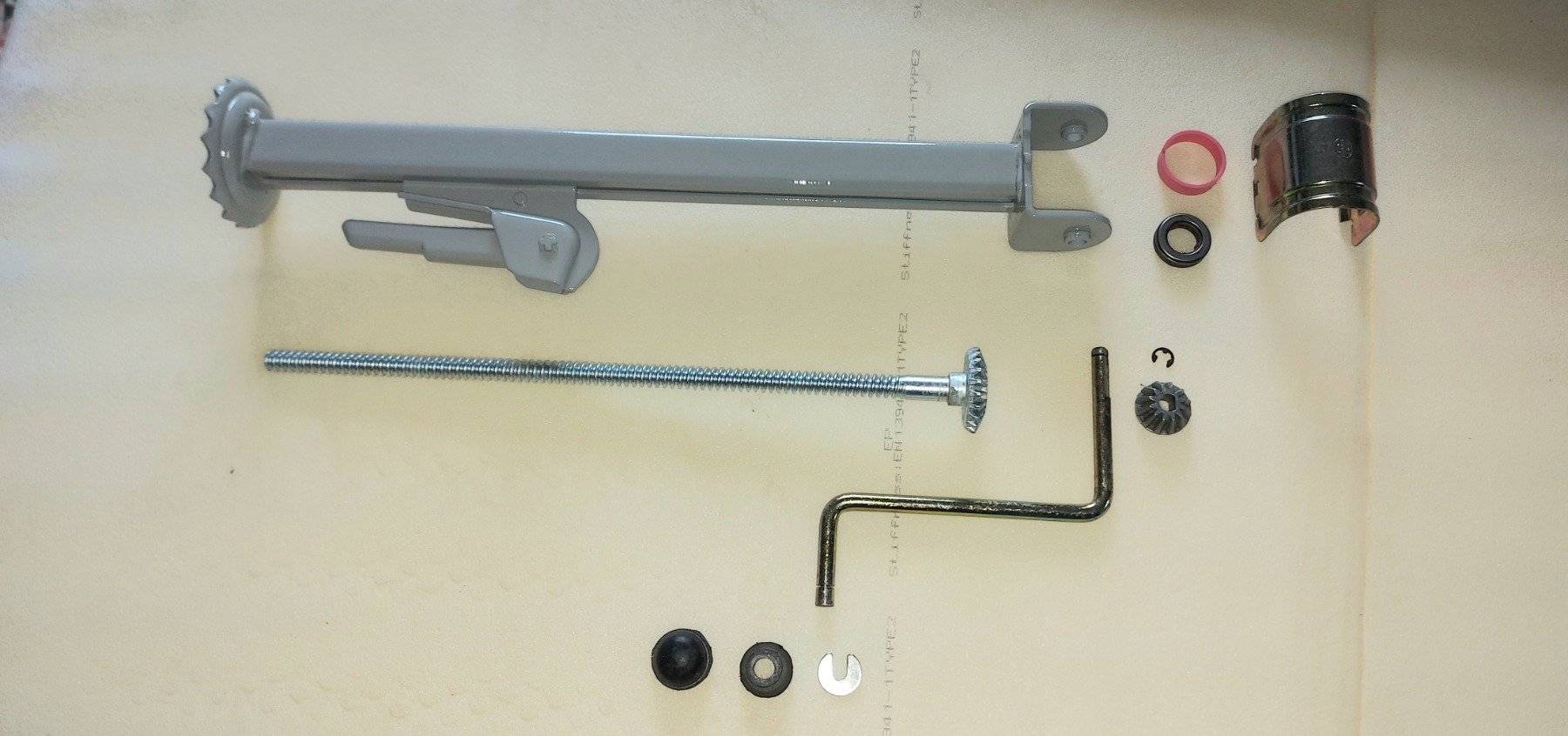

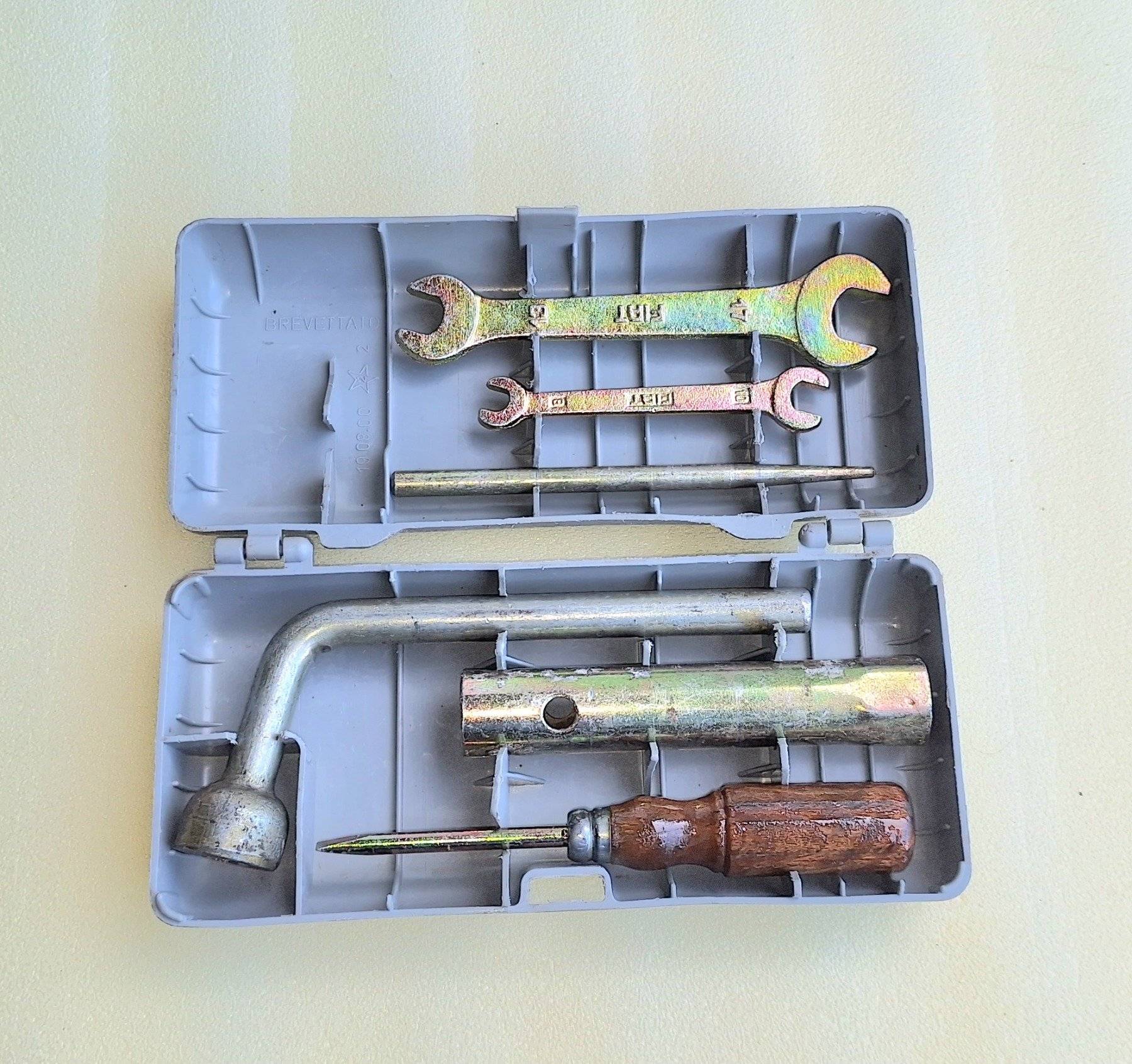

Abbiamo imparato che il buon restauro di una 500 non può considerarsi tale se questo non viene esteso anche a quelle che erano le dotazioni che equipaggiavano ogni vettura al momento della consegna al cliente iniziale.
Sui modelli 110F/L la Fiat forniva il conosciutissimo astuccio in plastica contenente i "ferri" per le basilari operazioni di meccanica.
Non possiamo sapere se anche le 500 fuoriserie beneficiassero di quanto a corredo delle normali berline, nel dubbio, non abbiamo fatto mancare al nostro Scoiattolo la trousse con gli essenziali utensili contenuti all'interno. ;)

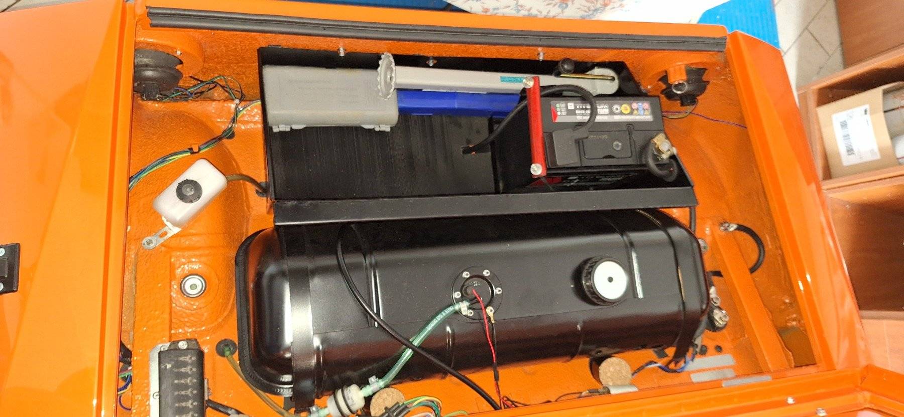

Dopo aver recuperato una scatola originale, con vari attrezzi che avevamo da parte, ecco completato il set di chiavi originali.

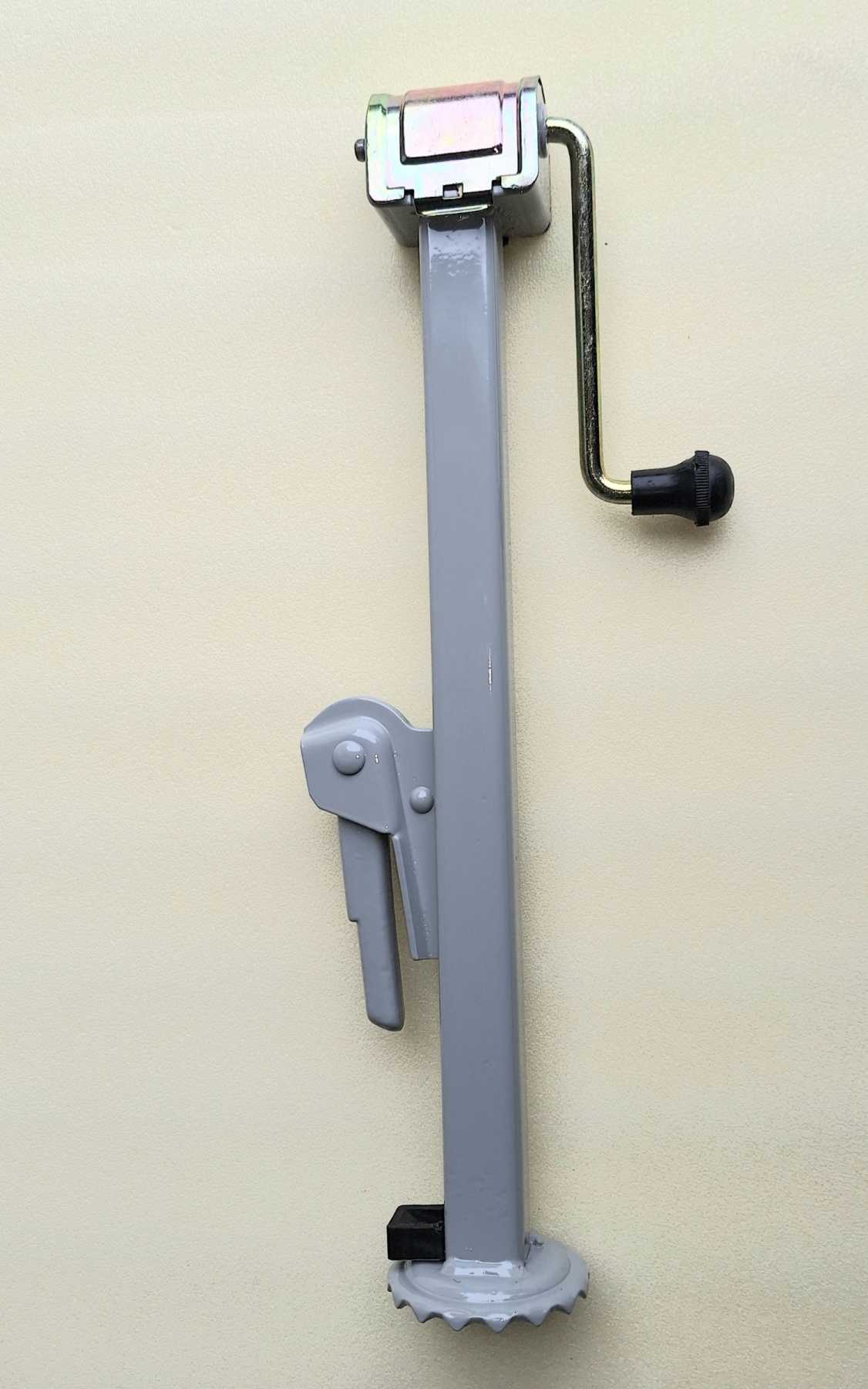

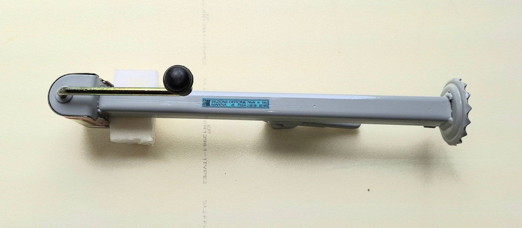

Il secondo indispensabile oggetto nei vani anteriori è il martinetto a vite senza fine, che nel nostro caso non potremo posizionare sul passaruota destro, causa la presenza dell'lintelaiatura in tubi quadri.
Essendo l'autotelaio prodotto alla fine del '69, si è deciso all'unanimità di far verniciare il cric in tinta "Fiat 687 grigio jet".
Tutti i componenti sono stati restaurati ed abbiamo scelto di montare calotta e manovella rifiniti con zincatura gialla.
In questa versione sarebbe un pezzo forse più adatto a complemento di una 500L...
Non siamo infatti del tutto sicuri che l'abbinamento allo Scoiattolo possa essere corretto.
Pazienza. .. Correremo il rischio avere un cric "non conforme"...

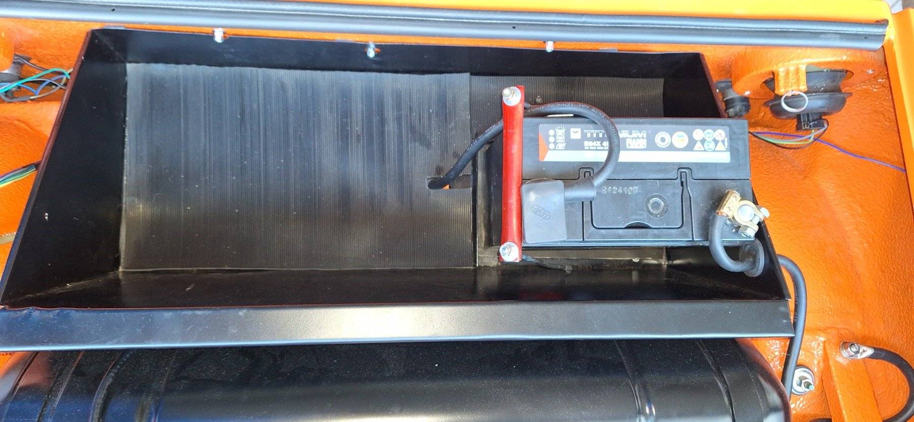

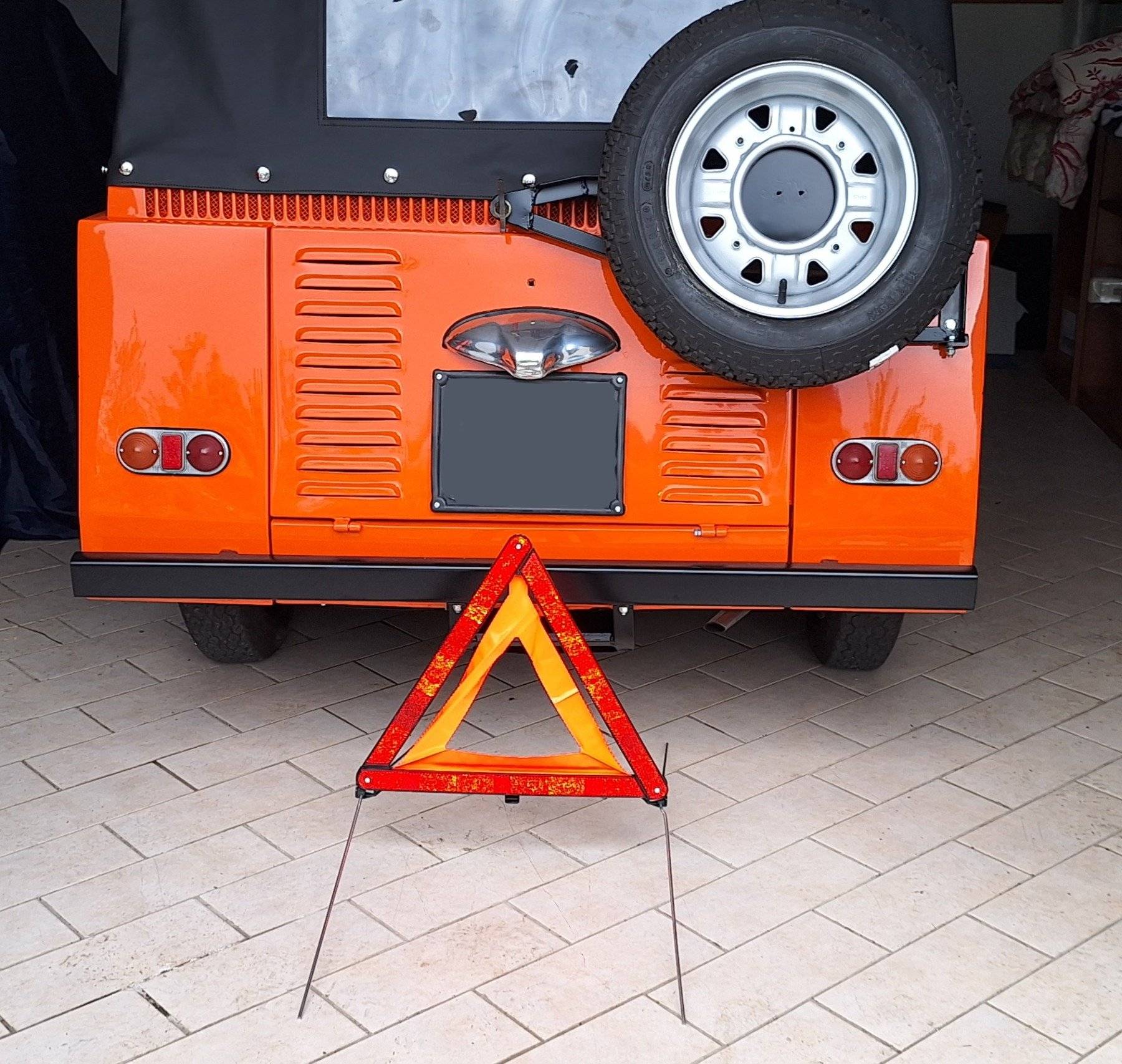

Per salvaguardare il portaoggetti abbiamo tagliato su misura un tappetino in gomma per poi posizionarlo sul fondo.
Contemporaneamente abbiamo sistemato con cura il positivo 12V, aggiungendo il cappuccio di protezione al morsetto ed abbiamo fermato la batteria montando la apposita staffa.
Le dotazioni di "primo impianto" trovano quindi il loro giusto spazio nel vano bagagli.
Per le emergenze invece ci siamo procurati un triangolo catarifrangente proveniente da una moderna Ford, oltre ad un fattore di sicurezza, anche per il limitato ingombro una volta richiuso

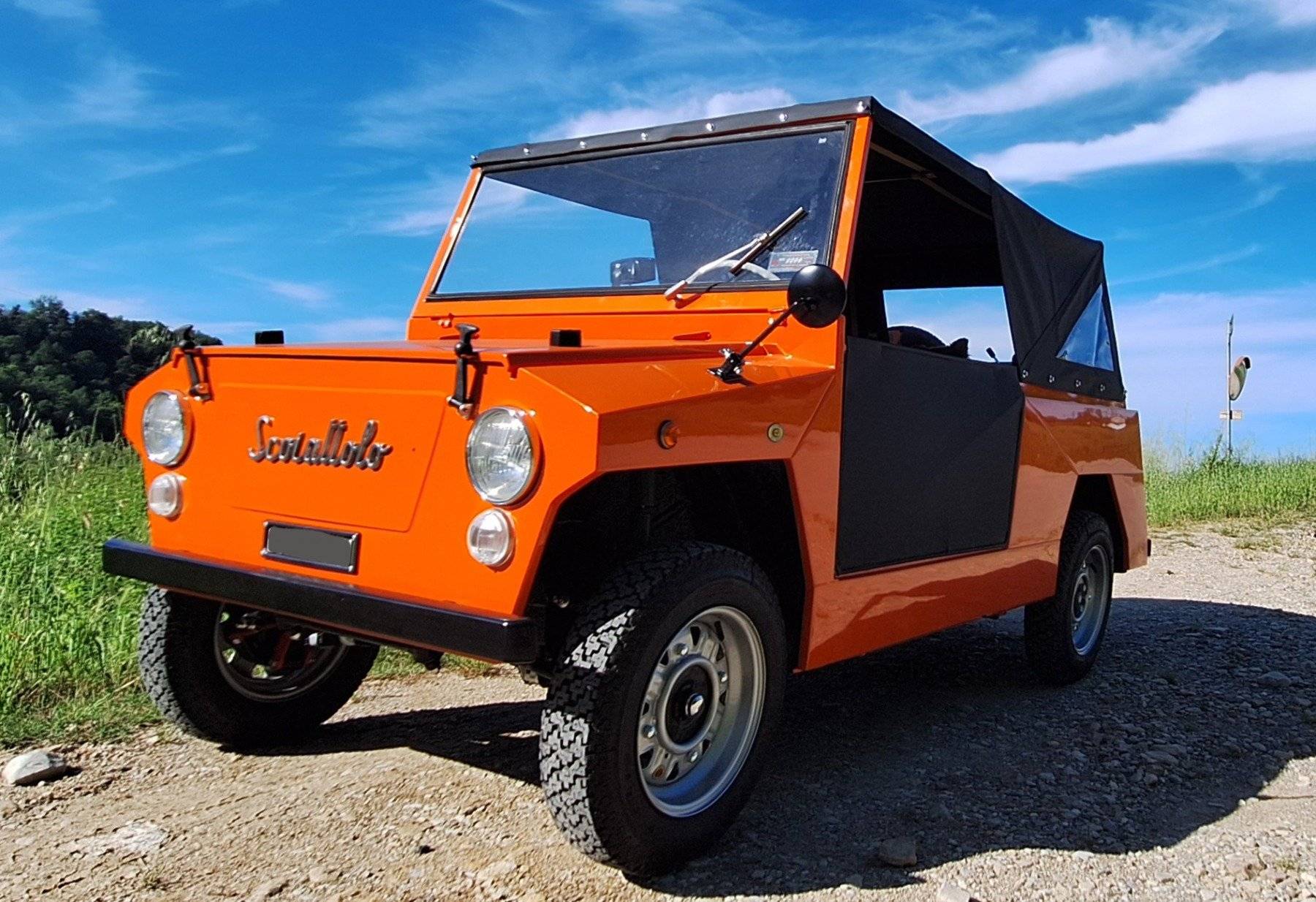

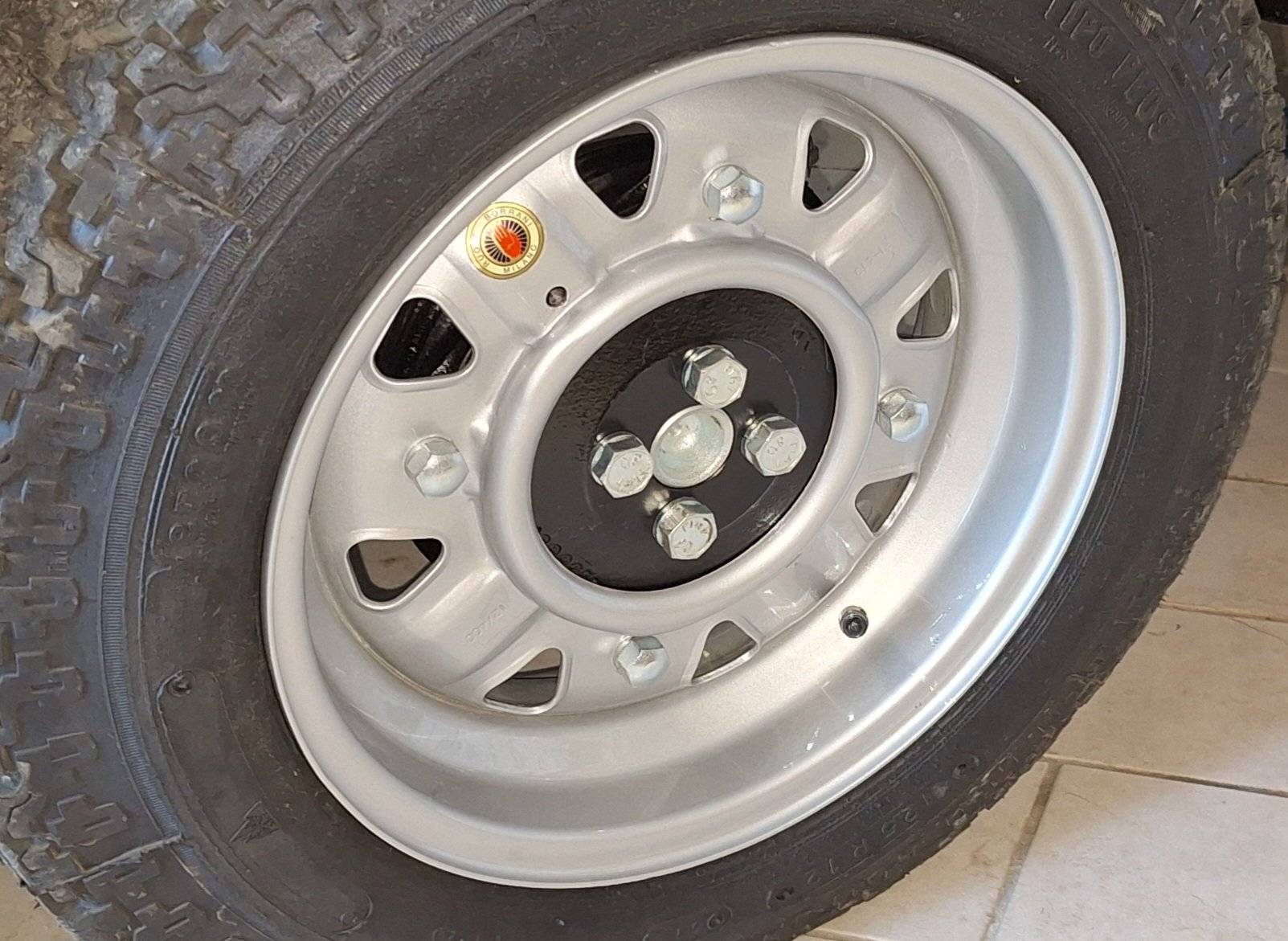

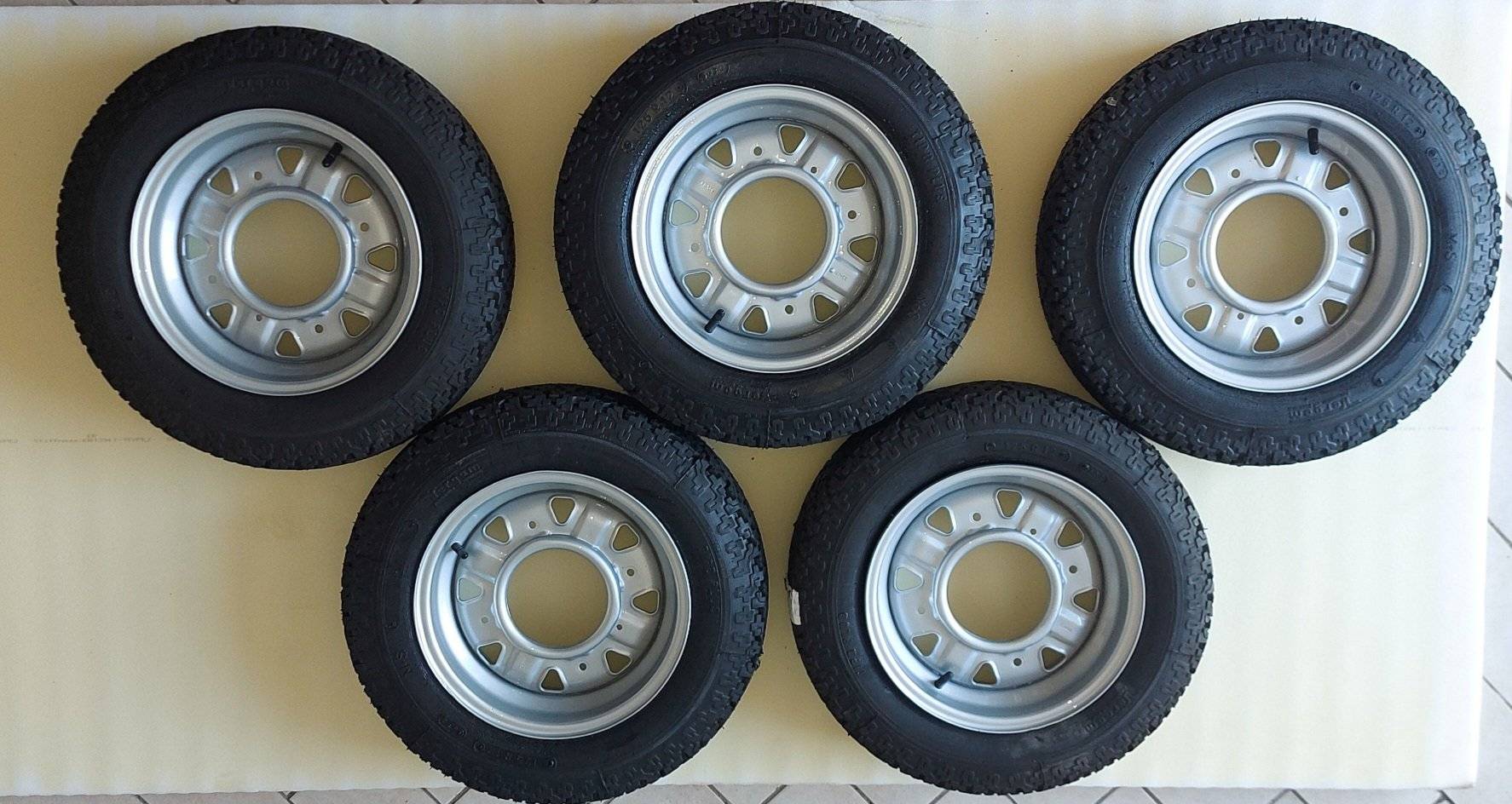

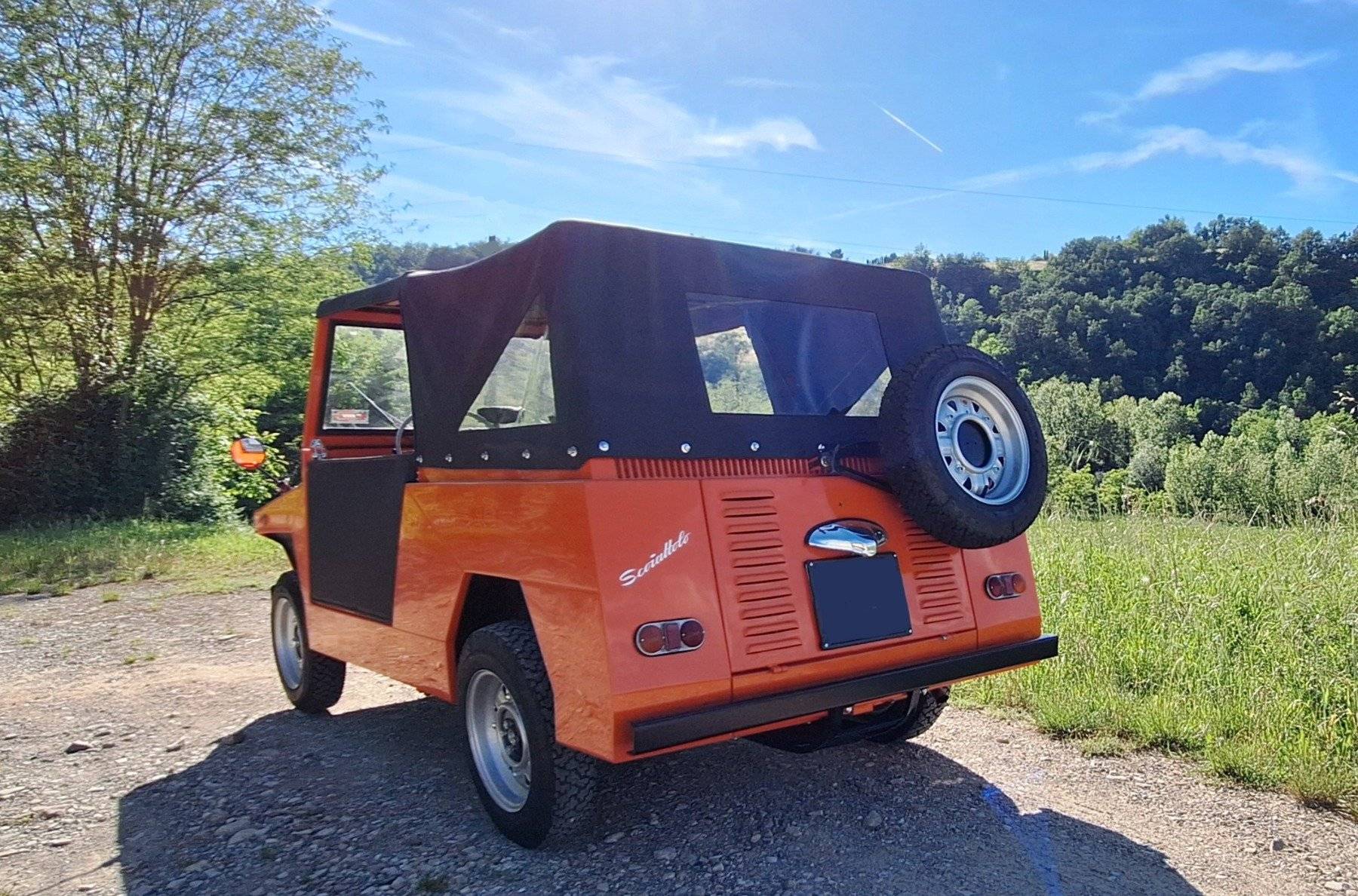

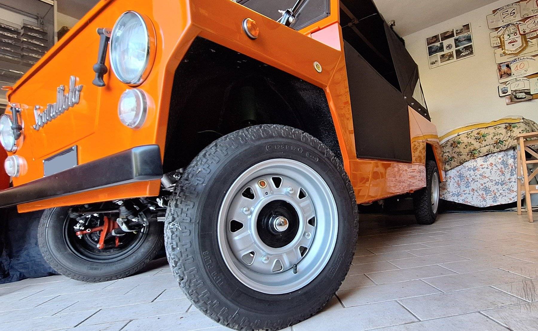

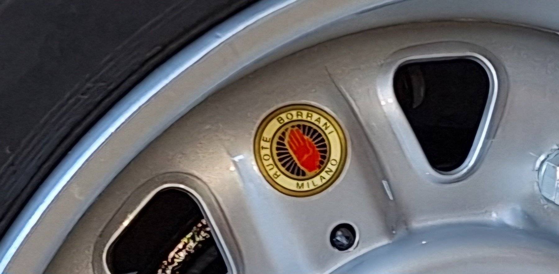

Con tutta probabilità i cerchioni maggiorati in lamiera stampata furono l'unico optional aggiunto al nostro Scoiattolo al momento dell'acquisto, avvenuto nel lontano 1970.
Dopo aver collaudato le nuove gomme M+S sulla PC16 e sulla spider Vignale, ecco il momento della collocazione definitiva. :woohoo:
Nonostante l'impiego gravoso a cui (teoricamente) dovrebbero essere destinati, abbiamo cercato una certa finezza nell'assemblaggio dei cerchioni, completando il restauro applicando i piccoli stemmi autoadesivi della Casa milanese, una chicca che abbiamo sempre fatto riprodurre dal laboratorio di serigrafia. ;)

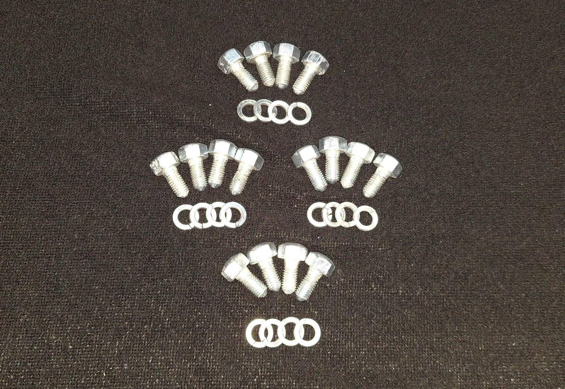

Per il montaggio sui tamburi utilizziamo N°16 viti M10 a testa arrotondata, quelle delle 500D, accoppiate ad altrettante rondelle grover originali.
A nostro personale (ed insindacabile) parere questa bulloneria è sicuramente molto più bella della classica a testa esagonale piatta. B)
Un paio di anziani gommisti, con cui ho avuto occasione di parlare in circostanze diverse, rammentano che viti come queste venivano fornite a corredo dei Borrani...
Chissà?!? Sarà vero?!? :dry:
Ma... "I ricordi non fanno la storia"...
La citazione del Prof. Alessandro Barbero, per introdurre che nemmeno su questa scelta possiamo essere certi d'aver preso un'altra licenza oppure no... :p
Certo è che con queste ruote la macchina assume un aspetto decisamente diverso.

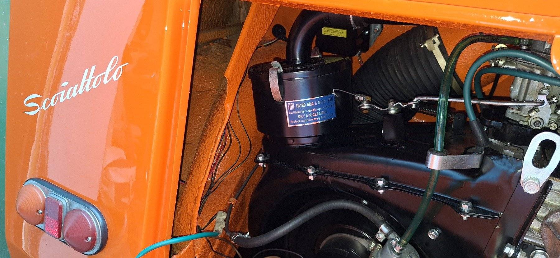

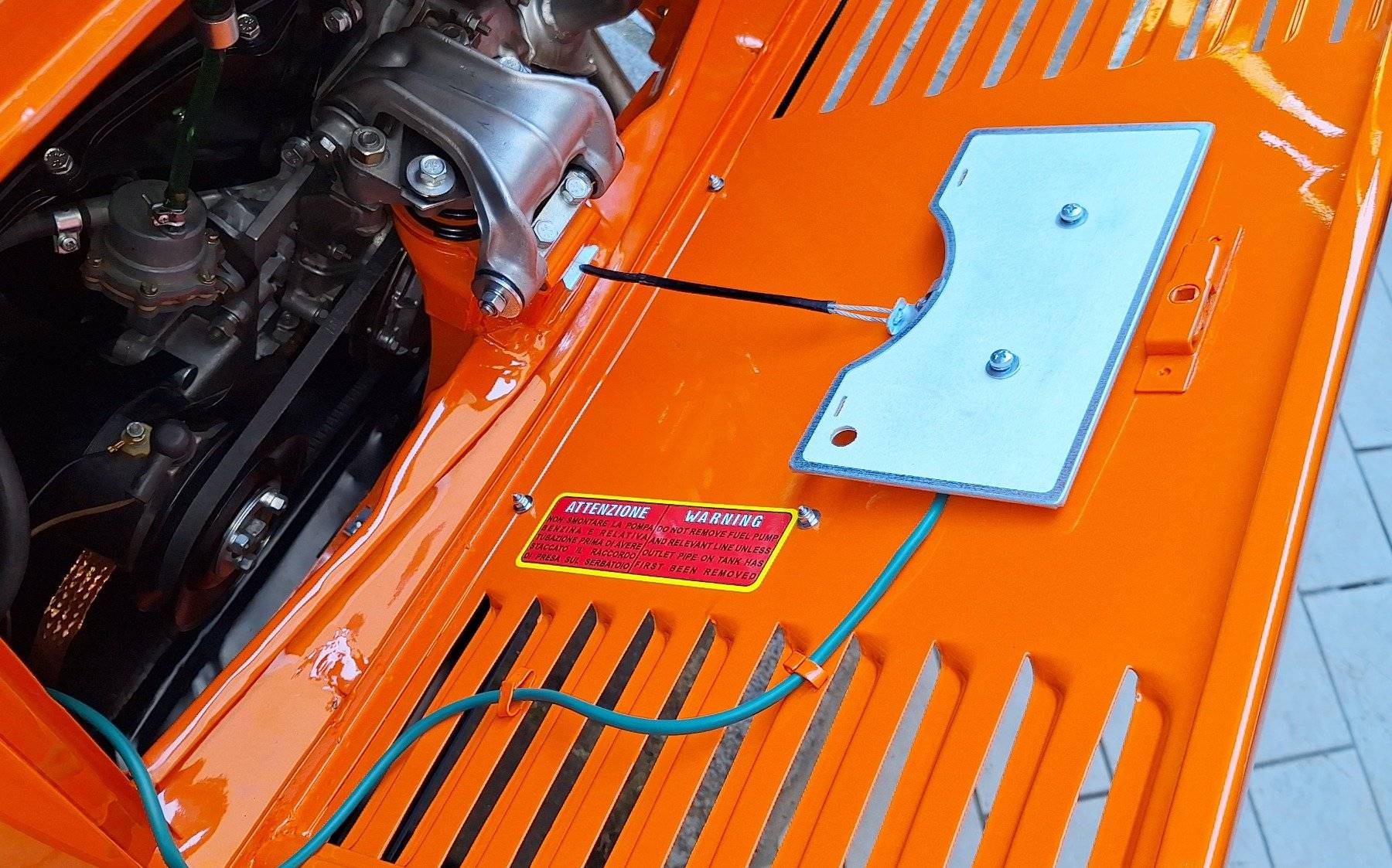

Decidiamo allora di aggiungere un ultimo tocco di pregio, a rimarcare la diretta provenienza dalle normali 500 F/L. ;)
Posizioniamo quindi la classica serie di autoadesivi, sul filtro aria e all'interno del cofano posteriore.

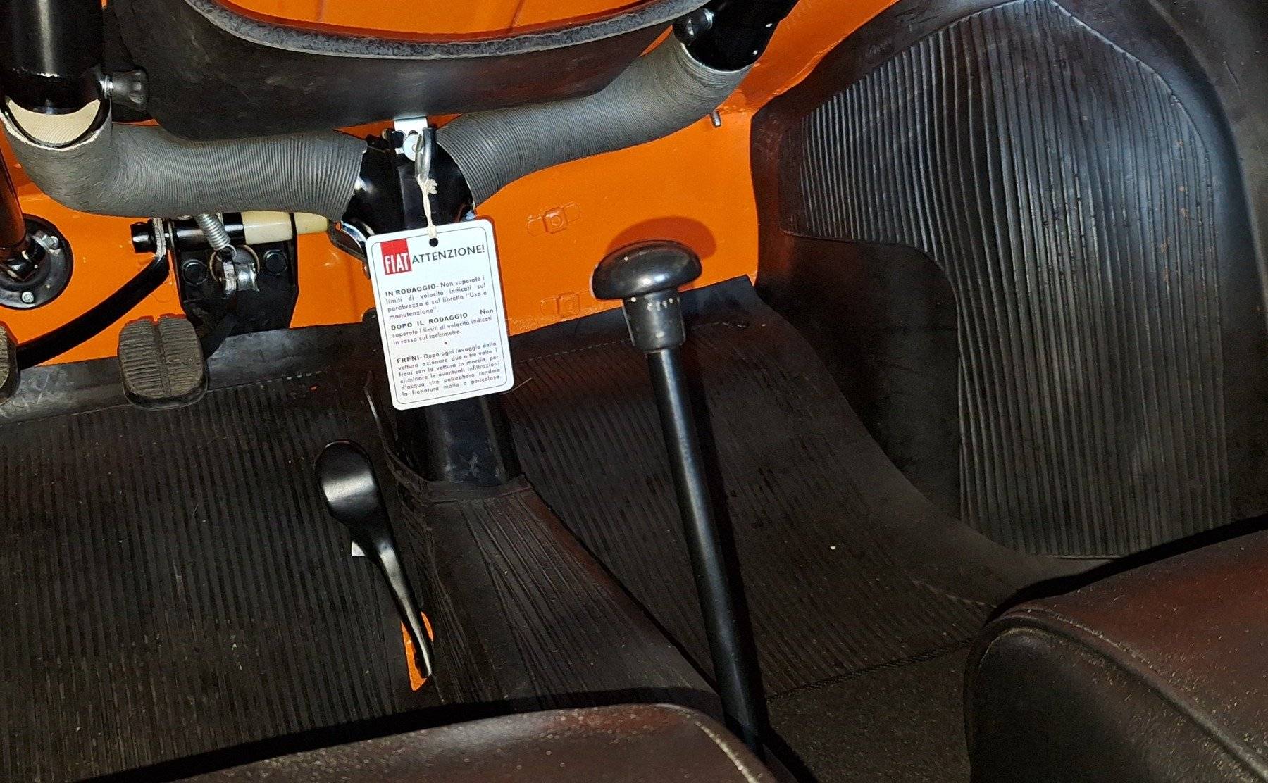

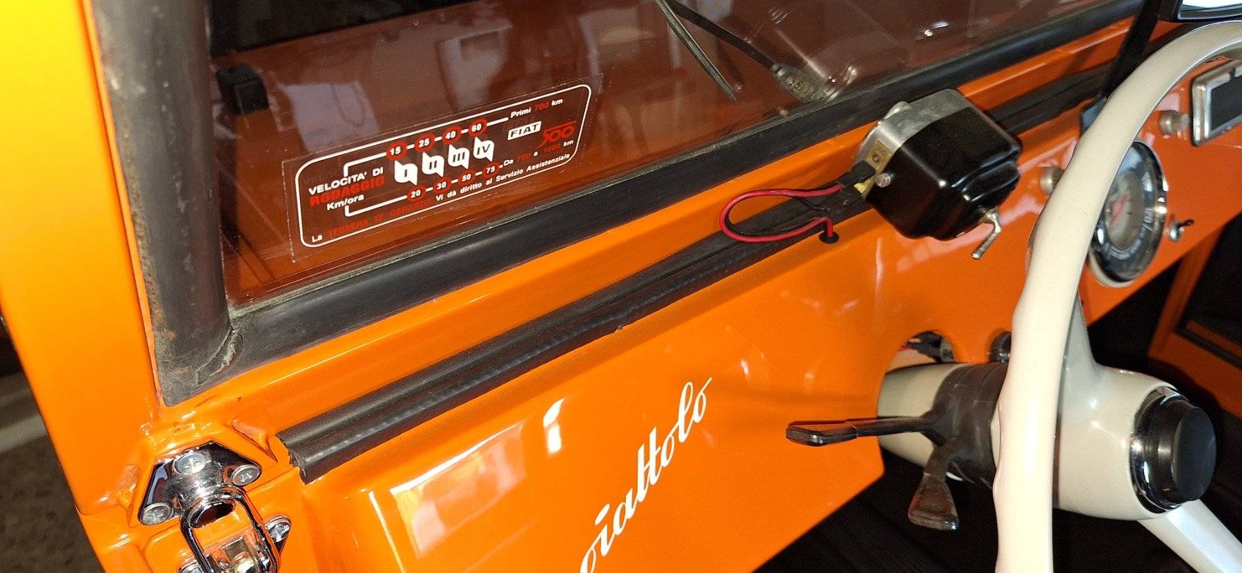

Sul parabrezza, la copia della vetrofania riportante le velocità consigliate durante il rodaggio.
Infine, quale promemoria per un buon utilizzo della macchina, il cartoncino a colori appeso al comando dell'acceleratore a mano.
Potremmo ipotizzare di esserci presi l'ennesima deroga...
Difficile pensare che su macchine artigianali come queste potessero esserci simili accorgimenti, ma ricordiamo che i veicoli Scoiattolo fin da nuovi erano a tutti gli effetti riconosciuti quali esemplari Fiat e pertanto coperti da garanzia ufficiale.

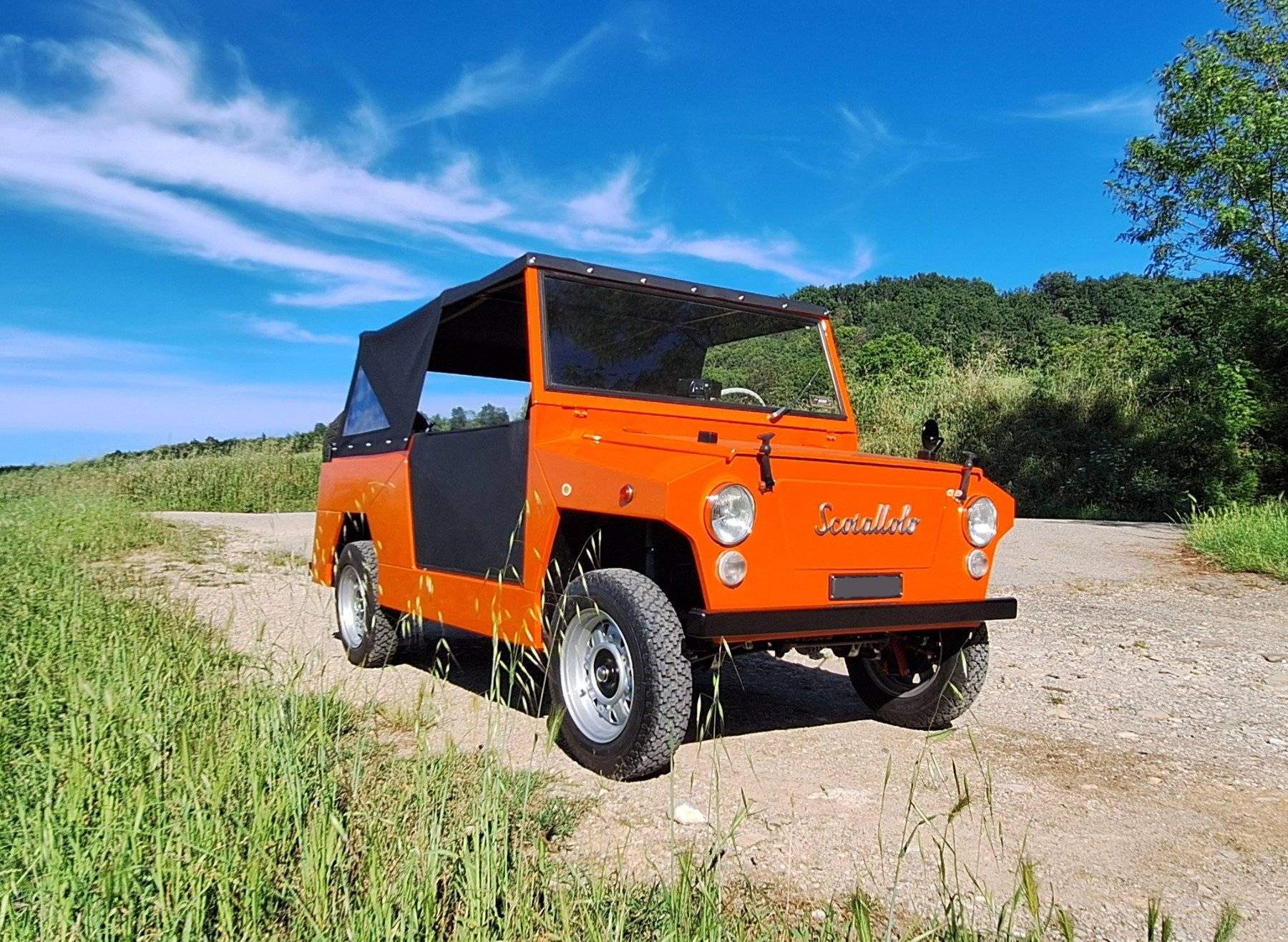

Siamo dunque giunti ai titoli di coda di questo lungo lavoro...
Spero di non aver annoiato nessuno nello scrivere i miei lunghi post, ma del resto, nella prefazione della prima pagina vi avevo messo in guardia...
