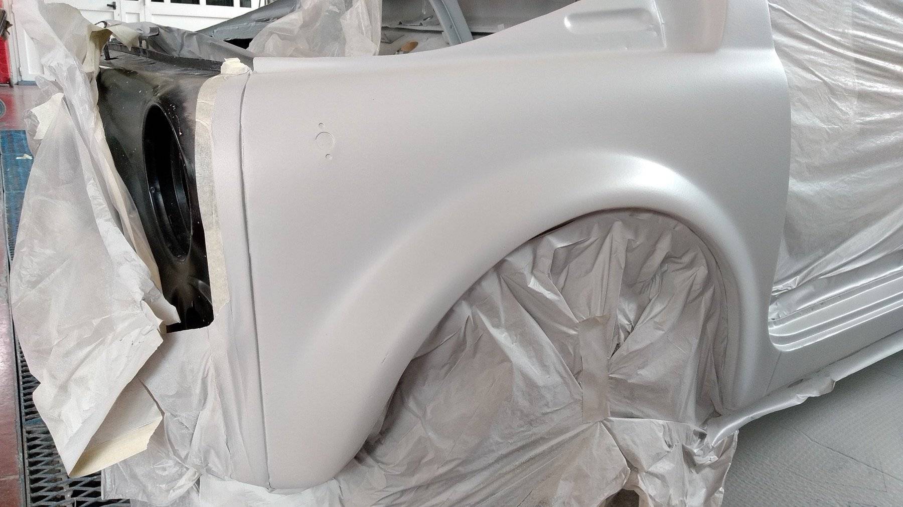

La mia ciccina va sistemata 5 Anni 2 Mesi fa #380116
  • mammamatti
  • Avatar di mammamatti Autore della discussione
  • Marina
  • Messaggi: 22
  • Ringraziamenti ricevuti 64

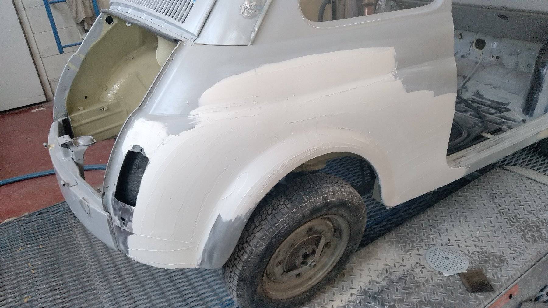

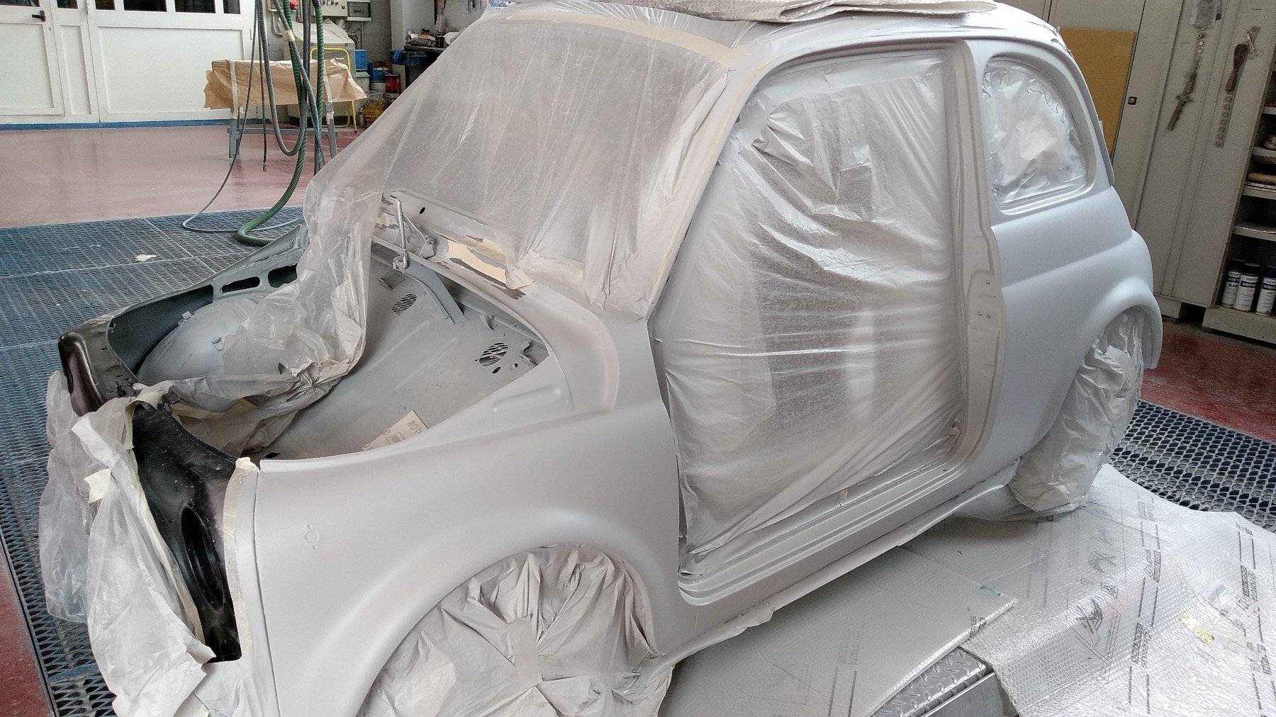

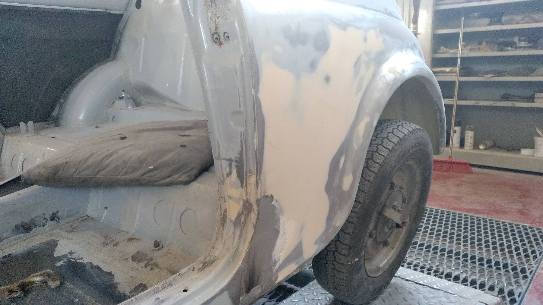

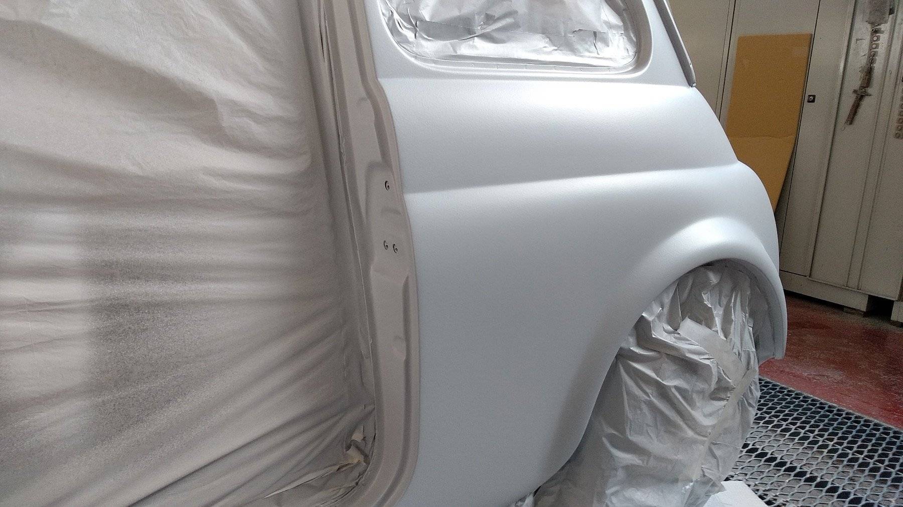

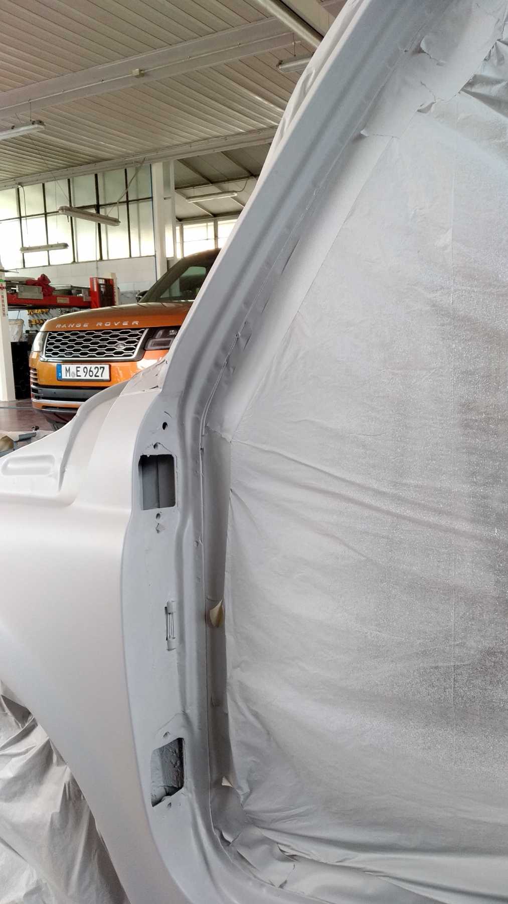

nuove foto dalla carrozzeria...
per settimana prossima la finisce...spero:blink:
La cosa che non avevo mai provato, non avendo mai seguito la riverniciatura è stata che dopo che la si stucca bene e con il fondo la lamiera è cosi particolare che sembra di plastica...stampata senza il tipico riflesso della lamiera.
Ognuno deve fare il suo mestiere.....cè poco da dire.
Ringraziano per il messaggio: drago500, FUFU, Gian56
Ultima modifica: da mammamatti.

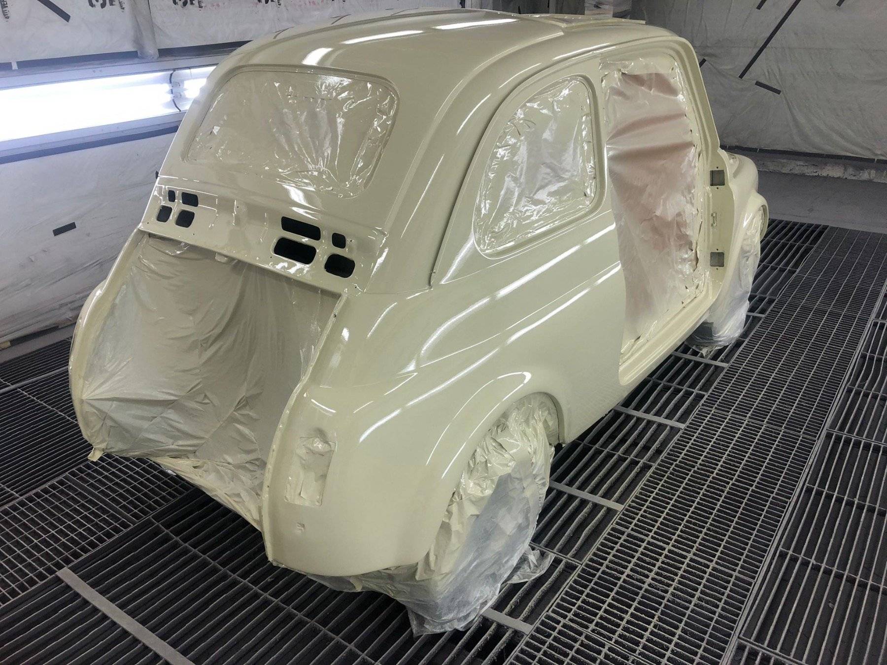

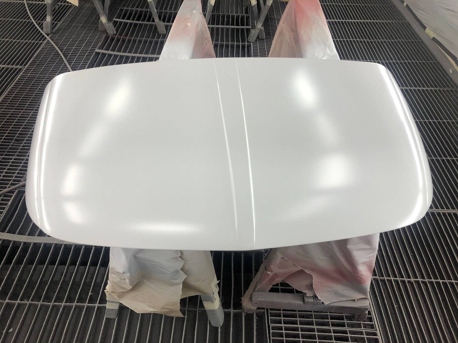

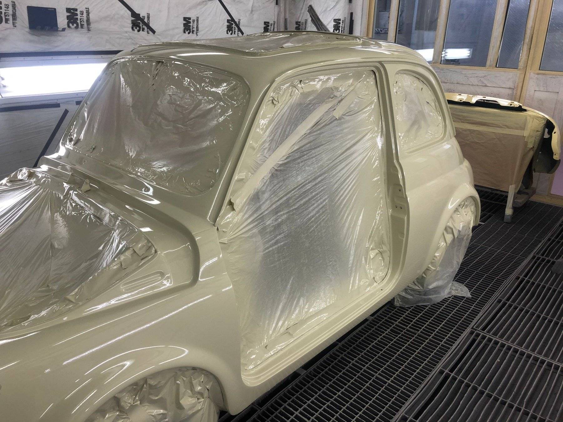

La mia ciccina va sistemata 5 Anni 2 Mesi fa #380411
  • mammamatti
  • Marina
  • Messaggi: 22

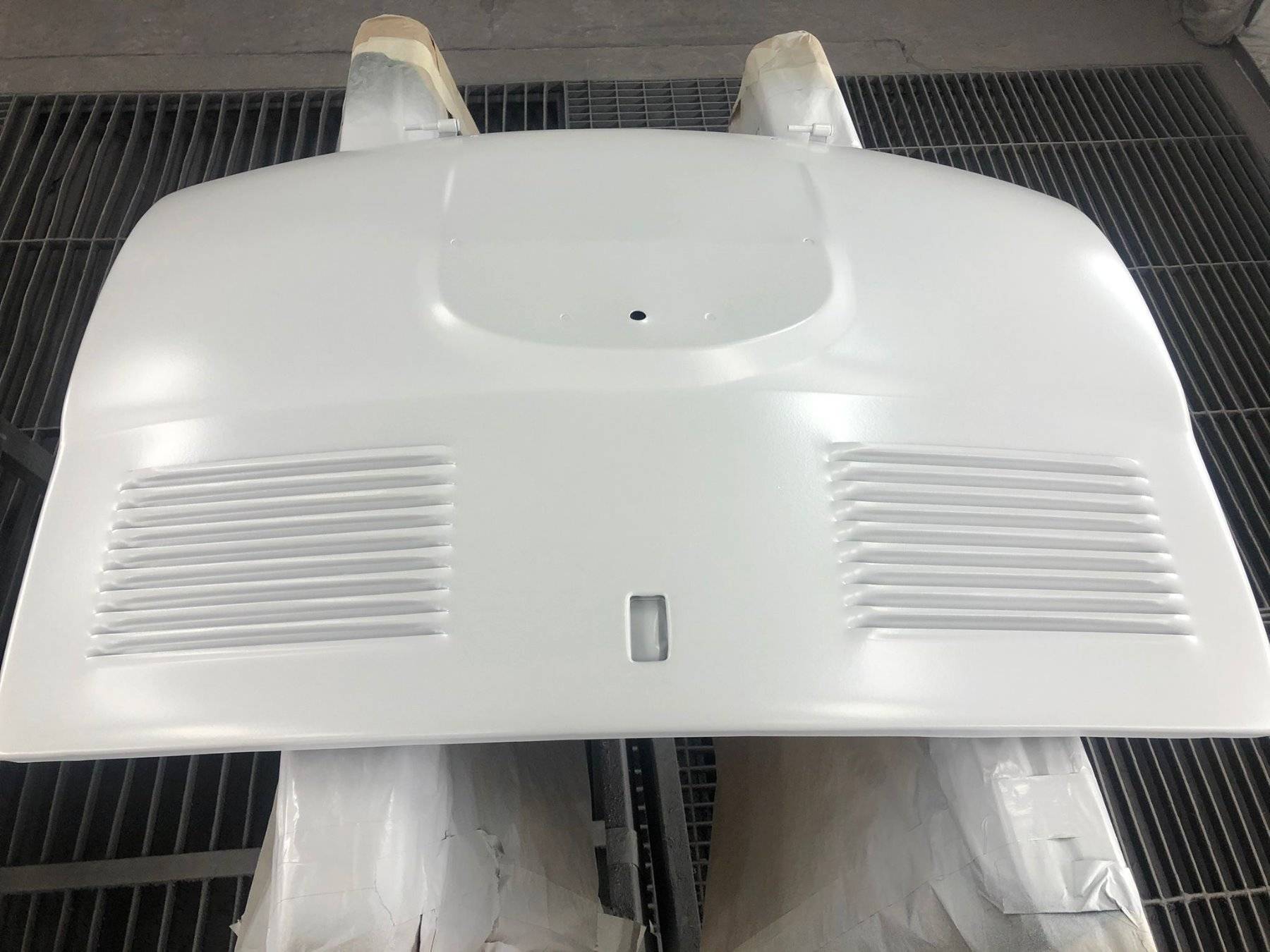

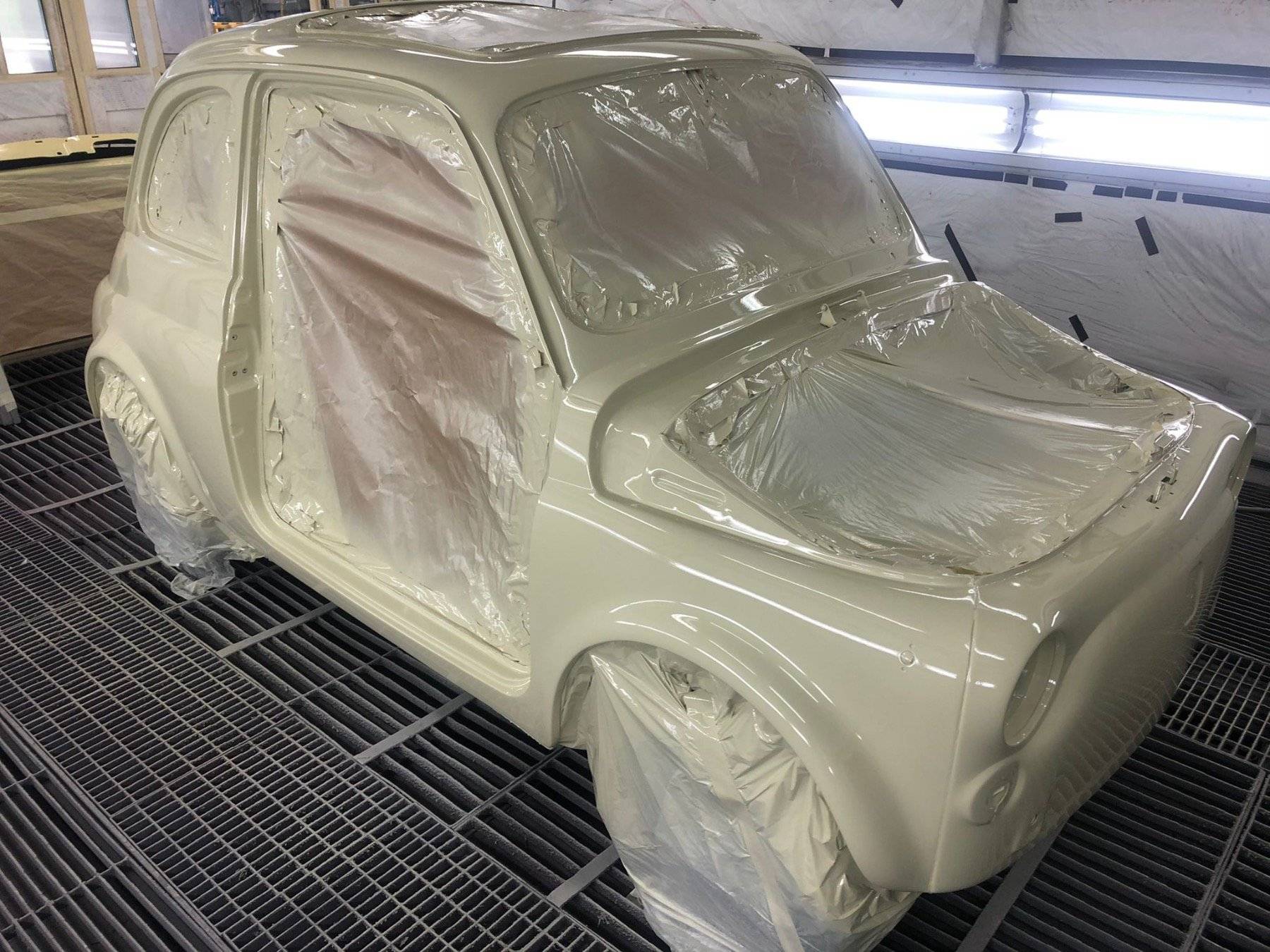

quasi ci siamo.......anche se il colore delle foto non è poi quello che effettivamente è....
Ringraziano per il messaggio: martnuccia, drago500, FUFU, Gian56, Truvlino, Lampa

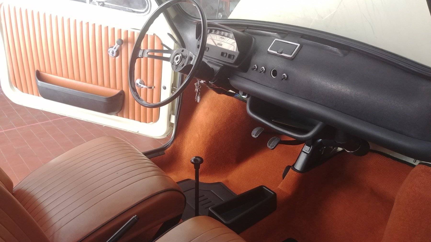

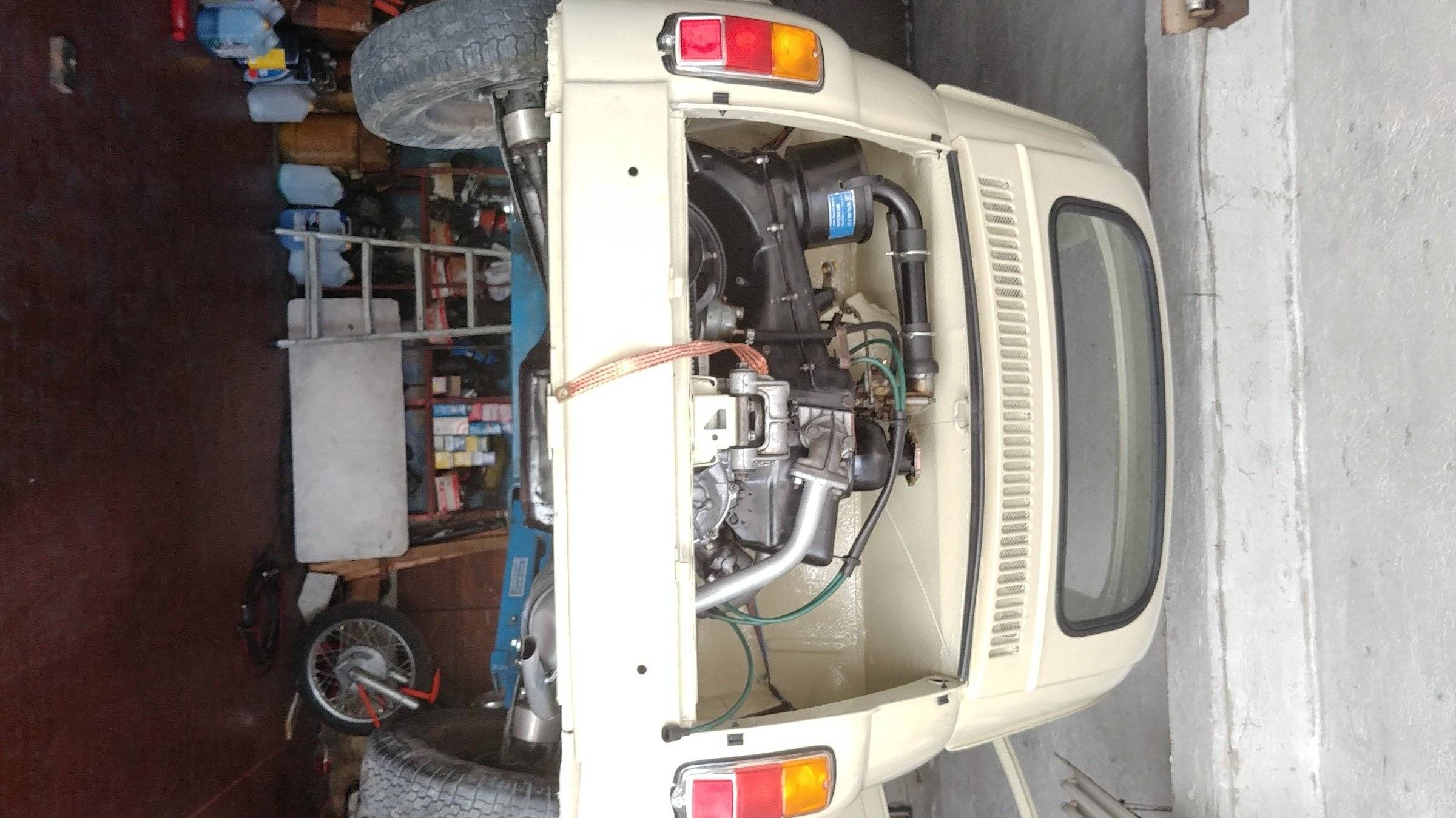

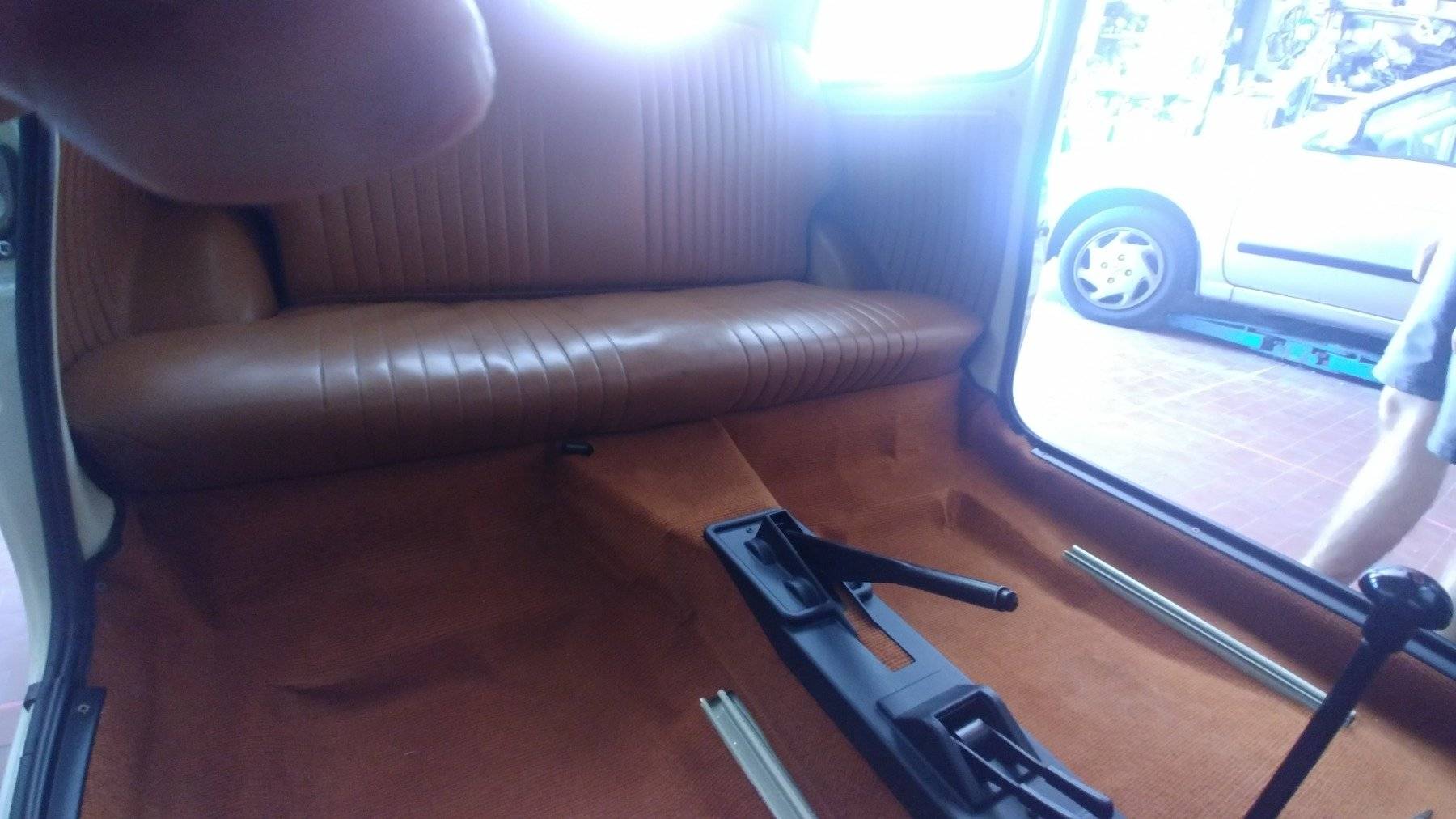

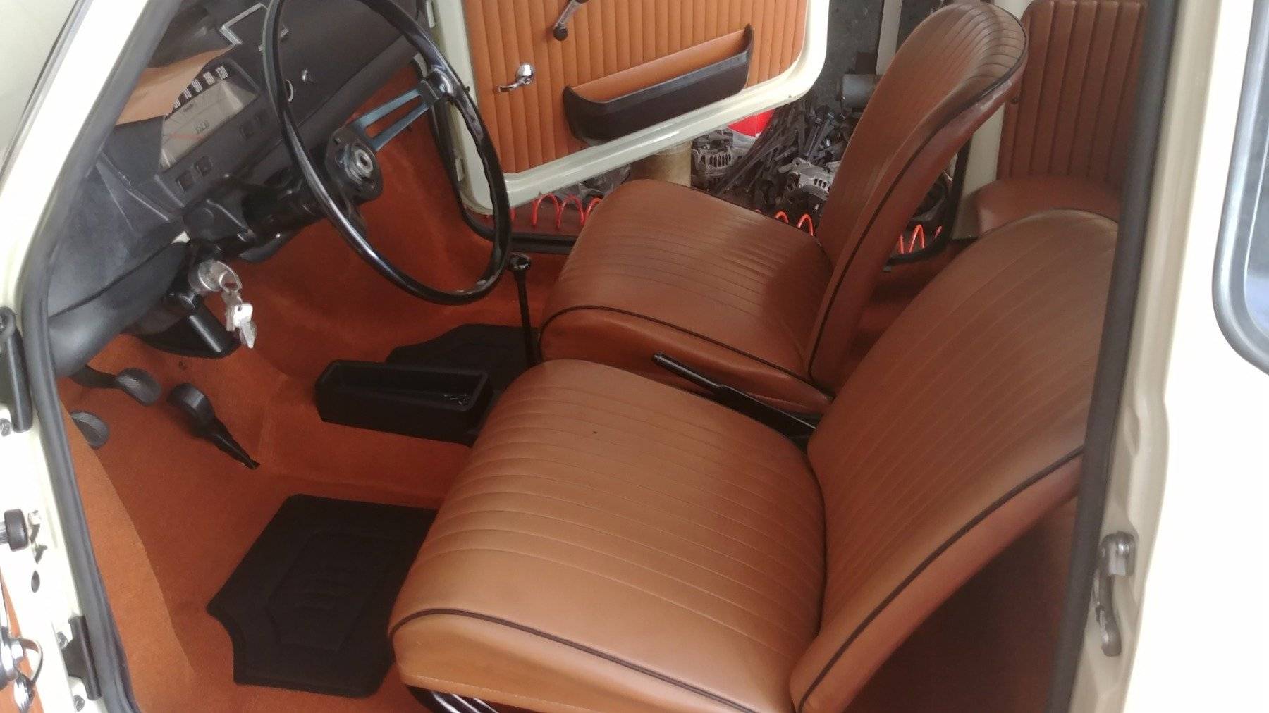

Cari 500ntisti....
Oggi il mio team ha finito di rimontare la mia ciccina..
Sentire ancora il rombo di quel motore negli scorsi giorni mi ha commosso tanto.
Mi sono rivista i miei genitori che erano lì accanto a noi che si godevano la loro macchinetta che hanno tanto amato.
Dopo tanto tribolare sto guardando il lavoro che han fatto i miei ragazzi e marito e devo dire che non vedo l'ora di tornare a sdraiarmi sul divanetto posteriore a guardare le stelle dal lunotto.
C'è un piccolo problemino meccanico ai mozzi posteriori che hanno gioco...ma risolveremo.
Spero proprio che il 4 luglio saremo a spasso assieme a tutti voi.
